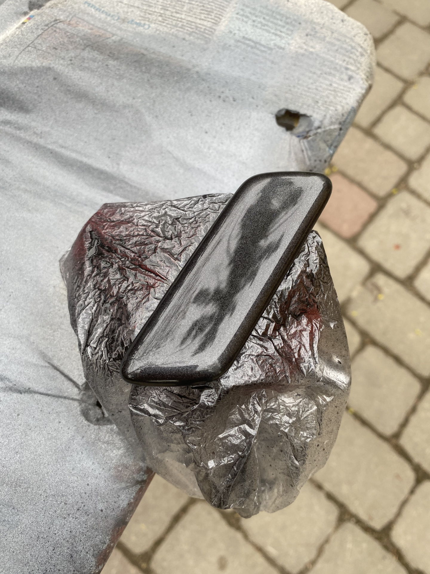

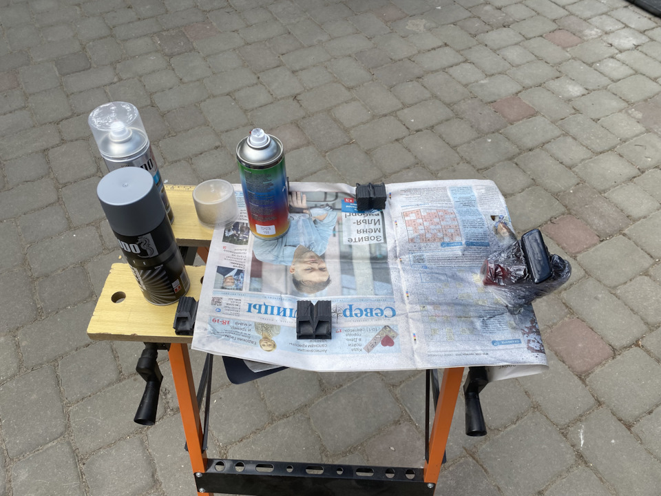

Также, в связи с потерей крышки фароомывателя по дороге в Нижний Новгород, была куплена крышка SAT, грунт и лак Kudo в баллоне, краска Color1 с цветом 1g3.
Вооружился обезжириваетесь, из верстака сделал подставку и у родителей на участке неспешно пошел красить крышку.

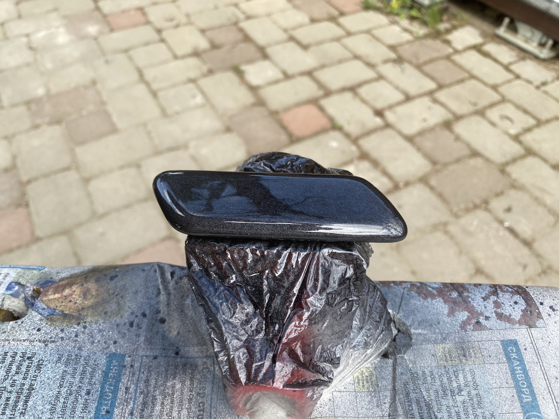

Красил первый раз, по итогу вышло нормально, но перекрашивал 3 раза на протяжении 2х месяцев (когда руки доходили). То не дождался пока база высохнет, то грунт проседал, в общем все не так.
С третьего раза и полного умиротворения все получилось, на удивление, даже сильного разнотона не видно, хотя деталь маленькая, может это и играет свою роль.

На фото немного лучше, чем в жизни, в жизни видны отпечатки на лаке после установки, очень он мягкий, надо было неделю ждать
дак можно через неделю оклеить вокруг малярным скотчем и полирнуть нулевкой с водой, чобы выровнять лак, а потом полирнуть уже полировальной пастой.
Да, надо бы купить машинку и наконец научиться полировать, накопился пласт работ
да не обязательно, руками вполне можно справиться с небольшим объемом.
А вот это большой объем? www.drive2.ru/l/675940442…age=0#a675970678859510520
Можно вообще без опыта самому сделать?
Да можно, в помещении без пыли. Все равно придётся полировать лак. В "гараже" за 10к лучше выйдет на мой взгляд 😎
А если лак не полировать?
ну будет такое себе😎
