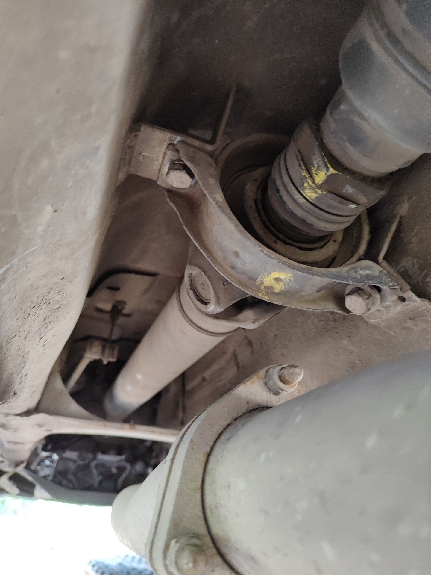

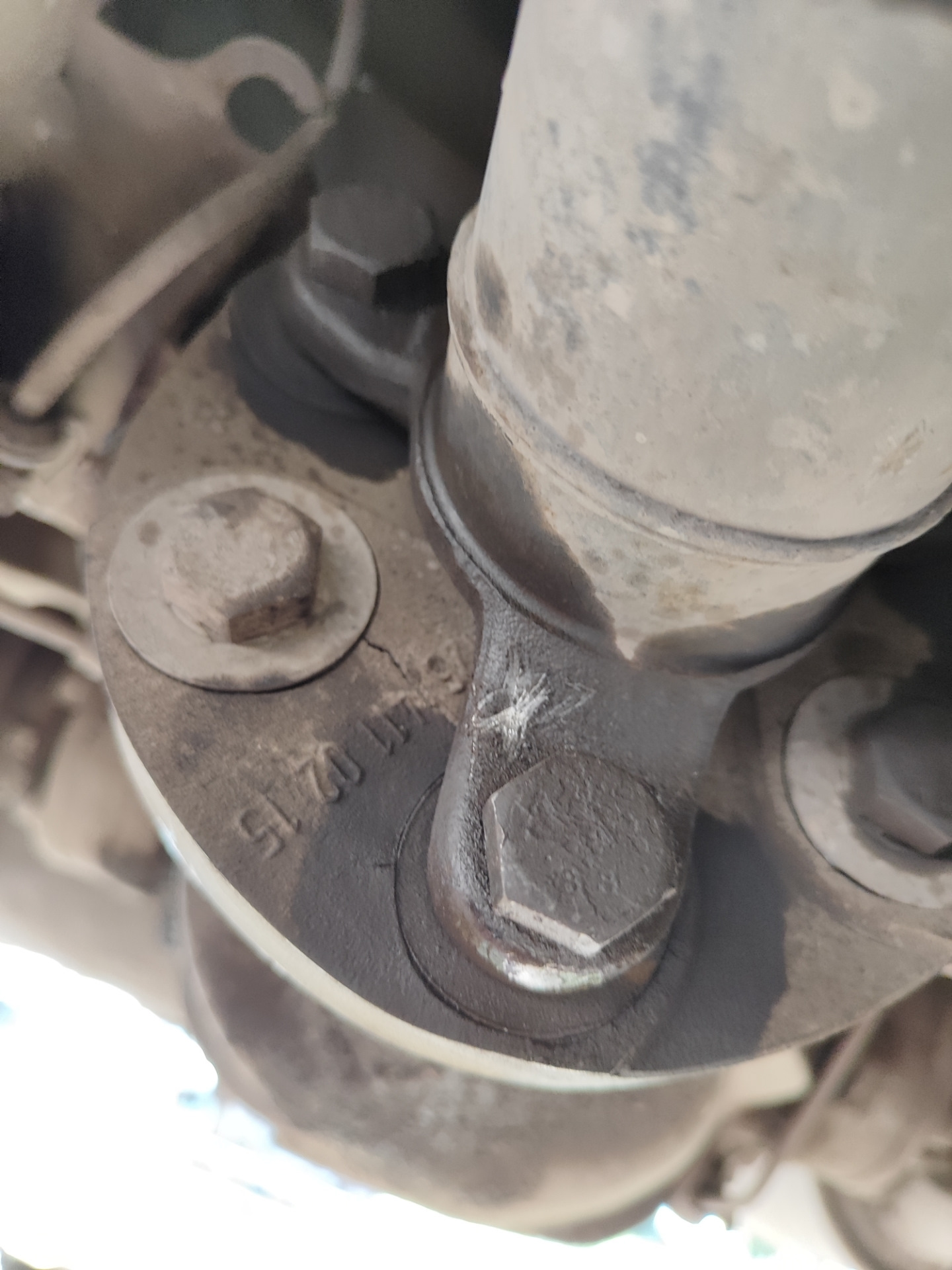

Проявил себя стук при разгоне по кузову на небольшой скорости. Заехали на эстакаду дно в общем не особо ржавое, дыр нет. Сняв защитный кожух диагноз был поставлен, сразу, развалился опорный подшипник кардана, вся резина на нем превратилась в труху.

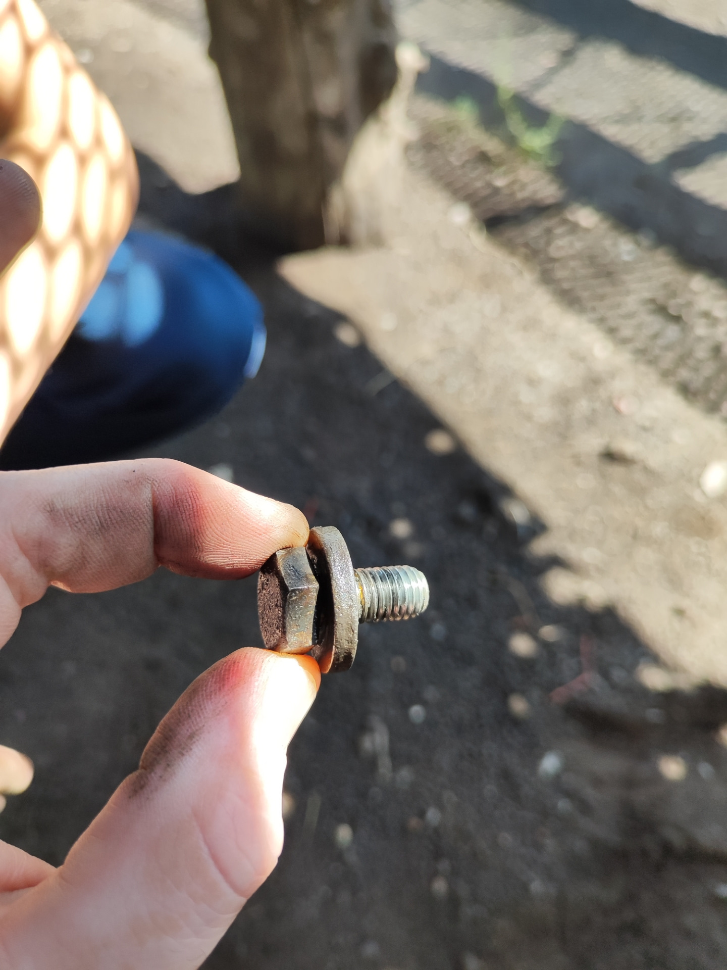

Был приобретен новый подшипник. Снимать кардан одно удовольствие)) понадобится хороший набор ключей, молоток, шуруповёрт на всякий случай . В нашем случае эстакада наружного общества. В общем ушёл весь световой день, так как ранее такой работой не занимались а делать надо.
