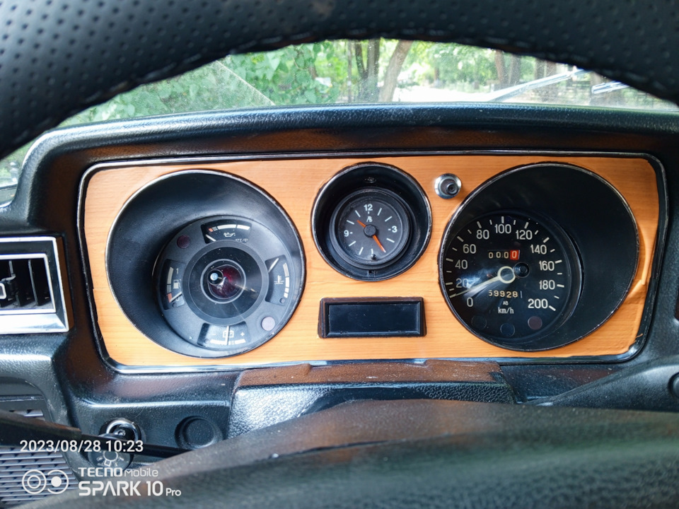

Всем привет) И вот собственно продолжение. Теперь назрела инсталляция всего этого добра в свой авто)
Деинсталляция старых родных приборов (которые по заводу стояли уже от 31029) не вызвала никаких сложностей. С левым прибором мы разобрались быстро (один сняли, другой поставили). А вот спидометр у меня отнял чуть дольше времени чем хотелось бы. А что собственно сделал:
-Сначала же хотелось пустить через переходник 6 пиновый, на каждом выходе контакта сделать "маму 6,3" и подключать к лампочкам. По замерам понял что будет внутри знатная "вермишель" висеть, и я решил просто из родной 6 пиновой колодки изъять все провода.
-После обращения ко схемам 2410, 31029 (благо все цвета оказались одинаковыми и звонить ничего не пришлось) я развел на каждый патрон свой соответствующий плюс, а массой стала задняя часть корпуса спидометра.
-Перед тем как все поставить, пришлось разобрать спидометр и перекрутить счетчик под свой родной пробег как было на предыдущем приборе.
По виду могу сказать что мне теперь больше нравится гораздо. Светится она по ярче, как мне показалось. Что самое парадоксальное, так это сам спидометр (мой при движении врал где-то на 6-7 км/ч, от 2410 врет на 3,5 км/ч по GPS проверил)
Остатком из всего апгрейда, это надо будет потом поставить "светофор" и к нему запитать лампы (пока внутри их убрал в сторону, на место индикации передних противотуманок я сделал работу габаритов)
Ну и вот фото на всеобщее обозрение. Сделал только окончательную, поскольку как все внутри сделано думаю и так все прекрасно знают)) Всем спасибо, всем добра)))

крутое! я тоже у Галки полностью всю комбинацию от 2410 поставил.
Осталось ещё часы поменять.
Да, желательно родные кварцевые. У меня дома от 2106 лежит старое торпедо. Там и извлеку часы)
Я пробовал родные со своей Волги чинить, не получилось. Спешили минут на 5 в час как ни регулировал. Ещё два образца в дополнение появилось. Но тоже нерабочие.
Есть у них такая особенность когда изнашиваются механизмы. Когда 2106 еще бывали у меня, 2103. На одной часы опаздывали минут на 5, на других наоборот спешили на 10, после еще могли и вовсе остановится)
Норм! Жаль, только нет фото того, как было до. Не все такие знатоки комплектации Волги. Но потом дядя Лёша догадался зайти на главную страницу))
