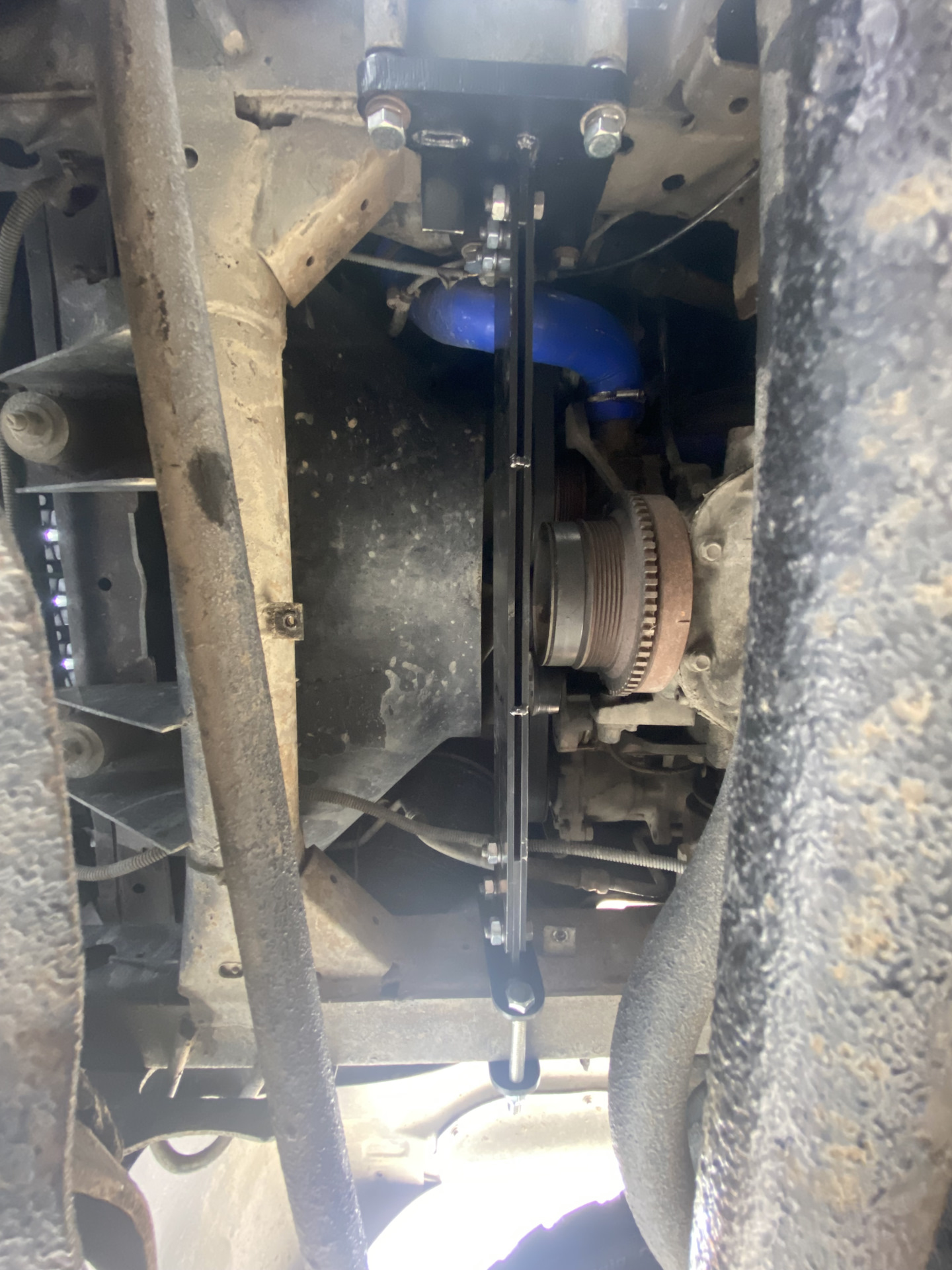

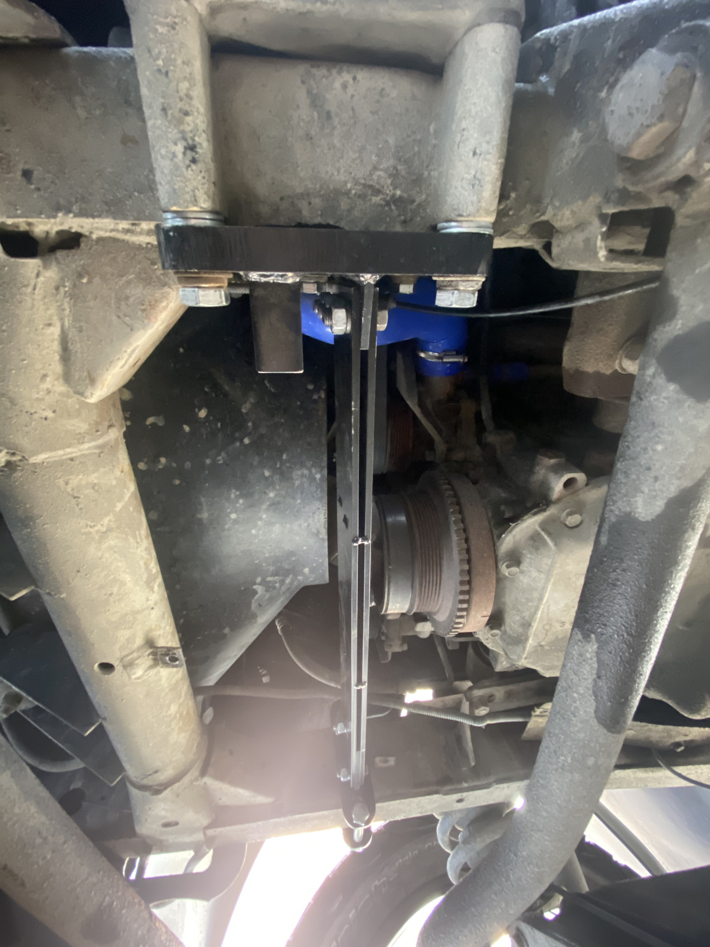

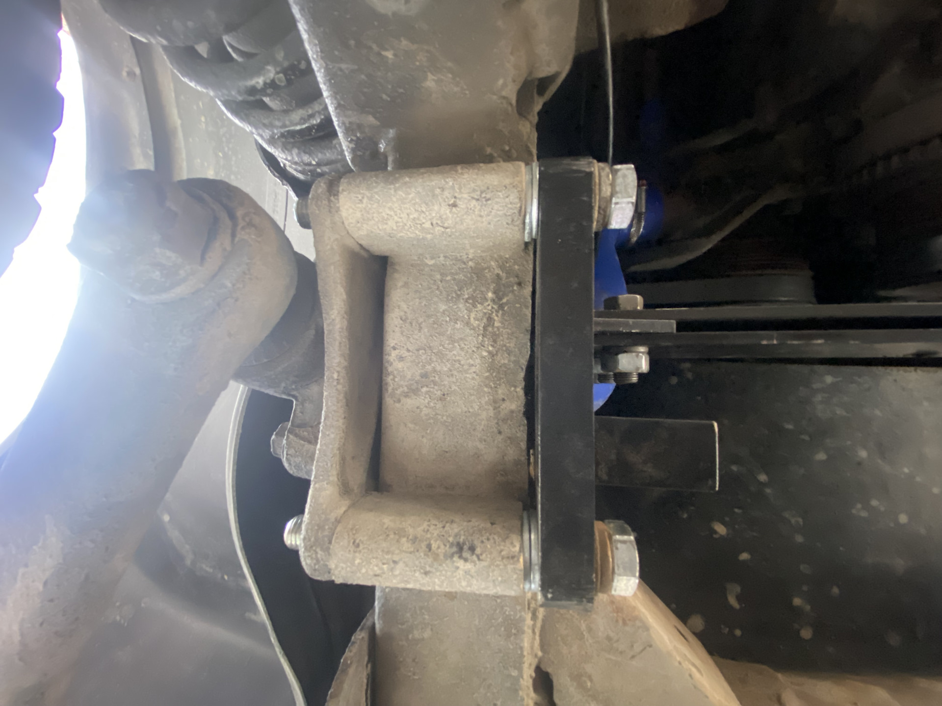

Всех приветствую миром! Ничего нового, знаменитая уже траверса( я бы назвал распорка) от Дениса (NanoTank). Все пришло в полном комплекте, крепеж и само изделие. Установка проблем не вызвала. Ставил без ямы, спасибо лифту. По времени ушел час с одним кофе-брейком))) Кто-бы что ни говорил, эта штука годная, кто ставил, не даст соврать. Машина по управляемости изменилась кардинально, это не заметить сложно, особенно на мостах старого типа(ИМХО). Доволен и рекомендую, не жалею о потраченных средствах и времени! Всем мира и добра!
Комментарии 66
Ребята, а я кажется знаю как разрешить этот спор! :)
1) Найти поворот и скорость вхождения в него при которой прослеживается положительный эффект после установки траверсы
2) Четко запомнить усилие прикладываемое к рулю во время прохождения поворота.
Как относительно точно определить это усилие я опишу ниже*
3) Упереть машину колесом в бордюр и с помощью длинного штангенциркуля или огромной индикаторной стойки измерить расстояние между лонжеронов до приложения усилия и после
4) Повторить измерения "увода" лонжерона до/после установки перемычки
Так же прошу обратить внимание вот на что: рулевая тяга на фоне рамы ничтожно тонка и, говоря по-русски, уверен, что изгибается значительно сильнее рамы. Так же как и деформируются огромные колёсики УАЗа при повороте руля.
Уверен, что данная траверса больше нагружена тем, что пытается не дать опоре пружины немного "закрутить" лонжерон в момент движения по неровностям рельефа.
*Что касается усилия на руле (см. п.2):
в идеале замерить усилие на руле нужно с помощью безмена (динамометра для особо нудных) и куска верёвки привязанной к спице руля (не к шее водителя). Эта самая верёвочка должна быть максимально перпендикулярна плечу прикладываемого усилия (потребуются акрабатические навыки).
И вот так можно поставить точку в вопросе гуляния лонжеронов.

Интересная деталюга.
С одной стороны хомутовое крепление.
С другой стороны дополнительно нагружено крепление рулевого редуктора, корпус которого выступает в качестве опоры для этой распорки.
Не, ну те прекрасные люди что придумали и продают подобные чудо-девайсы явно не слыхали о такой вещи, как сопромат. Щас вообще эта наука весьма непорулярна. То и гляди, то там сломается, то тут развалится.
Но главное, чтоб вам нравилось.
Нет ничего вечного! Что-то когда-то все равно сломается. Починим, усилим и поедем дальше!
AtteroDominatus
А вы не подумали о том, что как можно дополнительно нагрузить крепление, которое изначально должно жёстко стоять? Без точки опоры некуда прикладывать силу для рулевого управления.
Сила действия равная силе противодействия. То есть все усилия от рулевого управления должна выдерживать рама, а если рама играет, то и силы уменьшаться
Вы нагружаете рулевой редуктор, выступающий в роли точки крепления.
После установки этого вашего изделия, силы, возникающие при скручивании рамы, будут непосредственно действовать на корпус редуктора и на болты, которыми он крепится к раме.
До этого, редуктор, висящий на одном боку, никаких нагрузок при воздействии на раму не получал. А тут вы в него рычаг вставили.
При скручивании рамы, траверса тоже скручивается, а лонжерон держит от скручивания вдоль своей оси

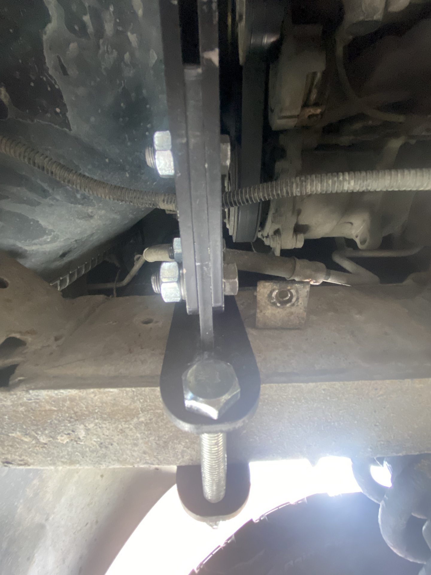

За болтами рулевого редуктора присматривайте. Нанотанк писал, что у некоторых (как минимум), они страдают от траверсы.

автор сего чуда утверждает, что раму перестает перекручивать. Из-за чего управляемость повышается. Чувак все это рекламирует на ютубе проездом по одним кочкам без девайса не держась за руль и потом с девайсом. на предложение проварить раму сказал — все бы вам варить. Также сообщил. что инженерное образование надо иметь. иначе не понять =D

Я прекрасно понимаю ваши ощущения. То, что крепление гура к раме и в том же месте рычаг в виде упора пружины выворачивает раму я полностью с этим согласен и даже спорить не буду. Потому как я это все наблюдаю постоянно.
Но. купив вот это вот поделие из 5 мм стали. А там есть 5 мм? Собранном на болтах. Болтовое соединение, оно работает на срез. Там все ходит примерно на 2-3мм. Это значит, что все это хозяйство работает на трении. И через полгода-год активной эксплуатации вы увидите, что эти пластины начнут ходить относительно друг-друга. Собственно претензии к данной конструкции были в этом. Плюс привальные плоскости на раме в районе ГУР. И шайбы для регулировки зазоров. Ну так себе поделие.
За год езды с этой траверсой ничего никуда друг относительно друга в ней ходить не стало.

ps: штатный пыльник встал без проблем, я бы даже сказал, лучше!
