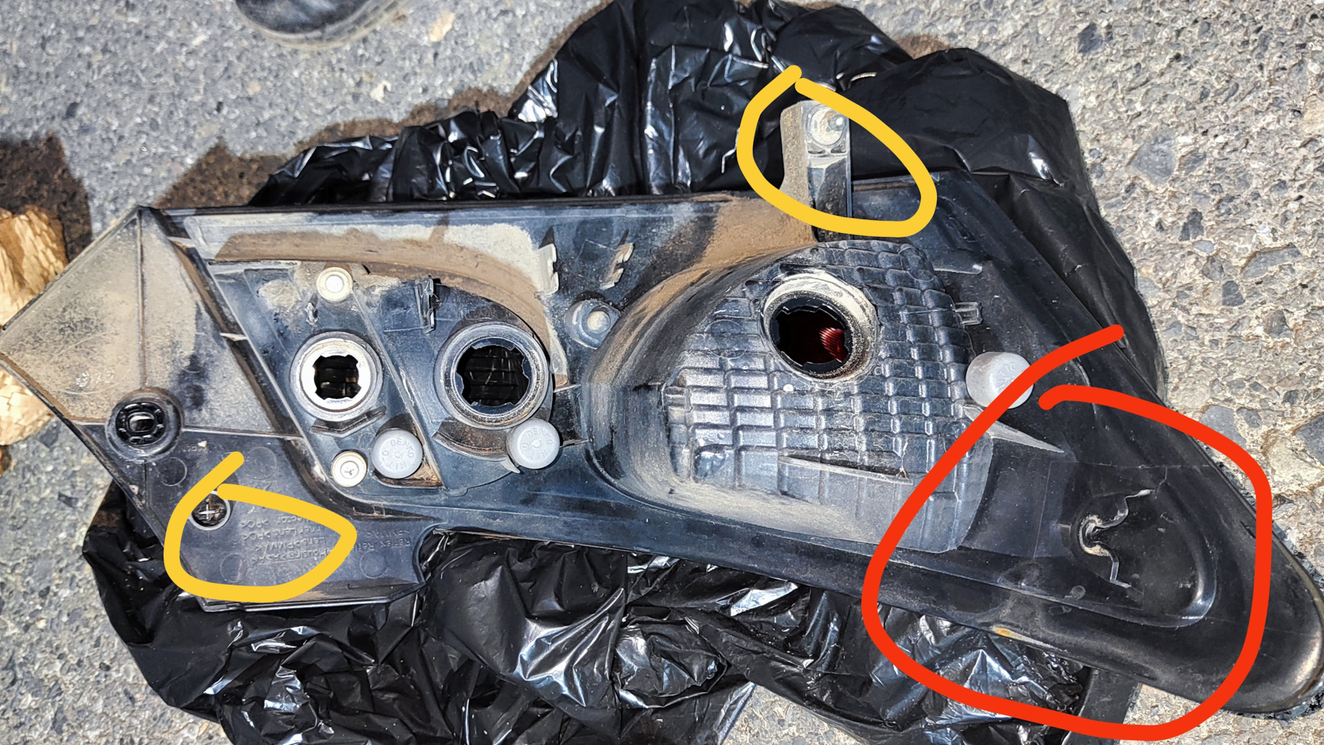

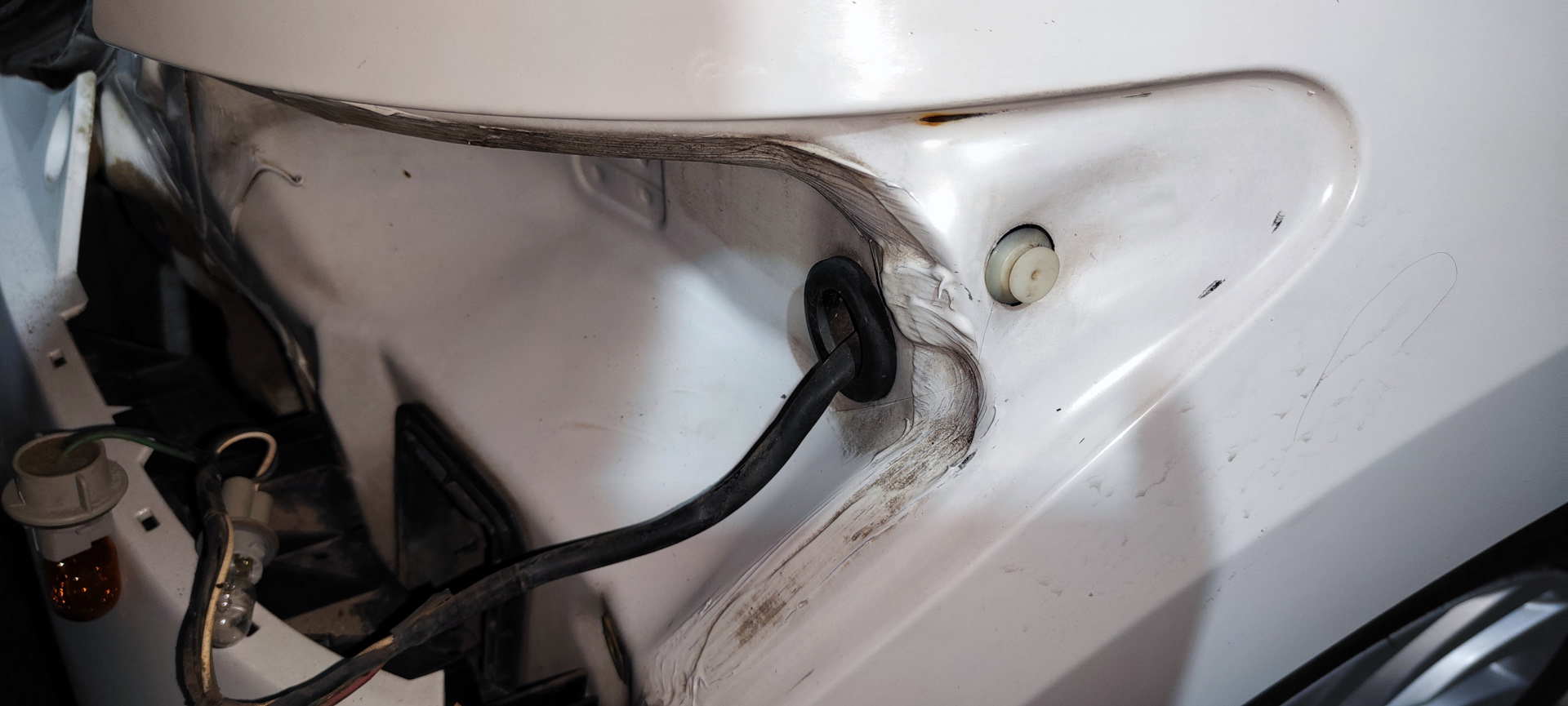

1) да действительно держит фонарь всего 1 болт на 10
2) да остальное на клипсах держится, и в этом есть нюанс

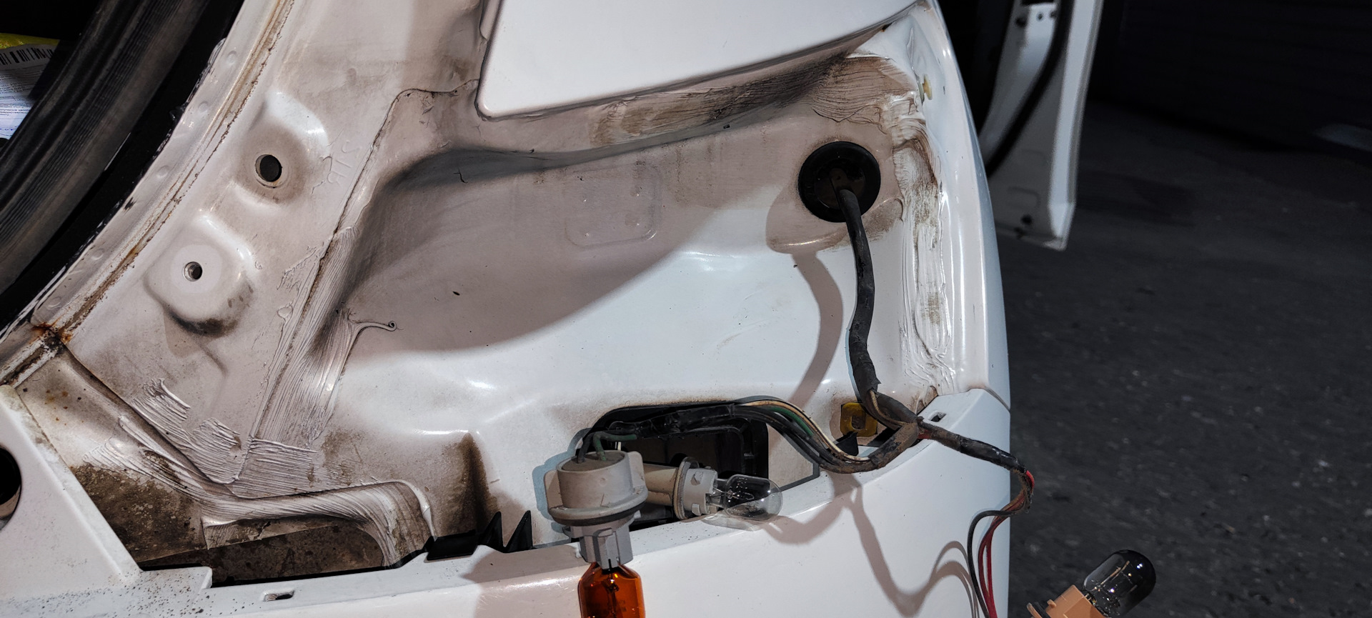

После откручивани болта фару нужно немного пошатать т.к. уплотнительная резинка прилипает к кузову, и ВНИМАНИЕ, ФОНАРЬ ТЯНЕМ НА СЕБЯ! Не в бок не вверх ни вниз, а тянем именно на себя иначе сломаете клипсу крепления! Именно этого во всех записях бж не было у народа!

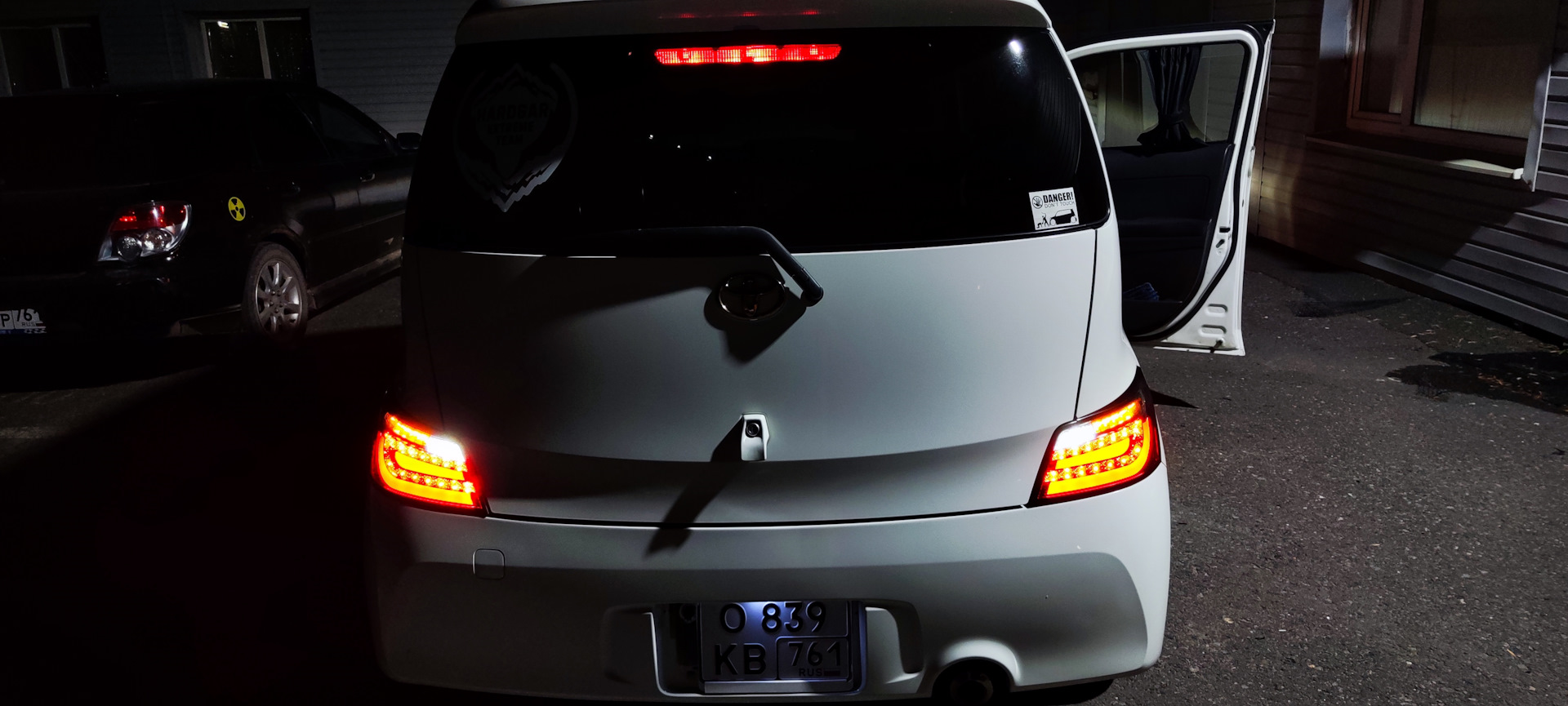

По электрике фоткать не стал, не при установке играет роль полярности, в случае с cristal eye фишки из фонаря входят в цоколи ламп, и собственно там играет роль полярность. Сначала проверьте как работает фонарь а потом прикручивайте на место все…
Светит классно, выглядит эпично, вообщем шикардос, а самое главное внутренний еврей доволен ценой ништяка для любимой)
