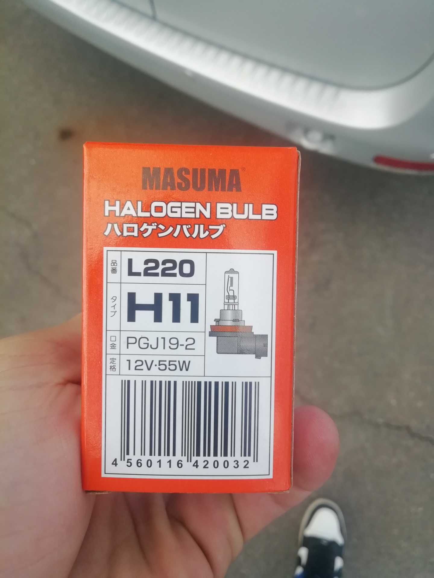

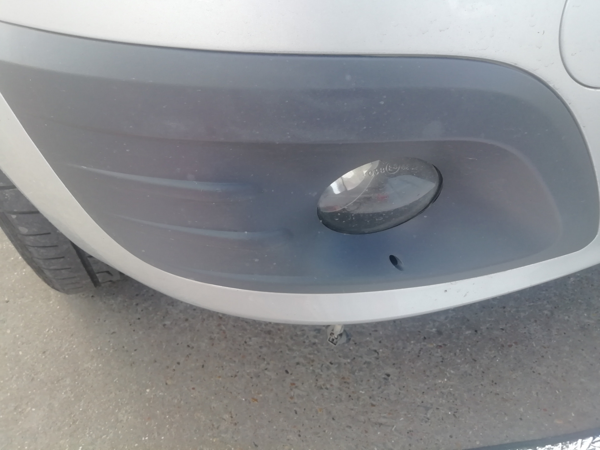

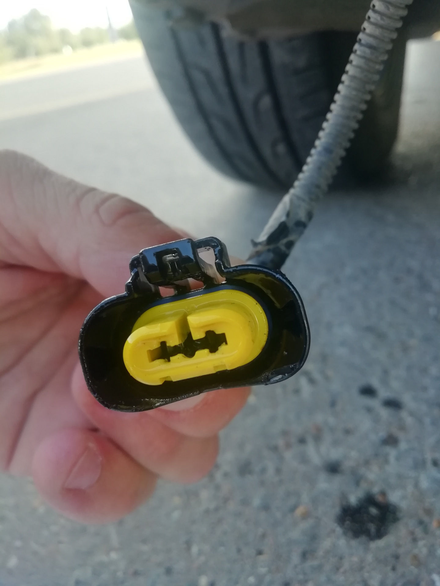

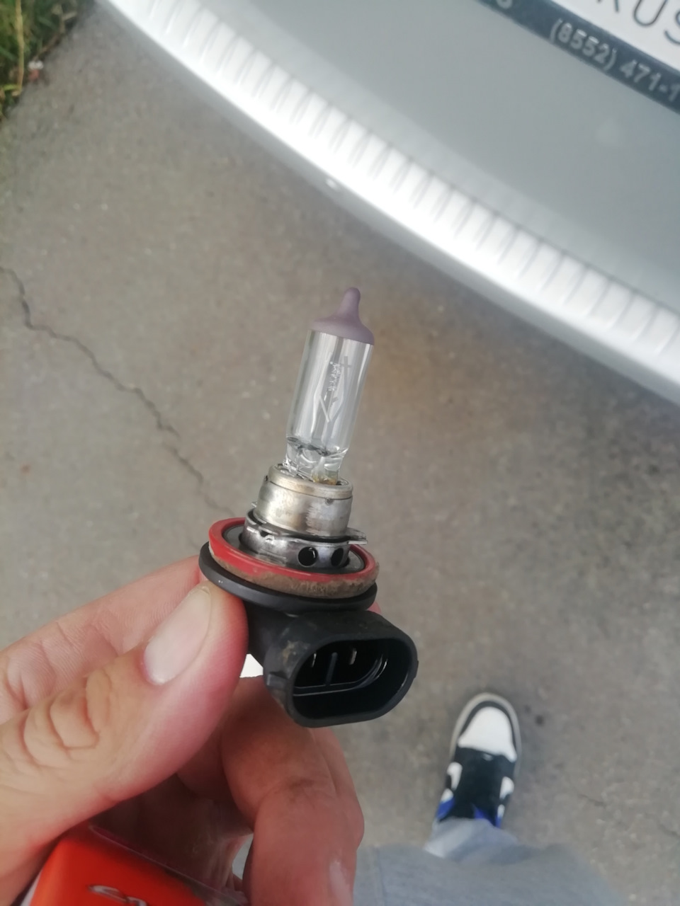

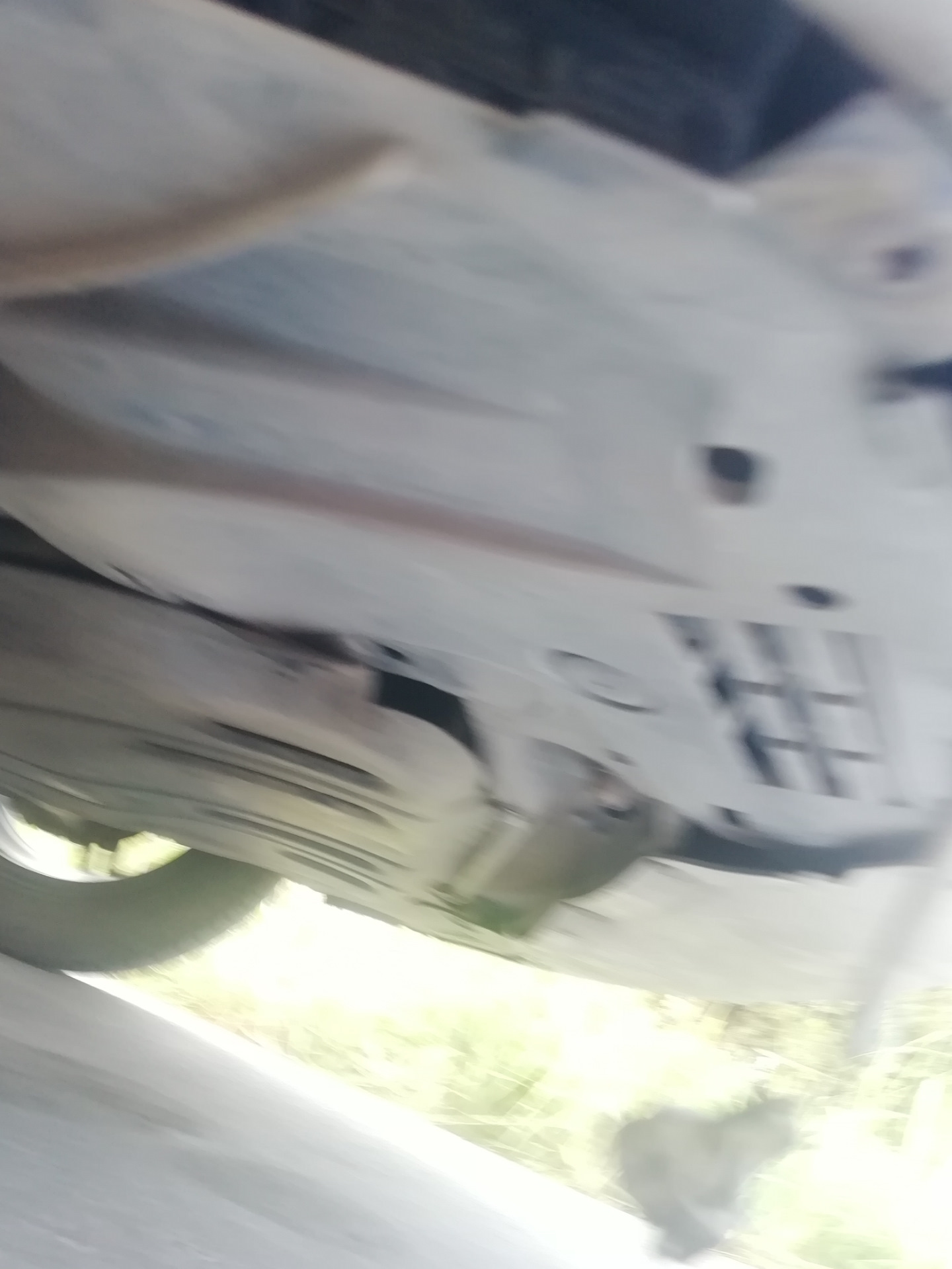

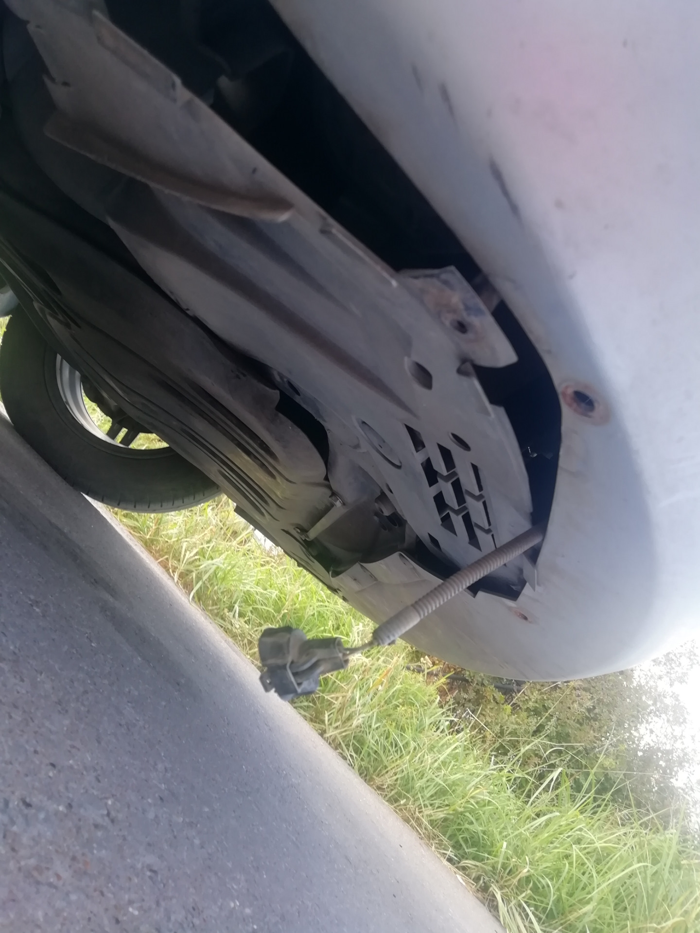

Недавно было я уже занимался этой проблемой. И всё благополучно работало. Но тут спустя пару тройку дней перестала гореть одна туманка. Разобрал посмотрел проверил питание приходит, прозвонил лампу всё понятно — перегорела.
Куплена лампа заменил, лампа H11. Masuma. Да заменил одну, по тому что лампа стоит 500 рублей на заправке, Сейчас дорого всё. Ну это уже другая тема. А так как из всех моих денег, это только топливо в баке, и 23 рубля на карте, то собираем и радуемся, тому как все классно работает)!
Кстати на саморезы попшикал смазкой уж больно они рыжие были. Ну на этом и всё.

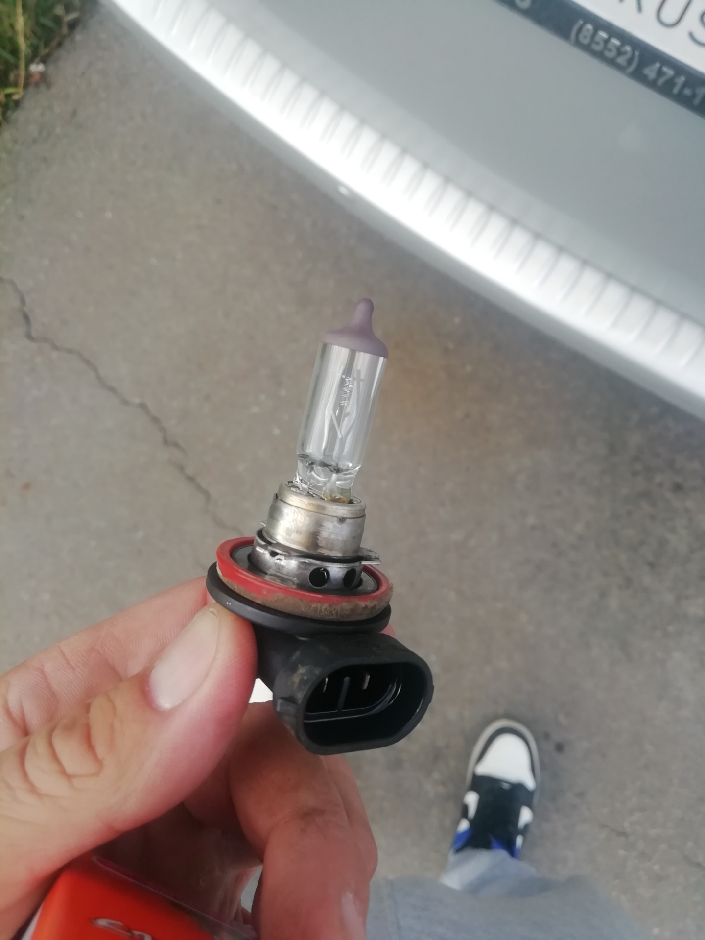

На втором фото, уплотнитель на лампочке (красненький), отлично подходит на катушки, взамен испорченных родных уплотнителей свечных колодцев 👍
Как узнал с тех пор не выкидываю просто так лампочки такие.
Блин, а я уже выкинул)))
