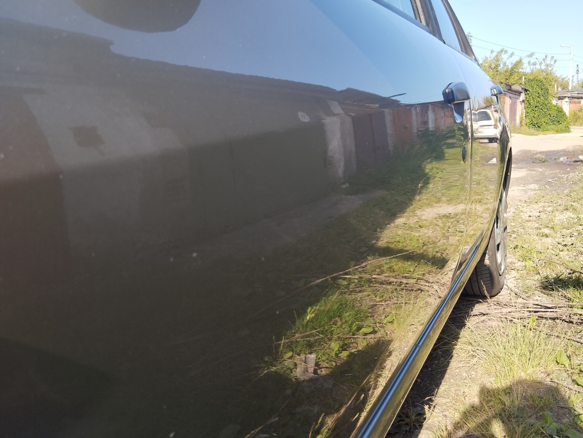

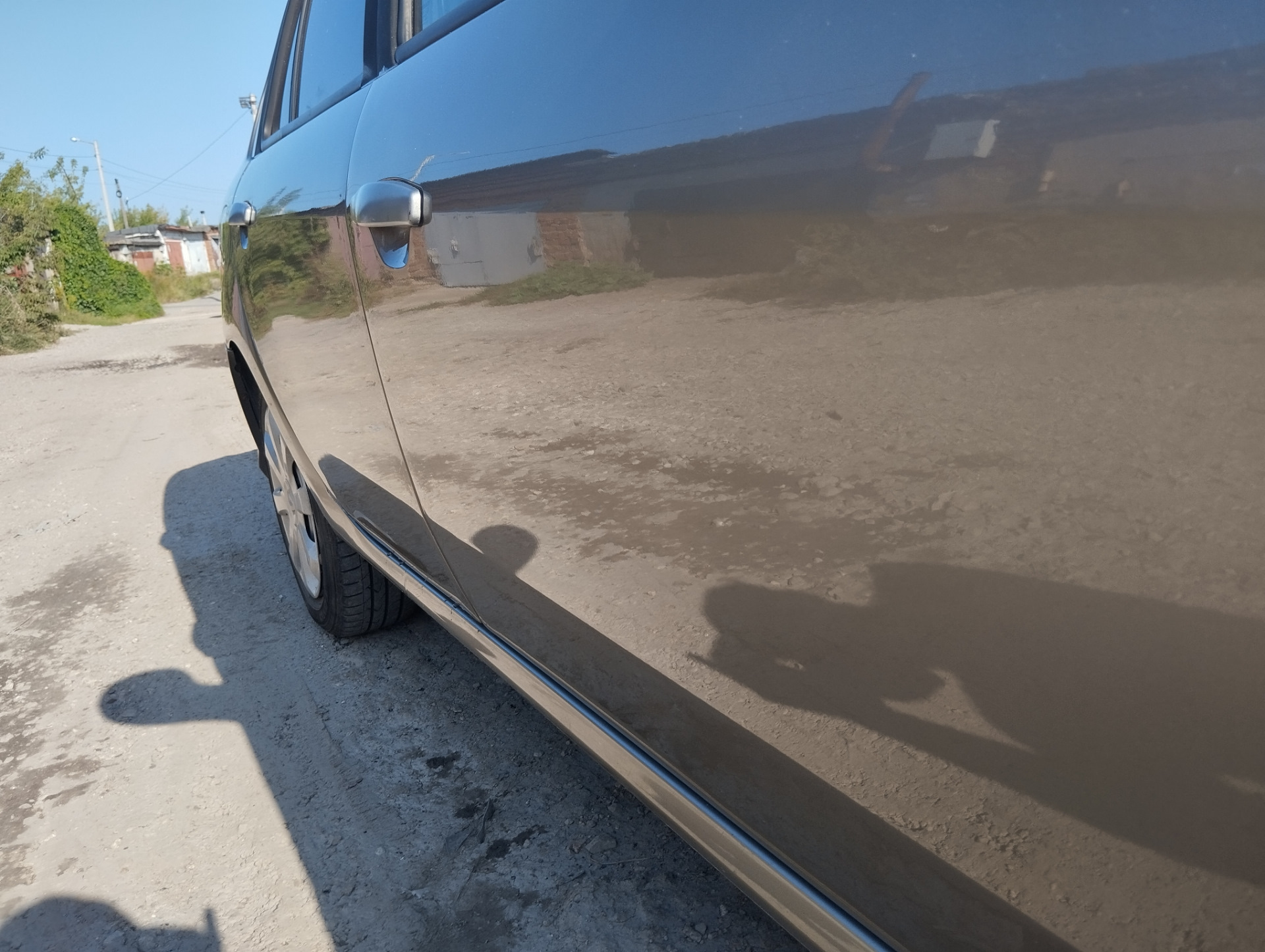

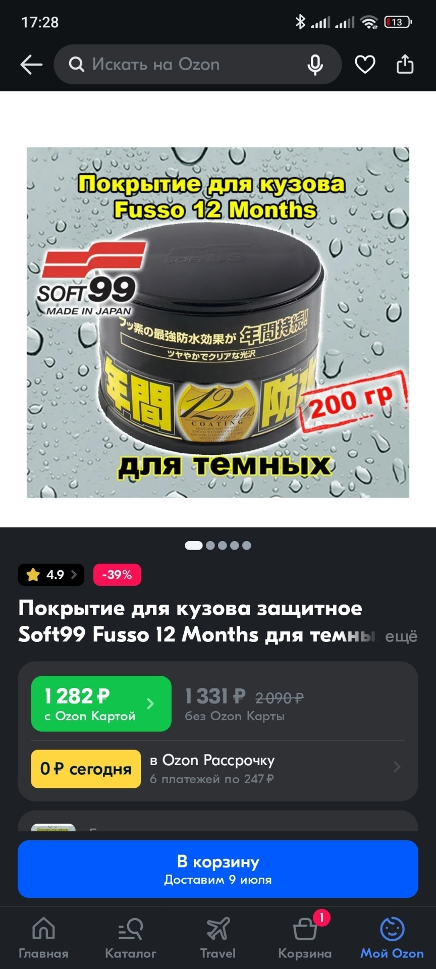

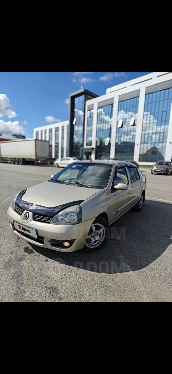

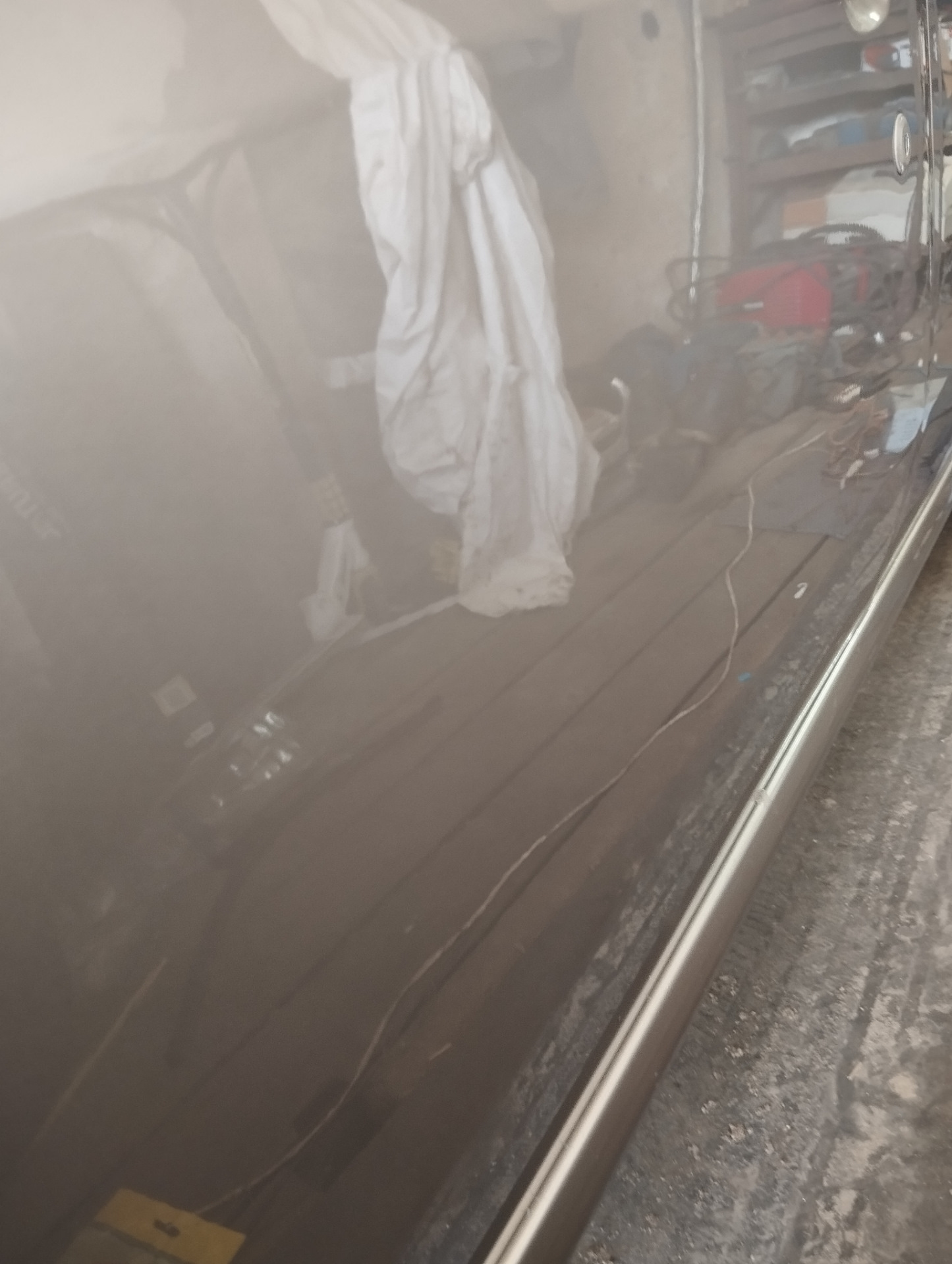

Как то покупал воск для своей Ниссана. Осталось его много. Решил покрыть и Рено.

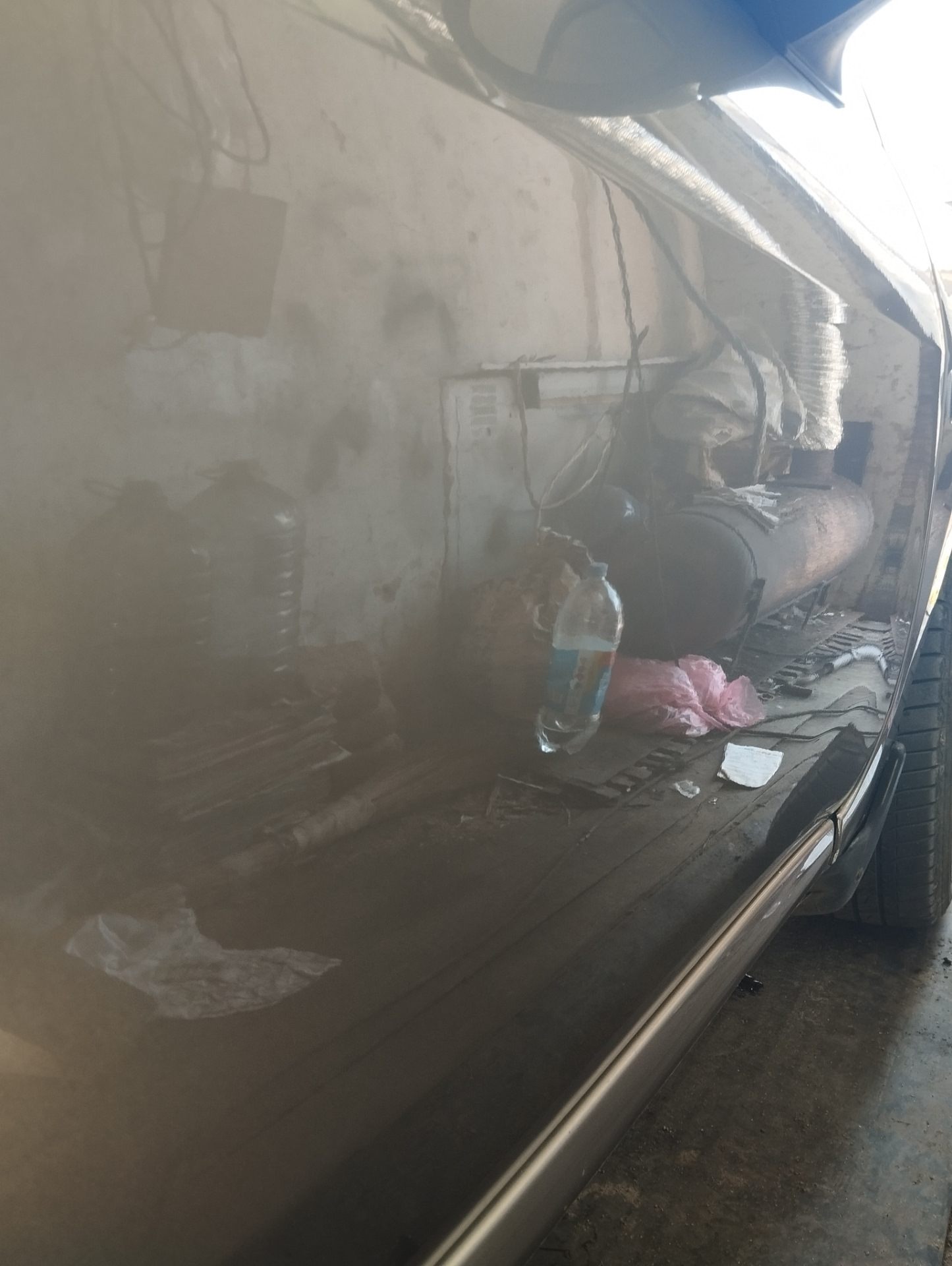

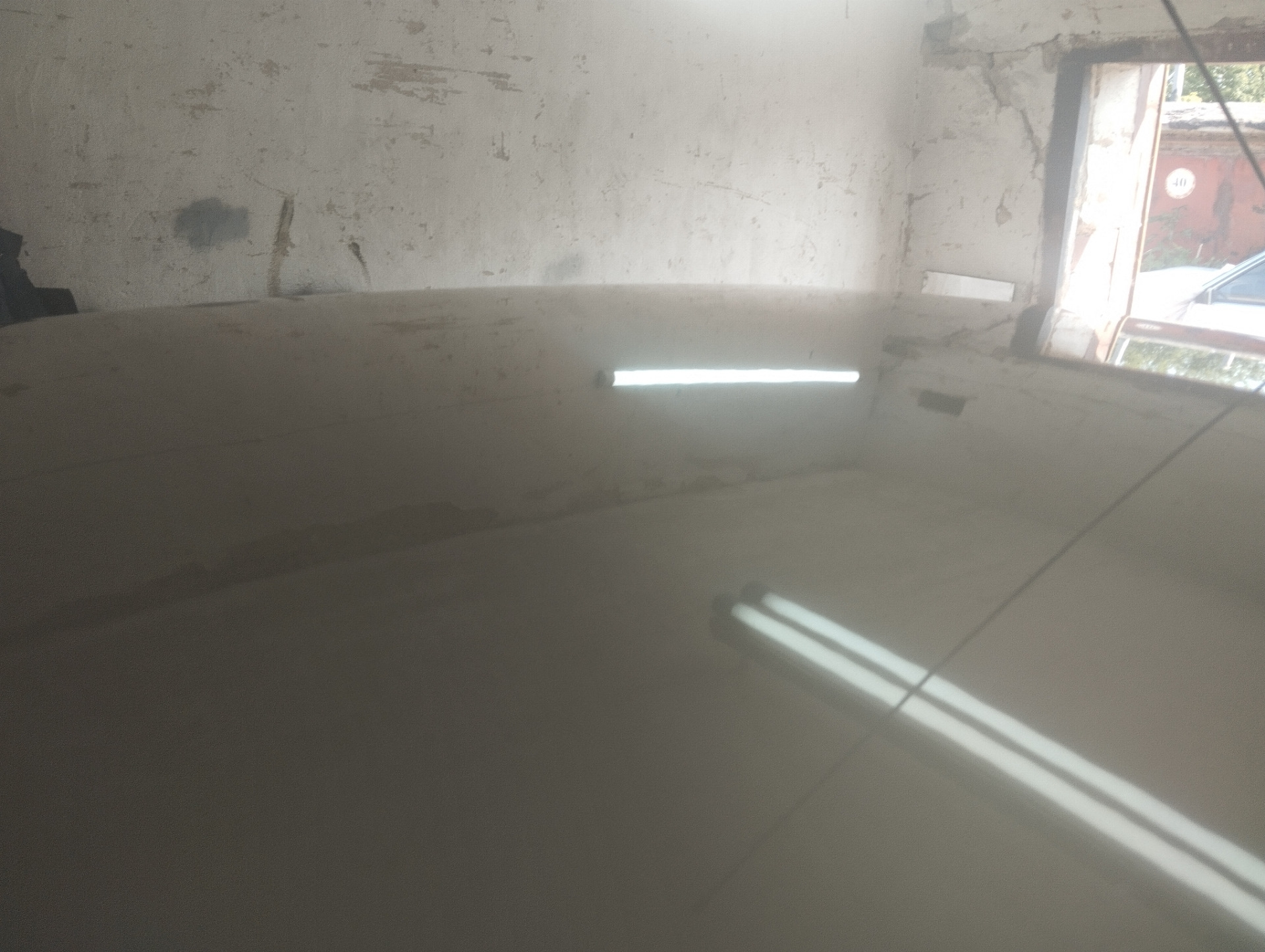

Вымыл машину в две фазы. Прошёлся антибитумом, в некоторых местах почистил синей глиной. Дальше обезжирить всю машину.Наносится аппликатором который идёт в комплекте. Наносил на два элемента выжидал 10 минут, наносил на следующие два элемента. Ждал 5 минут и располировывал предыдущие 2 элемента. И так по кругу. Располировывал микрофиброй. Лучше иметь 2 тряпки. Одной первичную полировку делать. Второй финишную.
В целом данный воск на Ниссане черном показал себя отлично. Машина дольше остаётся чистой. Даже если пыльная, то после дождя большая часть смывается. Мыть машину одно удовольствие.

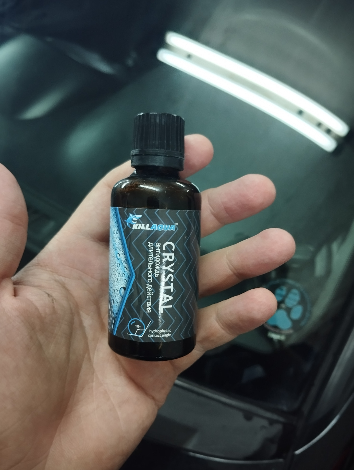

заказал на пробу антидождь

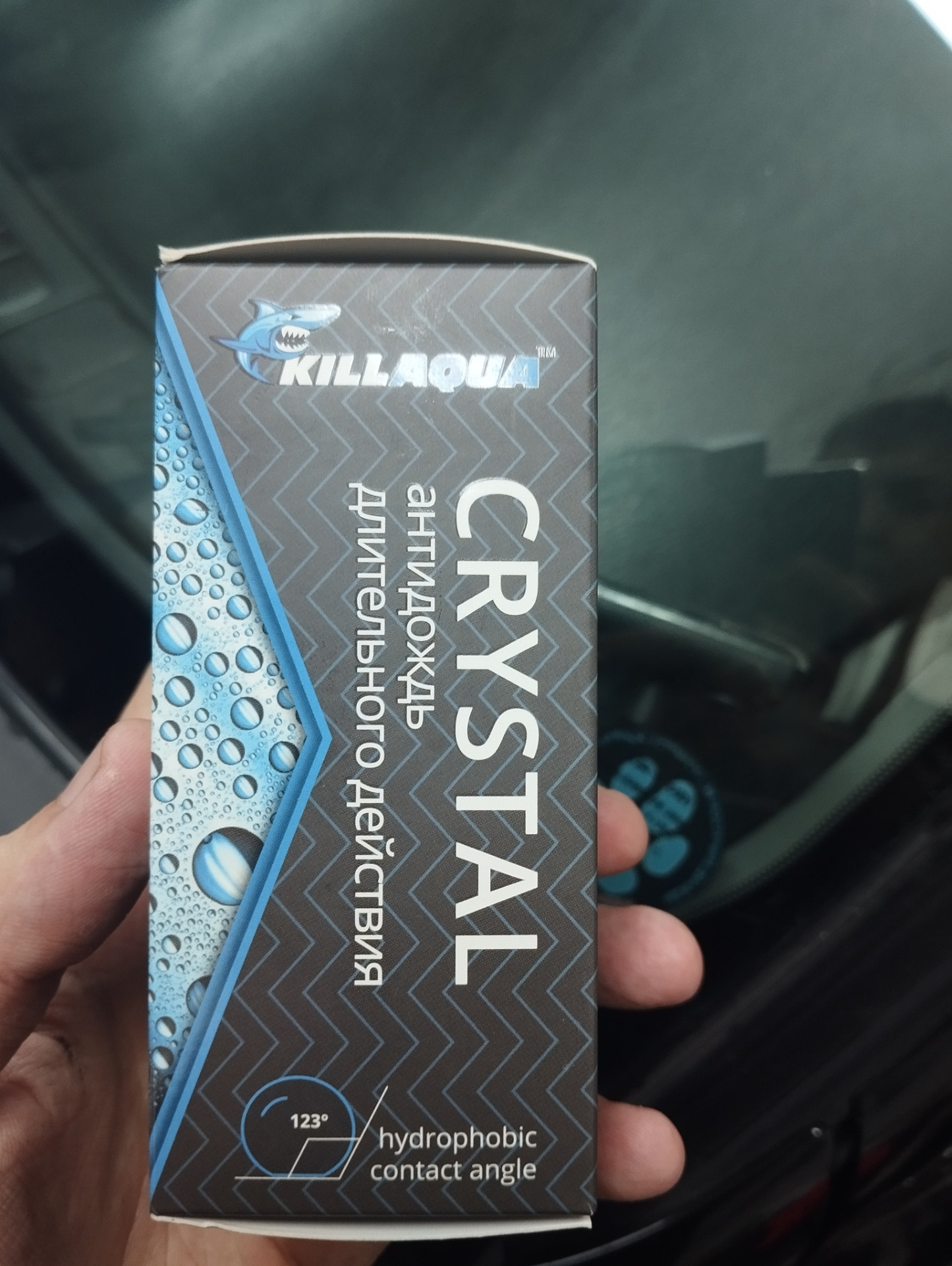

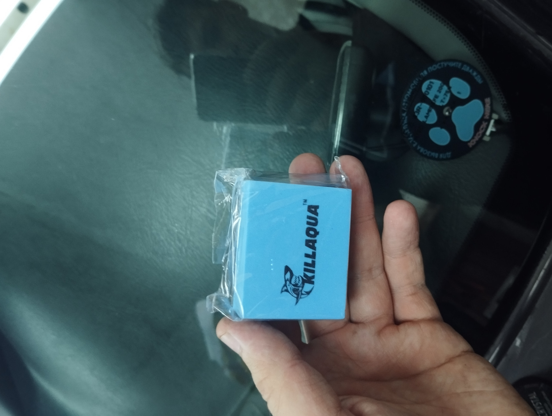

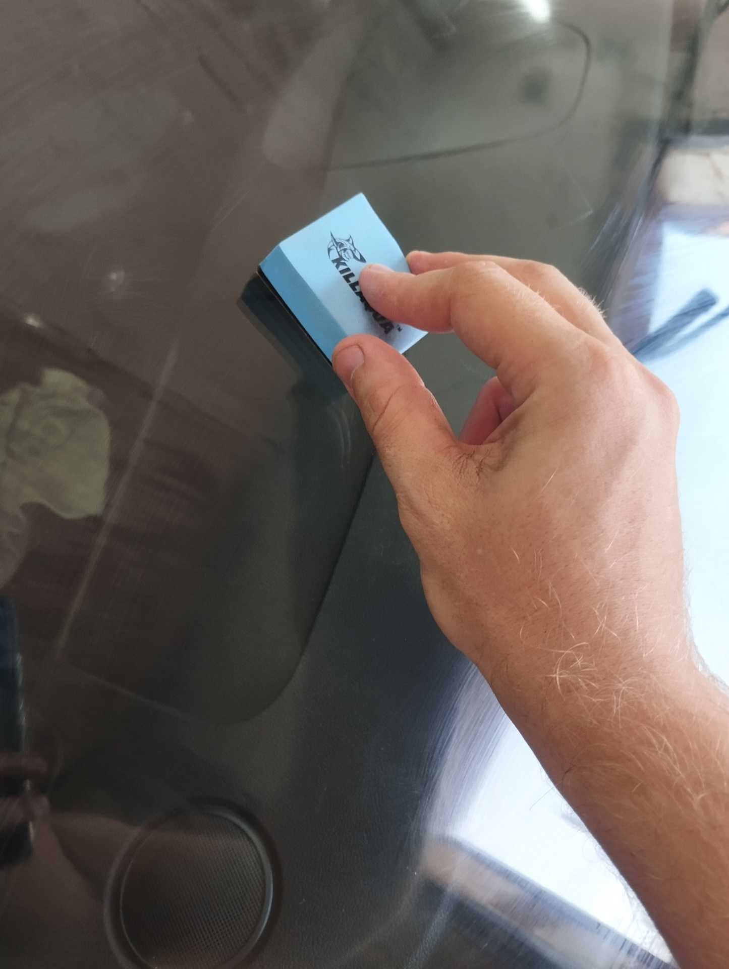

Наносится с помощью аппликатора который идёт в комплекте

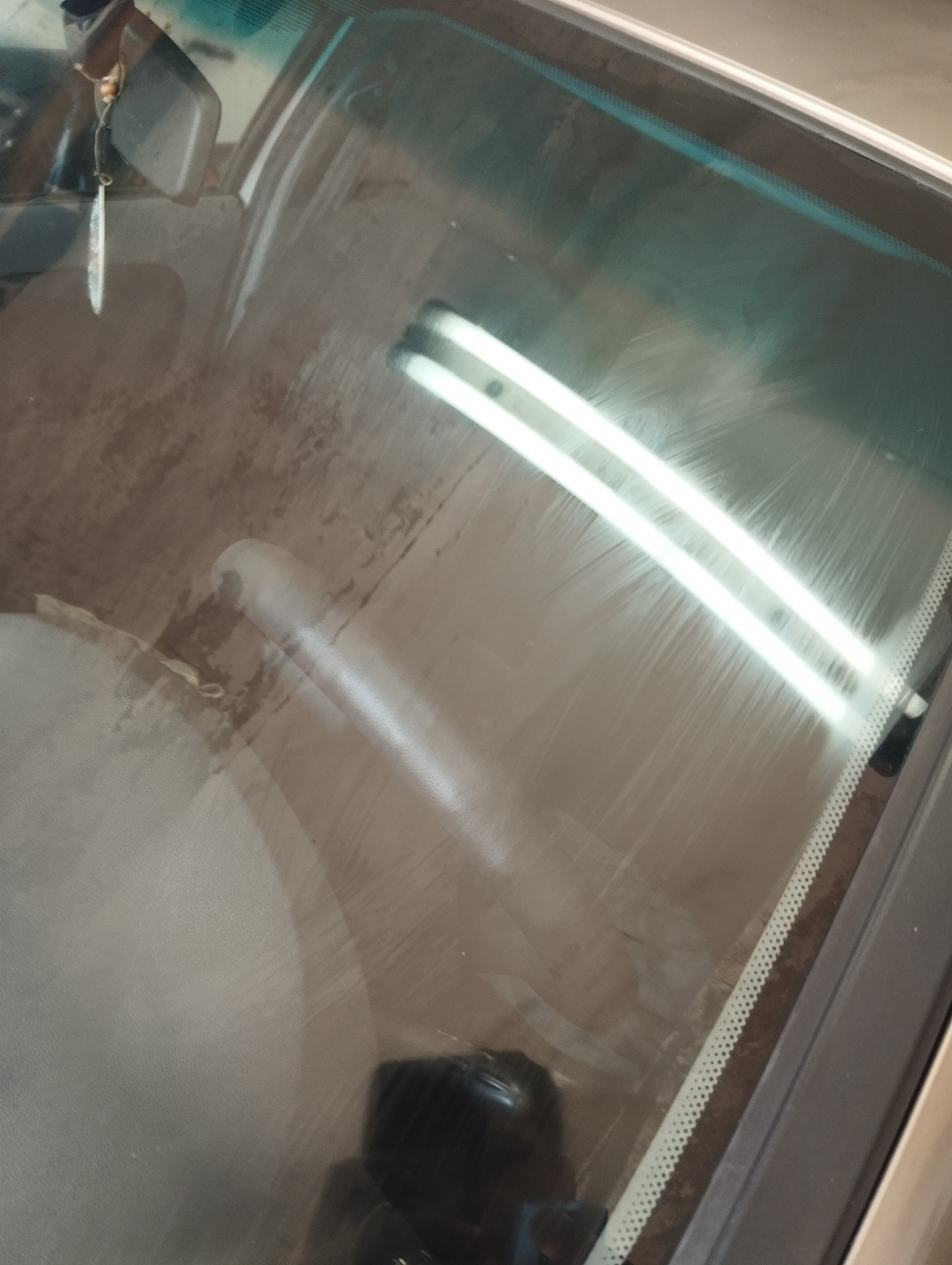

Налет с стекла перед нанесением антидождя смыл саноксом, хрень для сантехники. Отмывается очень хорошо. Потом тоже обезжирил.
За антидождь пока не чего сказать не могу, будет видно. Заказал его по моему за 522р 50мл.
