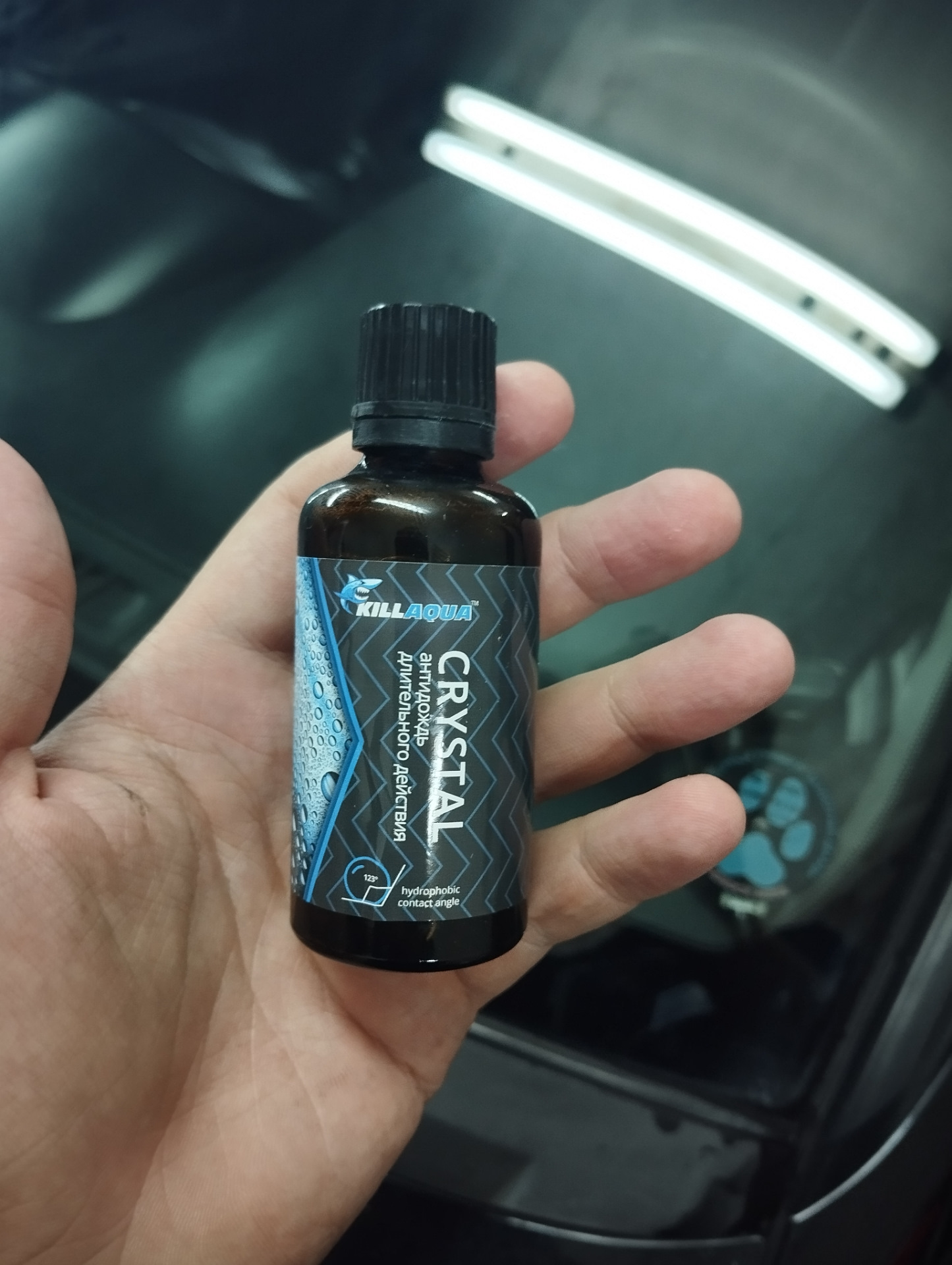

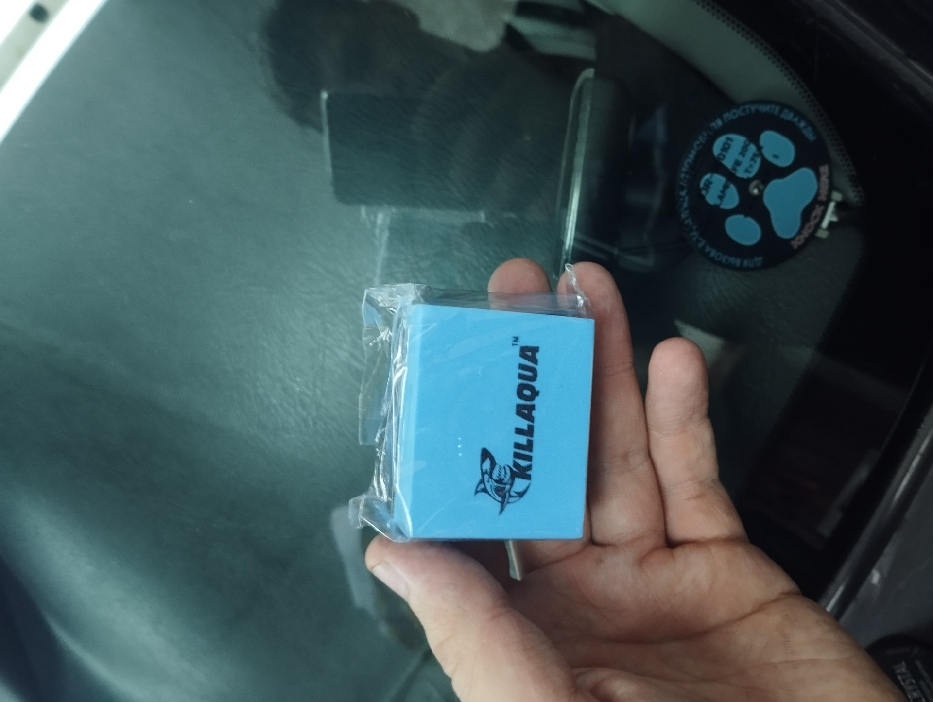

Забрал антидождь.
Заказал 50мл. На 2 машины с учётом что наносил на стекла передние, лобовое и фары израсходовалось мало. На мой взгляд флакона хватит минимум на раз 6.

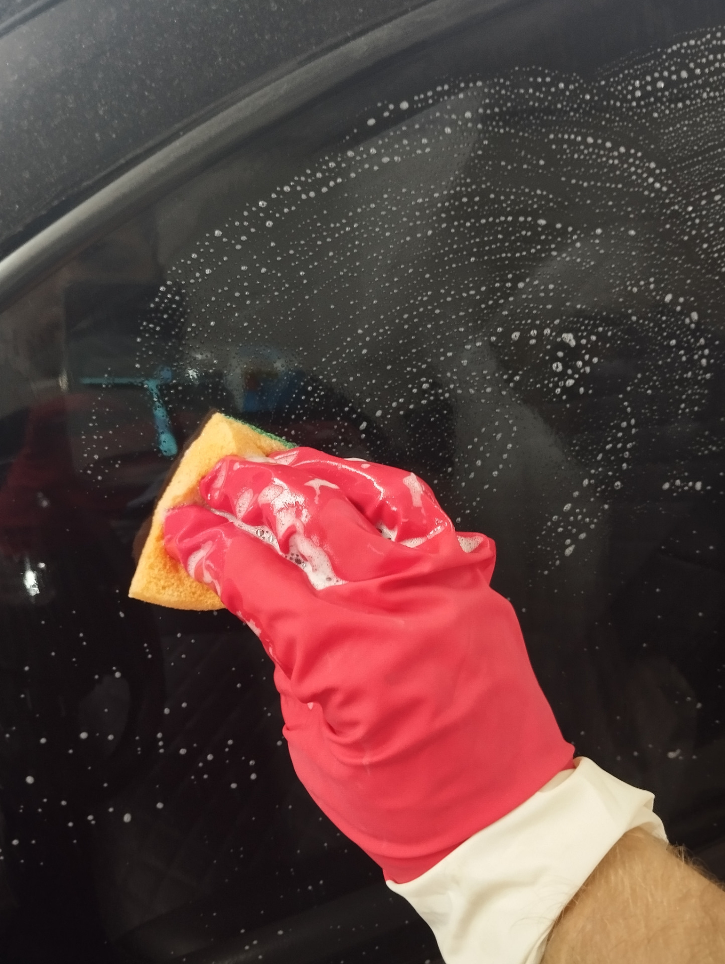

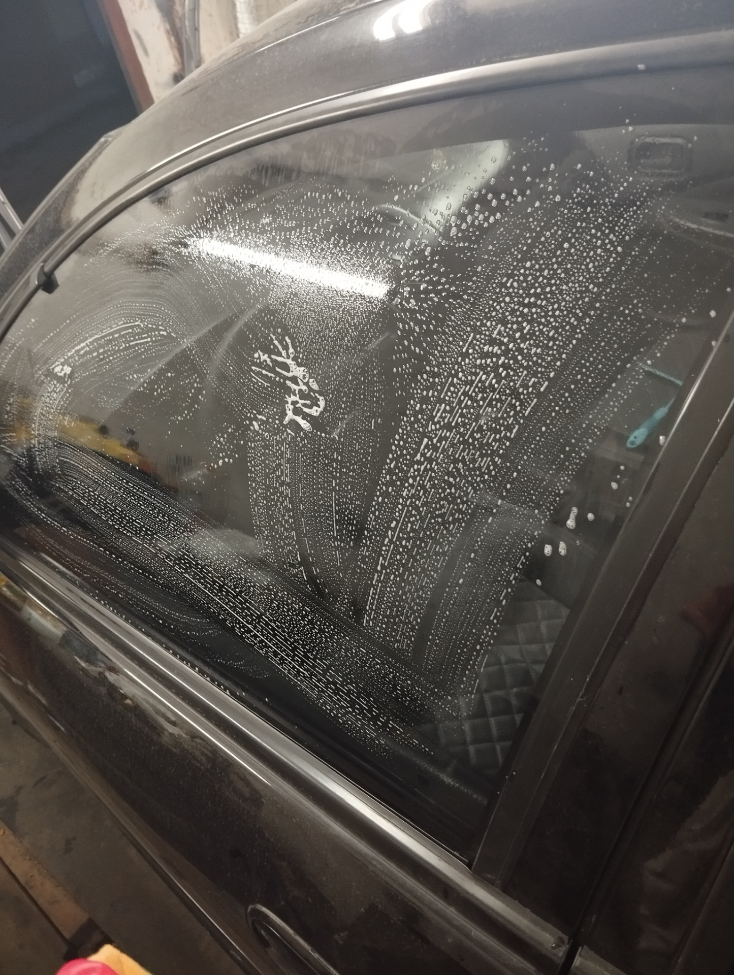

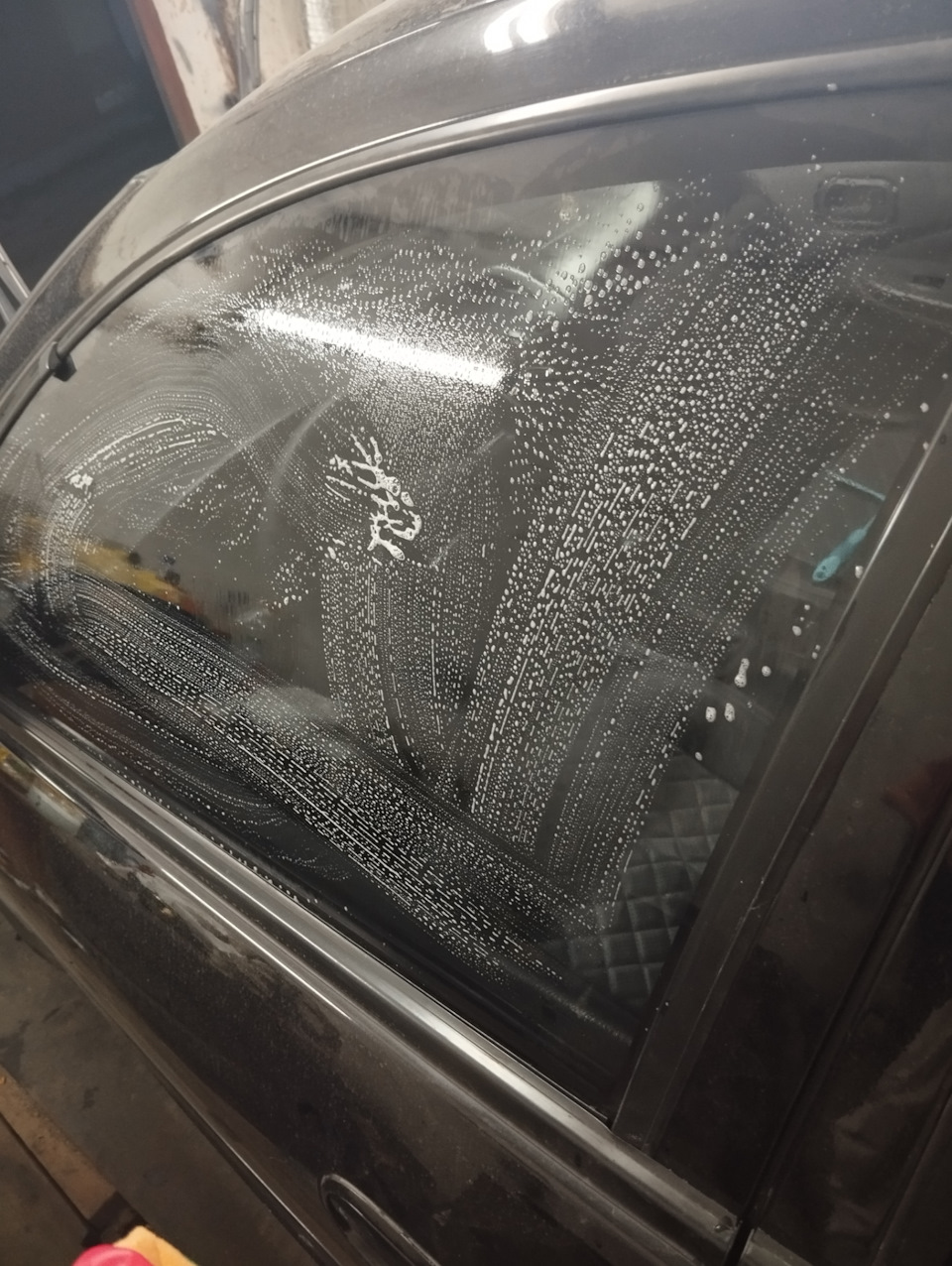

Кстати лобовое отмывал средством для сантехники "Санокс" в составе щавелевая кислота и отдушки. Мыл без фанатизма, смачивал лобовое, смачивал губку, наносил на губку средство и растирал по стекла так, что бы средство не растекалось, выдерживал 15 минут и удалял сухой тканью. Потом споласкивал чистой водой. Отмыло все отлично.

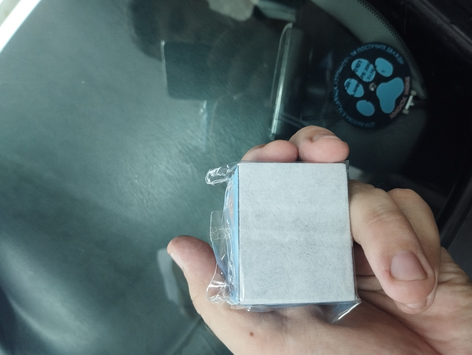

После обезжирил и нанес антидождь. На лоб два слоя, на боковые передние один слой конечно в целях эстетики надо было нанести на все стекла, но в целях практичности не вижу в этом смысла.
