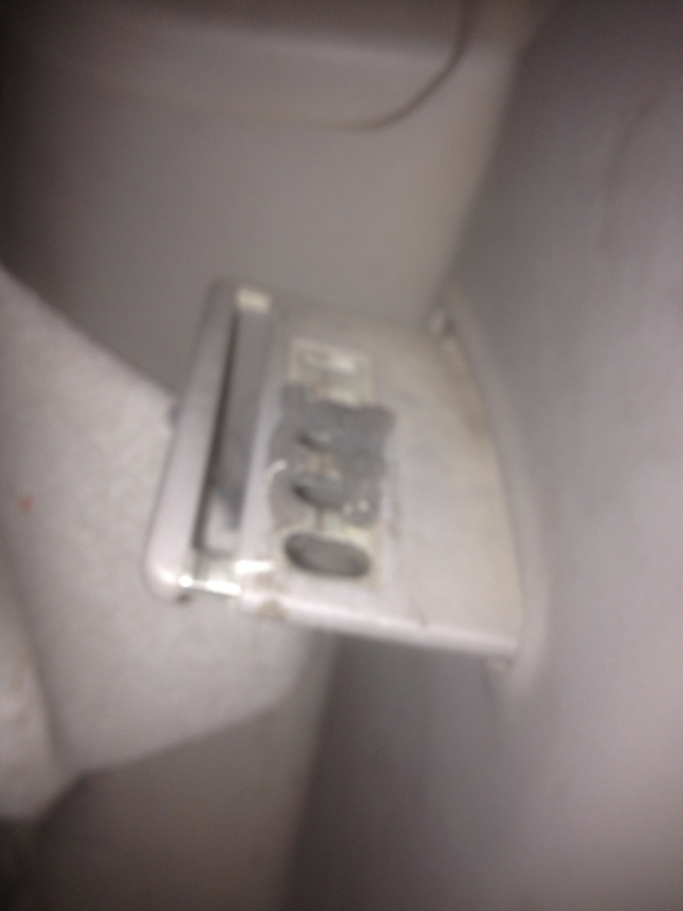

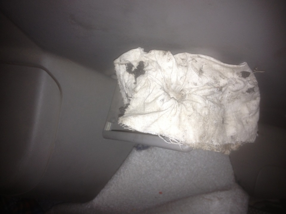

Года через 2 после покупки Т30 при движении начал донимать стук в районе фиксатора спинки второго ряда. Проклеивал кусочком шумки, клал тряпочку — помогало не сильно.

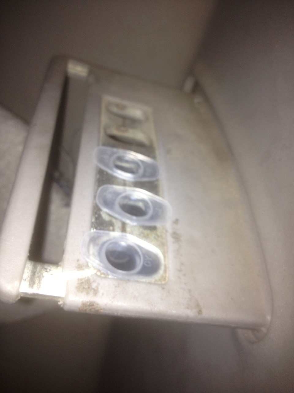

И только на Драйв2 прочел о простейшем решении данного вопроса. Покупаем в аптеке медицинские шприцы объемом 2 см3 (количество равно кол-ву дырок в пластине фиксации, которые вы хотите "вылечить"). Берем нож, отрезаем примерно 7 мм (если больше, то спинка будет сминать шприц), втыкаем.
Спинки стала фиксироваться туго, но зато теперь ничего не стучит.

Хахах я сюда поролона наложил и тишина стала))) Но твой варик мне больше нравится)))

Тряпка, поролон могут слететь при частом пользовании сложенными сидениями. А шприцы должны сидеть крепко.

А мне помогло в ручную чуть ниже фиксатор опуститть
1. Диван будет сильно наклонен.
2. Пробовал — дырки также больше по диаметру фиксатора.
не диван наклонять, а фиксатор вниз надавить
Давил ниже некуда. Болтается.
ну тогда шприцы
