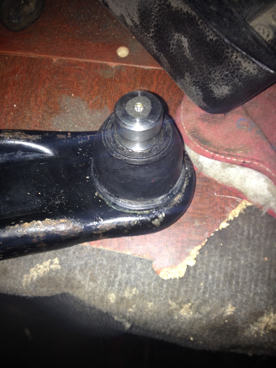

По разборке процесс не сложный, поддомкратили, выкрутили 2 болта крепящих рычаг + шаровую, рычаг снят.
Смотрим как потрепало сайлент за почти 112 тысяч километров
Наметили метки по старому сайленту. Молотком выбили старый и забили новый, совместив метки на сайленте с отметинами на рычаге.
Так же и с шаровой. Новые пыльники удобно одевать с помощью пластиковой трубы для канализации, диаметр идеально подходит

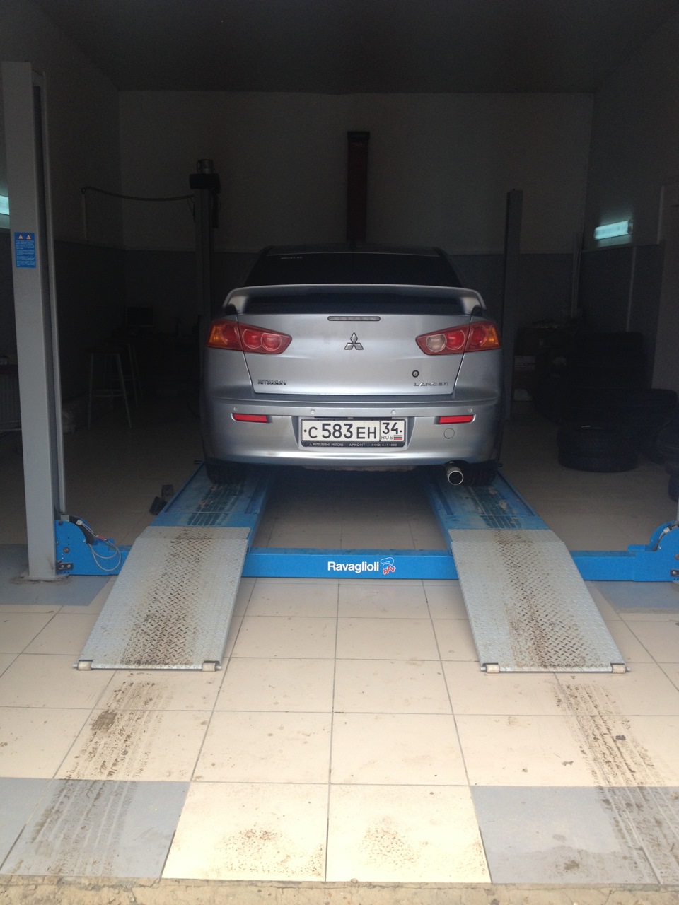

Так как менялись наконечники, то нужно ехать на регулировку сход/развал. Поэтому также купил задние рычаги, болты, шайбы, гайки, на случай если старые не получится отрегулировать.

Дальше поехал на регулировку
Ощущения положительные, стуки пропали, подвеска ожила, я доволен!

Стенд путёвый? Можно к ним ехать?
А фиг его знает мне не с чем сравнивать, вроде путевый, я при регулировке не участвовал. Сказали что все показатели были в красной зоне, щас все исправили. Руль немного был повернут влево, выровнялся и крутиться легче стал. В повороты лучше входит. ИМХО лучше компом проверять, чем на глаз по стрелкам ставить, хотя мастера разные бывают.
Давно делал? Тоже надо ехать, незнаю куда.
Тот ихний мастер ушёл, Ща они сами делают .
Схождение понятно, развал делали?
Делал в апреле, развал тоже делал, кое как вывели, рычаг один намертво прикис, благо второй тронулся и развал выставился.
