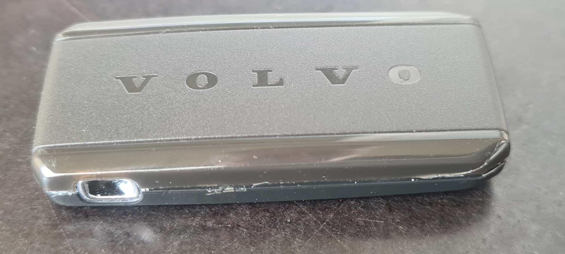

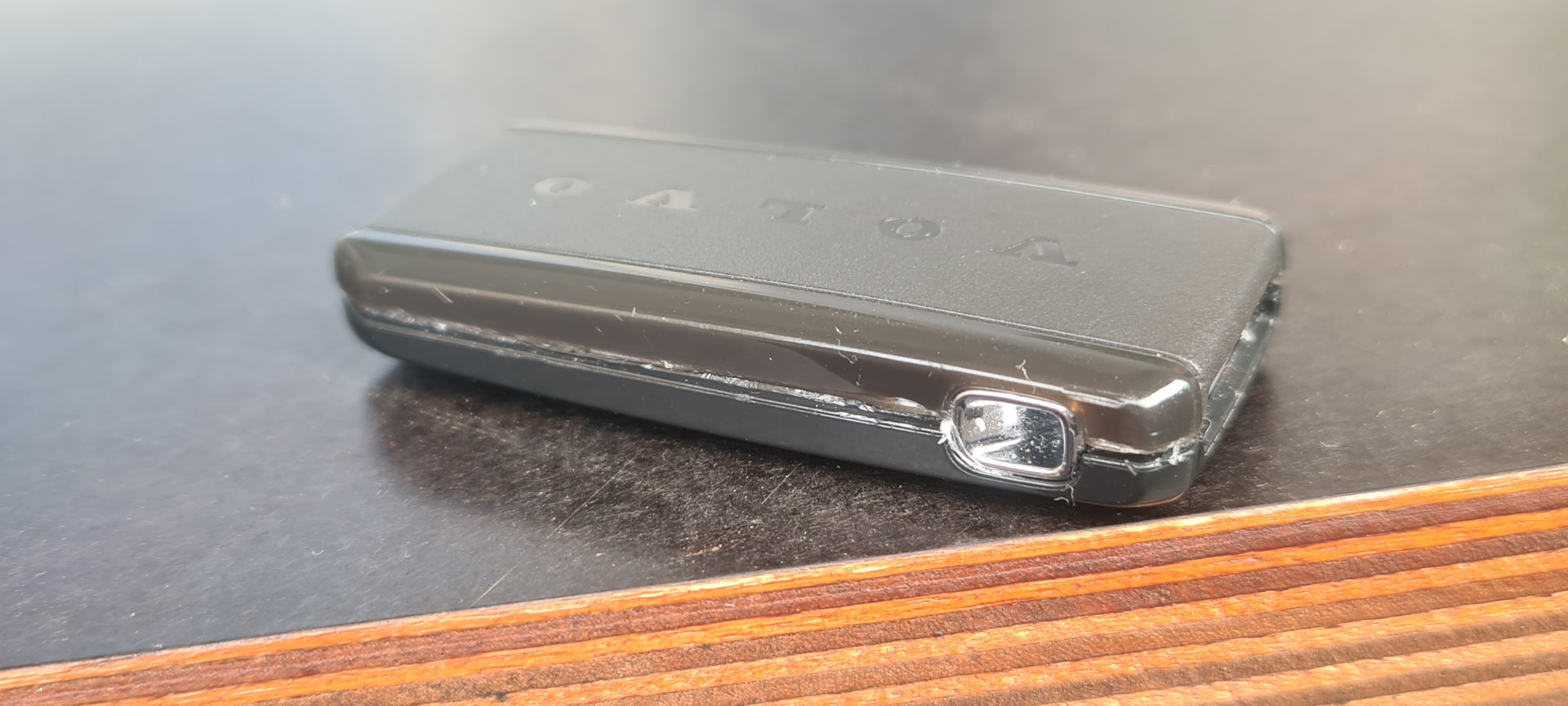

У меня этот брелок не работал с покупки авто. С интернета выяснил, что нужно поменять батарейку.

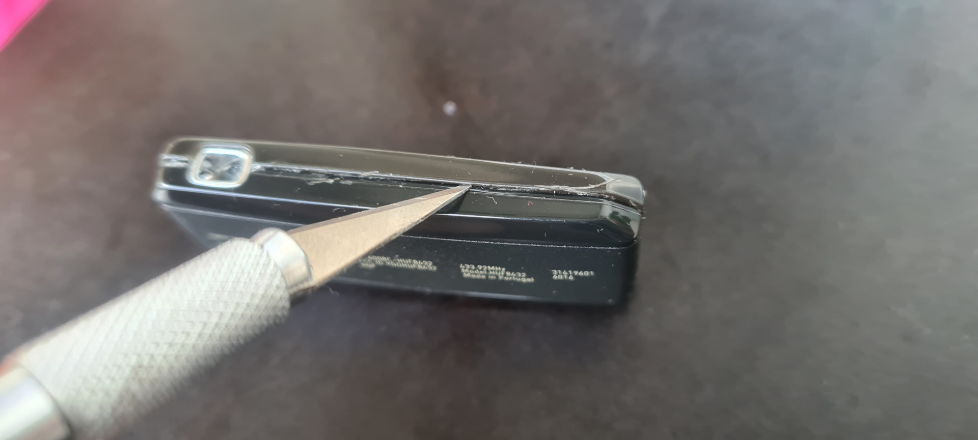

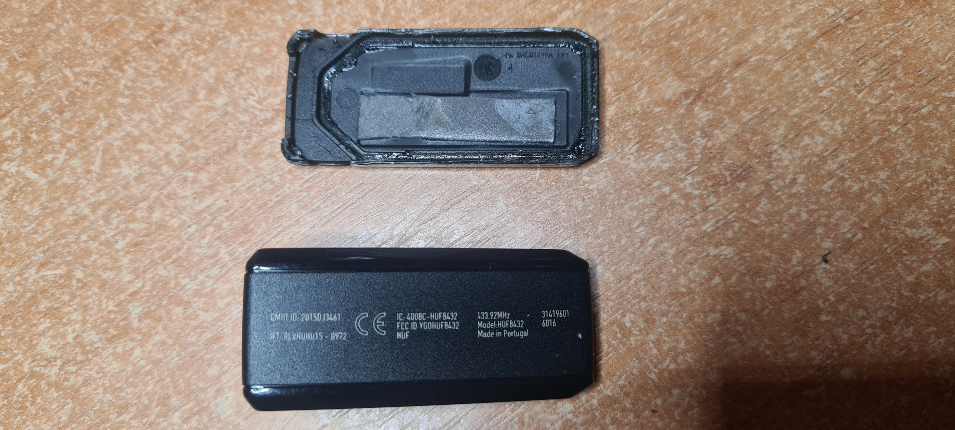

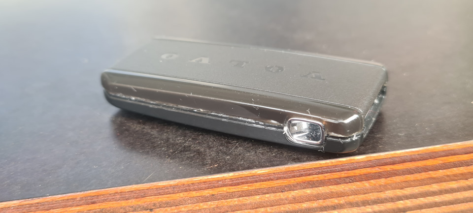

Решил своими силами попробовать аккуратно открыть. Забегу вперёд, можно аккуратно открыть.
Я открывал острым ножиком из Китай. Где надпись VOLVO на крышечке это верхняя часть брелка. Вот её и надо пытаться разъединить от нижней части брелка. Ножиком по кругу проходил несколько раз.
Первый: как консервную банку открывать, вставлял и шёл по кругу.
Второй: как металлическую крышку от лимонада или от пиво открывашкой открывают. Вставлял глубже ножик и уводил в сторону. И так по кругу несколько раз всё больше усилием.

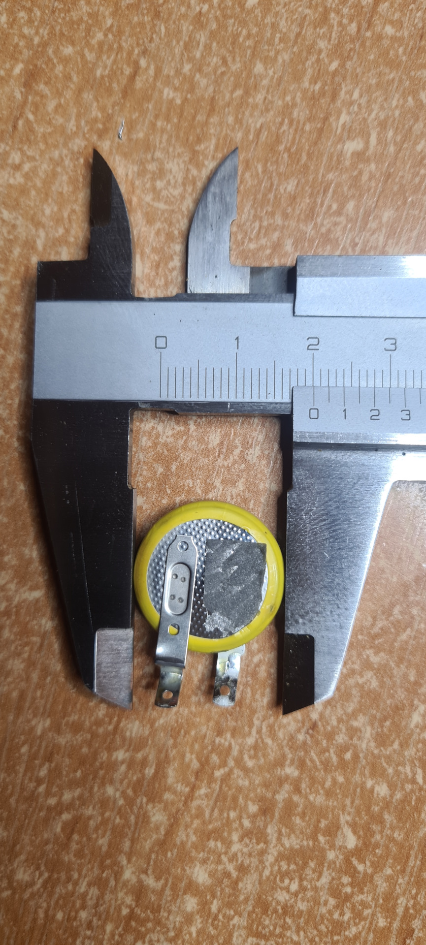

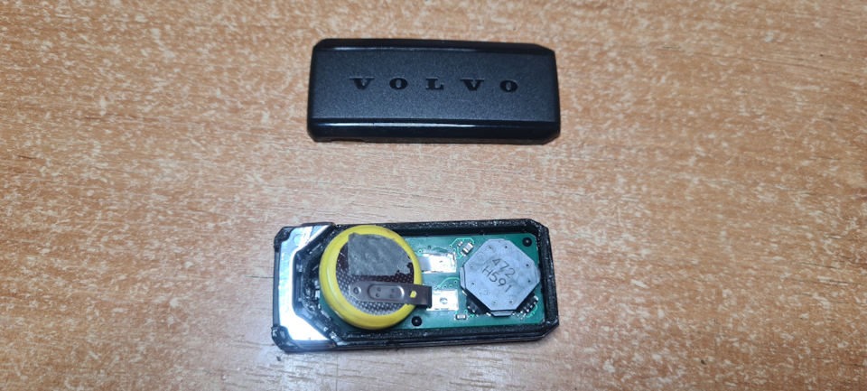

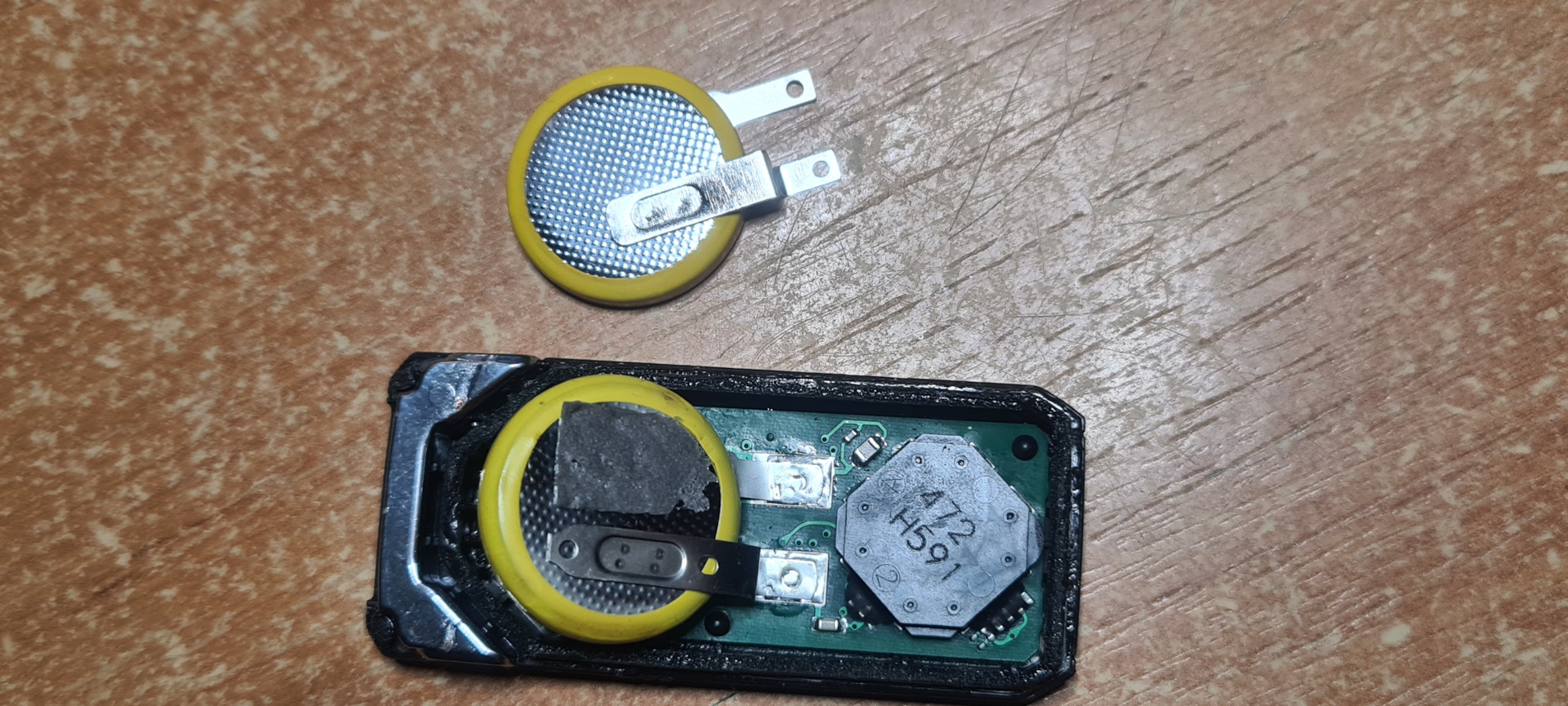

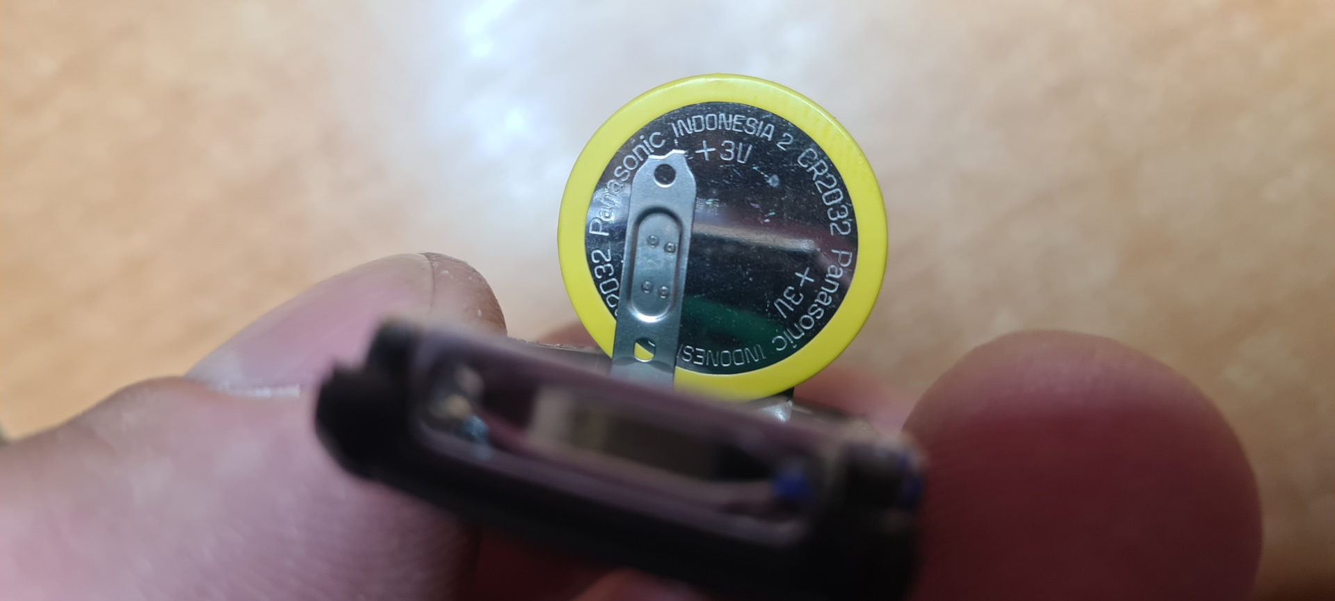

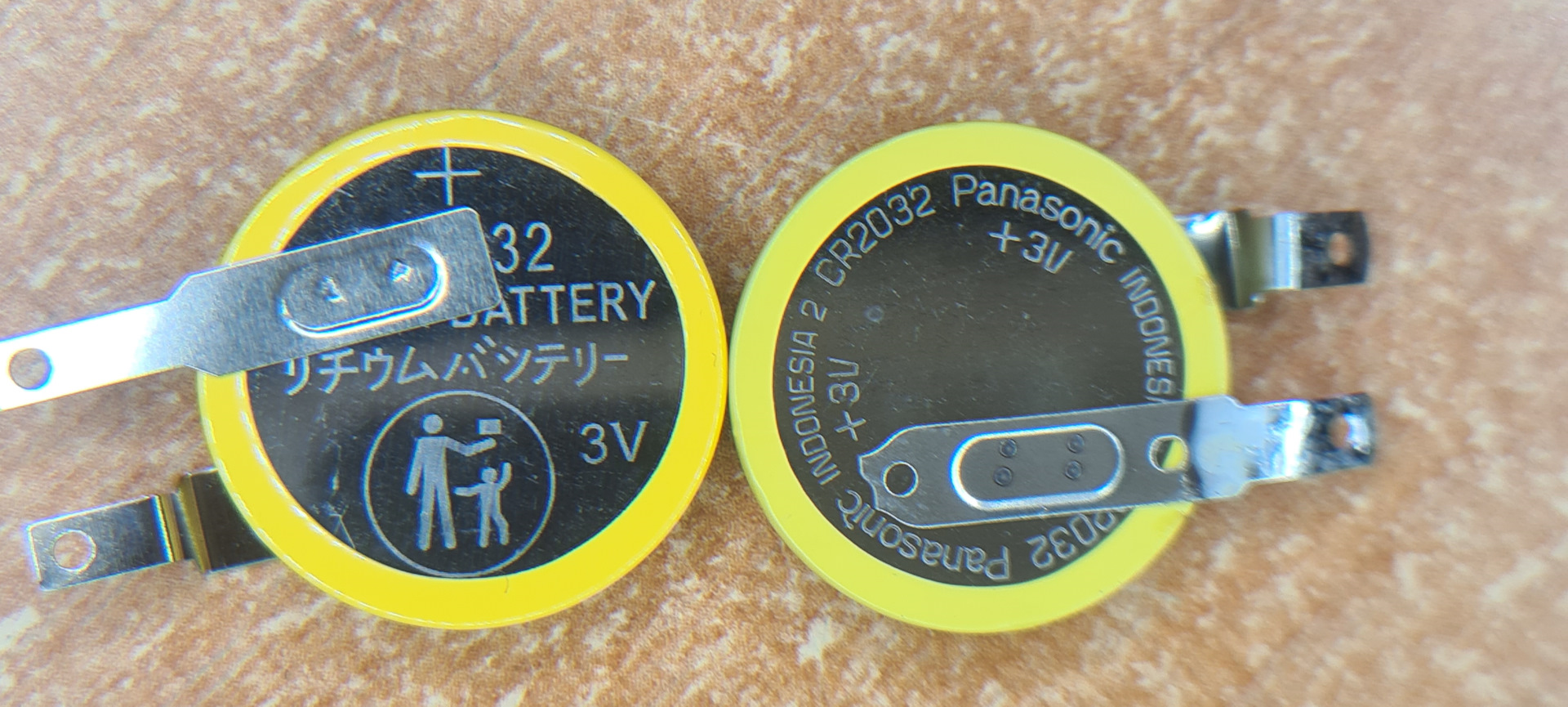

Маркировка батарейки которая там стоит CR2032 3V Panasonic.

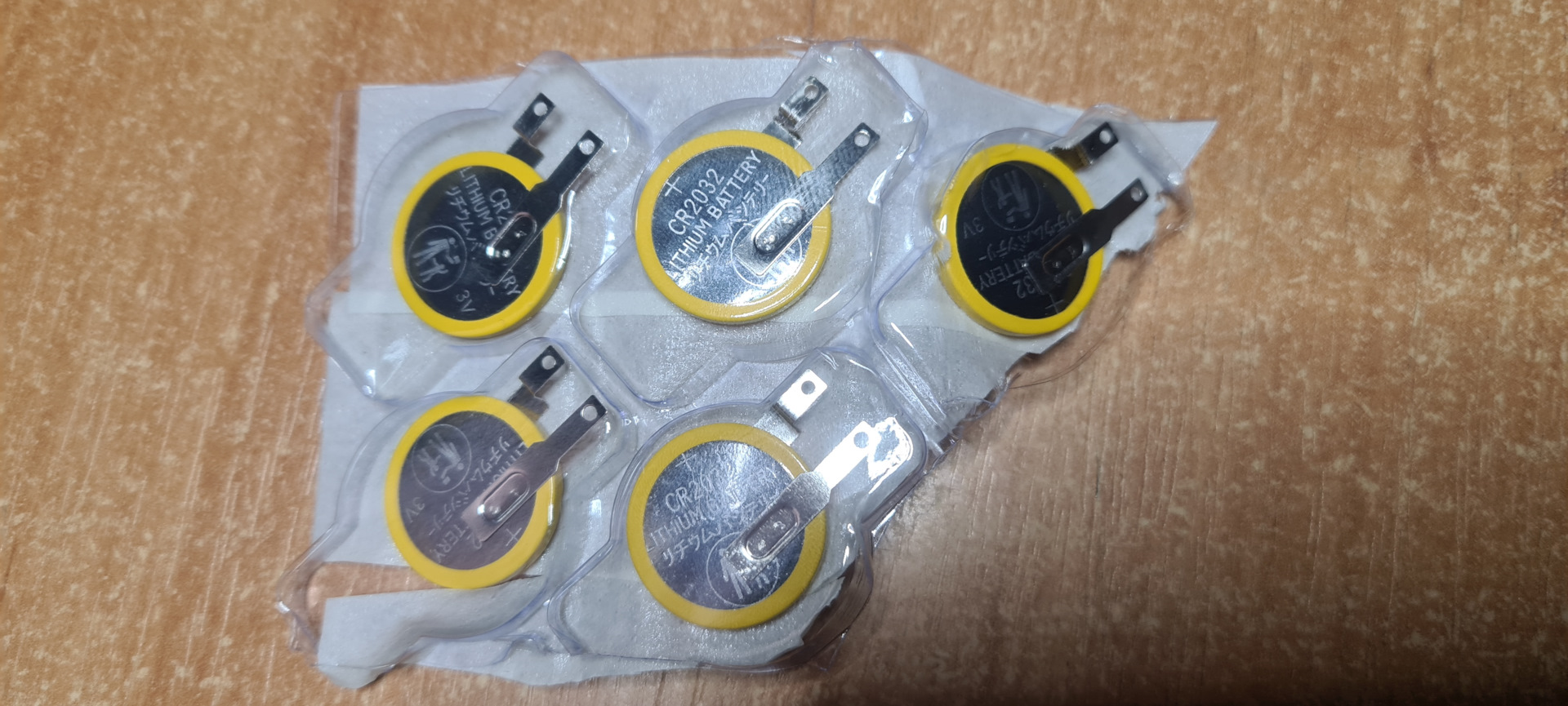

Заказал батарейки на Али 4€ за 5 штук.
Сравнения.

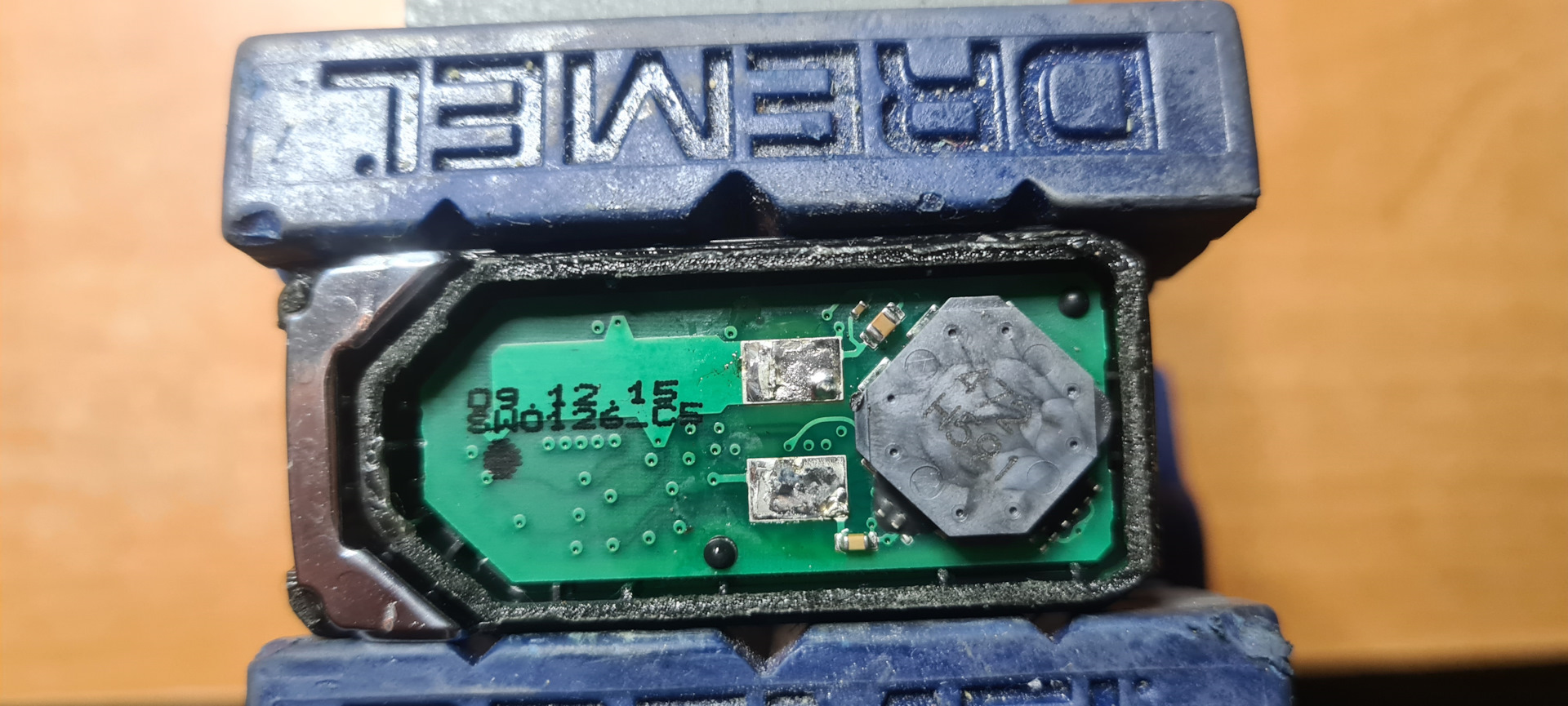

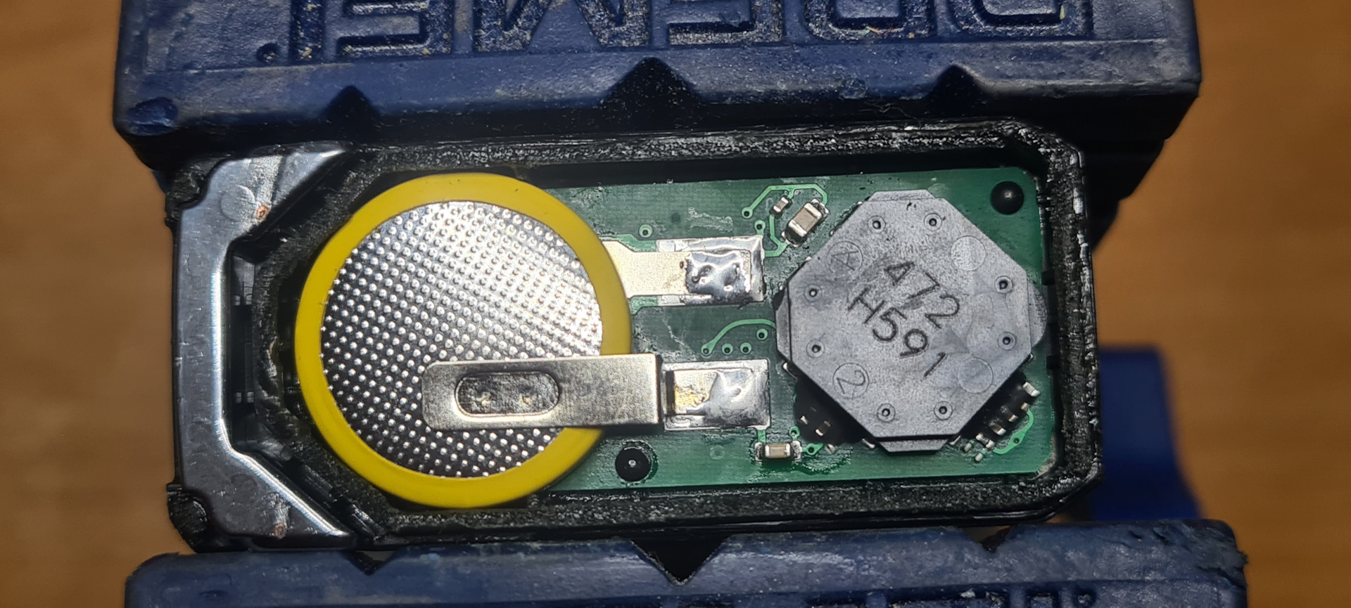

Дальше замена батарейки.

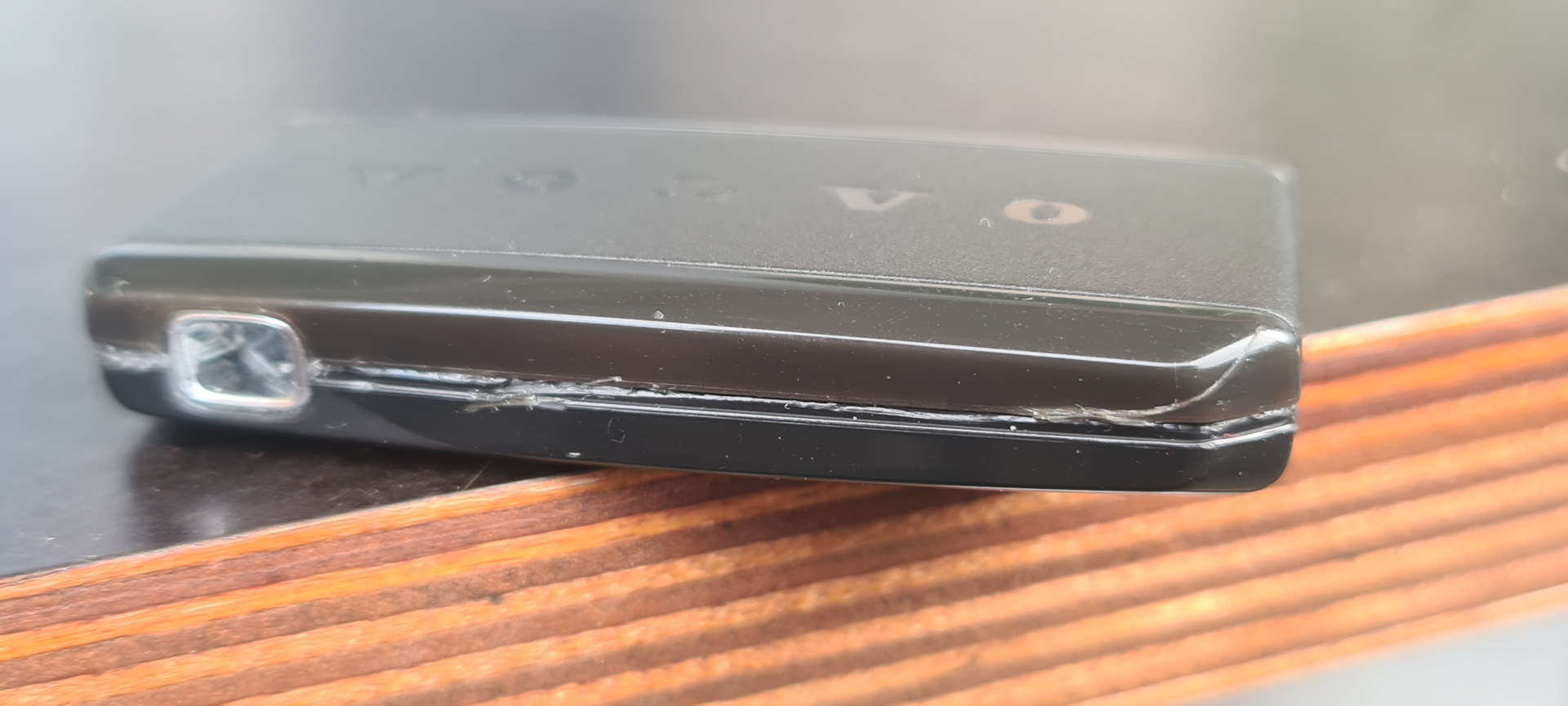

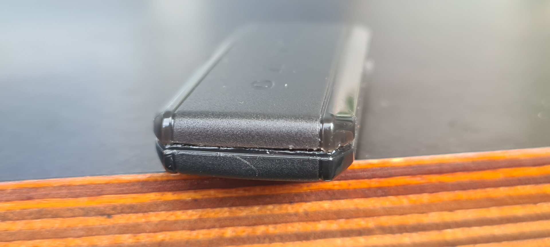

Соединил две половинки с прозрачным силиконом.
Работоспособность после замены батарейки.

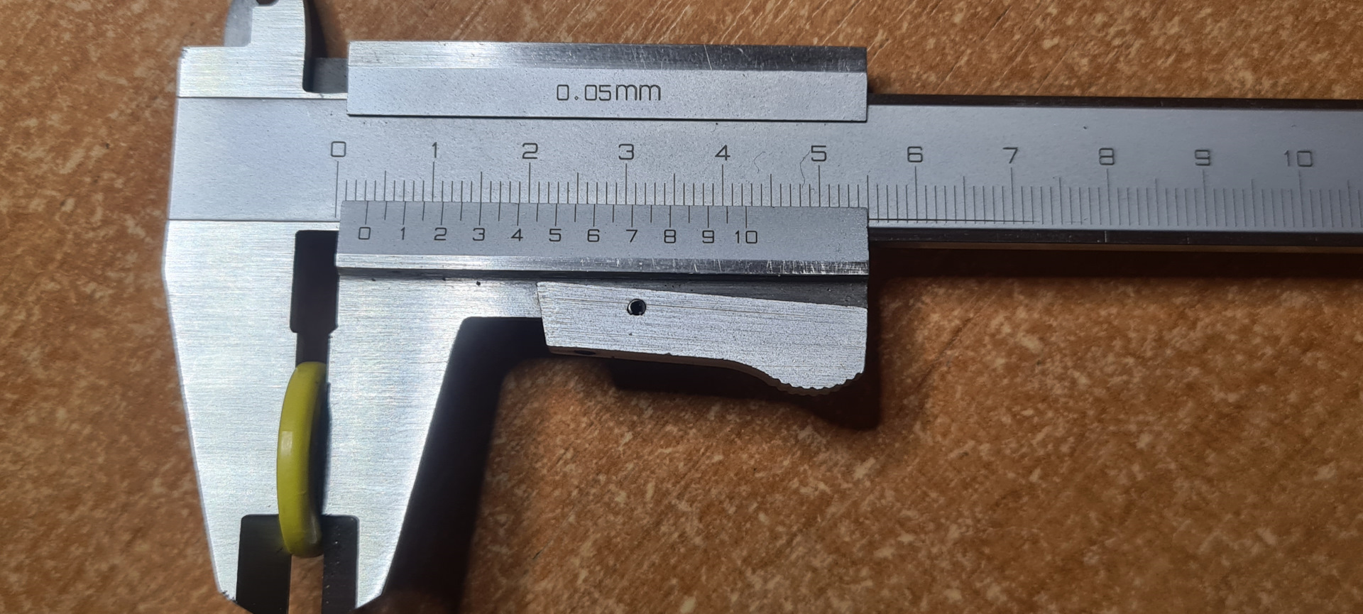

Размеры батарейки. Диаметра 20мм.
Толщина 3,3мм.

А у меня вышло идеально, опишу свой опыт для будущих поколений: НЕ БЕРИТЕ ОСТРЫЙ нож! берите набор для ремонта сотовых — там что-то вроде медиаторов для гитары и всякие пластиковые лопатки. Автору спасибо за фотографии, по ним понятно что куда отделять) На озоне 200р набор и 150р батарейка.
Но всë равно вышло не идеально, лучше с али заказать недорогой корпус, там он тоже есть.
Я не писал, что у меня вышло идеально.
Я писал, что можно сделать идеально.
Вы пишите, что есть корпус для key tag на али. Я потратил 7 минут, кроме чехлов для него я не нашол. Если вы знаете где есть может ссылку скиньте?
Если бы было 2-3 попытки, то согласен…можно сделать идеально. В моëм случае не вышло, корпус поменял.

Вам повезло, я свой тоже аккуратно смог разобрать, даже не повредив.
Но один из контактов отгорел вместе с подложкой, теперь ищу человека кто сможет напаять
