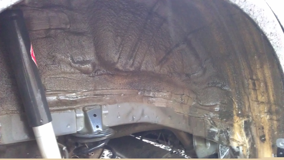

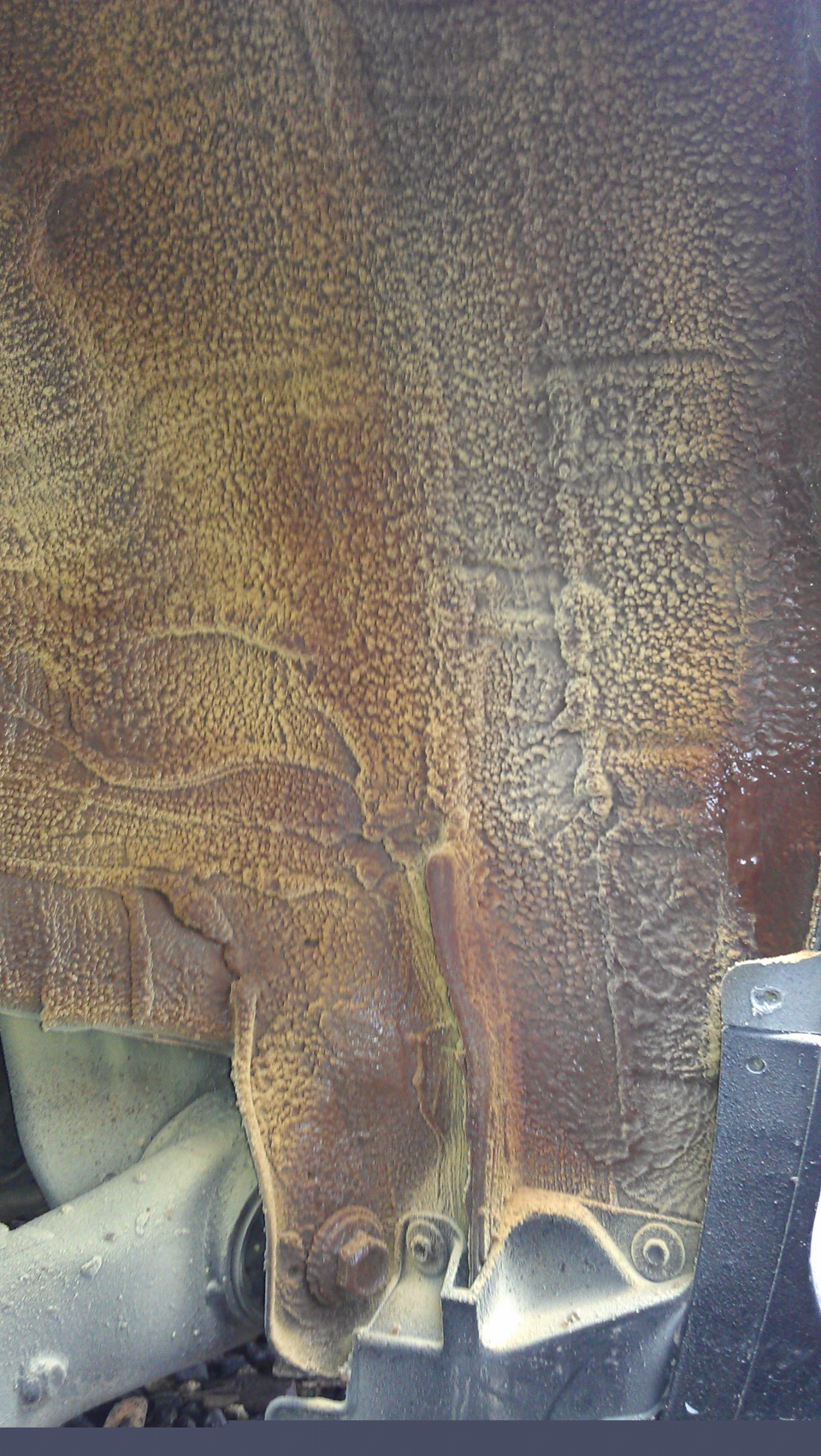

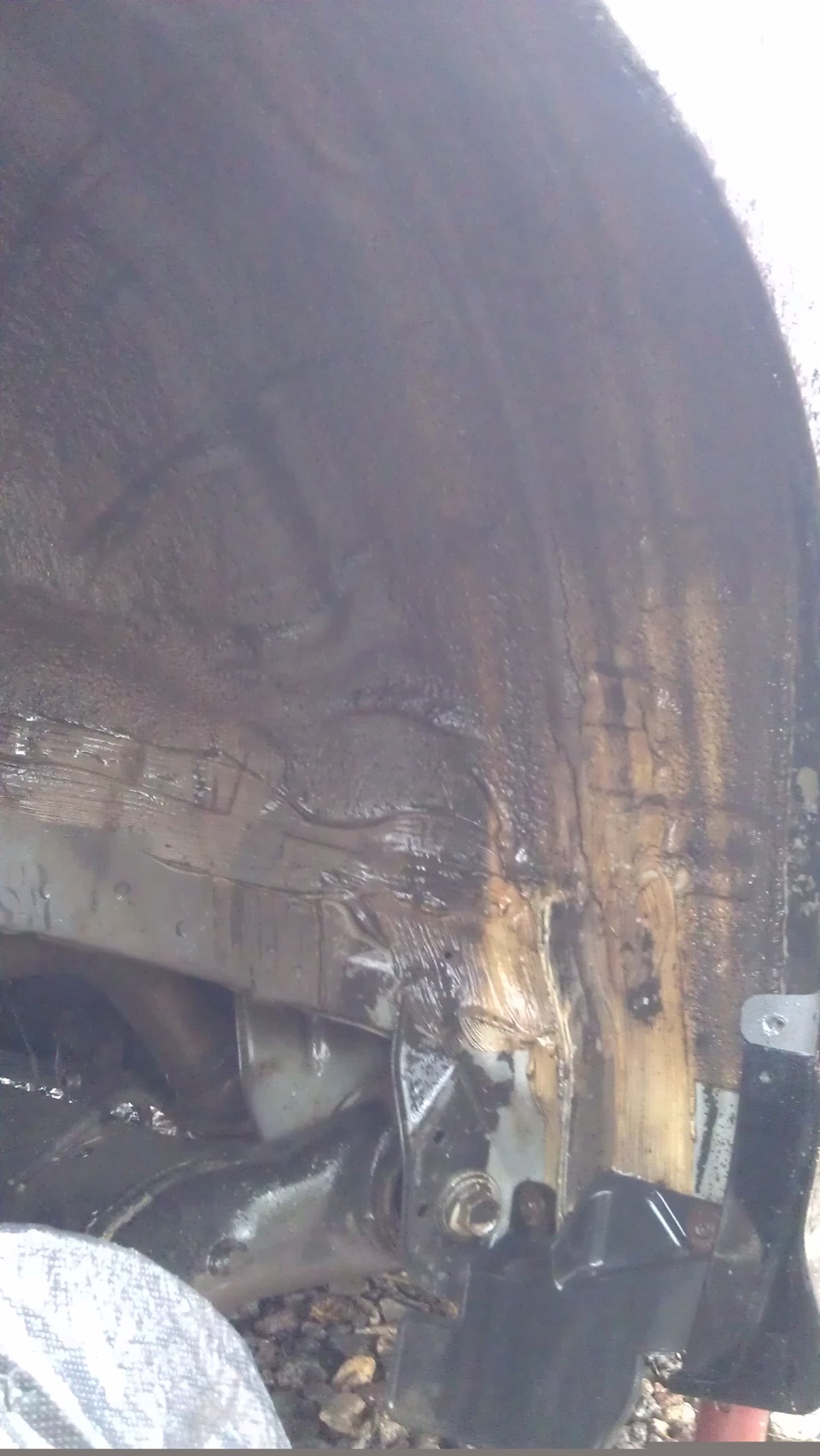

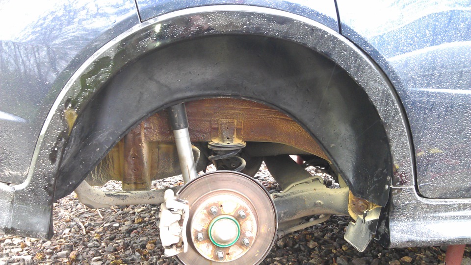

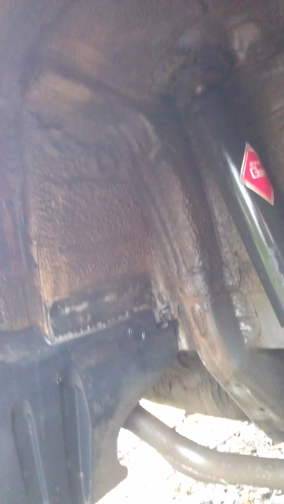

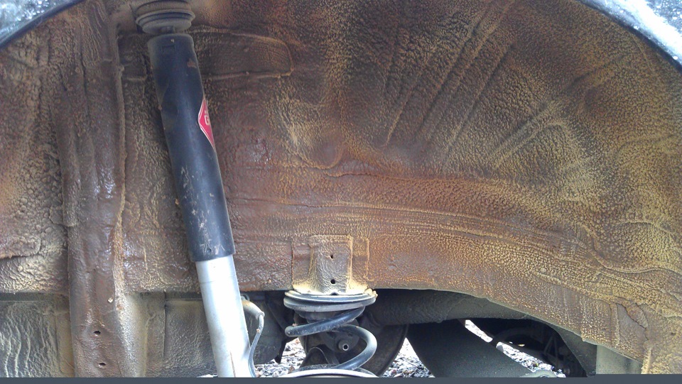

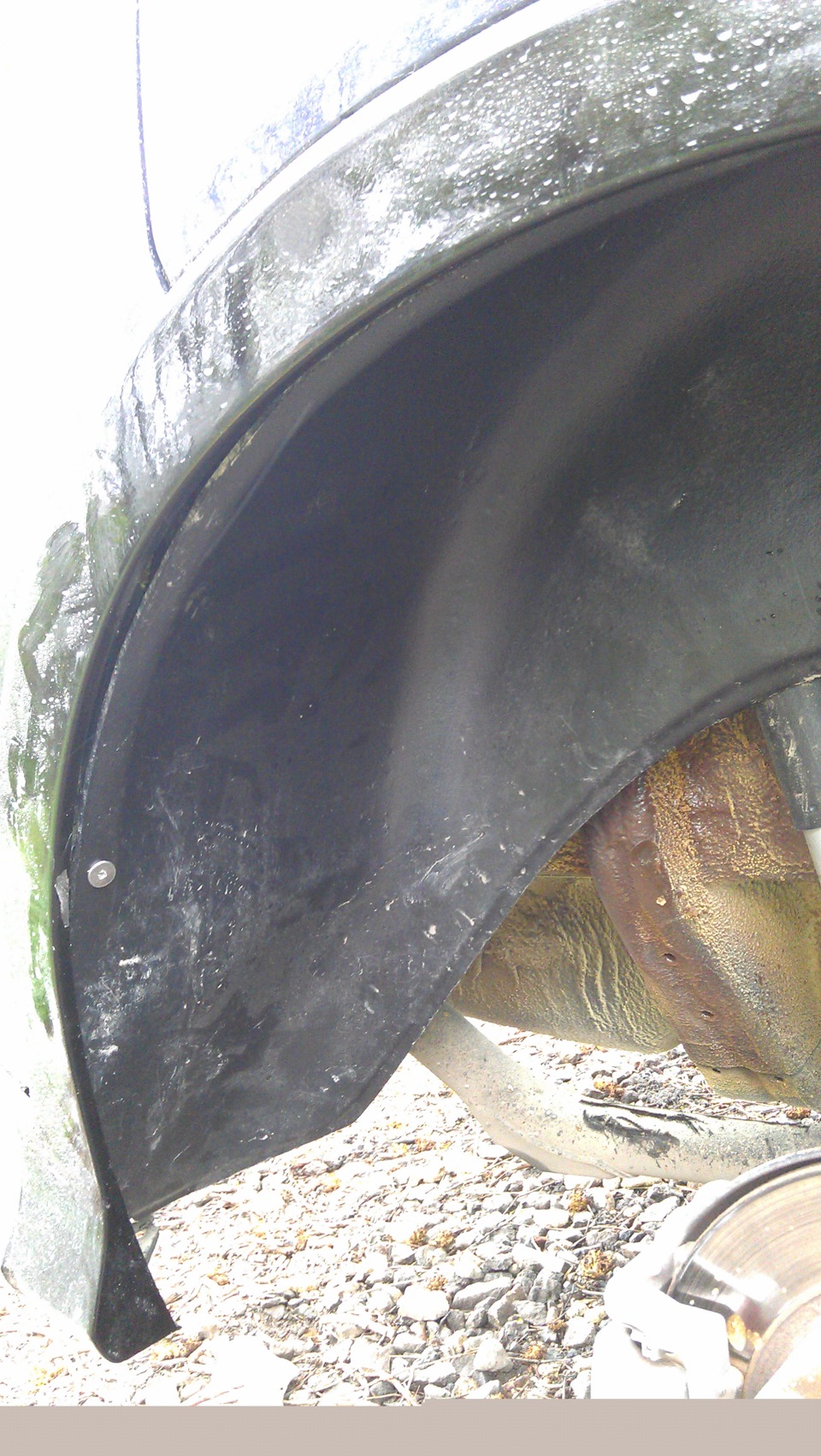

В качестве антикоррозийного материала была выбрана проверенная временем и практикой «народная» смесь из мовиля, пушсала и нигрола. Наносить ее лучше всего путем задувания с помощью компрессора. Перед этим арки были тщательно отмыты с помощью аппарата высокого давления и высушены.
После в несколько слоев нанесен антикор, который был перемешан и предварительно доведен до состояния кипения или близкого к этому. Состав поддерживался в таком состоянии на медленном огне до окончания обработки арок.

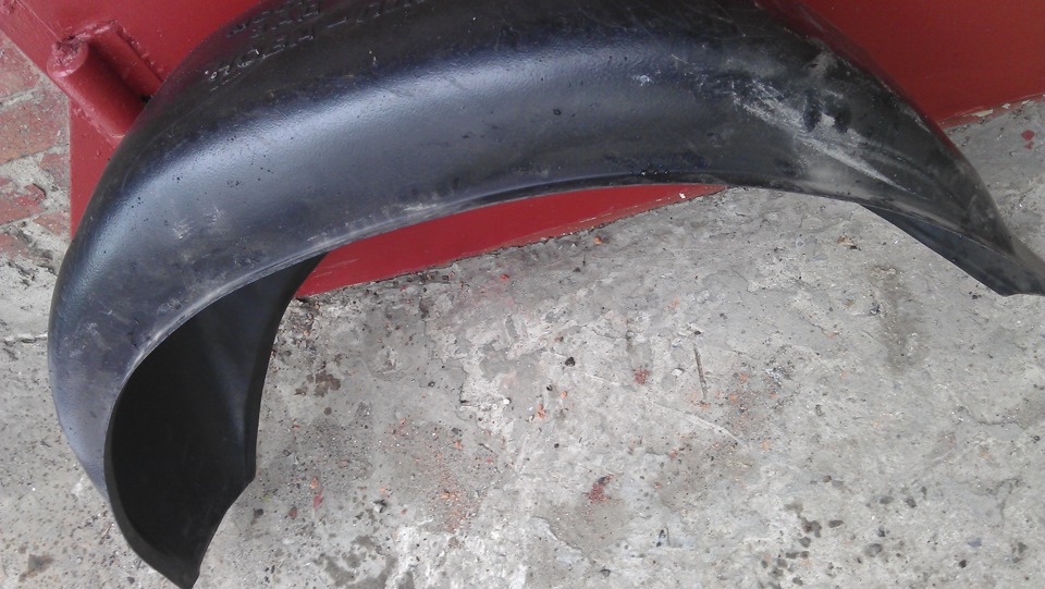

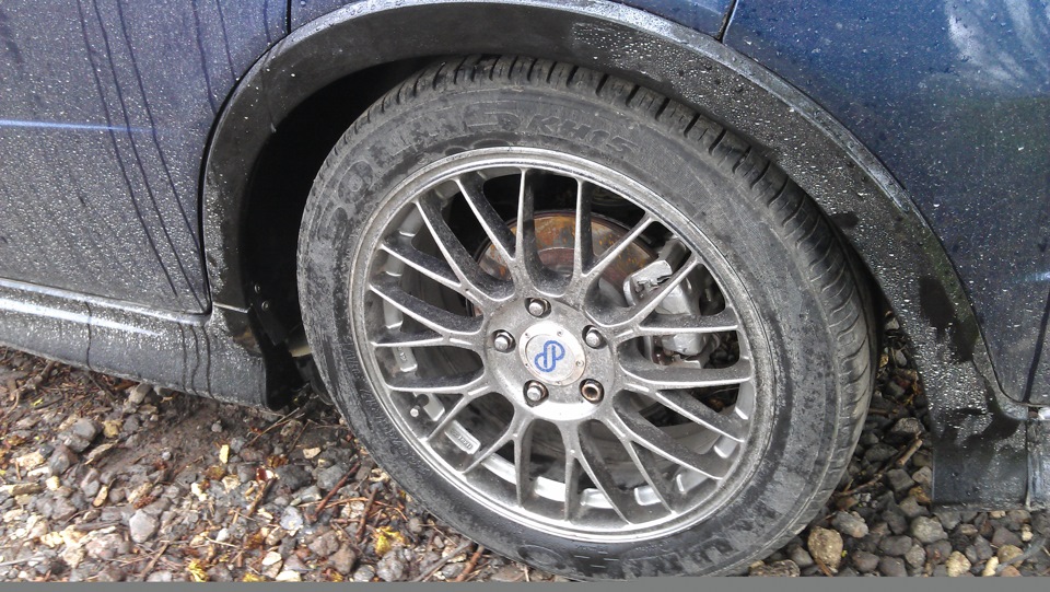

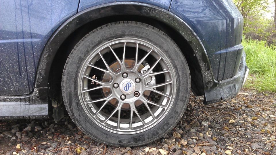

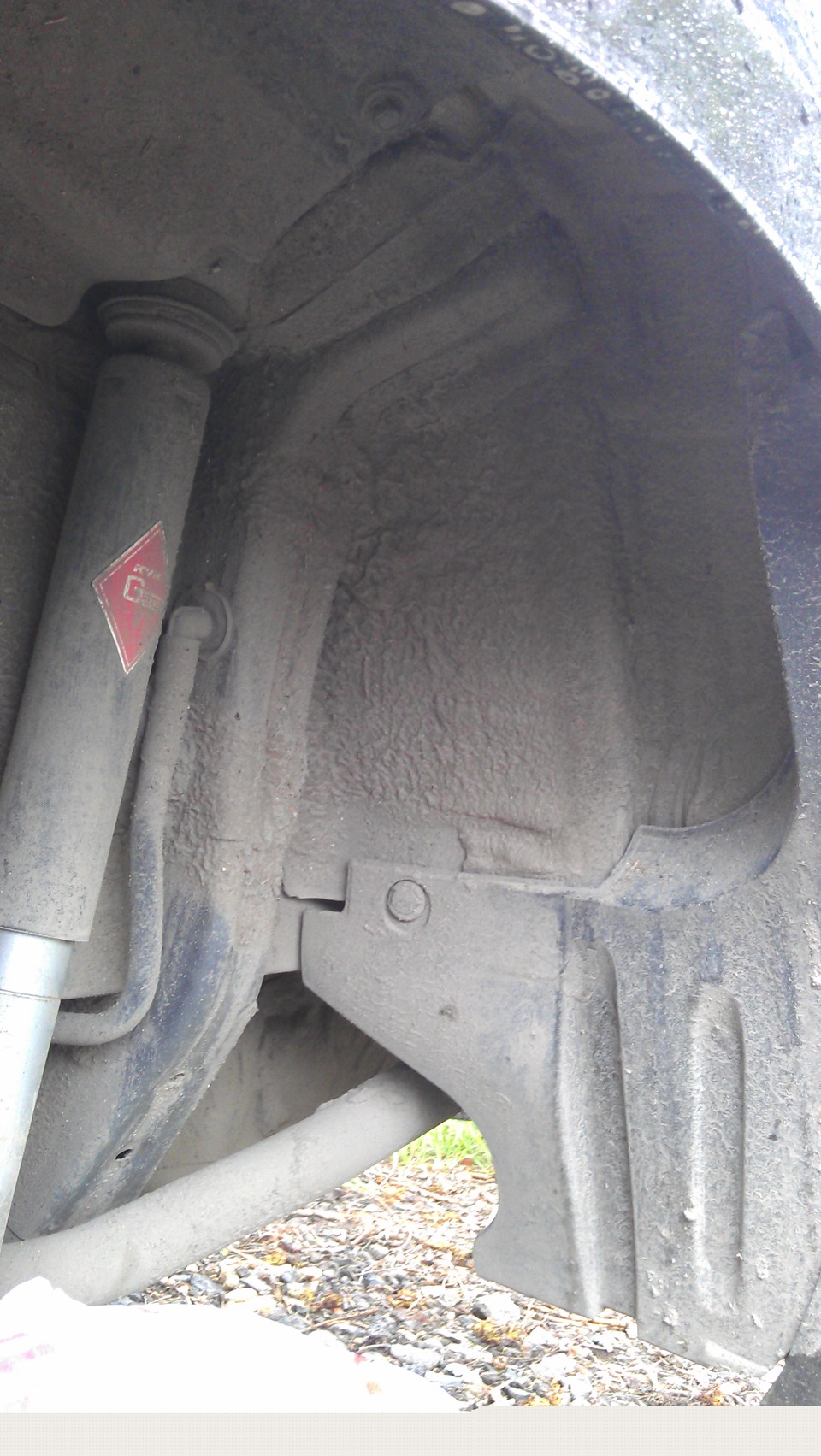

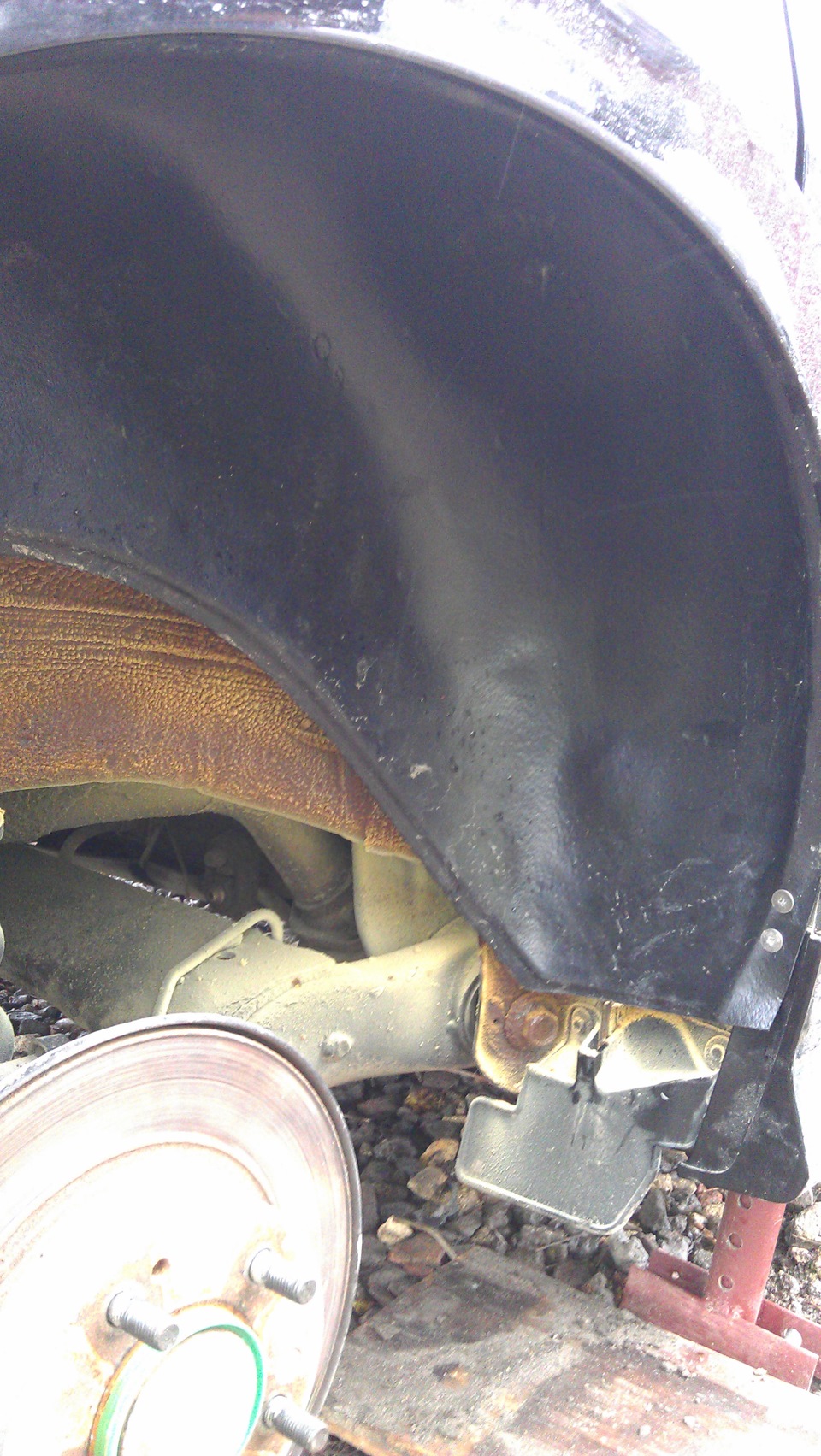

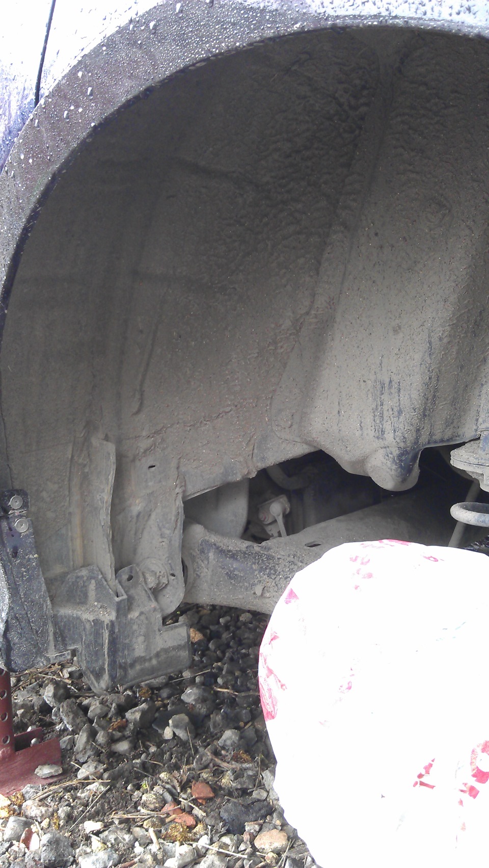

После завершения обработки была успешно установлена пластиковая защита арок от отечественного «Москвич-2141» с минимальными переделками, а именно все го лишь с удалением бортика на торце со внешней стороны.

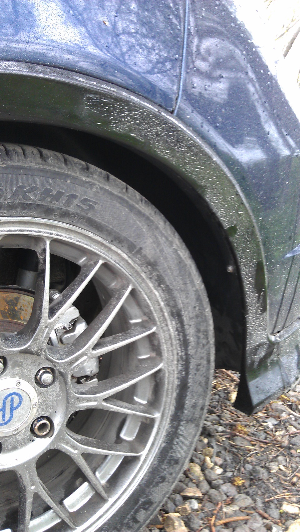

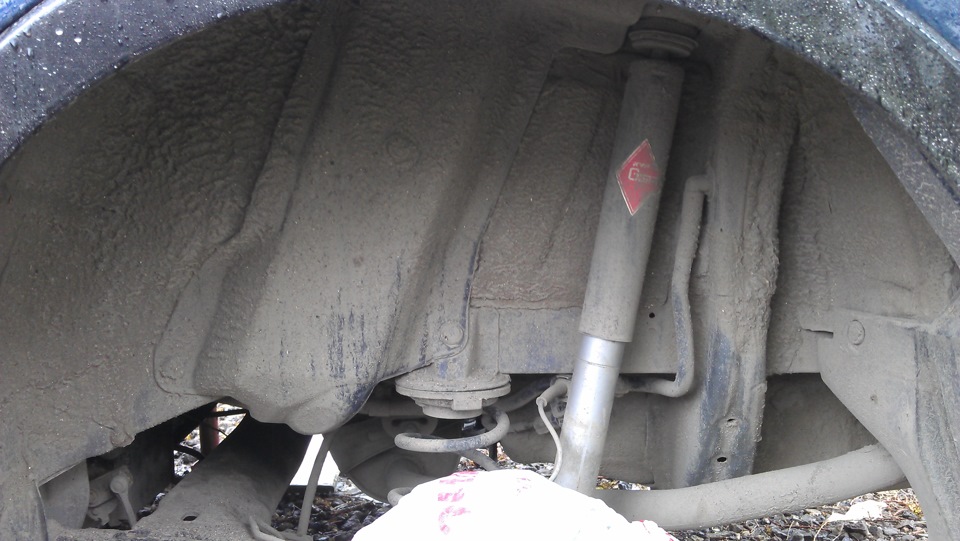

Добавлю так же, что для крепления защиты ничего сверлить не пришлось. Для крепления использовались те же отверстия и саморезы, которые крепят порог и боковую накладку арки.
После установки колеса и снятия машины с домкрата защита практически не видна, что тоже радует.

После переобувки с лета на зиму выяснился один момент — я ставил защиту, когда стояли летние диски с вылетом 45 (немного выдвинуты) и нигде ничего не терло. Переобулся на родные с 55 вылетом и стало возле амортов немного притерать. Вырезал немного — стало все хорошо, но при вхождении в крутой поворот на хорошей скорости все равно немного "шоркает". Не критично, но говорю, чтобы не стало сюрпризом тем, кто будет ставить на родные диски с 55 вылетом.
В этом случае придется немного доработать ножом.

ну в смысле у тебя подкрылок закрыл амморт, в идеале там вырез должен быть и амморт должен быть виден.
Ну вообще-то, когда машинка на домкрате, то амморт и так закрыт пыльником черным и его все равно не видно (как раз на картинке это отлично показано). А когда стоит на колесах, то его тем более не видно. Так что про идеал — я ХЗ.

молодчага тож заморочусь) вопрос при полной загрузке колеса не трут о подкрылки?а и радиус у тебя 17 стоит?
Спасибо! :) У меня 17 колеса и пружину от type r стоят, поэтому сильно не просаживается, когда 4 человека. Ездил пока с 2 пассажирами (1 спереди 1 сзади) ничего не терло.
ну у меня 16так что думаю точно тереть не будет.чем антикор наносил?
в комплекте с компрессором продавался так называемый "моющий пистолет" — пистолет с навинчивающейся снизу баночкой из металла. Им и наносил
У отца был 2141, надо в гараже посмотреть из того что осталось
если не найдешь, то не расстраивайся — их цена 300 р за пару ;)
А саморезы в крыло вкрутил?
нет, как я писал выше, в родные крепления арки и порога. там пластиковый пистон и саморез в него вкручивается.
Клёво получилось)))) по аморту то подкрылок не шоркает?
Спасибо! Нет, никаких посторонних звуков нет. Переживал, что будет об колесо притирать, но и этого нет.
