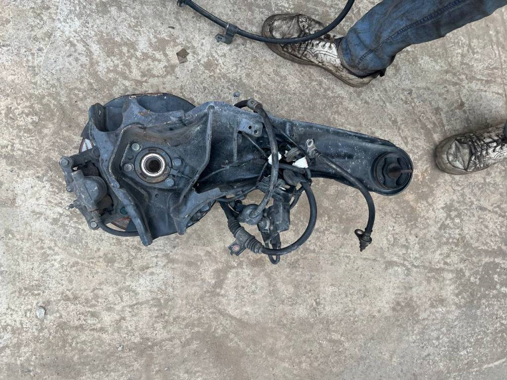

только что забрал машину. эффект просто СУПЕР! будто сел на свежую тачку! типо как после ТАЗика сел в лансер. едет нереально тихо! даже на 18-х колесах идет будто на 16-х ;))) КЛАСС! а тормоза! ребята, это сказка! задние тормозилки прям реально лучше.
в общем, кто сомневается, рекомендую тормоза АПнуть! да. болты покупайте ВСЕ +2/3шт и гайки. разбирается только болгаркой! у меня остался 1 запасной болт из всего списка выше О_о. не стал менять подшипники опоры стоек, т.к. они были заменены ранее. но если кто надумает вот артикул, которые ставили сестре на лансер
IBERIS подшипник опоры амортизатора передний mitsubishi lancer x (cy_a), outlander (cu_w) ib113001 (OEM mr272946)
остались допом 2 задних ступицы 4 ВД + датчики АБС. задний датчик высоты кузова. троса ручника лев+прав М.Аут 2. задние рычаги продольные не забирал. они тупо сгнили в резьбовых соединениях!
это остатки сток тормозов. вчера еще не сфоткал свои старые продольные рычаги. остались в гараже у Мишани как чермет. там все болты сгнили и разобралось ЭТО только при помощи болгарки и зубило. по идее надо было тупо все рычаги новые вместо сайлентблоков купить и ничего не разбирать. работа по замене была бы дешевле и быстрее.
на лексусе сделаю именно так.
теперь все тормозит как надо. ручник на 2 щечка. сегодня постараюсь успеть на развал.

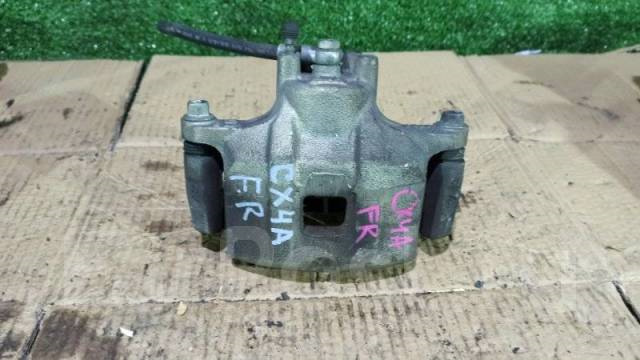

Тормоза от аута. Просто если купить суппорта и диски на 302мм . Этого будет достаточно
Диски 302мм есть на 4вд фортиса…
zolka58

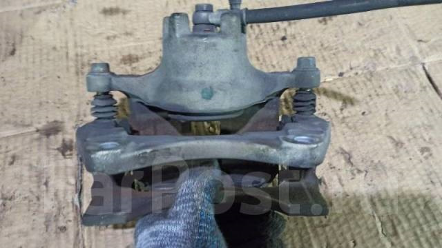

на Ауте скобка суппорта на пыльнике другая.
на лансере были 2 варианта. маленькие (сток, самые распространенные) и увеличенные, как на АУТЕ.
если брать, то комплект суппорт+скоба с пыльником. по цене как рычаг целиком выйдет. только в разобранном виде. ну, на доставке сэкономишь.
а тут бонусом ступица+диск+колодки тормозные (в т.ч. ручника, в котором сохранены все пружинки и скобочки. отдельно ремкомплект это тот еще онанизм!). также мне достался задний датчик высоты кузова и датчики АБС на 4 ВД.
а самое главное, что туда никто не лазил! весь узел целиком. уши заменил и прикрутил
