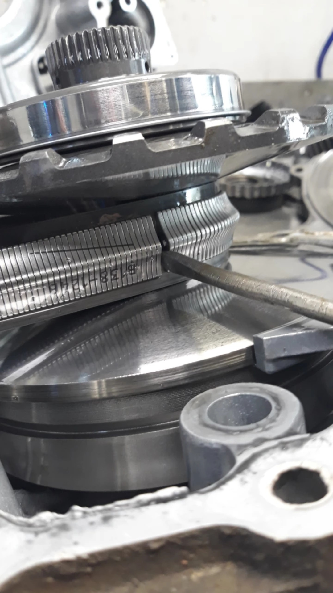

Очень я вовремя приехал. Ещё годик, скорее всего, не проездить было бы. Плохо почти всё внутри, только что не вклинил.
Целые детали:
Шарики конусов, как ни странно, цементация на месте.
Некоторые подшипники конусов.
Пакеты фрикционов, солнечная шестерня.
Шестерня полного привода с её подшипниками.
Дифф под вопросом. Шестерни и зубья на месте и всё вроде как должно работать норм но, как сказал Алексей, мастер, который деффектовал, так очень трудно сказать. Был случай, что проверяли дифф и заменили всё в варике кроме него, но эти стуки остались. Заменили дифф и они пропали.
Конуса на шлифовку, 1 на замену, там где износ "зеброй". ГТ на проверку, мой уже вскрывался, сделан хорошо, заварен красиво.
ГБ с износом. На проверку. Ремонт или замена по факту.
Ремень с износом, растянут! Стоял не усиленный. 66й, вроде. Хотя я не замечал пробуксовок, но видно, что они были.
Вал конуса с люфтом.

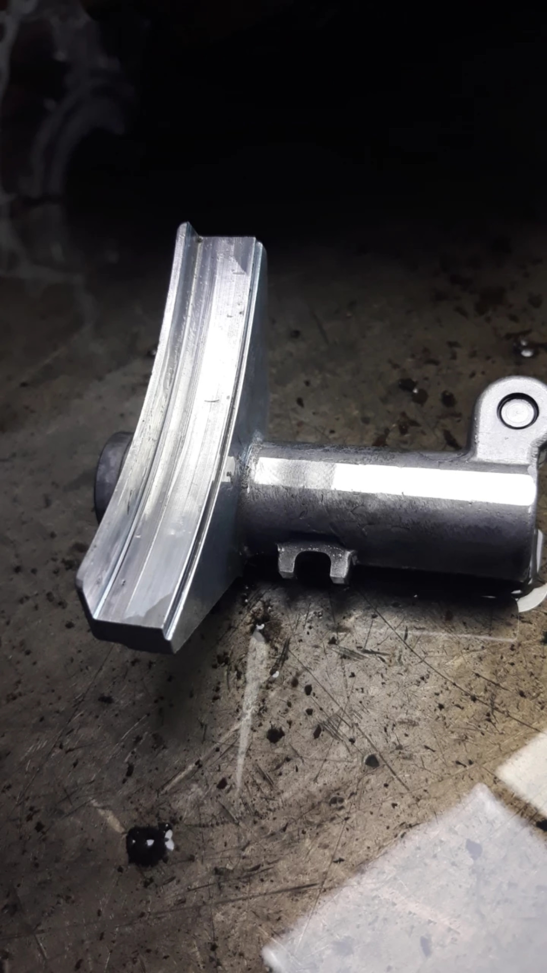

По показаниям шагового мотора ( 40-197 ) — сточилась лапка, на фото видно, что ещё немного и варик бы встал. Причина точно не известна. Возможно из-за грязного масла и разового масляного голодания, далее идёт необратимый процесс её износа.
Насос жив, но на клапане есть мелкие задиры. Тоже вот вот хана. Подшипник насоса с люфтом. Не мёртв, но тоже на подходе.
В масле алюминиевая пыль. Немного, но есть. Это сточенная лапка.
Один из сателлитов солнечной шестерни ( если правильно запомнил ), желтоватый ( на фото увидите ) похоже, что он подклинивал и грелся.
Ну вот так как-то. ФОТО ТУТ
