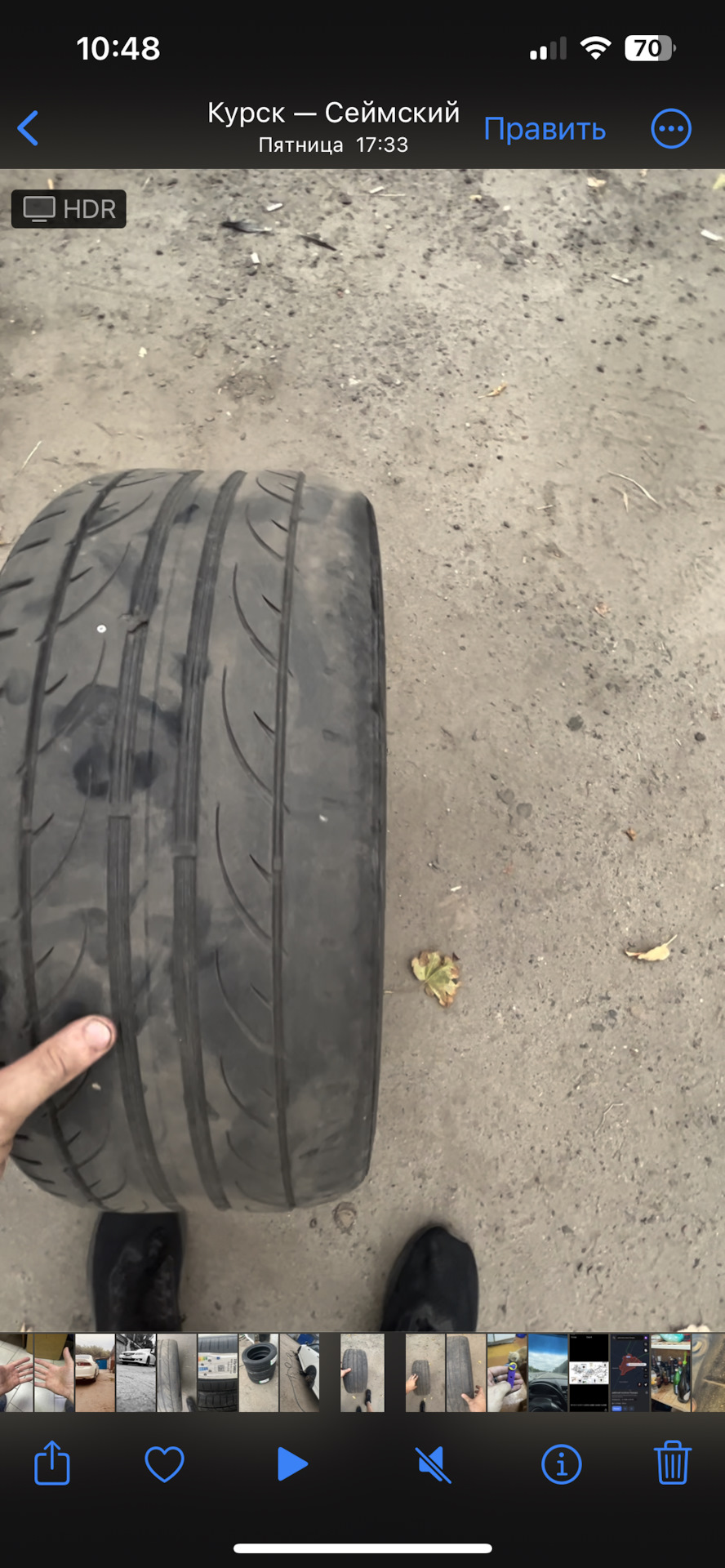

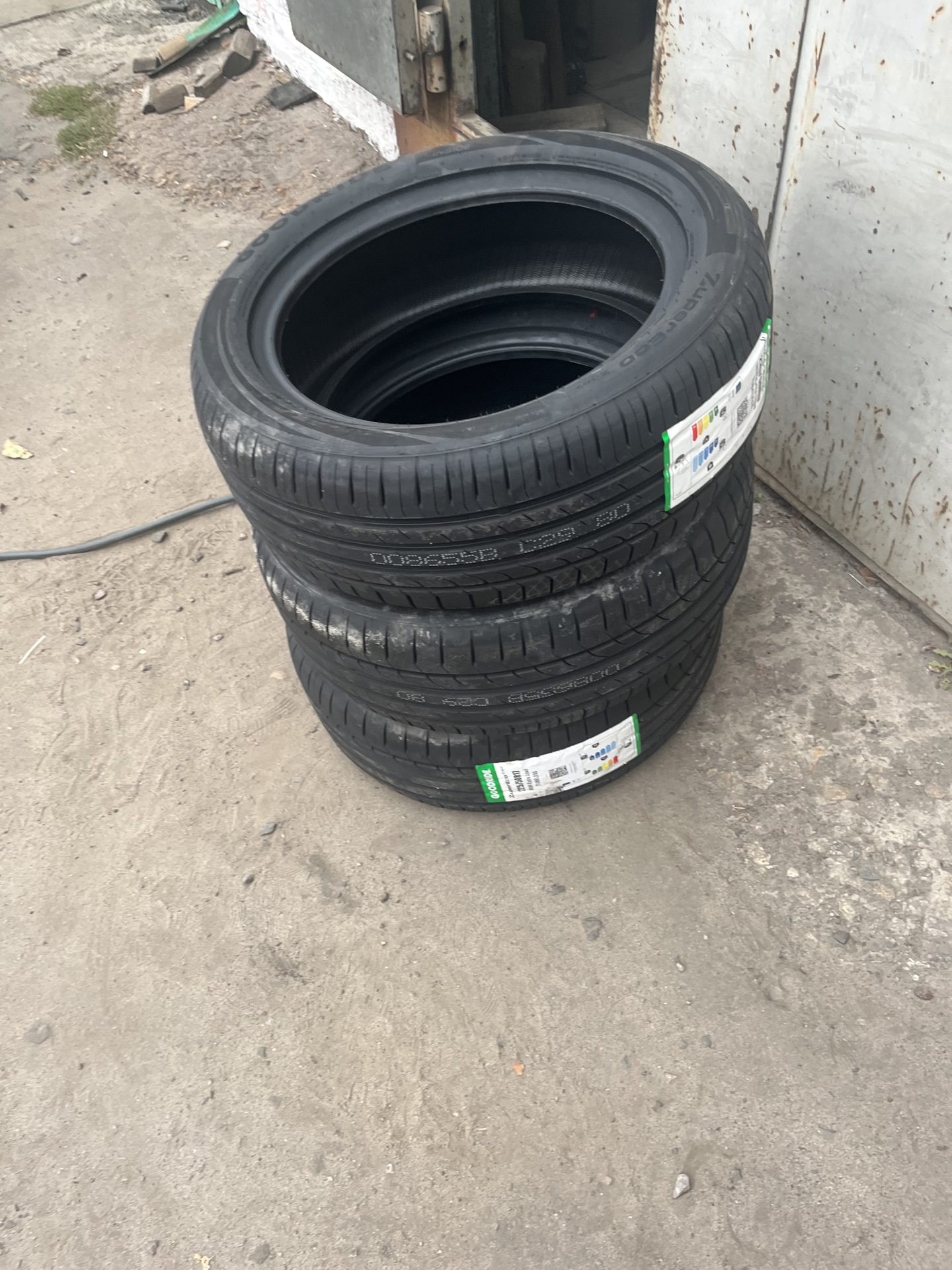

При перегонке автомобиля с места покупки было замечено сильное биение в руль на скорости 80-120, при преодолении барьера в 120 биение прекращалось.
По приезду домой поставил машину на парковку, на утро обратил внимание что переднее правое колесо подспущено, накачал и поехал на работу, вышел с работы (после 9 часовой смены на заводе) колесо опять подспущено.
Приехал домой и заказал новую резину, долго думал какую брать и какого размера.
235/45 r17 собственно та на которой я ехал была слишком жесткая и шумная, а по дорогам в нашем городе очень опасно…
Выбор пал на 225/50 r 17.
Резину ждал неделю, собственно неделю я мучился с каждодневной подкачкой колес по кругу.

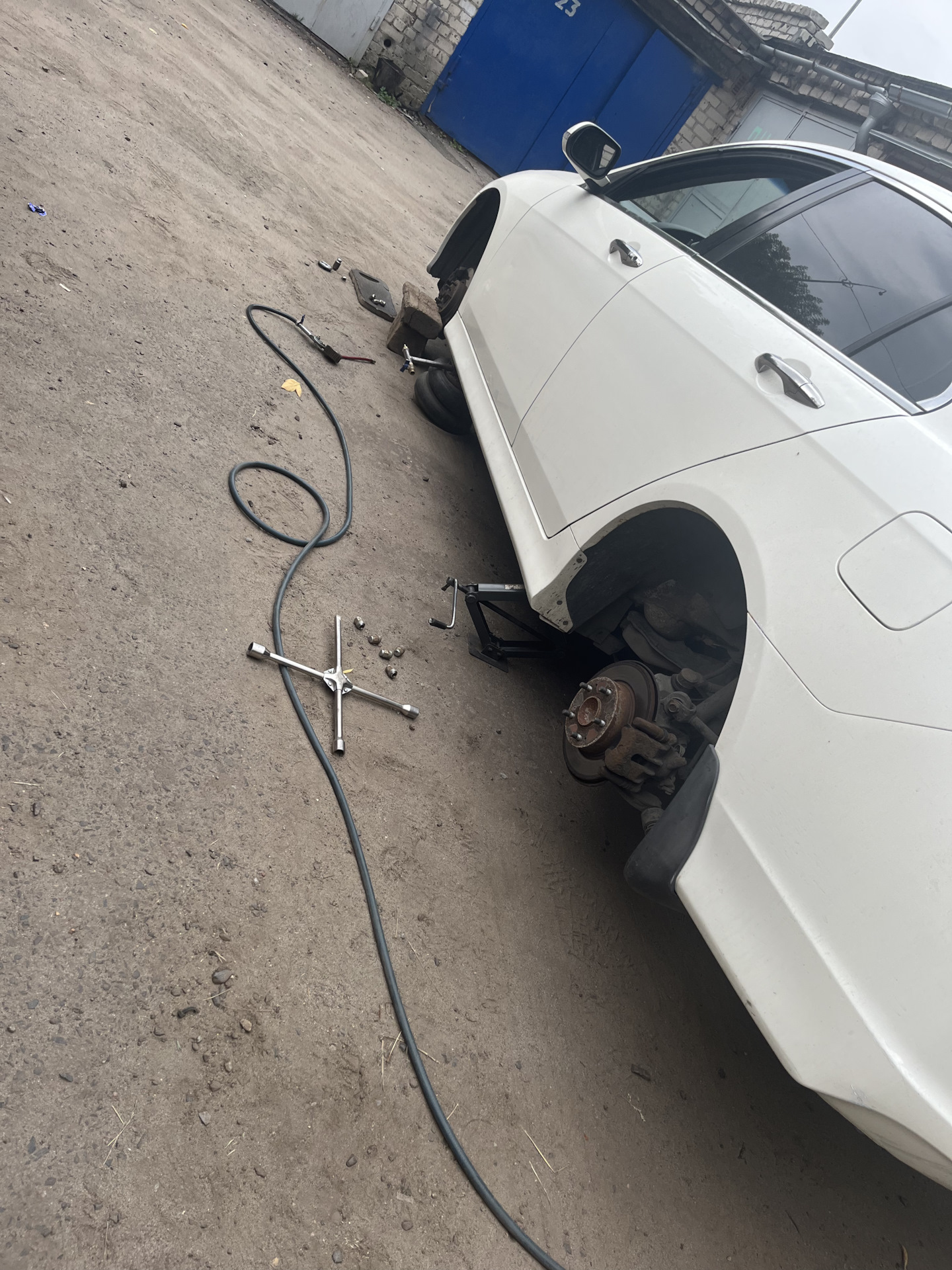

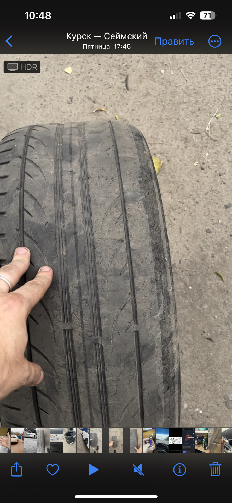

Когда сняли резину с колес я ужаснулся в каком она состоянии… Слава богу я доехал и не улетел не куда

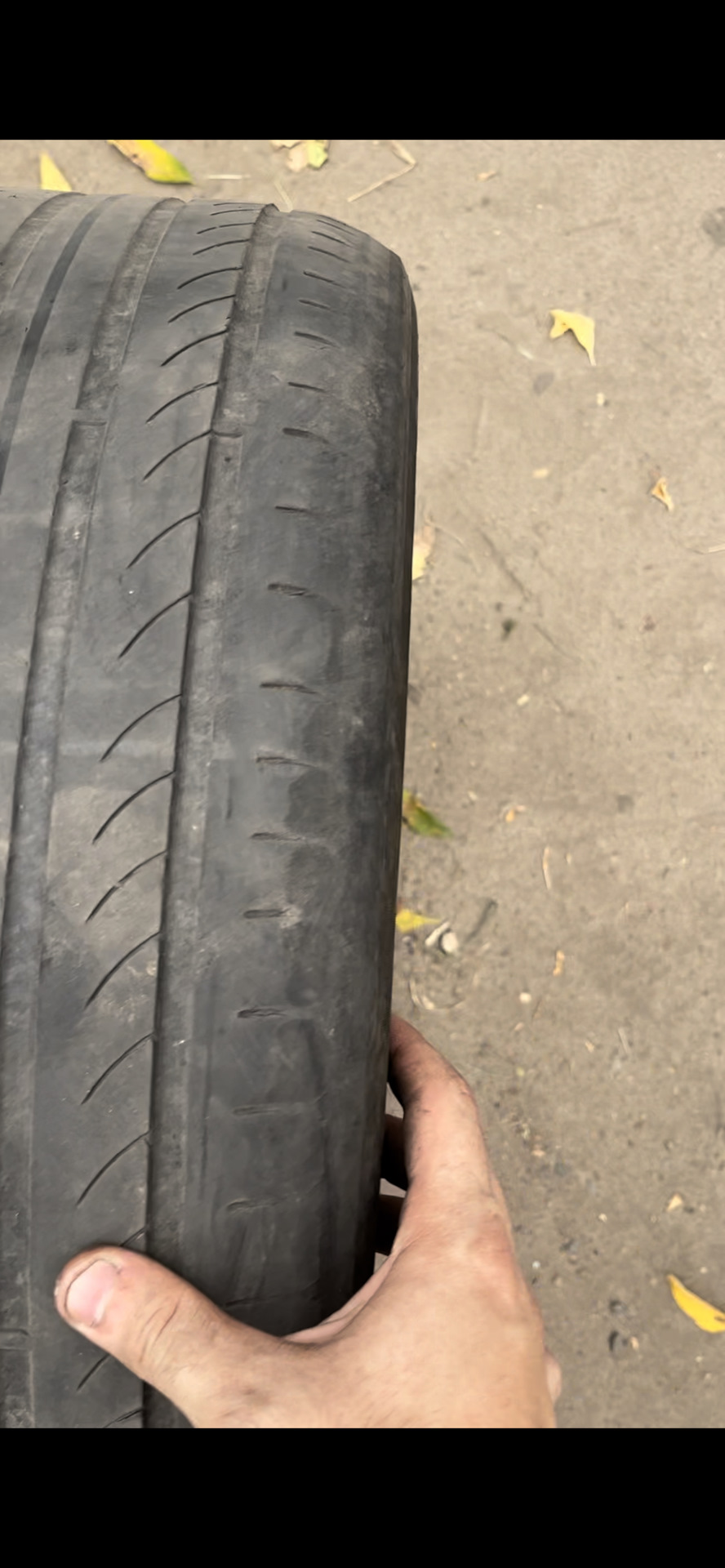

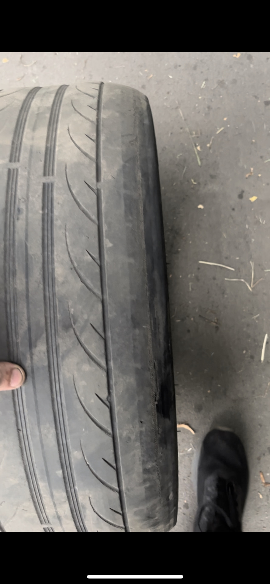

У 3-х колес был уже родстер корт со внутренней стороны.
Испугался и сразу поехал на развал развал был в норме чуть чуть поправили одно колесо. И сразу там же сделал нормальный осмотр подвески, где сразу стало понятно о скором приходе в стадию (замены) рулевых наконечников.

Развал не забудь сделать, а то и с новой резиной то же самое будет). Тут не только в кривой резине дело, явно видно что развала и близко нет(
Заезжал на развал сразу, сказали что скорее всего такую на продажу поставили
AvtoPro26
Интересно как развал сделать на сток подвеске?
На сток подвеске именно "развал" ни как не делается, только схождение
Неужели эта вибрация пропала, после смены резины?
Да 0-170 без вибрации, дальше не разгонялся
Вот ещё одно решение получается.)
Ну я на шинке попросил что бы диски проверили на биение, диски в норме, а резина кривая

И я у такая фигня была с зимней резиной, но у меня протектор был норм. Но оказалось резина была яйцом.
Просто обычно если резина плохая, то вибрация после 120 не пропадает
Dubok7
Не правильное хранение.
Dubok7
Какая фирма или дело в износе?
Мишлен, но старый
