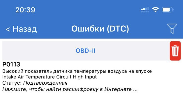

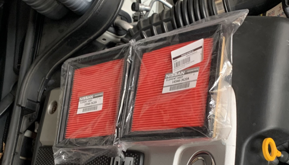

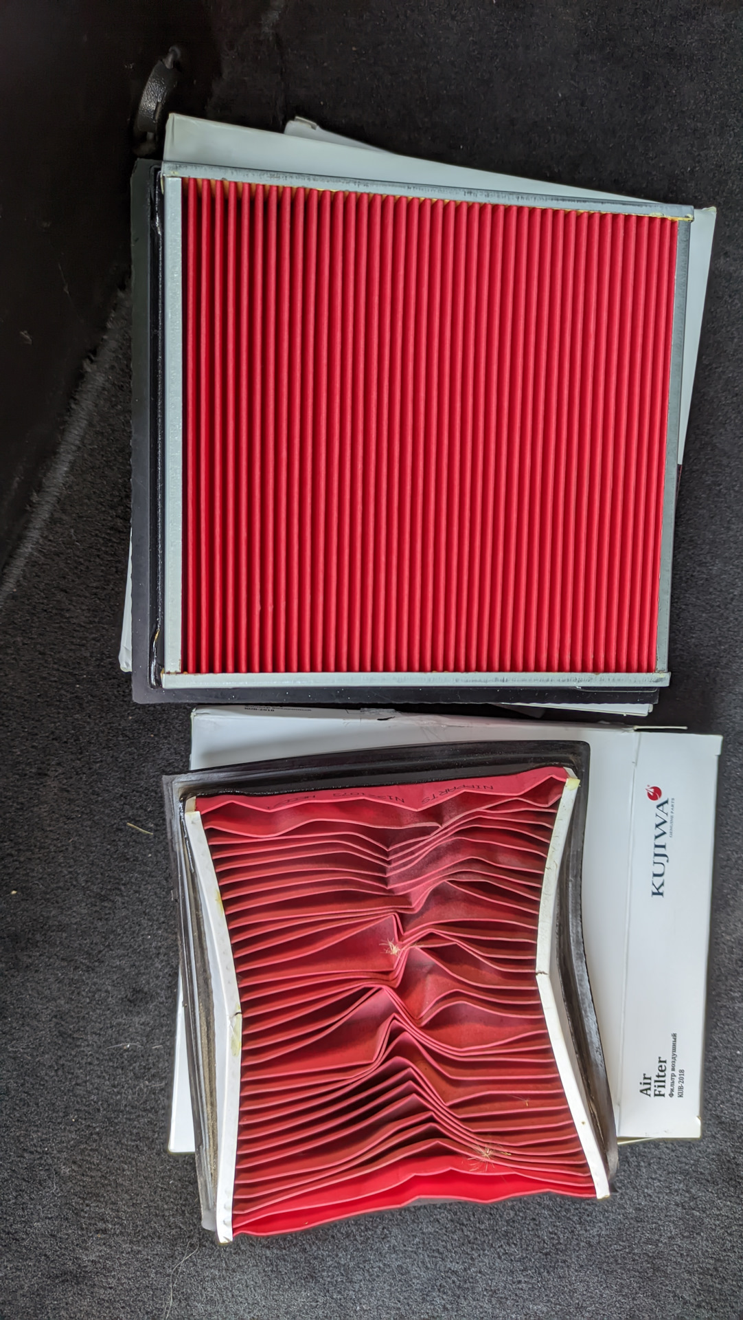

Неделю назад начал закупаться запчастями для подготовки к ТО. В итоге решил воздушные фильтры сразу махнуть, так как там делов на 20 сек. Фильтры заказал оригинал в exist за 750 руб примерно за шт. Фильтры были без картонной упаковки, на вопрос а сейчас что без коробок оригинал продаётся, сказали мол уже давно так.
В итоге как до гаража добрался решил махнуть их сразу. Поменял, запустил двигатель и после перегазовки выскочил service engine soon (check engine). Хорошо под рукой был obd сканер, подключил и увидел что вылетела ошибка Intake Air temperature Circuit High Input 🤔.

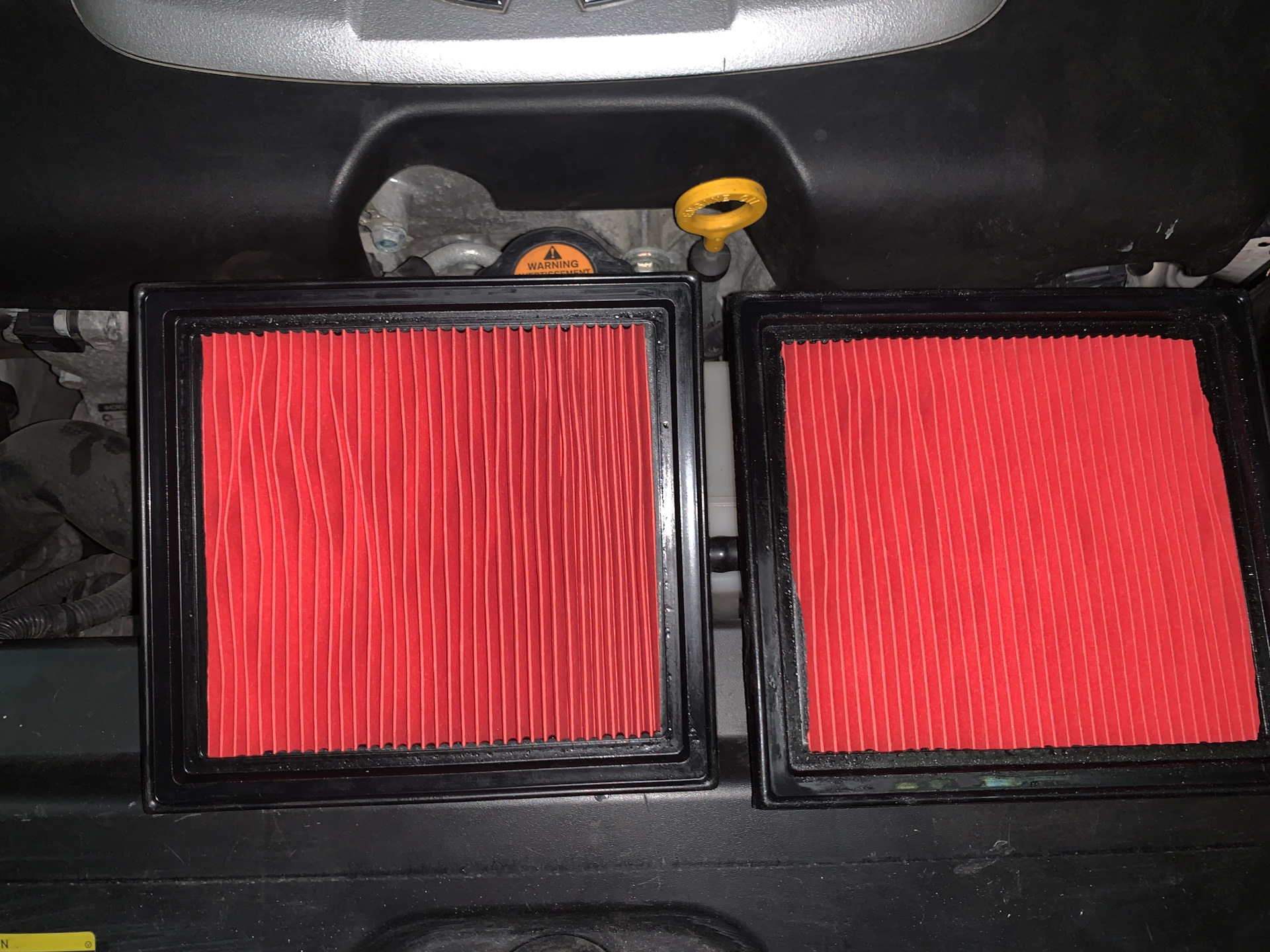

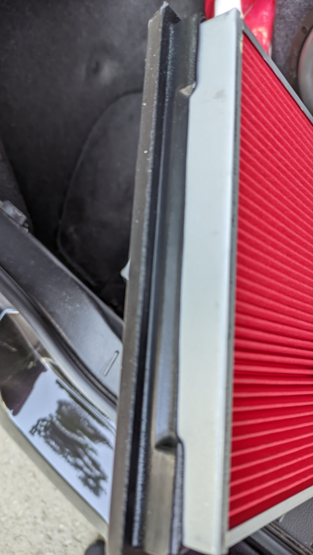

Так как менял я только фильтра решил поставить старые фильтры и вуаля проблема исчезла. Сравнив со старым фильтром, обнаружил что по краям нового какие то кратеры и такое ощущение как будто этот материал обдирается + мне сказали что оригинальные фильтры идут с пропиткой, а на этих новых по видимому пропитали только боковые стороны фильтра. Решено было вернуть их.

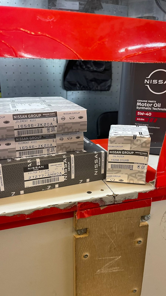

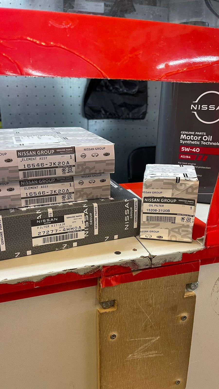

Брал пару недель назад как обычно на Кунцевском рынке в MaxiZap. Все фильтра в картонных упаковках. 🤷🏻♂️
Пропитка фильтрующего элемента в масле была ?
Конечно. Это обычные оригинальные фильтры.

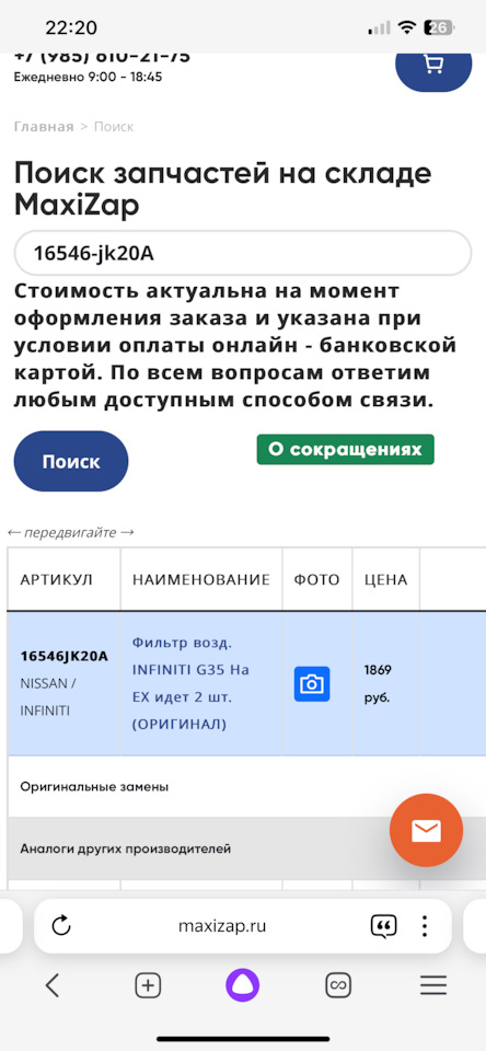

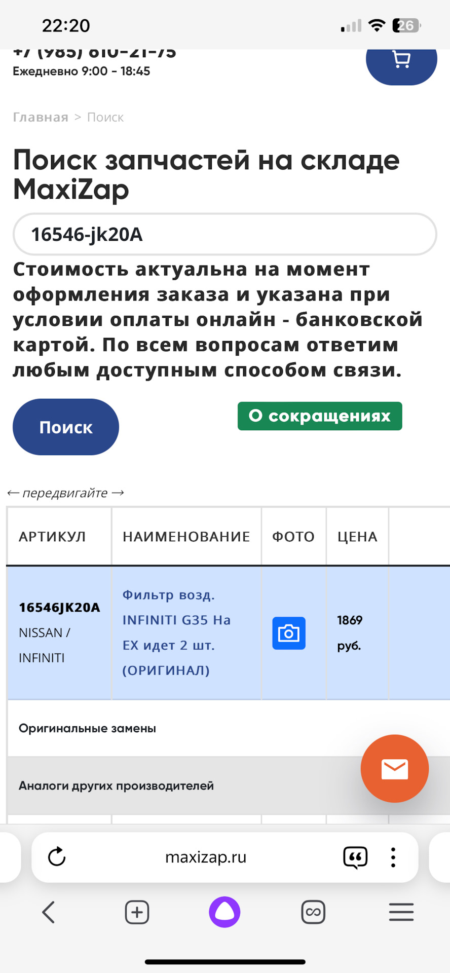

Круто, а за сколько там продают ?
1869₽ сейчас на их сайте ценник
Спасибо. Буду иметь ввиду.

Это тебе ещё повезло, хорошо что кусок не отломался и не затянул в движок
Из последних очень понравился, рамка металл, цена-семечки
Кстати да, сегодня их тоже щупал), рамка из металла круто смотрится, но фильтр этот без пропитки был

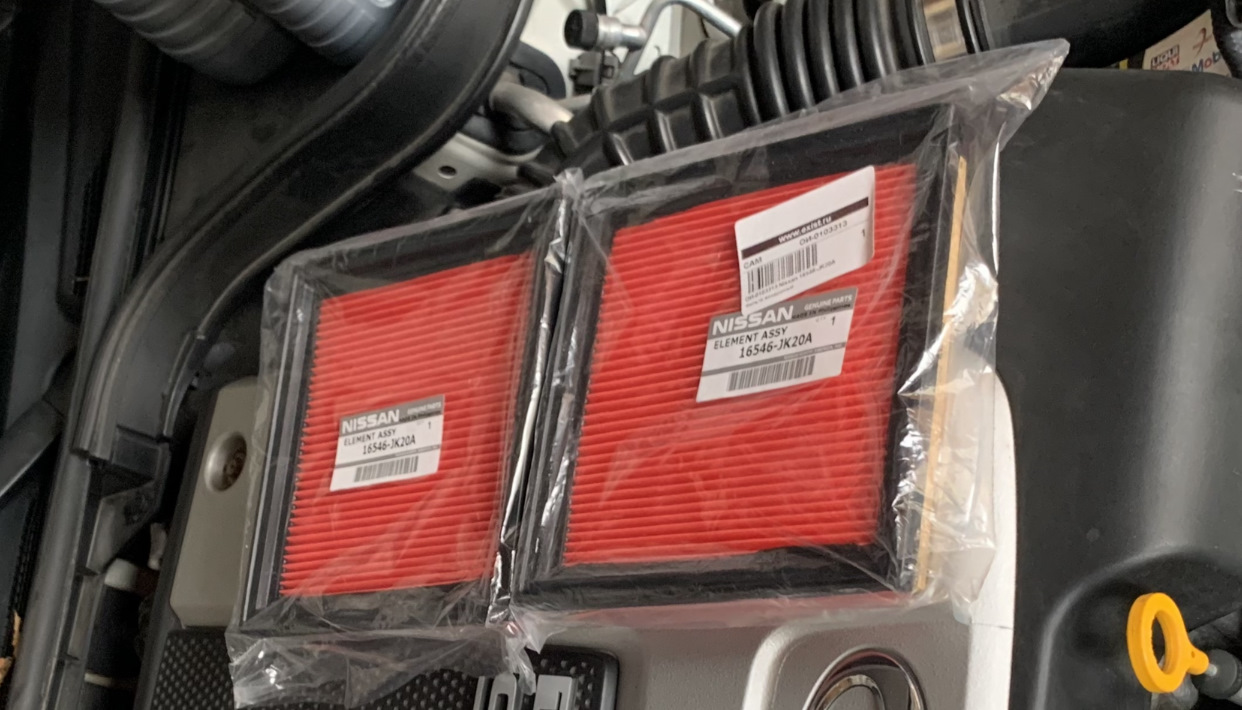

Купи vic, nitto или micro. Сейчас орига чуть ли не в полителеновых пакетах везут
Да, последние поставки были в пакетиках.
