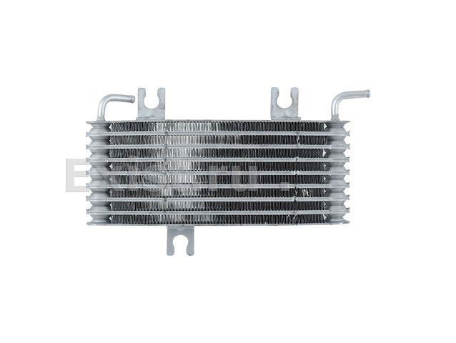

Обломился сосок радиатора вариатора на Ниссан Кашкаи 1,6 литра.
Купил и поставил вместо Nissan 21606-JD30A китайский Sailing NSL21606301.
Линейные размеры такие же, но толщина меньше примерно на сантиметр.
То бишь и объём радиатора меньше.
Допустимо ли это?
Критично?
Не будет ли вариатор перегреваться?
