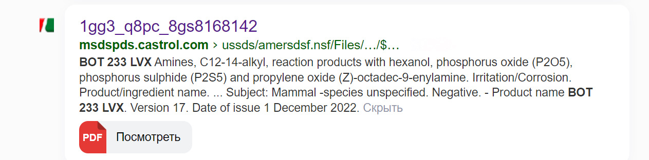

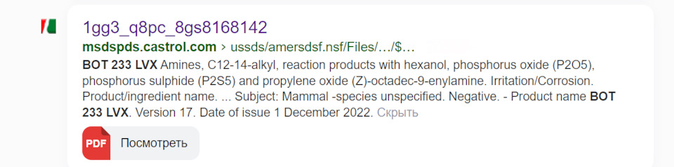

Судя по китайским сайтам Castrol BOT 233 LVX действительно существует в природе:
Дальнейший поиск показал, что жидкости с похожим названием CASTROL BOT 233 FEQ и CASTROL BOT 233 Q идут в механическую часть коробки PDK от Porsche Macan 2014-2017 годов, которая в свою очередь отпочковалась от Audi DL501. Это хороший признак, похоже код «233» идет именно для DSG.

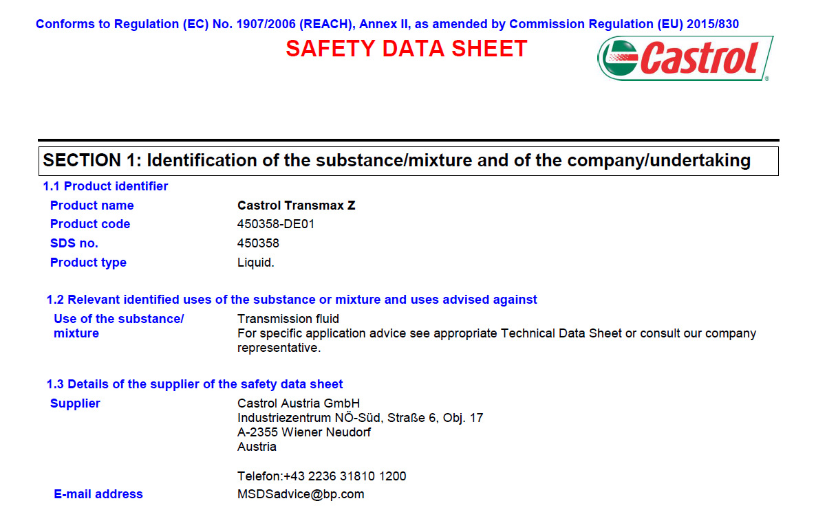

У многих жидкостей имеется документ, в котором приведен примерный химический состав конкретной субстанции. Меня яндекс даже подразнил кусочком этого документа:
Итого, есть ниточка «Castrol BOT 233 LVX» по которой можно копнуть глубже…

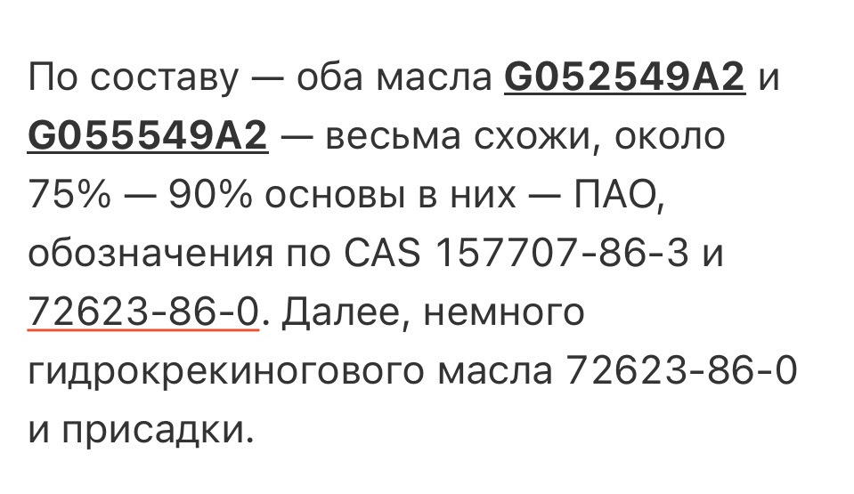

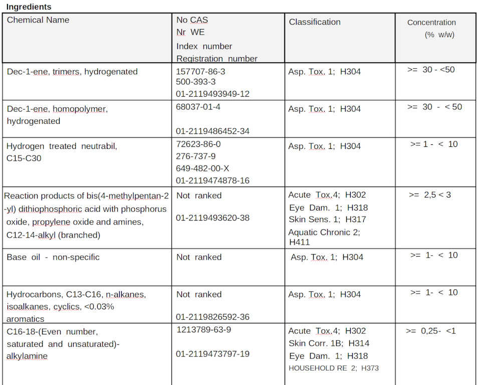

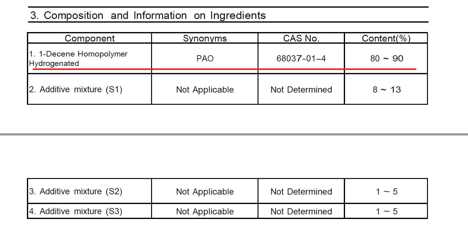

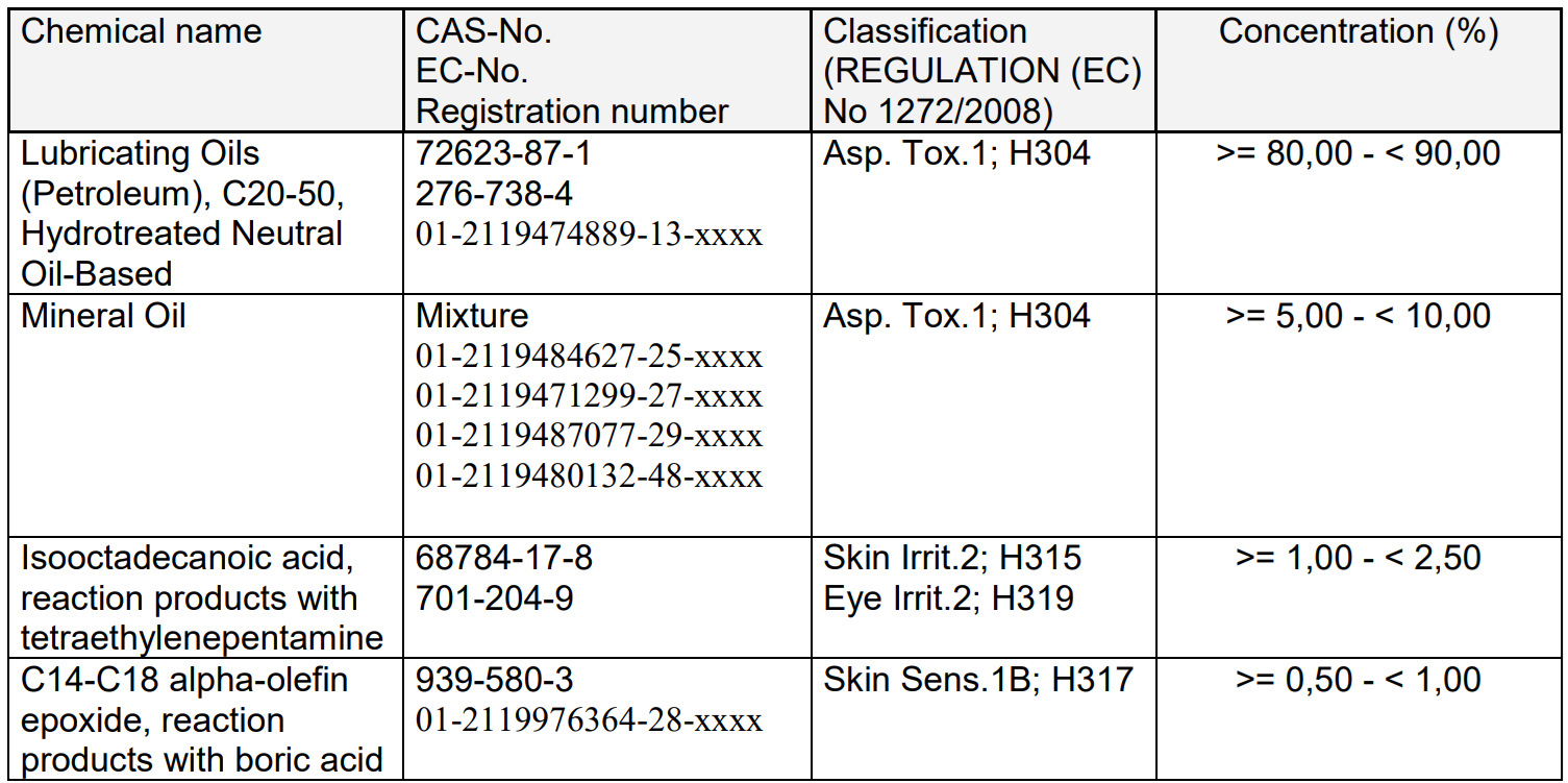

В поисках достаточно случайно наткнулся на очень интересные документики, которые называется safety datasheet на химическую продукцию.
Самое интересное в этих документиках — это состав продукта c примерными пропорциями. Компания ни за что добровольно не выдаст рецепт, но государственный регулятор их заставляет. После продолжительных поисков нашел VAG-ские даташиты на масла, на польском языке на всю линейку VAG-овских масел для DSG, вытянул оттуда заявленные параметры масел и свёл их в табличку:

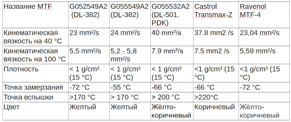

По составу — оба масла G052549A2 и G055549A2 — весьма схожи, около 75% — 90% основы в них — ПАО, обозначения по CAS 157707-86-3 и 68037-01-4. Далее, немного гидрокрекиногового масла 72623-86-0 и присадки.
Так вот, по декларируемым параметрам Ravenol MTF-4 — он очень похож на G052549A2. Его точного состава (safety datasheet) не нашел. Решил посмотреть на состав масел для KIA/Hundai, аналог которого Ravenol MTF-4 — UM015 CH080 и 04300-KX1B0 — 80-85% ПАО. Судя по совпадению многих параметров масла — Ravenol MTF-4 таки должен подходить к DL-382.
Состав масла от мех. части от более старой DSG Audi DL-501 – тоже очень похож, но масло немного погуще, отличается вязкость, как и у Castrol Transmax-Z Думаю, 99% процентов, что эти масла тоже подошли бы для DL-382.
В свою коробку скорее всего буду заливать Ravenol.

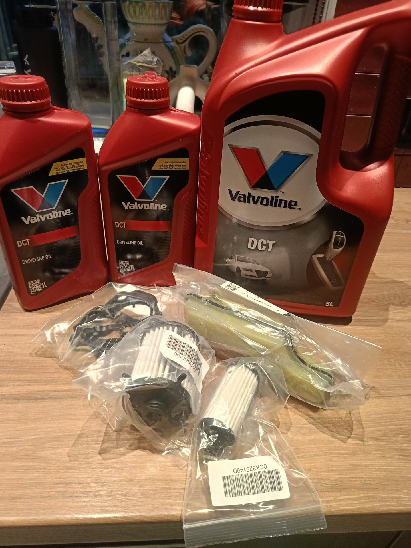

Планирую залить Valvoline DCT в оби части, сейчас езжу на этом масле только в гидравлической части, которое прекрасно работает. Полную замену еще не делал ни разу. Есть же робот DQ500 там масло одно и тоже в обоих частях, в DL382 разделили масла, чтобы продлить ресурс коробки, но механика то одна и та же.
Поищите safety datasheet и оцените риски (насколько похож состав и параметры). По идее гидравлическая часть более ответственная
Если у меня оно уже в гидравлической части работает отлично (3 замены), считаю с механической точно ничего не случится.
Скорее всего — ничего
В DQ500 тоже оно залито и тоже все ок. После замены отпишусь тут. Нужно делится опытом
Пока условно негативные отзывы были на Равенол, у некоторых коробас начинает проскальзывать на каких-то передачах. Но тоже не у всех
Залил вчера Valvoline DCT в оби части DL382, заменил 3 фильтра. Изменений никаких в работе АКПП нет. Все отлично.
Для меня это было ожидаемо, так как уже 2.5года использую данное масло, но в механической части впервые.

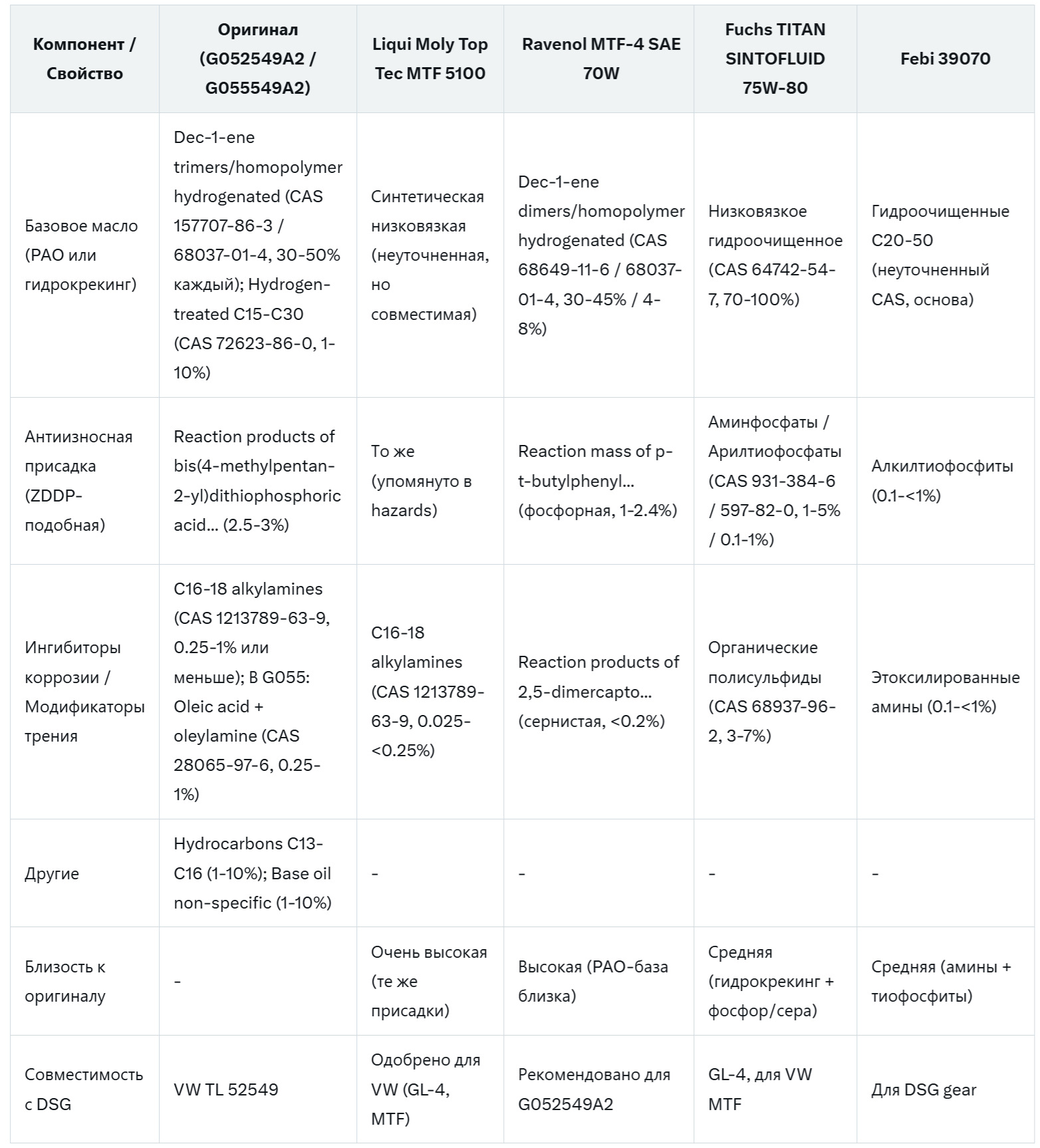

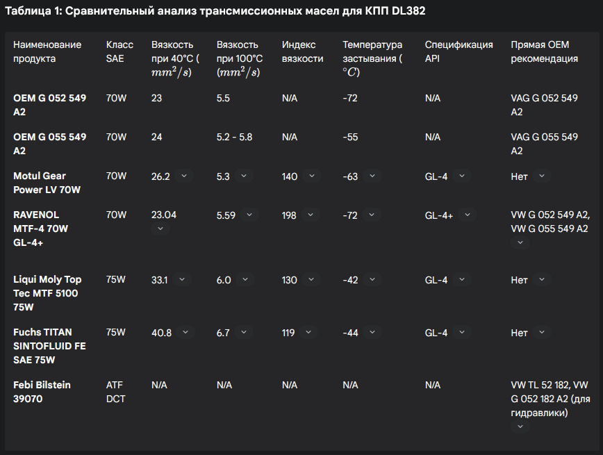

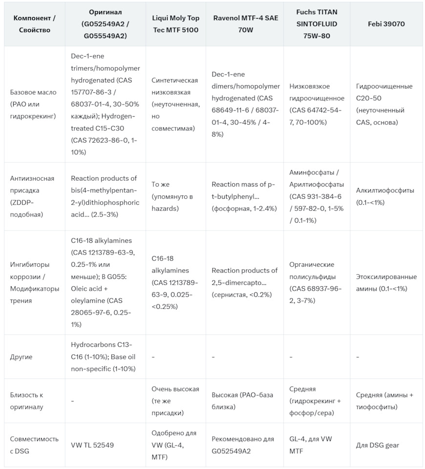

Переадресовал ваш вопрос ай-ай — ке и вот ответ: "Я основываюсь на анализе SDS (листов безопасности) и описаний продуктов. Ключевые аналоги, близкие по составу:
1. Liqui Moly Top Tec MTF 5100 75W:
Один из самых близких. Содержит те же ключевые присадки, что и оригиналы: reaction products of bis(4-methylpentan-2-yl)dithiophosphoric acid (ZDDP-подобная, 2.5-3% в оригинале) и C16-18 alkylamines (CAS 1213789-63-9, 0.025-<0.25%). База — синтетическая низковязкая, с высокой стабильностью. Подходит для DSG, включая DL382. Цена ~10-15 USD/л.
2. Ravenol MTF-4 SAE 70W:
Полностью синтетический на PAO-базе, близок к оригинальной PAO-основе (dec-1-ene homopolymer hydrogenated, CAS 68037-01-4, 4-<8%; dec-1-ene dimers hydrogenated, CAS 68649-11-6, 30-<45% — аналог trimers в оригинале). Присадки: фосфорные (reaction mass of p-t-butylphenyl… 1-<2.4%) и сернистые (reaction products of 2,5-dimercapto… <0.2%). Рекомендован для VW G052549A2. Цена ~15-20 USD/л.
3. Fuchs TITAN SINTOFLUID FE SAE 75W (или 75W-80):
Fuchs — часто OEM-поставщик для VW. База — низковязкое гидроочищенное масло (CAS 64742-54-7, 70-100%, аналог hydrogen-treated inert oil в оригинале). Присадки: органические полисульфиды (CAS 68937-96-2, 3-7%), аминфосфаты (CAS 931-384-6, 1-5%) и арилтиофосфаты (CAS 597-82-0, 0.1-1%) — похожи на ZDDP и сернистые компоненты. Подходит для синхронизированных МКПП и DSG-механики. Цена ~10-15 USD/л.
4. Febi Bilstein 39070 (DSG Gear Oil):
Синтетическая смесь с гидроочищенными базовыми маслами (C20-50). Присадки: алкилтиофосфиты (0.1-<1%, аналог ZDDP) и этоксилированные амины (0.1-<1%, аналог alkylamines). Близок по добавкам коррозионной защиты. Рекомендован для VW DSG. Цена ~8-12 USD/л.
Другие упоминаемые аналоги (менее близкие по доступным SDS, но совместимые): Motul Gear 300 75W-90 (PAO/эстеры с ZDDP), Castrol Syntrans V FE 75W-80 (синтетика с фосфором), Wolf Vitaltech 75W MTF (синтетика для MTF)."
Супер, благодарю, изучу глубже

Верно понимаю, что Вы уже себе залили Ravenol и катаетесь? Если да, то есть какие-то наблюдения и какой пробег был на момент замены и сейчас?
В целом я уже решил тоже брать Равенол, но продолжая квест, скормил Google Gemini некоторые из Ваших таблиц, дополнил список кандидатов из сообщения выше маслом Motul — там гидрокрекинг, а не ПАО (как у Равенола), но по близости характеристик к оригиналу следующий после Ravenol. Запрос делал в режиме глубокого исследования.
Полный ответ довольно большой и не знаю, нужен ли он тут, но если интересно — поделюсь ссылкой на гугл док (там в конце есть довольно длинный список источников данных, на которых он опирался в ответе).
А тут вставлю только резюме ответа и скриншот с табличкой — обратите внимание, вариант Febi он отверг:
Анализ показал, что наиболее подходящим и технически обоснованным выбором из предложенного списка является RAVENOL MTF-4 70W GL-4+. Этот продукт демонстрирует идеальное соответствие требованиям VAG G 055 549 A2, подкрепленное не только прямыми рекомендациями, но и превосходными лабораторными характеристиками, обусловленными использованием настоящей синтетической базы на основе ПАО.
Кандидаты Liqui Moly и Fuchs могут быть использованы с оговорками, но они не являются точными аналогами, соответствующими современной низковязкостной концепции VAG.
Продукт Febi Bilstein 39070 категорически не подходит для данной задачи.
Итоговая сводка по кандидатам представлена в таблице.
P.S. Проверил — ни один из производителей, рассматриваемых в этом сравнении (плюс Castrol), не заявляет совеместимость своих масел с оригиналом на своих сайтах — там, где подбирается под машину; все пишут — используйте оригинальный продукт. Исключение — Ravenol, как уже обсуждалось, в том числе в Ваших постах. Но на всякий случай еще раз упоминаю :)

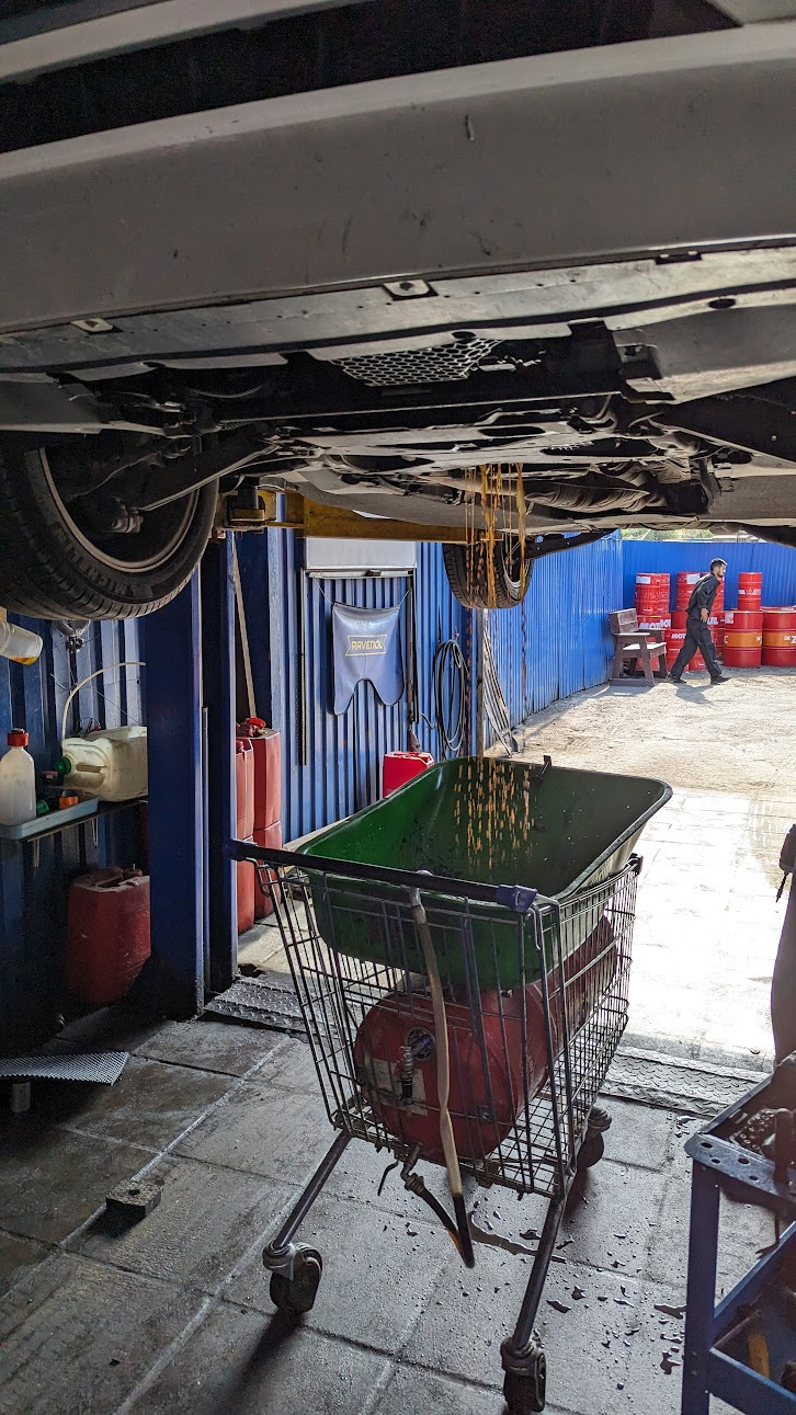

Залил в мех. часть, пока всё хорошо
Интересно, конечно, каким образом 75-90 и 75-80 ИИ рекомендует в качестве заменителя, если там вязкость при 40 и 100 градусах почти в два разы выше чем у 70W и 75W.
Если это масло только для смазки шестеренок, то (при условии совместимости с прокладками и уплотнениями) всё может и прокатить. Будет чуть меньший износ шестеренок и чуть больше потери на сопротивление маслу, мех. часть на пару градусов станет теплее. Это же не ATF, где важны характеристики масла как гидрожидкости, в нем не плавают сцепления…

Я нашёл safety datasheet на G 055 529, там тоже PAO, но другие хим. соединения. Возможно, они не до конца совместимы
Может тебе их тоже выложить тут?
Для истории и познания)))
А safety datasheet других масел из списка выше ты не находил? Rowe хотелось бы сравнить, да и другие.
Возможно, я Rove пока не искал, но по vag ещё чуточку есть
Выкладывай, интересно же!
Твой этот “детектив” превращается уже в почти “энциклопедию”)))
Не всё так быстро, статейку нужно как минимум написать, подготовить форточки, вычитать текст. Всё будет, не переживайте
Отлично!.. Тогда ждём!..
Главное достоверные факты и чтоб желательно они были упакованы в наглядно-читаемый вид :)))
На моё удивление, масло в мехатроник сделано на основе тех же двух PAO, что и масло в мех. часть, оно разве что немного гуще.
Во прикол! Как это так?))) Зачем тогда вообще этот «цирк» аж с 3 маслами на 1 узел по сути?! Может дело в дополнительных присадках с содержанием серы и окислением цветных металлов? Скинь сюда эти данные G055529A2, посмотрим))
А пёс их поймёт. Может пакет присадок не совместим, но я не химик, с ходу понять не смогу про взаимную совместимость нескольких органических компонент

Вот польский файлик на g055529a2 www.vw-group.pl/data/MSDS/G__055529.pdf

Вероятно, у G055549A2 больше пакет присадок, но я не химик к сожалению, чтобы понять значение каждой из присадок в составе.

Поискал доку на MTF-3, там основа — не PAO, а гидрокрекинговое масло, добавление PAO — 10-15%. Однако, раз оно бегает, то границы совместимости — ещё шире, вероятно любая трансмиссионка подходит. cdn.autoteiledirekt.de/up…assports/7669064-en-1.pdf
