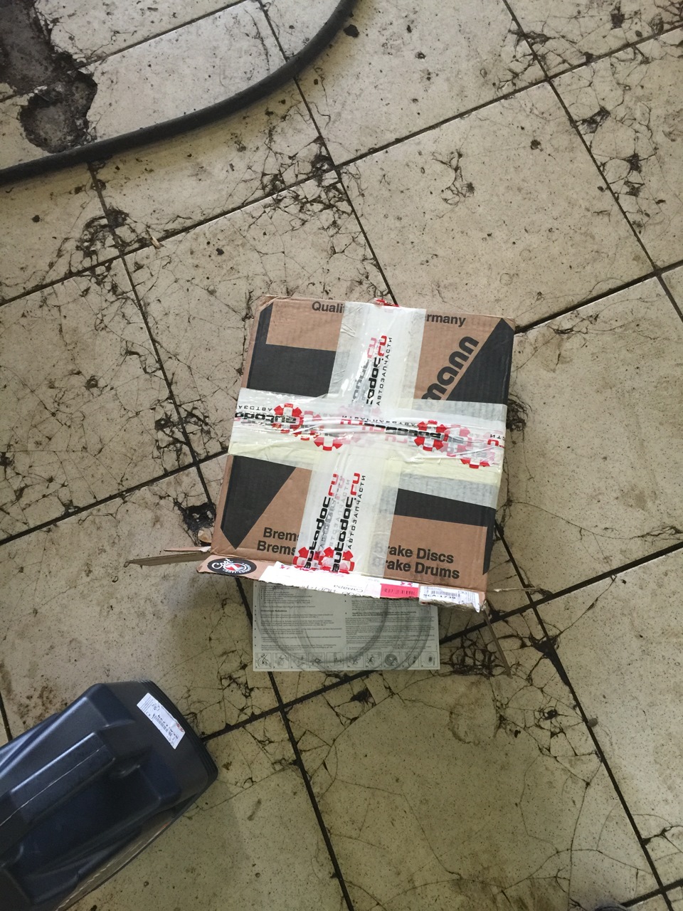

Итак заменили салонник, воздушный, маслянный (именно его советую брать оригинал, разница с аналогами в деньгах мизер, а качество проверенное) фильтры, масло (лью с самого первого ТО Motul Specific Dexos 2 5W-30), тормозную жидкость (так как последний раз я менял ее два года назад), передние тормозные диски (Циммерманны, код: 430262120) передние тормозные колодки (ATE, код: 13046072622), диагностика на вибростенде ходовой.

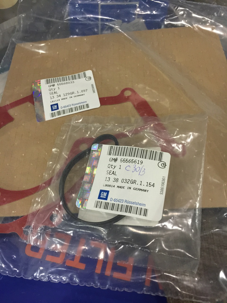

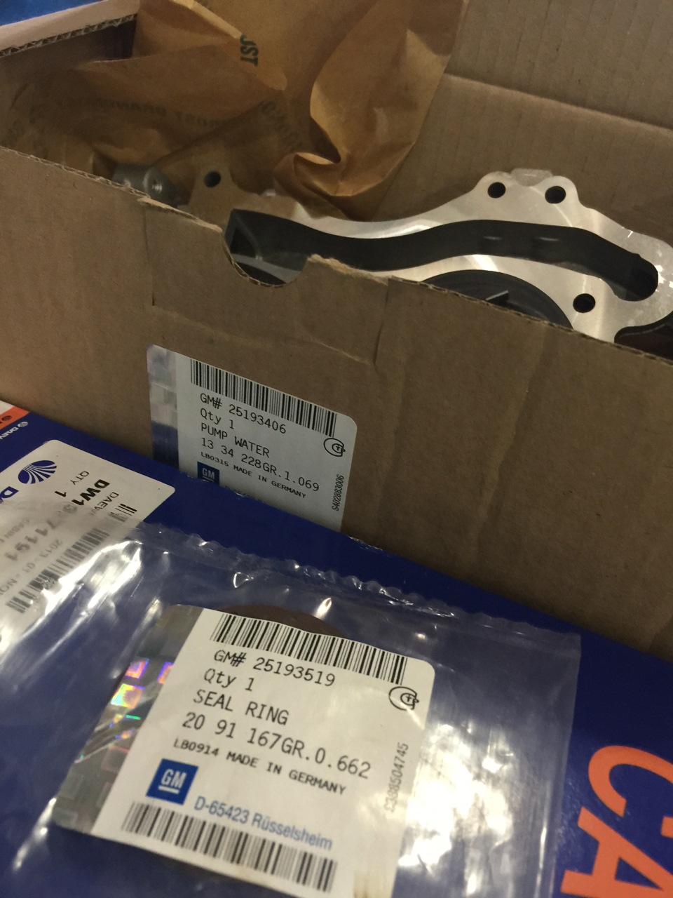

Замена сальника коленвала — сильная течь масла.

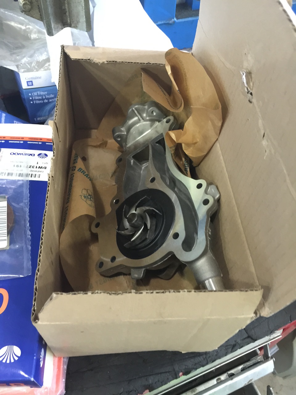

Замена помпы, прокладки помпы и прокладки термостата — течь антифриза.
Патрубок радиатора впускной — течь антифриза в районе крепления с тройником (зачистили, смазали, не помогло, заказал новый через инет, как придет заменю, пока подливаю антифриз).
По времени работы растянулись на 4,5 часа, при этом механик Александр неоднократно показывал, освещая фонариком, на наличие конкретной течи, указывая в чем именно проблема, ответственно подошел к работе, задержавшись при этом на рабочем месте на целый час! Ребята (это я дилеру), если вы действительно встали на путь клиентоориентированный, то большой вам палец вверх, проверим еще, когда будем менять патрубок радиатора! Плюс не может не радовать скидка в размере 20% на все работы и помпу, прокладки, сальник (в зависимости от суммы всех выполненных работ и запчастей по заказ-наряду).
P.S. Относительно тормозной пары Циммерманнов и АТЕ могу сказать следующее: притерлось все как следует, ни скрипов, ни биения руля, чувствительность педали тормоза субъективно снизилась, поэтому нажимать приходится чуть сильнее, но думаю, что это дело привычки.

тоже хочу такую связку- zibermann+ate ctramic, только диски хочу перфорированные.никак не могу понять какой размер дисков)))
У тебя, как и у меня размер передних тормозных дисков (диаметр 276 мм).
