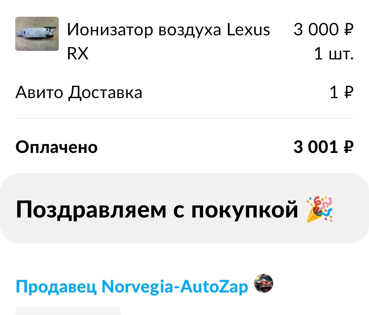

Купить ионизатор от тойоты было не сложно, авито в помощь, денег за мало БУ ионизатор 3000 руб и 1 руб доставка ТК СДЕК, очевидно какая то рекламная скидка.

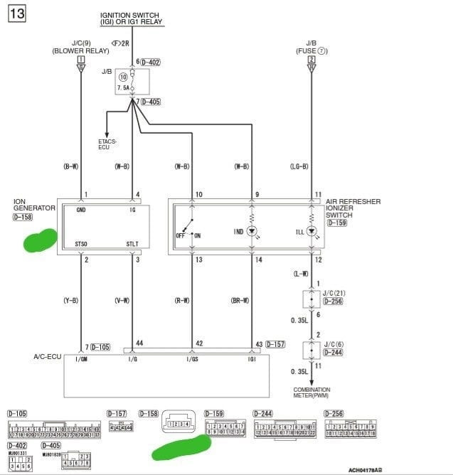

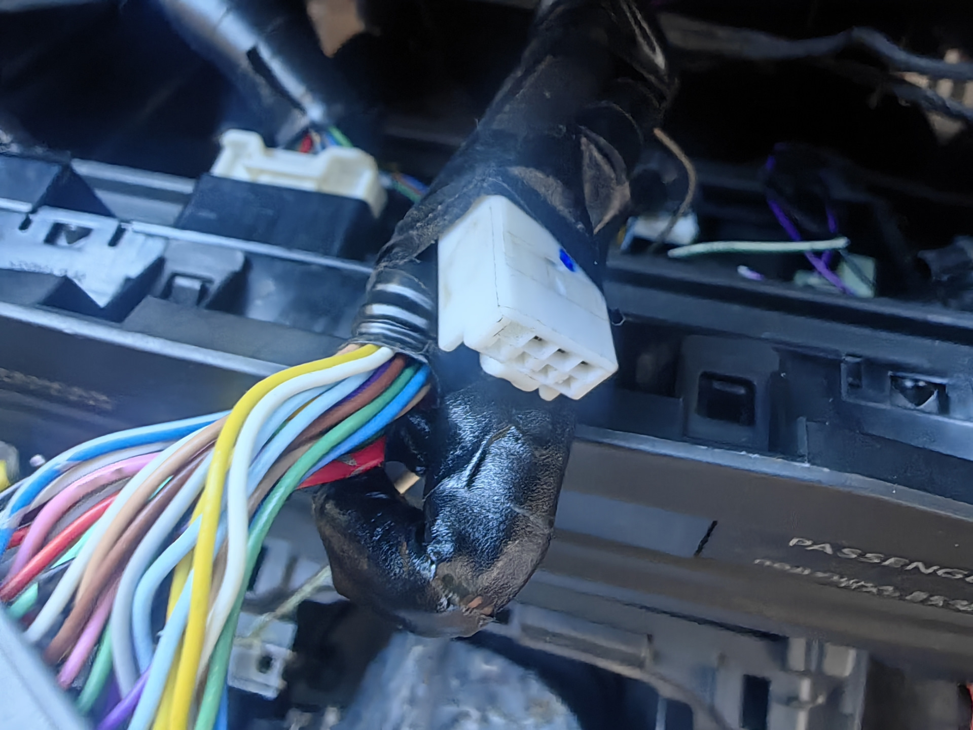

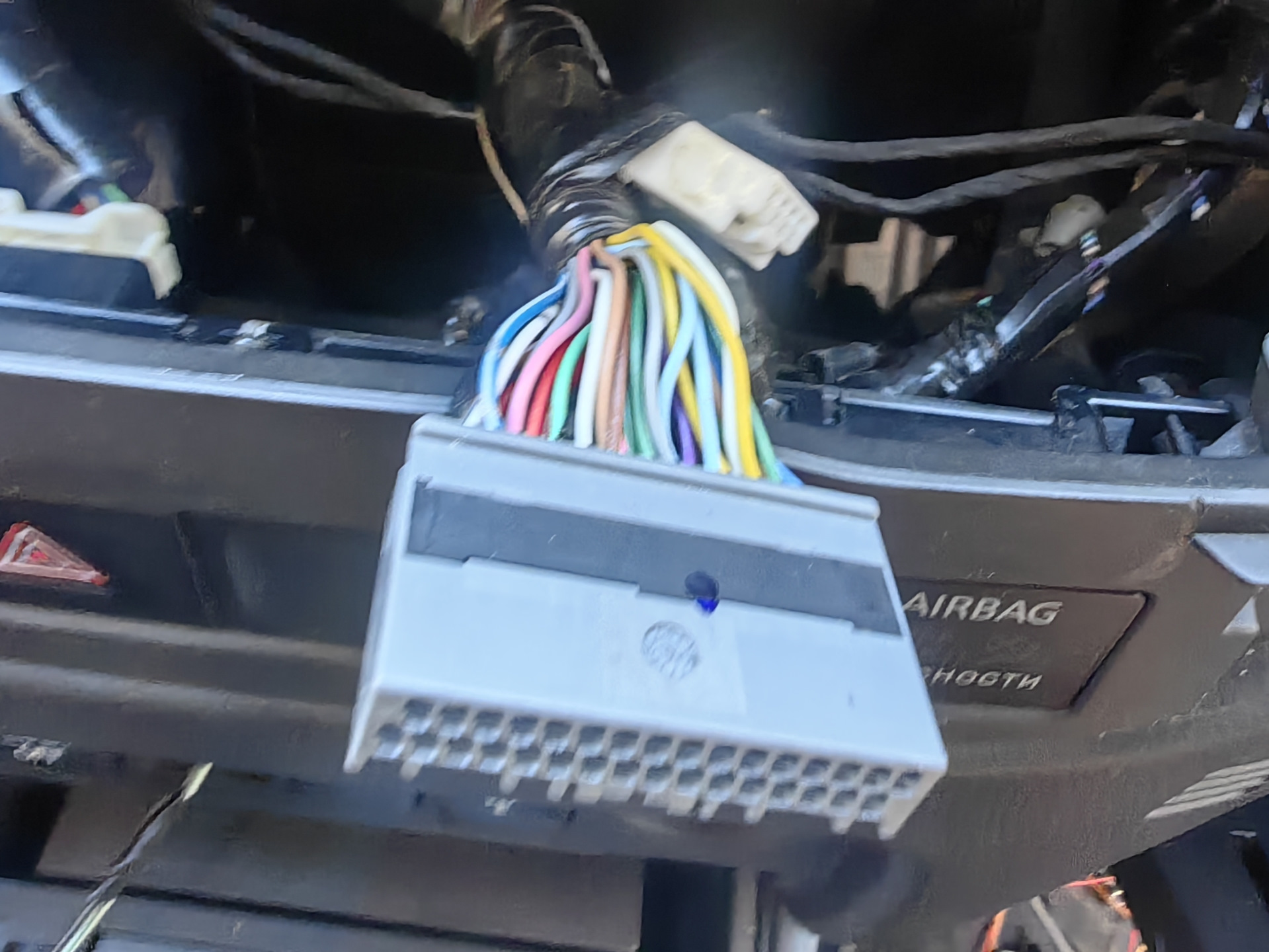

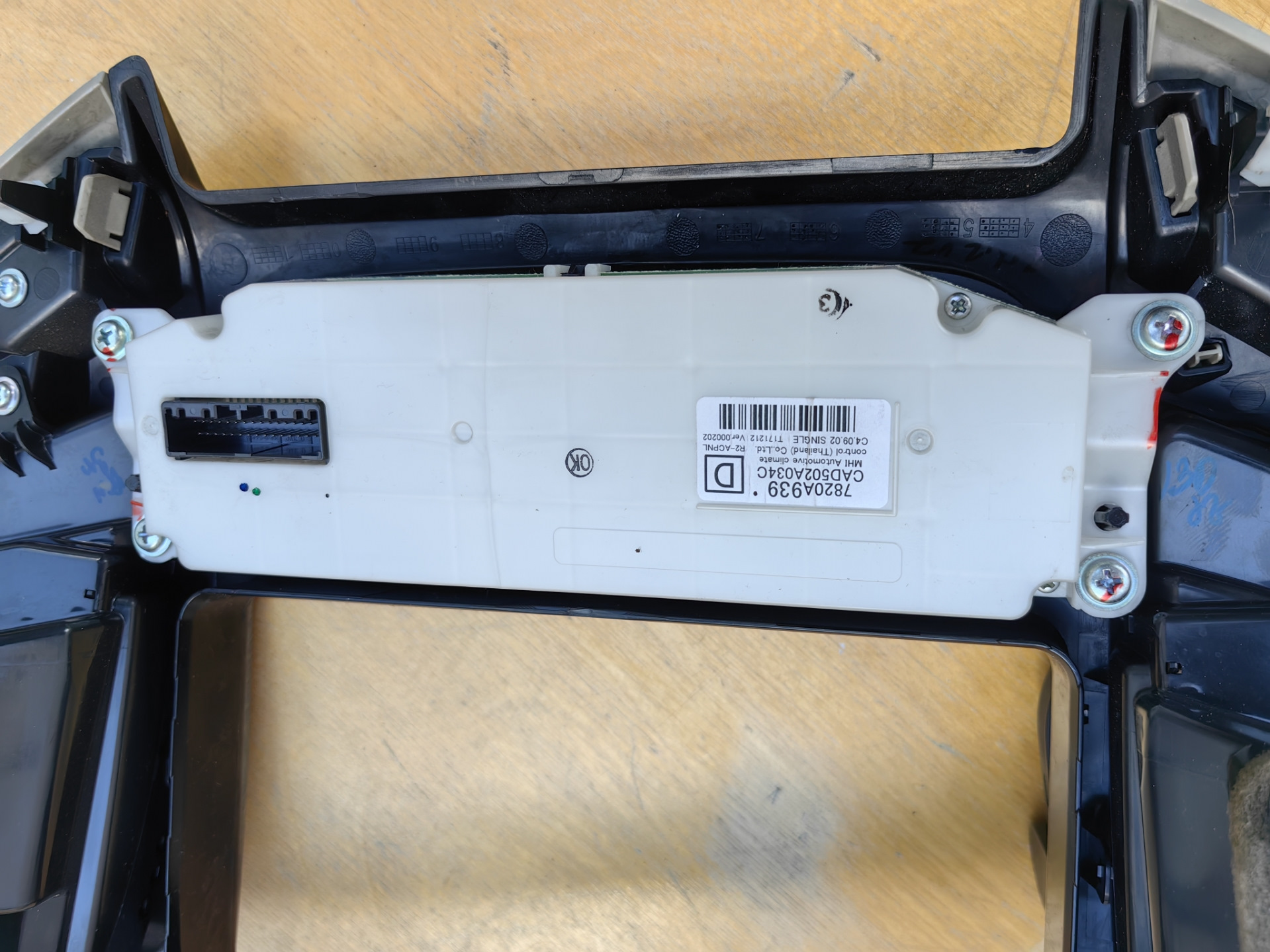

Инсталяция, увы не по феншую, так как в моем авто блок управления климатом под это не "заточен" от слова совсем, нет нужной "розетки" (разъема) не смотря на то что в проводке нужная "вилка" (разъем) есть как есть, под приборным щитком, разъем для подключения с нужными (+) и (-). Но два провода отвечающие за включение самого ионизатора и вентлятора увы "обесточены". Вообщем пытаться активировать NANOE через ETACS по этому бесполезно. Из за вышенаписаного немного изменена схема включения ионизатора, (+) и (-) остались по заводской схеме в одну из заглушек установлен выключатель и через него на "обесточеные" провода управления подается нужный (-) для запуска ионизатора.

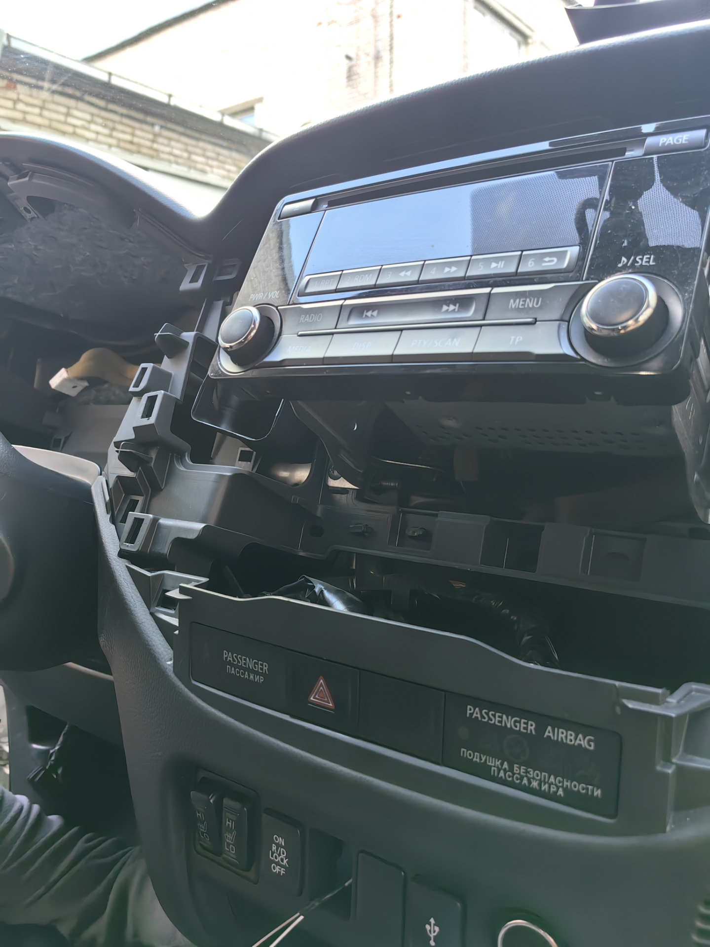

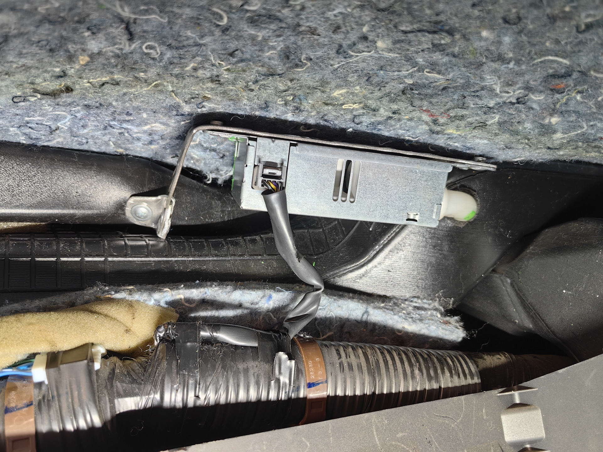

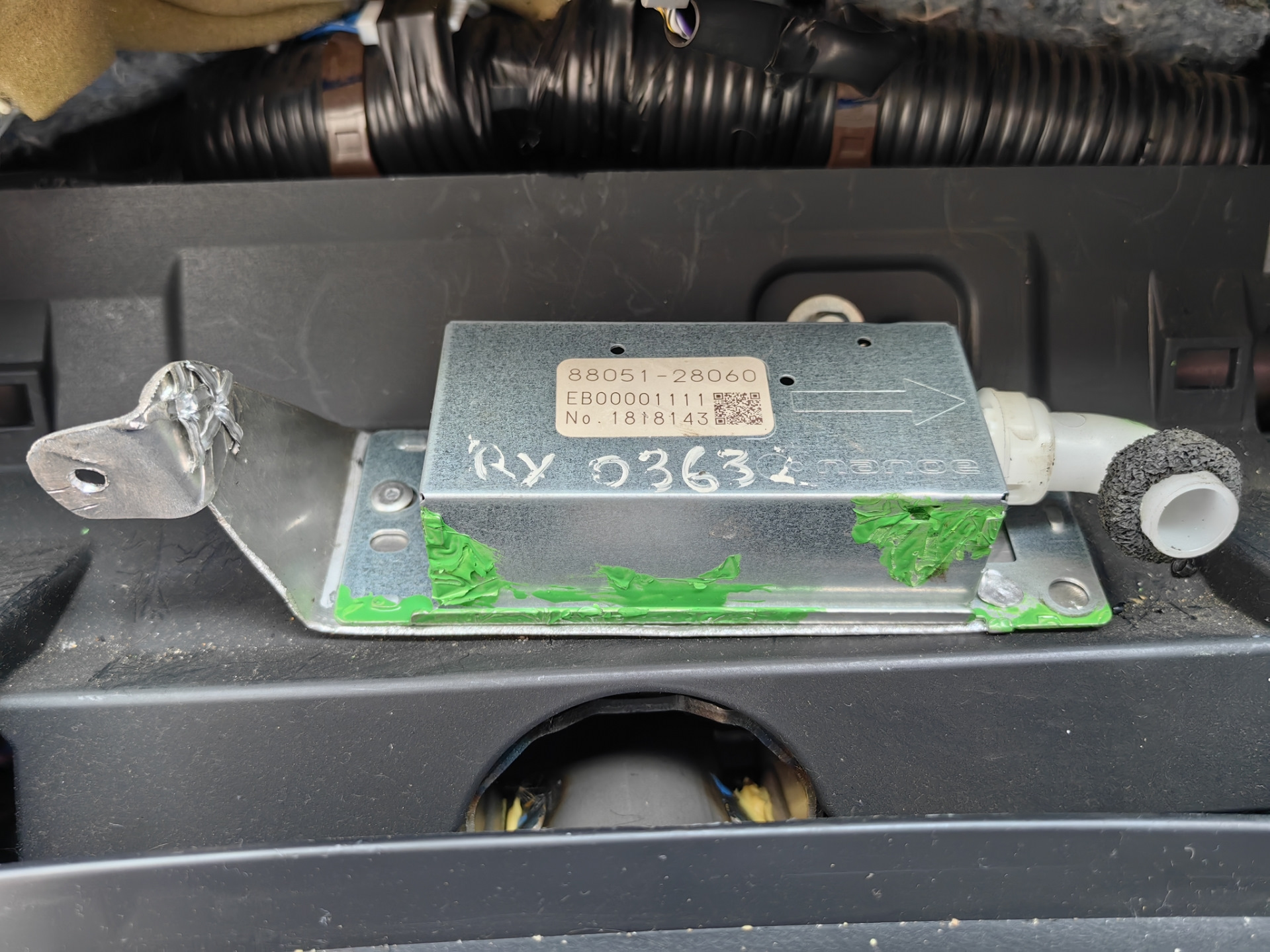

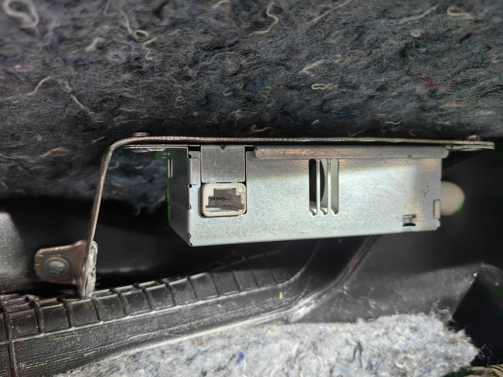

Для установки в воздуховоде просверлил отверсте 12мм. С NANOE демонтирован тойотовский кронштейн, он в мицубиси точно не подходит в замен из рифленого алюминия, изготовлен хендмейдовский кронштнейн на него закреплен ионизатор и все это хозяйство инсталировано в недра, за приборный щиток, торпедо МПС. За счет плотной посадки в просверленое отверстии и самореза держится очень достойно, хрен его оторвешь. После сборки и включения ионизатора в салоне появился легкий запах "после грозы" а значит работы проведены не зря, девайс работает. Дышать в салоне, эффект плацебо, стало легче. Если серьезно, то на сколько ионизатор уменшит количество пыли и грязи в воздухе салона покажет время. Установить ионизатор в МПС, под это не расчитаный, можно, проверено (мин точно нет)💣

А можно распиновку самого ионизатора "для глупых"?
Почитайте тут
www.drive2.ru/l/655018935036418427/
В ионизатор "приходит" всего 4 провода.
Удобнее искать (+) и (-), что есть в косе на разъеме за щитком приборов. Оставшиеся провода, их 2, по подаче (-) включают один вентилятор а второй ионизатор.
На большом разъеме, что входит в блок упраления климатом, нужно разомкнуть провод (желтый с чёрным) он на 7 пине.
Ага. Про управление "-" я понял. А куда второй, не сообразил. Значит в нем вентилятор свой. Отлично.
Ну а схема MPS мне не поможет. Я его в ягуар инсталлировать хочу.
Так что запустим на столе. А потом, подумаю, куда внедрить и как запускать. Хотя, сдается мне, с кнопки обогрева лобового (за удалением такого, кнопка стала не нужна).
Кнопка подойдет любая, задача ее включить или выключить.
Крайние (+) и (-), средние (-)
те что управление.

Можно уточнить. Для включения прибора нужно подать минус на контакт 44 разъёма D157, я правильно понял?
(-) нужно подать на 2 управляющих провода. Один включает вентилятор, то что внутр ионизатора, второй сам ионизатор
Только что экспериментировал с таким на столе — (-) на 3-й пин включает ионизатор и вентилятор. Возможно, функция 2-го пина — индикация на блоке климата? Естественно на том, который заточен под работу с этим ионизатором. Сопротивление на втором пине практически пропадает, когда целяем минус на третий.
Вероятно они немного разные, не видя сложно сказать почему так.
Вариант один вскрыть корпус ионизатора и по плате смотреть куда что нужно подавать
Код один. Не думаю что разные. Мой от камри 70-ой. Ионизатор включается с задержкой (прогревается?). Написал сюда просто для информации тем, кто будет морочится с этими ионизаторами, не спора ради или чтоб доказать чего. Вам спасибо большое за этот пост, именно он и был решающим для меня в решении установить себе эту "люстру Чижевского").
