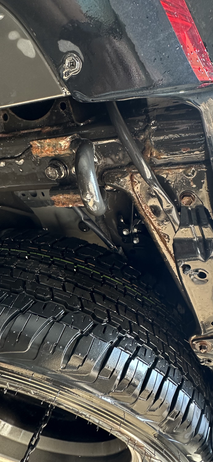

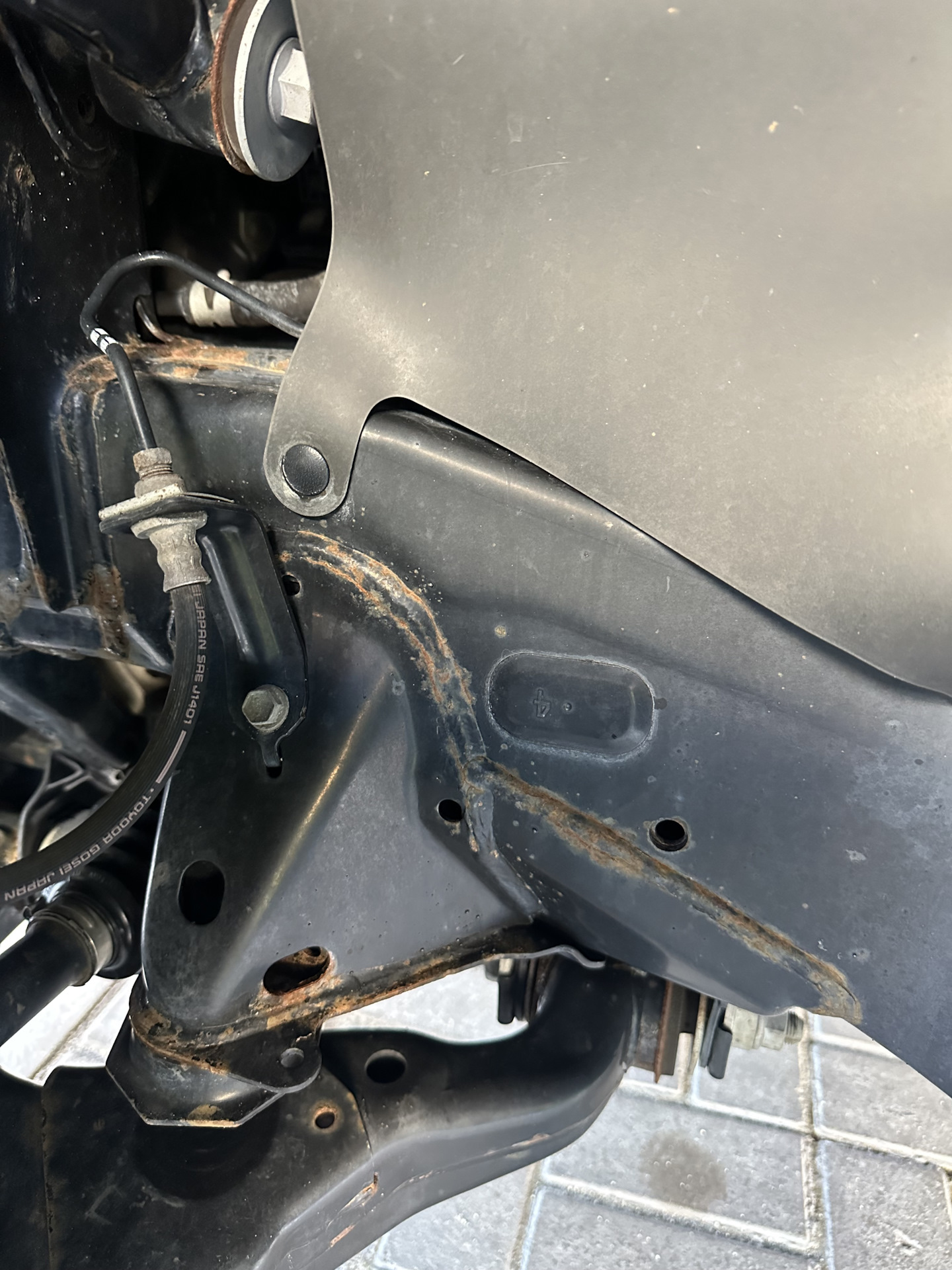

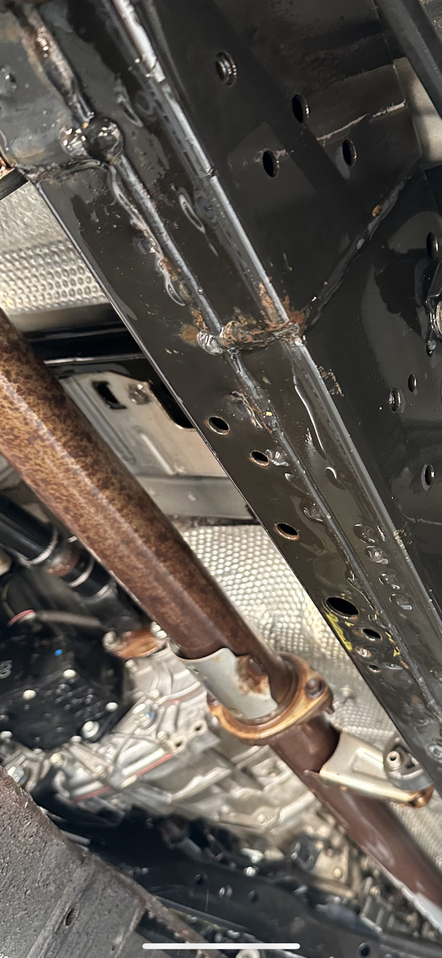

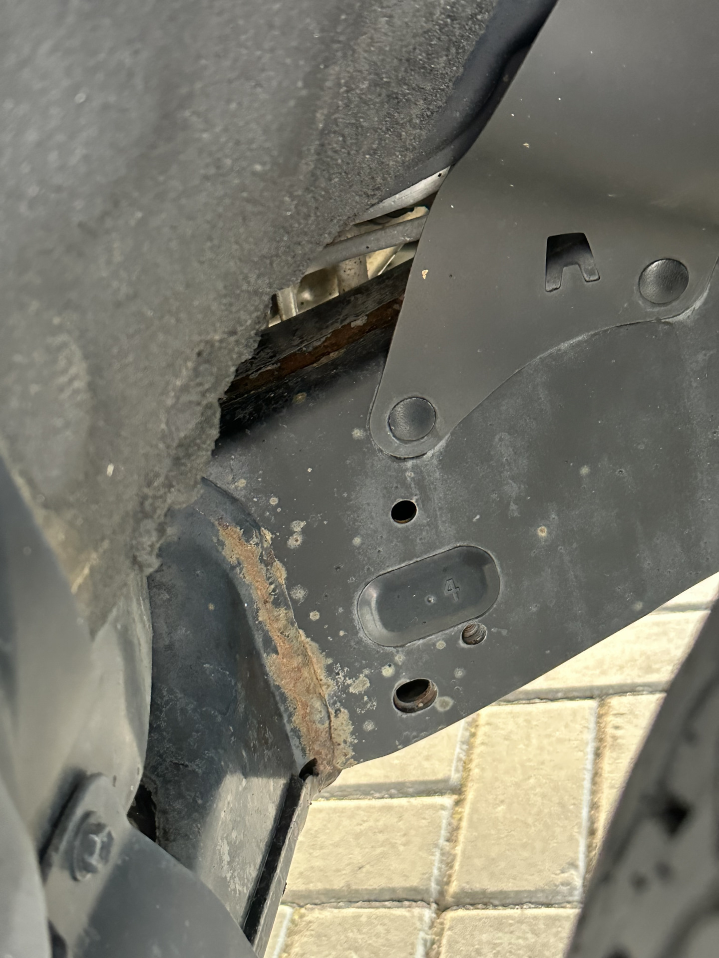

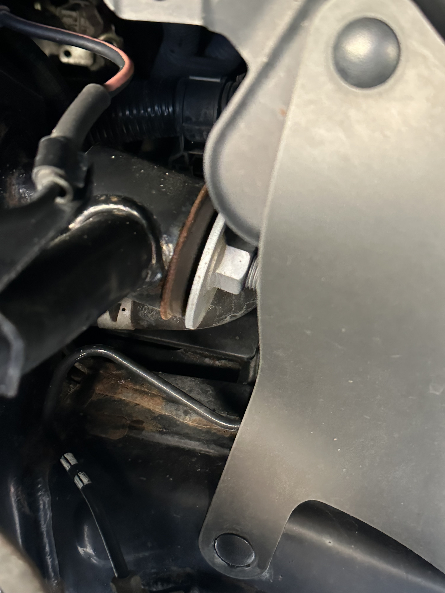

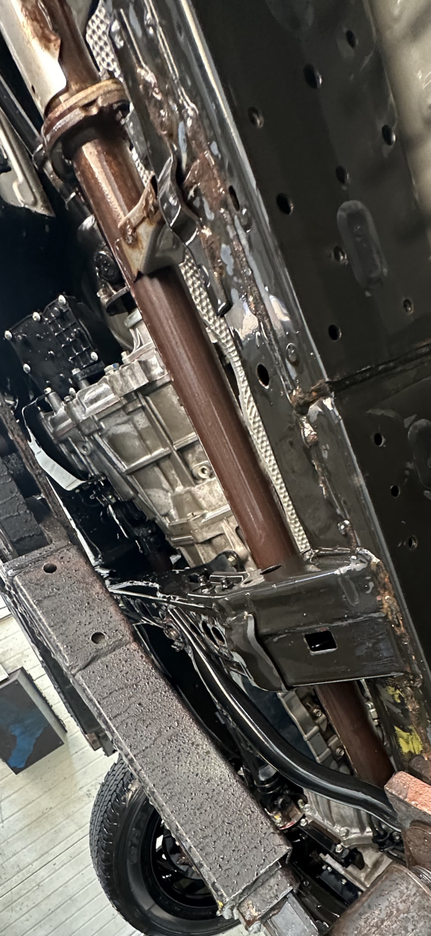

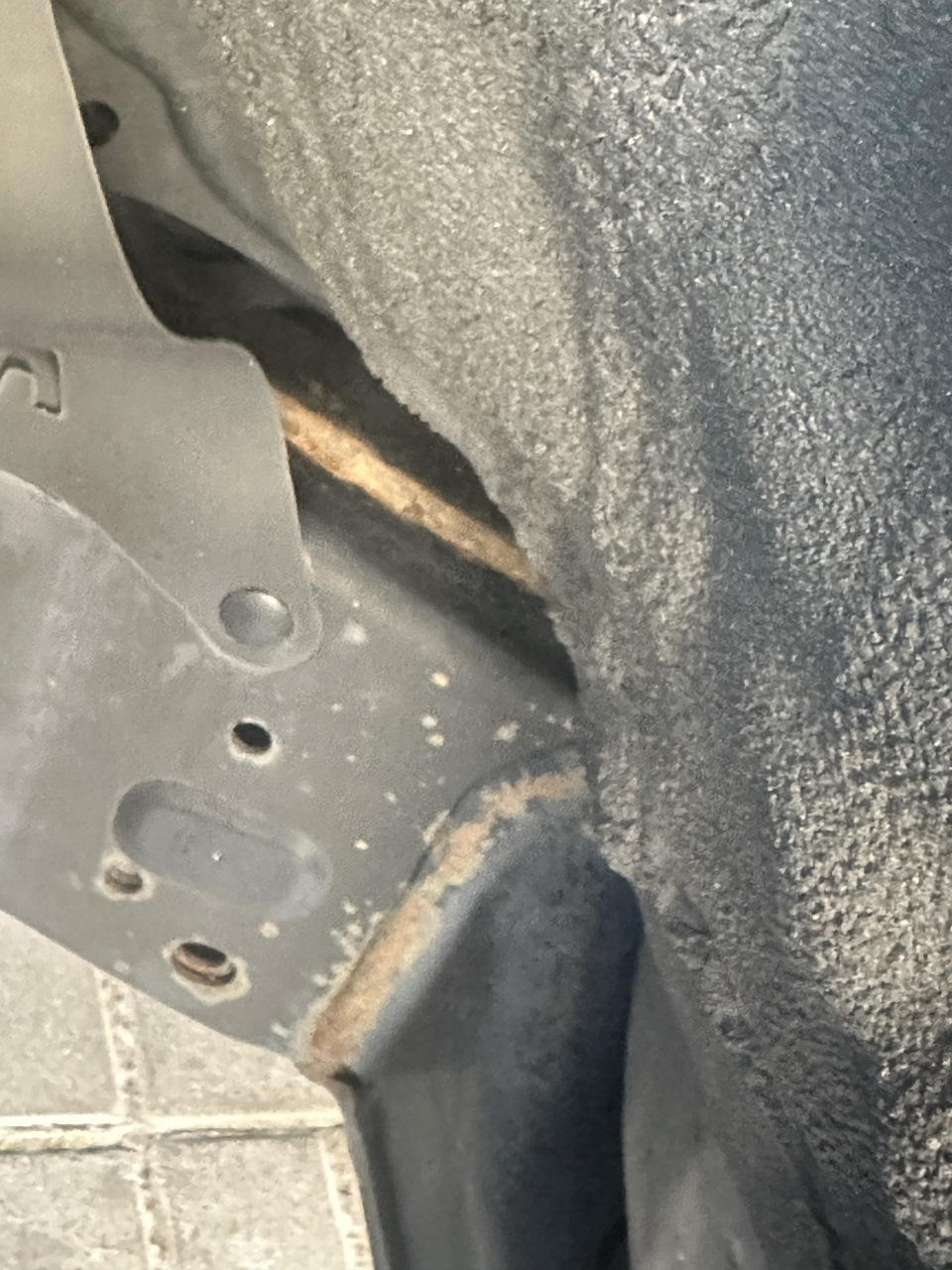

Весной обратил внимание на ржавчину в области шва рамы в передней арке. Заехал к спецам по обработке антикоррозионной, сказали что они песочат без отрыва рамы вместе с днищем и дальше грунтуют и обрабатывают. Я решил что песочить днище мне не нужно, там в хорошем состоянии завод . Парни сказали, пусть ржавеет, когда будет всё в рже, тогда и приедешь, а ржаветь это всё будет минимум лет 10 ))) Ну я и уехал. Переодически смотря на раму других прадиков, замечал либо также либо хуже чем у меня либо всё обработано. Швы рамы в области передних колес не давали покоя, решил заехать на мойку днища и рамы. Всё отмыли, особо грязной рама не была, и собственно открылась картина ржи по швам . На круг, понимаю, что надо было обработать как только она выкатилась из салона, но рамников у меня не было а седаны последние три были новыми и не ржавели, поэтому опыта у меня не было. Сейчас понимаю что вариантов три : 1. Отрыв рамы, песок, покраска, обработка ( это самый нормальный вариант, но хз как соберут обратно, хз что деньгам наверно рублей 150, ну и тачке два года и раму снимать такое себе) 2. Это залить антикором прям по рже ( так собственно и делает большинство сервисов, но мне кажется это зло, ржа полезет ещё больше из старых очагов залитых антикором) 3. Всё по возможности локально очистить, покрасить обработать ( вариантов локальной обработки нашел два : первый это лазерное удаление ржавчины, но у нас такой услуги нет и второе это ортофосфорная кислота в ютабчике вроде показывают что работает, ну а дальше уже отдавать на антикор. Но швы рамы сверху которые под днищем ничем не достать) . В общем нужен совет, как поступить? Или может у вас есть свой вариант . Ну и место парковки я поменял, стояла в цоколе на паркинге, влажность и тд на сухой, теплый гараж.

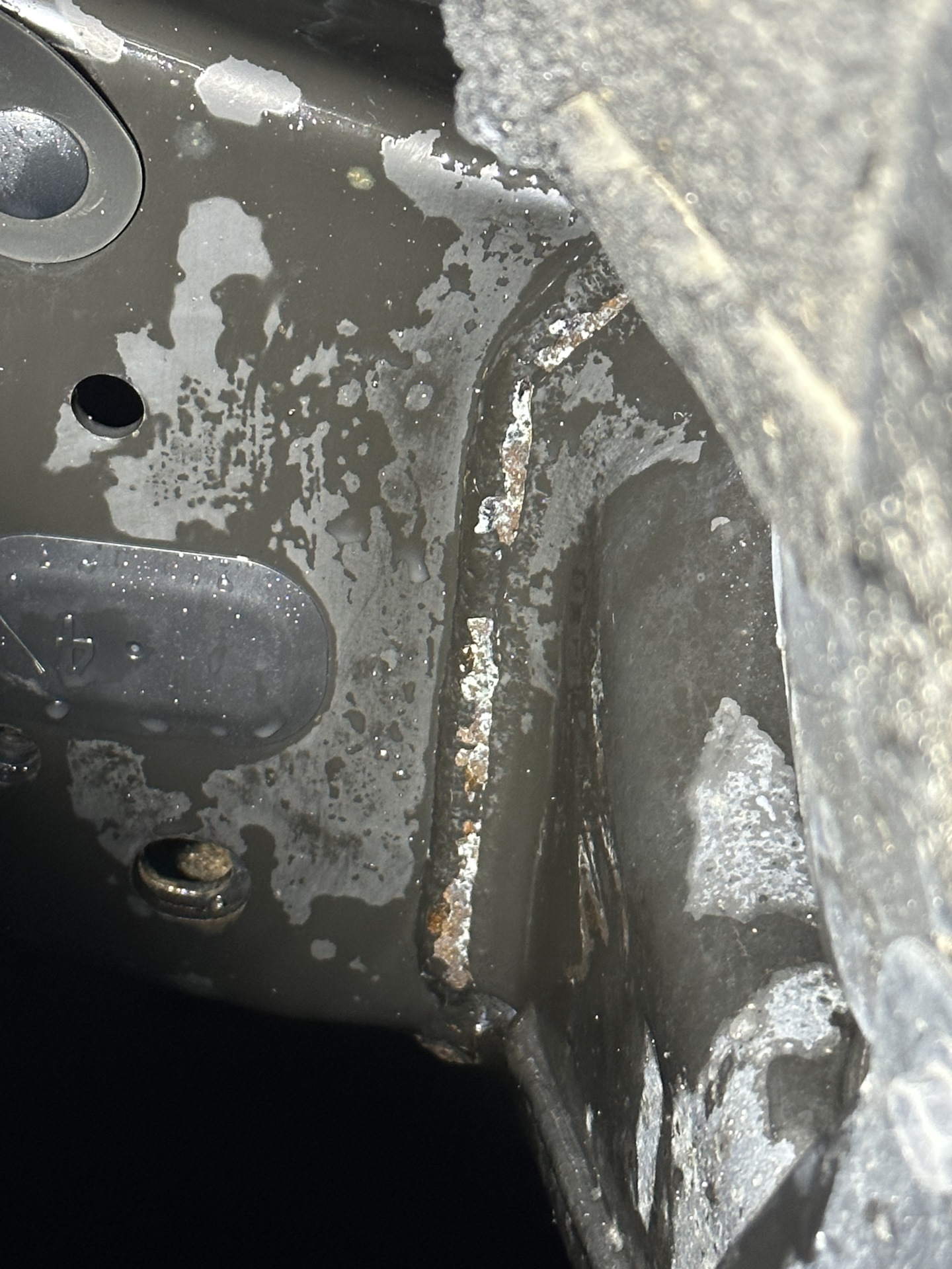

Покрасили? Чем красили чем грунтовали

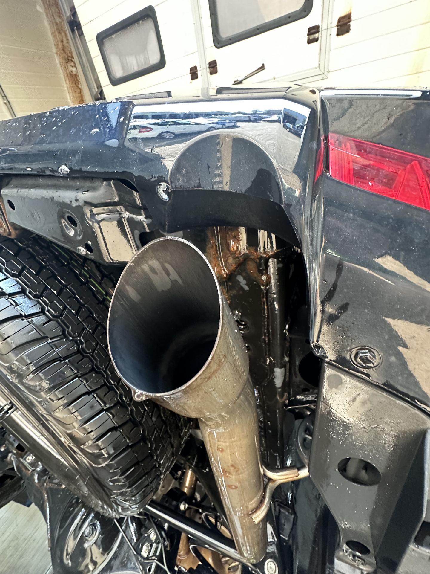

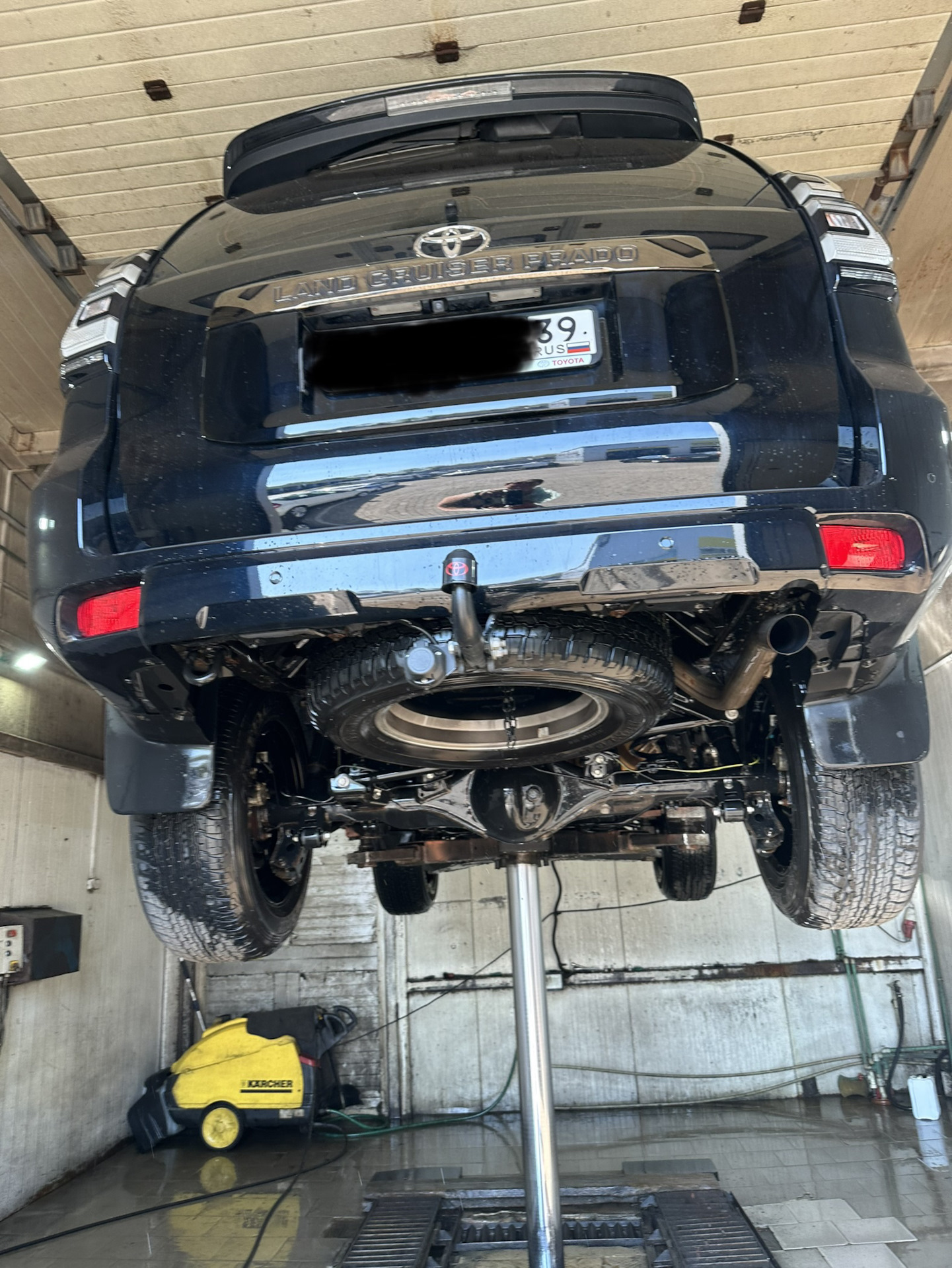

1. Помыл раму и днище 2.загнал на яму в гараж и снял защиты, запаску и задний бампер 3. Ещё раз протер всё тряпкой и нанёс ортофосфорную кислоту на сутки 4. Смыл всё водой и дал сутки высохнуть 5. Брызнул грунтовкой красной алкидной и когда высохло покрасил краской черной из балончика 6. Отогнал в спец сервис где залили мовмлем всё и пушсалом . До сих пор полет нормальный . Краски и грунт специально не выбирал

Я долго думал на счет преобразователя, они все какие-то слабые . Причем в их состав входит ортофосфорная кислота которая реально работает и всю ржу вытравливает. Кстати читал что кто-то её не смывает и всё норм. По антикору решил что раз в два или три года буду заливать мовилем и пушсалом предварительно мониторя необходимость или. Раз в год швы промазывать если пушсало и мовиль будут смываться. Дополнительно намазал и залил передние подкрылки в подкапотом а когда ставил подкрылки то и под ними арки этой фигней замазал и в пороги залил мовиля .

где ржа то? вы видимо реально ржавые н евидели… Это просто прекрасное состояние. По сварному шву всегда будет такой налет. Не нравится внешне- щеткой потрите и … внизу подробно чем мазать. пескоструить не вздумайте, всю гальванику собьете- у вас она еще работает судя по фото
Ответ на вопрос «что делать?», будет зависеть от того, сколько ты собираешься на ней ездить:
1. До 10 лет — не делать ничего
2. До 20 лет — обработать антикором по рже и залить скрытые полости
3. До 30 лет и более — отрывать кузов от рамы, песочить, красить, антикорить
Вообще, это абсолютно нормальная история для рамника. И ничего страшного тут нет.

В японском сегменте ютуб есть видео про эти швы на новых авто. Так вот там какой то мужичек типа отвечает на вопрос -почему ржавеет… берет чистую белую тряпочку и трет якобы по ржавчине . и нифига тряпочка чистая . далее по субтитра- переводу понятно что это что то типа гальваники покрытие сварного шва . и далее покраска рамы . просто краска на этом покрытии не держится и первым делом все вядят рыжину и думают что это ржавчина .

Ржавчину удалить преобразователем ржавчины, после кислотный грунт по местам ржавчины и только потом антикор.

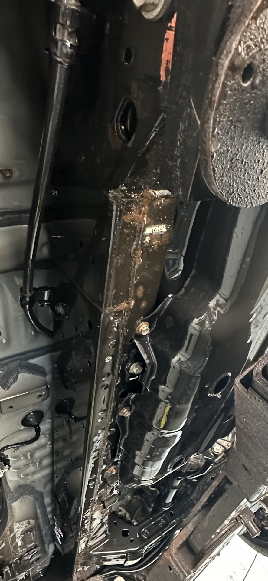

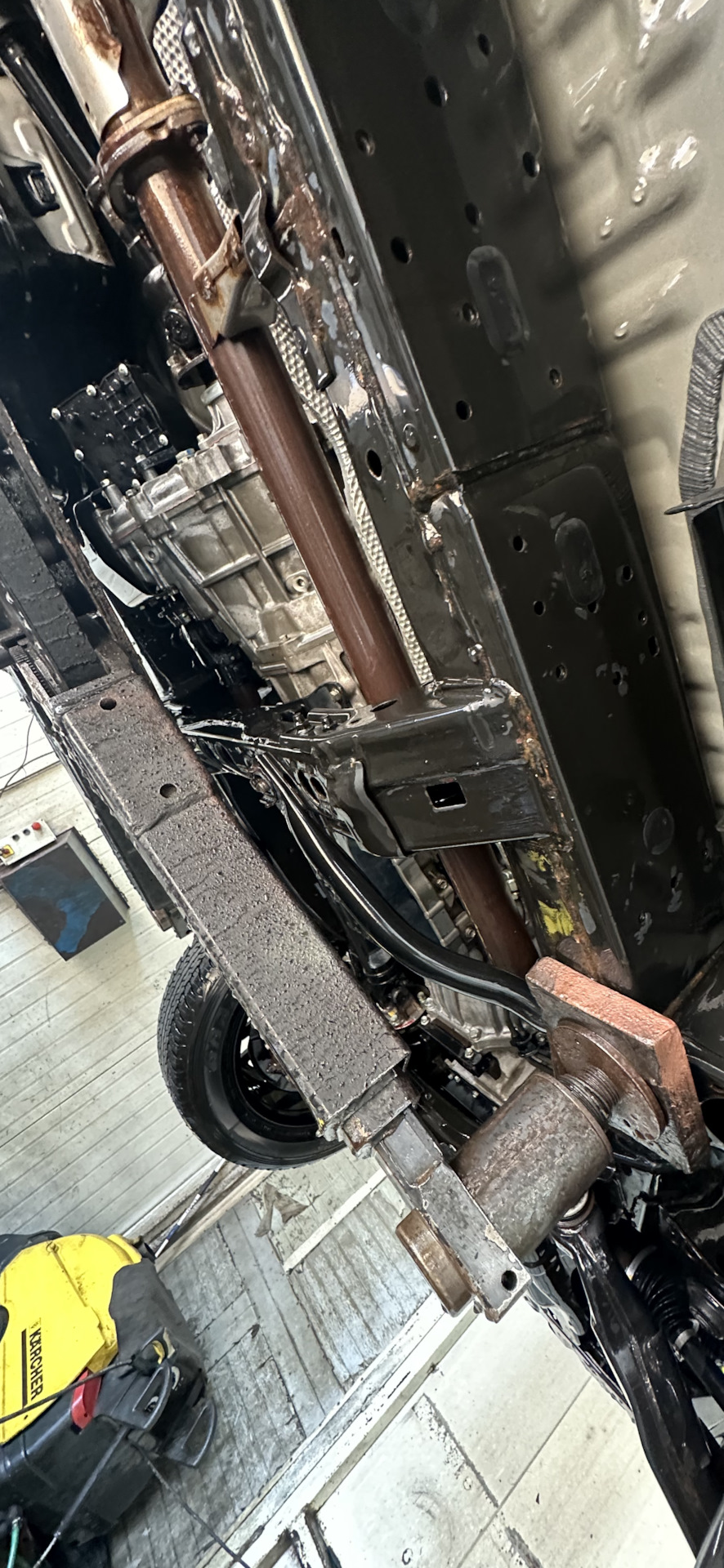

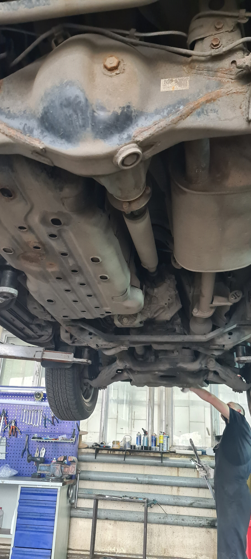

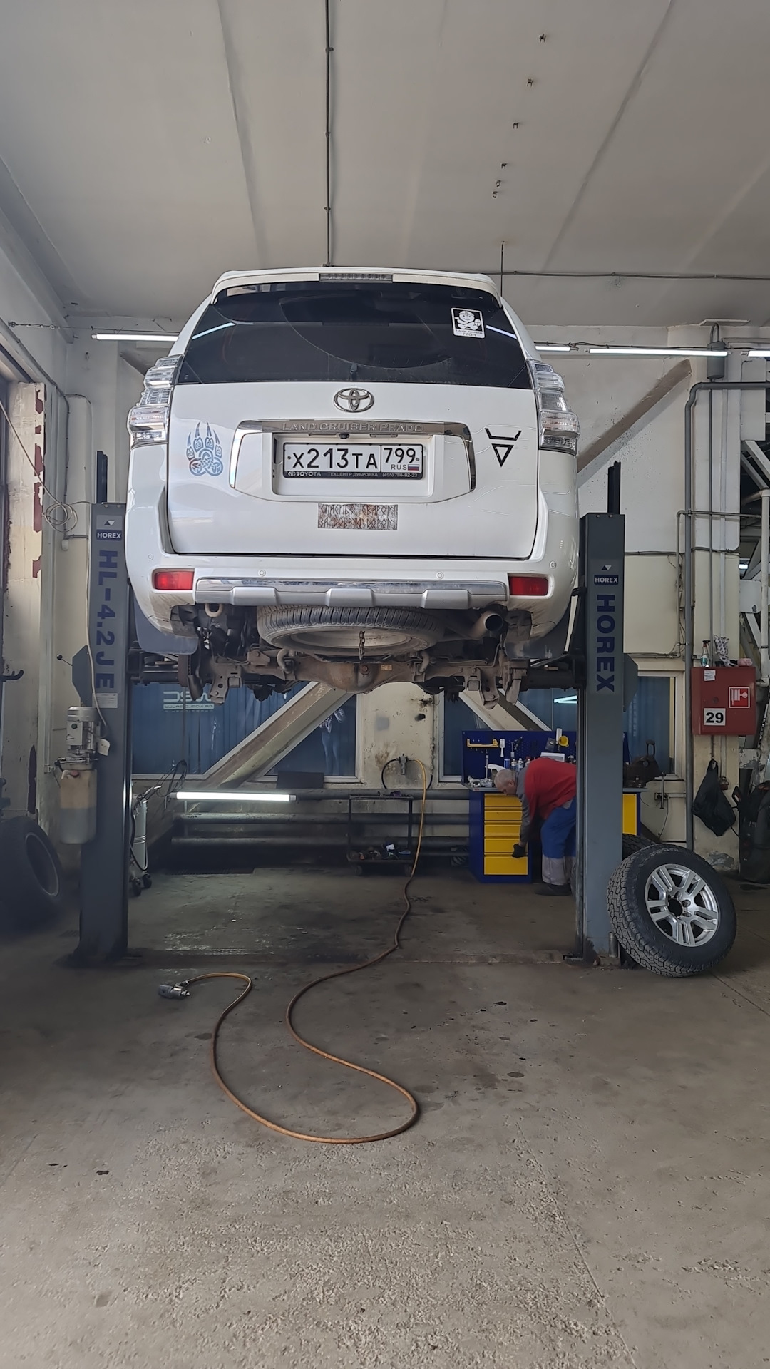

Какую то консервационную смазку купил просроченную в аэрозольных баллончиках, по дешевке, несколько лет назад. Несколько коробок. Ну для хоз. нужд. Петли на гаражах, замки, велосипеды и прочее обрабатывать. Как Прадик в 2018 г в Питер привез, так засыпал и просыпался с мыслю, что надо бы что то сделать. Благо место есть (подъемник, ямы и тд.) в сухом помещении. В итоге, как смог снизу все сам промыл. На неделю машину у батареи оставил. Потом пришел и пошла работа. У меня именно так, только на швах была ржавчина. Не глубокая. Пока собирался обрабатывать год прошел и Питерские реагенты немного подпортили картину. Не помню, кажется Цинкарем пользовался. На полчаса нанес. Где то сразу все серое стало, где то пришлось потереть. В итоге аккуратно сначала снаружи все обработал, а потом во все отверстия по полбаллона влил. Потом еще элементы подвески обработал, под подножками, само собой под запаской и т.д. Как выше писал, после шприцевания крестовин, а шприцую я их когда масло меняю, а это раз в 5000 км, промазываю излишками что с крестовин отлетело, все стыки и уголки. Ну и иногда мойку под днище засуну, машина высохнет и я пару баллончиков с этой дрянью беру и в яму спускаюсь. Быстренько еще раз пройдусь и все. Так за последние несколько лет процесс как будто бы остановился. Никаких рыжиков, рама вся жирная, дно и подвеска тоже. При этом заметил, что не сильно то и смывается и то, только мойкой. А еще, почему то пыль так сильно не липнет. Я сейчас на втором Прадо, пока рама в первозданном виде, решил пушсалом залить, так теперь все внизу грязное. Налипо. Так тот свой когда продавал, покупатель настоял в сервиз заехать. После того как дно и раму увидел, говорит, даже торговаться не захотелось, сразу решил что купит.

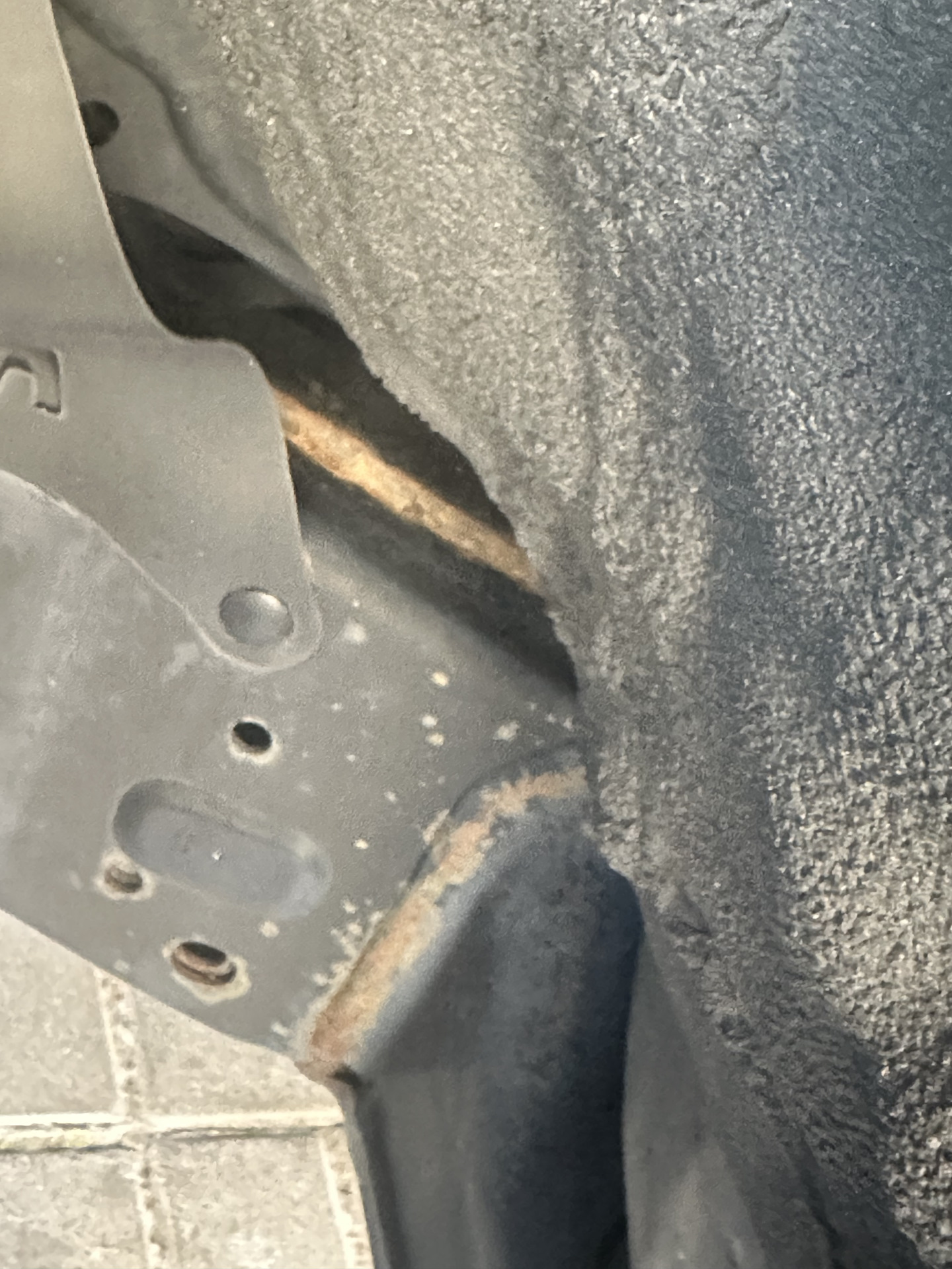

В марте делал повторно у дилера, сначала щеткой удалили ржавчину, затем чем-то покрыли и когда высохло загрунтовали. Но сам я рядом не стоял.
Результат пока рано оценивать, а что по деньгам вышло?
Около 20 рубасов

Ну в первую очередь о сути процесса можно понять, что с вашими повреждениями на швах вполне справится таниновый преобразователь обычным распылением и от ржавчины не будет и следа. Антикорить со снятием рамы в вашем случае по моему мнению не требуется, ибо пескоструя в тех местах нет, а пролить все зондом с гнущейся трубкой вполне можно и над баком и над рамой и внутри каждого отверстия. Иными словами, вам просто требуется решиться или самому на такое или найти того кто сделает за вас эту работу.

Ржавчину необходимо удалять, без разбора получится только снизу рамы, между рамой и кузовом останется. Песок оптимален, потом грунт или грунты и краска. По ржавчине нет смысла ничего наносить, через год будет еще хуже и дороже. Изнутри раму тоже нужно тщательно вымыть и обработать.
Вот вот, всё правильно . Но песок локально без днища мне сказали невозможно и это смущает. Плюс верх рамы, на фото видно, по шву никак не достать, тоже оставлять не хочется, но может это уже перфекционизм
Ну тут нужно определиться, если не решитесь кузов снимать, то или песок или механическая чистка( щетка на турбинке) только по ржавчине, там где заводское покрытие целое просто заманить, затем обязательно кислотный грунт, ну а дальше от фантазии, самый бюджетный вариант кислотный грунт и краска Транслак, получится два слоя. На года три хватит железно, только мойте раму и днище хотябы 3-4 раза в год. Изнутри раму вымыть и обработать. Краун вам рекомендовали уже, хороший материал, работает.
Та же ерунда, замешал пушсало и растстоп, помазал кисточкой. Во первый остановит коррозию а во вторых как то опрятнее без ржавчины
Я зачистил, кислотником и покрасил, а после уже пушсалом с растопом обработал, когда смывается просто сверху подмазываю и все
Ну вот у меня тоже такие мысли, единственное хочется кислотой ортофосфорной почистить
Да, что-то забыл, тоже кислотой чистил, как бы это не страшно, но в тех же арках вид портит 😁

Залить расстопом или другим мл составом прямо по ржавчине. Будет лучше чем ничего, через год-два повторить.
Ещё лучше — амс-3 или тросовая смазка
Я развожу Расстоп с АМС3, 1к1. И липнет и течёт. Развести можно только на плитке нагрев почти до кипения.
Ну тоже вариант. Попробуй ещё тросовую ;)
