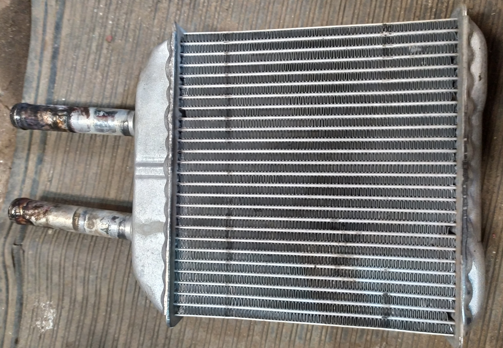

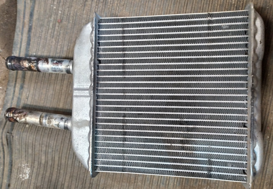

С первой зимы на этом авто я сразу хотел заняться печкой, т.к. даже на моём стареньком добром Кадетт Е печка грела отлично, прям Ташкент. Тут же ситуация была обратная: включаешь зимой печку, в итоге при полном прогреве авто воздух еле тёплый… При ремонте передней части авто менял основной радиатор на новый LUZAR LRcDWMz01141, затем при ремонте двигателя заменил термостат на новый LUZAR LT0582, за эти периоды менял антифриз в системе с полной промывкой пару раз, но ни к чему это не привело. Как грела печка еле-еле, так и греет.

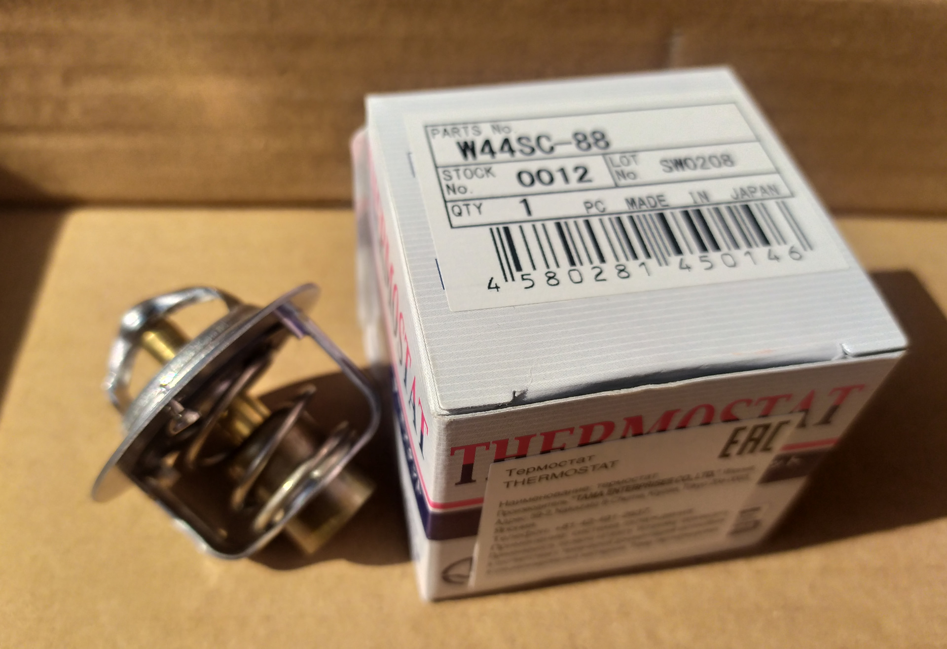

2. Термостат TAMA W44SC88 на 88 °C

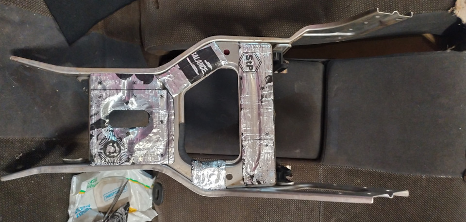

3. Виброизоляция, маделин, бипласт — остатки с прошлого года

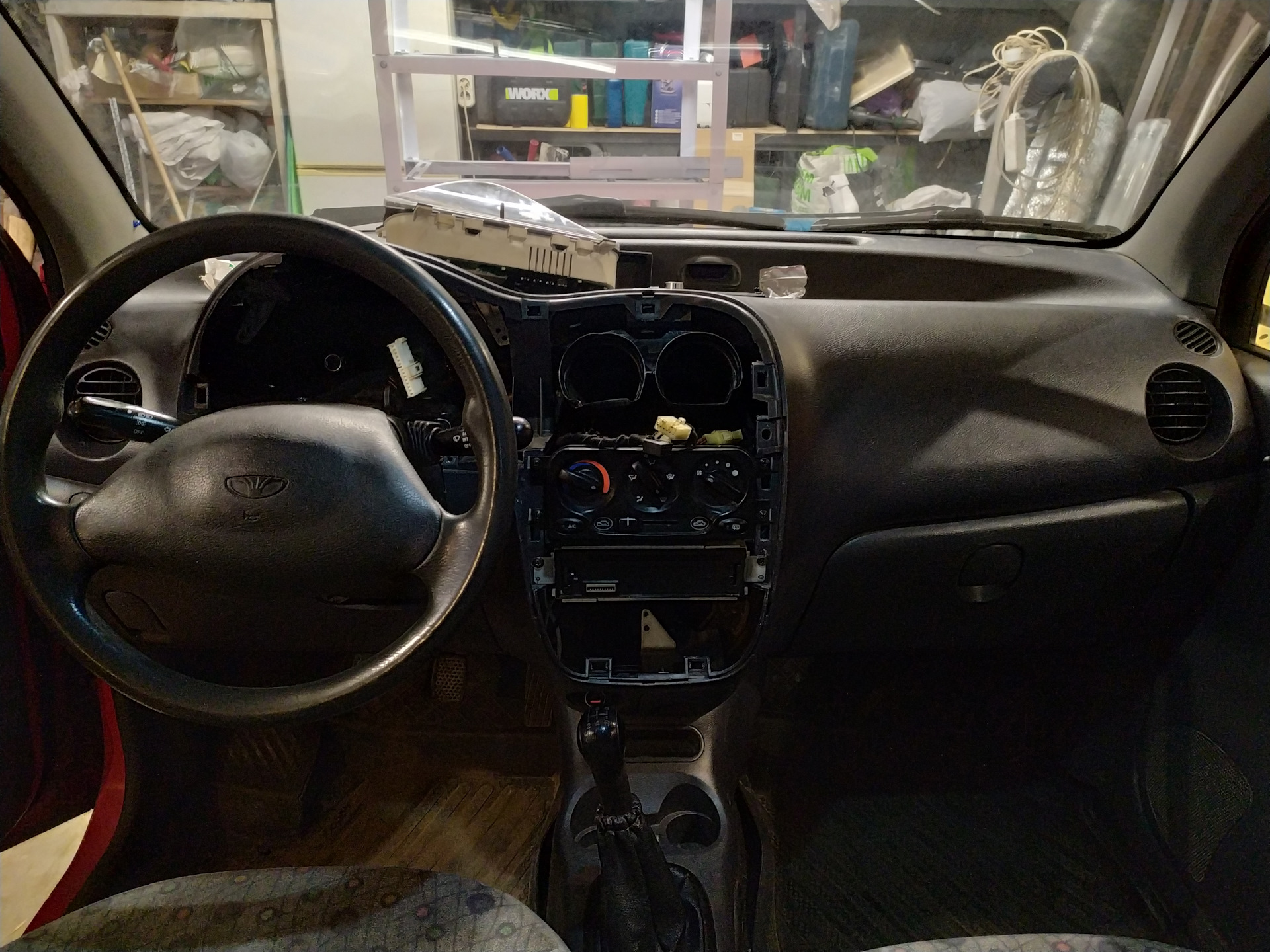

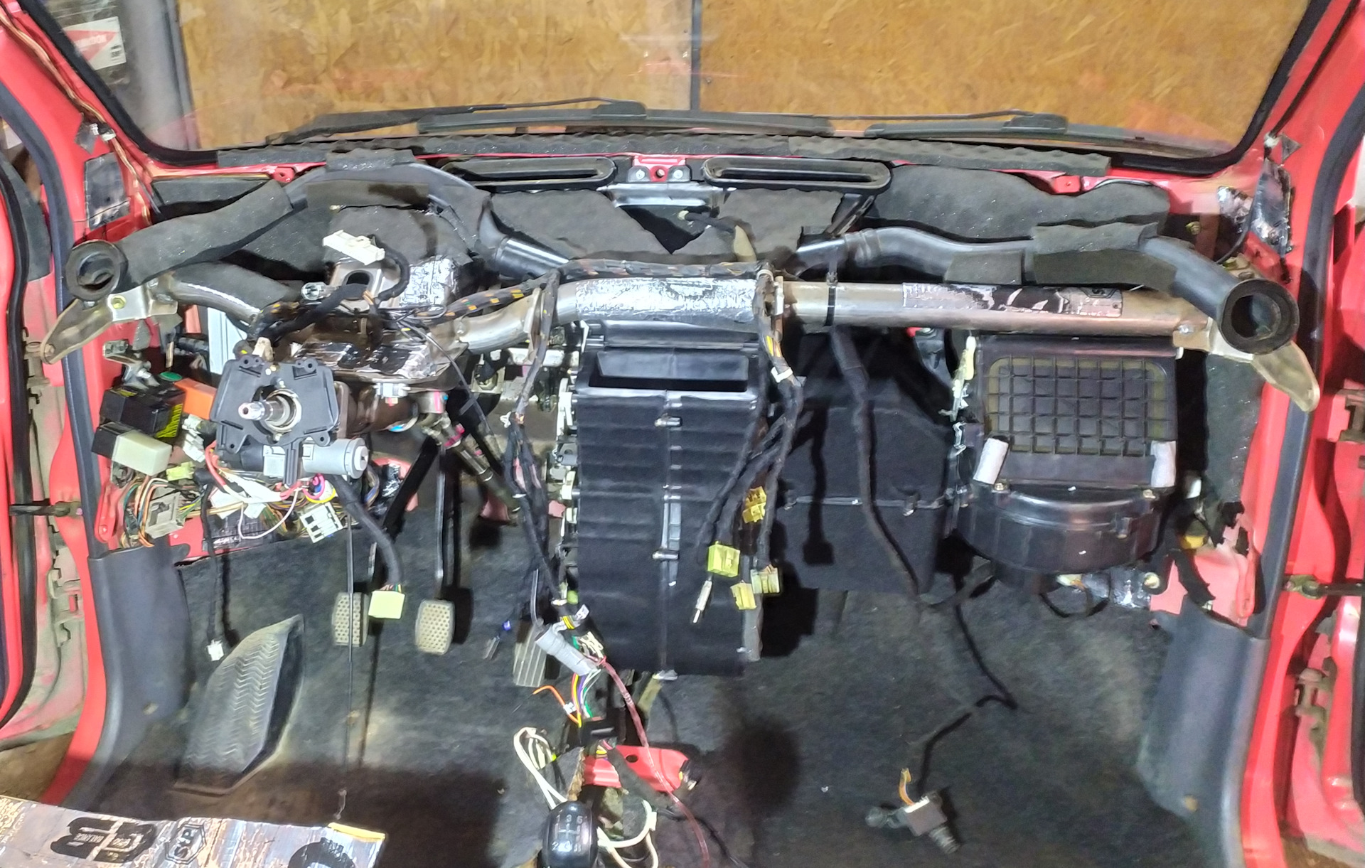

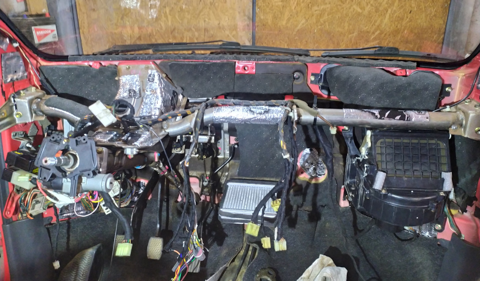

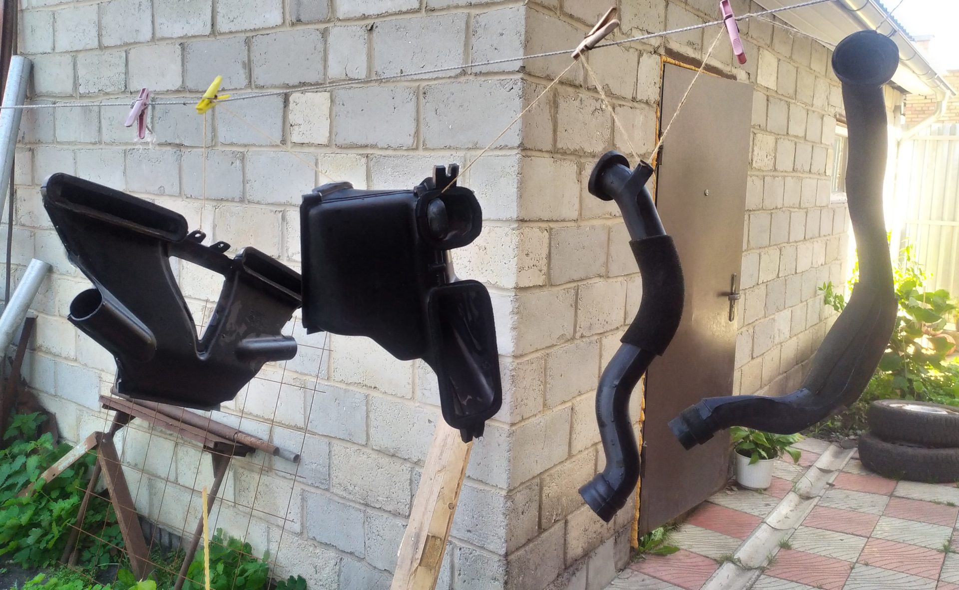

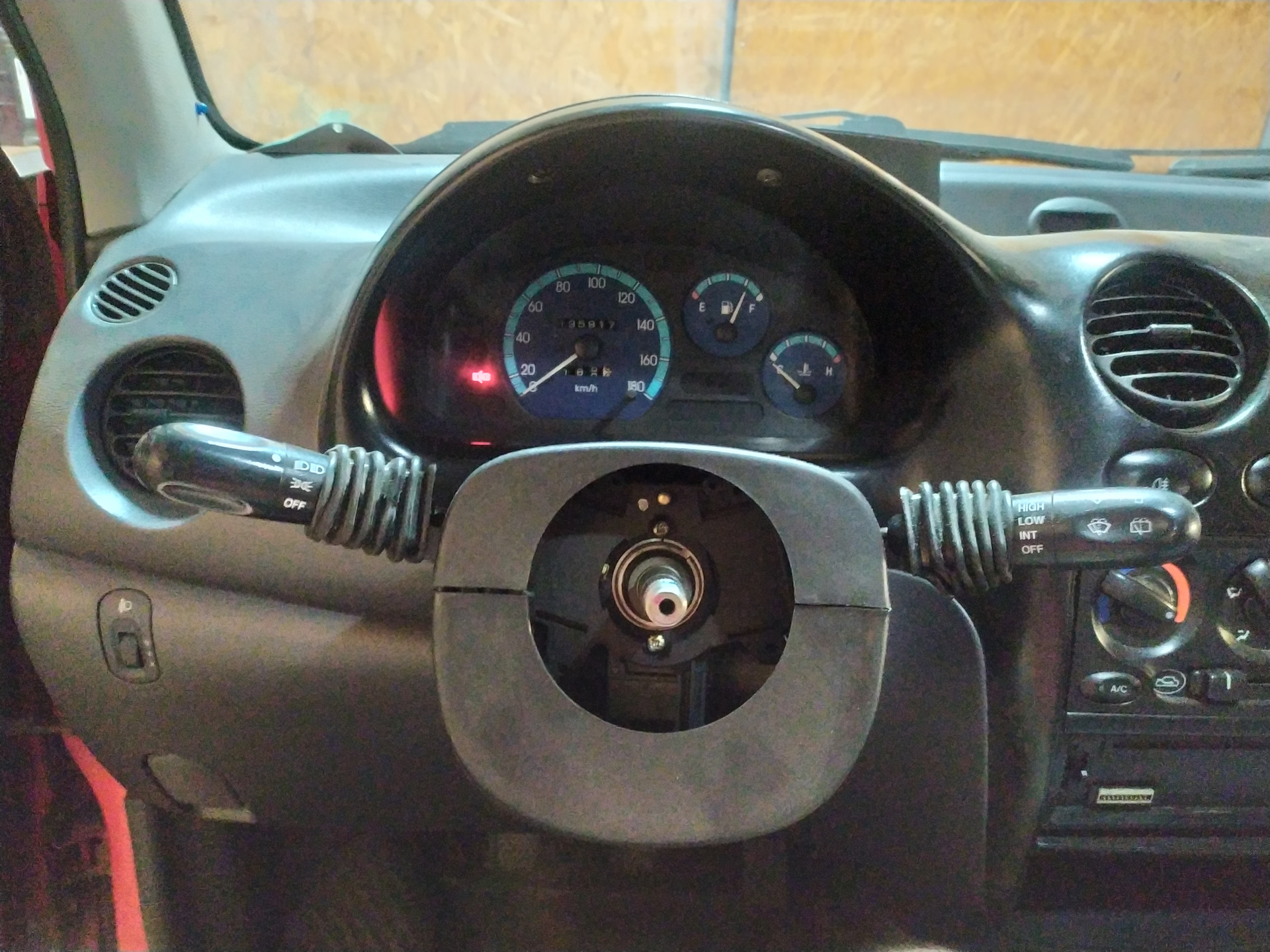

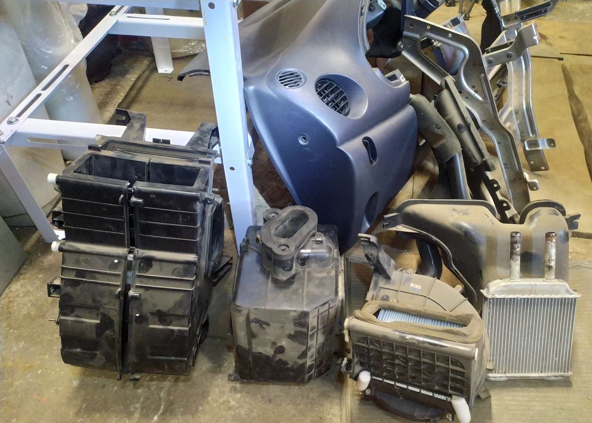

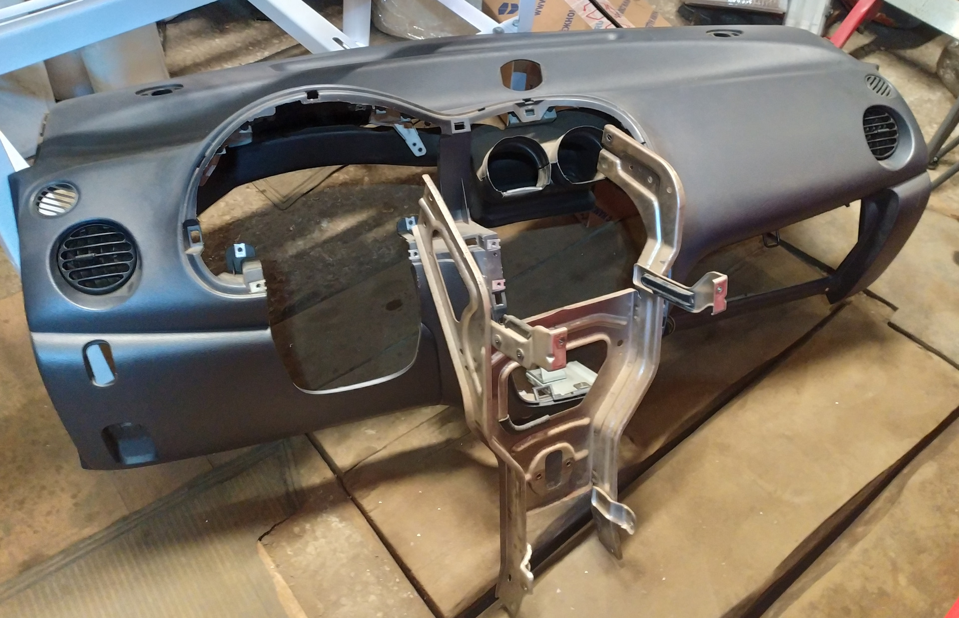

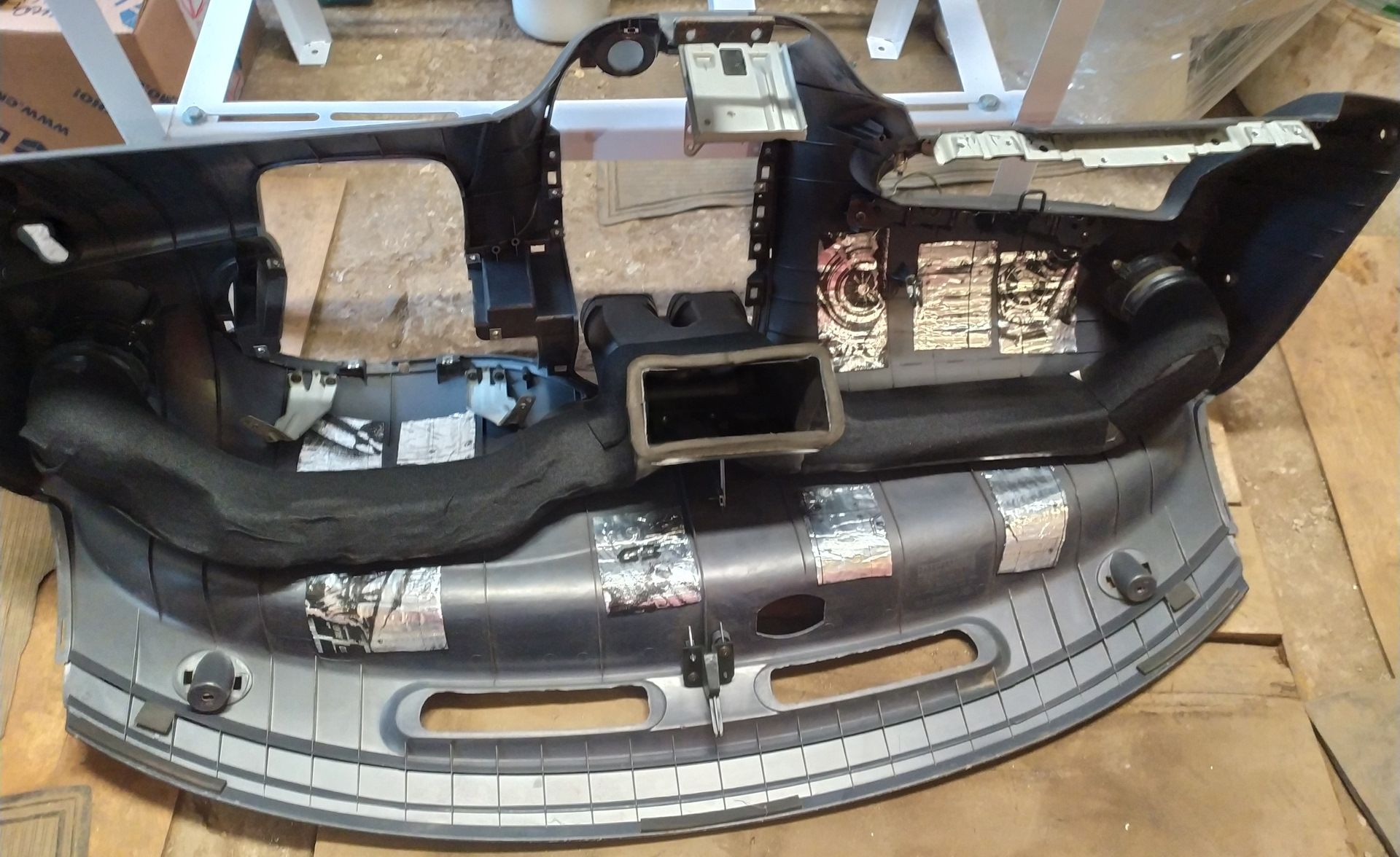

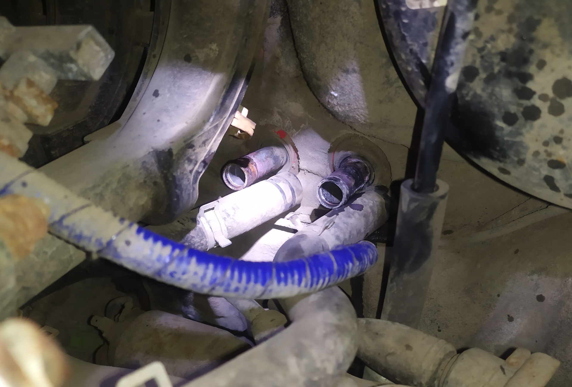

Первым делом снял руль (кто-то снимает руль с рулевой колонкой, но ну его нафиг), сделал съёмник из подручных материалов — толстая металлическая пластина, сделал в ней пару отверстий и пару болтов. Далее скинул торпедо, весь пластик, тоннель КПП, воздуховоды… Сразу отмыл все детали от векового налёта пыли и грязи, и повесил сушиться. И НАКОНЕЦ-ТО ДОБРАЛСЯ ДО ПЕЧКИ! Естественно, заранее слив антифриз и отсоединив шланги от печки. И да, шланги от печки отсоединились нормально, т.к. в августе 2021 г. я менял их на новые при ремонте двигателя.

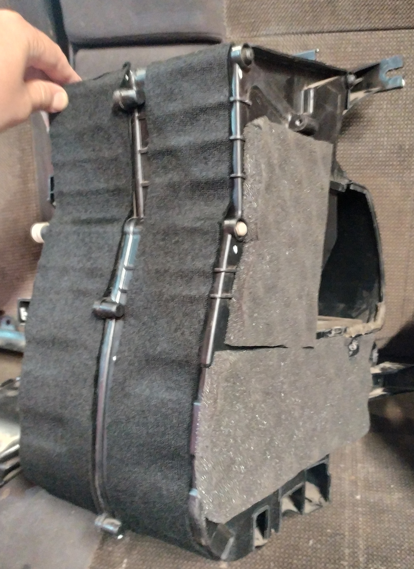

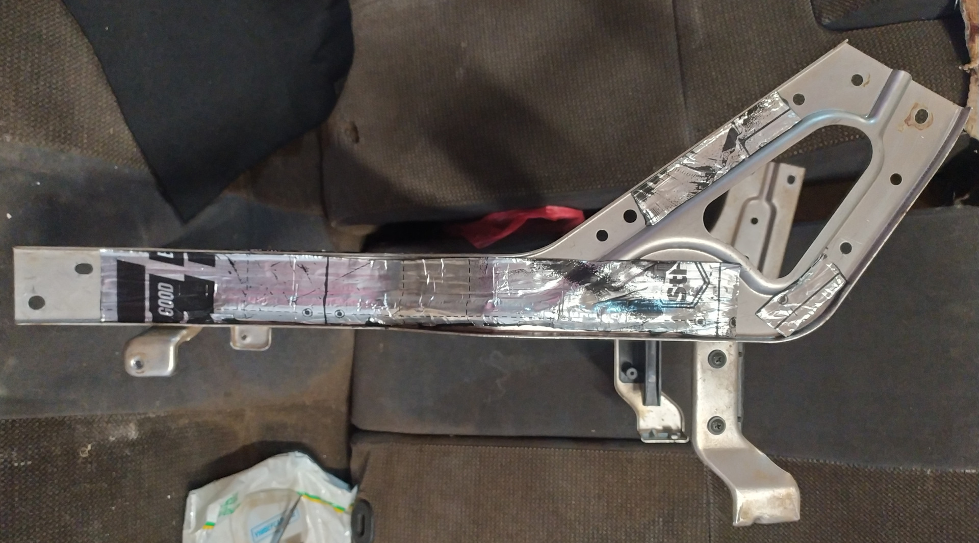

Внутри старой печки, как это не удивительно, было всё забито. Удивительно, что она вообще грела! 😮 Далее потихоньку собирал всё в обратном порядке, попутно совмещая с проклеиванием виброизоляцией, маделином и бипластом — остатки с прошлого года. Кто-то скажется, что местами материалов наклеено недостаточно, но мне пойдёт. Тем более эти материалы всё равно лежали целый год без дела ☺
Заодно заменил термостат на TAMA W44SC88 на 88 °C, ну и залил в систему новый антифриз. Грядущей зимой будет наглядно видно, как изменилась работа печки.

P.S.: Уже позднее случайно нашёл артикул уплотнительного кольца термостата, можно было бы поставить новое.
Прокладка термостата GM 94580530 (либо аналог LUZAR LGS 0039)
И кстати, печка греет офигенно 😎

Здравствуйте не подскажите, где на печку подача, а где братка?
День добрый
Шланг от термостата до печки (правый под капотом) — это подача.
Второй, который идёт к тройнику (левый) — обратка.
термос на 88 сильно решает?
Зима покажет) по сути, этот термостат поднимет рабочую температуру ОЖ, как следствие — будет теплее печка.

Заранее купи шланги на печку (подача + обратка), т.к. высока вероятность того, что их придётся срезать.
Для снятия руля советую использовать самодельный съёмник, делается легко, а без него никак.
Советую загнать в гараж с ямой, чтобы в случае чего получить доступ к хомутам снизу (в моём случае я специально оставил их фиксаторами вверх, на фото видно).
Если есть желание, можешь заранее приобрести вибро- и звукоизоляцию, проклеить на своё усмотрение. Будет тише и немного теплее 😊
