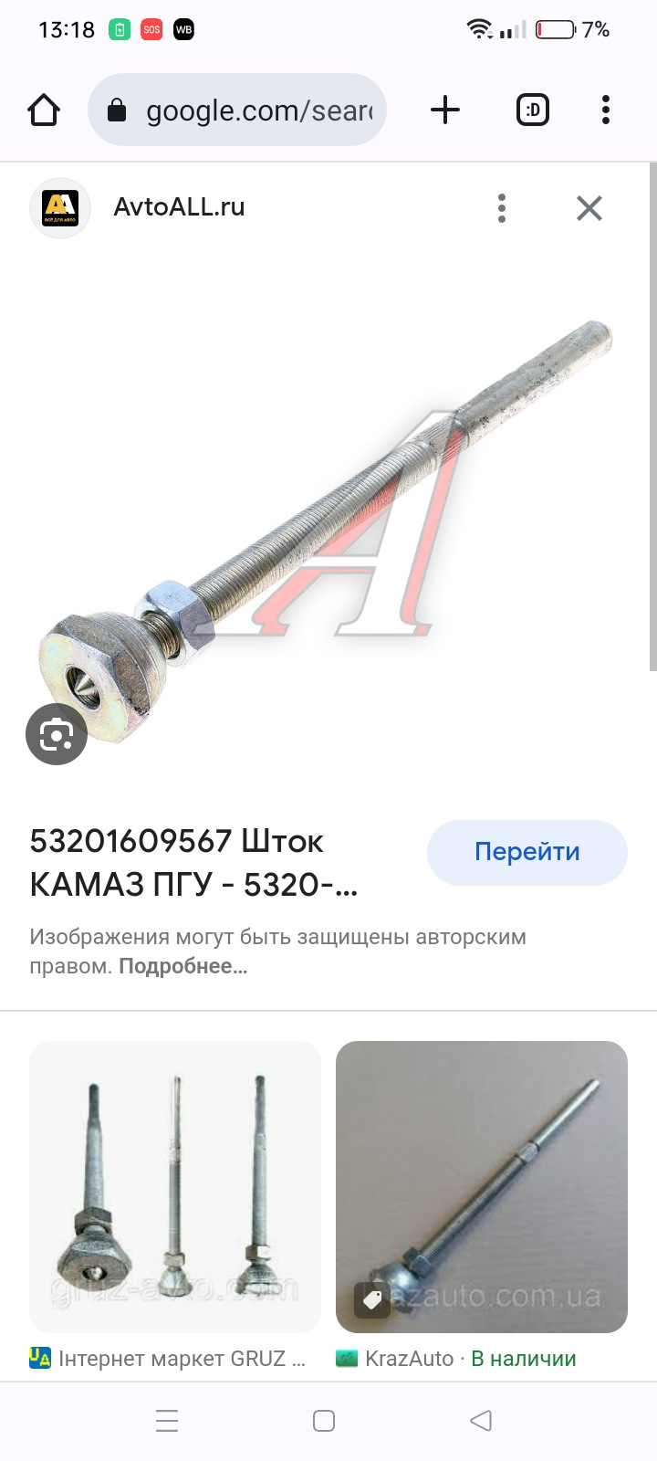

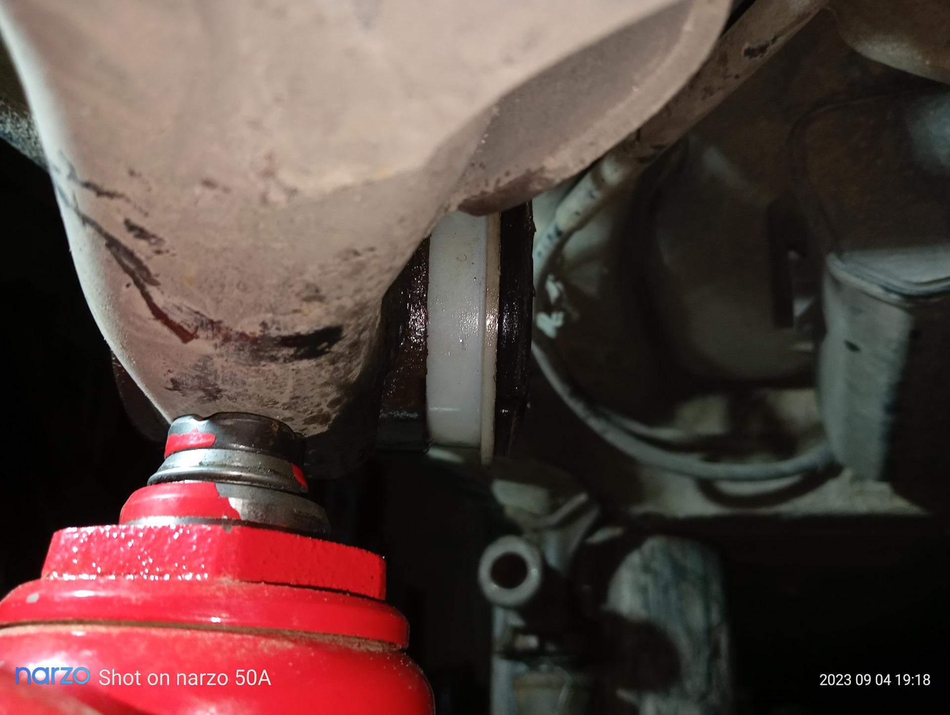

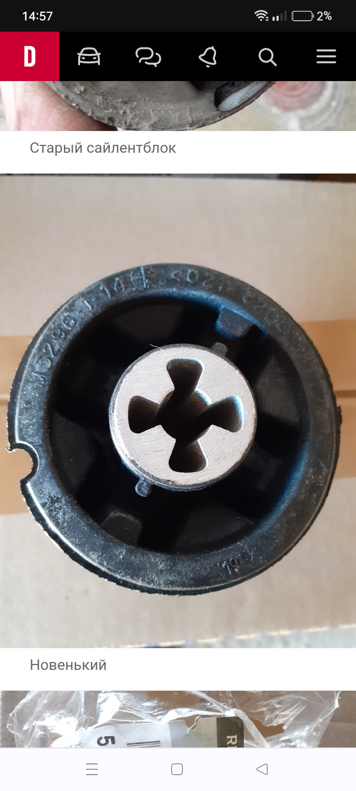

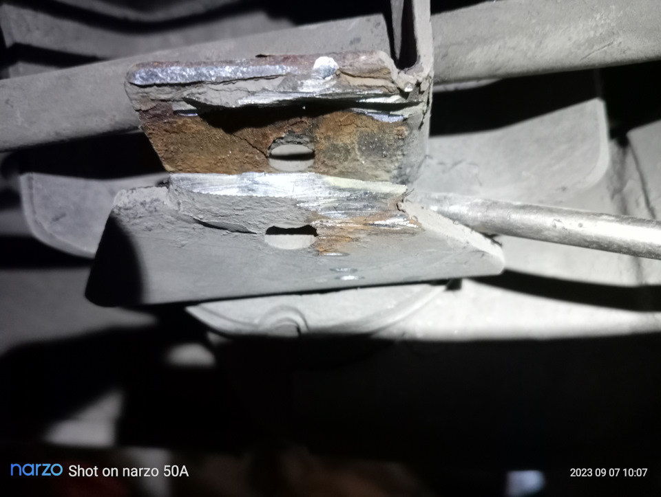

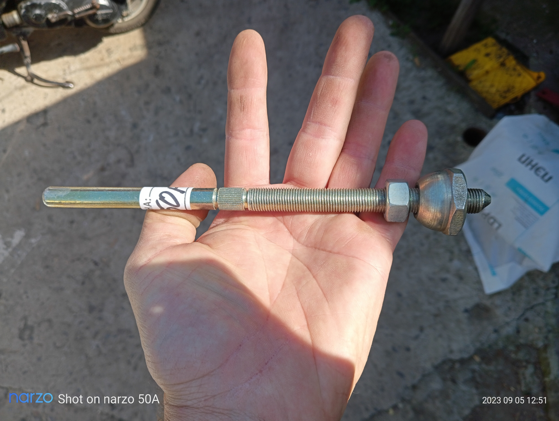

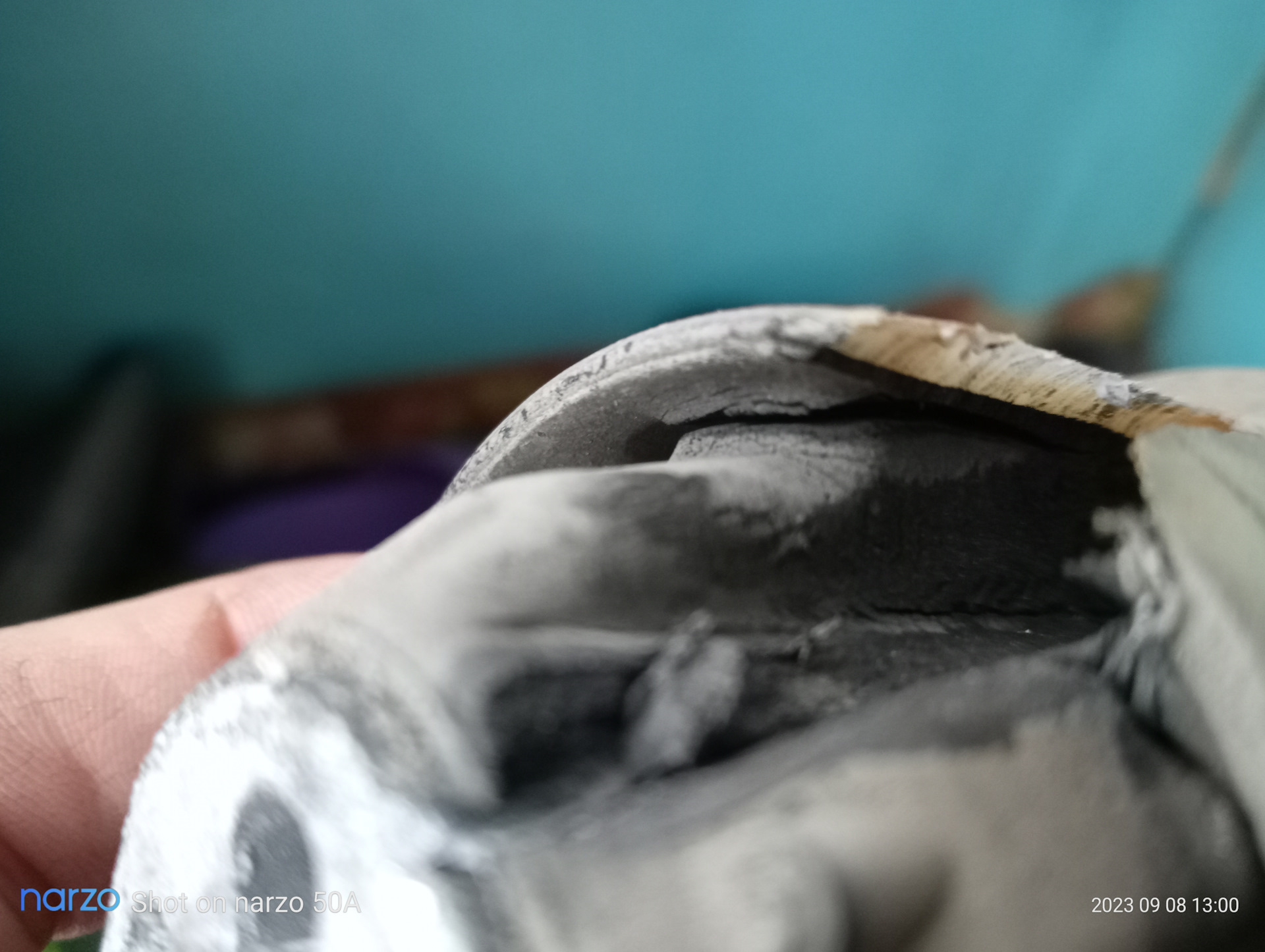

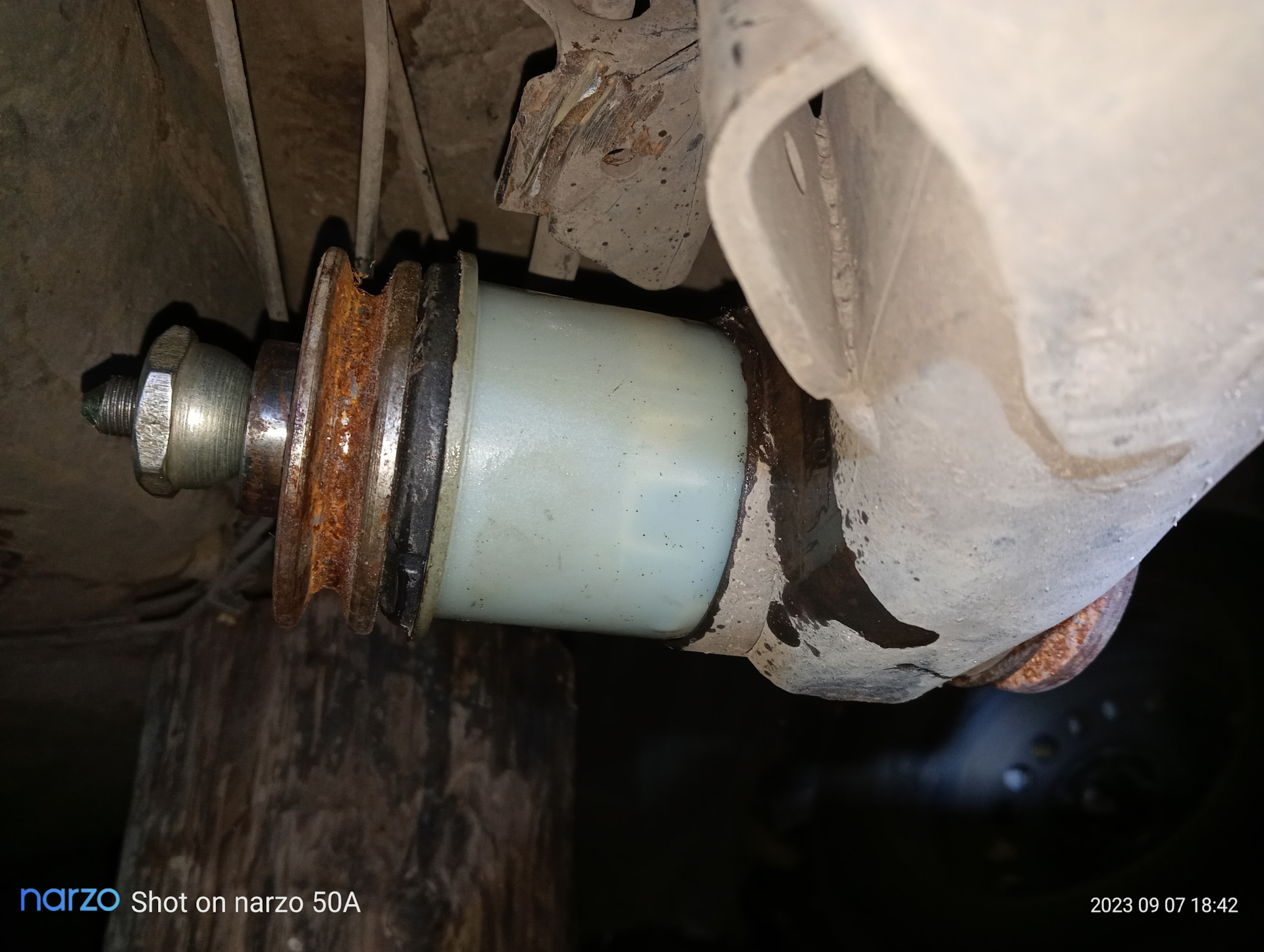

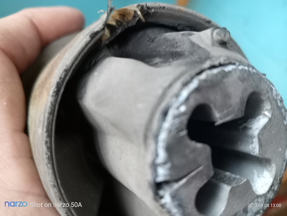

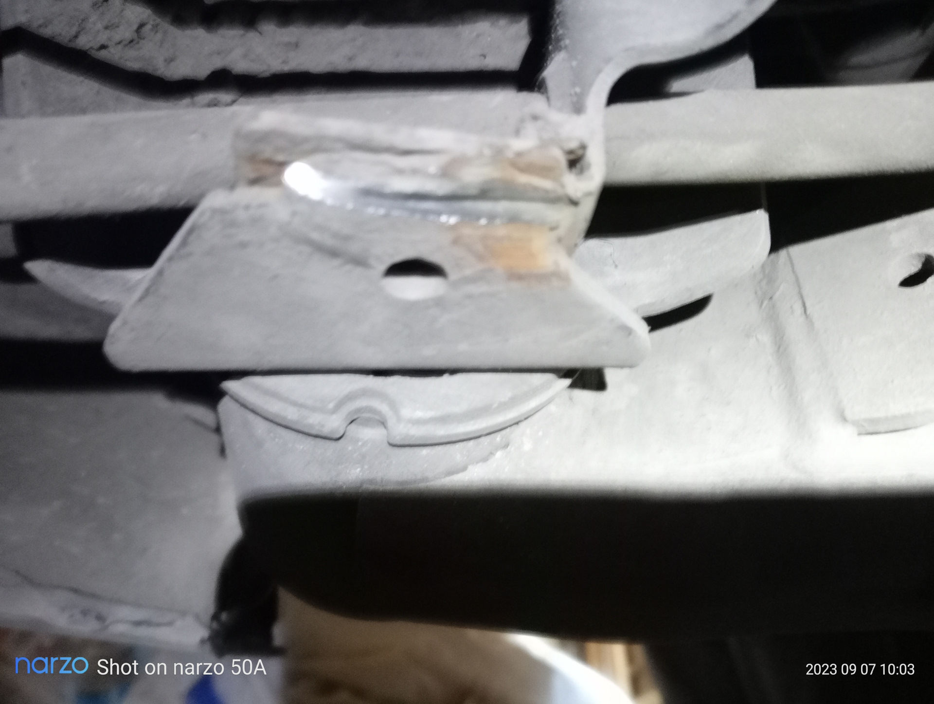

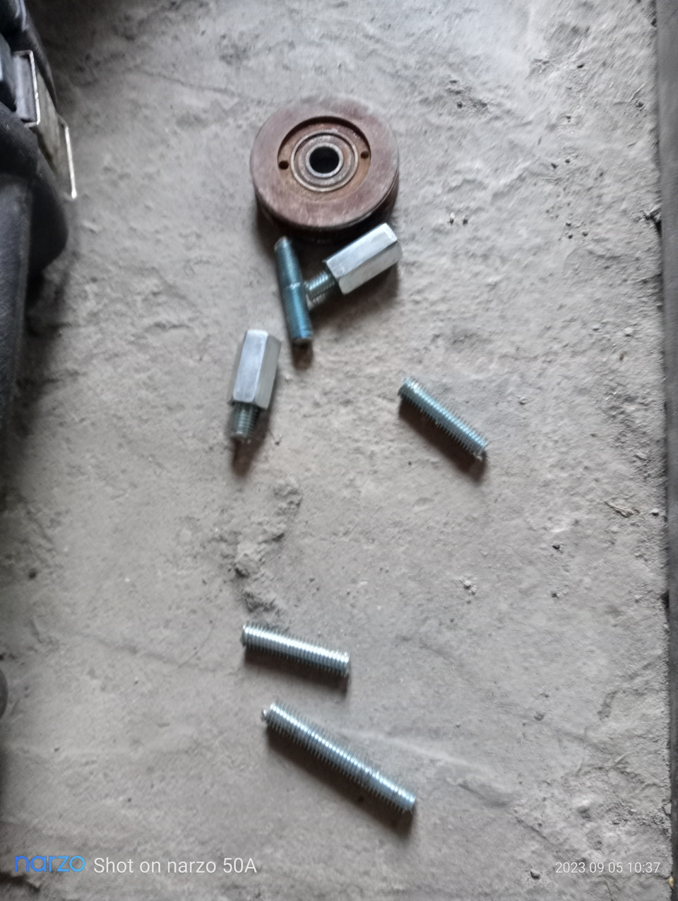

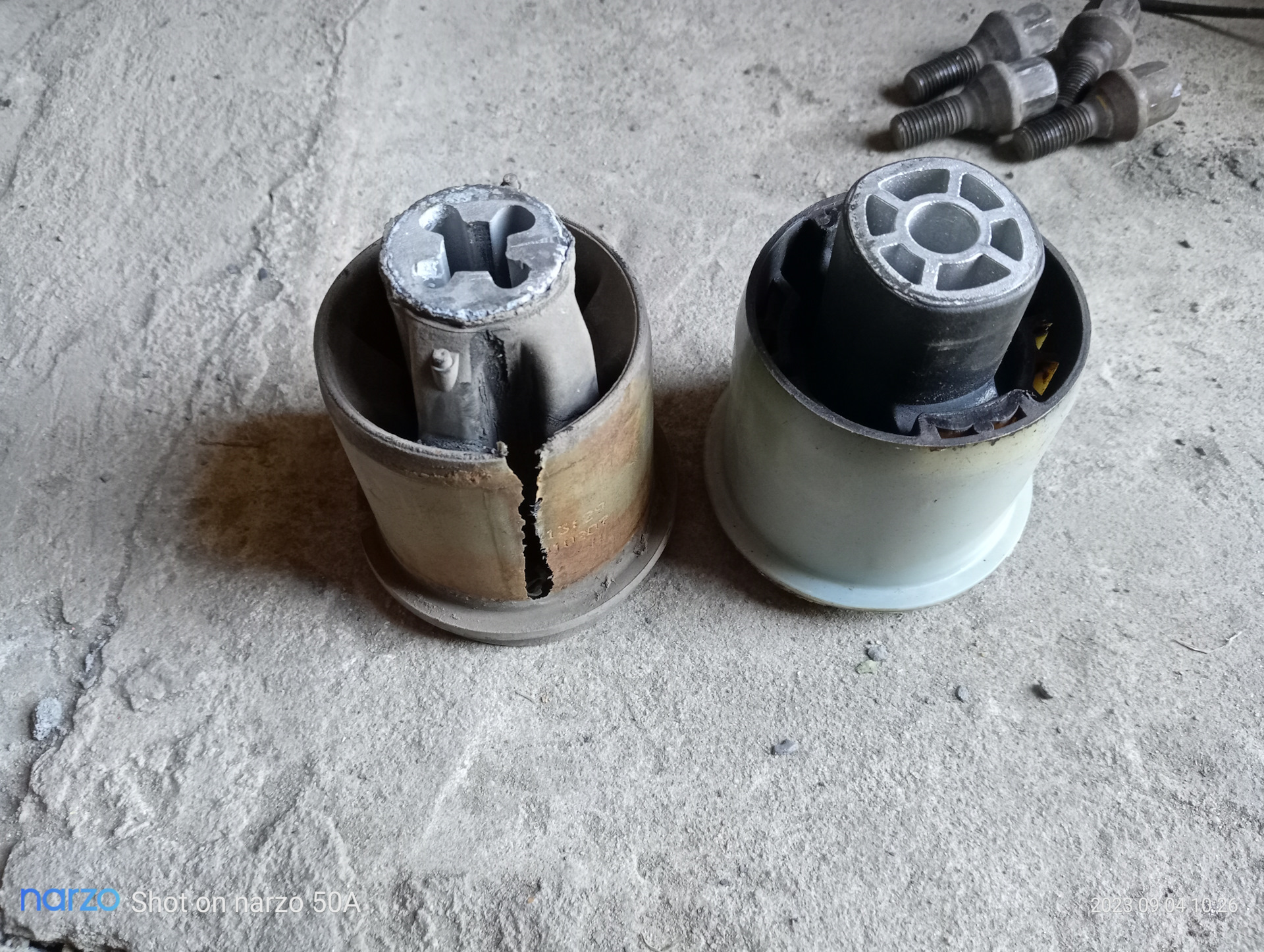

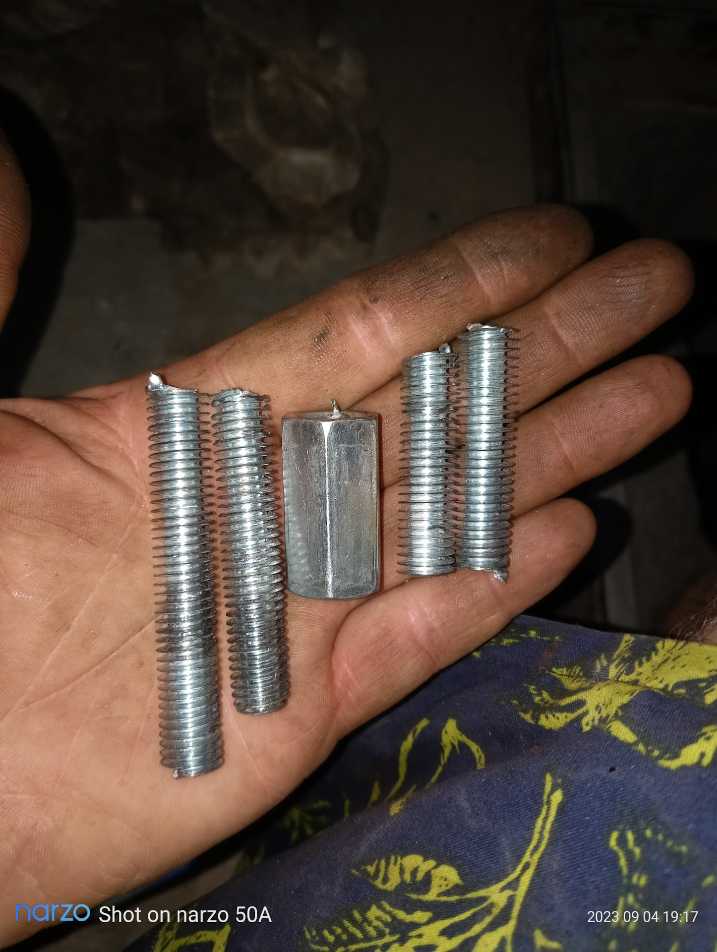

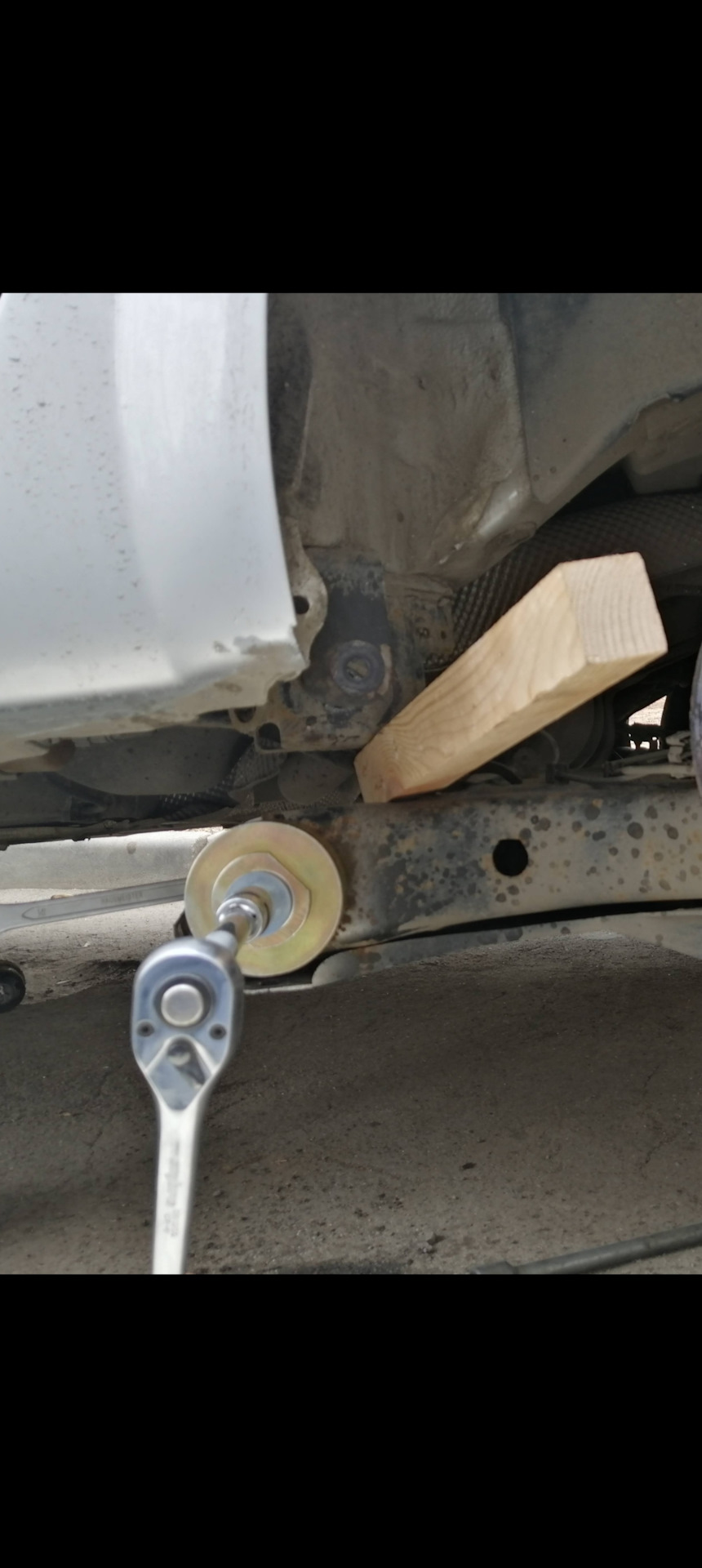

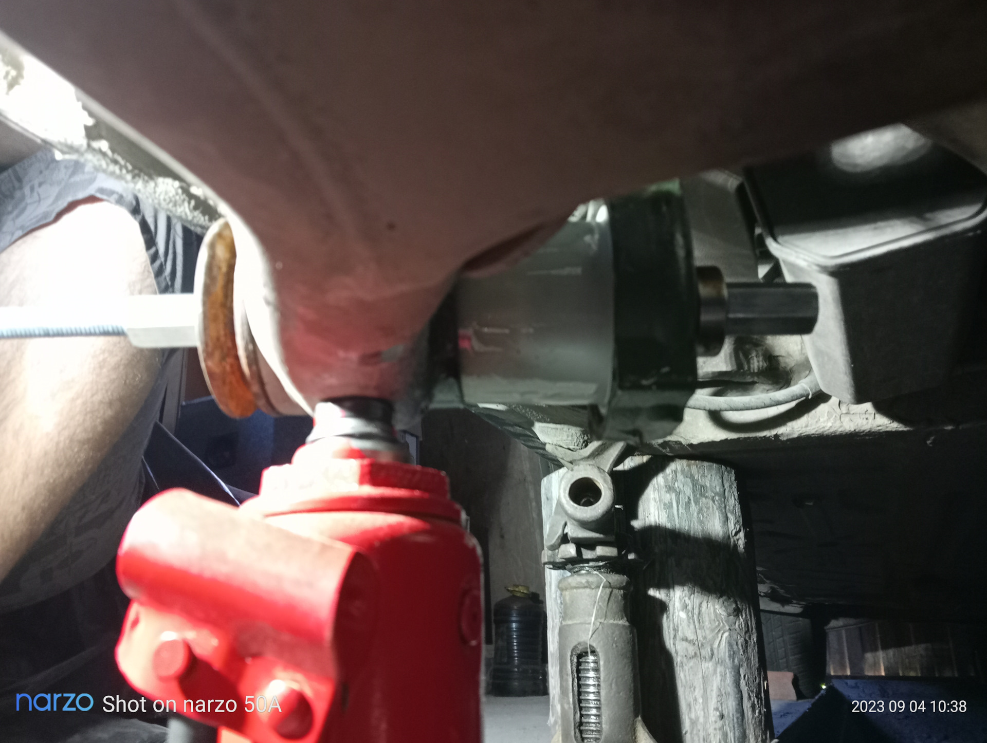

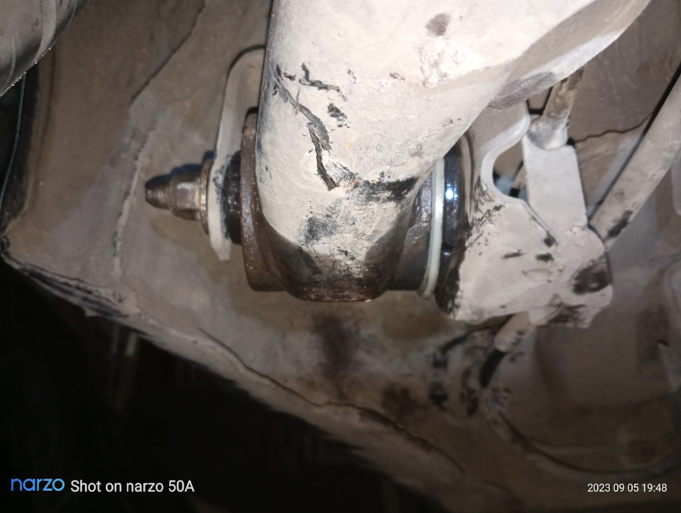

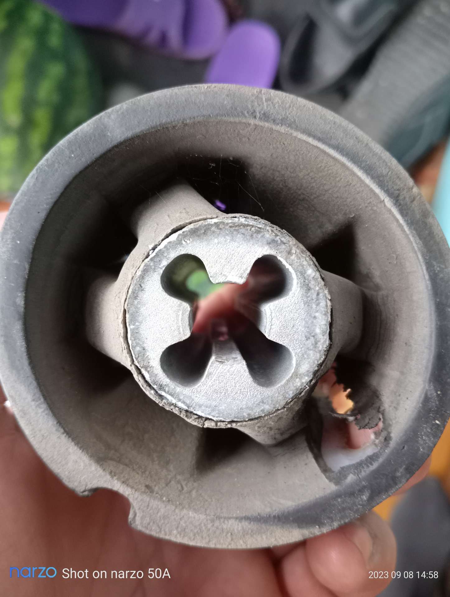

Всем привет ! Посмотрел я на сайлентблоки задней балки и увидел что они все в трещинах и надрывах видимо поэтому на большой скорости по трассе приходилось подруливать рулём .Поехал в сервис там сказали 2000₽ и все поменяем .Но мне было интересно так ли тяжело сделать это в гараже, самому .Поэтому прочитал драйв я поехал в магазин за строительной шпилькой и увеличенными гайками .Скажу сразу, не занимайтесь ерундой, не тратьте деньги и время зря .Шпилька для запрессовки совсем не годится .Менять решил на левой стороне так как на правой для вытаскивания болта надо ( лучше ) срезать кронштейн (не забываем про технику безопасности, рядом бензобак .Я прокладывал лист жести чтобы не загорелось чего )))).Так вот, старый сайлентблок я вытащил легко, просто рассверлив ему пластиковую бочину а вот при запрессовки нового начались проблемы, шпильку просто рвало на куски .Я уже на полном серьёзе хотел заказать на озоне специальную шпильку с подшипниками но решил съездить в грузовой автомагазин и там я нашел классную шпильку, которая легко выдержала запрессовку сайлентблоков .Рекомендую ребята ! Называется она шток сцепления КамАЗ!Только со стороны где Нет резьбы надо приварить гайку .Длинна у неё идеальная, резьбы хватает .Сами сайлентблоки перед запрессовкой я побрызгал силиконовой смазкой .

А кронштейн от кузова открутить нельзя было? Зачем эти уаз технологии с резкой?:
Там посмотрел что-то всё ржавое .Боюсь болты отломать .На следующий день поехали на дальняк .Поэтому нельзя было чтобы что-то пошло не так
Шпилька она на то и нужна, чтобы потратить ее полностью 😀
: ))) Не, терпения не хватило .Оставалось допрессовать наверно миллиметров 5 а она рвалась и рвалась .
Да, этот с/б специфический. Он как-то пружинит что ли из-за своей обоймы мягкой. Тоже парился долго.
О, эти строительные шпильки, это легенда))даже было что растягивалась как гармошка))

Я бы кронштейн ни резал, там нормально выходит
Пробовал, не лезет .Там ещё и тросс ручника близко .Шляпкой подрал даже защитную трубку
Я вытащил, не сразу конечно, но получилось и сразу его поставил другой стороной
Аналогично. Запарился по миллиметрам его просовывать.

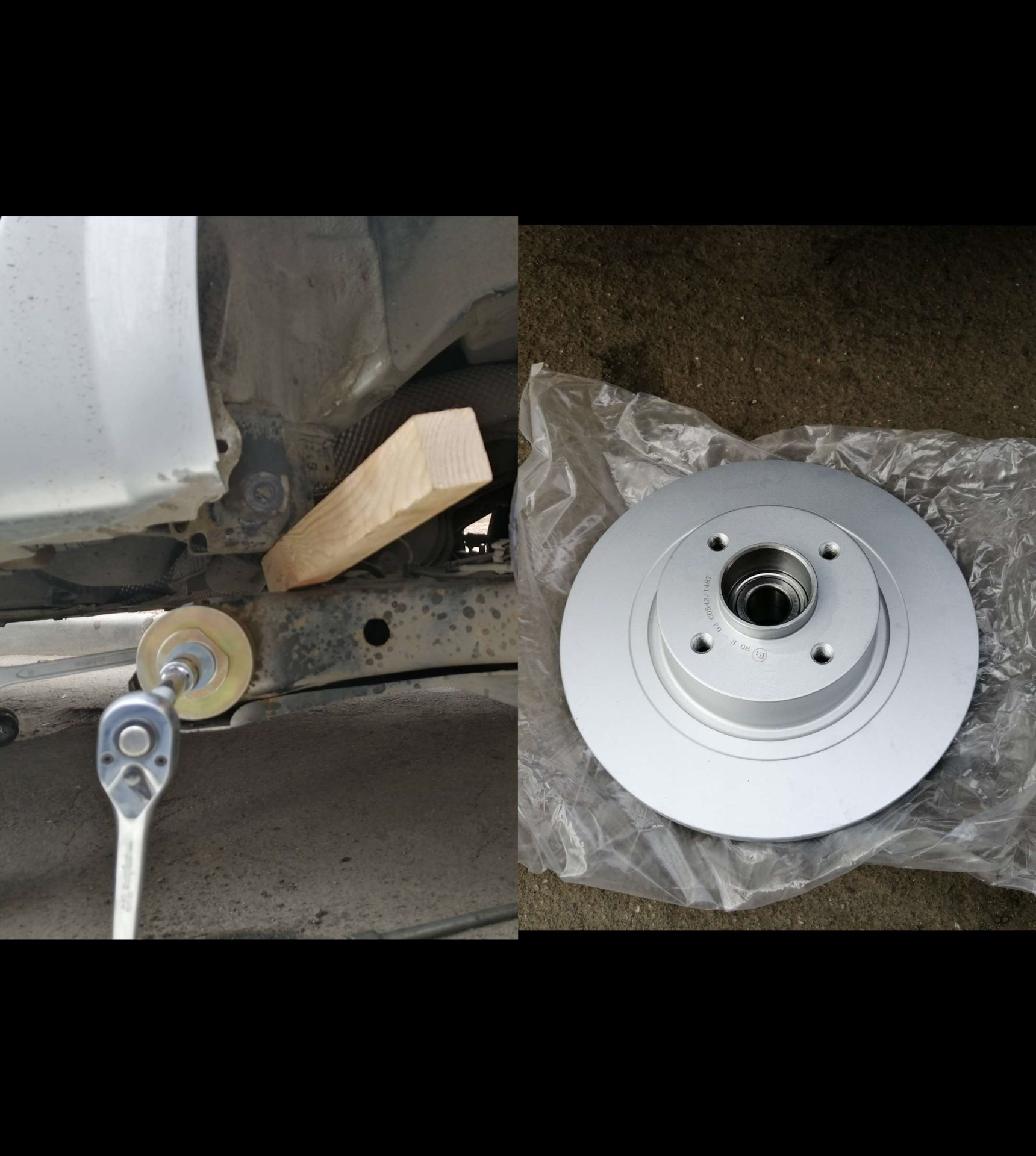

Тоже этими шпильками менял, одна шпилька на одну сторону
