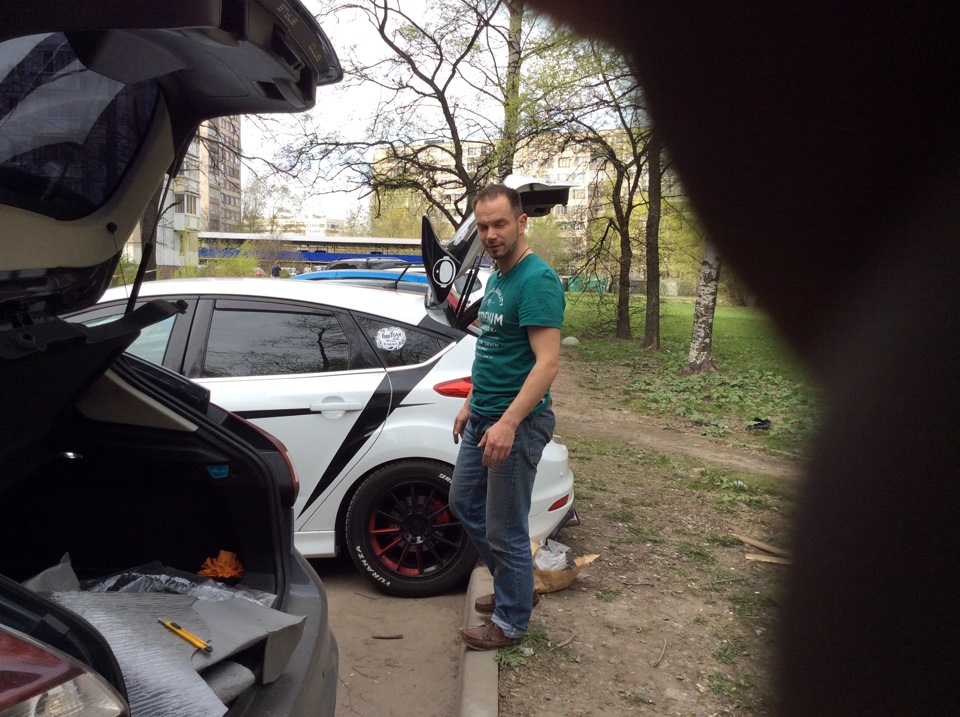

Шумо-вибро изоляция своего авто это неизлечимая болезнь . Желание устранить все лишние звуки и скрипы наверное есть у каждого, но многие просто предпочитают не замечать их, вот и я до последнего времени поступал именно так . Но общение с ПРЕДВОДИТЕЛЕМ известной банды Ford Team СПЛЕНОМ ВИБРОВИЧЕМ ШУМОВЫМ заставило меня пойти по нелегкому пути достижения ТИШИНЫ !

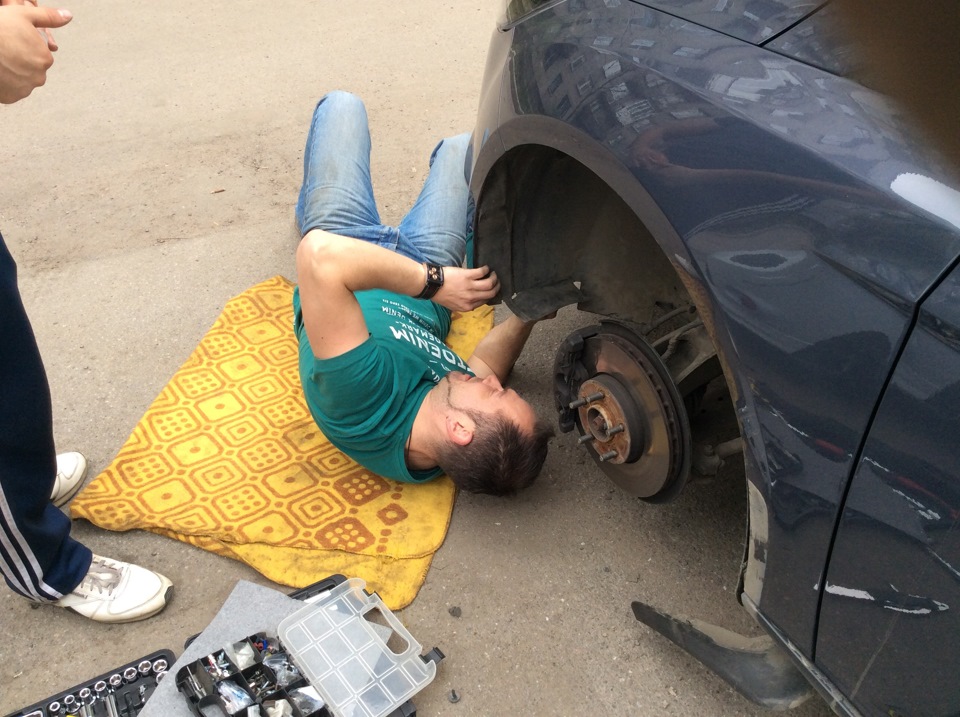

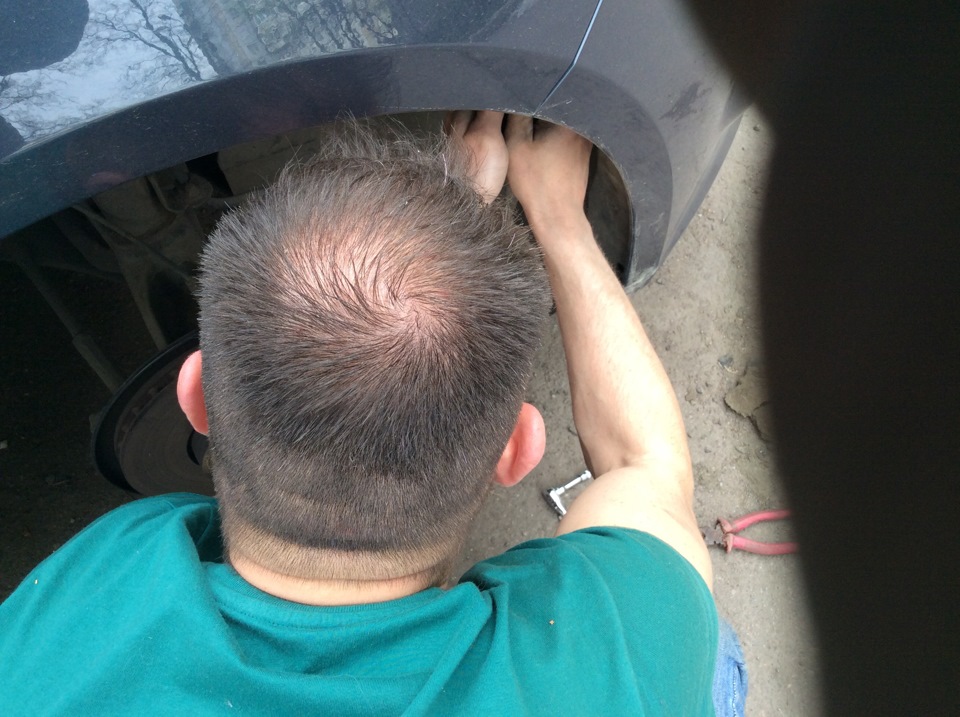

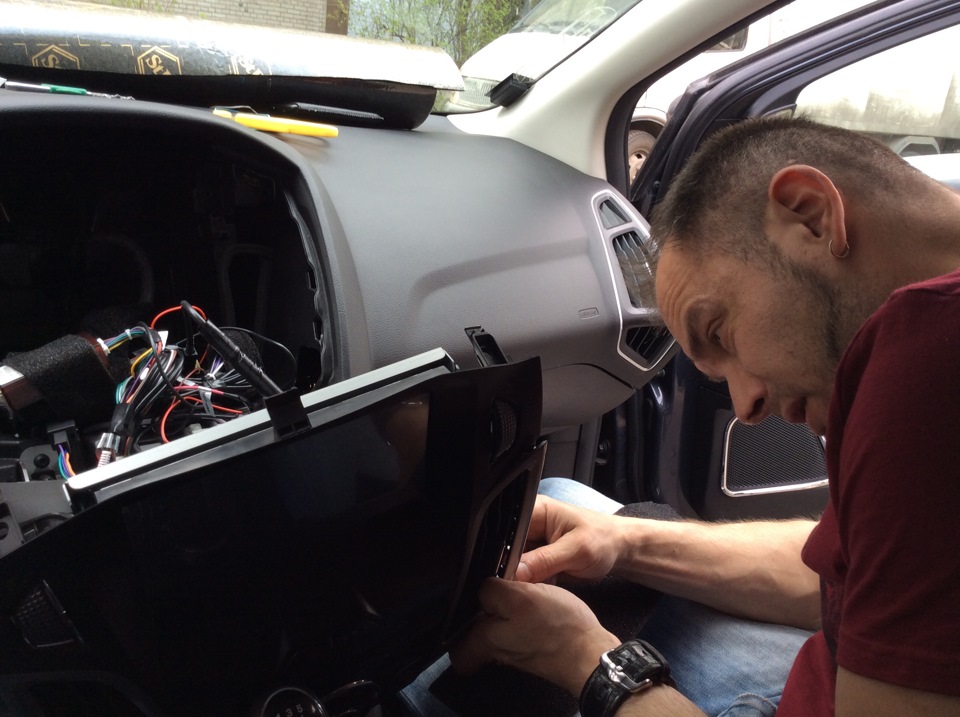

Начали с задних локеров, планировали к выходным передние, но руки зачесались очень сильно и процедура была перенесена на более ранний срок . И вот под четким руководством и с помощью самого ГУРУ я практически избавился от лишних шумов исходящих от резины . Далее решено было сделать перерыв на неопределенный срок после чего заняться дверями и заменой штатной акустики . Но бесценное время МАСТЕРА не может пропадать просто так, поэтому начали потихоньку бороться со скрипами, которых по салону тьма тьмущая и кое что нам уже удалось, завтра продолжим ловить сверчков !

Вот это настоящие владельцы авто! Много шумки на арки ушло?
У нас тут все настоящие ))) 6 листов вибры и 3 больших листа сплена !

на локера только сплен? сколько ушло? какая толщина?
+1 с ума схожу от потензы сколько нужно и какого материала на 4 подкрылка) заранее спасибо)
6 листов вибры STP 2 мм и 3 больших листа сплена 4мм !
MoPaS
На локеры сначала вибру 2мм, 6 листов, потом сплен 4мм, 3 больших листа !

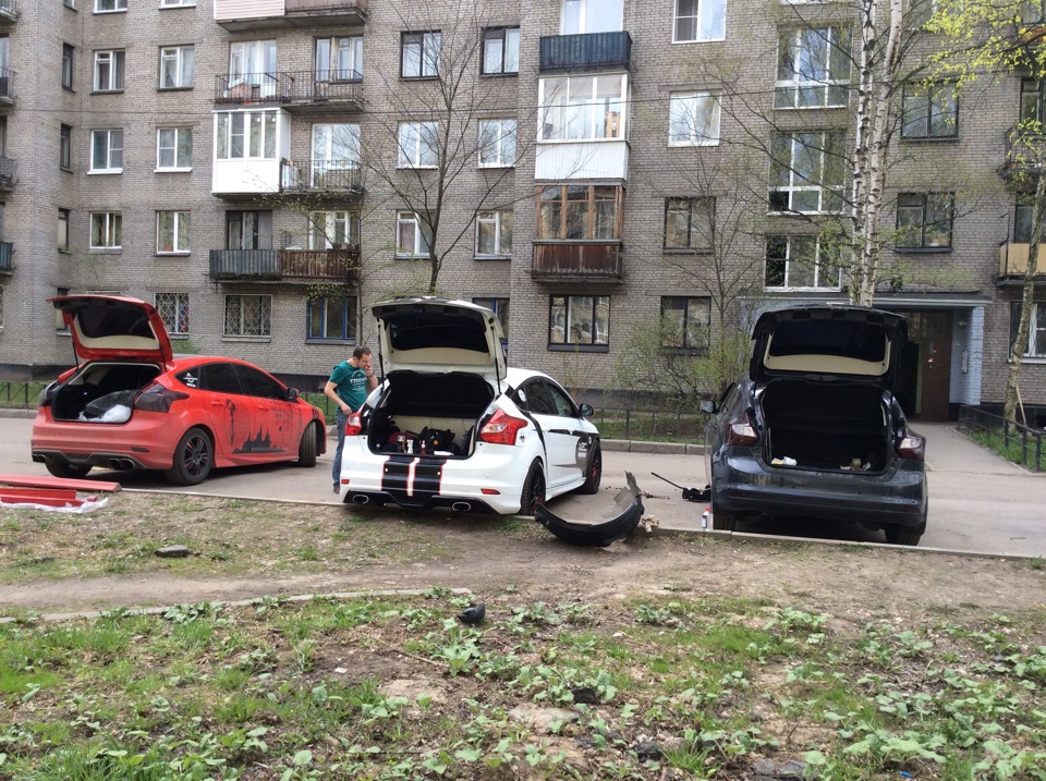

Крутая сходка, .
Это не СХОДКА, это КЛУБ по интересам, вернее часть клуба, если всех собрать места во дворе не хватит )
