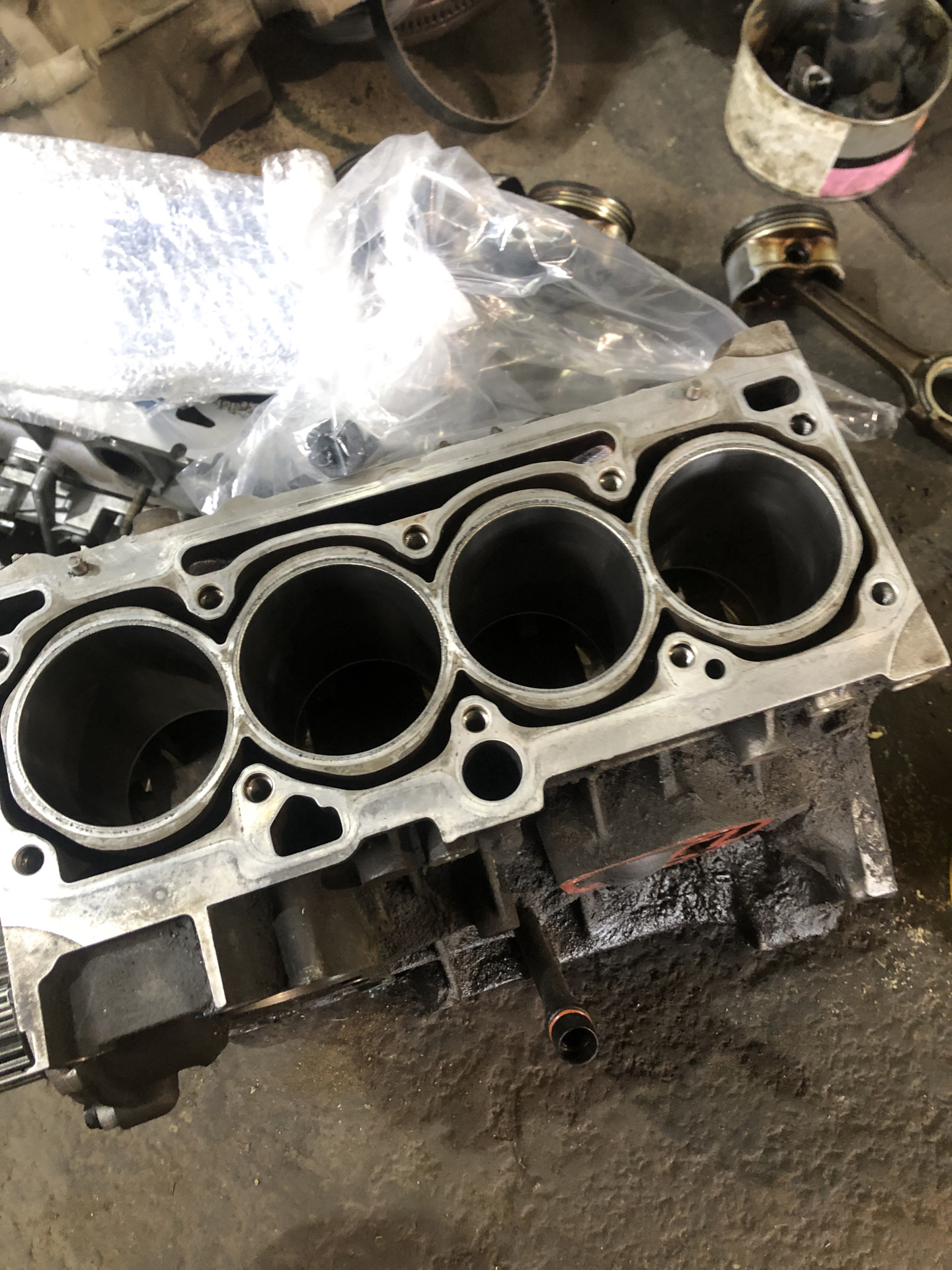

Заметил что движок потряхивает, начитавшись постов о том что это нормальная работа решил не придавать этому значения и вскоре прогорел поршень на четвертом и чуть подрал цилиндр и все это из-за форсунки которая ссала. Ну раз уж капиталист то делаем все тк машина для себя и с такими ценами на автомобили нет смысла филонить чтоб скинуть. В итоге проточил блок новые поршня новые кольца вкладыши и все сопутствующие запчасти, так же был небольшой ход клапана в направляющих и соответственно гбц тож под полную капиталку.
Дело хорошее но с такими ценами я немного а***л, ладно друзья работают в автозапчастях что помогло сэкономить, но раз уж решил делать для себя то ладно ))). В итоге машина здорова и мне приятно!

А льющая форсунка как то проявлялась,
Нет, только на стенде
Мотор то хоть помылся или такой же сраный и остался?
Все тщательно отмыл, блястит аж глаз радуется )
В салоне как на заглушенном двс ничего не чувствуется, откроешь капот так видно что немного трясет
Потряхивания полностью ушли?
