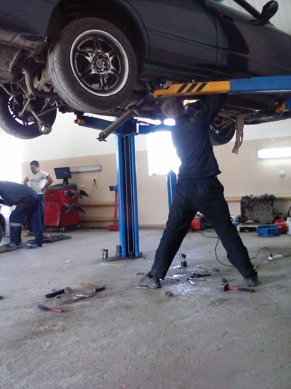

Свершилось то, для чего покупалась машина! Конечно она удобная и комфортная. но мечты о дрифте никогда не покидали меня. Все таки хотелось попробовать не просто дергать зимой ручник=)

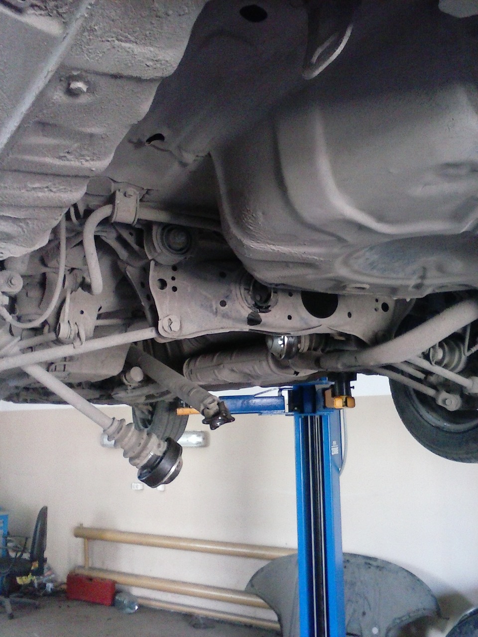

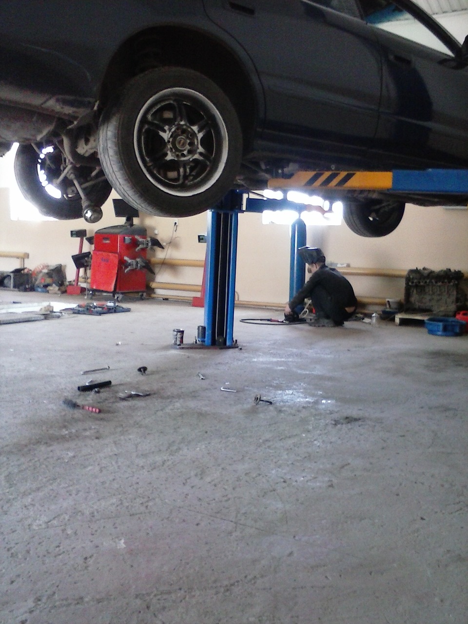

Мы встали на путь езды боком, и начали с заварке дифференциала!
Так как машина еще и эксплуатируется как автомобиль на каждый день, был выбран вариант "Полу заварки", набирающий популярность! Подробно все описано здесь:
Мы же заварили не по 1 зубу, а по 2, так сварка должна продержаться подольше.
В результате, на ходу, колесо делает полный оборот, и только после этого дифф блокируется, но есть одно НО! необходимо что бы он как раз попал в этот "открытый" промежуток. по факту же, колесо почти всегда блокируется при поворотах во дворах, но не сразу, и дает возможность запарковаться.

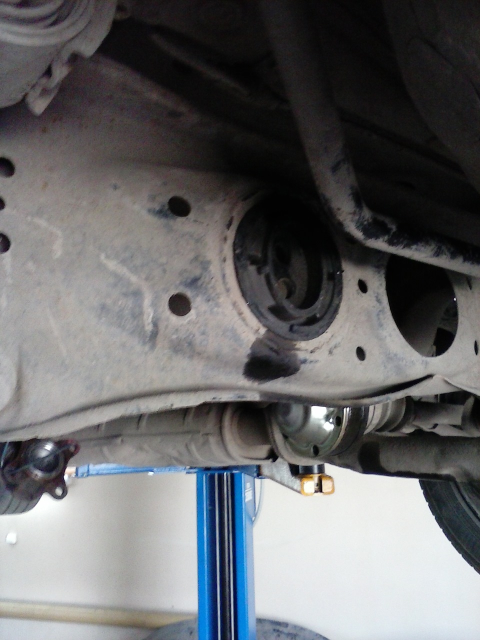

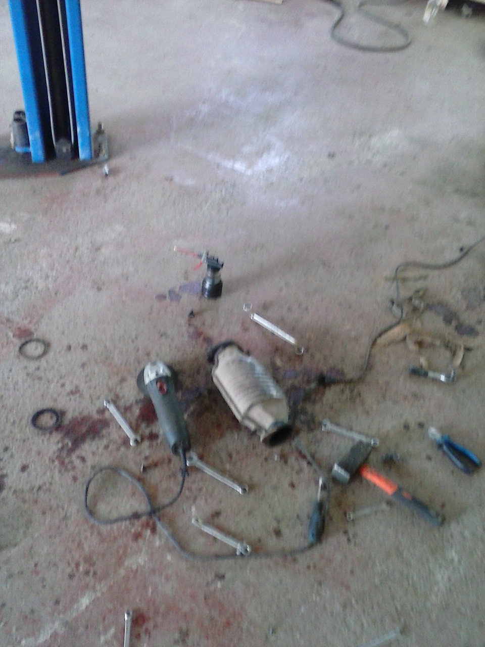

Заодно поменял подушку редуктора и заварил выхлоп. Приемная труба была вся в дырах, а кислородник в кате просто бултыхался (его тоже приварили)
