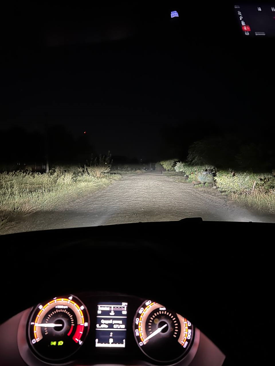

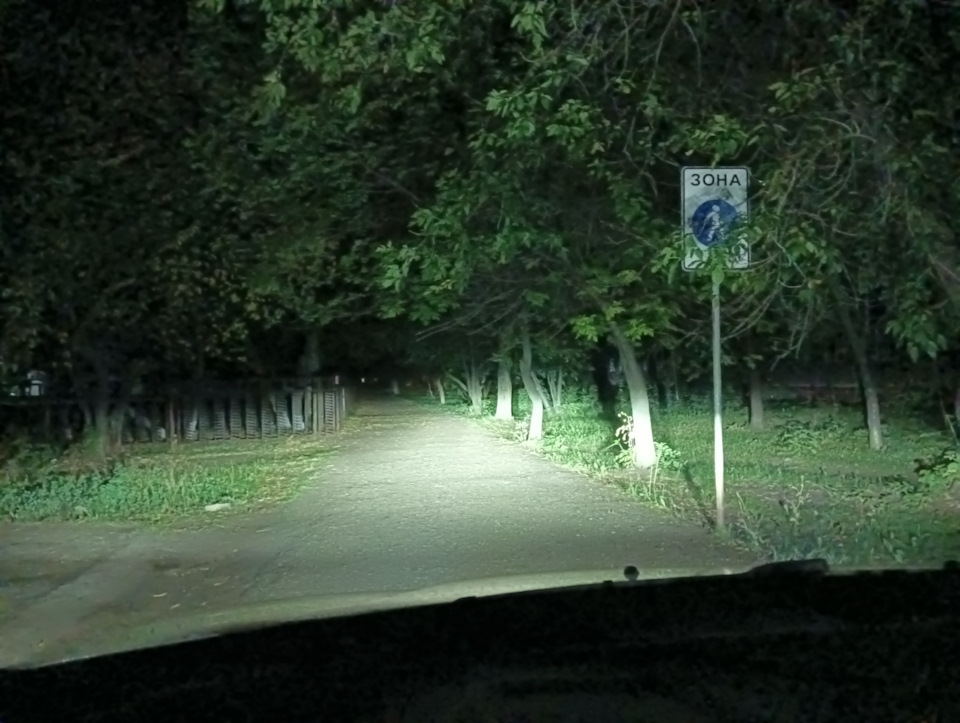

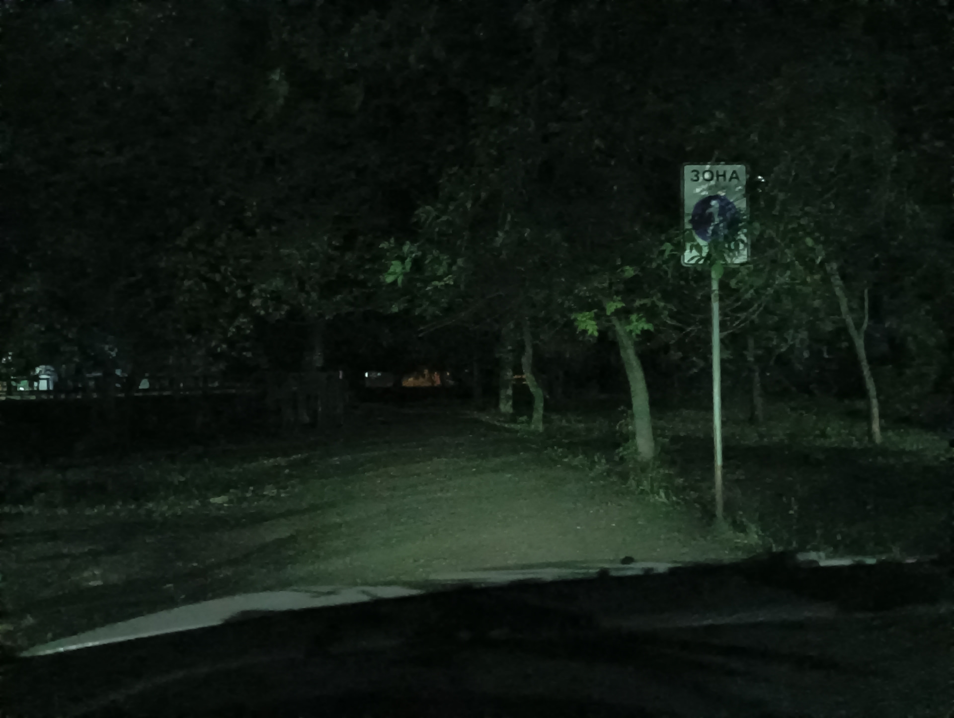

Несколько фото как светят стоковые фары. Возможно будет интересно тем кто рассматривает авто для покупки.
Нравится то что ближний светит широко на обочины. И птф не особо нужны.

Отличный горизонт! Всё-таки придется ехать на сто.
Заедут к нормальным мастерам. Я к примеру регулировал в день покупки у официалов, ибо работаю тут, были опущены, регулируются они еще в добавок влево и вправо
Я себе регулировал свет, светит отменно, даже моргают часто
Может быть потому что на фото ближний свет светит очень высоко? Руки оторвать регулировщику
Норм по высоте, у меня до Весты была гранта фл 20 года, тоже новой брал, отрегулировал свет, очень много моргали, привык ночью на туманках ездить, тоже норм светили, от Весты, заводские
Совсем слепой что-ли? У тебя на фото линия стг выше чем дорожные знаки? А теперь включи логику и подумай на какой высоте устанавливаются дорожные знаки? С чего ради ты должен всех слепить, фары нужно опустить! Читай правила регулировки! Встань на ровной площадке от стены на 10 метров, посмотри какой процент опуска фар написан на самих Фарах, если будет 1,3% то это значит, например если высота фары находится на 50см от пола по верхней части отражателя, а расстояние до стены 10 метров, то на расстоянии 10м высота линии стг должна быть на 13см ниже чем высота фары, то есть с расстояния 10м высота линии стг должны быть 37см.
Столько агрессии)
Дак сделайте 1 раз правильно, с текущей высотой страдать не будут только водители фур) а потом все говорят что все светодиодные из нетрадиционного сообщества, такие как вы им в этом и помогаете
Так все норм же, мне и на галогене моргали постоянно
А причём тут галоген? Он что слепить не может? Тут все дело в регулировке, фара не должна светить выше чем находится отражатель, встань напротив стены на расстоянии 10 метров, тут люди подсказали что на весте нг 1% опуск фары, замерь высоту отражателя фары Весты, и по стене смотри чтобы линия СТГ была на 10см ниже чем высота отражателя фары.
Есть вообще понимание что такое линия СТГ? Если есть то включай логику, в глаза встречных водителей свет попадать не должен! Все что выше линии СТГ это вежливая подсветка знаков, которая светит с яркостью от 1% до 3% от общей яркости фары, именно вежливой подсветкой знаков допускается светить в глаза встречным водителям, но ни как не световым потоком, а на твоем фото фары задраны вверх, ты тупо всех слепишь, судя по фото линия СТГ выше знаков, а знаки устанавливаются на высоте от 2х метров! Сколько ты знаешь легковушек где водители сидят на высоте выше 2х метров? Я вот не одной, включай мозги

так же задраны были, вот и моргали. У меня на Гранте ФЛ свет был отрегулирован по линзе, никогда никто не моргал

На Весте нг 1%

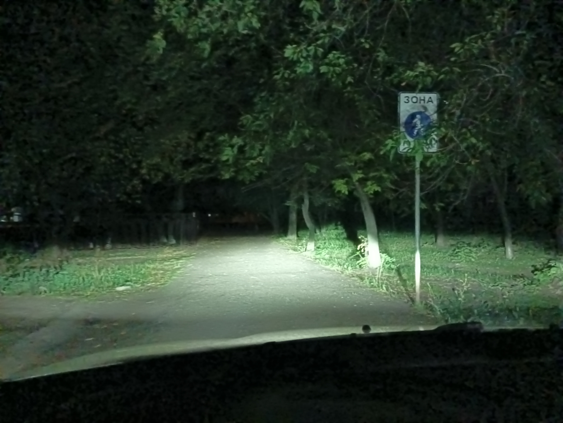

А мне почему то не хватает противотуманок. Хотя свет обочину хорошо берет.
Обочину хорошо светит, а перед собой темнота
Arg3x
Темное пятно прямо перед машиной, вот на что сразу обращаешь внимание
Свет хороший, но довелось ночью в дождь двигаться по городу, не хватало туманок с небольшой желтизной, а по сухой свет шикарный.
Тоже не хватает туманок. У меня есть два комплекта галогеновых, надо попробовать один внедрить

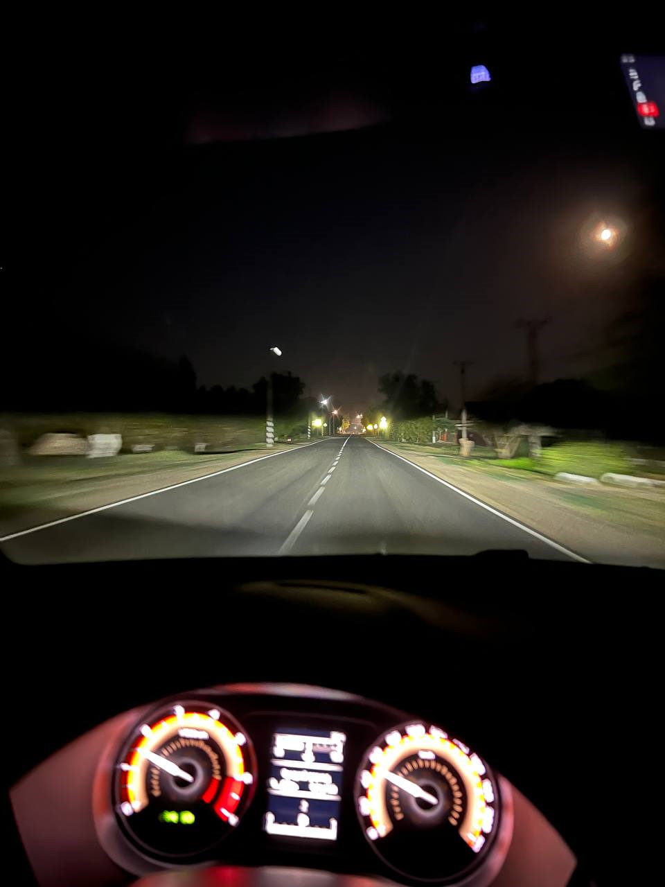

Мне показалось, у вас более ровная граница на ближнем. Я только один раз выехал, но первая мысль была — надо настроить. Горизонт не ровный, а галочка где-то посередине. Надо разбираться.
Свет широкий это хорошо.
Но птф светят ниже что более подходит для тумана.
Так что лично на мой взгляд пусть и крайне редко но они нужны.

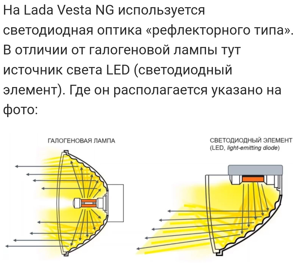

А так для рефлекторной оптики свет достойный 👍
У нас Led, а не рефлекторная.
Рефлекторный led ведь, а не линзованный
Вы правы, не знал.
