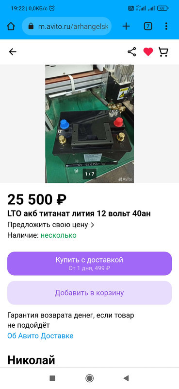

www.avito.ru/arhangelsk/o…a_12_volt_40an_2654095668
У народа у разных людей 3-4 и даже 6 лет живут под капотом без проблем на старых бу банках — круглые, синие.
Время покажет что да как.

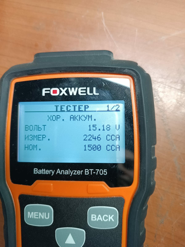

12 вольт 40 ан.
Аккумулятор Титанат лития 12 вольт 40ан предназначен для установки в автомобили, для запуска двигателя, вместо штатных свинцово-кислотных батарей. Полярность обратная. Не требуется никакой переделки, конусные клеммы и отливы на батарее внизу корпуса позволяют закрепить корпус штатными креплениями. Если Вам нужны для грузовых автомобилей на 24 вольт или другие размеры корпуса или другую ёмкость, свяжитесь.
Стартовый ток ССА — 1800 ампер. ( Измерение на последнем фото) Зарядное напряжение генератора 13.9-15.5 вольт. Аккумулятор будет заряжен полностью при таком напряжении заряда за счёт применения ячеек с низким номинальным напряжением. Ячейки новые- lto LG 10ah. Установлена плата балансировки ячеек. Температура заряда и разряда -40+60С. Конфигурация батареи 6s4p. Габариты батареи: 244 мм х 175 мм х 190 мм. Вес батареи -8.3 кг.

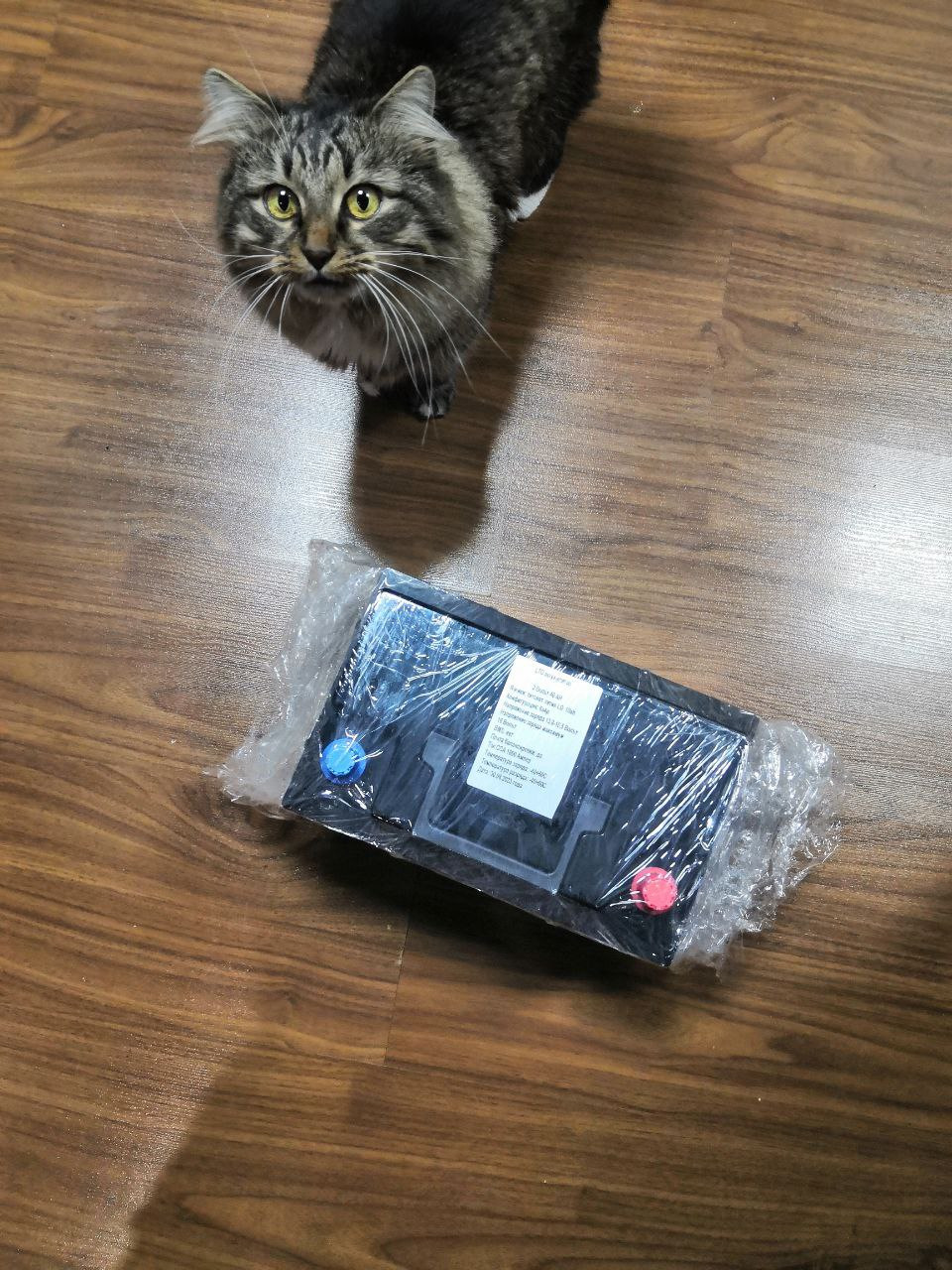

Тоже успел себе взять у Николая по этой цене, только попросил сделать в корпусе побольше (длиной 278мм), чтобы не отличался от штатного. 4 сентября получил. 9 сентября поставил. Поржал, как смешно стартер крутит двухлитровый дизель. У меня, тоже, короткие поездки и предпусковой Webasto, и я устал заниматься атлетизмом зимой, таская старый АГМ 21кг на 4 этаж по лестнице.
Говорил со знакомым — литием занимается и он говорит, что если два раза в год разряжать акб почти до нуля — пока есть емкость, в нашем случае до 12 вольт, то акб будет жить дольше и лучше.
Argonus
У котея явный вопрос в глазах… А где мой вискас?

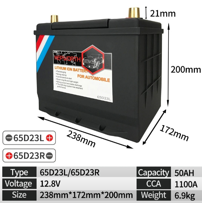

Смотри, что есть на AliExpress! Стартер автомобильного аккумулятора 65D23L/R 12 в 60 ач CCA1100A LiFePO4 перезаряжаемый литиевый аккумулятор с защитой от напряжения BMS за 33 023,37 ₽ — уже со скидкой -34%
sl.aliexpress.ru/p?key=lp7ZUcR
LiFePO4 и еще за конские деньги, он в авто где холоднее нуля не подходит. В Сочи наверное нормально будет.
