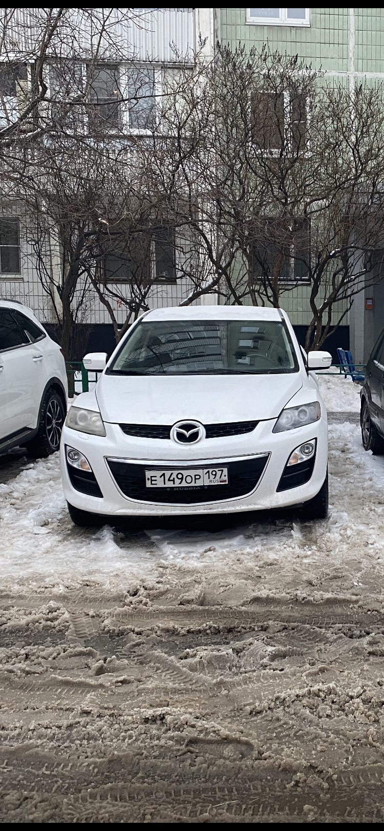

Всем привет, подвожу итог за 10 месяцев эксплуатации, больше для себя, чтобы не забыть

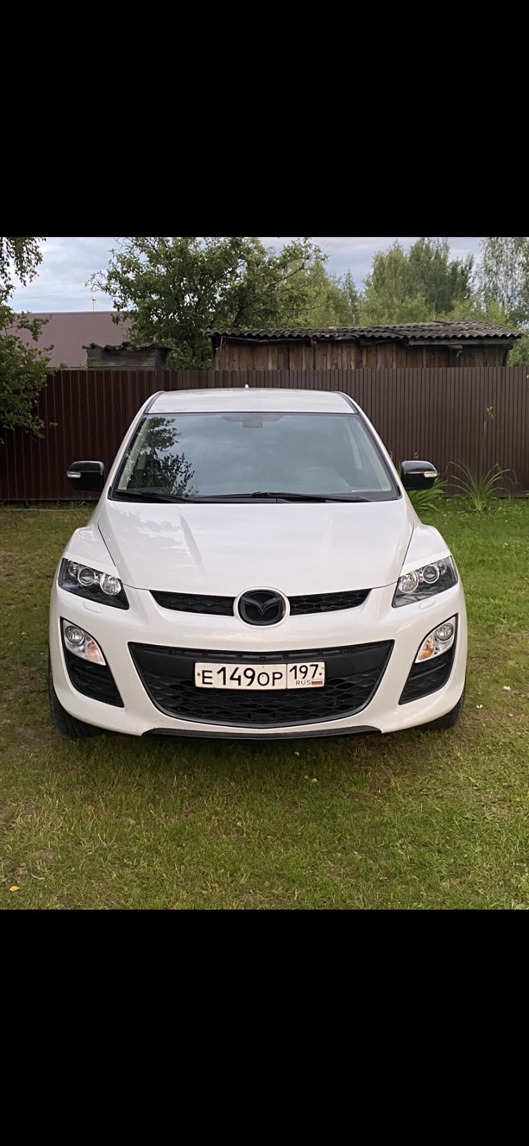

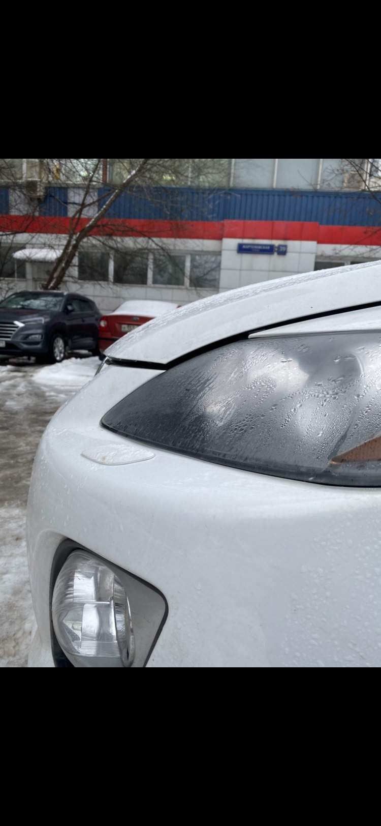

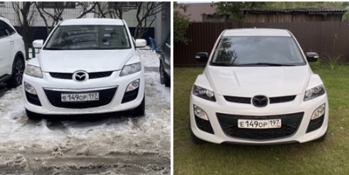

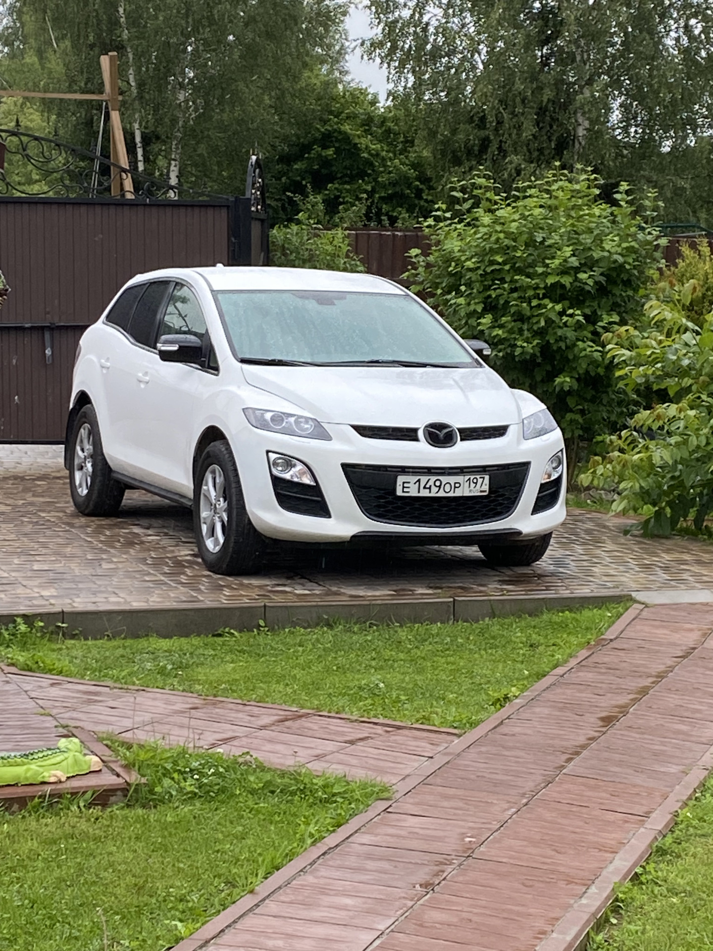

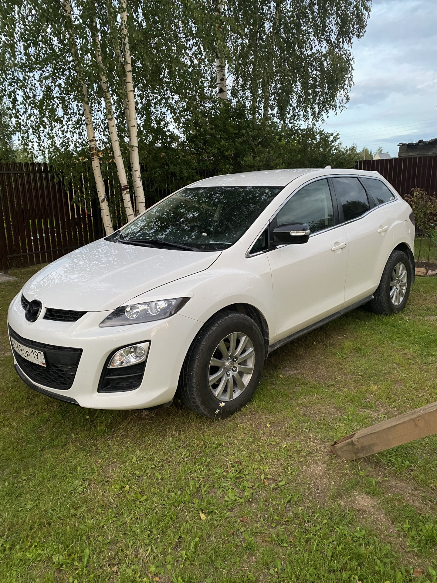

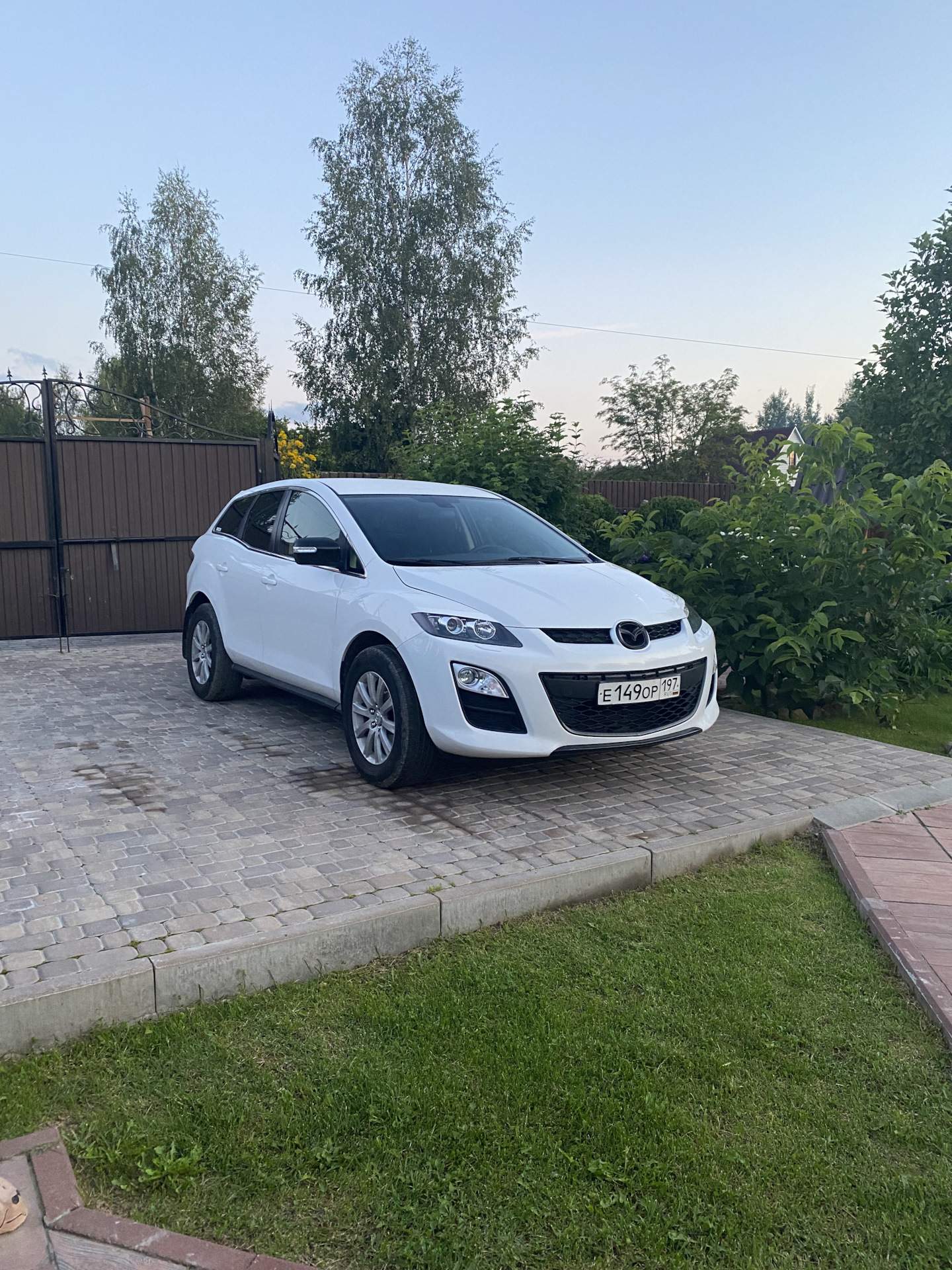

1)Выровнял зазоры по переду
2)Замена всей оптики вкруг, перед Depo, стоят светодиодные лампы в линзах и противотуманках

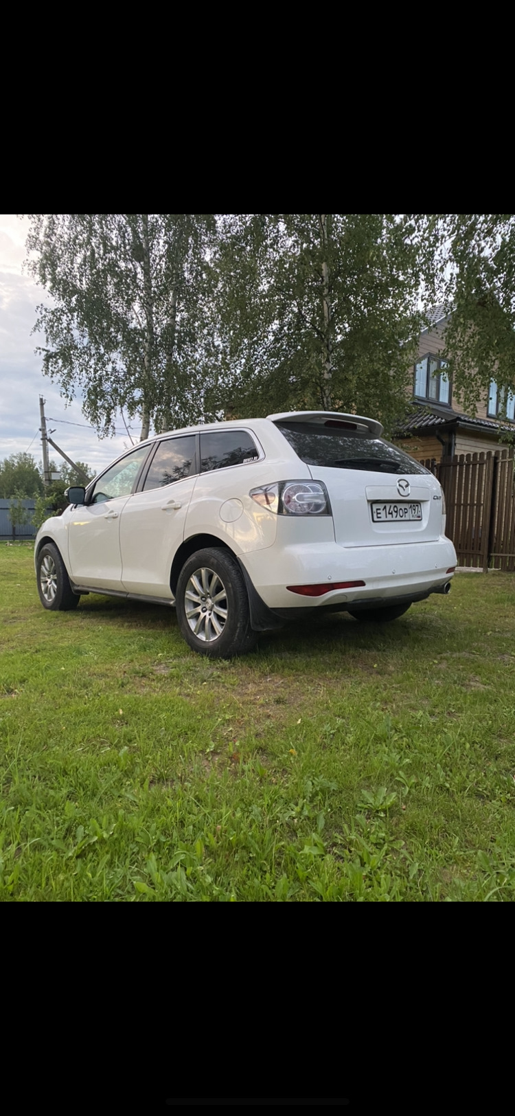

Зад оригинал, замена по гарантии, стоят светодиодные лампы на габарит-тормоз, задний ход
3)перебраны суппорта, поршни с пыльниками из ремкомплекта
4)установлены тормозные диски и керамические колодки на переднюю ось
5)установка спойлера на крышку багажника

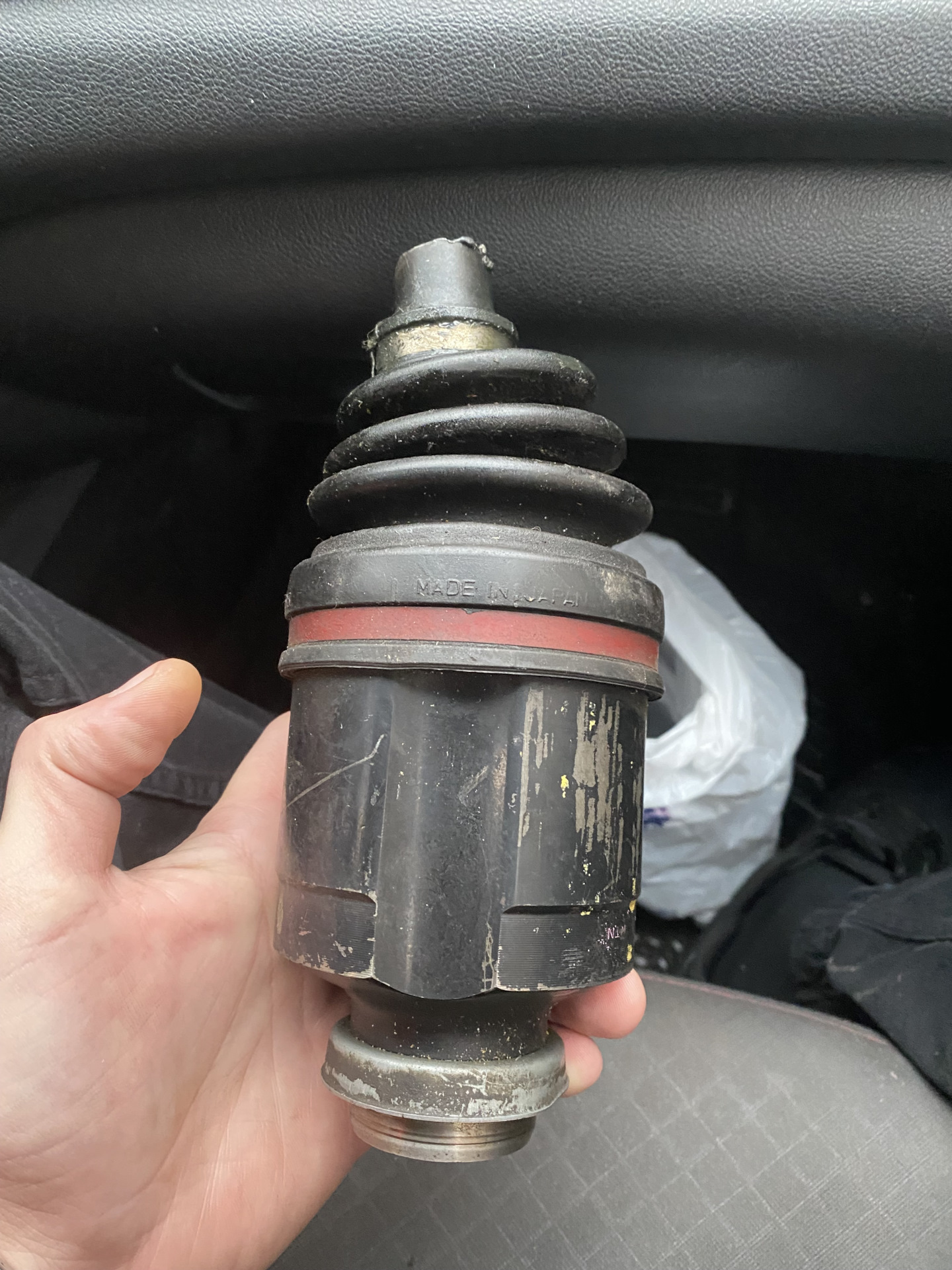

8)замена шруса с правой стороны

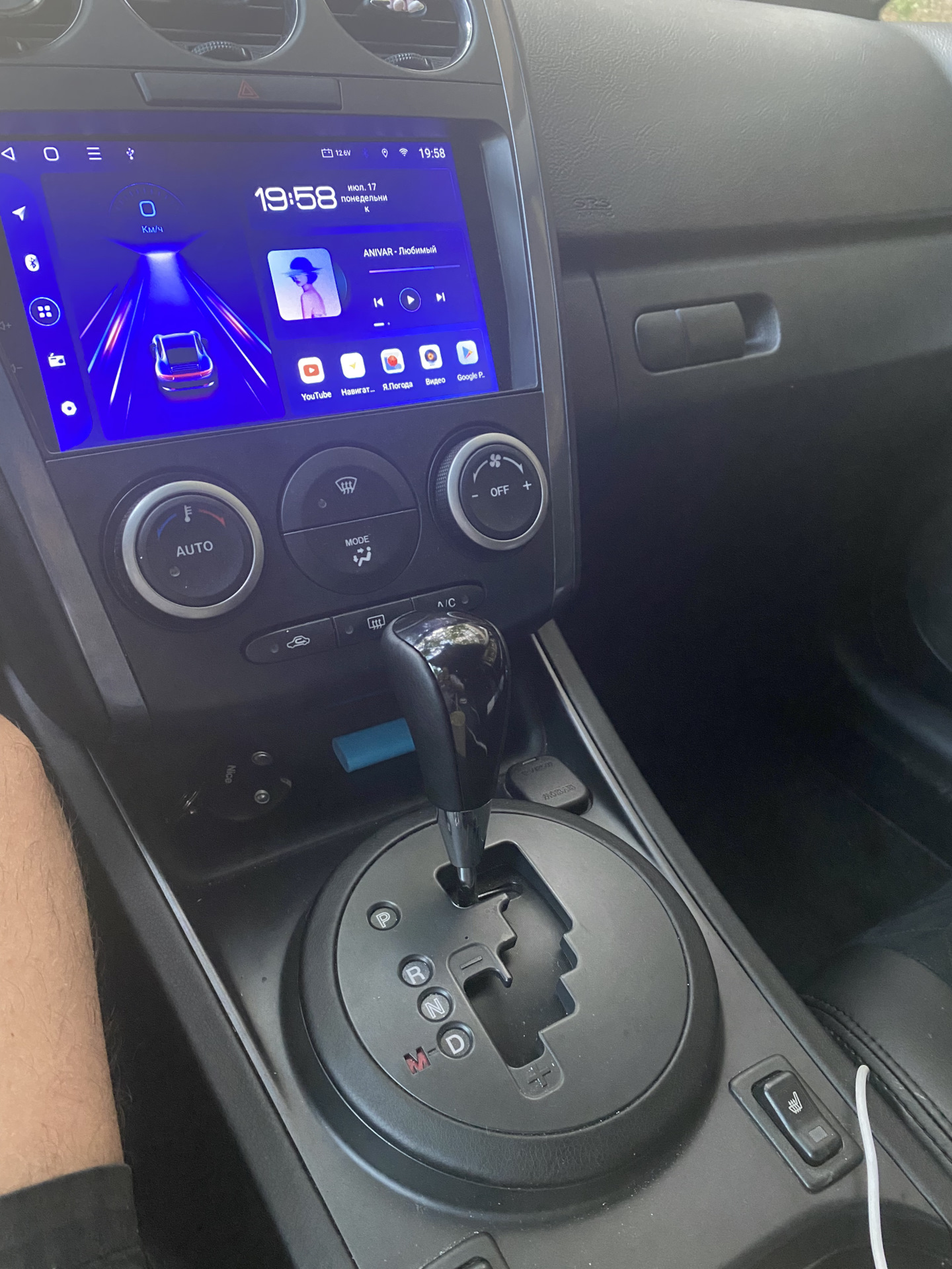

9)установлена магнитола, накладки на педали с Али

Подскажите пожалуйста, как фары Depo себя показали? Хорошо светят? Галоген или ксенон?
Светят хорошо, стоят диоды
А я реснички выкинул, начали отклеиваться в районе капота и капот тереть…ну нахер
Огонь) реснички отлично стали) а шруз менял на оригу?)
Шрус внутренний правый покупал оригу контрактный
Гуд, много отдали? А то у меня у правого привода люфт небольшой, думаю что шрус)
5К в ноябре 2022
Подскажи, зазор капота как убрал?Резиновые ограничители закрутил ?У меня капот в замке гулял немного, я их подвыкрутил, сидит плотно, но теперь зазор как у тебя был
У предыдущего владельца было несильное ДТП по морде, сделали в целом хорошо, но зазоры большие
подтянул бампер, опустил чуть ниже замок капота, крылья немного внутрь сместил, таким образом выровнил, а резинками уже регулируешь в конце
