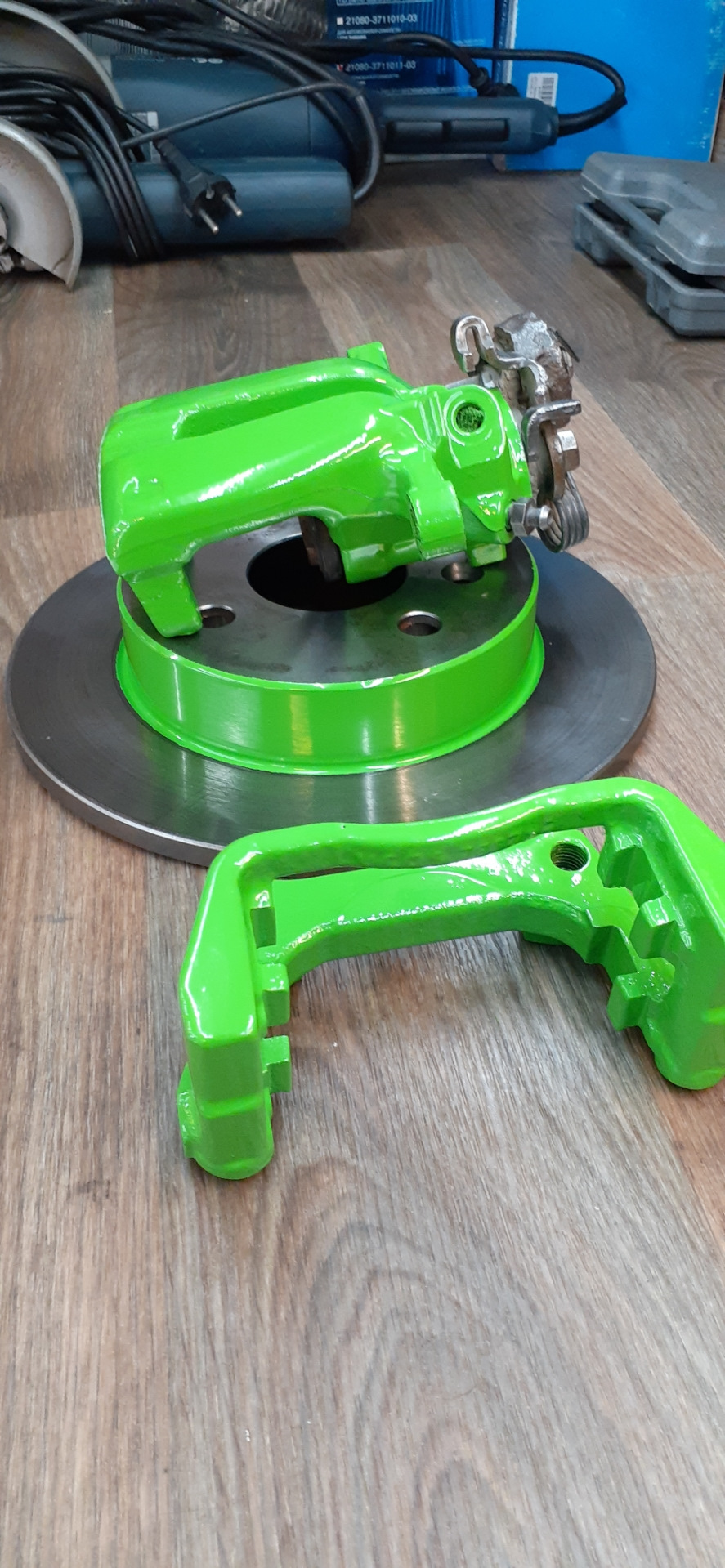

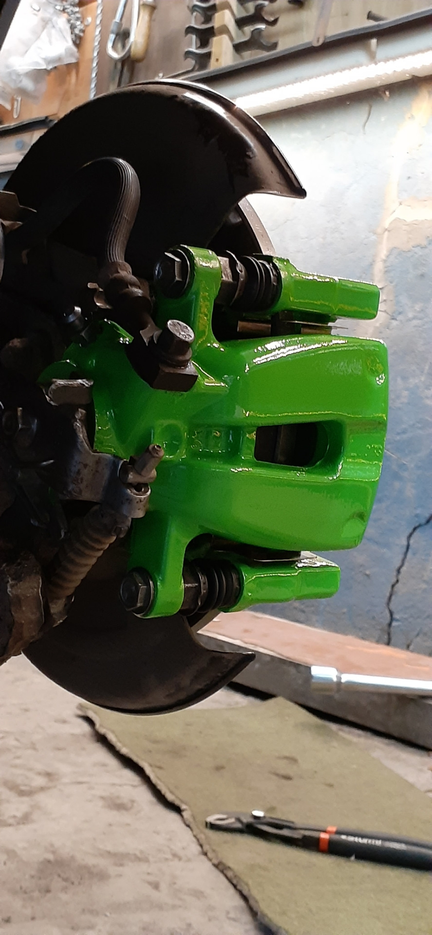

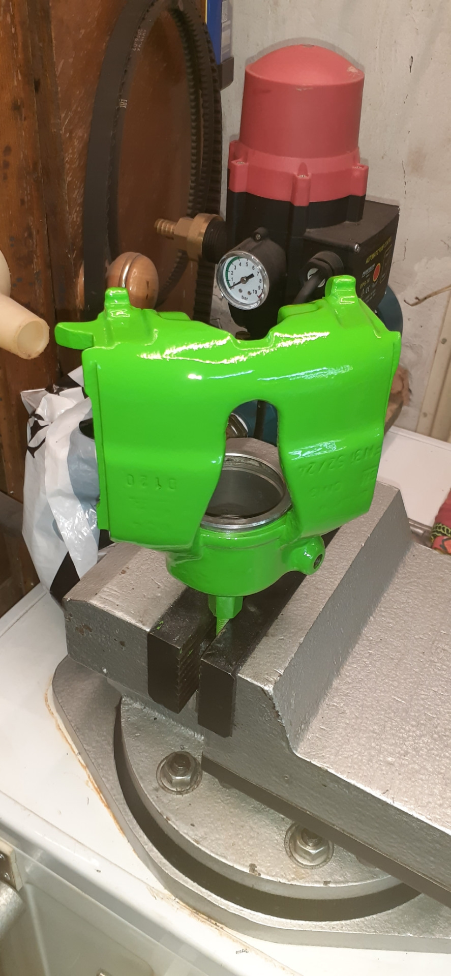

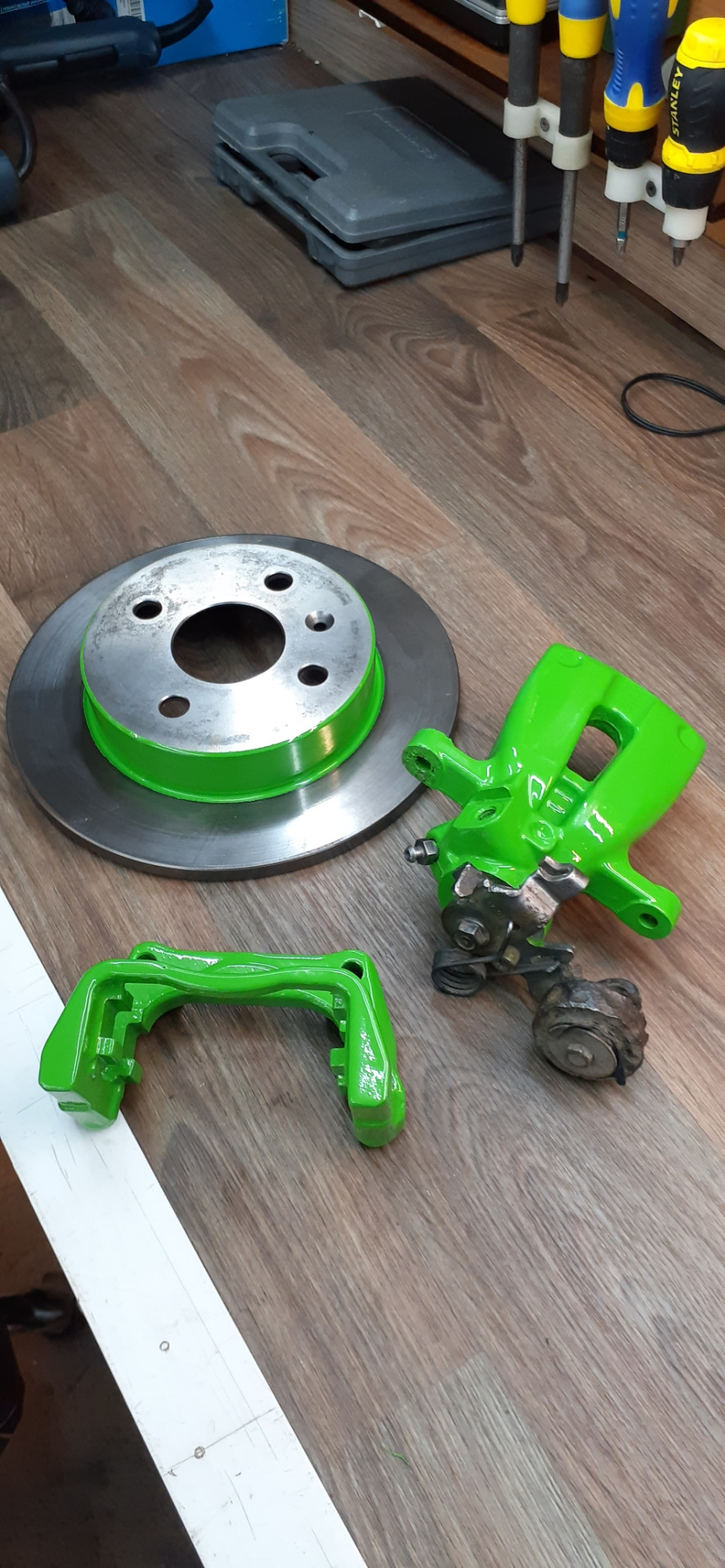

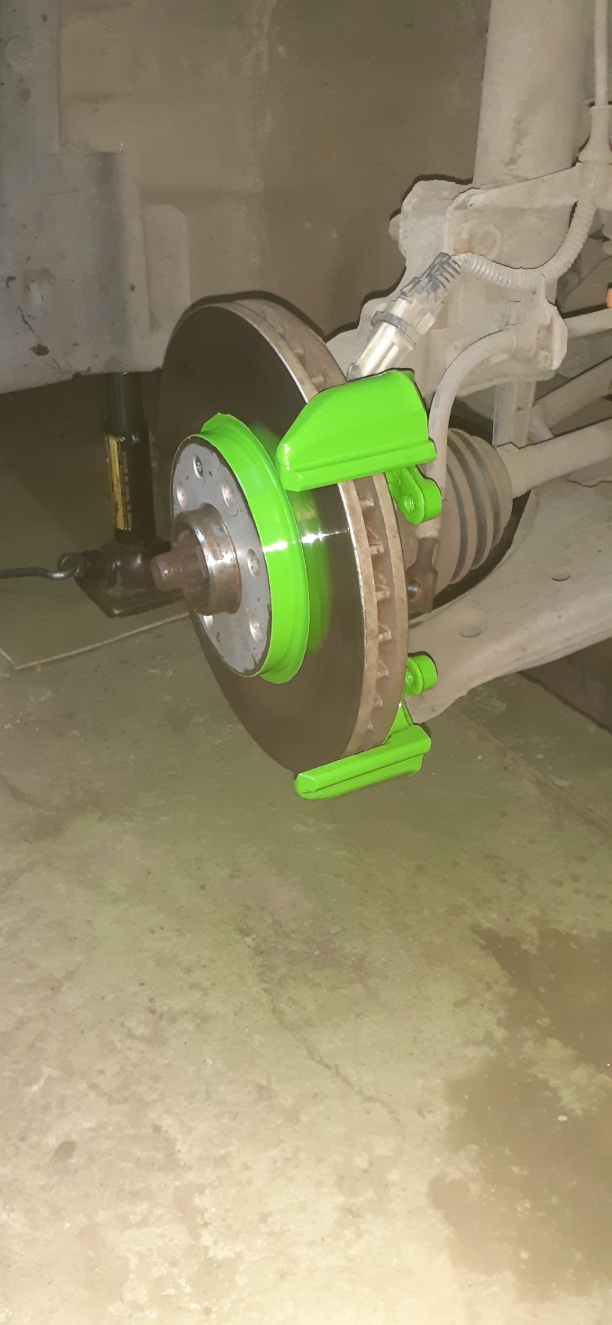

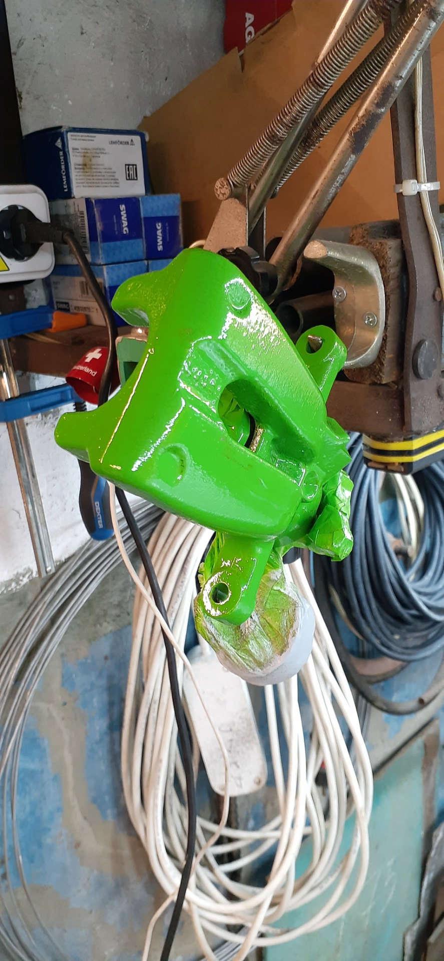

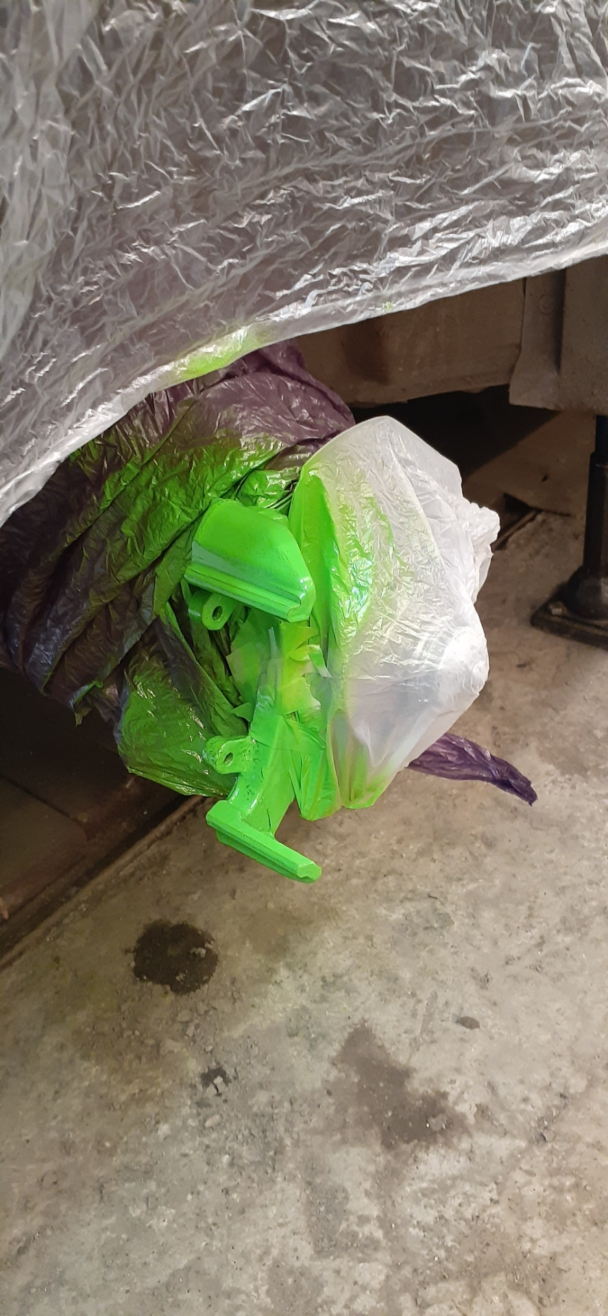

Всем доброго времени суток ! Вот на конец то я и добрался до супортов, а именно их покраски, давно собирался да времени не было и тут вуаля )))

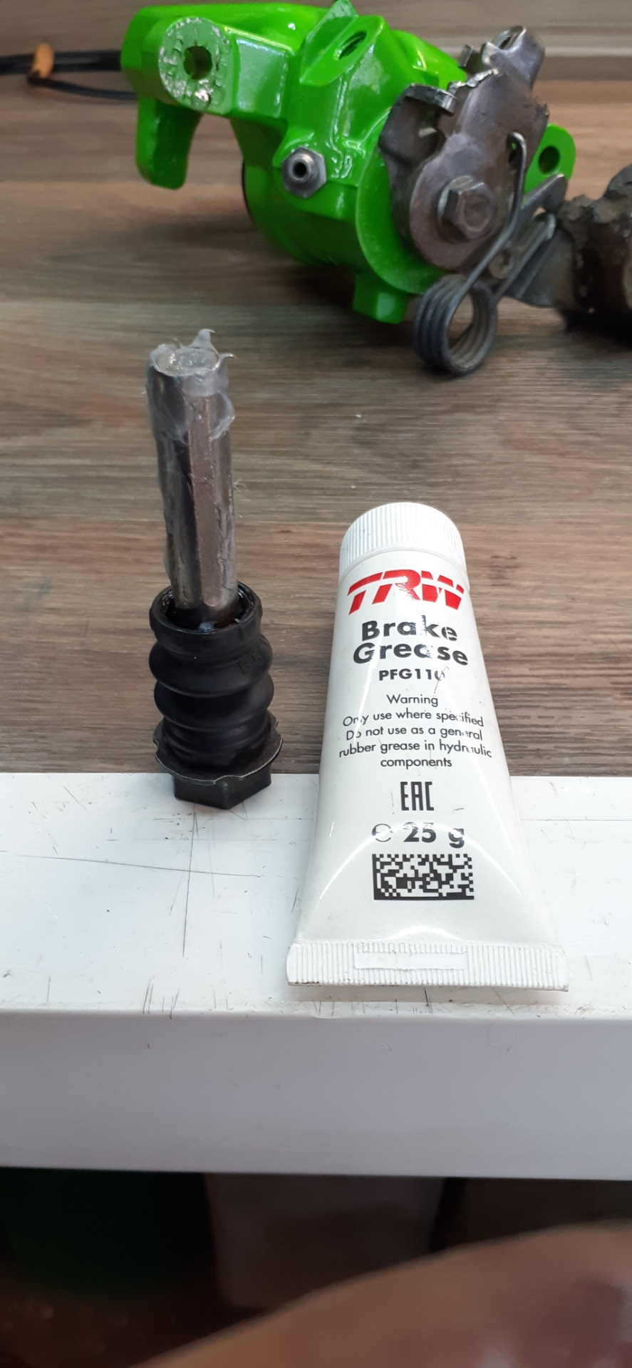

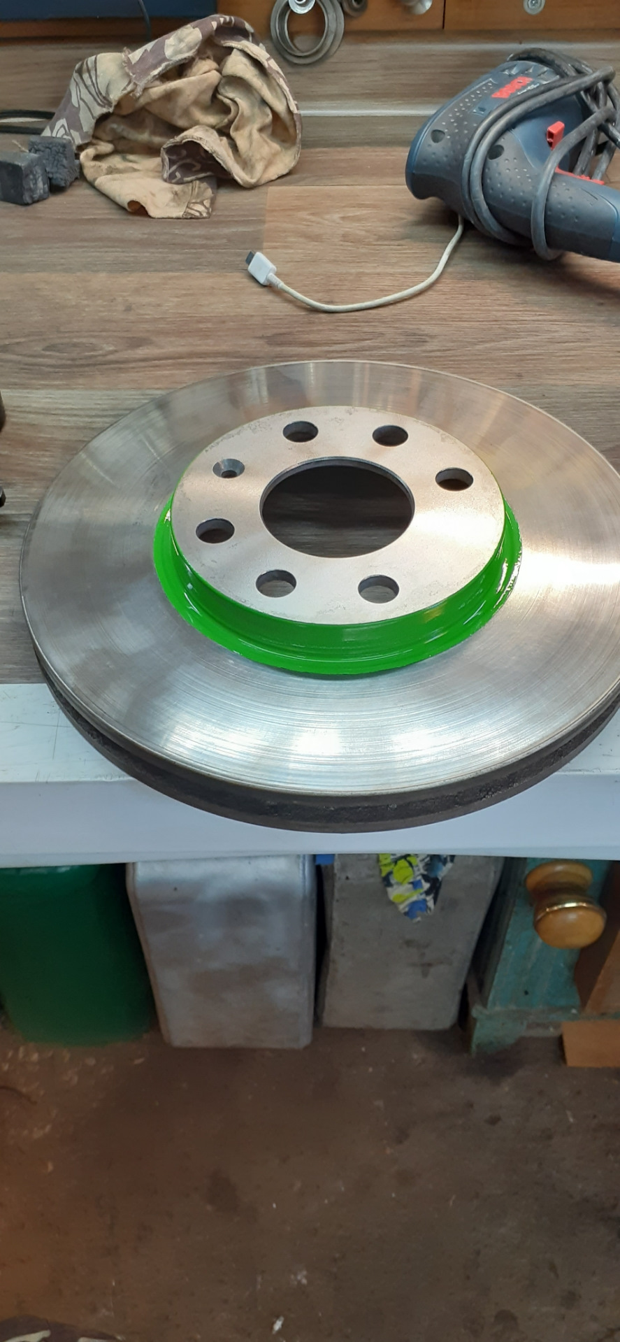

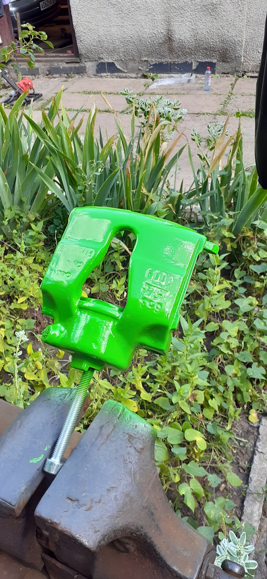

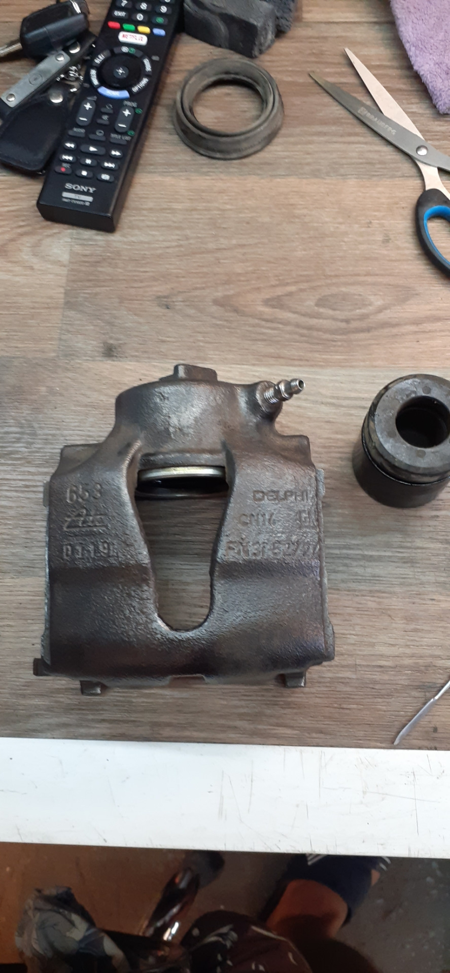

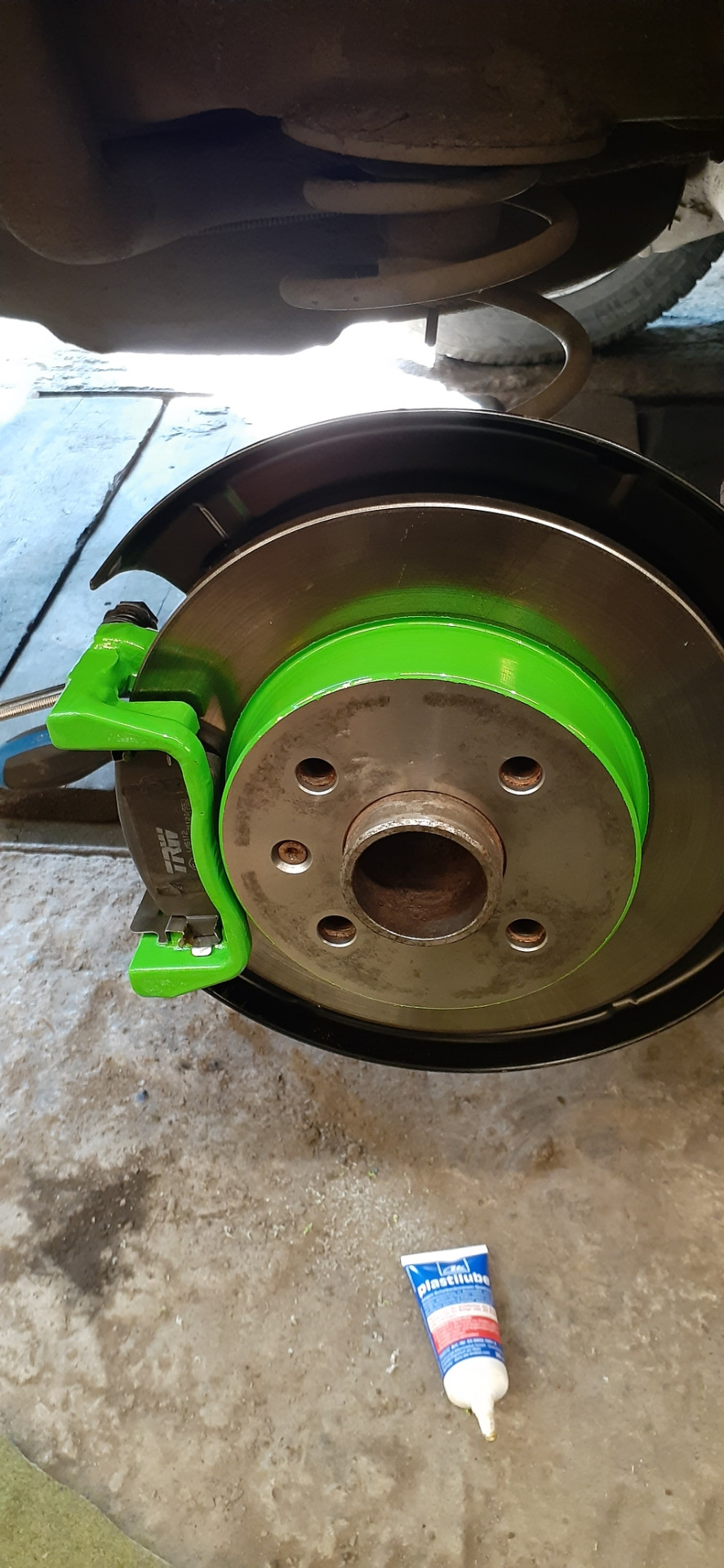

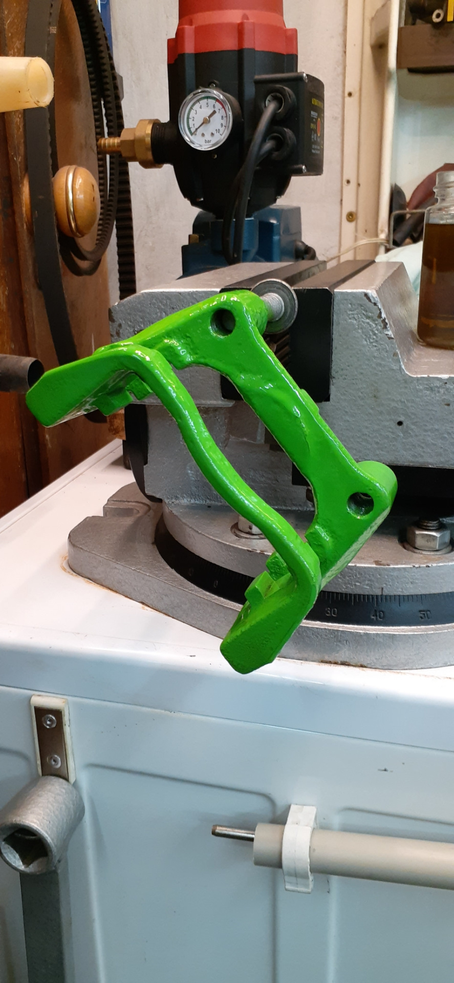

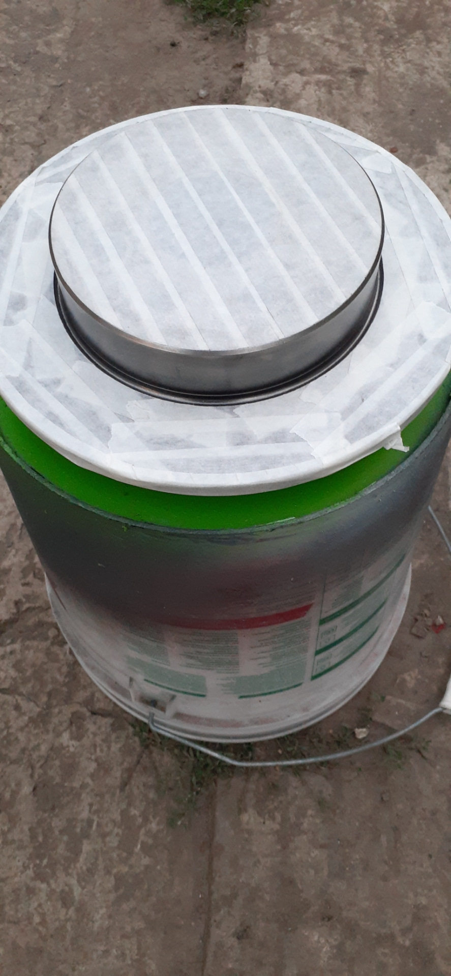

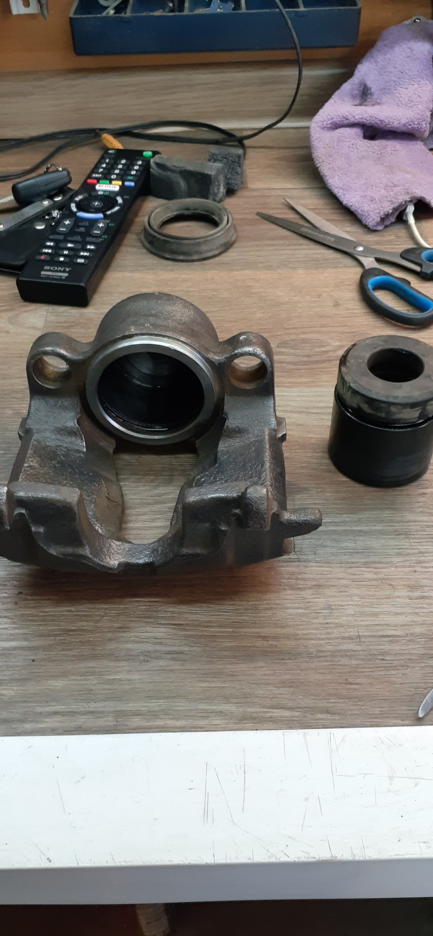

Процесс этот не из быстрых, потому как при покраске делал полную ревизию, да и если красить качественно то только полный разбой, а в висячем состоянии на тормозном шланге нормально не получится .

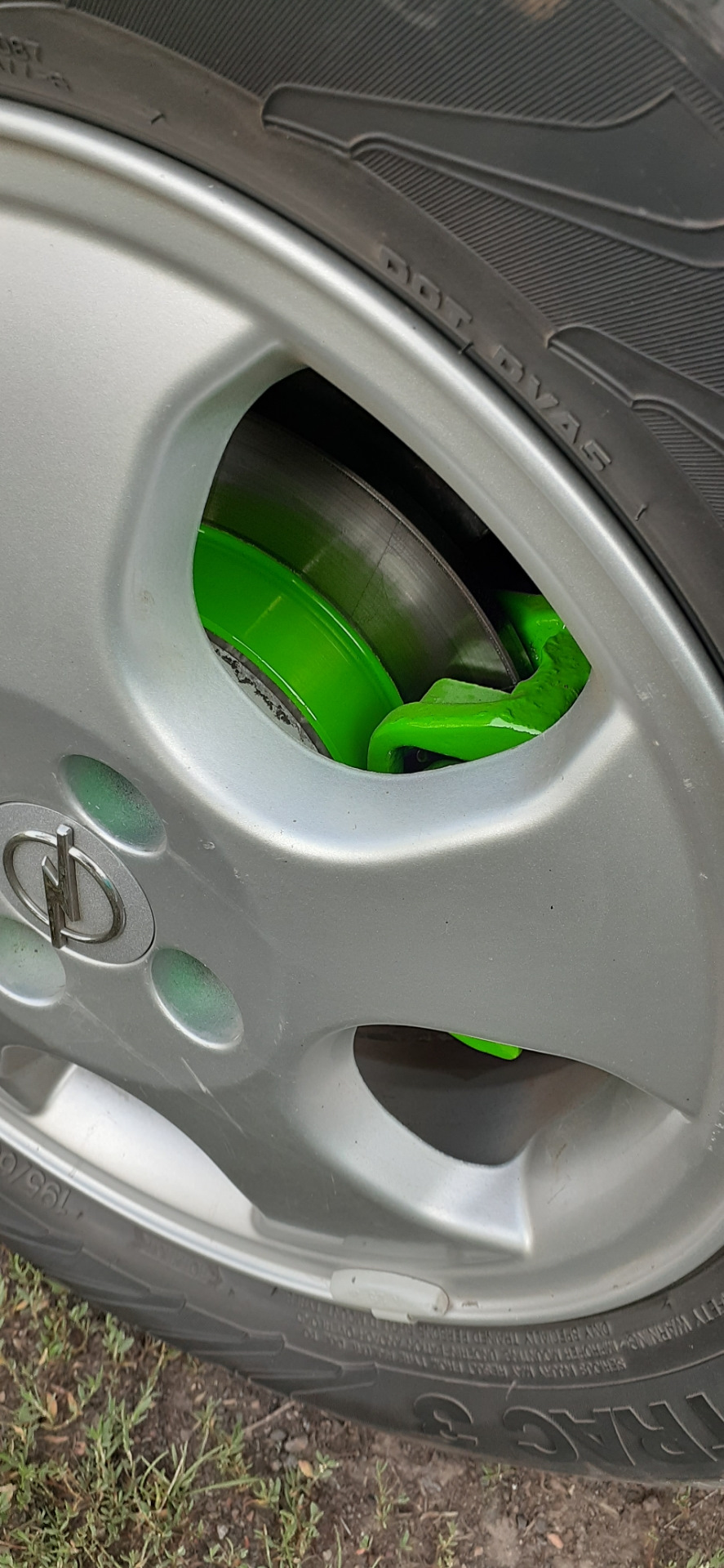

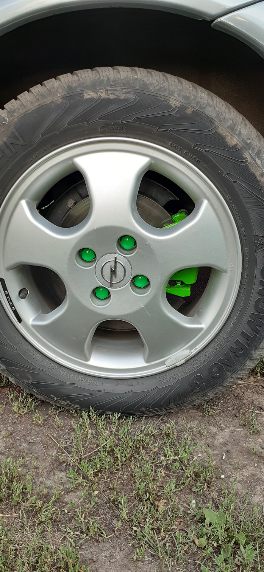

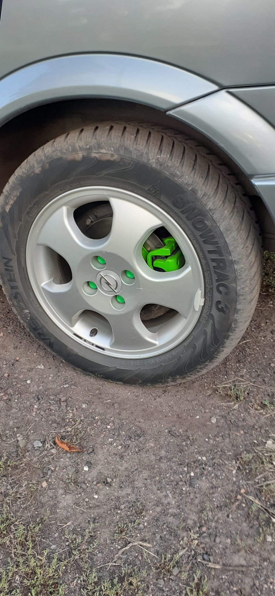

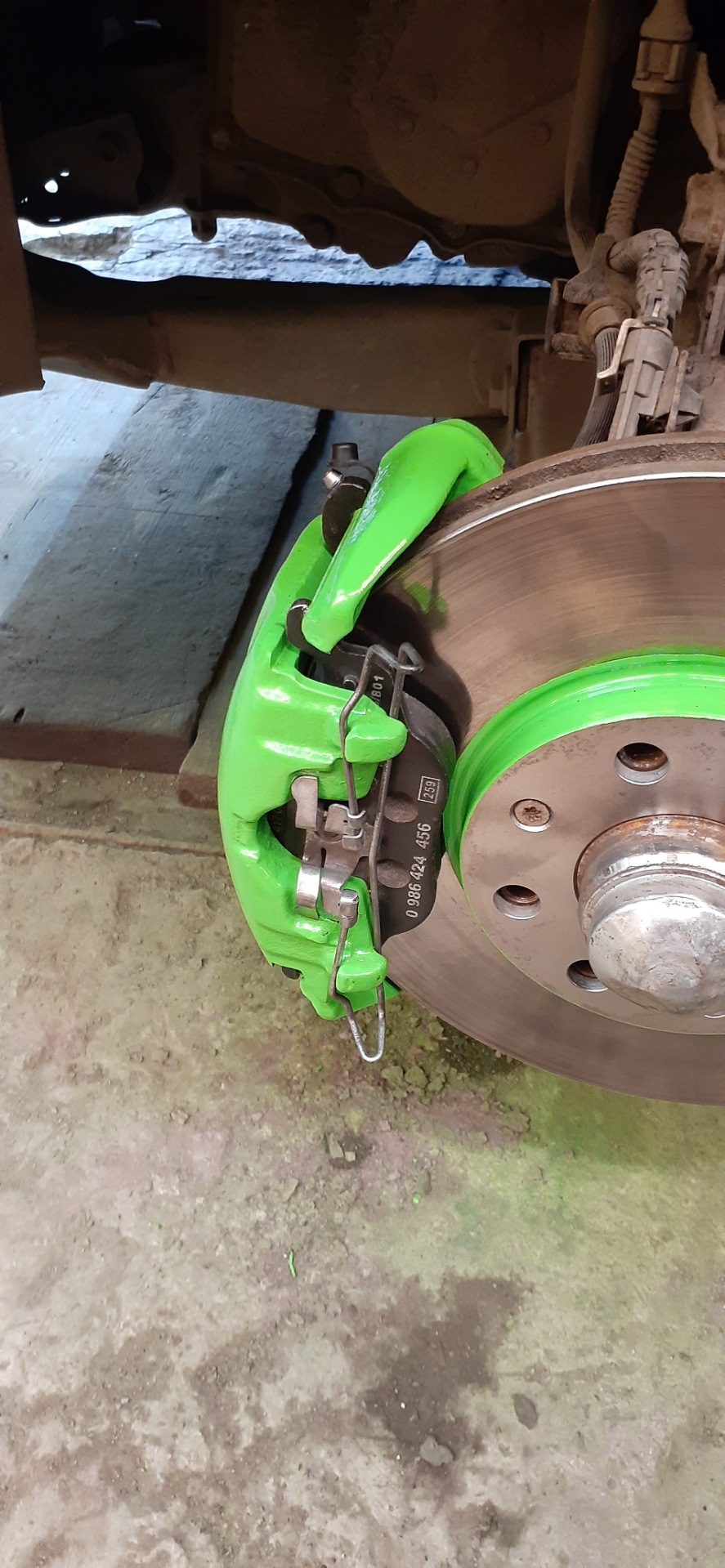

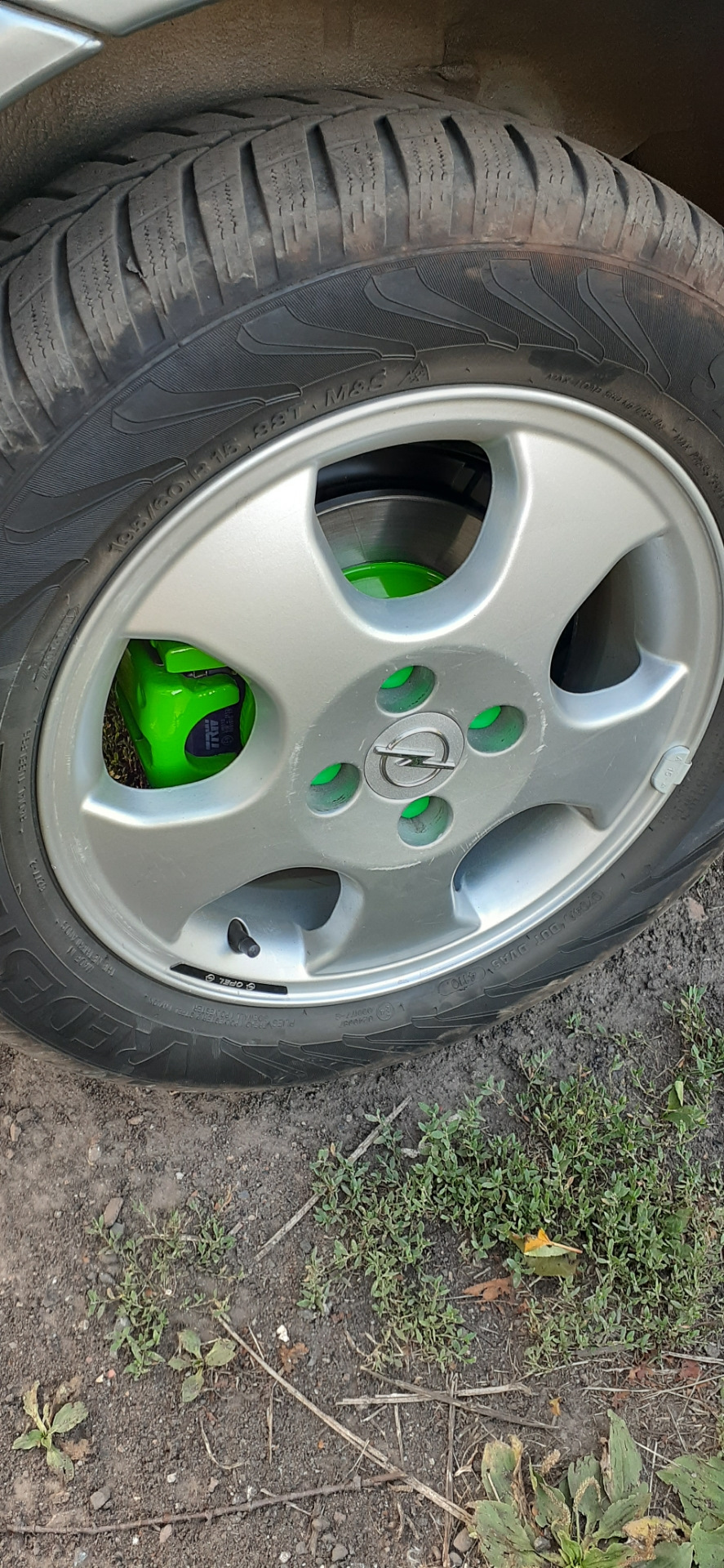

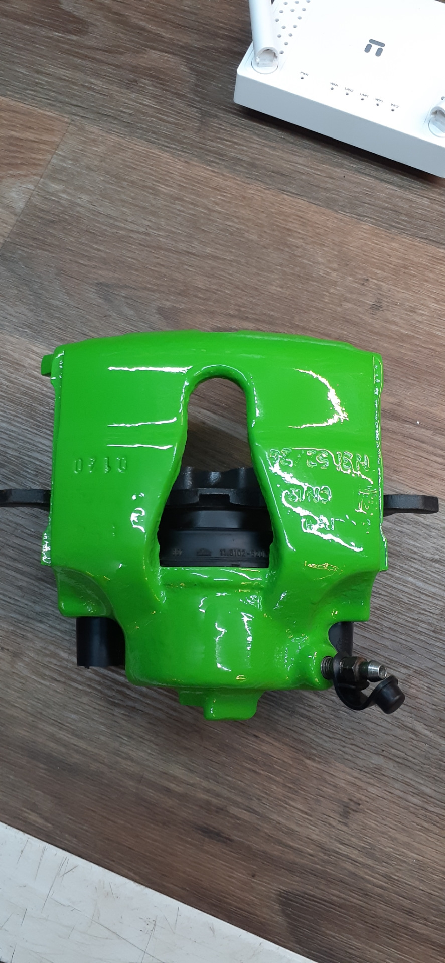

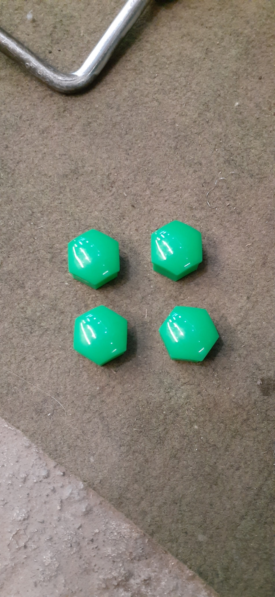

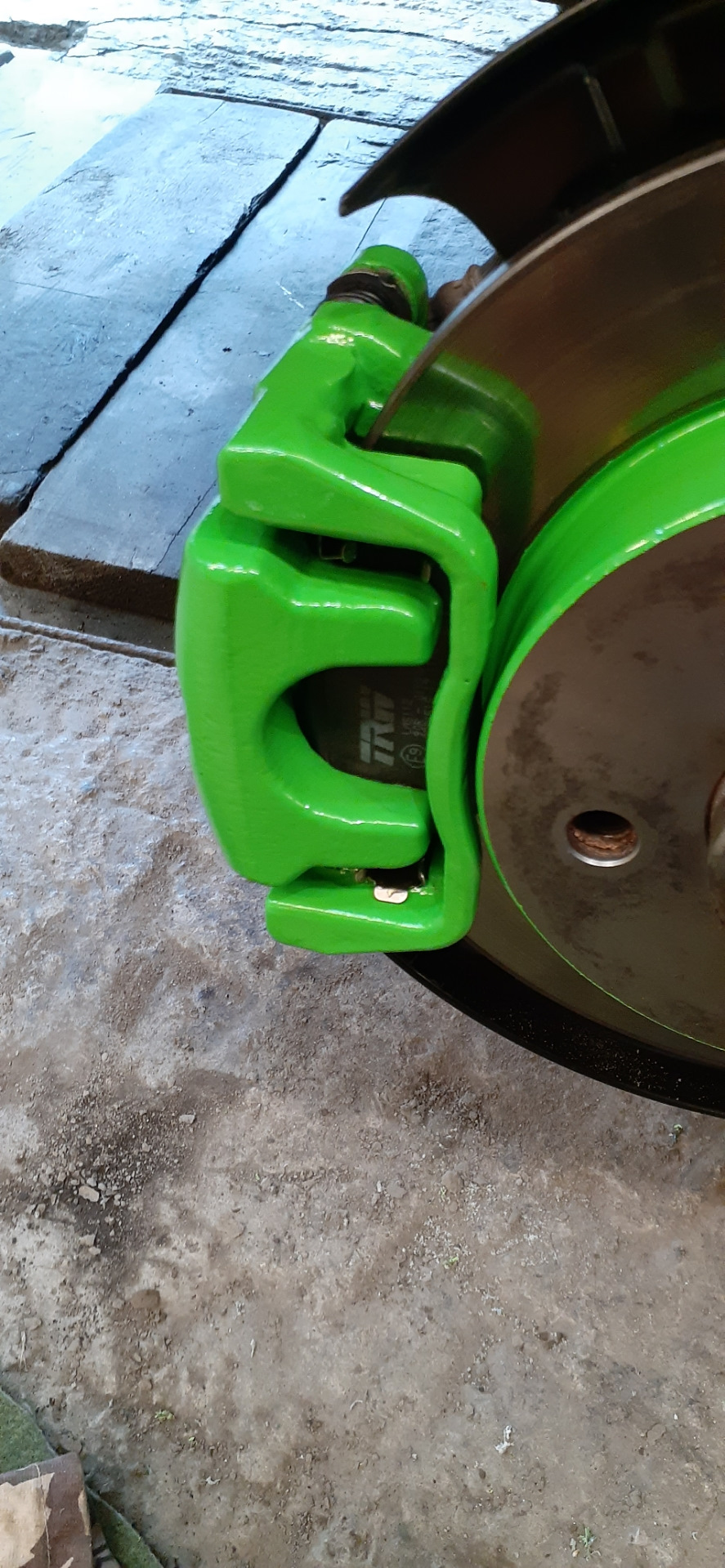

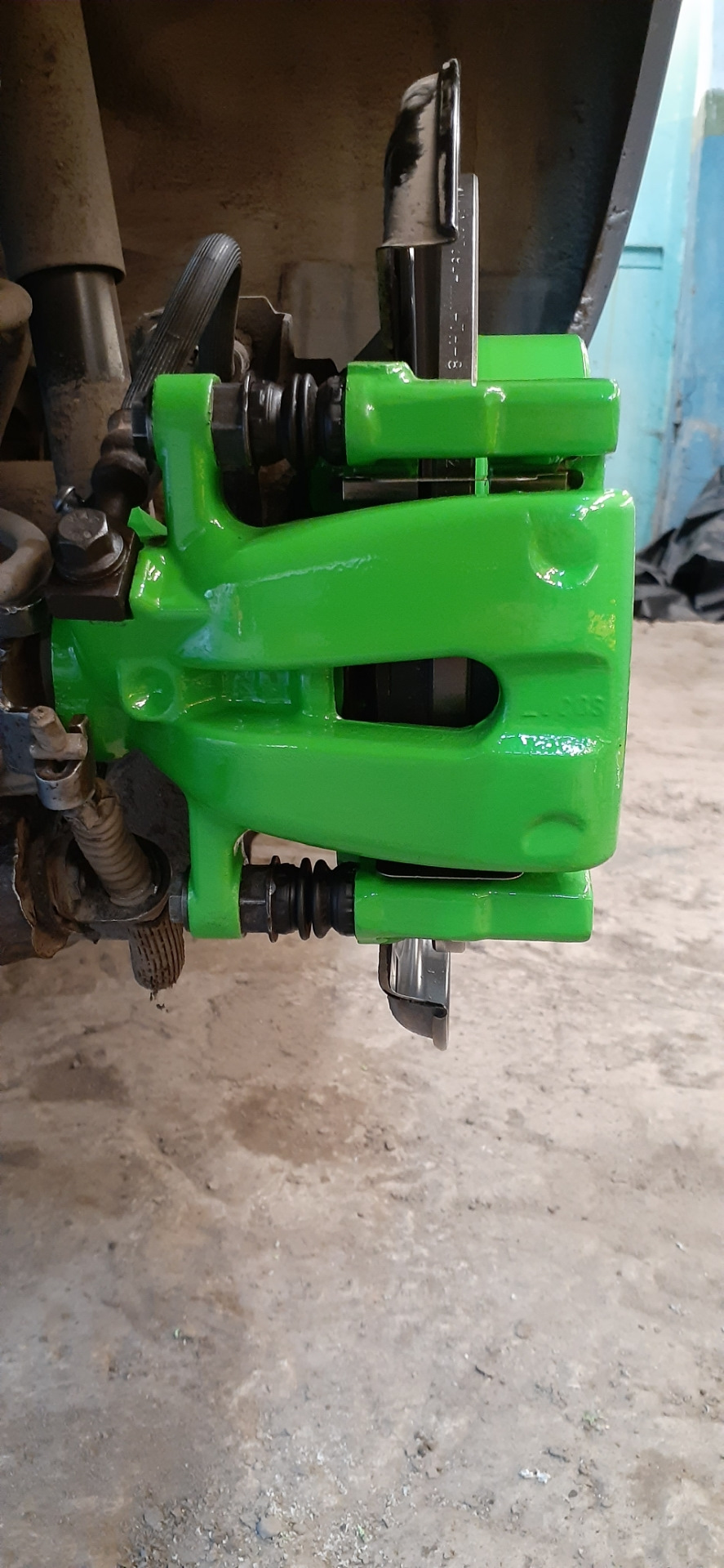

Вообщем на каждое колесо это один световой день, чистка, переборка, обклейка и покраска в 3 — 4 слоя, если делать меньше слоёв то эфекта ноль, краску брал на OZON для супортов ( 350 р за болончик ) на 1 колесо 1 балончик, цвет захотел яркий ( яблоко ) но это дело вкуса, в живую гораздо сочнее выглядит, ну и за одно колпачки на болты почти в цвет, результатом доволен, супорта как новые как внутри так и снаружи, в ближайшее время заменю тормозную жидкость на ( Моноловскую ) и порядок !
На этом пока всё .
Всем добра и мирного неба над головой ! Быть добру !

краска держится? или начала облазить? сколько времени прошло?
Всё отлично, краска на месте красил по теплу

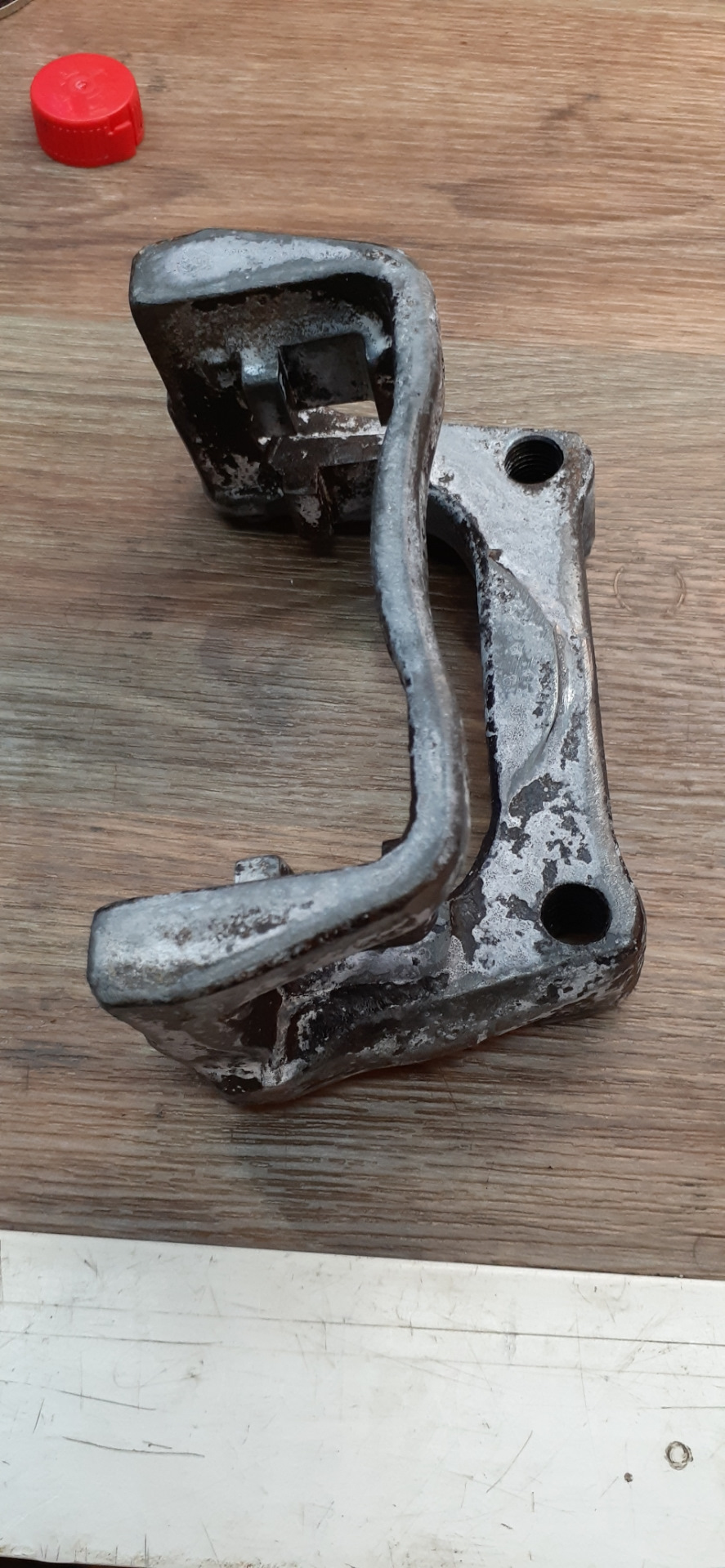

Я для себя понял одну вещь) чистить суппорта щетками, шарожками, и прочей ерундой затея неблагодарная) в идеал все равно не вычистить, а время и сил потратишь много. Теперь только пескоструй! У самого его нет, но есть организации которые этим занимаются. По деньгам мне не накладно, за то результат офигенный)

Шикарная работа, очень аккуратно и грамотно, уважуха!

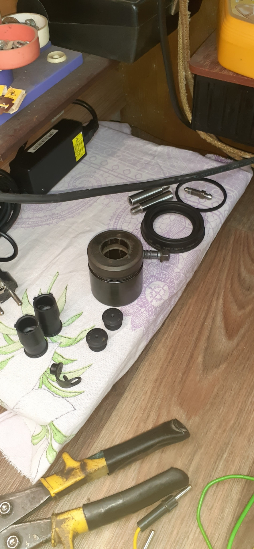

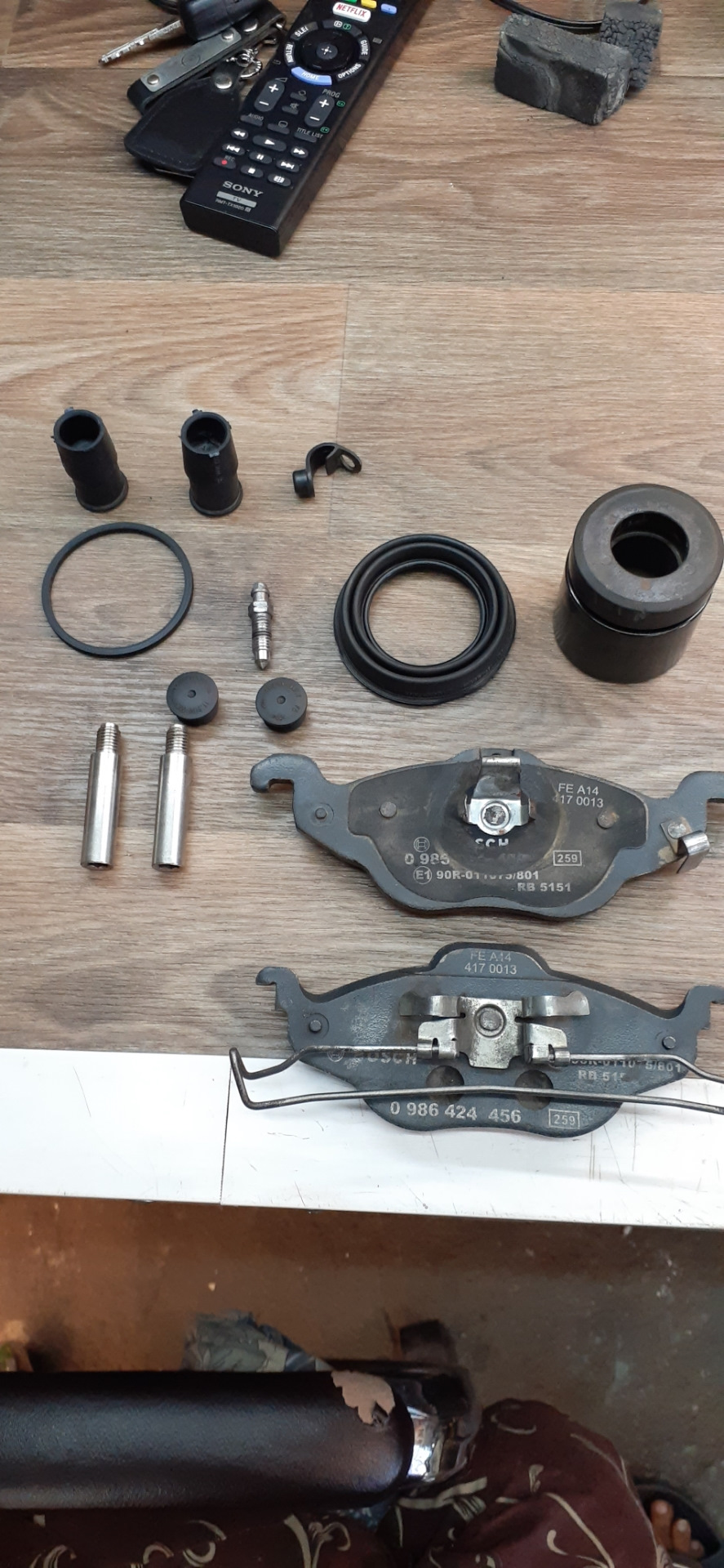

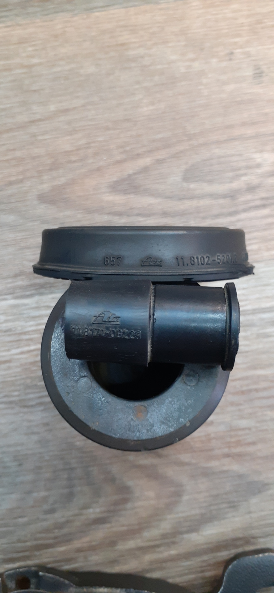

Подскажи номер ремкомплекта пыльников поршня для переднего суппорта?или ты свои хаводские так надраил?
Даже не скажу, думал брать рем комплекты по факту разбора, а при разборе выяснилось что пыльники и кольца поршня просто в идеале да и фирма ATE, единственное что менял так это направляшки и их пыльники, но это ещё ранее
Да, заводские атешные резинки держатся хорошо, если, как в моём случае, их не проткнул какой нибудь додик кривыми ручками))
