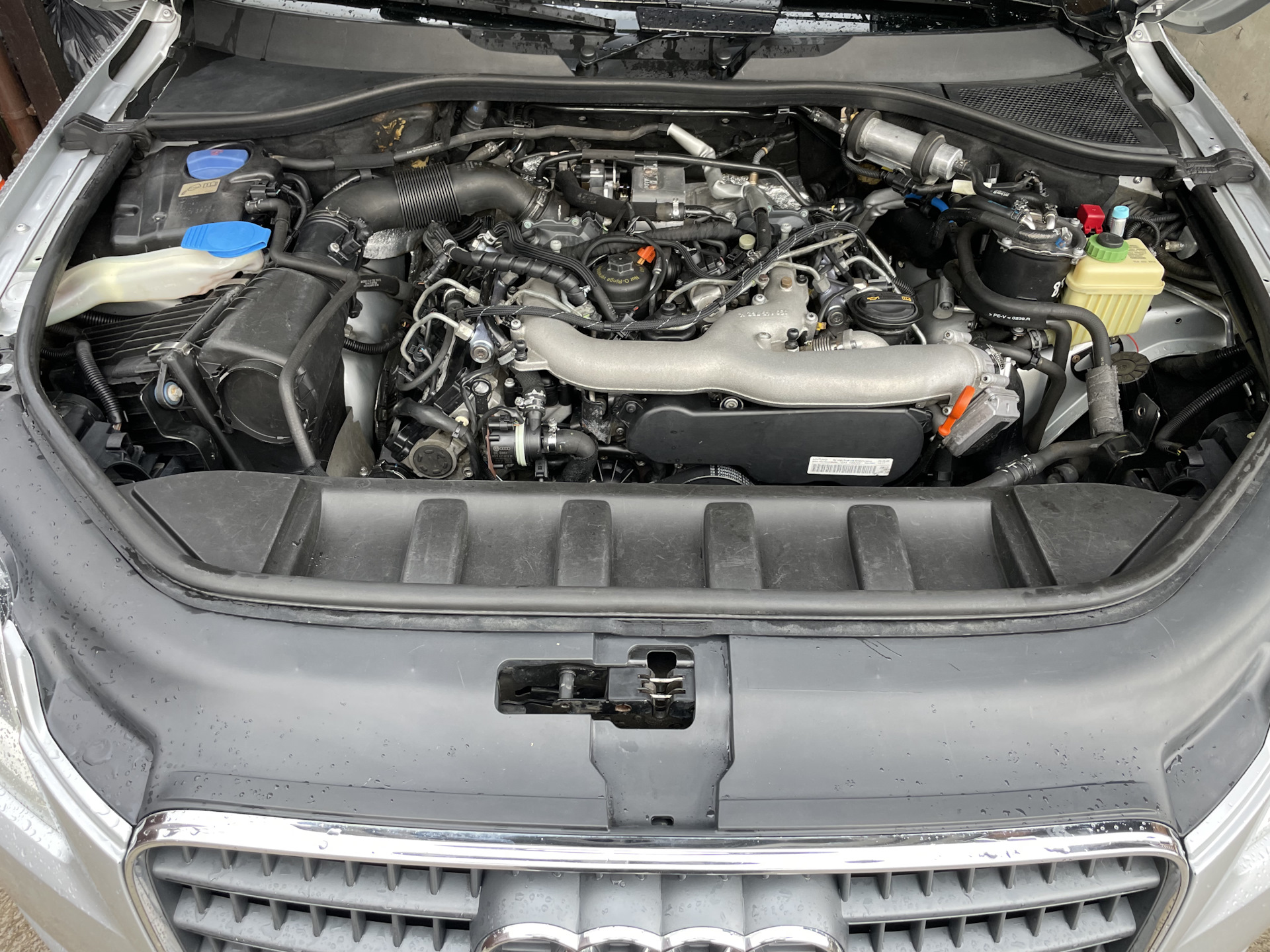

Помыл двигатель первый раз за всё время.

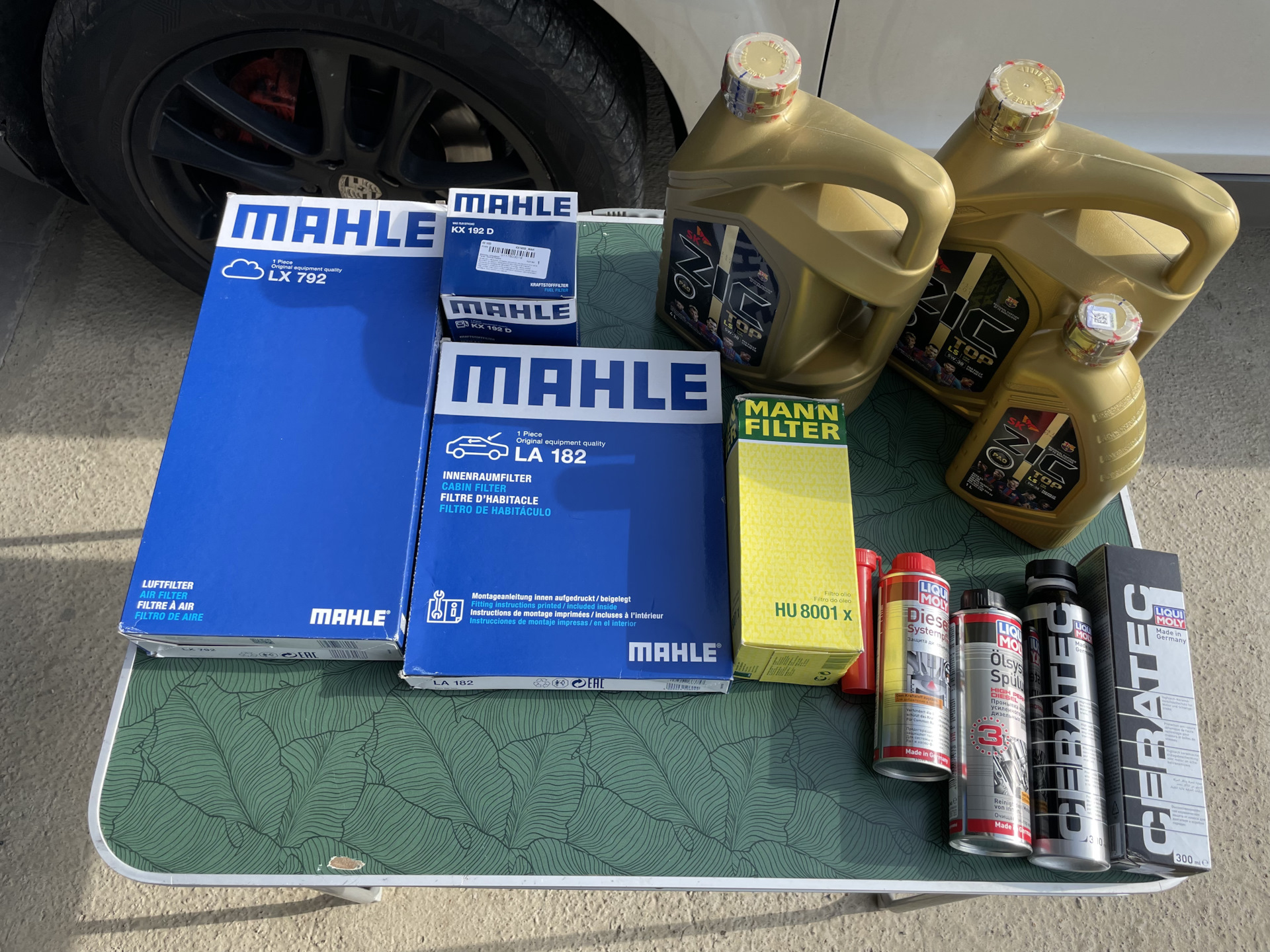

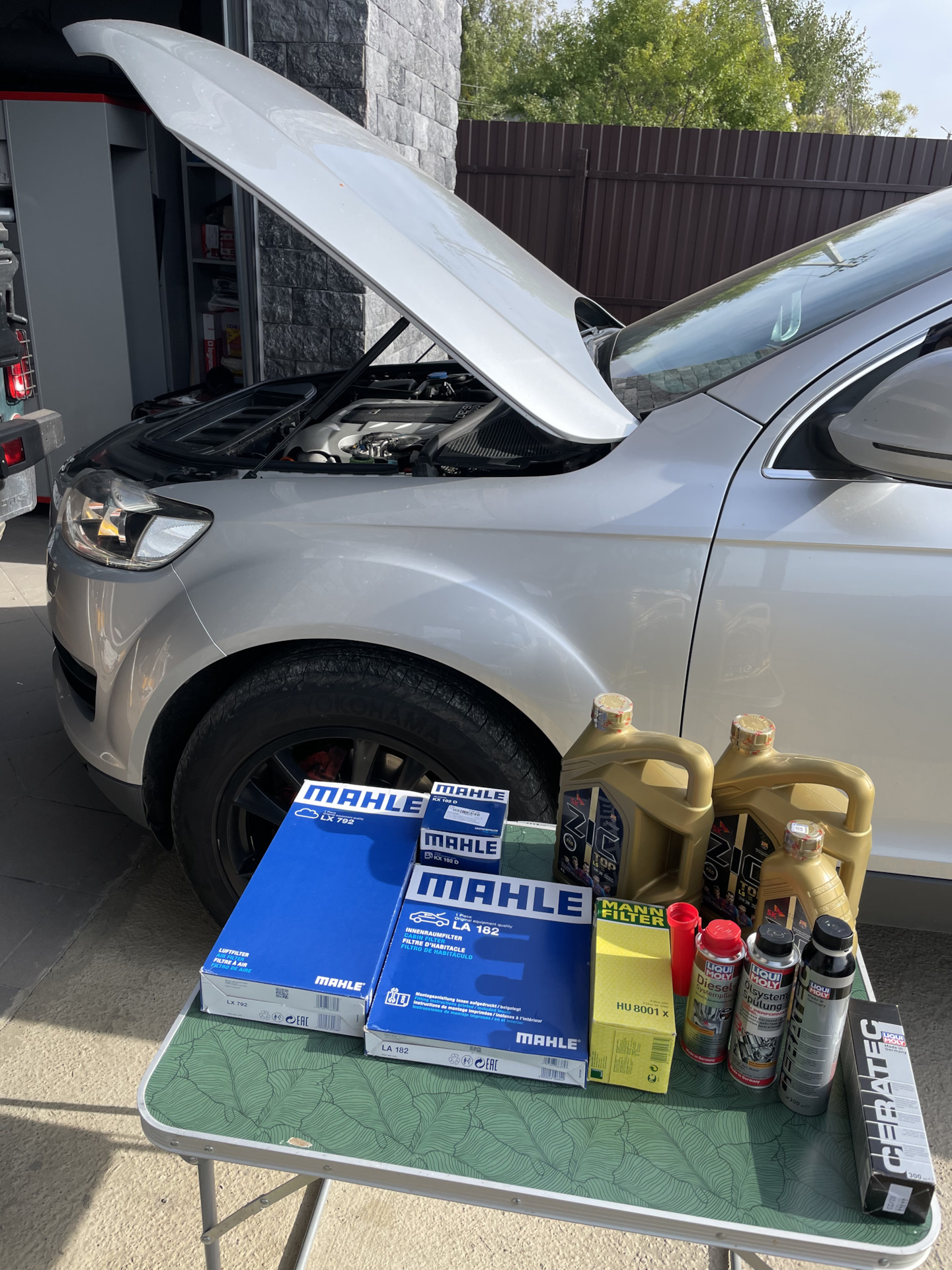

Заменил:

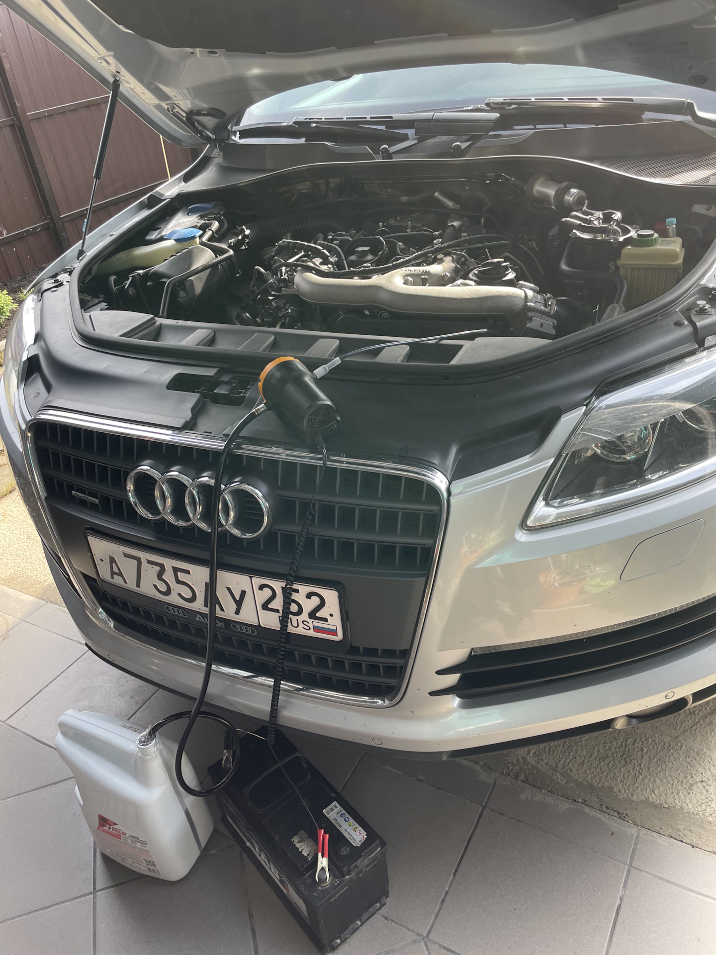

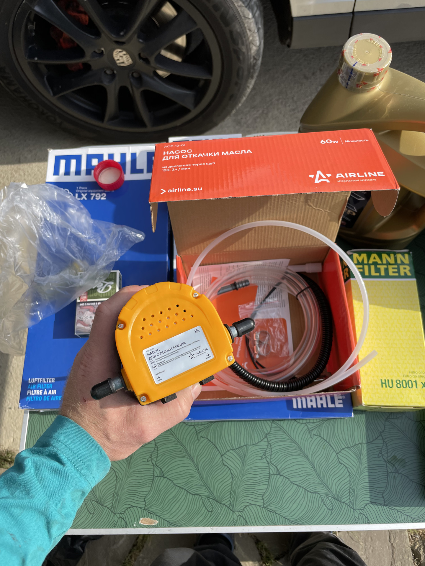

Масло менял через щуп с помощью насоса, так как доступ к яме был перекрыт недоделанным УАЗом, а я привык делать всё сам, тем более было свободное время и я решил не откладывать и обслужить машину, мне очень понравилось, откачал всё примерно за 4мин, около 9л.Сделал ещё проверку, залил 1л нового ненужного Shell, и откачал его обратно, всё супер, а Shell теперь в хозяйстве пригодится!)
Присадки чисто для профилактики и в небольшом объёме для такого количества масла и топлива.

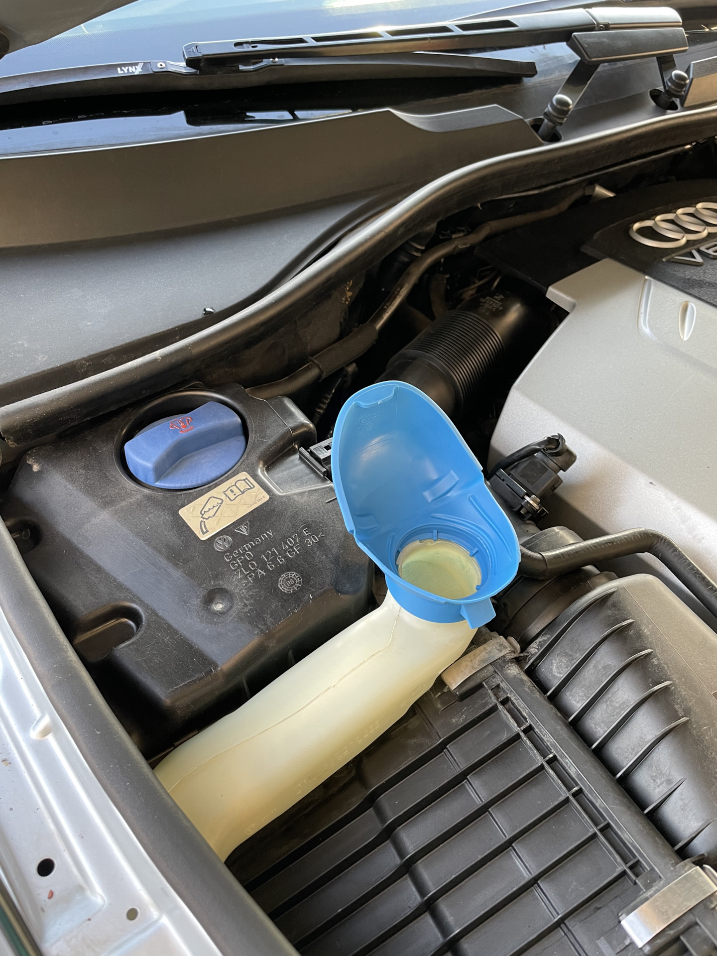

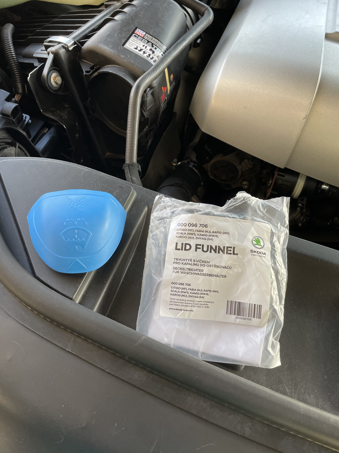

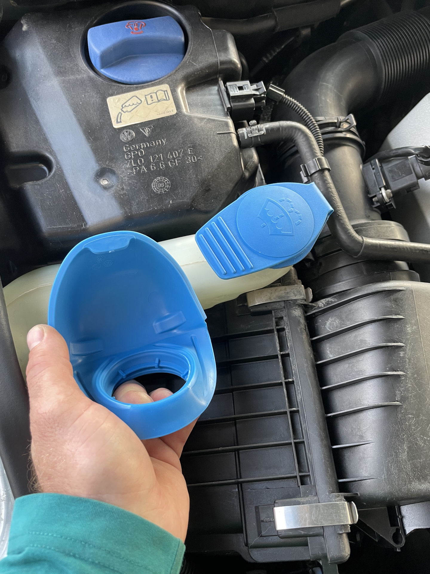

Поставил удобную крышку бачка омывателя.
