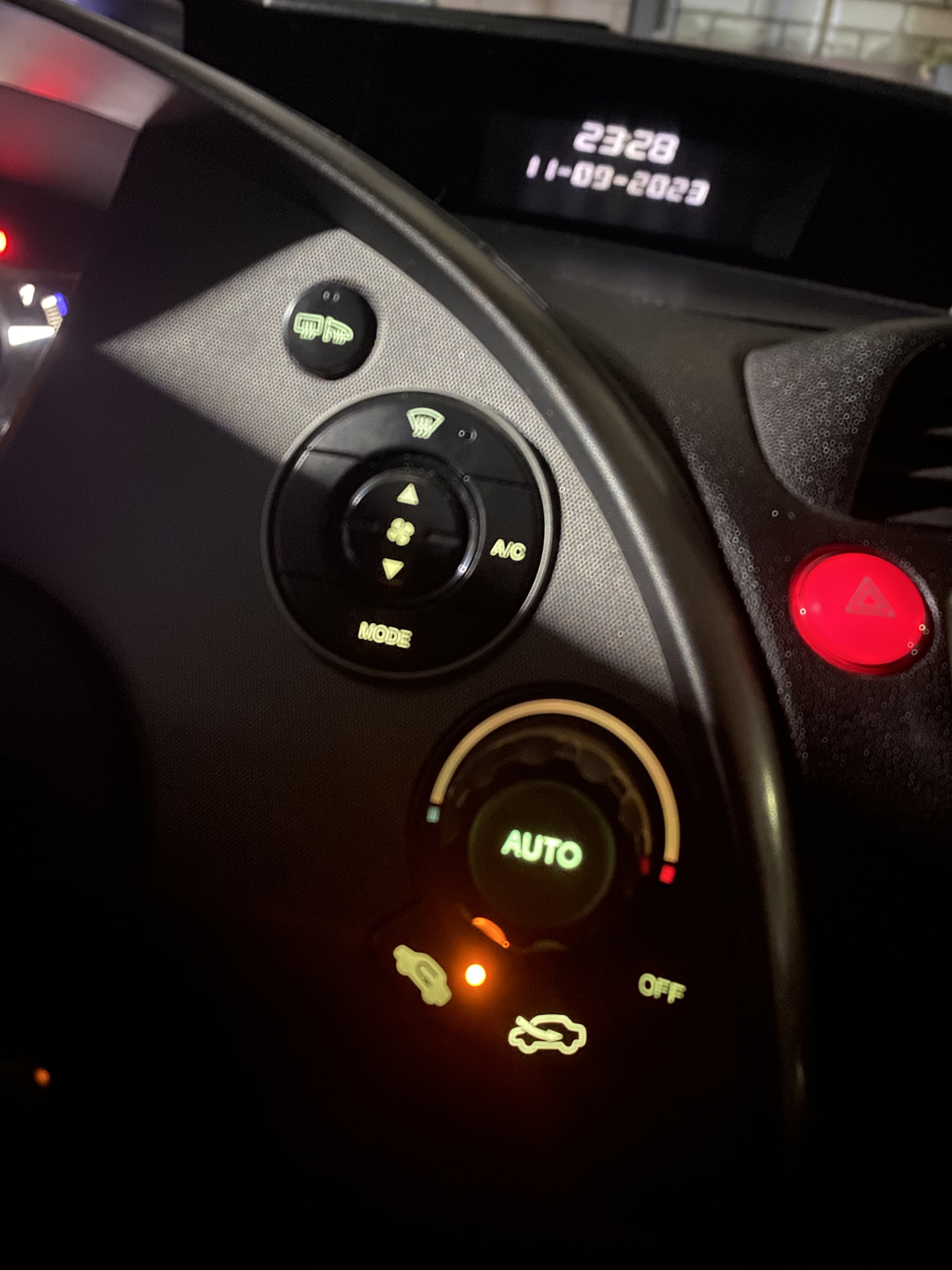

Всем привет. Проблема была в перегоревших лампочках на приборке.
Не светились почти все лампочки

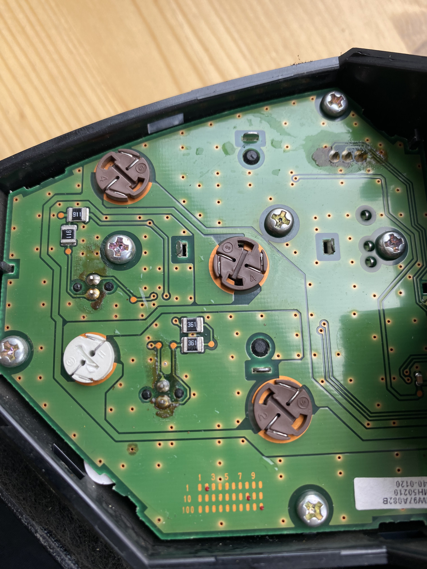

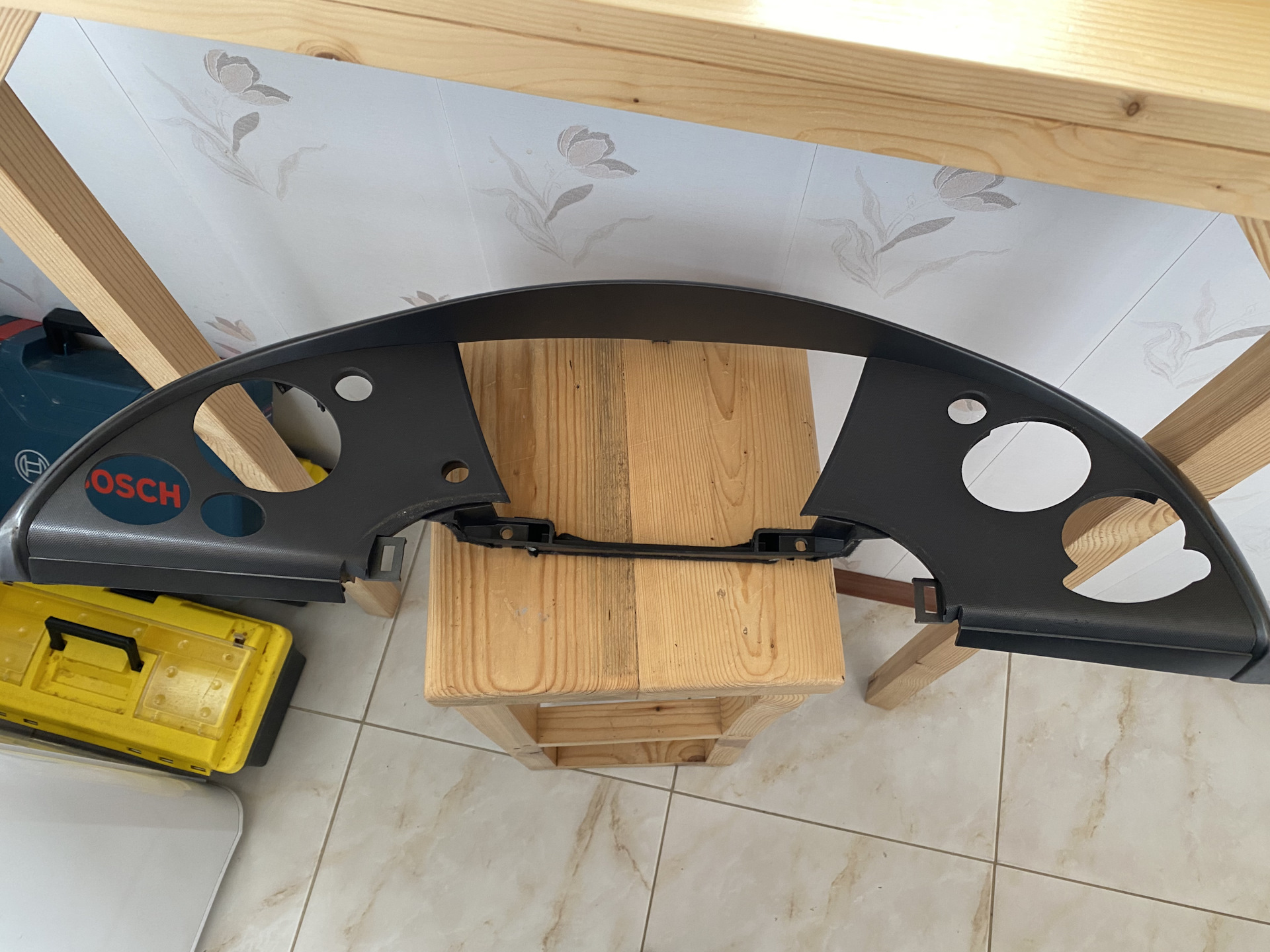

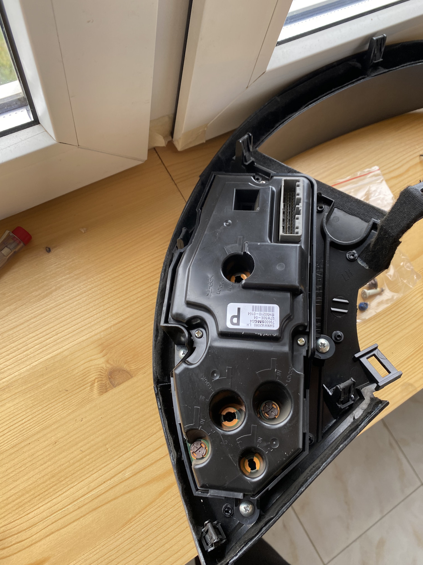

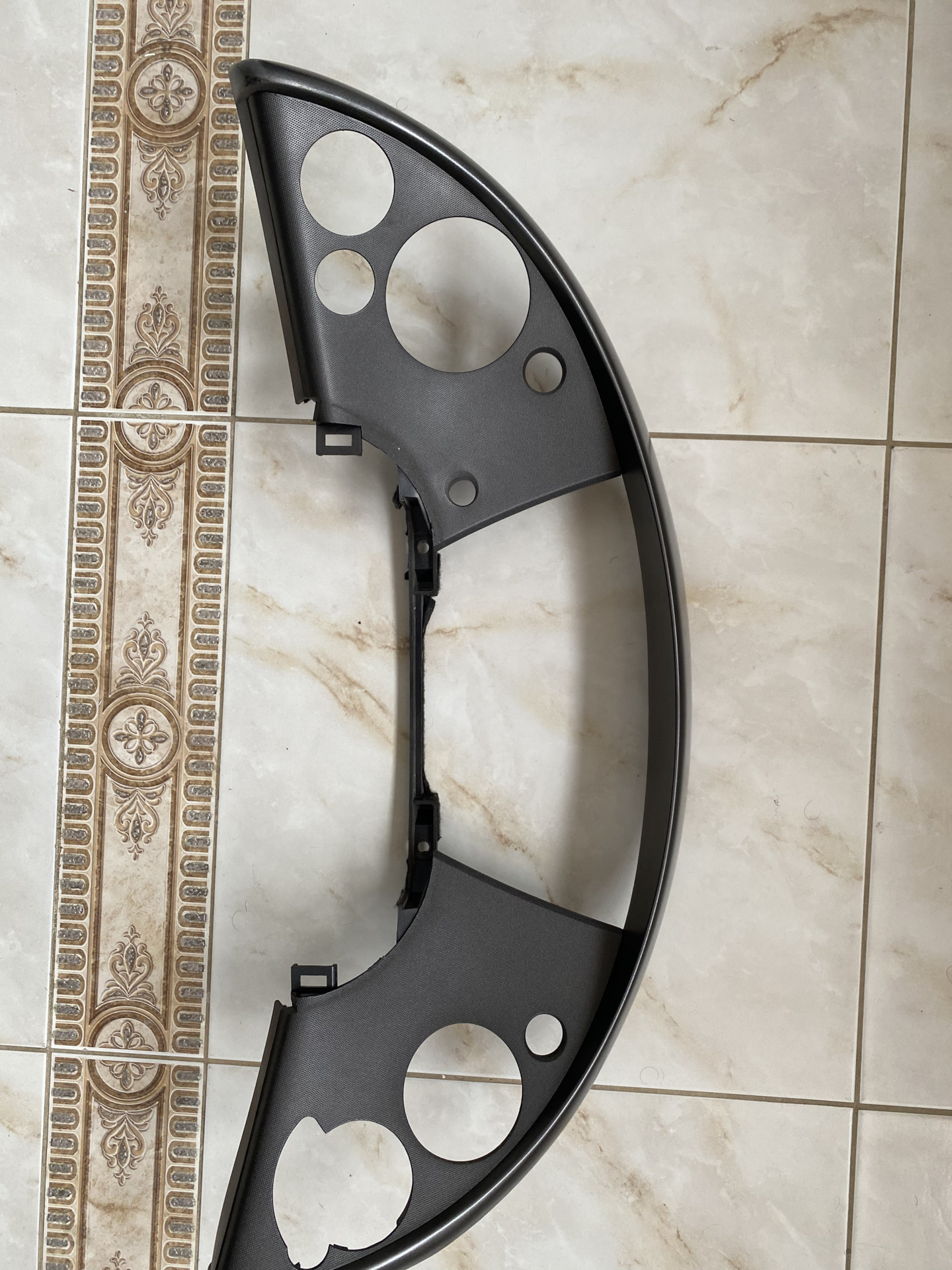

Снимаем саму панель. Как ее снять подробно описано в видео 👇

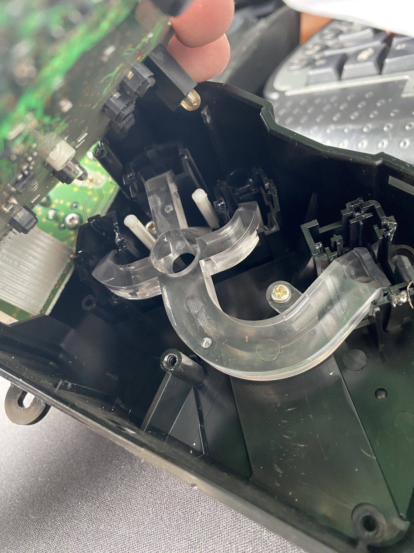

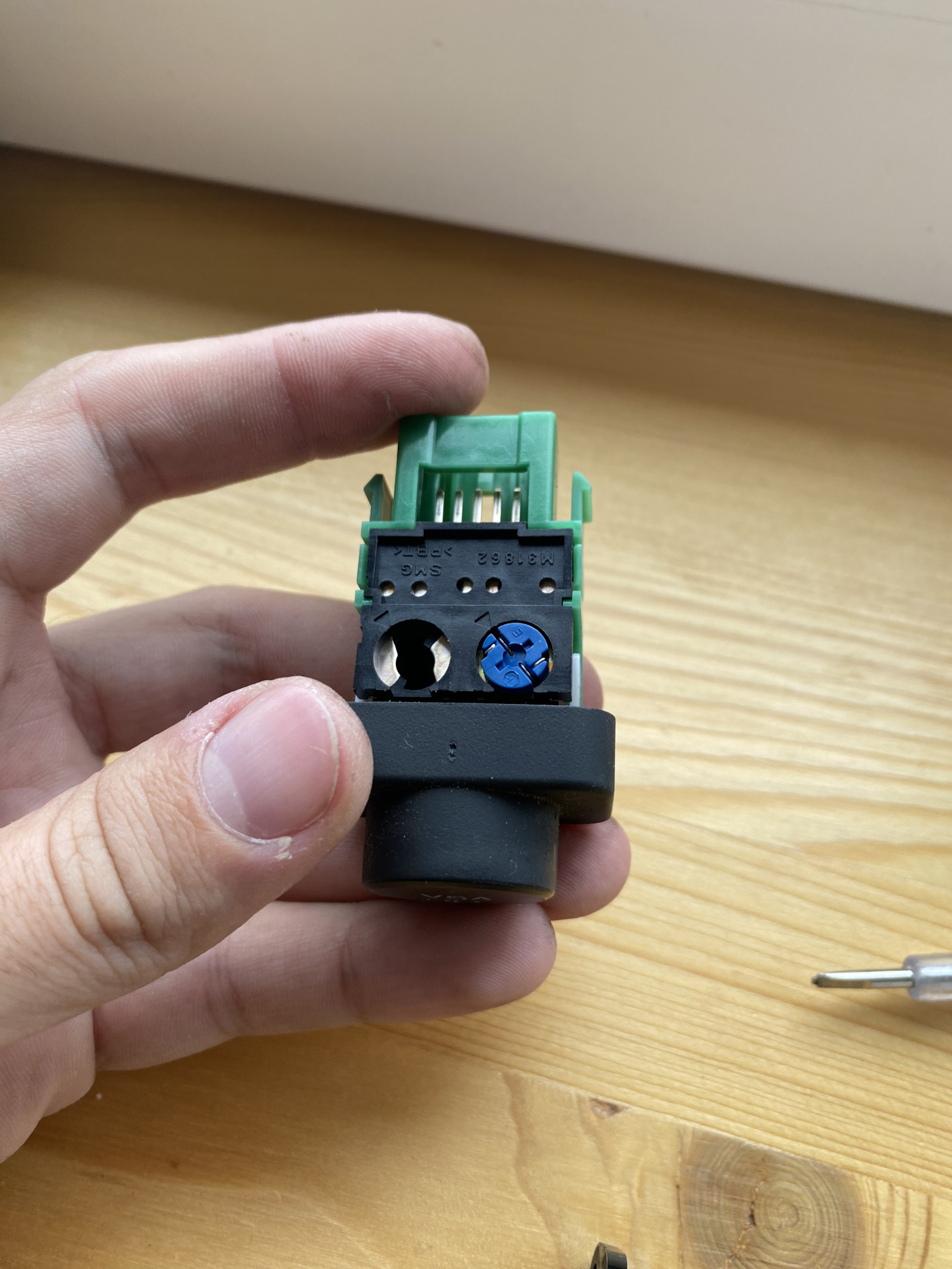

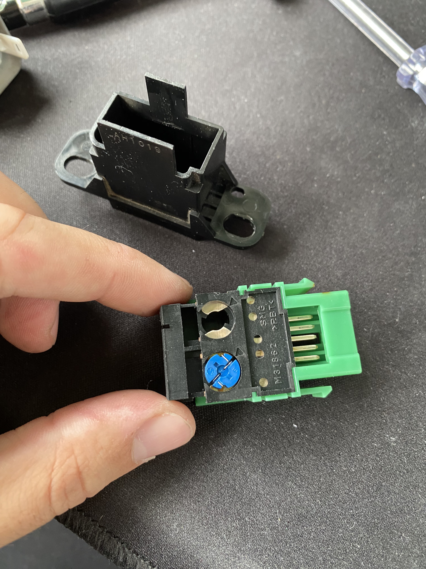

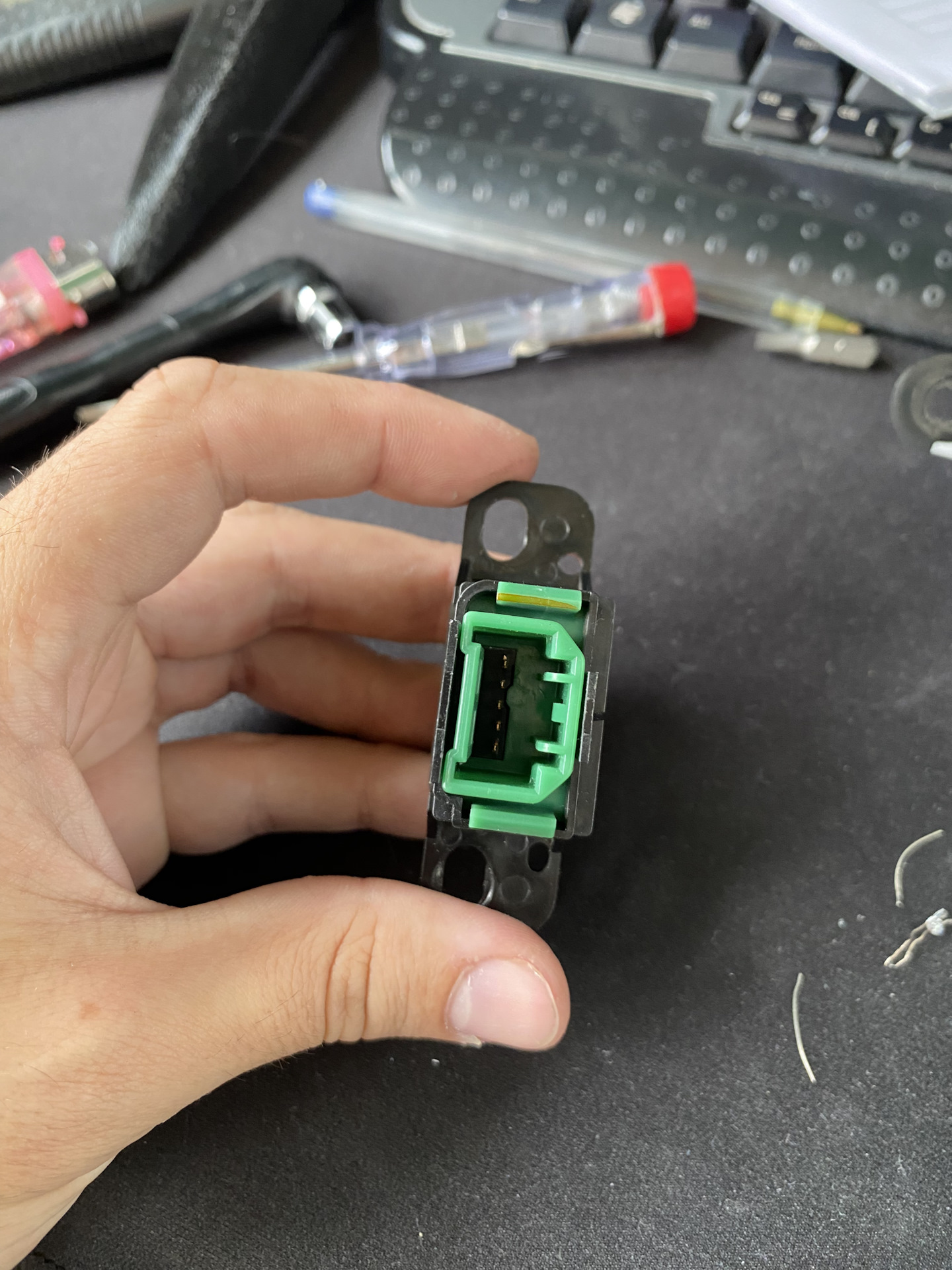

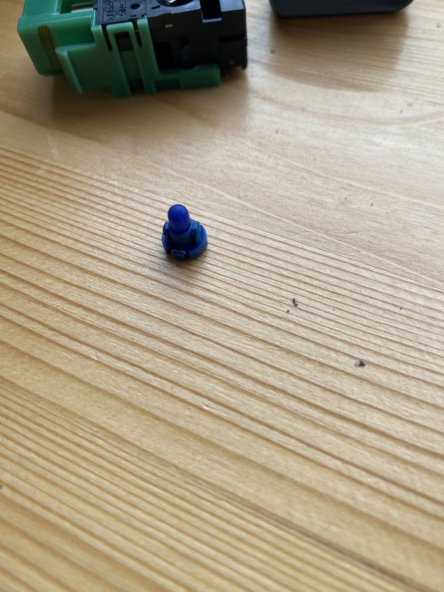

Начал с кнопки VSA. Лампочка спрятана внутри самой кнопки. Для этого ее нужно разобрать. Прилагаю фото

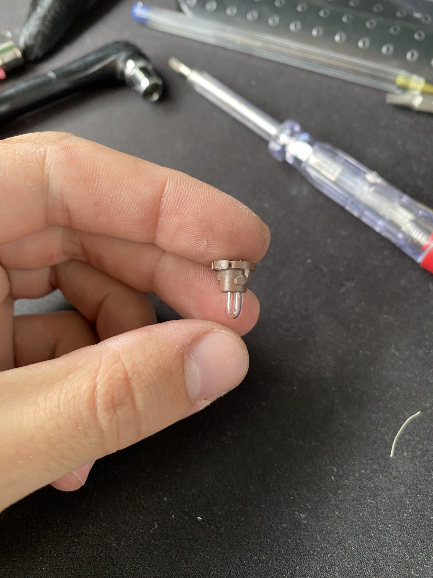

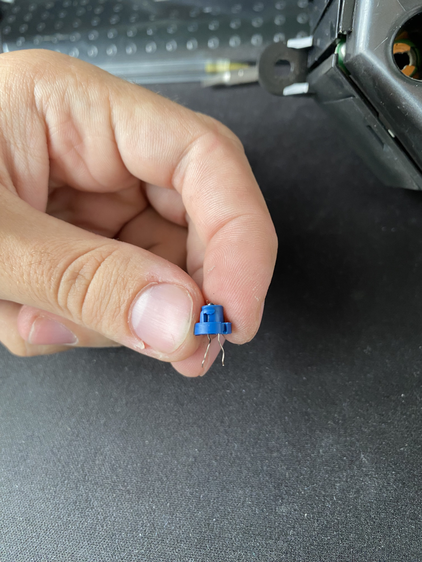

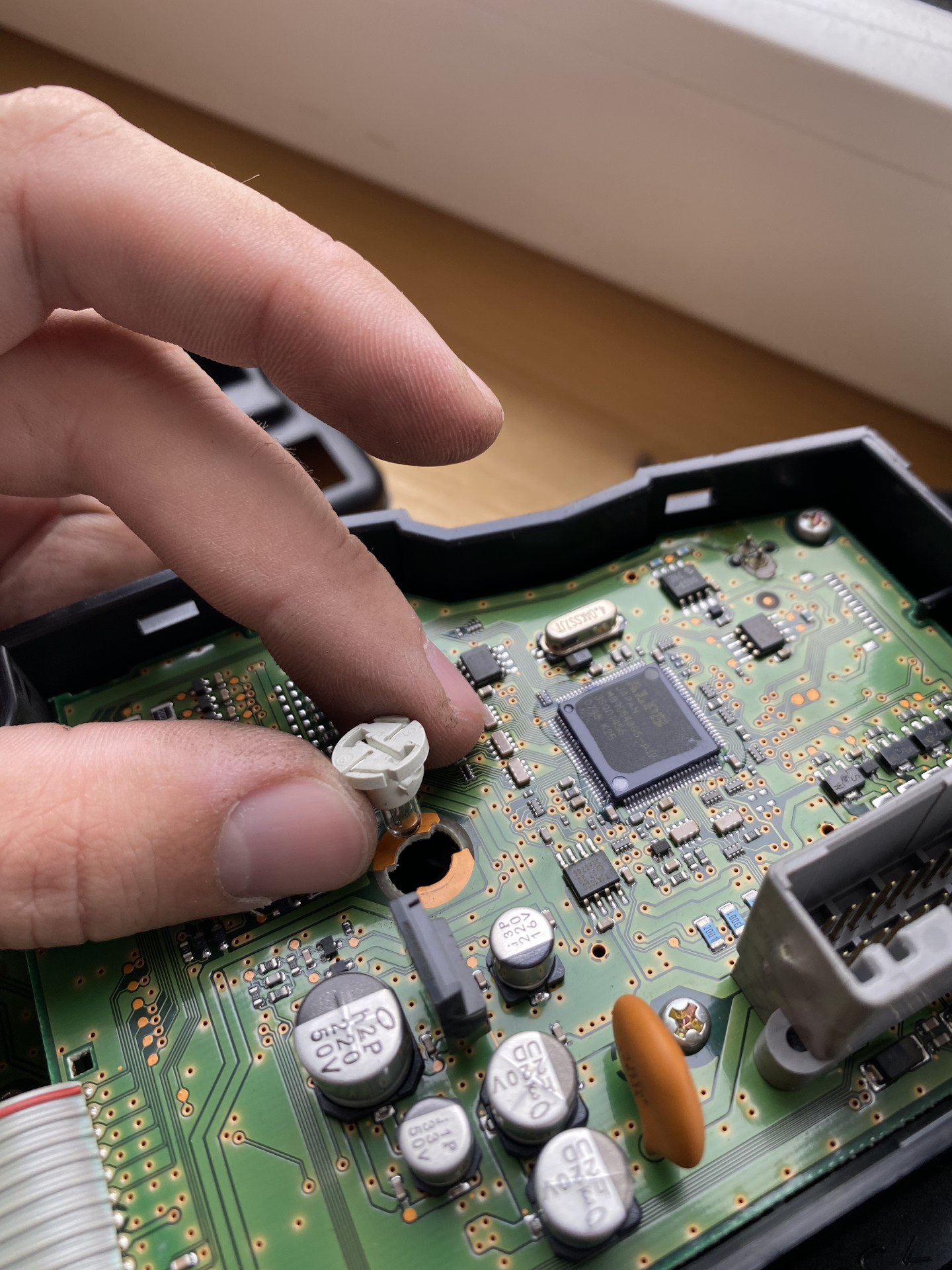

Лампочку вытаскиваем поворачивая плоской отверткой против часовой стрелки

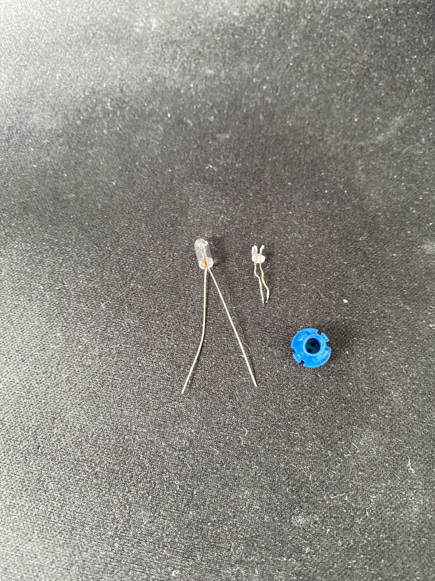

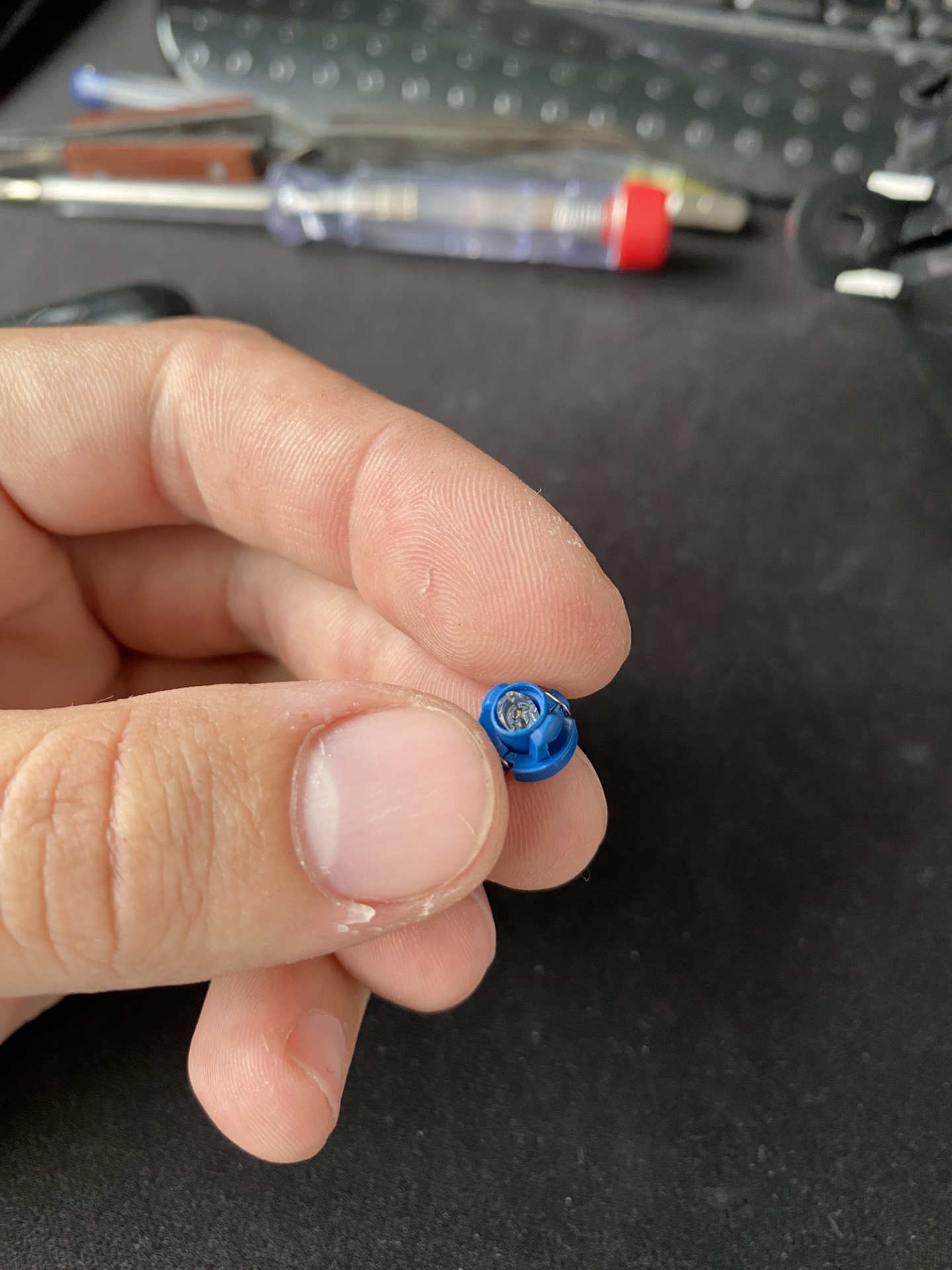

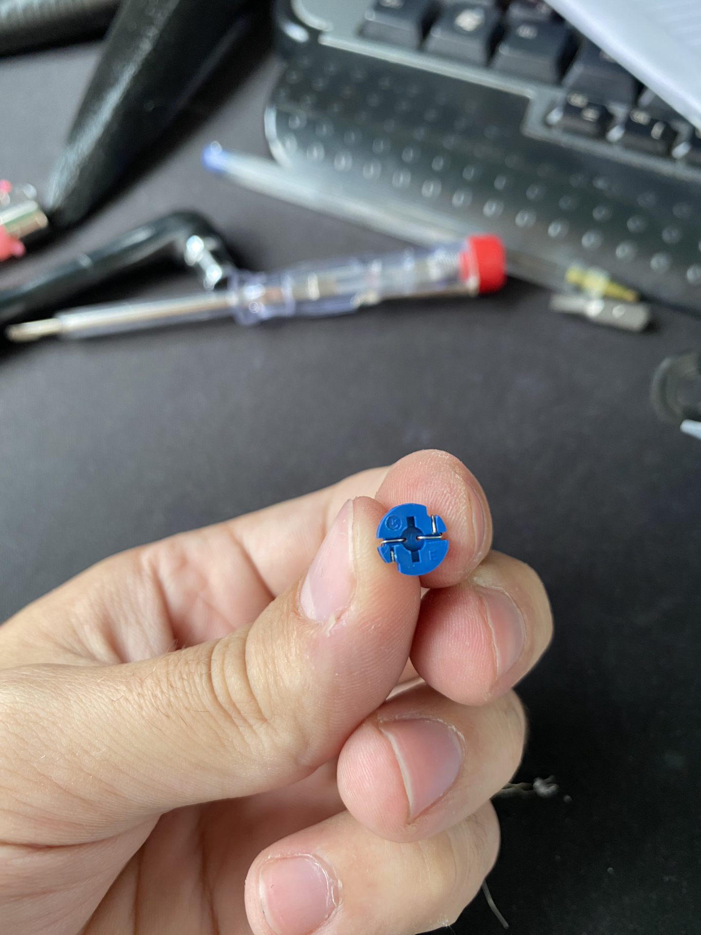

Отгибаем усики на цоколе

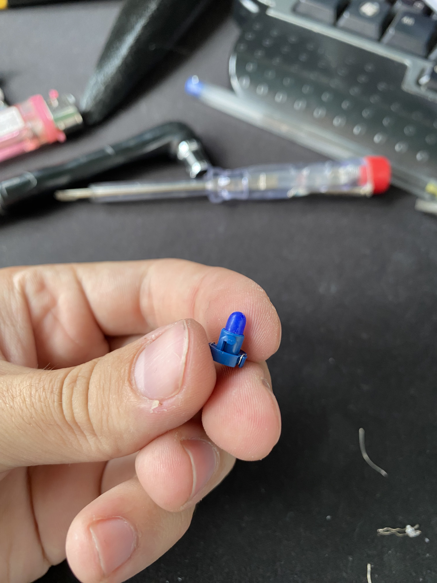

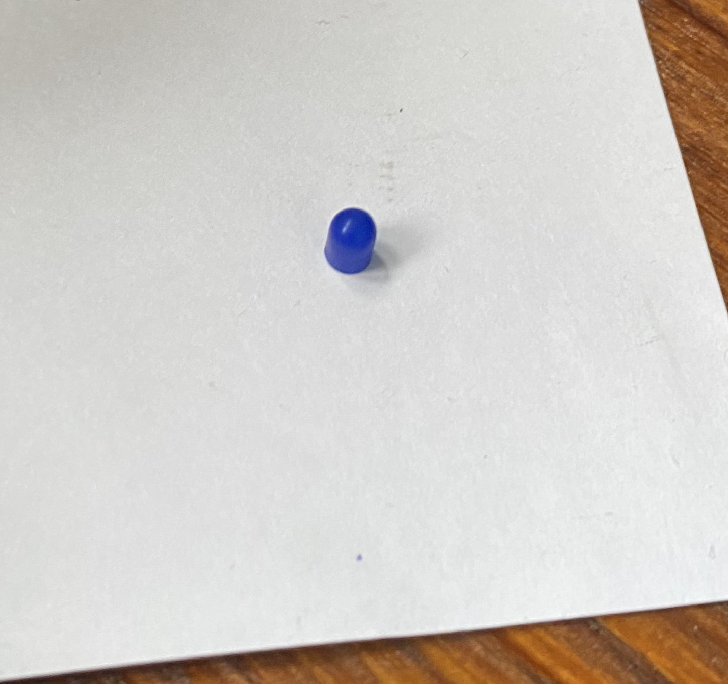

Вытаскиваем старую лампочку и не забываем снять синий светофильтр

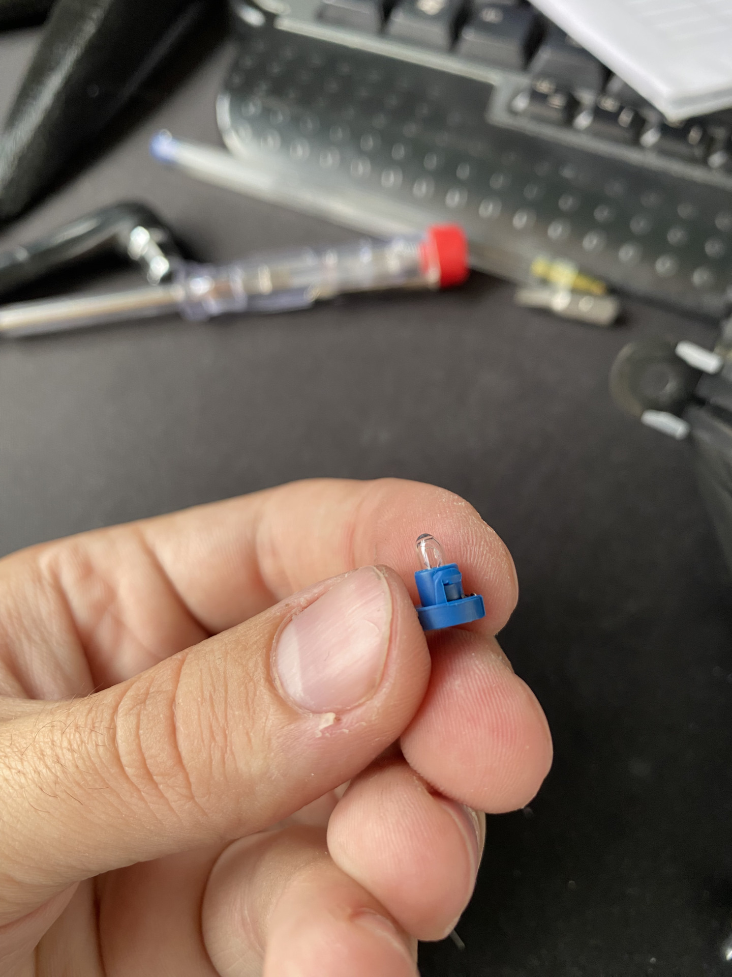

Вставляем усики в пазы и закручиваем их как было и надеваем светофильтр на новую лампочку
Готово
Аналогичную процедуру производим с остальными перегоревшими лампочками.
Полярности у ламп накаливания нет. Поэтому ошибиться не получится. На некоторых цоколях лампы 3мм на каких то 5мм. 5мм я в магазине не нашел, поэтому везде поставил 3. В магазине сказали что разницы в свете и мощности света нет, только в размере. Встали без проблем все.
Заодно помыл саму панель

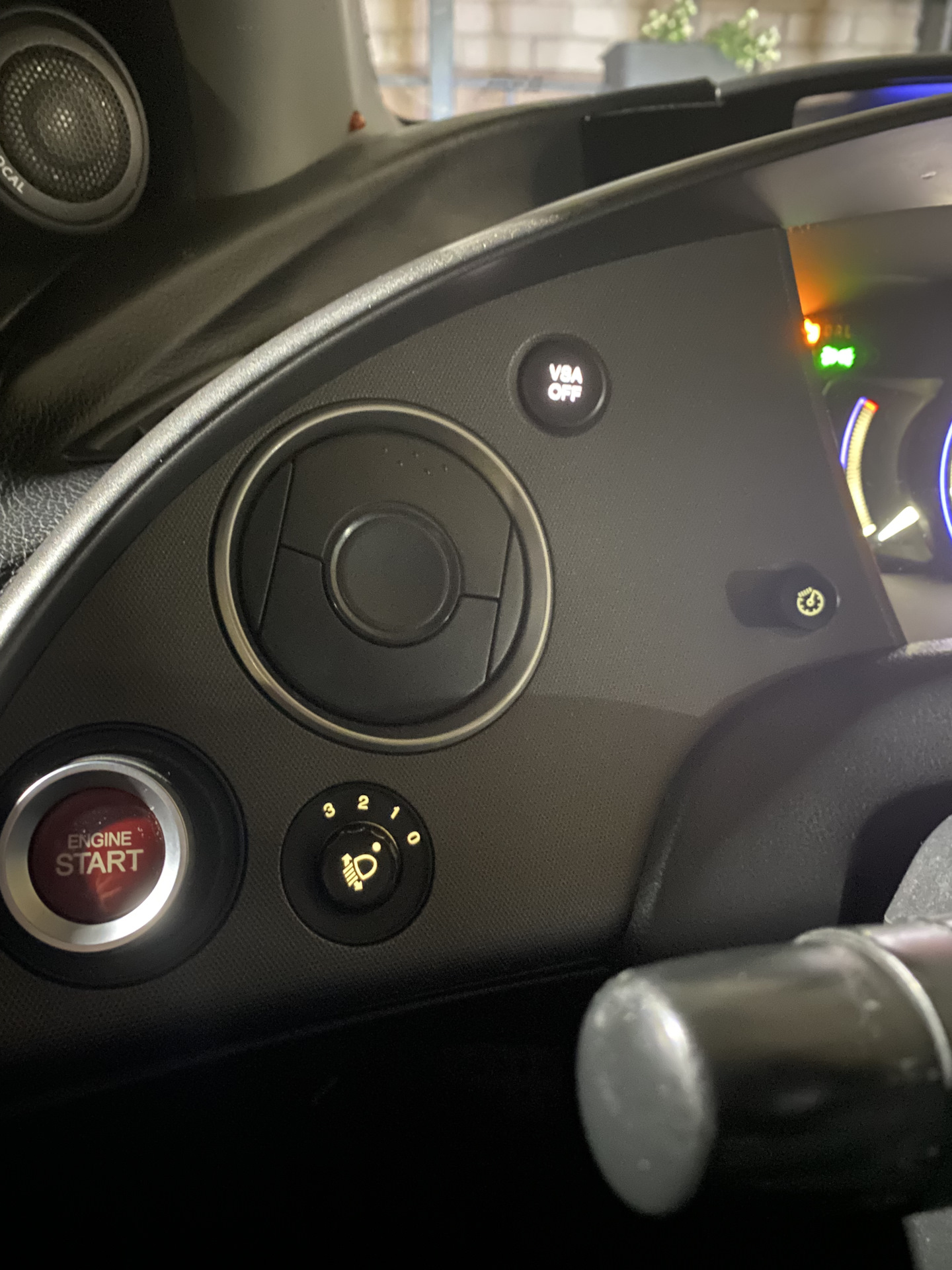

Собираем все в обратной последовательности и идем проверять
Вуаля, все лампочки горят цветом которым должны гореть. Кнопка VSA как я думал должна гореть синим, но синий светофильтр делает свет из теплого холодный и светится просто белым.
Итог: вся проделанная работа заняла пол часа. Стоимость лампочек 20р за штуку. Всю работу можно провернуть сидя в машине, на коленке.
потратил 100р, получил массу положительных эмоций от красивой приборной панели🤩
