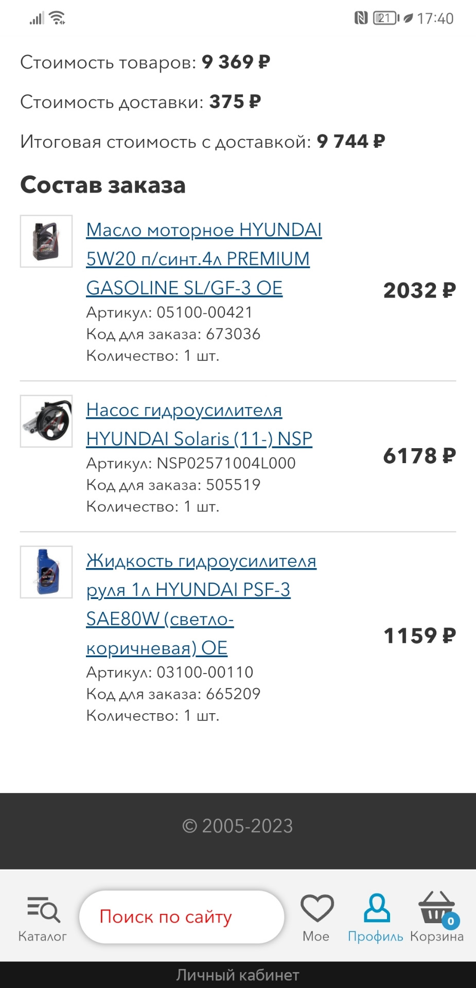

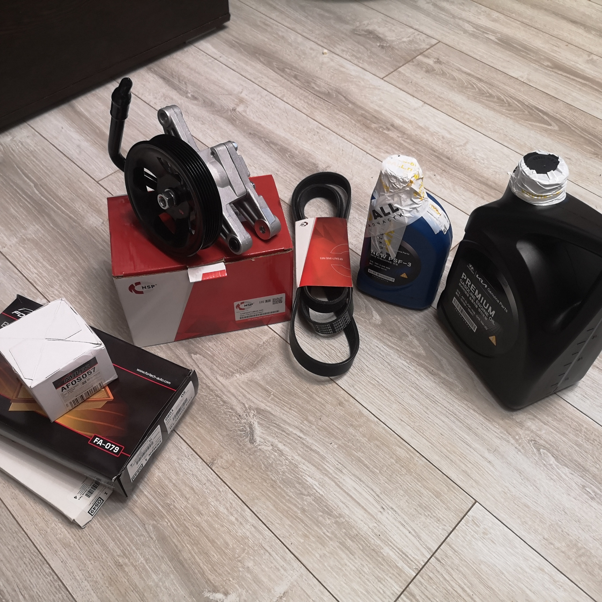

Пришёл заказик, вот делюсь. Ну и если кто-то уже сталкивался с запчастями, то вэлком комментарии.

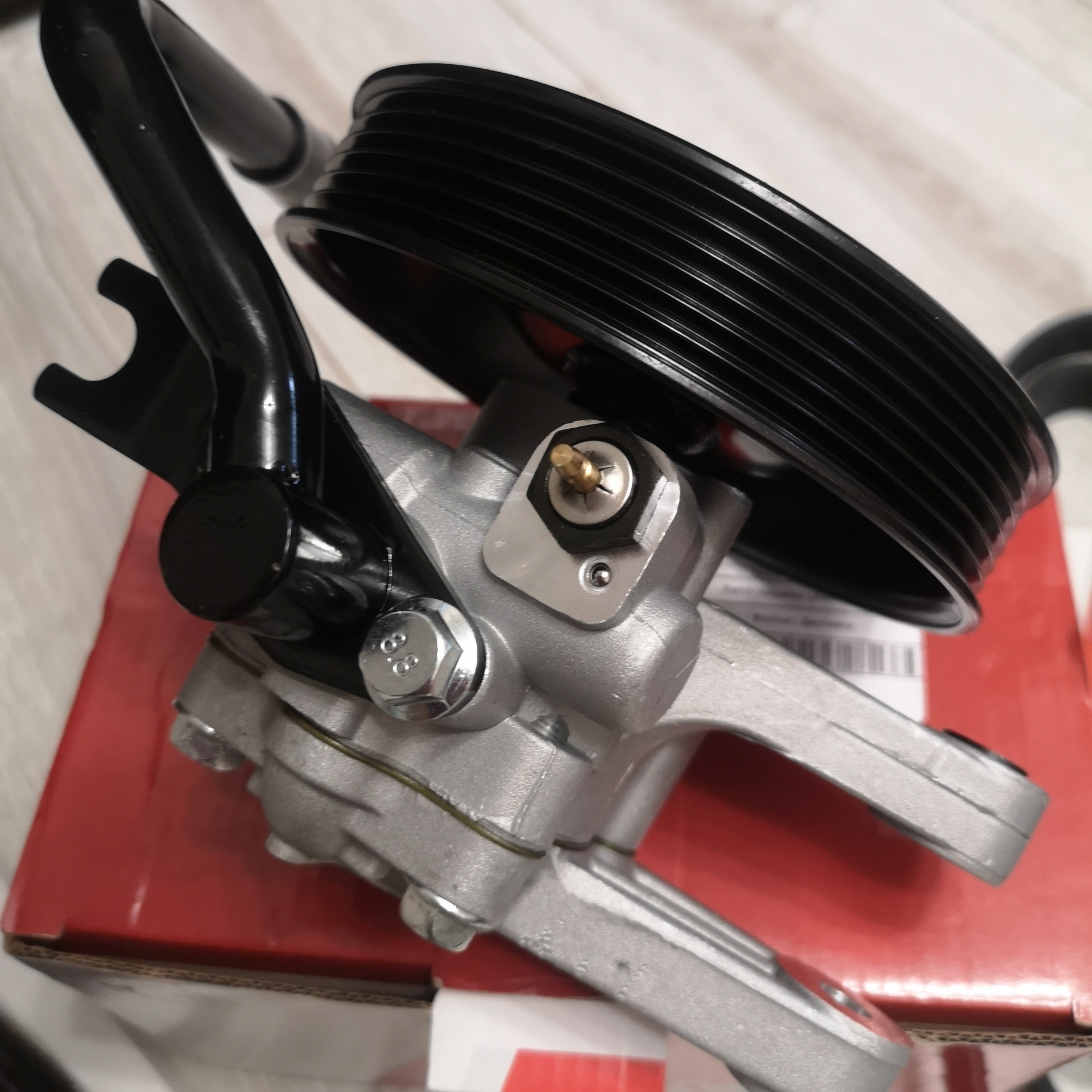

Покупал исходя из отзывов на сайтах автозапчастей гур с виду ном, естественно датчик давления надо будет снимать со старого

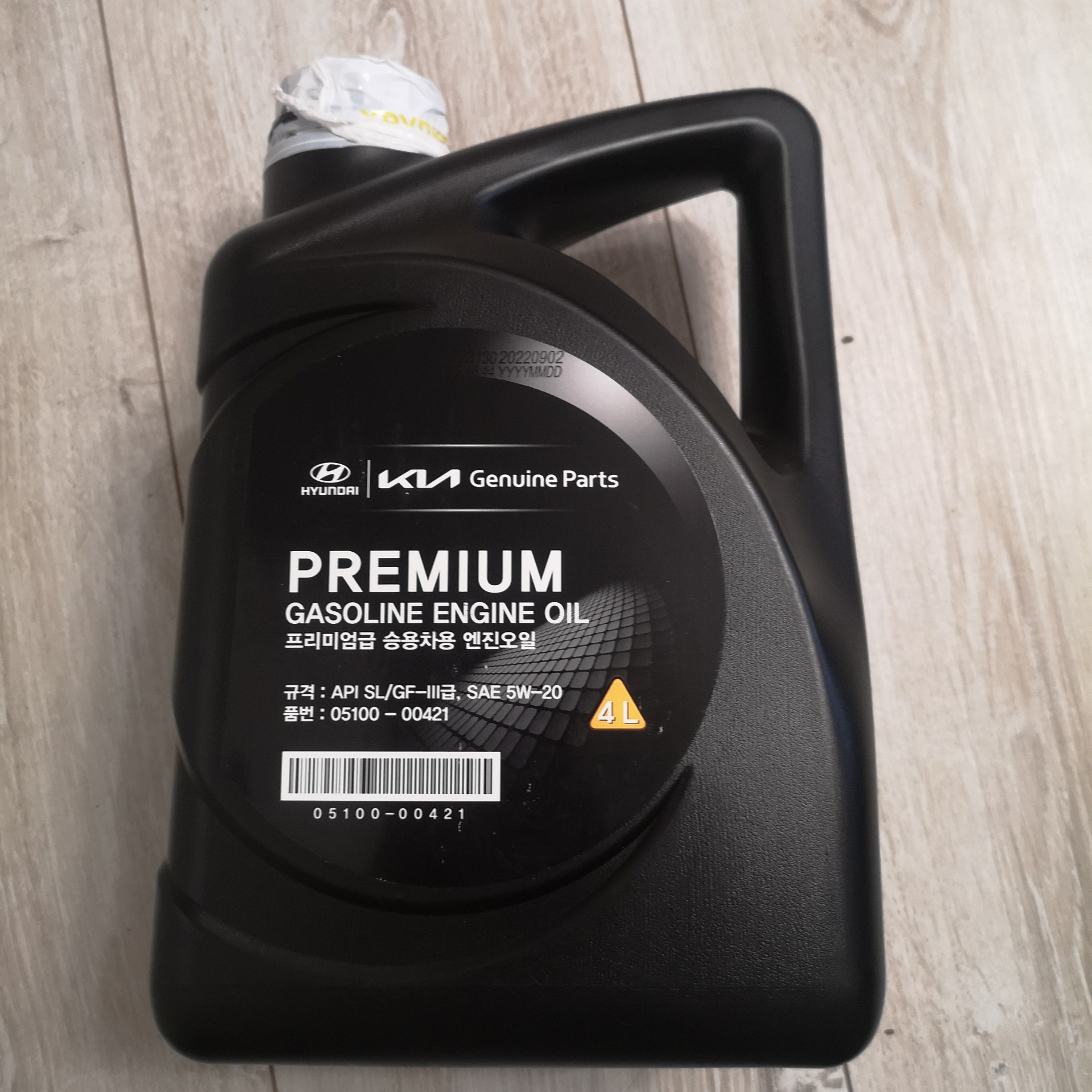

Масло взял как обычно, с момента покупки авто заливаю его, Замена каждые 7к
Для гура взял psf 3. Как я понял, то разница с psf 4 по сути не большая ну и по каталогу все подходит

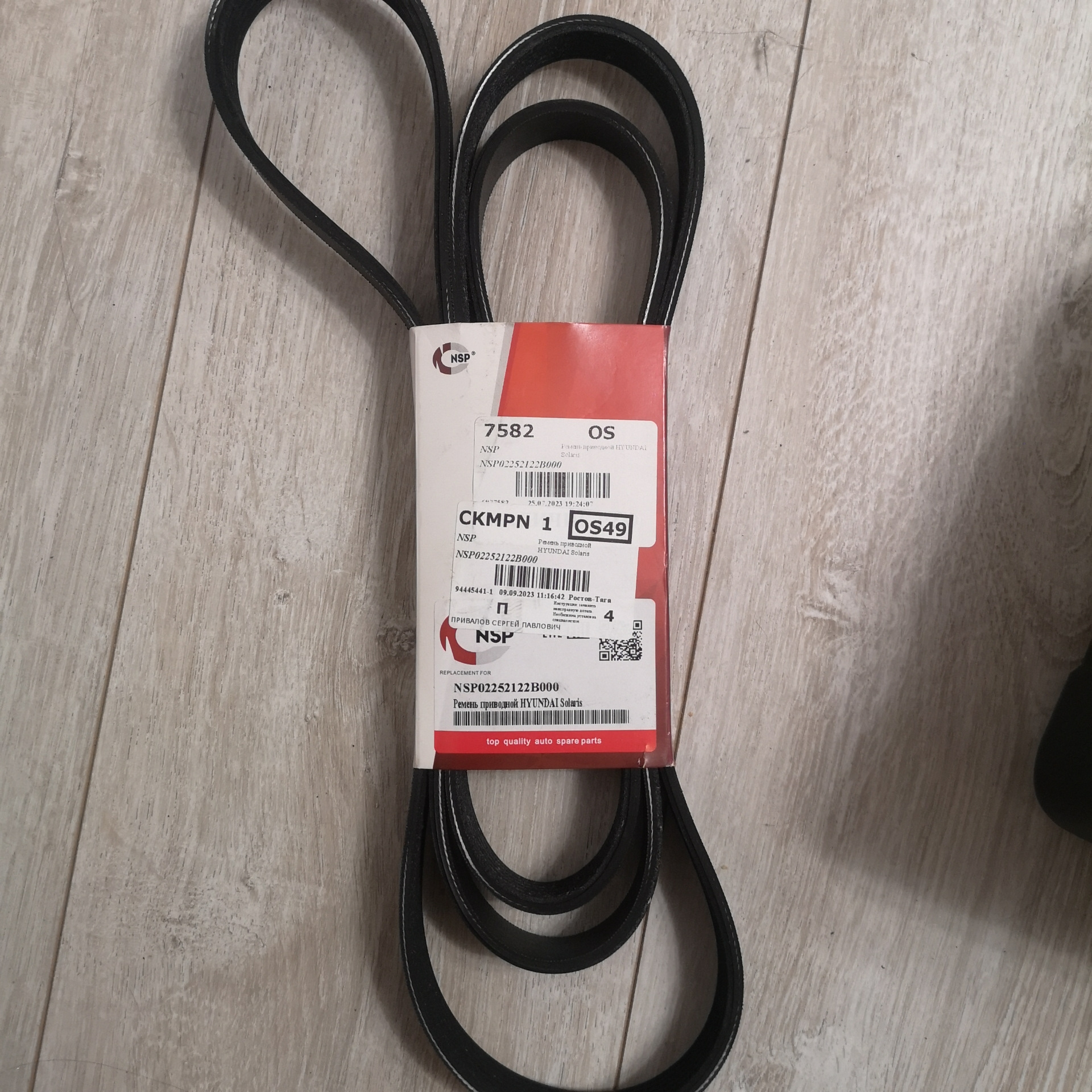

До кучи под замену ремень, так как старый потрескался, ну и если уж туда полезу, то сразу менять. С виду не плох не жёсткий пластик, и не сильно мягкий
Масляный фильтр miles воздушный fortech Уже брал нариканий нет
Гур и масла заказывал опять на Автоалл, цена была дешевле чем на АвтоТо, автодок, и exist
Фильтра и ремень АвтоТо
Естественно как сниму старый гур, разберу и отдефиктую ну и само собой покажу все вам
год назад тоже стоял перед таким выбором, до этого старый перебирал(но не я)ремкомплект использовали.Через полгода опять потек и шумел.Приобрел оригинал, из старых запасов за 8т.В сервисе крайне негативно отзывались об этой китайской сыромятине.Тем более датчик не подходит.Руль на месте не крутим!Вкрайнем положении держим кратковременно!
То, что стоят они сейчас как крыло от самолёта это я понял когда столкнулся с этим😄 На некоторых сайтах автозапчастей были б/у по 14к 😮 и тут я не много офигел
Вот-вот) поэтому я перебрал свой старый насос, по совету ребят с драйва, поменял сальник, подшипник, пару колец медных и резиновых. Всё обошлось в 1000 рублей вроде. Так что старый насос не выкидывай, пусть лежит, переберешь может потом
Старый нассос в любом случае оставлю, разберу, посмотрю, что с ним и как если не все так плохо, то ремонт и в запас. Тем более есть подозрение, что стоит ещё заводской

Здравствуйте. Какой разъем поставили на датчик?
www.drive2.ru/l/656631918594360371/
Покупал круглую клемму маму в Автомагазин, подходящую по диаметру
сейчас посмотрел цены на ззап цены вроде норм, но это уже скорее вьетнам пошел
Тот же nsp там на 200р дешевле, оригу не смотрел, но не думаю что сильно дешевле будет
я в курсе, в сервисе сначала не верили что я оригинал за 8к купил, пока не увидели
К сожалению цена кусается на оригу, а брать б/у та ещё лотерея.
У тебя вход на машине для датчика ГУРа другой, переходник колхозить надо будет😉 просто сразу предупреждаю)
На сколько я осведомлён, говорят, что перекрутить со старого можно
Попробуй😁 там резьба другая и отверстие
Будем пробовать, только вот не понятно это только на неориг, ли на новых оригинальных такая же история
На новых оригинальных вроде всё норм, только стоят они сейчас слишком дорого😉
Что с ним?) Гудит, масло кидает?
Масло не кидает, не течет, но гудит ужасно, руль крутится тяжело.
Вот это печальнее, износ крыльчатки по ходу((
