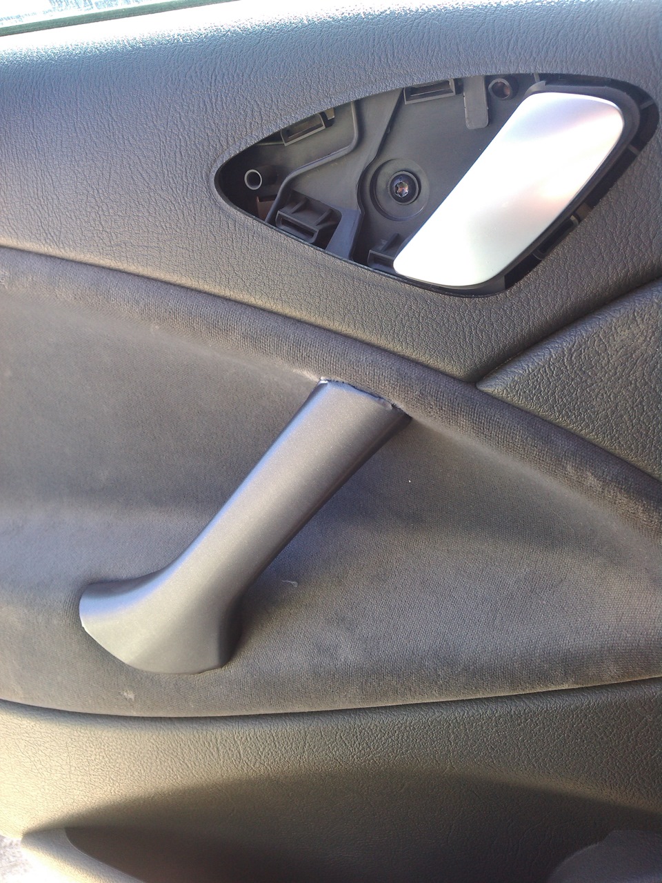

Итак, начал потихоньку обклеивать салон винилом, по опыту старших с ситропыжей.
Для начала начал с облезающих ручек, что является болезнью всех ситроенов и не только.
В принципе ничего сложного, правда на сложных местах края комкаются, пузыри появляются если недостаточно разгладил или вычистил поверхность.
Первый блин выглядит так:
Дальше на очереди остальные ручки, если получится — пластик ручек двери, ну и конечно панель.
Буду заклеивать весь центр.

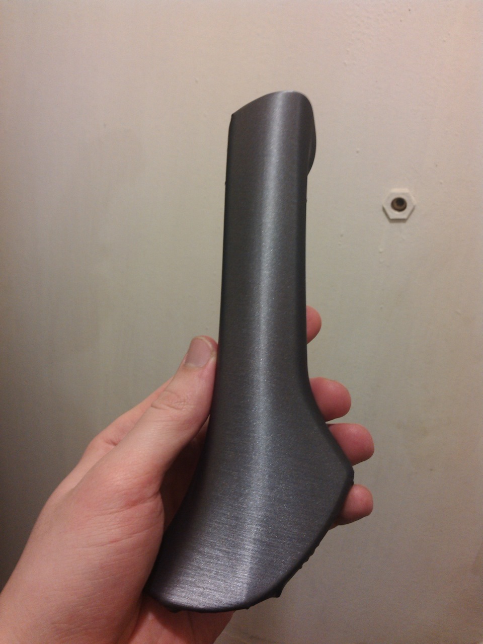

Бонус. Тестовый вариант, так как есть кривые моменты — точно буду переклеивать., но в целом выглядит так.

Не на долго его хватит( Потом пойдет отслаиваться((((
Себе так же делал) уже начал отслаиваться(
Блин, у меня так же выгляди так же, с такими снесгладиньками на изгибах((( Но не заметно( как-то…

Ахаха) интерестно) Но самое завликательное то, что В Витебске этой так называемой краски нету! Нигде((( Кракелюр… Во блин( Только молотковый эффект, который выглядит как камушки( Мне не понравился(
Теперь следи, чтобы везде было одинаковое направление шлифовки)))… И для размышления: а если поверх ещё покрыть матовым или полуматовым лаком? Или так вообще не делается?
сумлеваюсь что лаком стоит, блястеть будет, а я нарочно взял темный люминь — чтоб строго серо скучно ))))
направление легко задать — вертикальные детили поперек пленки, горизонтальные вдоль.
вертикально шлифованный алюминь выглядит хуже горизонтального)))
Я тут давно подумываю аквапринт на панельки сделать, так вот видел ооочень красивый результат. По текстуре подобно этой пленке, цвет немного темнее, и залито матовым лаком. Результат потрясающий! Так я к чему, впринципе плёнка такая как замена аквапринту, но я не вкурсе, можно её лаком крыть, или отвалится?
попробовать стоит тонким слоем)))
