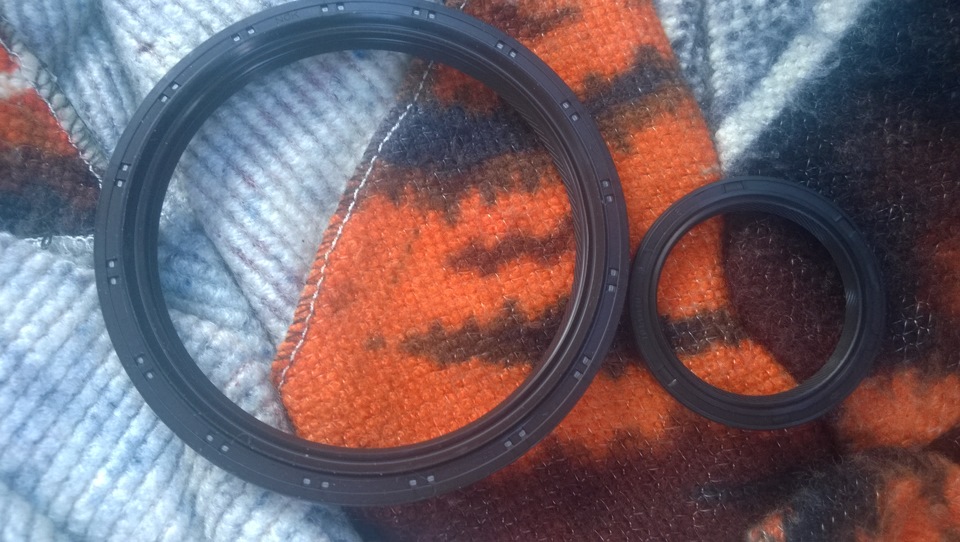

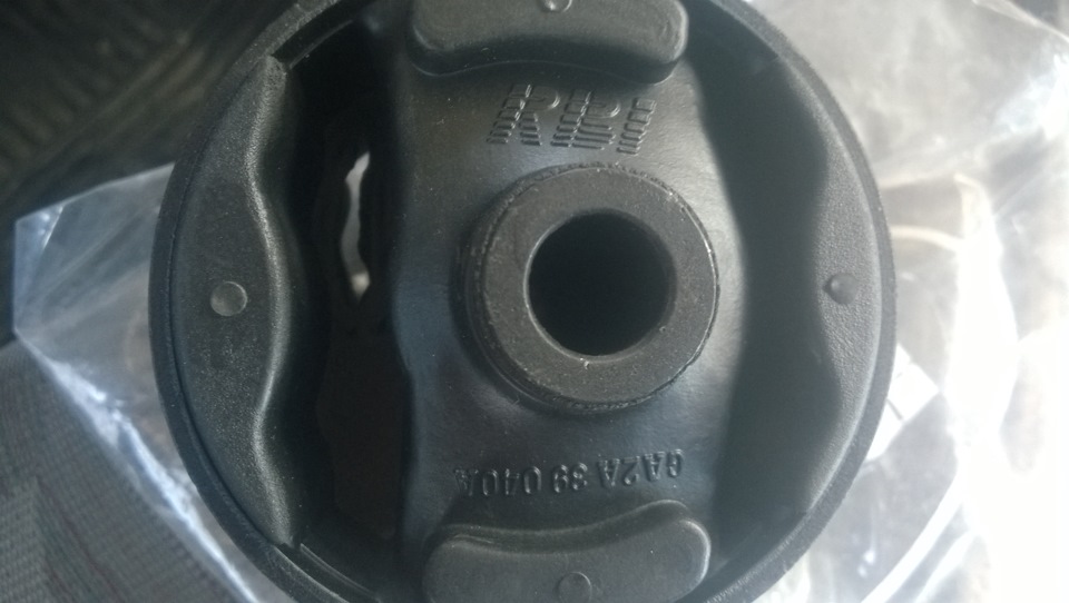

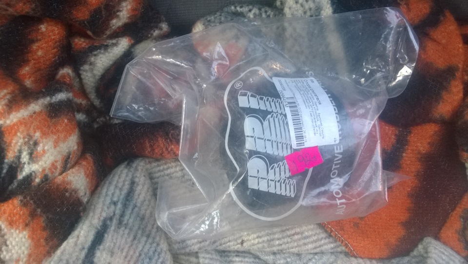

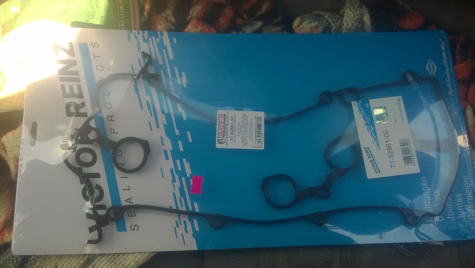

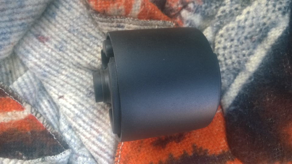

Были куплены сальники двигателя задний и передний. Также была приобретена задняя подушка двигателя. И прокладка под клапанную крышку и тюбик герметика под промежуточный поддон и под масляный поддон. На выходных загоню маську дома в гараж и полезу заниматься заменой. Вот только печально что правую подушку не нашел не где нормальную.

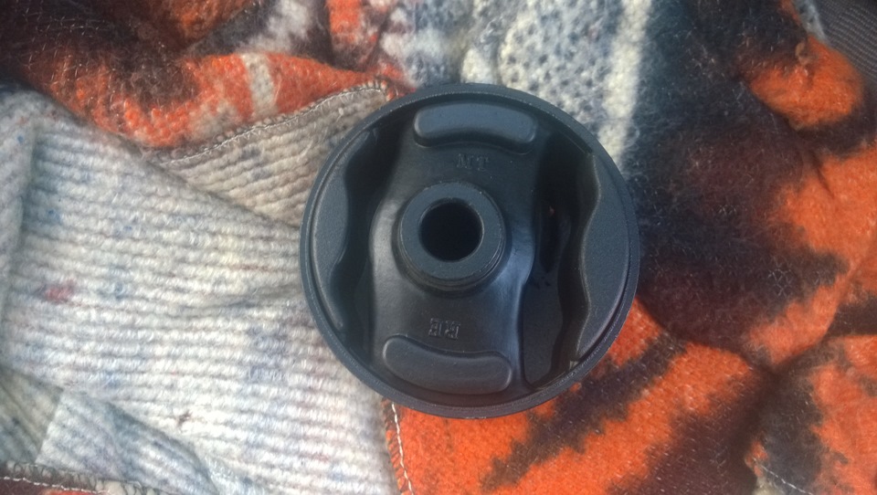

Когда будешь впрессовывать подушку — учти, что с одной стороны диаметр меньше, чем с другой (конусная должна быть).
Правая подушка есть аналог от Кларуса www.exist.ru/price.aspx?pid=A6203B97&sr=-4
Дорабатывать сильно надо?
Говорят надо но не много.
Ohotnik134
По ссылке артикул не открывается, можешь указать? Это верхняя права опора?
Это верхняя правая
KirOleg
Hyundai/Kia
0K2N4 39 060B
Опора двигателя правая верхняя
Спасибо, а то у меня надорвана. Думаю может из за неё вибрация
Может и из-за неё а может вкладышам пизнец.
