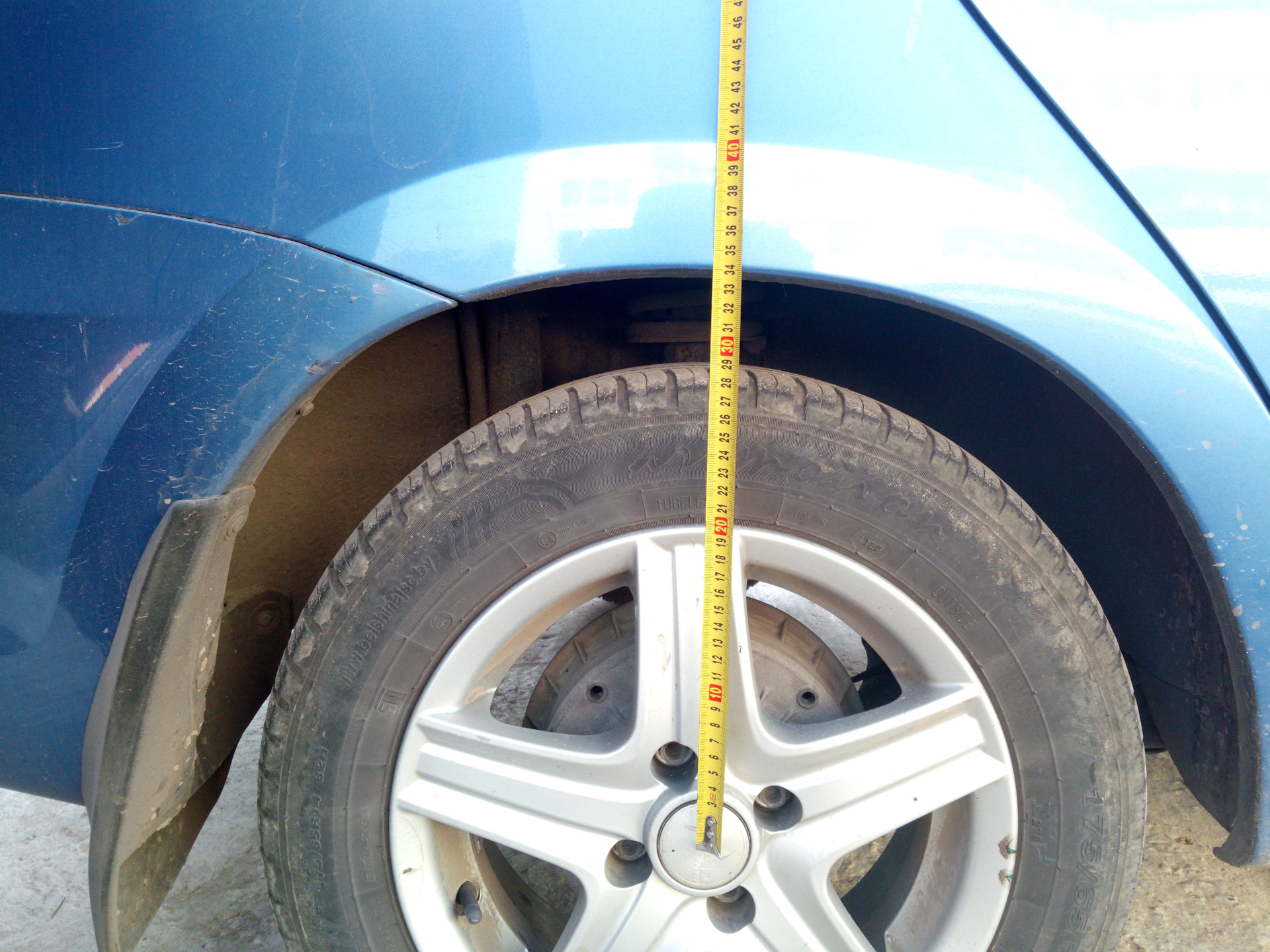

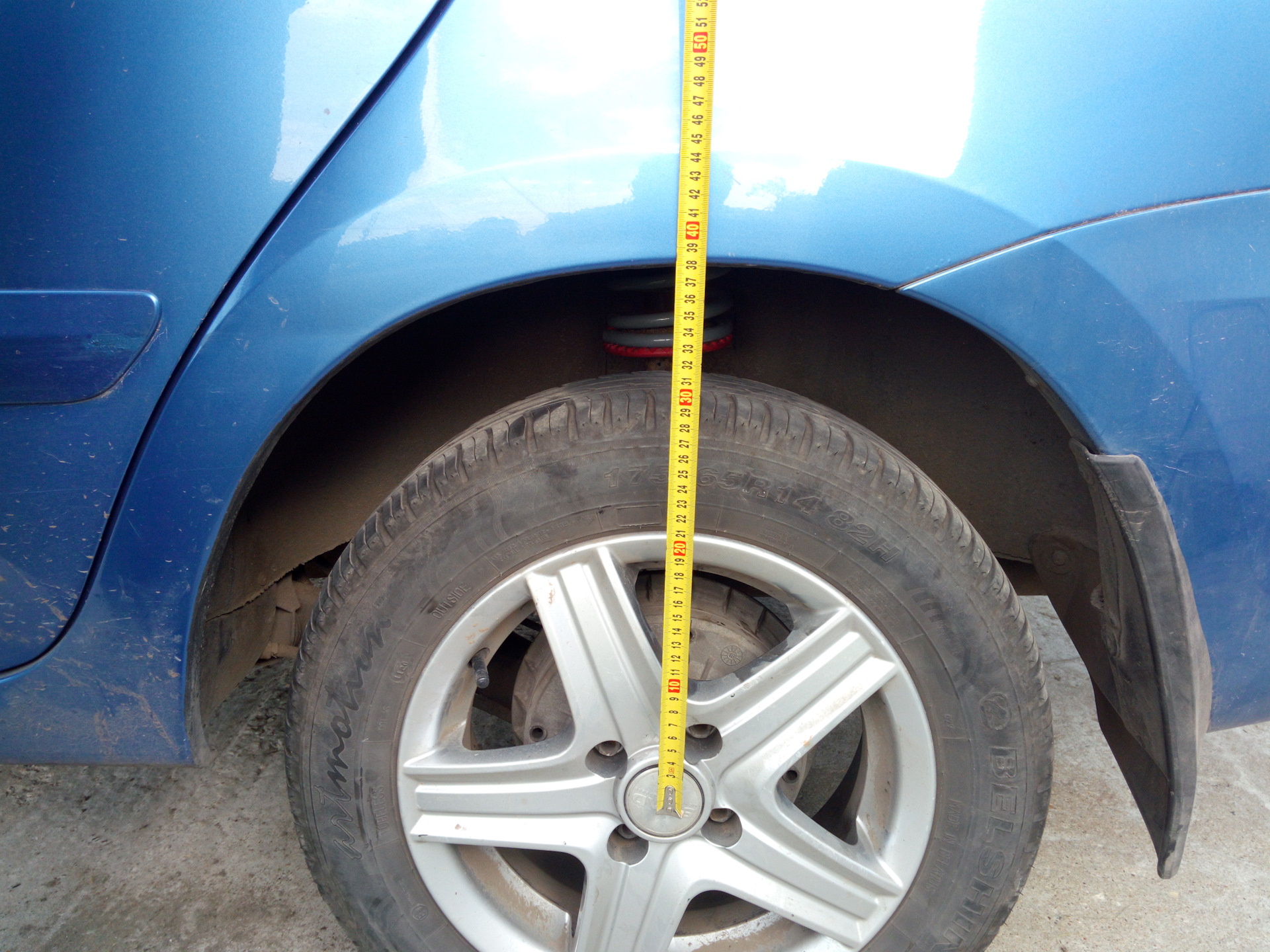

Причём без нагрузки машинка выглядела вполне себе нормально. От центров колёс до арок было 34 см. Пружины не просели, а просто "устали".

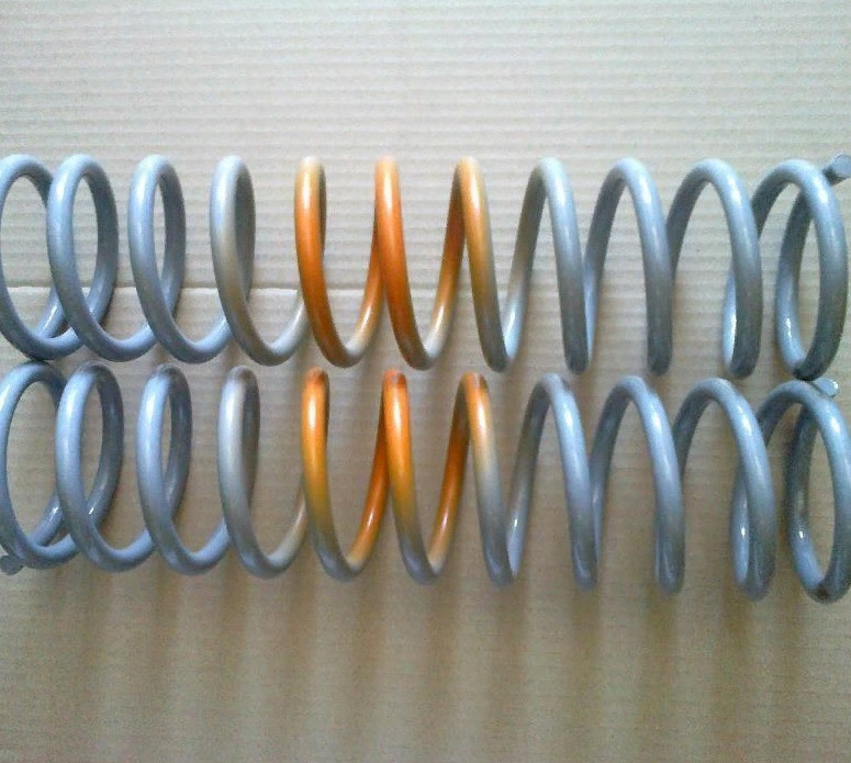

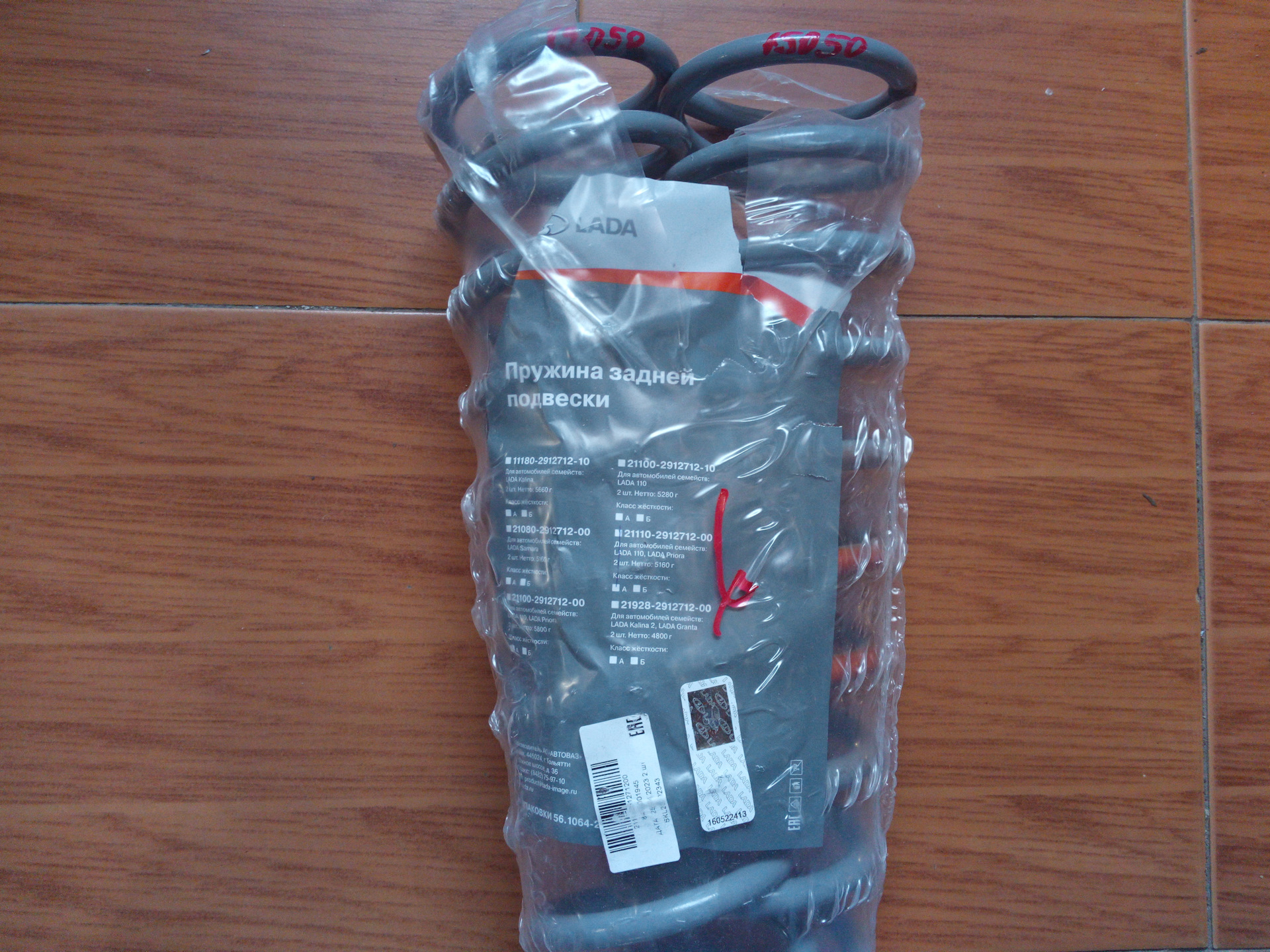

Долго решал, какие пружины приобрести и в конце концов остановился на 21110-2912712-00 по следующим критериям:
1. Эти пружины устанавливаются с завода и на Гранты тоже.
2. Я частенько езжу гружёный, да ещё и с прицепом.
3. Со временем пружины всё равно подсядут станут как стоковые.
4. Тараканы в моей голове так решили))).
Забегая вперёд, скажу, что я не прогадал.
С производителем заморачиваться не стал. Взял "Лада Деталь".

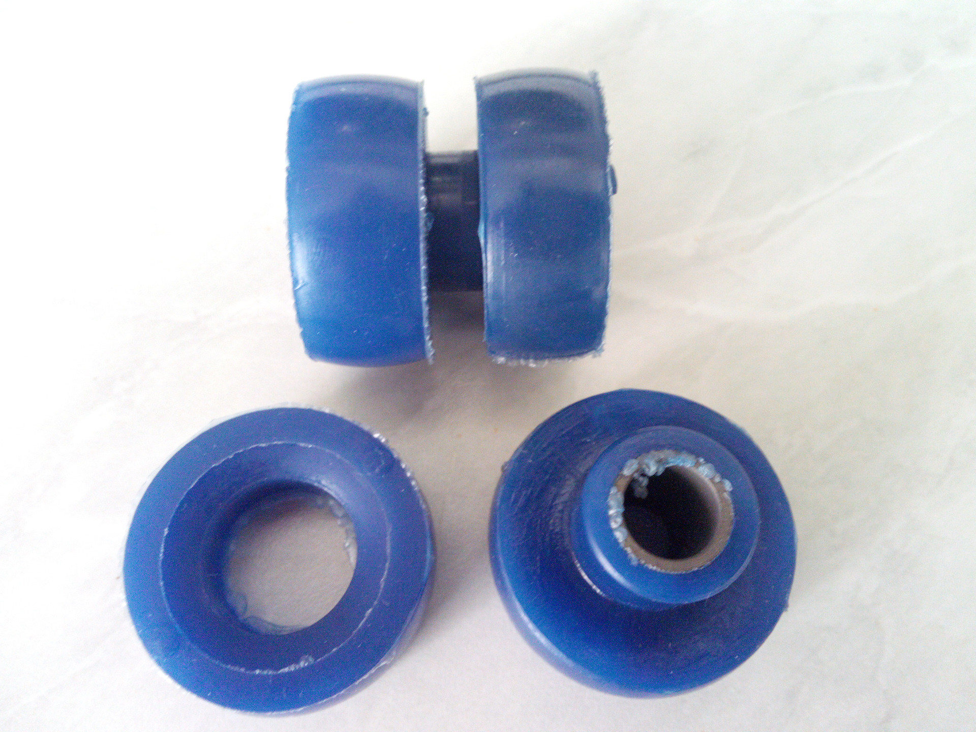

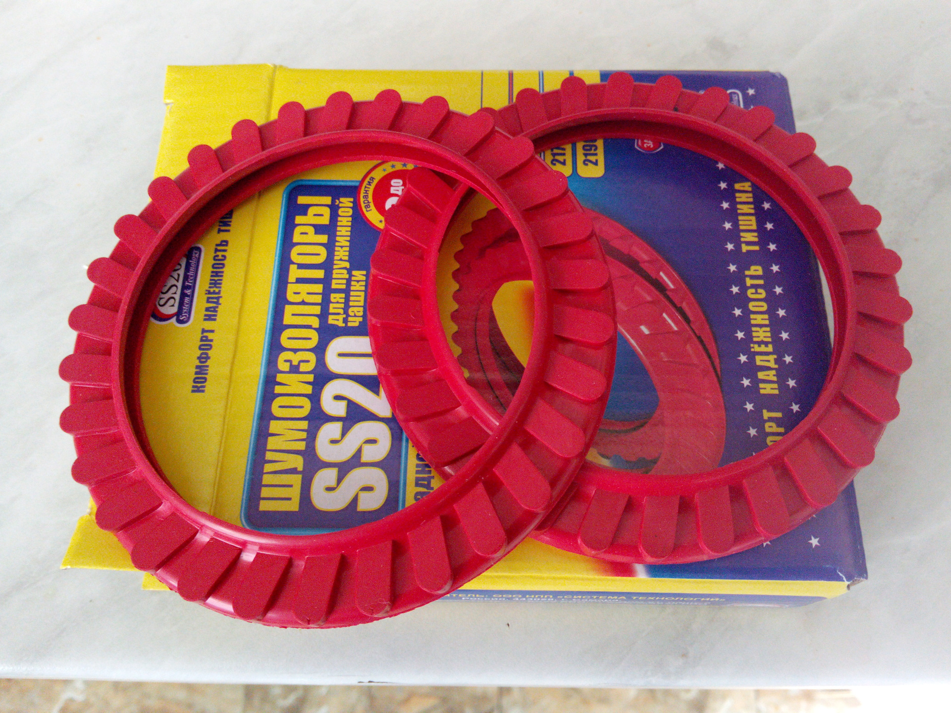

Заодно прикупил шумоизоляторы пружинных чашек.
Подушки амортизаторов задней подвески с "обрезиненными" втулками.

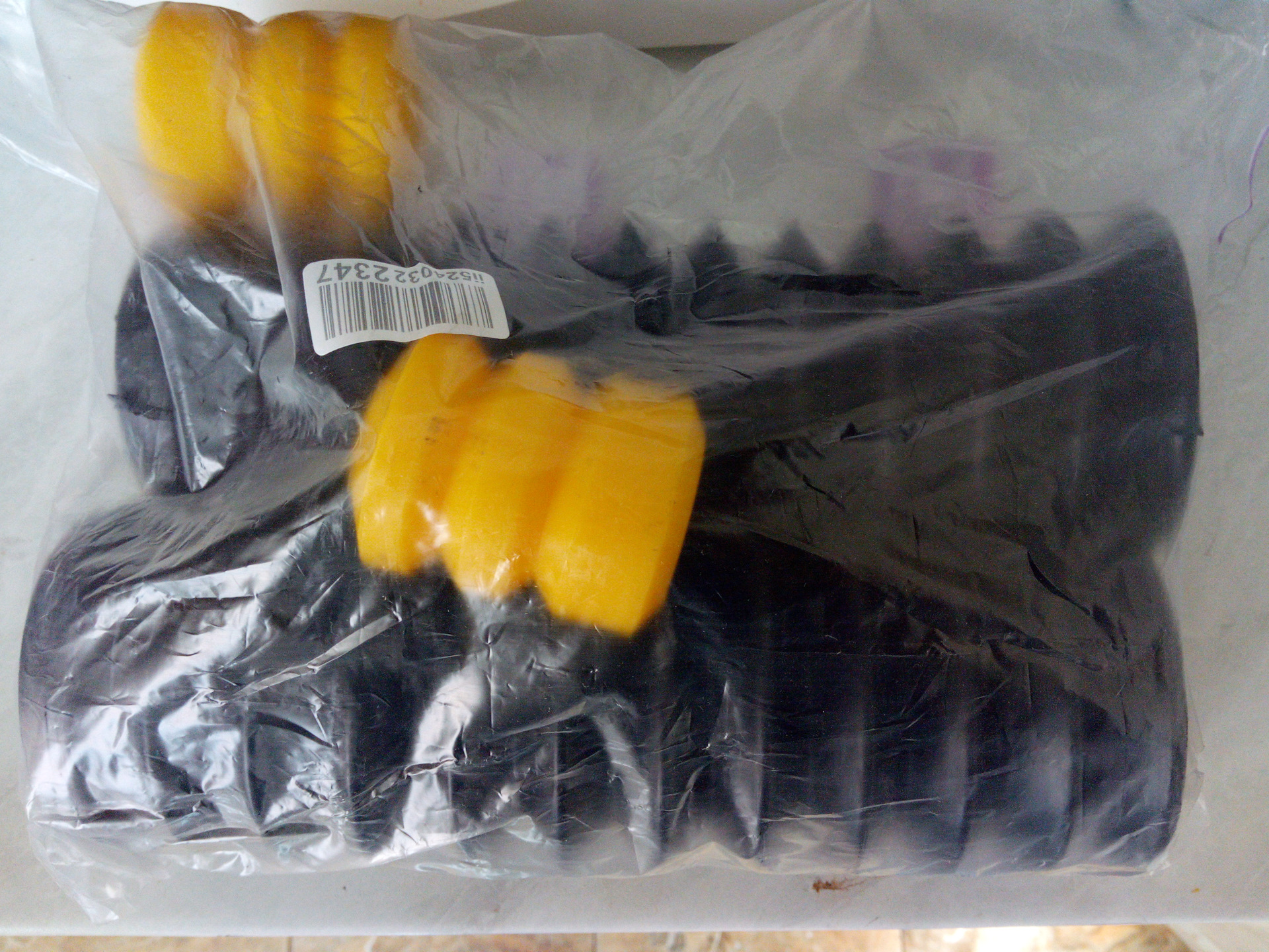

И набор из двух пыльников и двух буферов.
Сразу скажу, что качество резины, из которой изготовлены пыльники оказалось далеко не на высоте. Они прилипли друг к другу внутри упаковки. Ставить такую "бяку" не стал, тем более родные пыльники оказались в отличном состоянии.

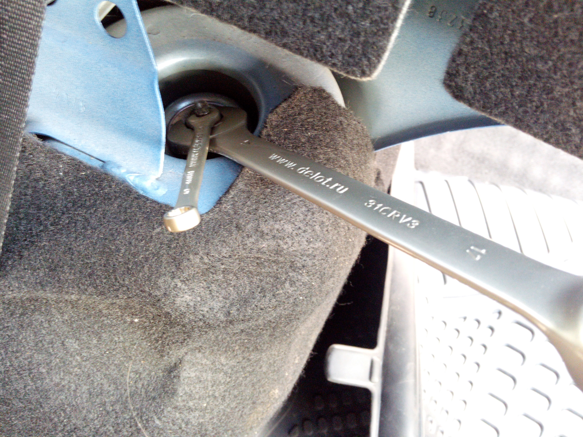

Скажу лишь, что использовать для откручивания верхних гаек рожковые ключи не совсем правильно. Особенно жалко ключик на "6". Нагрузка на него не хилая.

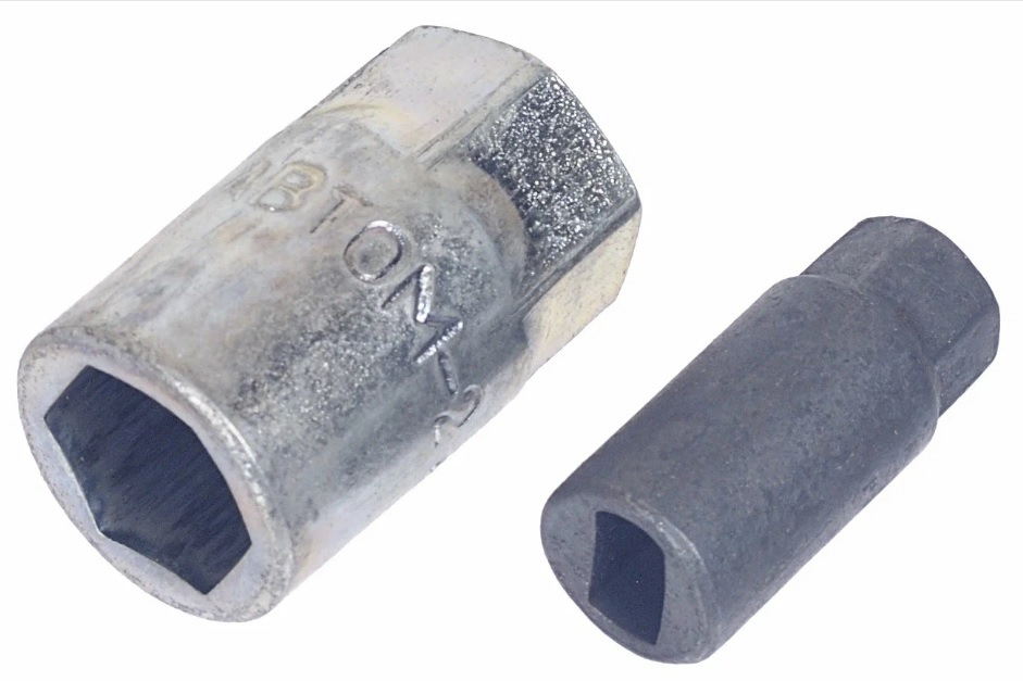

Есть специальная "приблуда", которую я приобрёл при поездке в магазин. А вот зачем я туда ездил, расскажу чуть позже.

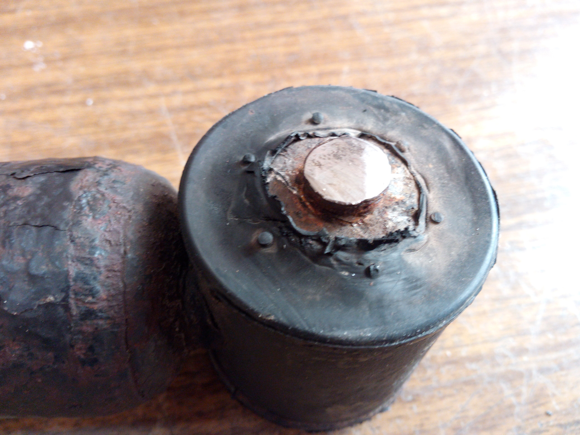

Когда пришла пора вытащить болт из нижнего сайлентблока амортизатора, оказалось, что со втулкой их связывают неразрывные узы коррозии. Все попытки извлечь болт или даже провернуть его окончились неудачей.
Не беда. У нас же есть отличный ключ для всех болтов инструмент от "братушек" — болгарка.
Две минуты… болт спилен с двух сторон, уши разогнуты и амортизатор извлечён.
Пытался выбить остатки болта в тисках. Результата — НОЛЬ.

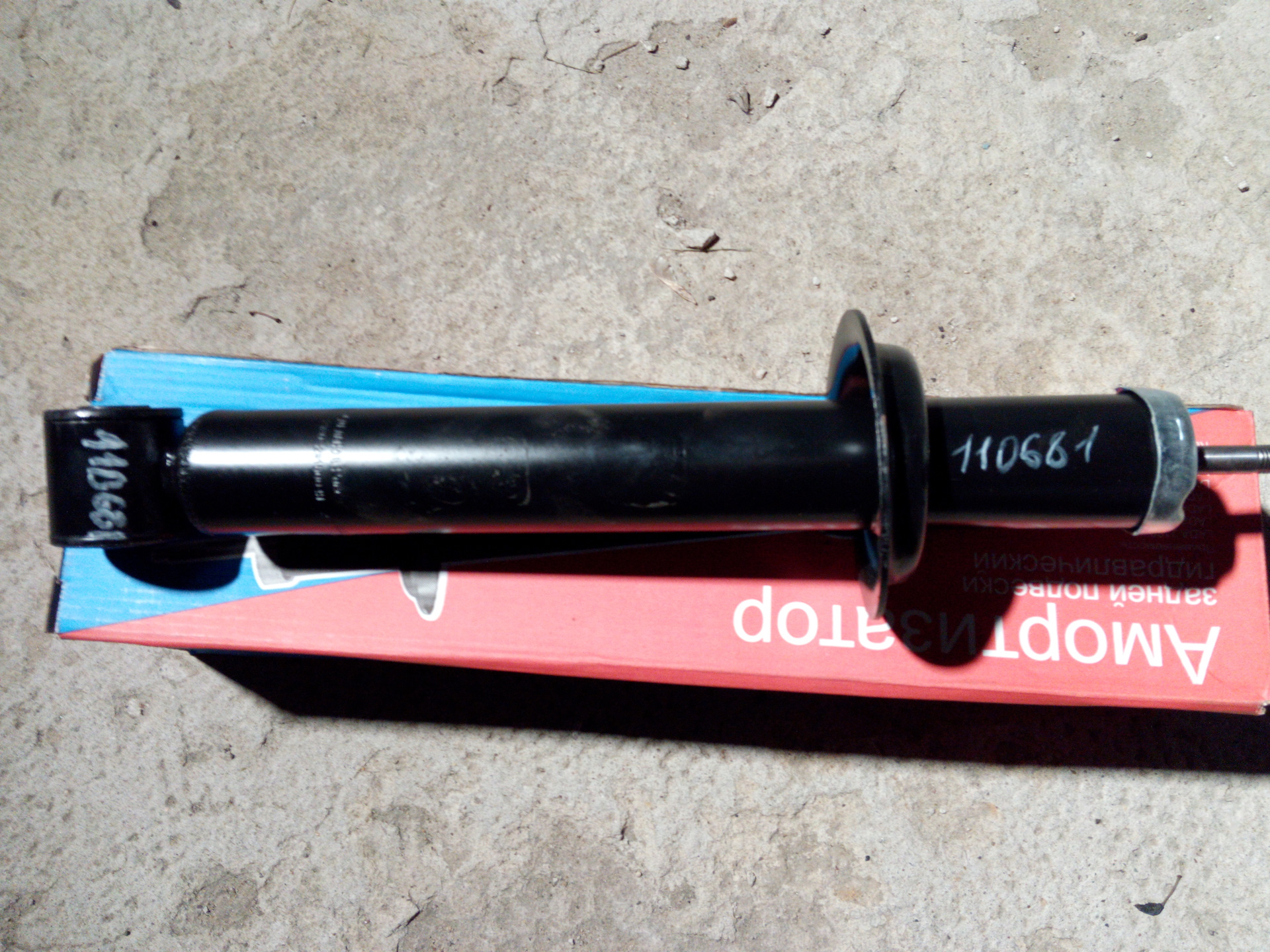

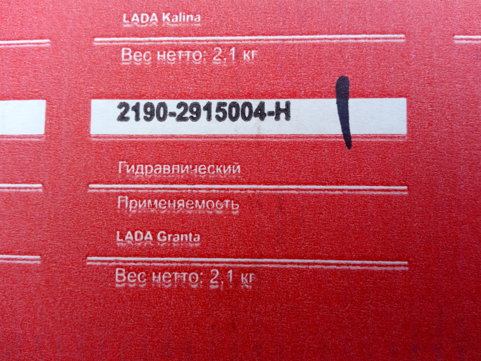

У меня стояли 2190-2915004-51. В магазине с похожим артикулом были только 2190-2915004-Н неизвестного производителя ИП Никонов, "НИКОН".
Продавец из кожи вылезал, доказывая, что это тот же СААЗ, только в другой упаковке. Убедил.
Купил я эти амортизаторы, заодно захватил съёмник задней стойки и с радостью и чувством облегчения, что скоро всё закончится поехал домой.
Установил первую стойку. Начал одевать колесо… а оно не одевается. Упирается в асфальт. Поддомкратил машину повыше, одел колесо, опустил машину.
Сравнил длину штоков родного амортизатора и новокупленного. Оказалось у НИКОНа шток длиннее на 3 сантиметра(!). Ладно, думаю. Зато ход подвески станет побольше. На ямах "пробоев" не будет.
Нажимаю на заднюю часть кузова, а она не прожимается. Стоит "колом". Поддомкратил машину, опустил. Стойка двигается. Думаю: "Пружины жёсткие взял муд дурак, отсюда и проблемы".
Делать нечего. Перебрал вторую сторону и пошёл спать.
Утром завёл машину и поехал на работу. Ощущение, как будто едешь на телеге, без амортизаторов вообще. Зад машины "чувствует" каждую трещинку на асфальте. На подъезде к месту, где я зарабатываю деньги (к работе) метров сто очень даже не ровной дороги. Здесь я и услышал все прелести новых амортизаторов. Даже на небольших ямках были сильнейшие "пробои" подвески.
Неее. Так ездить я не собираюсь!
На работе аккуратно высверлил остатки болта из старой стойки (и чего я не сделал это вчера?). После работы снял суперамортизаторы и поставил на место родные. Прокатился. Небо и земля. Машина идёт мягко, подвеска не стучит и не "пробивает".
В добавок ко всему амортизаторы 2190-2915004-51 — газо-масляные, а ИП Никонов — просто масляные. Причём по ощущениям залили в них какой то советский нигрол. Вытащить руками шток, не накрутив гайку практически не реально.

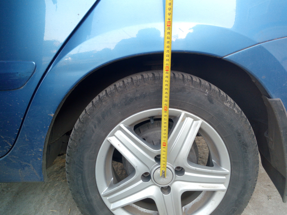

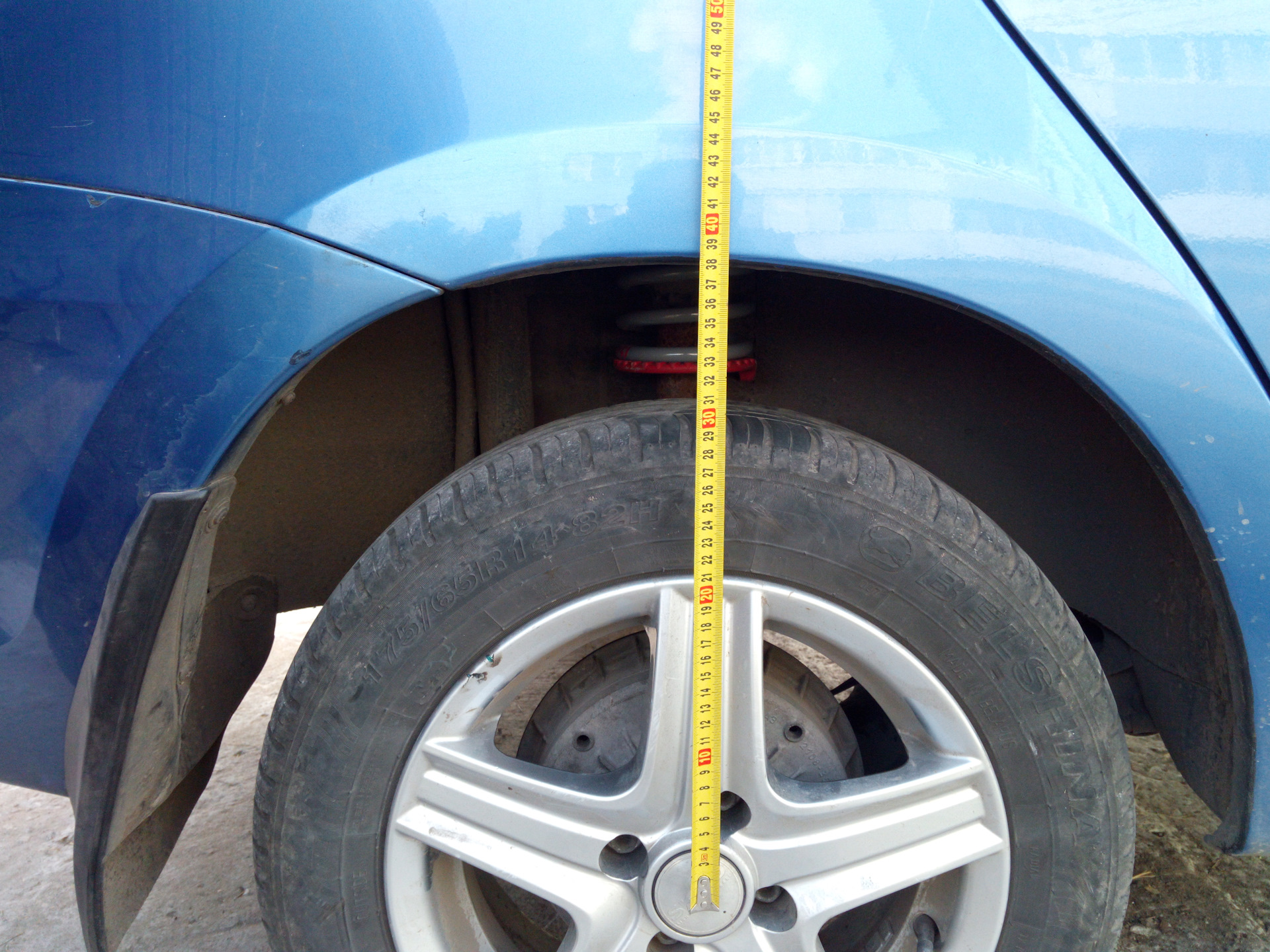

В итоге, с новыми пружинами задняя часть автомобиля поднялась на 4 сантиметра. Расстояние от центров колёс до арок стало 38 сантиметров, против 34-х на старых пружинах.
Супержёсткости у пружин 21110 нет. Машина с ними едет так же мягко, как со стоковыми.
На Гранту можно ставить без сомнений.
P.S. Стойки "НИКОН" я (хотя и не без усилий) вернул обратно в магазин. Не советую покупать продукцию этого бренда. Стойки жёсткие и сделаны не по размерам.

Вот здесь www.drive2.ru/l/650609618531141053/ я показывал очень годный ключик для задних стоек — всем рекомендую.
