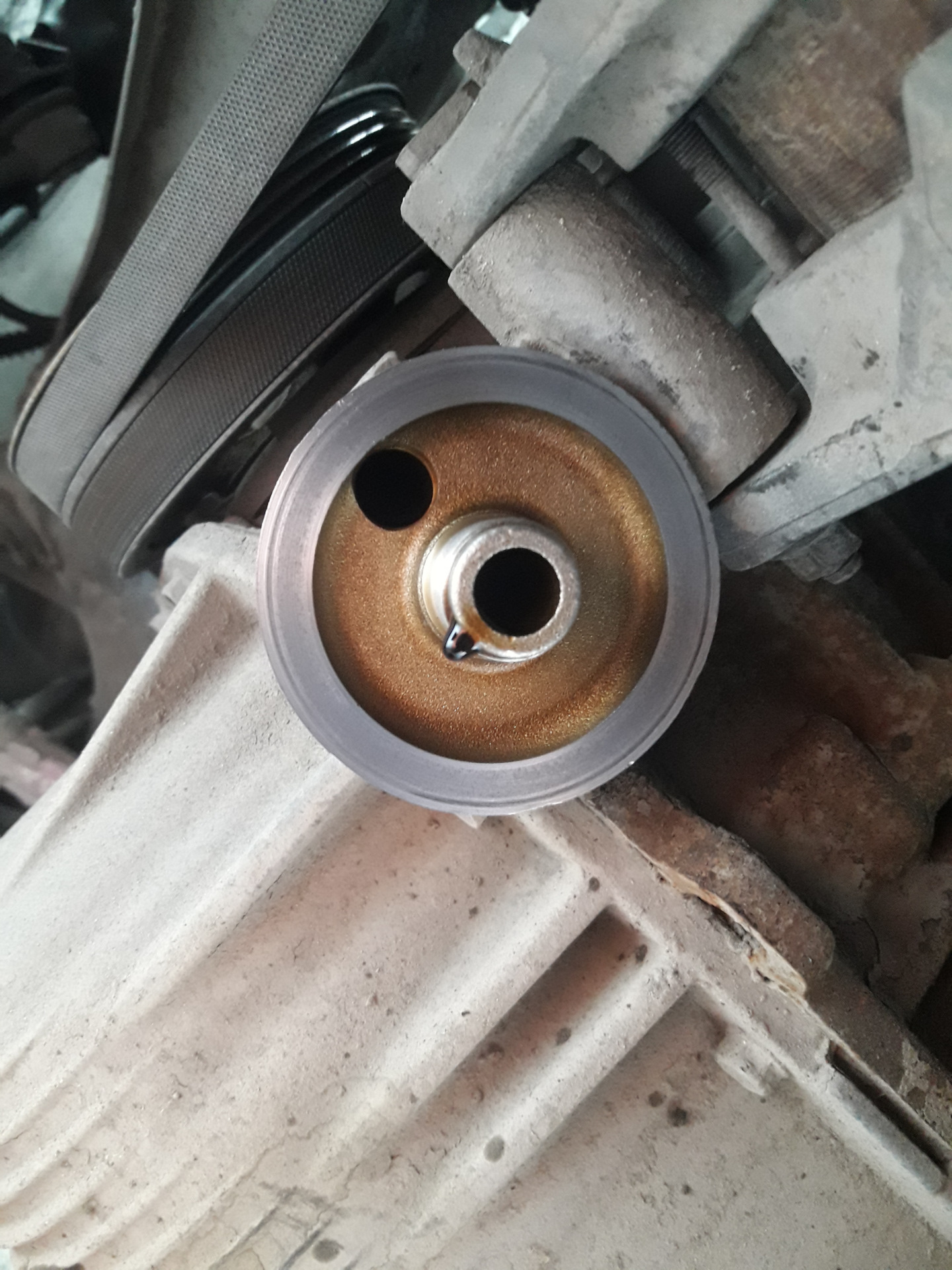

1 этап. Перед сменой масла, накатавшего 6600 км, добавил в него это чудо средство и по инструкции держал обороты указанное время. За это время гидрокомпенсаторы то начинали сильно стучать, то резко прекращали. Проблем со стучащими компенсаторами у меня вообще нет. В течении 10 секунд после старта их уже не слышно. После первого этапа менял масляный фильтр и расстроился что посадочное место не посветлело.
2 этап. Залил в двигатель дешевое масло 5W-40 полусинтетику, прогрел его и добавил второй бутылек ВАЛЕРЫ. Гидрики уже в этот раз не стучали. Но посадочное место под фильтром стало идеально чистым (фото сделать забыл). Затем еще промывочным маслом почистил двигатель.

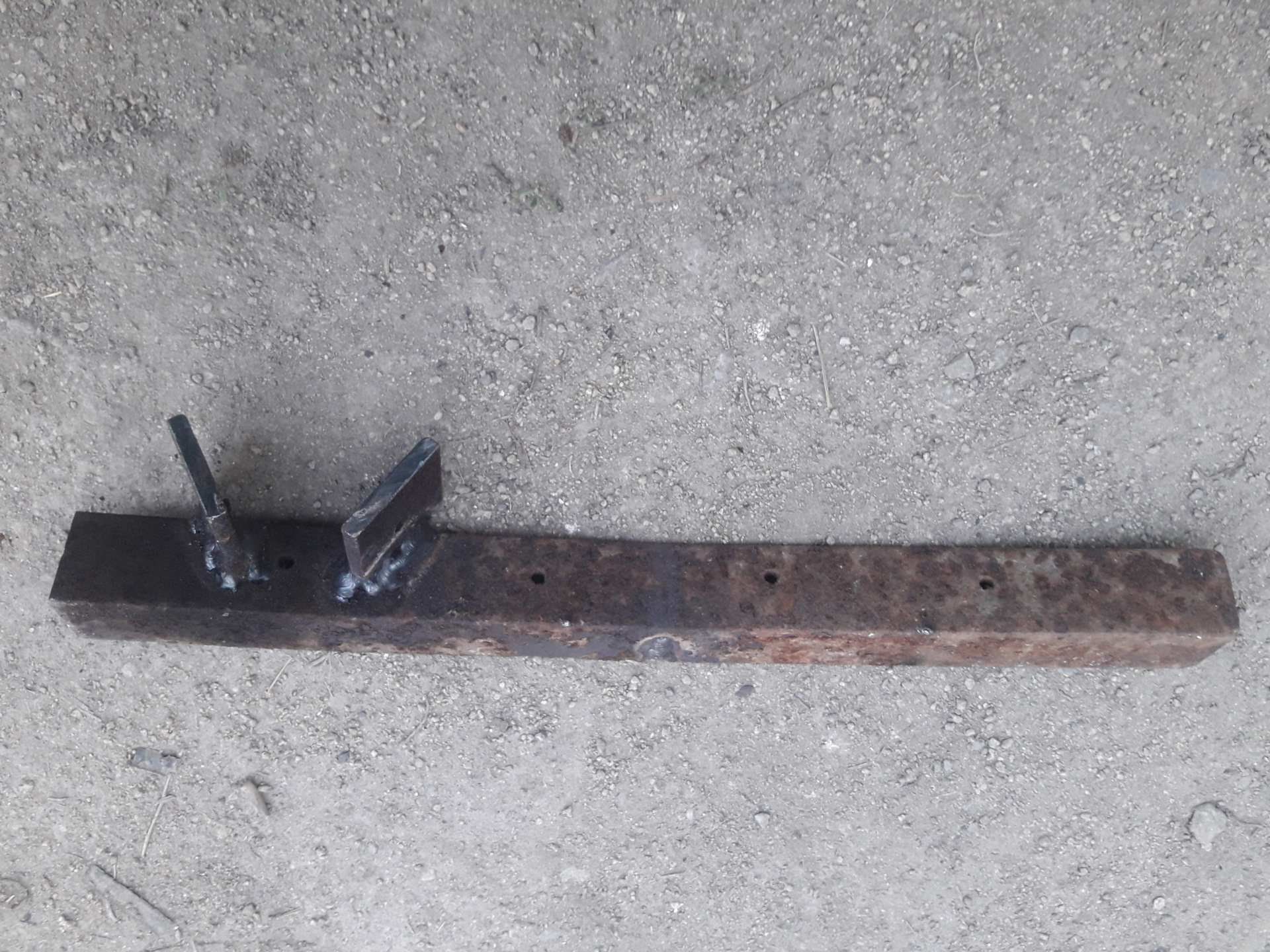

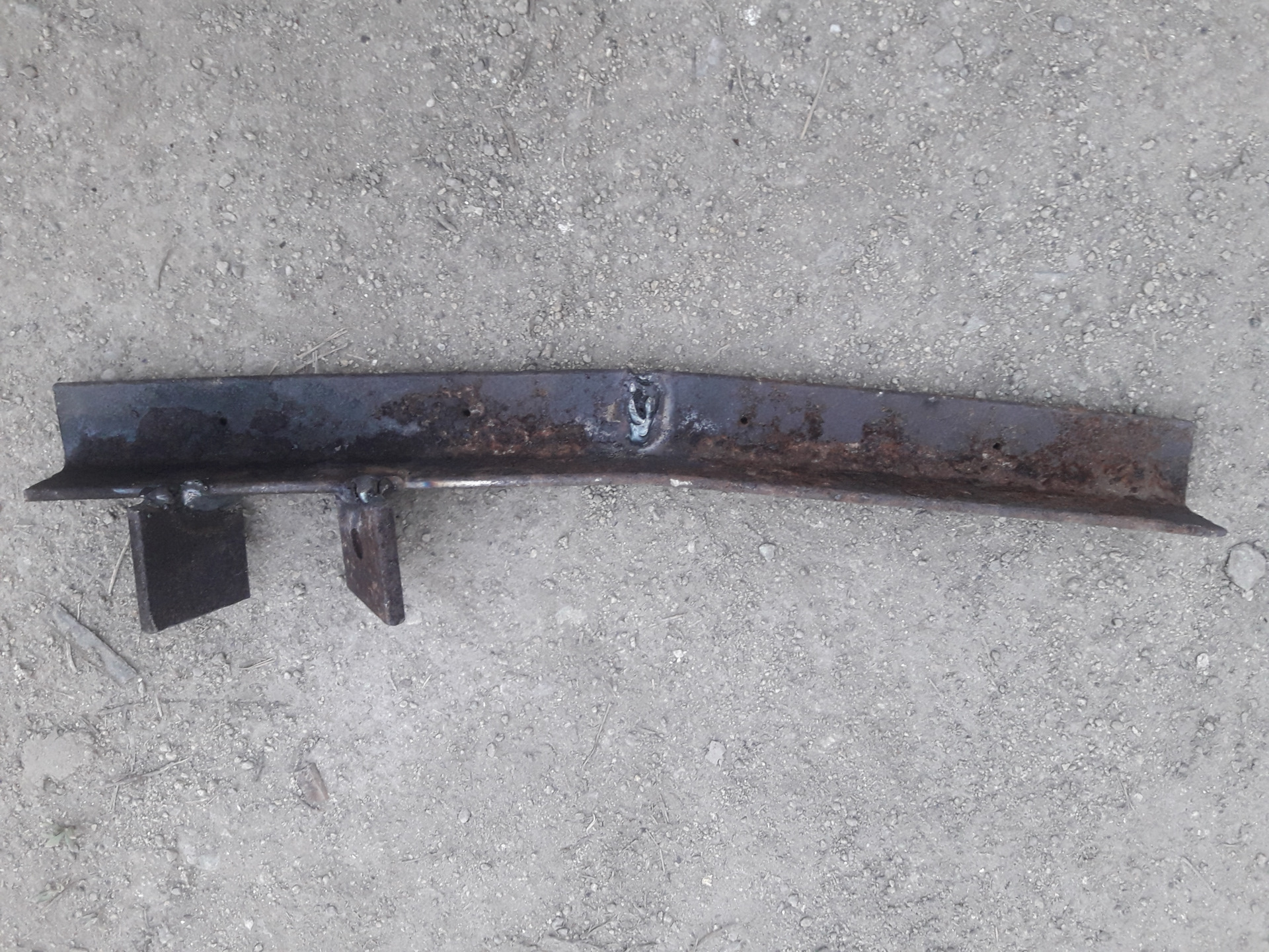

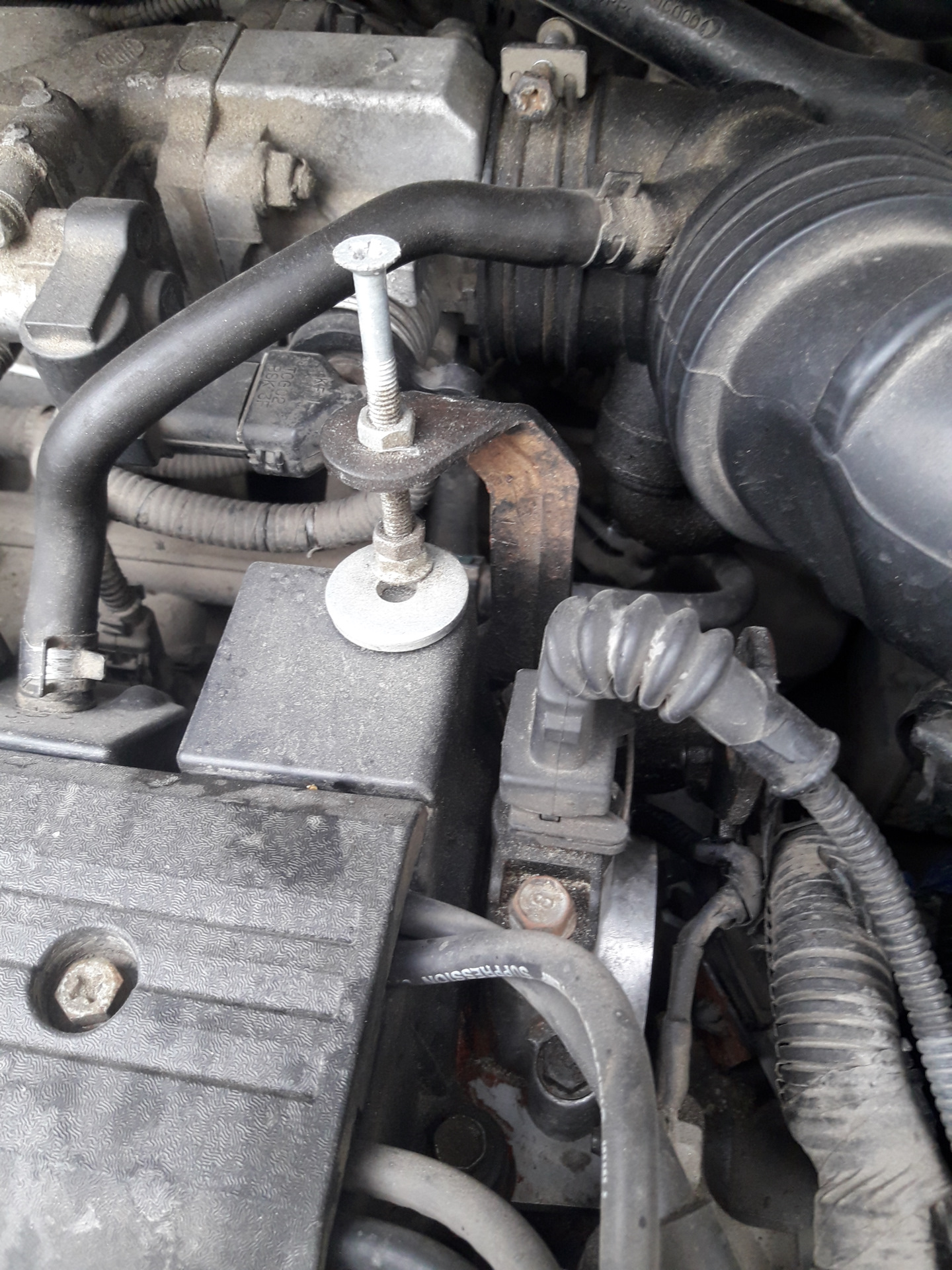

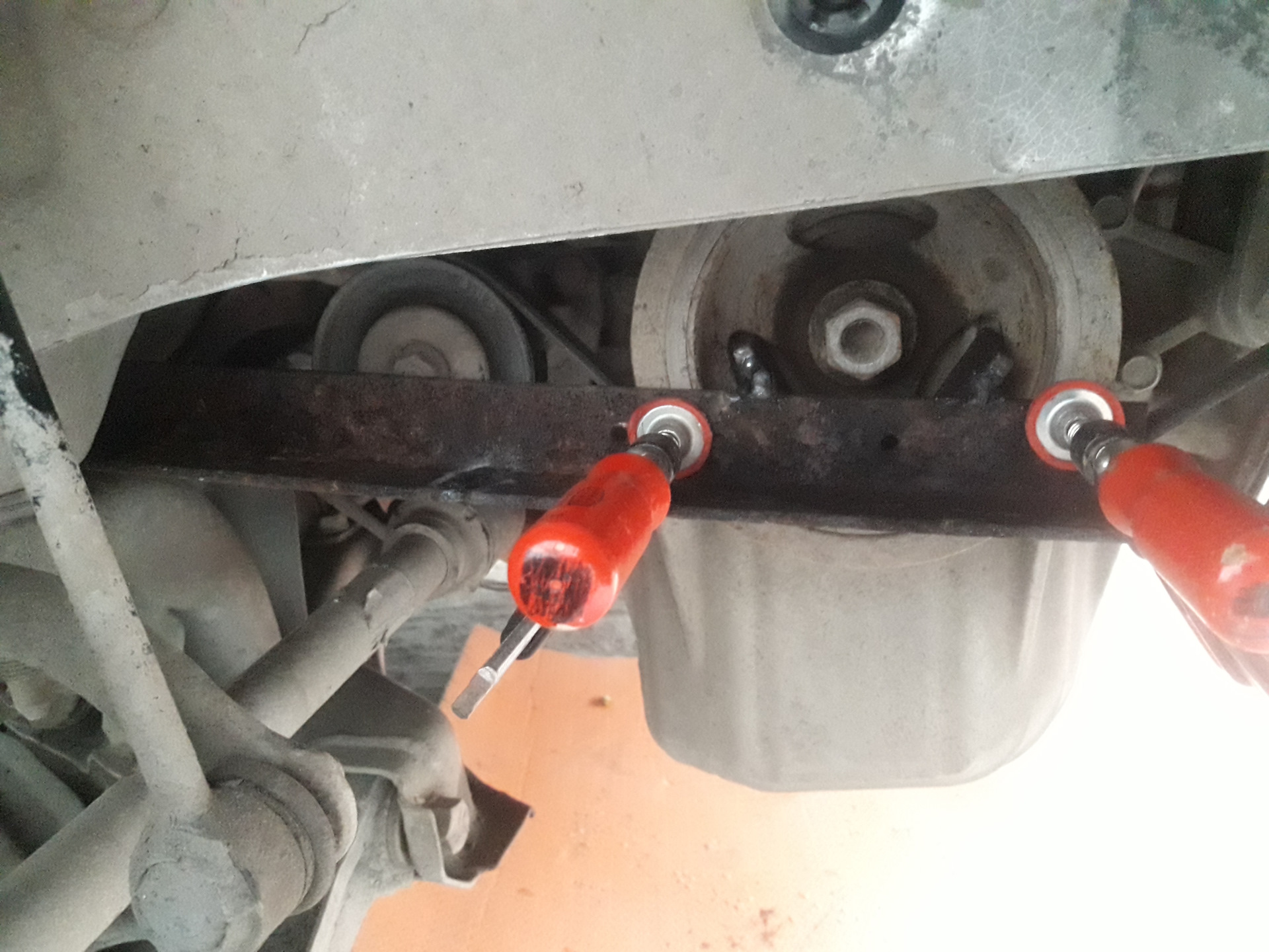

Открутить шкивы коленвала никак не получалось. Коробка АКПП. Вариант в заклиниванием отвертки унес у меня их две: одну сломал, другую загнул. Видел что делают специальные съемники. Слепил из того, что было.
Притянул его к шкивам струбцинами, а рычаг завел за подрамник.

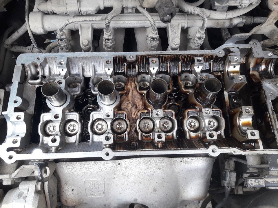

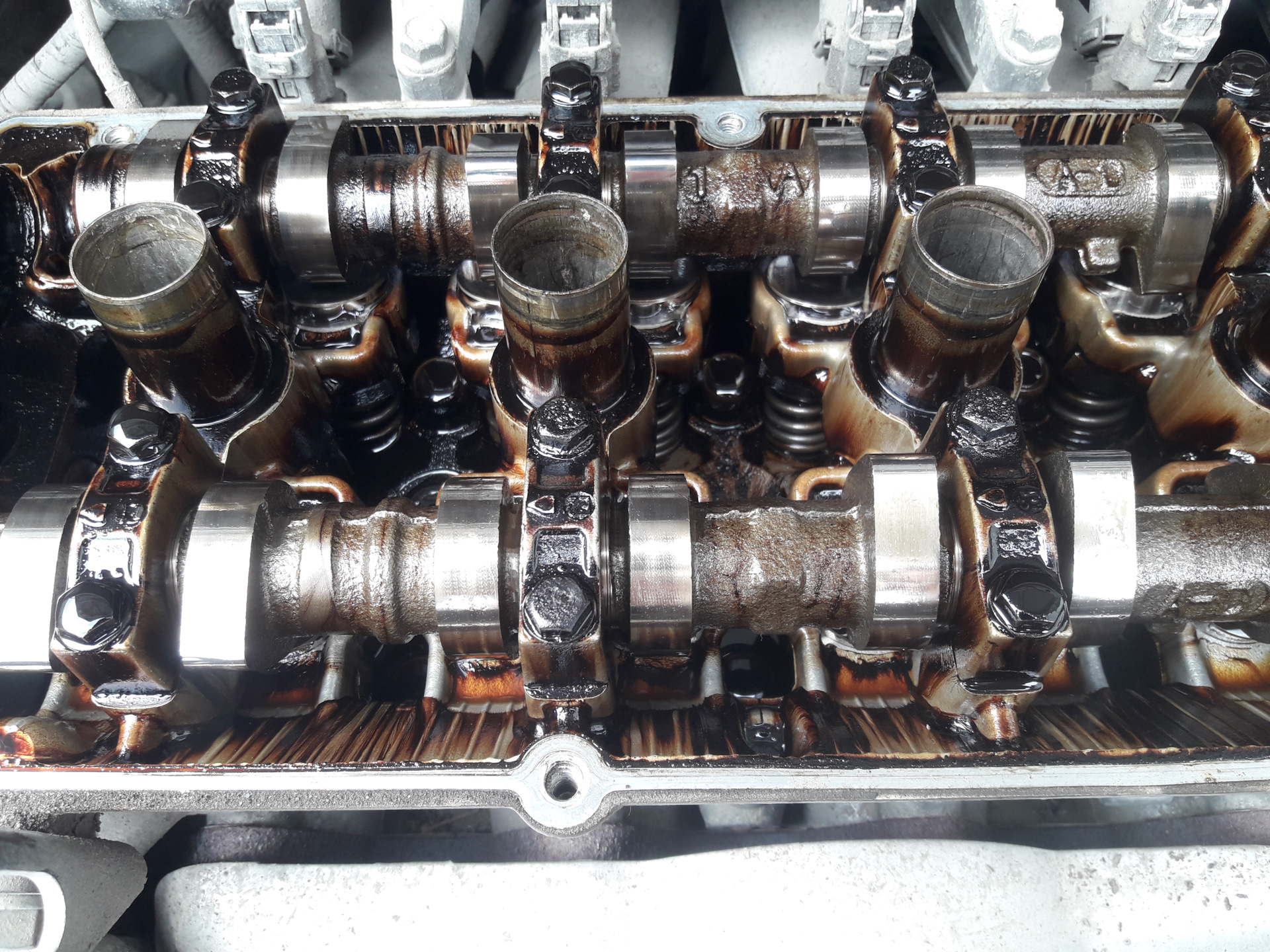

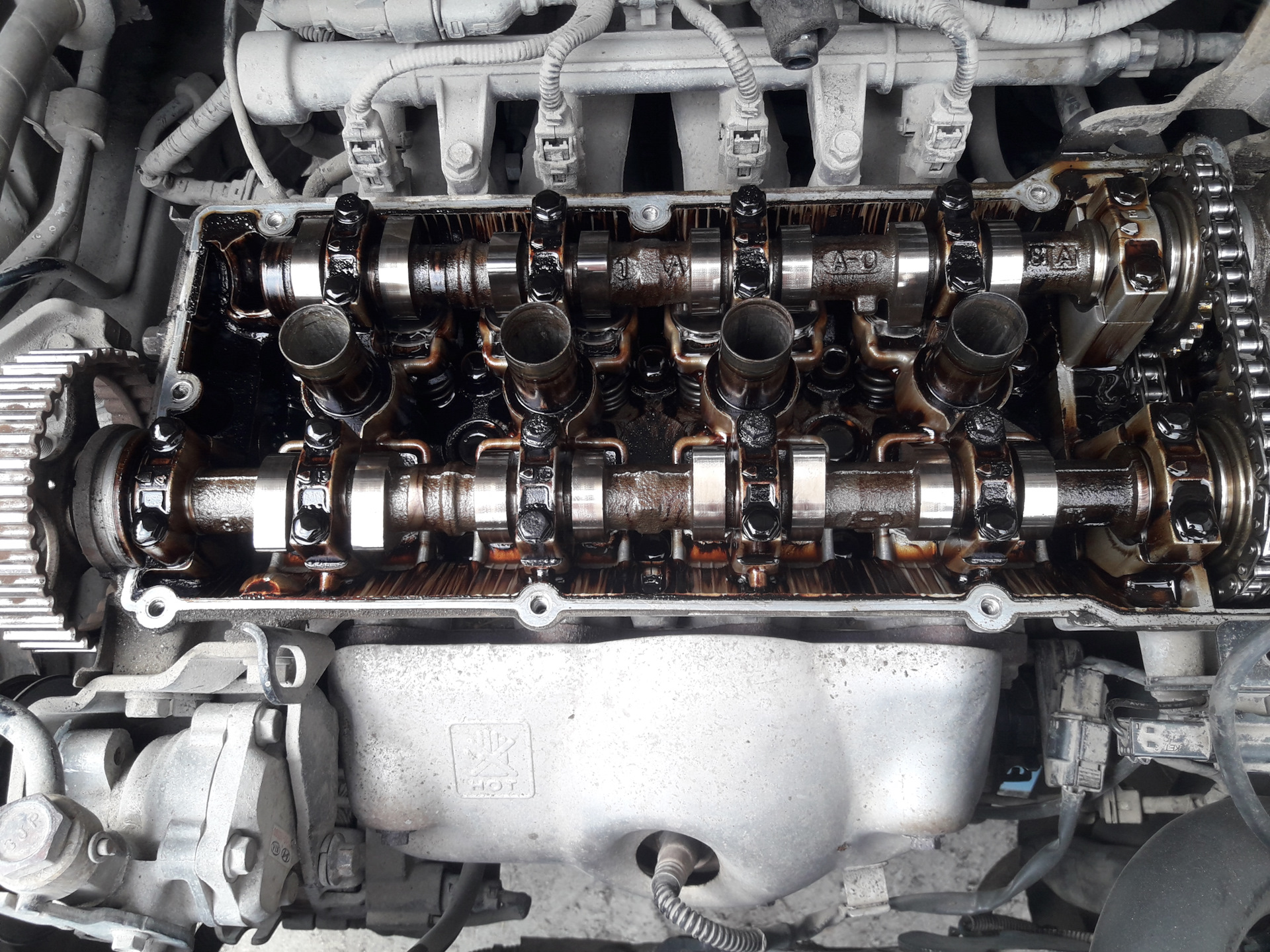

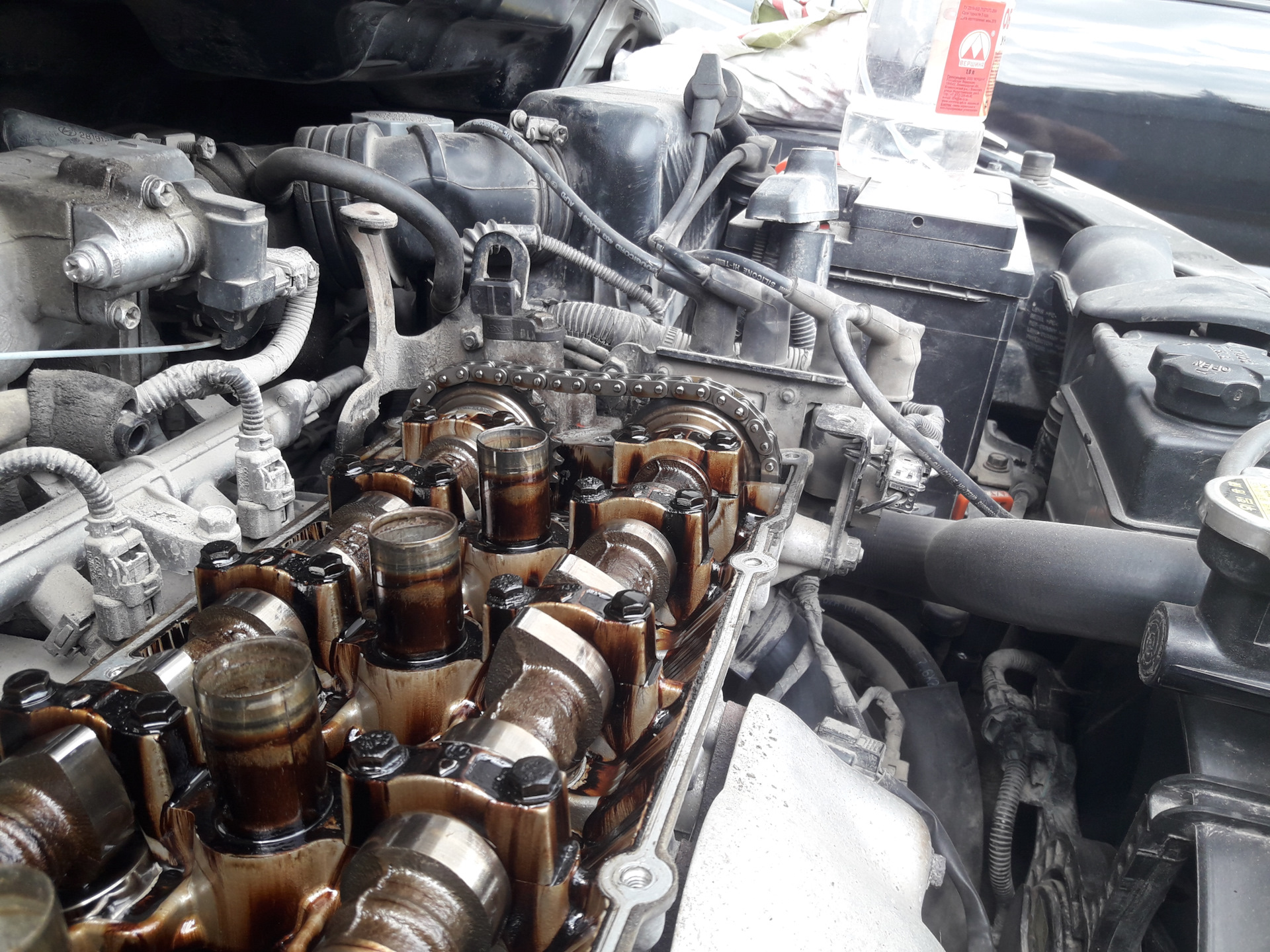

Под клапанной крышкой все в коричневых отложениях. Был печальный опыт в прошлом с маслом MOBIL. Цепь в нормальном состоянии. Видно что ВАЛЕРА что-то отчистил. Особенно где ходили кулачки распредвалов и цепь.

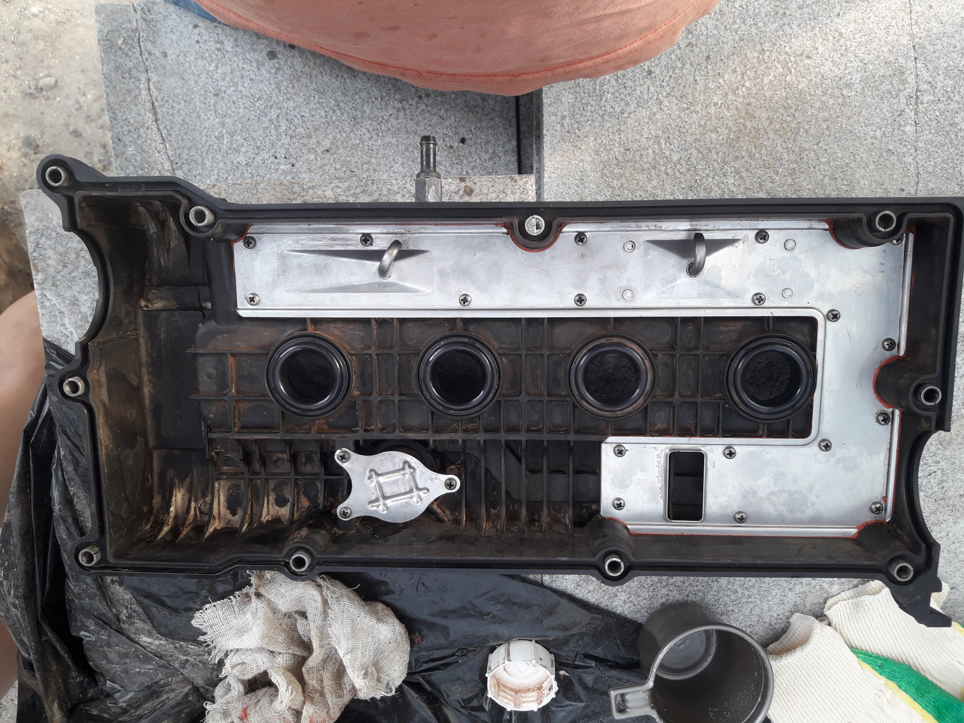

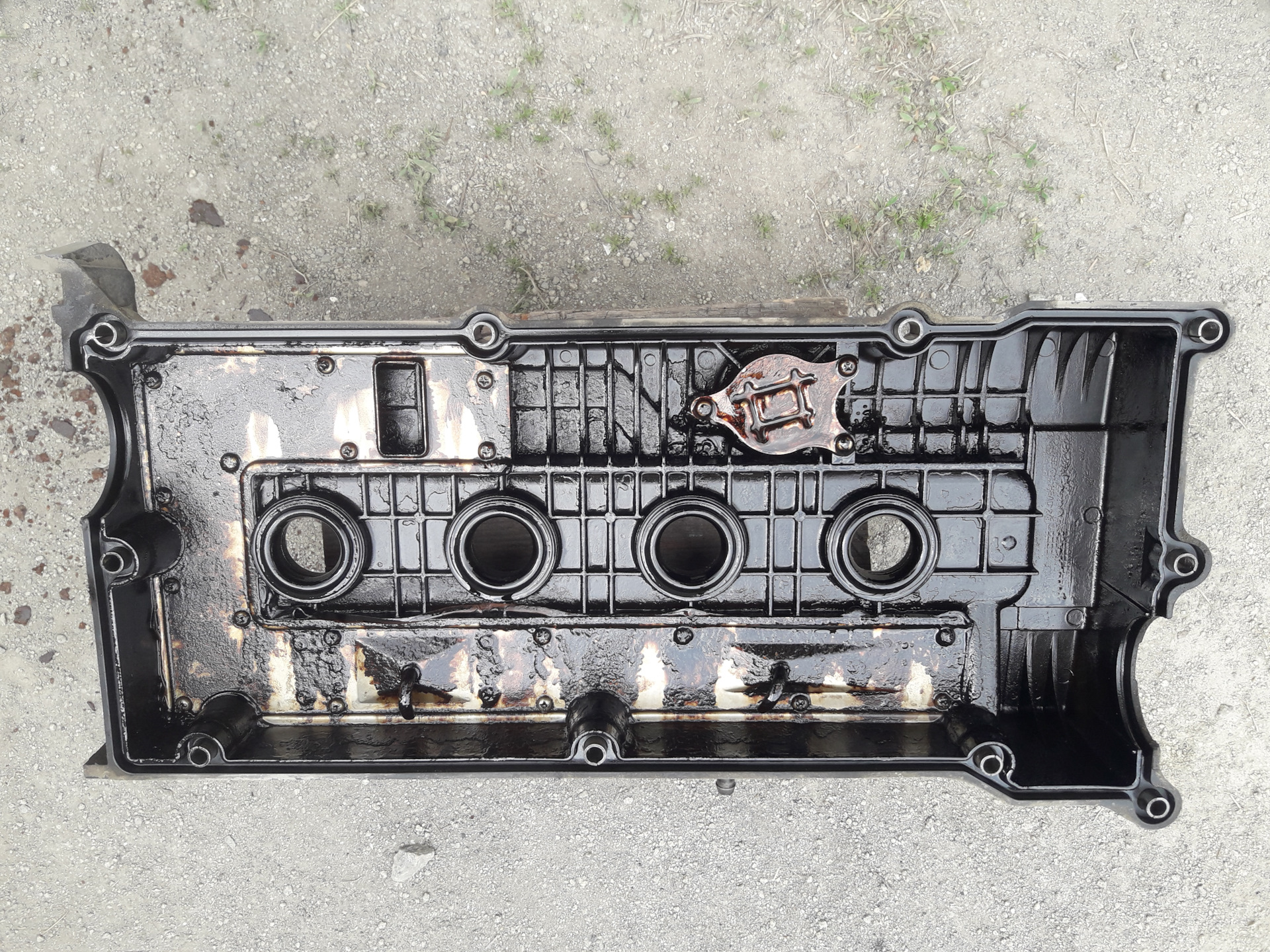

На самой крышке много отложений. Долго и нудно отчищал их отверткой. Пластину снимал, сливные канальцы прочищал леской от газонного тримера.
Крышку отмачивал AZELITом и драил зубной щеткой. Пластину посадил на герметик.
Под крышкой также все вычистил с помощью AZELITа и зубной щетки. Чтобы химия не стекала в масло прокладывал тряпочку.

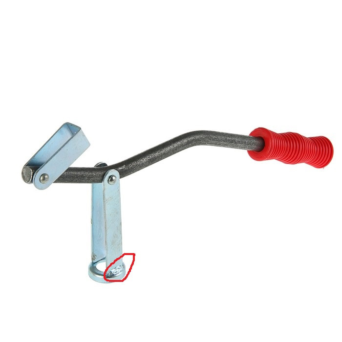

Для тех кто будет покупать новый рассухариватель, обратите внимание на сварочный шов. Он может сильно торчать, как у моего, и сделать задиры на посадочных местах компенсаторов.

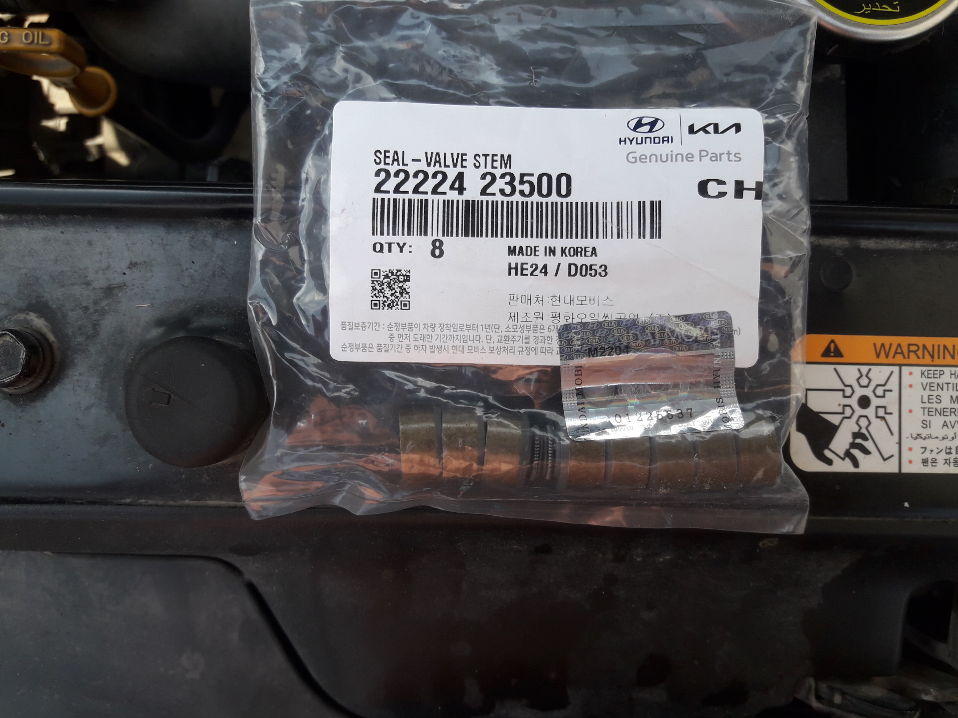

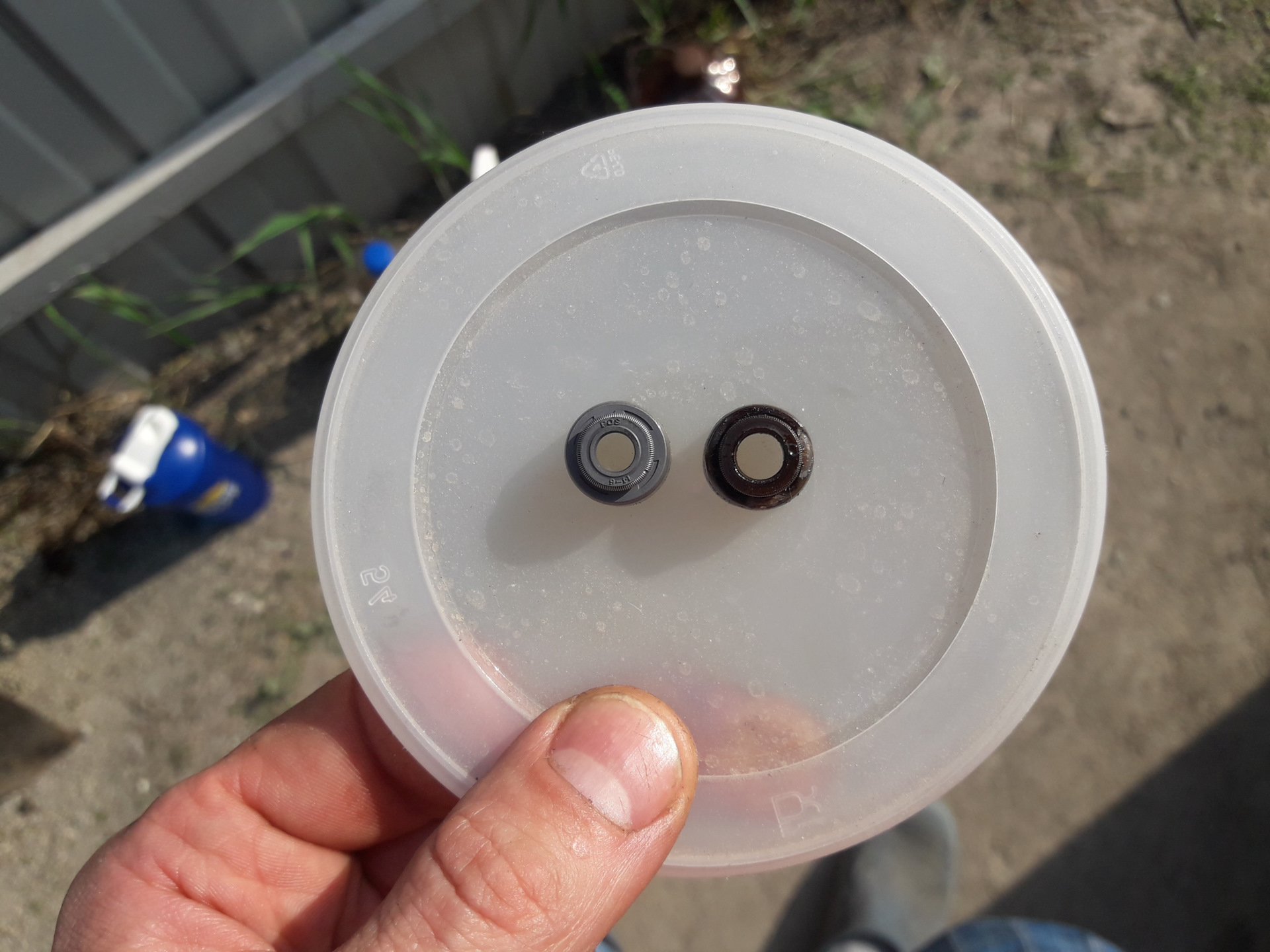

Колпачки оказались ожидаемо дубовыми и клапана не держались.
Новые брал в запаяной упаковке по 8 шт. За 16 шт — 1280 р.

Рассухариватель клапанов ВАЗ 2112 — 286 р.
