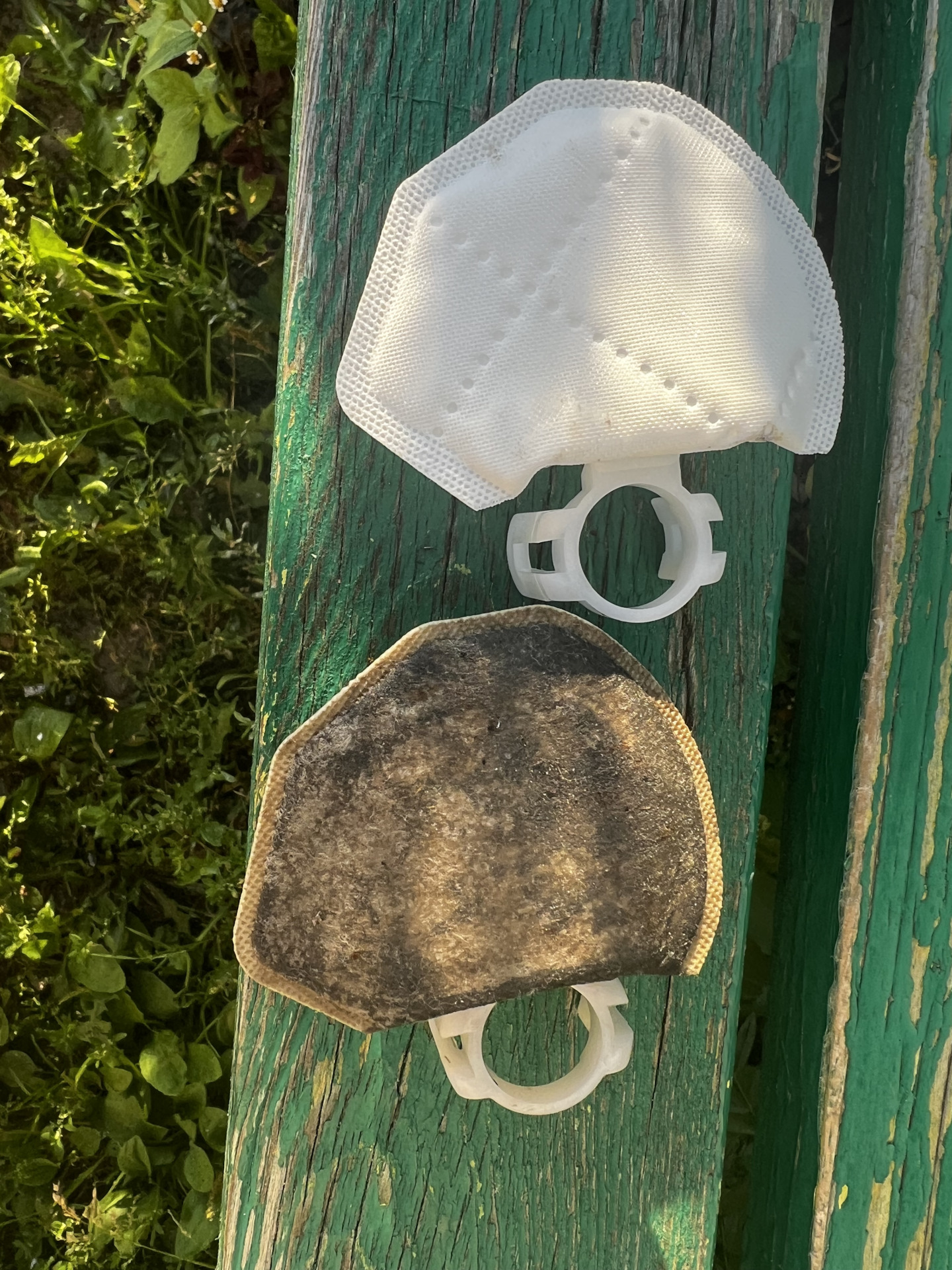

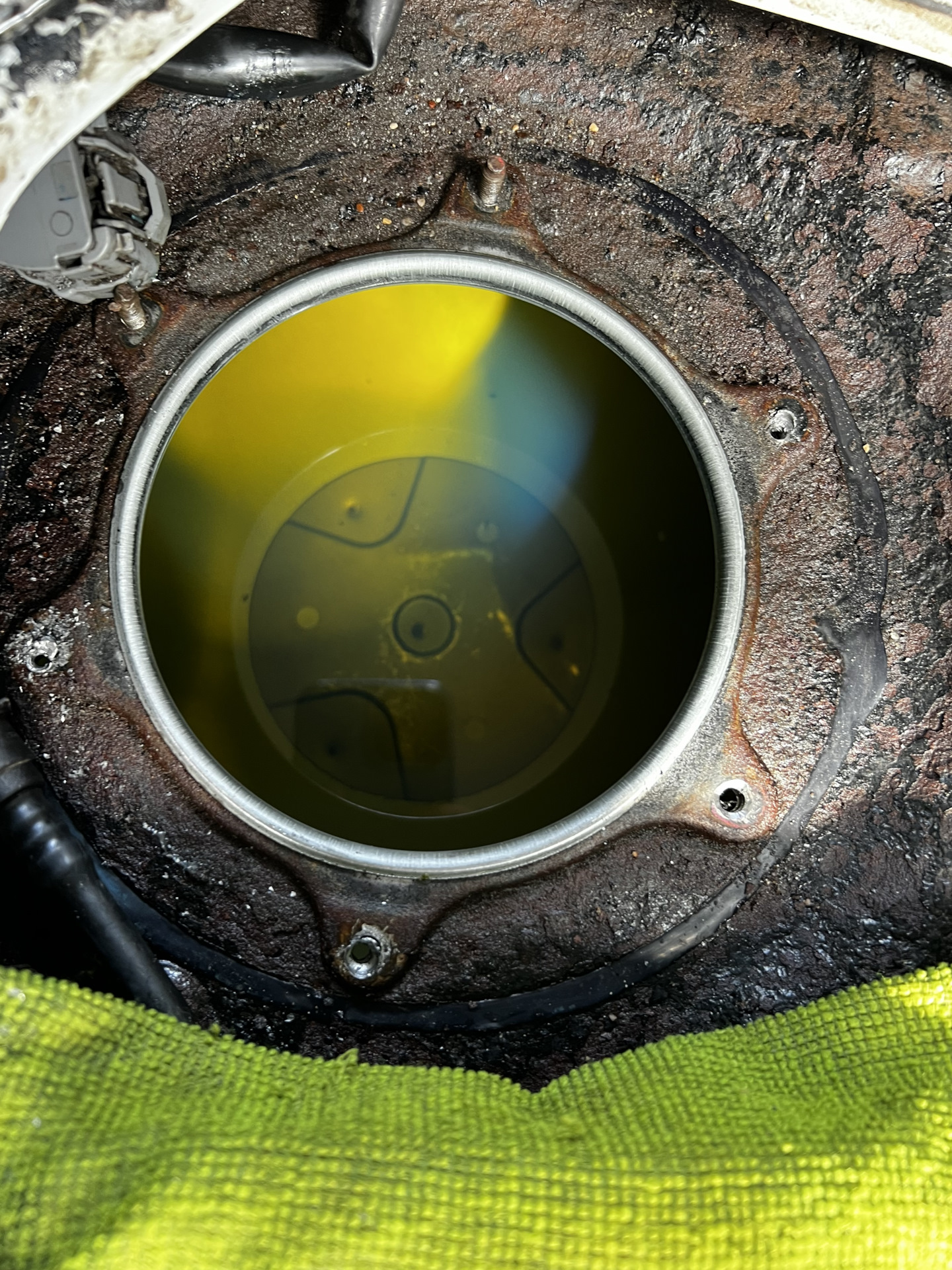

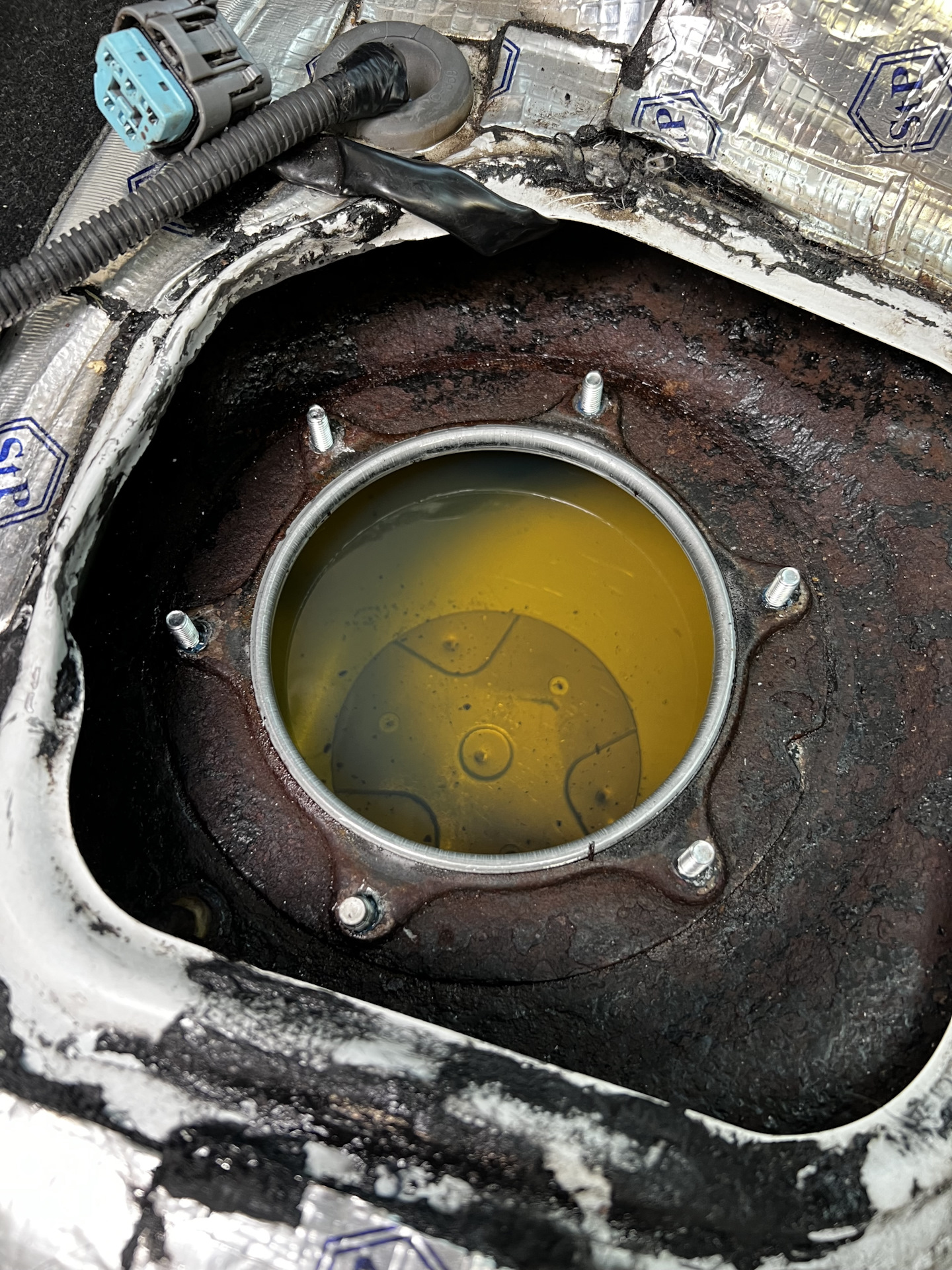

Уже как два года лежит сеточка грубой очистки и пробег уже ушел за 150к. Пора бы поменять)
Отчеты прям пишут снял — поставил все Агонь)

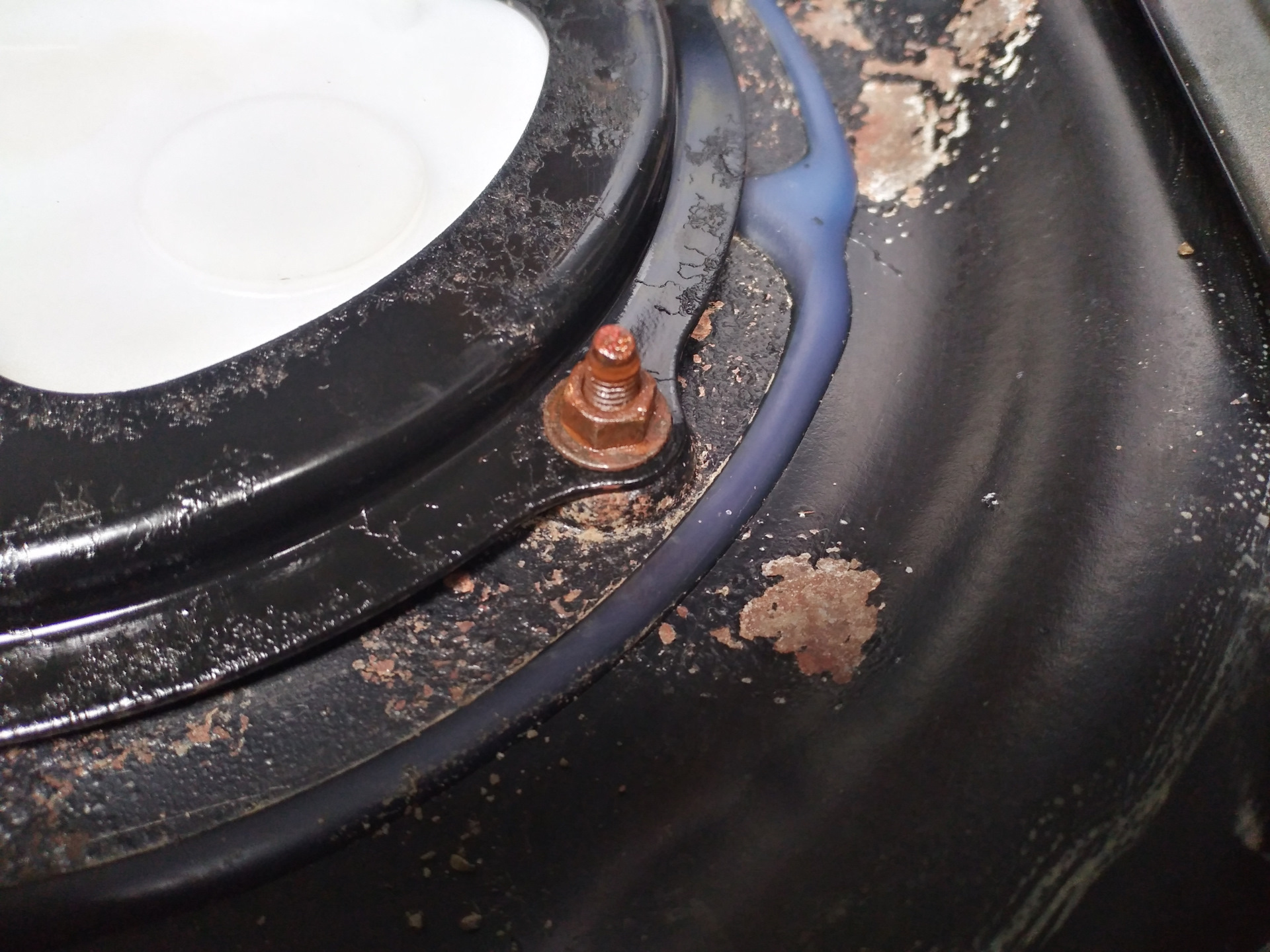

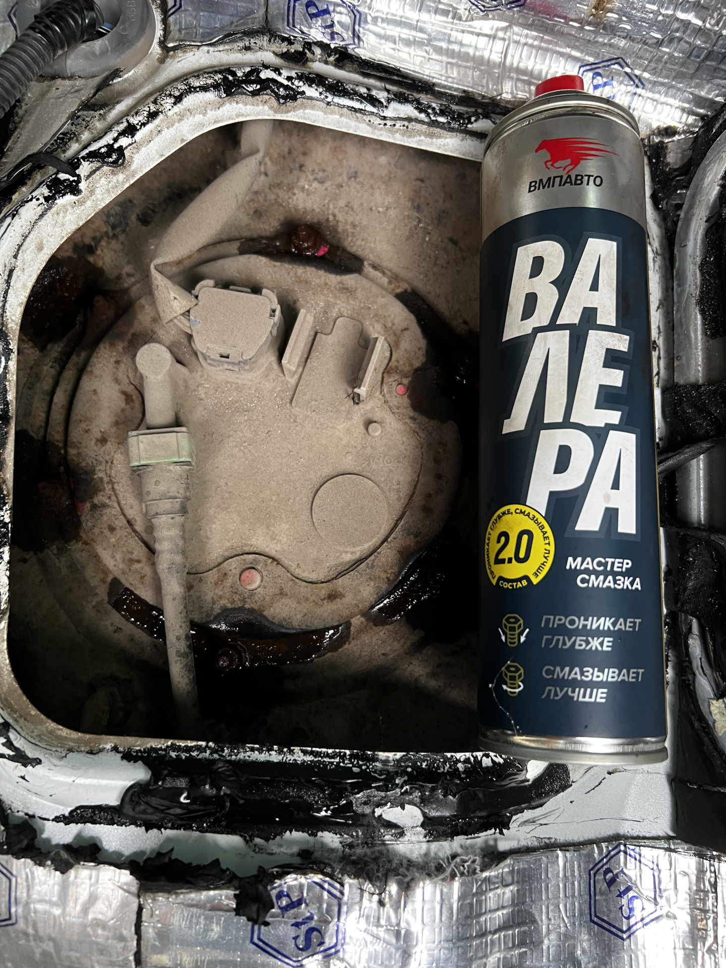

Вообщем полез, хотя внутренний голос отговаривал

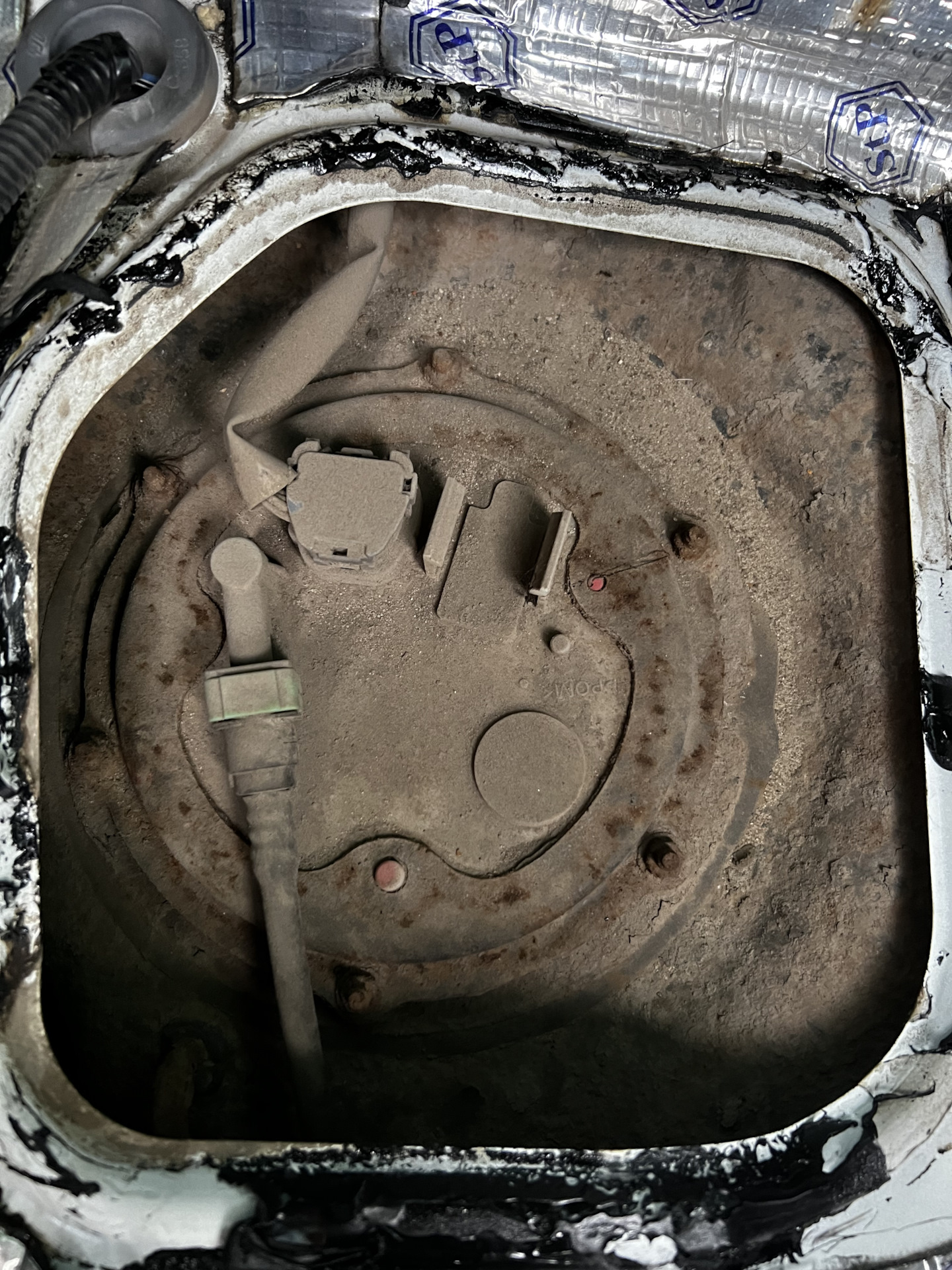

11 лет я и никто другой туда не заглядывал

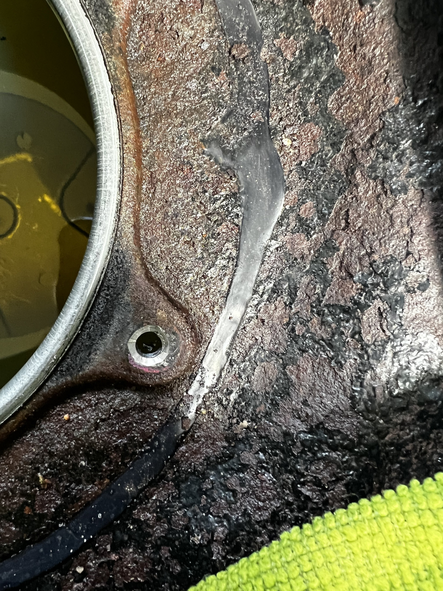

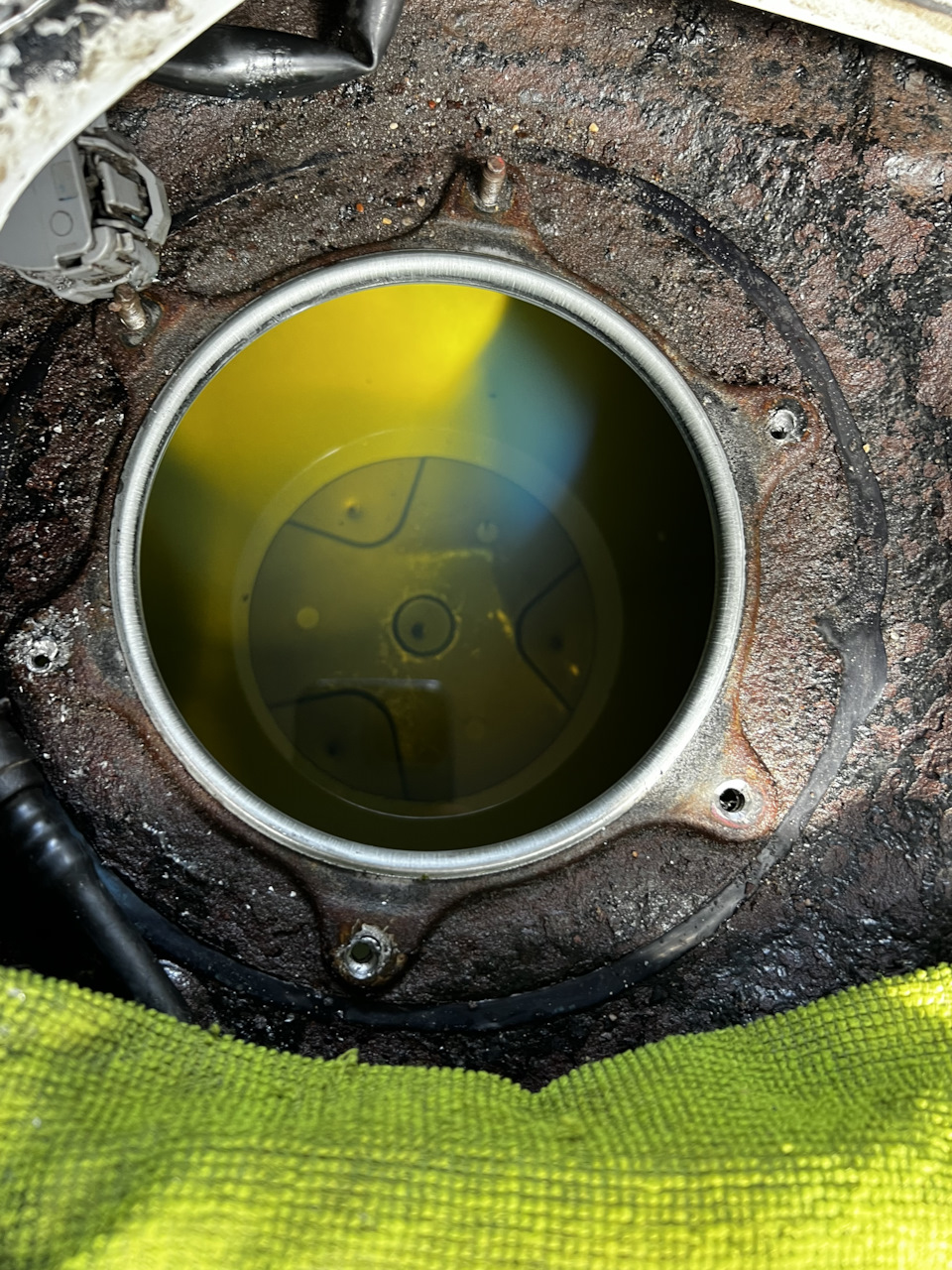

Три дня я отмачивал шпильки валерой. Но поздно пить боржоми ((
2 шпильки минус пока отворачивал. Как я не изгалялся, пол оборота вперед два назад. Еще 2 шпильки кричали что назад не примут гайку))
При проведении замены специально искатал бак до лампочки, что бы было минимум бензина
В баке чисто но сеточка все равно уставшая

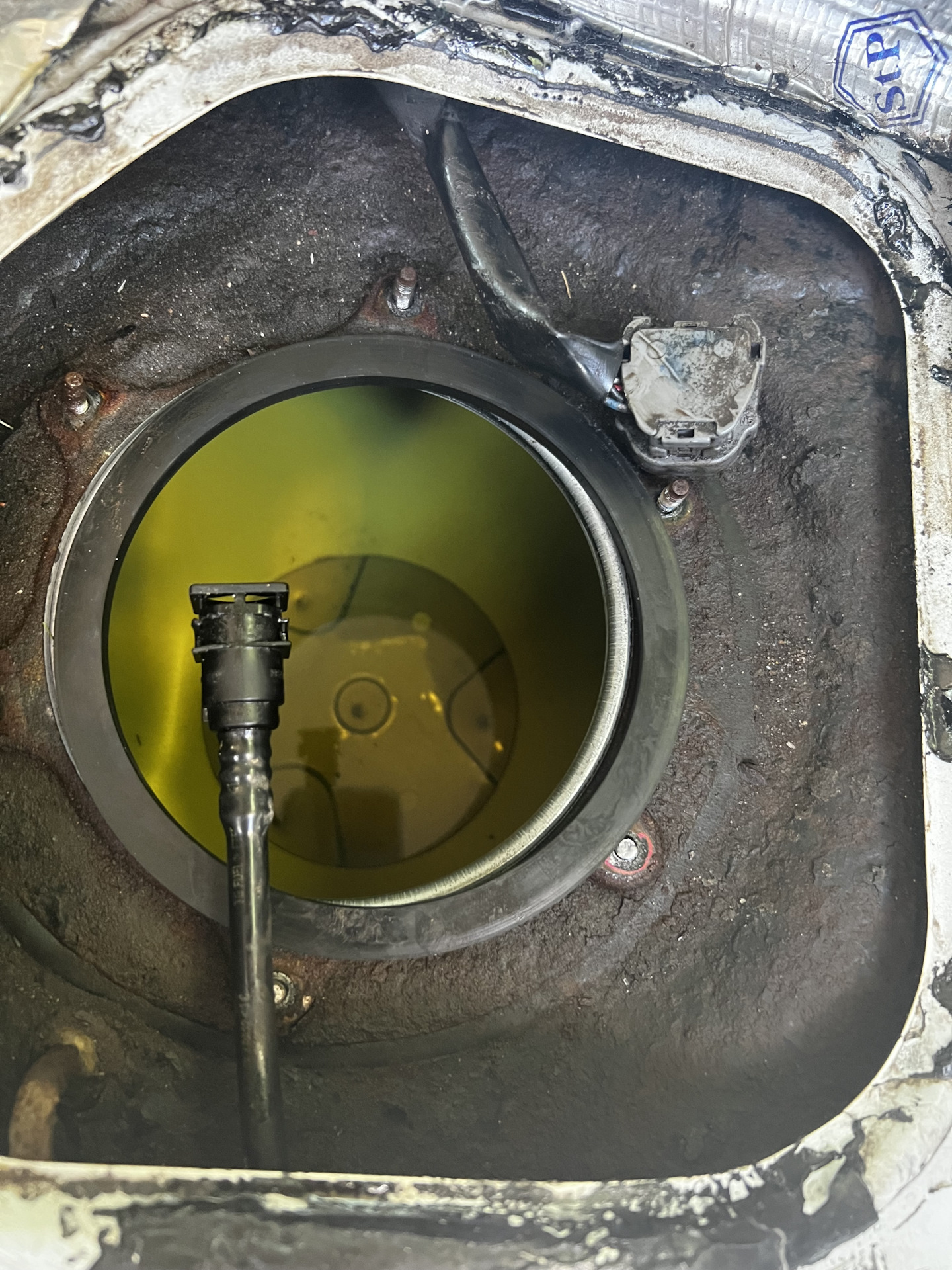

Счастливый закрепил топливный фильтр без двух шпилек и еще двух полумертвых по темноте поехал на заправку и залил полный бак)
Утром меня ждала картина маслом!
ЛУЖА бензина под машиной и он продолжал стекать.
И главный вопрос?
А кто как восполнял отсутствие шпилек?
Не нашел ни одного отчета, максимум говорят минус шпилька две а как восстановить нет

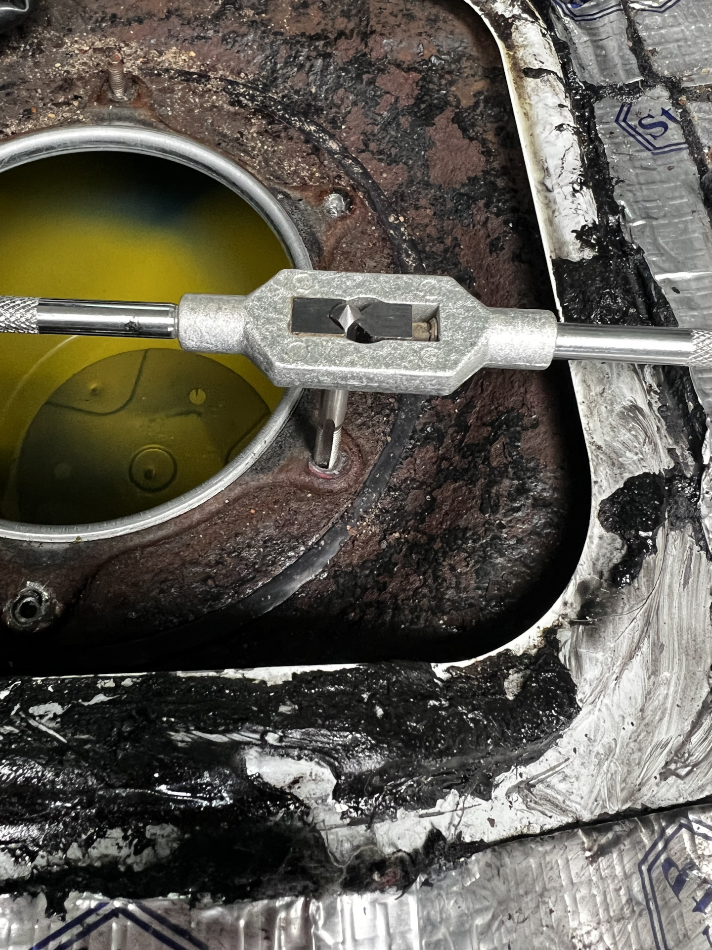

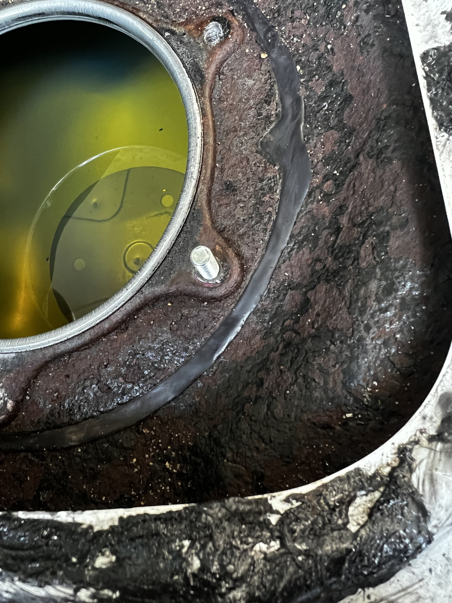

Ну что же включаем инженерную мысль и вот такой комплект для восстановления шпилек мне понадобился

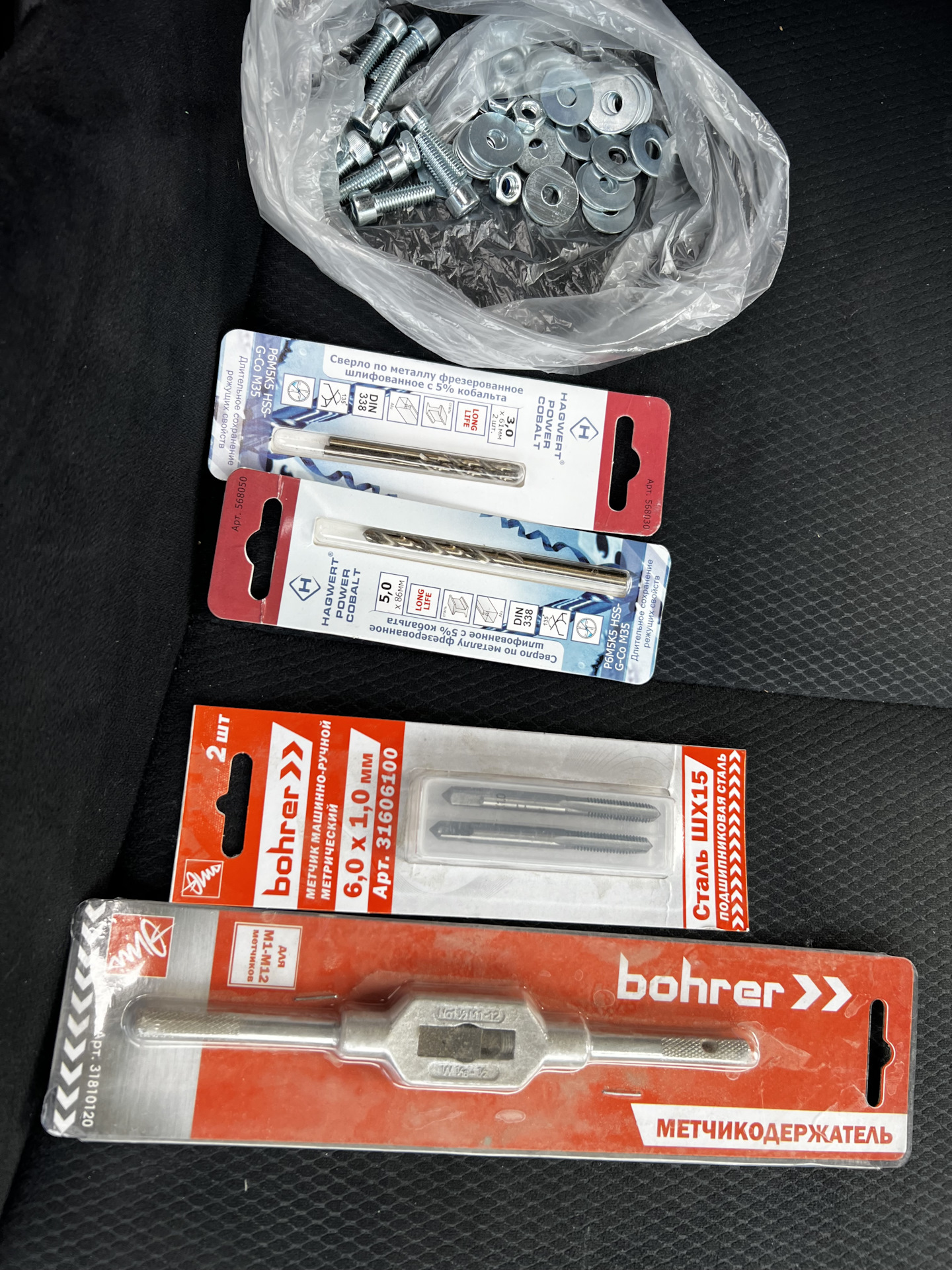

Мне понадобилось:
— болт М6 (шпильки решил сделать побольше)
— шайба М6
— сверло на 5
— метчик на М6
— вороток
Погнали
И так 6 шпилек
Все бы хорошо как рассказывать но на деле не все гладко
Не везде вороток подлазит к отверстию. По хорошему найти длинный метчик. Я не нашел.
Толщина стенки отверстия не более 1мм и нарезаем полвитка.
Провернуть делов одной секунды, что и случилось у меня на одном из отверстий(
Захерачил болт на м8))
Ну и получаем вот так
После сборки и пробной поездки, все равно сочит((
Думаю может через резьбовое соединение.
Разобрал, вытер, высушил и промазал герметиком.
Сижу — сушу)) с мыслью о покупке нового бензобака
Да! Чуть не забыл) что бы стружка не летела в бензобак при сверловке и нарезке резьбы я использовал магнит.

Толщина стенки бака около 1-2мм я в нем нарезал резьбу и если сверху болтом затянуть крышку то при затяжке можно эту самую резьбу сорвать

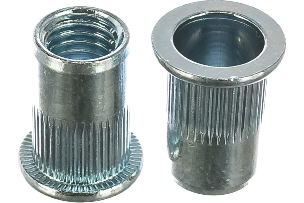

Вот если как предложили сделать ввертыши или резьбовые заклепки то сверху через них самый раз
Комментарий удалён
Можно) и сверху болт закрутить, но толщина металла и резьбы всего полвитка. Сорвать на раз два. А так по шпильке гайкой — понадежнее
Увидеть точно откуда сочится бензин не представляется возможным. Это может и прокладка и резьбовое соединение
Фиксатор резьбы нанес и герметиком сверху обработал
Да, через отверстия "новых шпилек" будет выдавливать бензин. В баке всегда положительное давление, специфика функционирования топливной системы.

резьбовые заклëпки в помощь) перед установкой промазать стекольным герметиком чуть)

я 4 обломал у себя, пробовал саморезами со сверлом прижать -потекло, потом там где тоньше бак между ушами этими просверлил отверстия, болт изнутри а снаружи зажал тонкой гайкой ну и зажимал уже гайкой сверху как по заводу, 2 года ездил вроде норм, мес назад залил полный бак стал под уклоном и потекло…
Так мне видится у всех проблема в наличии, но все умалчивают))
Сейчас проехал, посмотрел сочится по чуть-чуть. Заказал новый фильтр и прокладку под него. И думается мне гайку на шпильку надо с шайбой. Не достаточно гайка прижимает
Слушай у меня на лансере 3 шпильки осталось, купил герметик промазал резинку и закрутил все норм не где нечего не течет, был аутлендер, тоже шпильки свернул, побоялся сверлить с открытым баком искра пары и Пиз…, просто все собрал и в места где были шпильки заебенил кровельные саморезы по металлу, тоже норм не текло .

Там толщина стенки бака 1-2мм, велик шанс провернуть ввертыша

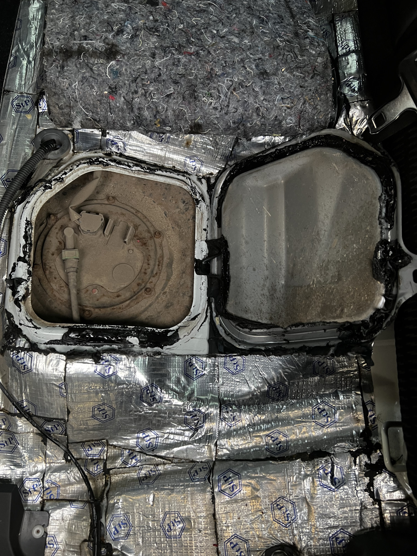

Приветствую, это добро где стоит, под задней сидухой в салоне?
Да под задней сидухой

А не по соединению топливной магистрали течет? Если открыть лючок, запустить машину и посмотреть? Просто странно, если машина стоит, чего оно вдруг по разъёму течет то?
Через быстросьем? Нет.
Конечно с открытым лючком заводил проверял. Ездил с открытым лючком, шатал ее)) Сочится через крышку лючка. Протираю тряпочкой а бензин натекает.
По логике нужно было положить новую прокладку… Это сугубо мое мнение, т.к. старую как не ужимай, герметичности не добьешься. Тоже вот на большом ТО не успел поменять фильтр… Интересно, что меня ждёт?
Возможно. Я ее перевернул на всякий)
Согласись, от времени она потеряла свою прежнюю эластичность. Перед заменой куплю новую. На всякий случай.
Одним словом удачи.

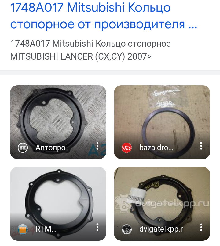

Да, нашел номер уплотнительного кольца mn139931 и я так понимаю с топливным фильтром оно не идет а приобретается отдельно
Еще бы крышку найти ее тоже бы поменять, коррозия ее тоже потрепала
Номер крышки 1748а017
Спасибо
Zilog63
