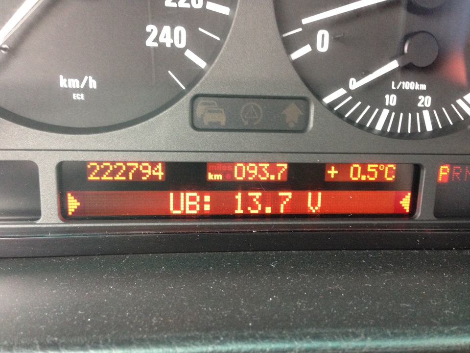

Машина простояла у них сутки, приехал забирать посмотрел по тесту на приборке гена выдаёт 13,7 и уехал.

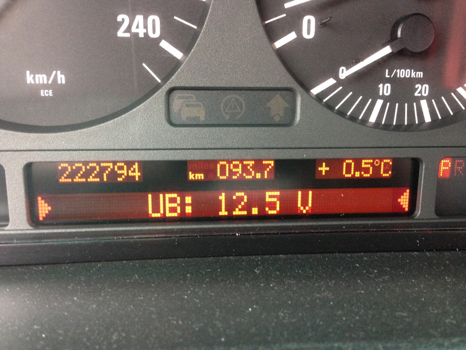

Вечером с другом пил пиво в машине и решил ещё раз проверить показания генератора на холостых с включенными габаритами и музыкой и увидел вот такие цифры
Которые меня совсем не обрадовали. Но как только даёшь чуть газу показания поднимаются до 13,7. Поехал к ним они сказали скорей всего, что это реле-регулятор, но не факт. Поинтересовался сколько стоит новое реле, был в шоке от услышанной цены в 11т. руб., попросил поискать аналоги менеджер ушёл оставив у меня в руках БОШевскую релюшку с которой я быстро переписал кат. № F00M255202. Пришёл менеджер говорит есть Mobilitron — Америка за 4т.руб. Я отказался, уехал домой и посмотрел цены в интернете, бош снят с производства, а Mobilitron — Китай в экзисте стоит 1700руб. Полазив на форумах вычитал, что многие ставят реле фирмы Cargo — Китай, но вроде качественный. Заказал Cargo в автодоке за 1900руб. Дождался и отвёз машину. В общем на этот раз мучили они машину три дня, два дня на машине и на третий день сняли генератор для замены реле. После повторного ремонта с выключенным светом и другими электроприборами гена показывает 13,7, но при включении электроприборов просаживается секунд на 5-10 до ~ 13, а потом снова поднимается до 13,7.

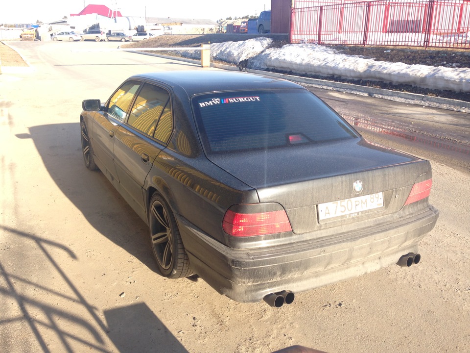

Затем ополоснулся и поехал на встречу Сургутского БМВ клуба
Купил клубную наклеечку и залепился))

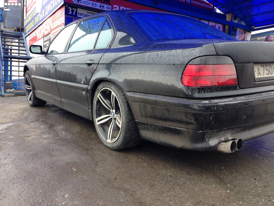

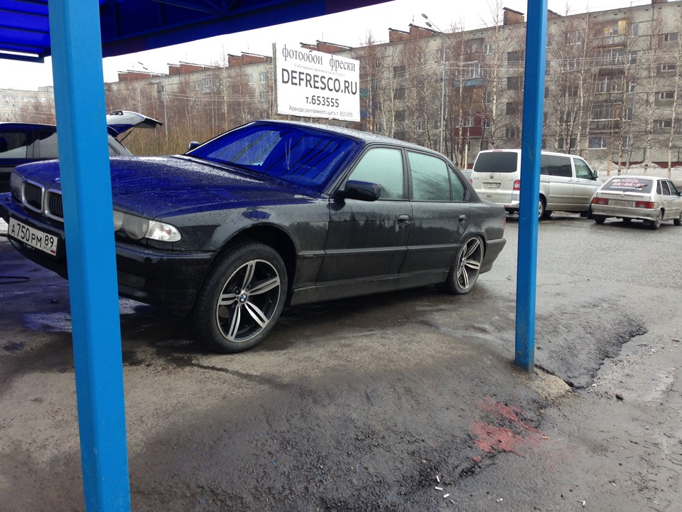

Покатался пару недель без проблем, на 3 мая договорились с клубом о встрече с покатушками и дальнейшей поездкой на природу. С утра съездил за шампурами на дачу, измазал всё машину в грязи. Поехал помылся и направляясь на встречу решил заправиться, т.к. в баке оставалось 20 литров. Подъехал к колонке чтобы заправиться до полного на 68 литрах услышал небольшой хлопок, подумал пистолет отстрелил, но нет ещё 2 литра залилось. Особо не придав этому значения отъехал от колонки к кассе, пошёл за сдачей. Выйдя почувствовал сильный запах бензина, сразу вспомнив о болячке е38 заглянул под машину и увидел ручеёк бензина. Быстро прыгнув в машину отогнал на парковку и заглушил опасаясь что ветром бензин задует на раскалённый выхлоп, быстренько кинул взгляд на заправку в поисках огнетушителя на всякий случай, увидев 2 больших огнетушителя немного расслабился. Позвонил Максу, который тоже ехал на встречу, он поехал за мной. Ожидая Макса ко мне пришло осознание того, как же она меня ЗАЕ.АЛА! Своими поломками и всеми своими заводскими болячками пришедшими на мою участь. Хотелось бычок закинуть в эту лужу под ней. Это не БУМЕР, это БЭХА — капризная сука! В общем оставил её там попросив работников заправки засыпать бензин песком. И поехали с Максом на его 750ой на встречу. Вот немного фото
В общем вернувшись с шалыков под пивом, взял друга и поехал на заправку. Капать перестало и мы её перегнали ко мне на работу. Стоит 3ий день на том же месте где и стояла без двигателя год назад. Пусть думает над своим поведением, пока я ищу гараж с ямой или подъёмником.)))

У меня на семёре зарядка акб была следующим образом: запускаешь 13,7 чуть постоит и падает до 12,3. тоже очень долго заморачивался, но потом нашел в тисе что это нормально! чтобы лишний раз не перезаряжать/кипятить акб, эбу специально скидывает зарядку!
