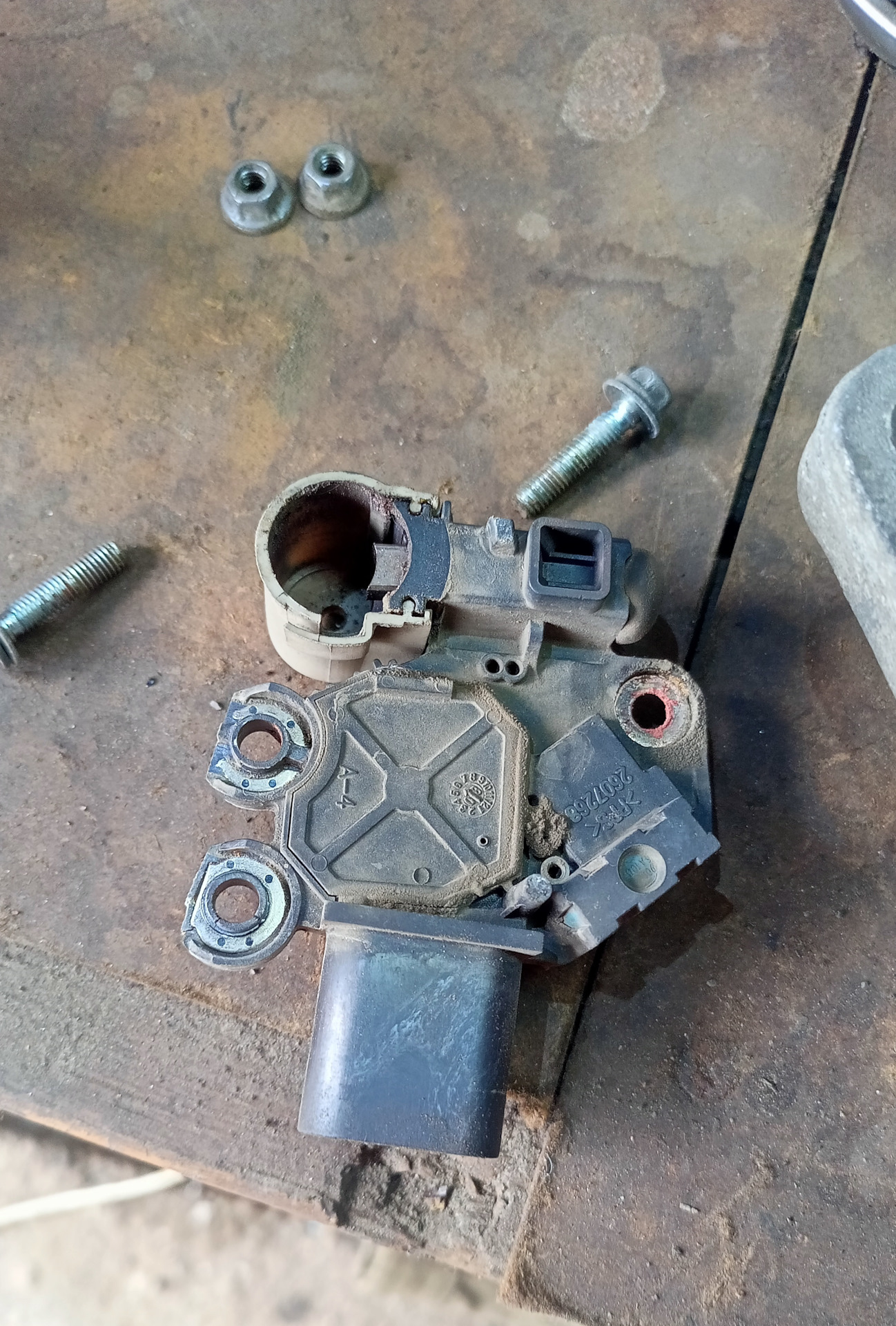

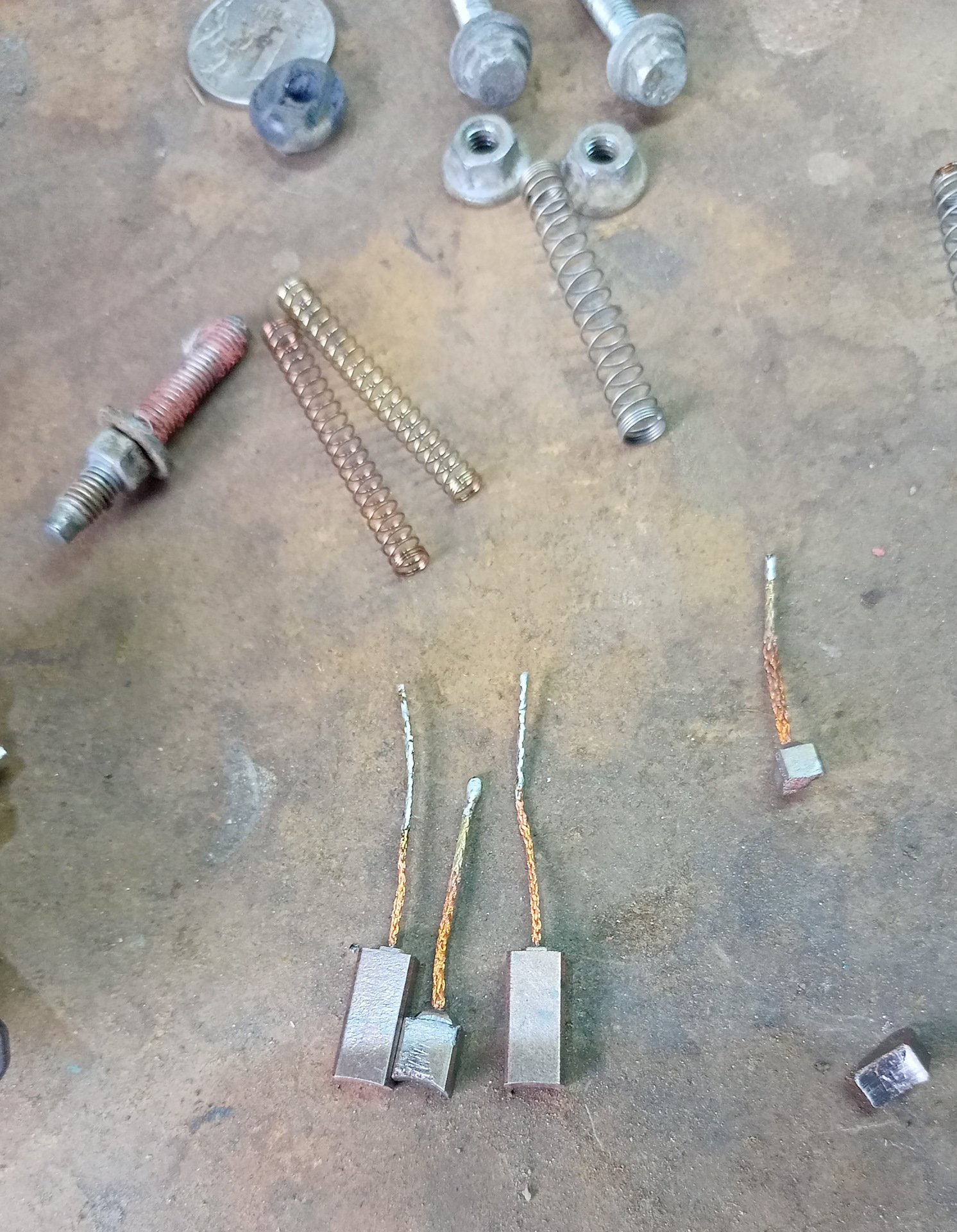

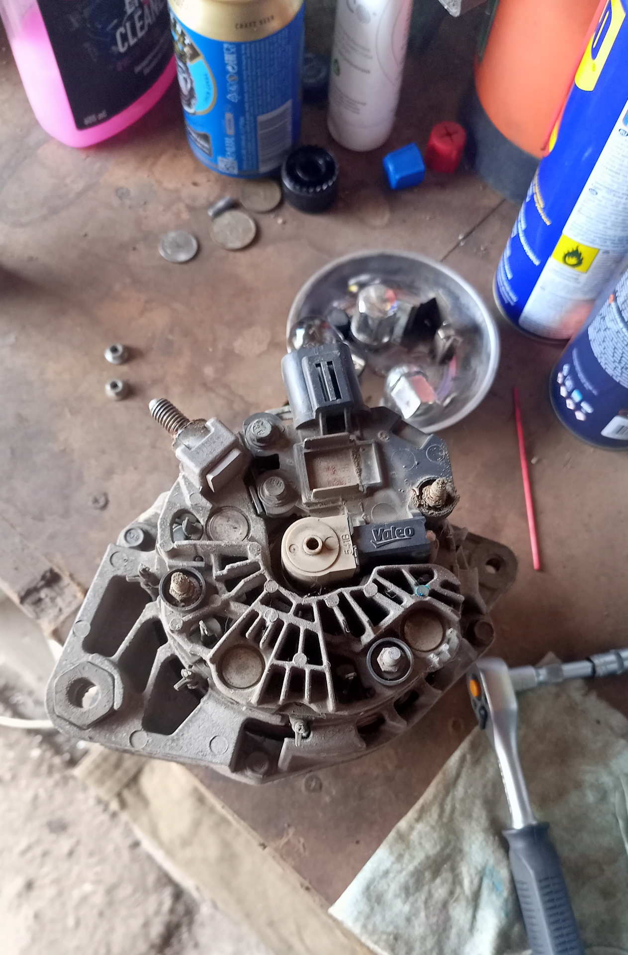

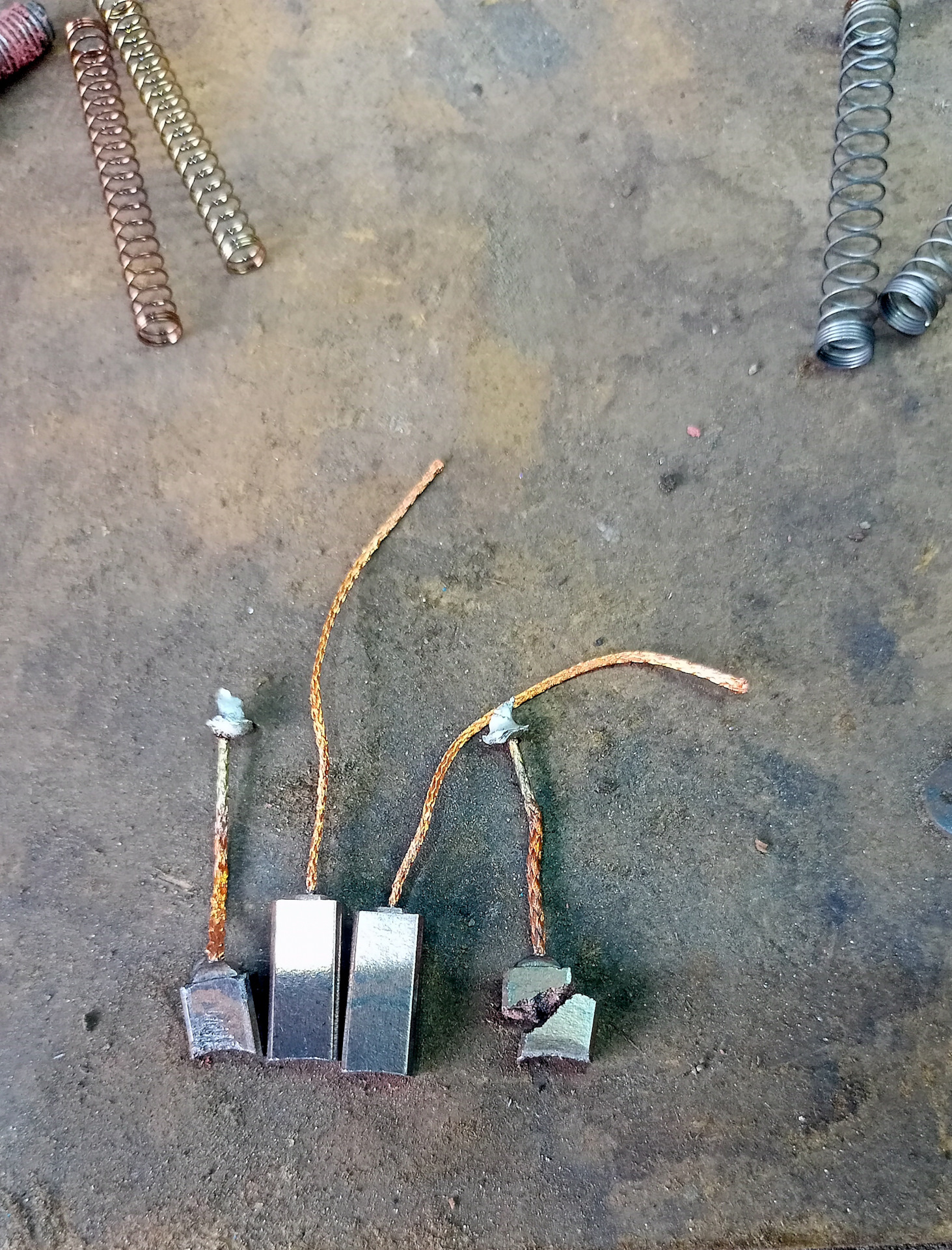

Сегодня решил заглянуть в щеточный узел на генераторе перед долгой дорогой, как себя чувствую щетки!
Бегло глянул запись перед этим делом на драйве и полез уже генератор уже 😁

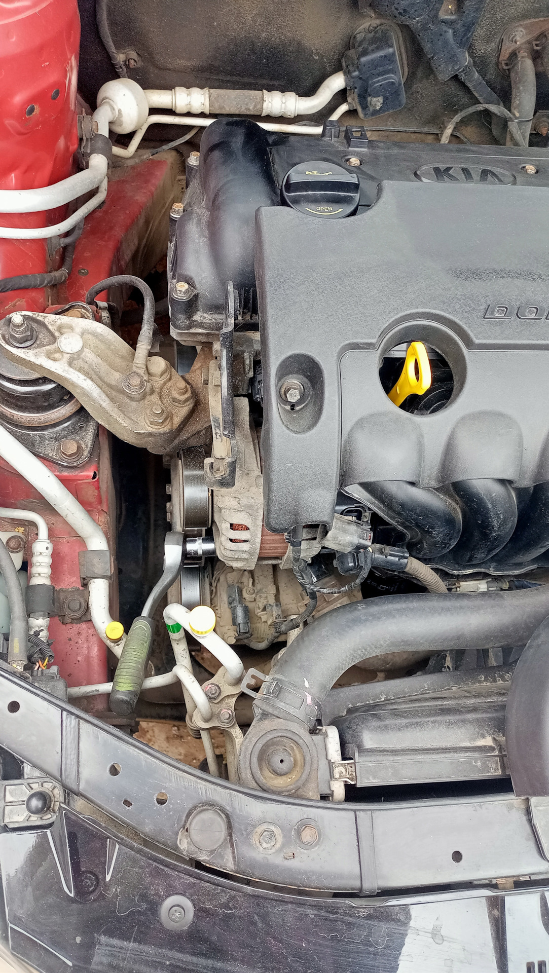

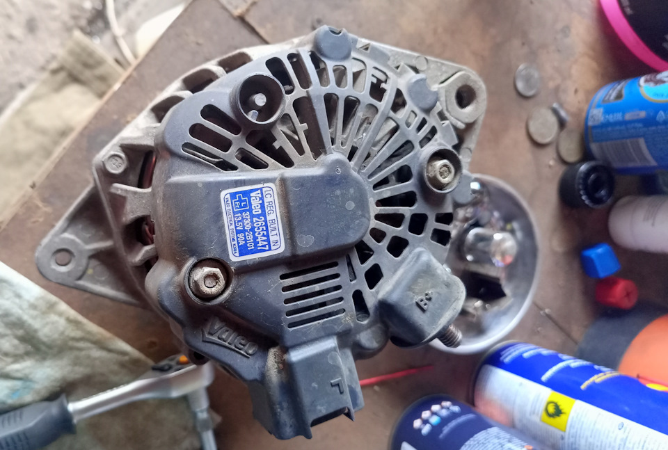

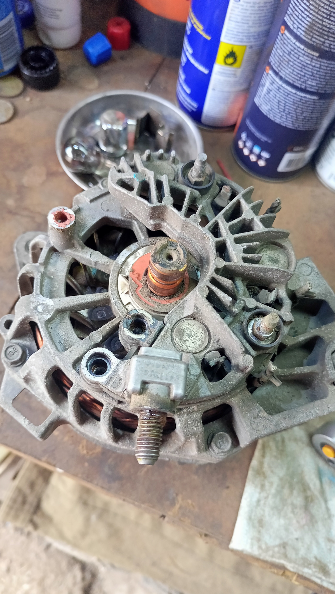

Снял генератор и положив его на верстак в гараже, приступил к демонтажу щеточного узла.

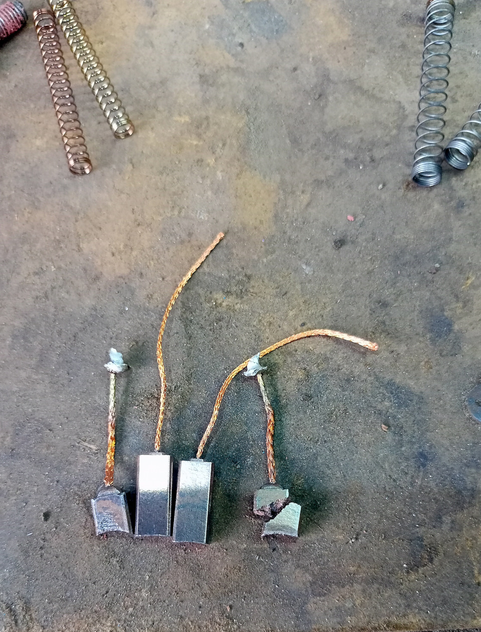

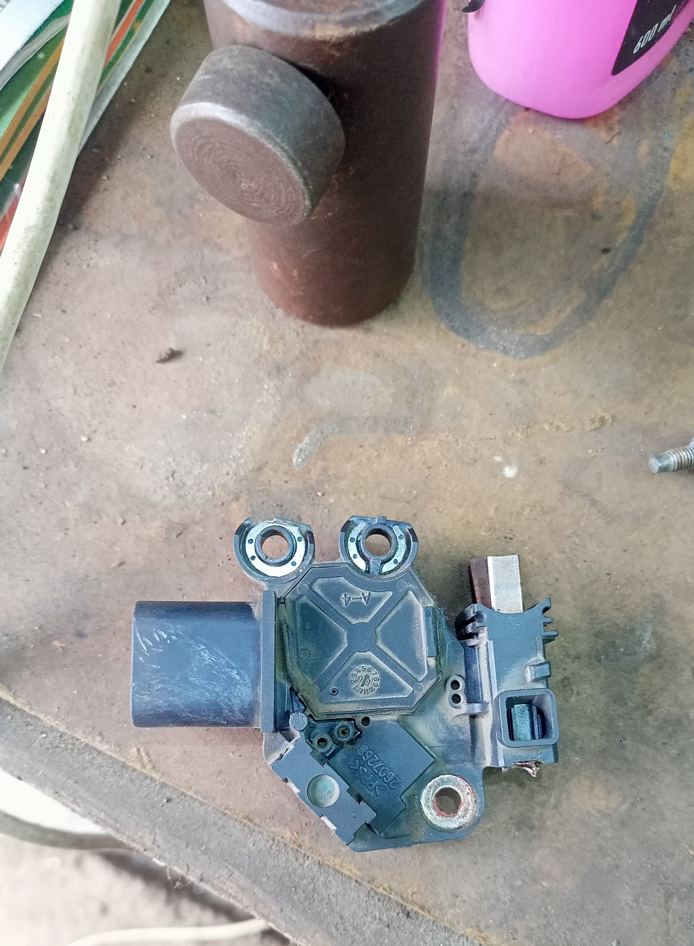

Когда добрался до щеток, вроде может показаться, что их там много в остатке, хотя это не совсем так!

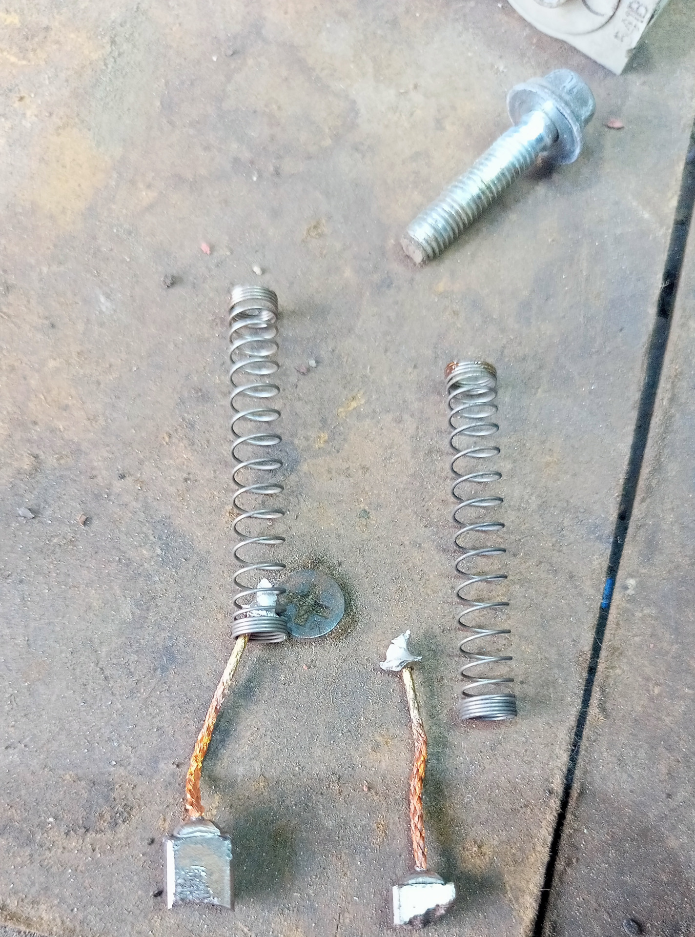

Только после извлечения на свет старых щёток стало понятно, что щетки подходили к своему логическому концу.

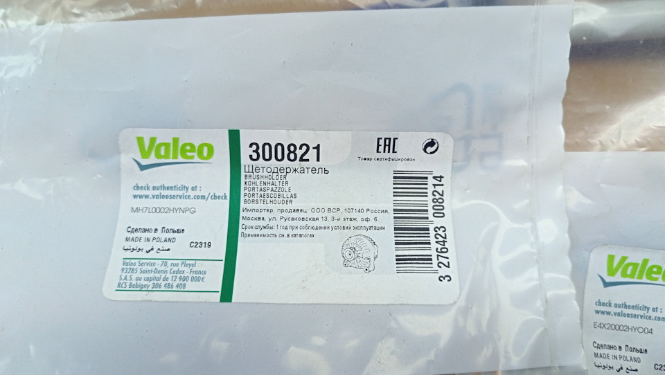

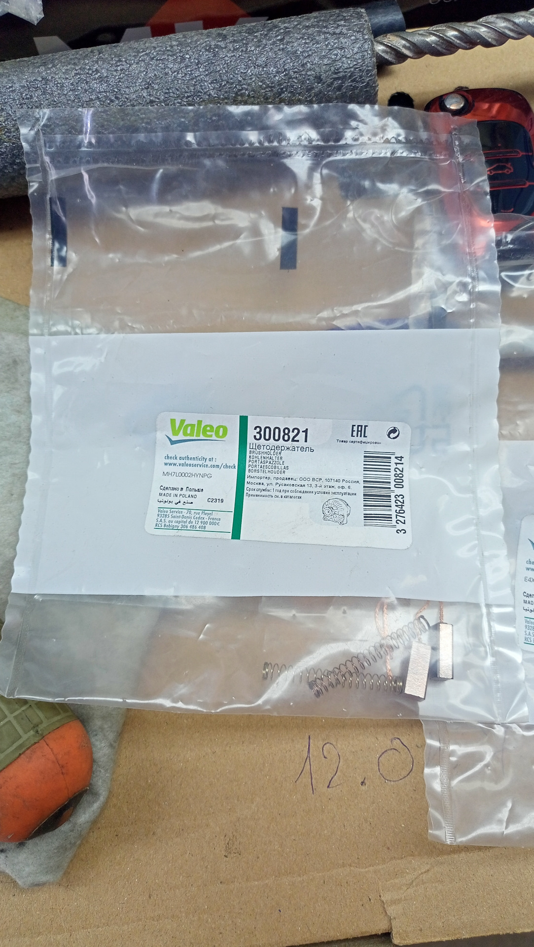

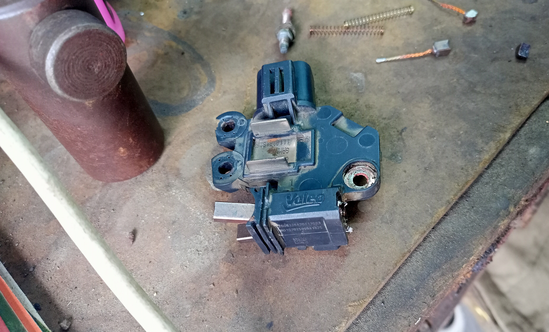

Хорошо что у меня в гараже уже не первый год лежат запасные щетки 😉🤗😁 фирмы Valeo /300821/ — 70 р.

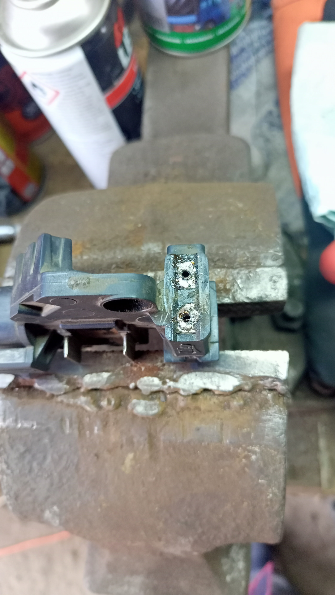

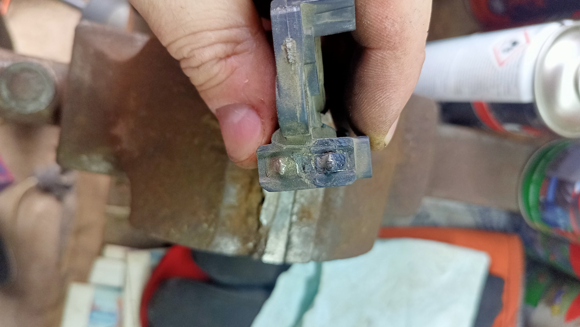

Данные щетки генератора Valeo ни каким образом не надо ни подтачивать или ещё что то не нужно, они встают в замен родных как родные! 👍
Единственное что нужно сделать, это немного укоротить длину самих проводов.
Всё собрал, продул воздухом и герметиком заизолировал токоведущую часть контактов.

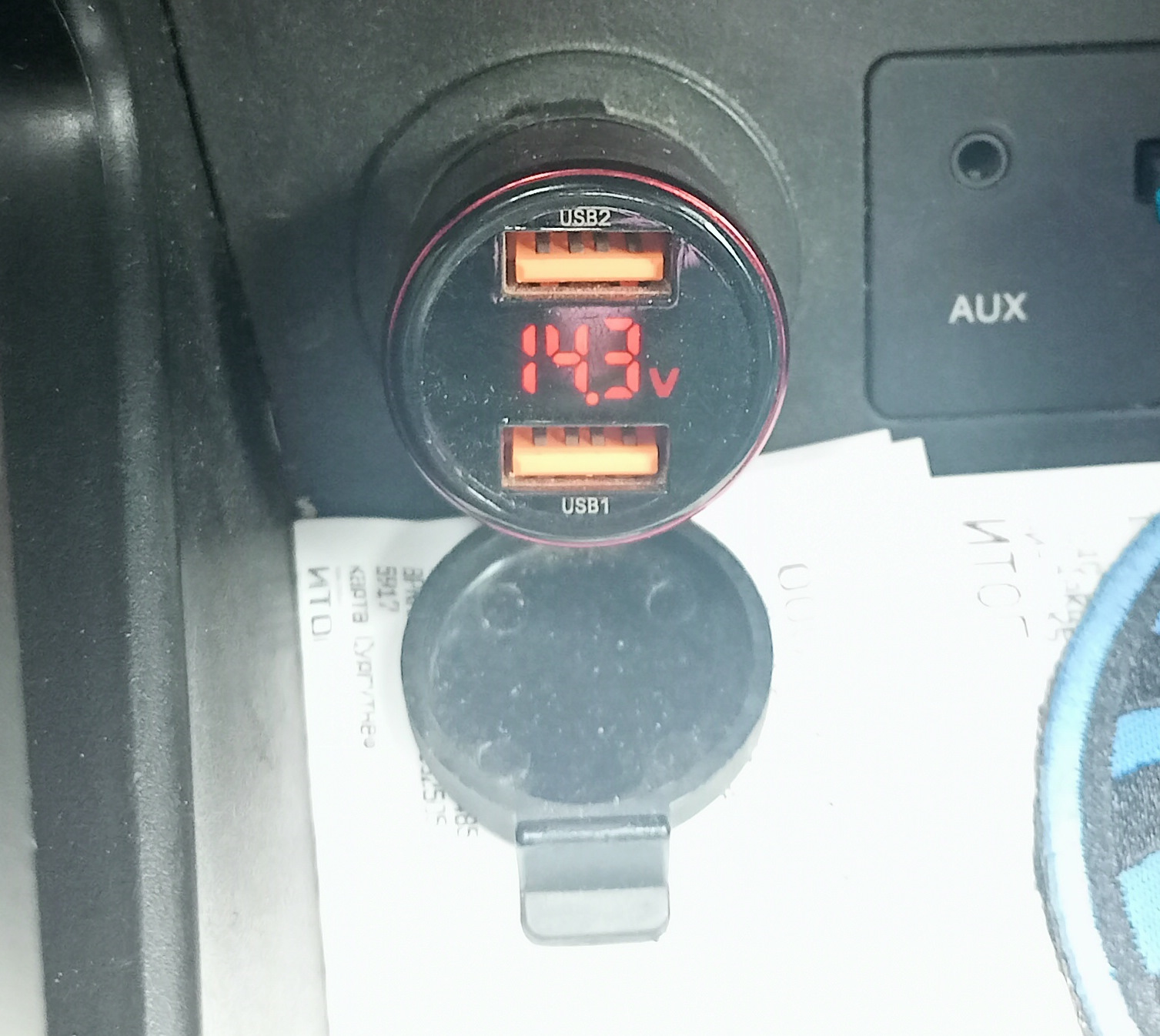

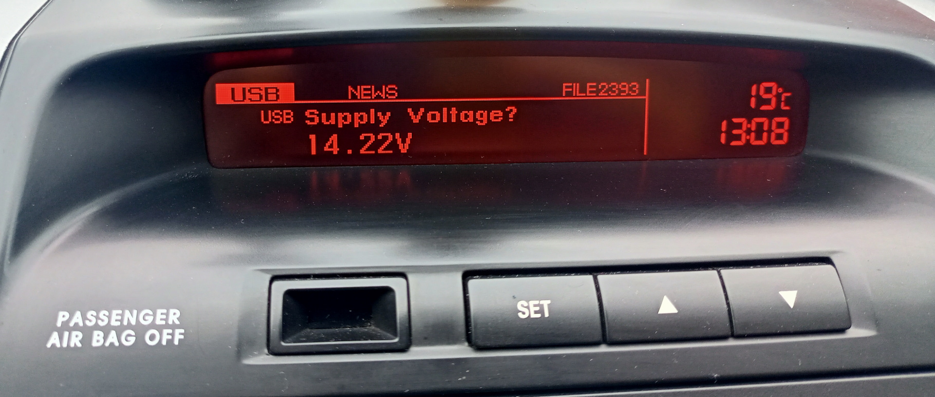

Поставил генератор на место, завел машину и измерил напряжение бортовой сети через бортовой компьютер 14.22 Вольт и сравнил с показаниями зарядного для телефона 14.3 Вольт схожие показания одним словом.

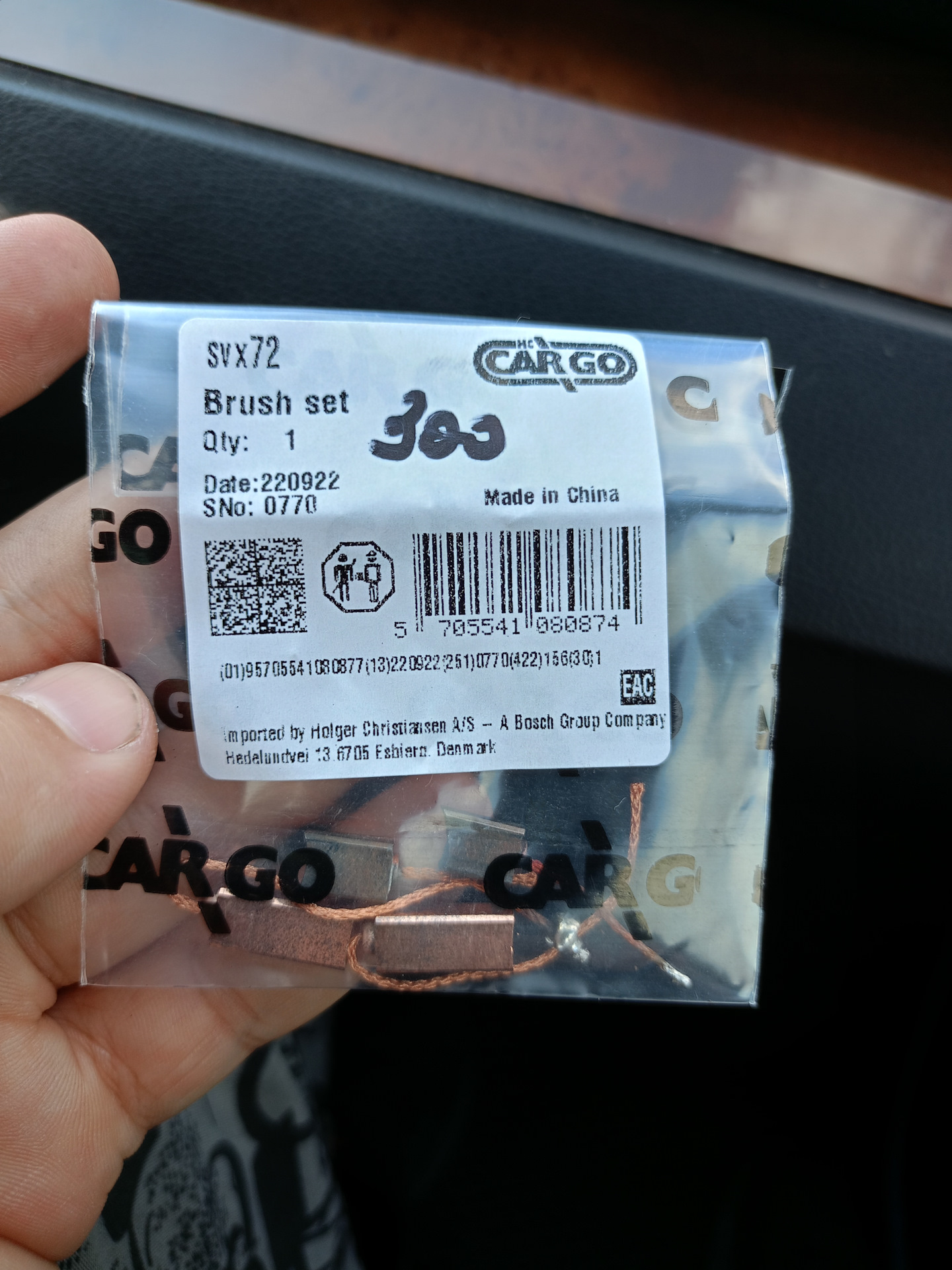

Я сейчас этим буду заниматься😁😁😁 только по наличию cargo были
У меня ещё щётки фирмы тесла куплены.
Не помогли щетки мне 🥺 купил на разборе с Соляриса за 5500₽ мой генератор сдох.кстати есть и плюсы.он без разбора прошел 335 тыщ. Хорошее авто, крепкое
Профилактика нужна каждой вещи.
Я думаю что я бы его не смог спасти, так как изначально он был на грани. С разборки я разобрал, почистил, подшипники проверил и поставил
Подшипники у меня уже менянные шуршат и требуют замены.

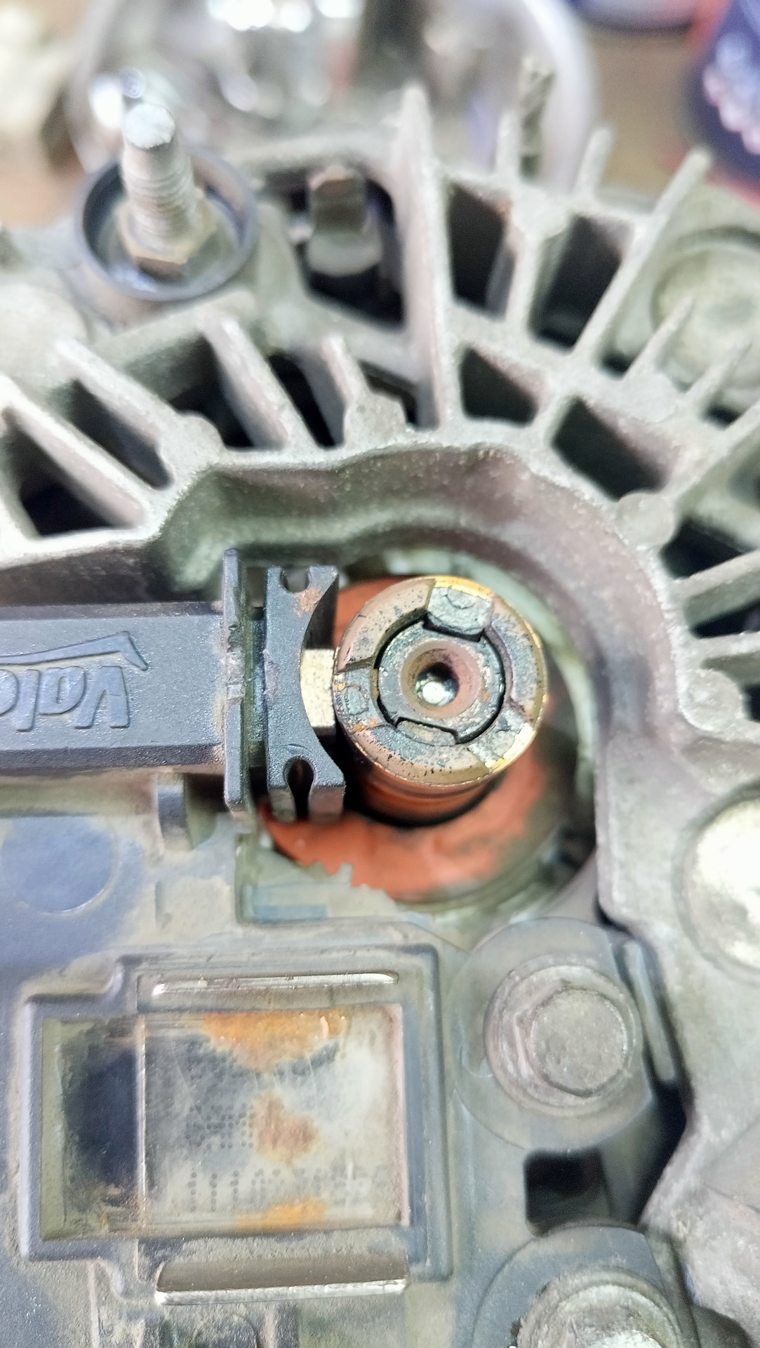

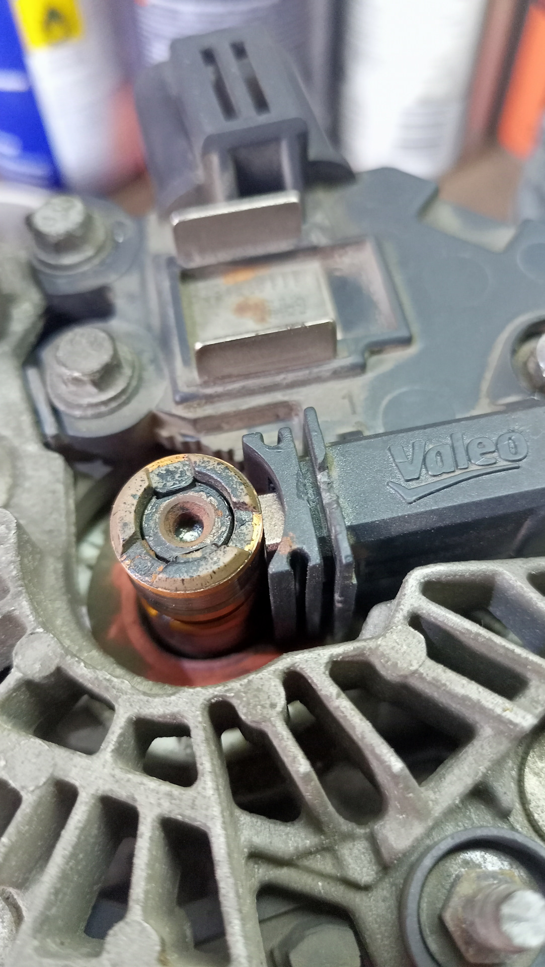

Что-то у тебя контактные кольца без особой выработки… 👍😁
А по тому что ротор не родной!
А ты уже менял когда-то его?
Да, когда подшипники меня и сломал пластиковую втулку и из-за этого заказал б/у генератор и с него переставил ротор себе вместе с втулкой.

А щётки такие же у меня есть . только они уже не 70 рублей давно.
Валео 600р, карго 300р
Да. Цены сильно изменились

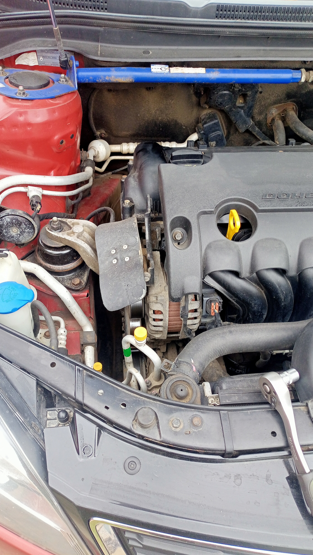

Вот это приспособа, что бы капот грязью не забрызгивать?
Совершенно верно!
Есть фото конструкции и как крепить?
Неа. Там уголок и к нему приклепан кусочек от брызговика Sparco

Подтачивал надфилем до полукруга, а то зарядка прыгала. И да, сейчас уже 600))
Там и так небольшая закругленшсит есть, притрется 😁
Вдохновился и забрал последние щётки по 300, далее уже 600😁
Я вообще 2 комплекта заказывал, думал что там по одной щетке идёт
Ivan-01100101
Можно от Энергомаша купить, у них тоже меднографитные, 70р пара.
А есть по ним статистика, сколько ходят?
У меня 90ткм уже прошли, стоят в их регуляторе. И запас ещё приличный.
