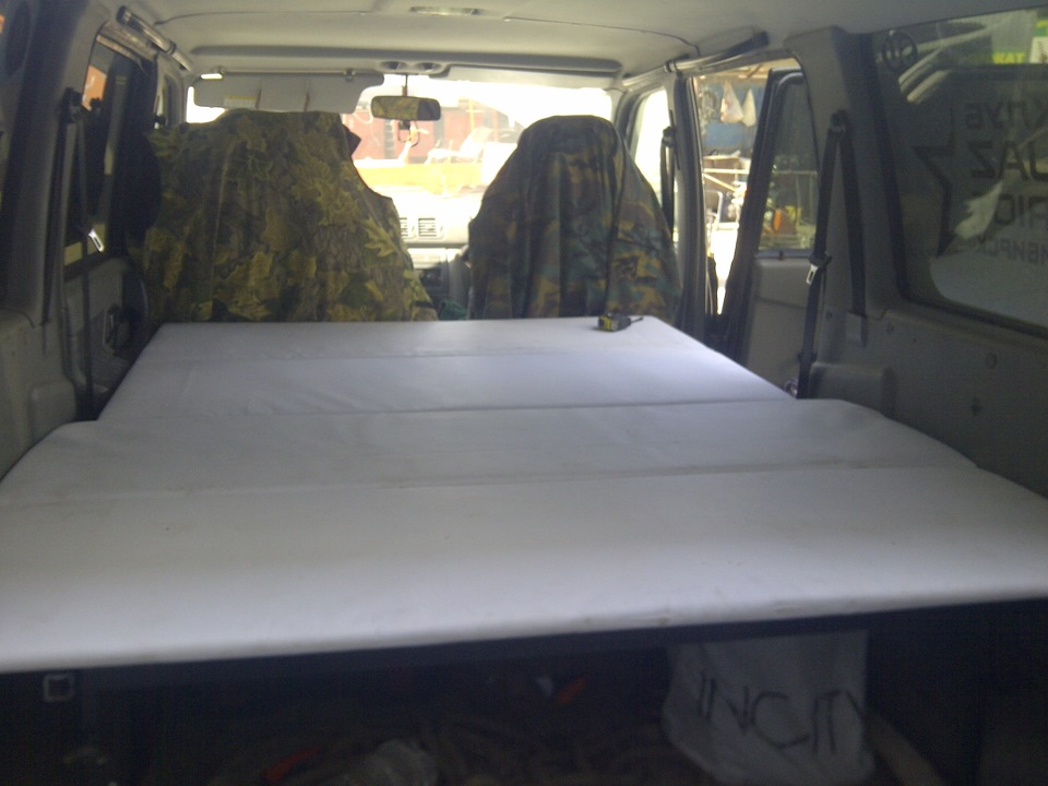

собственно с оригиналом все заинтересованные знакомы вот, например я же напишу чем отличается подделка… во-первых качество, для себя же не будешь делать как на продажу ))) поэтому запилы не под 45, а под 90 градусов и покраска кисточкой, а не полимерка… следующее, что сразу бросается в глаза — обивка, она из ПВХ, а не винил, тут всё просто — винил надо покупать… ))

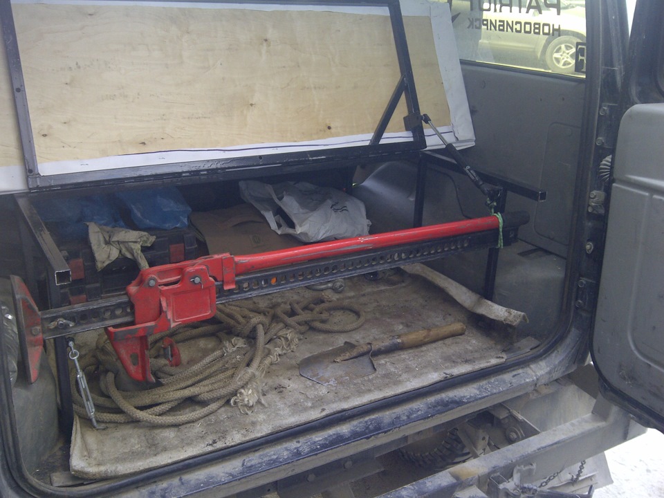

следующее отличие тоже заметное, если поднять крышку — она цельная, на всю ширину багажника (наличие боковинок для меня так и не стало осознанной необходимостью)
тут же видно ещё одну характерную особенность — место для хайджека, на крыше у него есть серьёзные шансы стать чьим-то сувениром, а без него я не могу, про наши дороги я уже писал сегодня )))

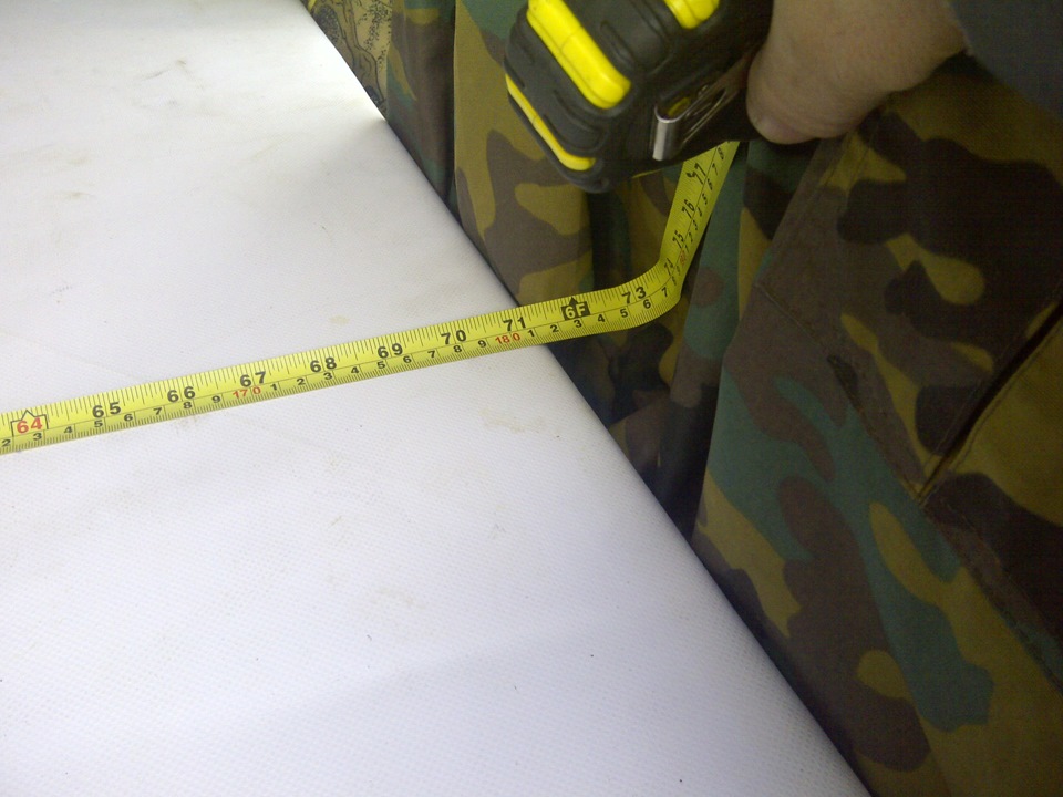

другие отличия не так заметны и вообще ни на что не влияют, получилось в итоге длина площадки 181см
это с учётом того, что фанера за выдвижной рамкой сантима на 3-4, иначе задние сиденья не откидываются достаточно, несмотря на это я туда вполне влажу

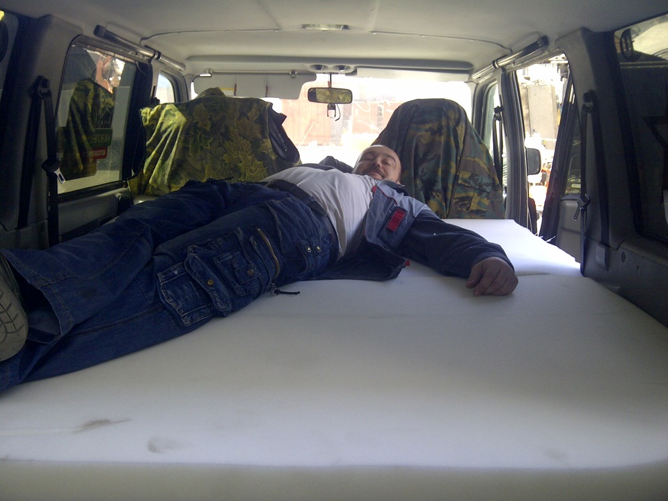

наверх я постелил пенополиуретан (мебельный, он же поролон) плотностью 28, толщиной 60, были опасения, что будет тонко и жёстко, нет, можно было и 50-ку взять, брал как "некондиция", поэтому было не сильно принципиально, на этом фанеру не чувствую вообще, но надо переночевать разок, чтоб оценить точно, завтра, возможно, и испытаем…
остаётся ещё вопрос — в какой бы чехол его запаковать, что бы герметично было и с пробкой, типа самонадувного коврика, а то он сложенный друг на друга ощутимо места занимает в багажнике…

хаджек перекрывает достут, я под самую крышку креплю
Под самую крышку и есть. В походном положении он на болтах багажника крепится, а тут просто лежит. В повседневных условиях я туда и не лажу практически, но без джека выезжать зарёкся, несколько раз оставлял, кончалось лютым гемором, один раз даже за трактором сходил, хорошо засел всего в 30 метрах от дорожного участка, обслуживающего мост через Обь))
спать надо на жестком, полезно для спины джипера)))
Вообще для любой спины полезно.
Всё хорошо, но вот хайджек… Все плюсы отсутсвия перемычки сразу обнулились.
не, для дальних поездок у меня крепление хайджека на крыше, а в городе мне багажник не особо нужен, поэтому он не помешает

Я бы саму полку делал без паралона, обшил бы ее карпетом или другим материалом. Сам паралон слелал бы разрезным в чехле из материала который складывается как книга в четыре раза или в три раза.Что то типа такого www.ikea.com/ru/ru/catalog/products/10262831/ Что бы от не занимал места закрепил бы паралон вверху на потолке. Или как вариант использовать надувной матрас
если присмотреться к фотографиям, то полка обшита ПВХ, поролон (пенополиуретан) лежит сверху, чем его обшить я ещё думаю (самой последней строкой как раз об этом спрашиваю)… надувной матрас проходили — мимо, во-первых — заморочки с надуванием (в конце концов он у меня лопнул), во-вторых — места занимает немерено, как раз когда лопнул и пришлось ночевать на ковриках, тогда и поняли насколько до потолка ещё много места ))) больше матрасов в машине не было никогда
Есть самонадувающиеся туристические коврики, чуть толще пенок обычных, с ними таких заморочек нет, и складываются компактно — нет проблем куда убрать, и заморачиваться с чехлами не придется )
Есть, но я вчера сделал, сегодня ехать, пена эта рядом с работой продаётся, а коврики… опчем проще так было, там посмотрим
