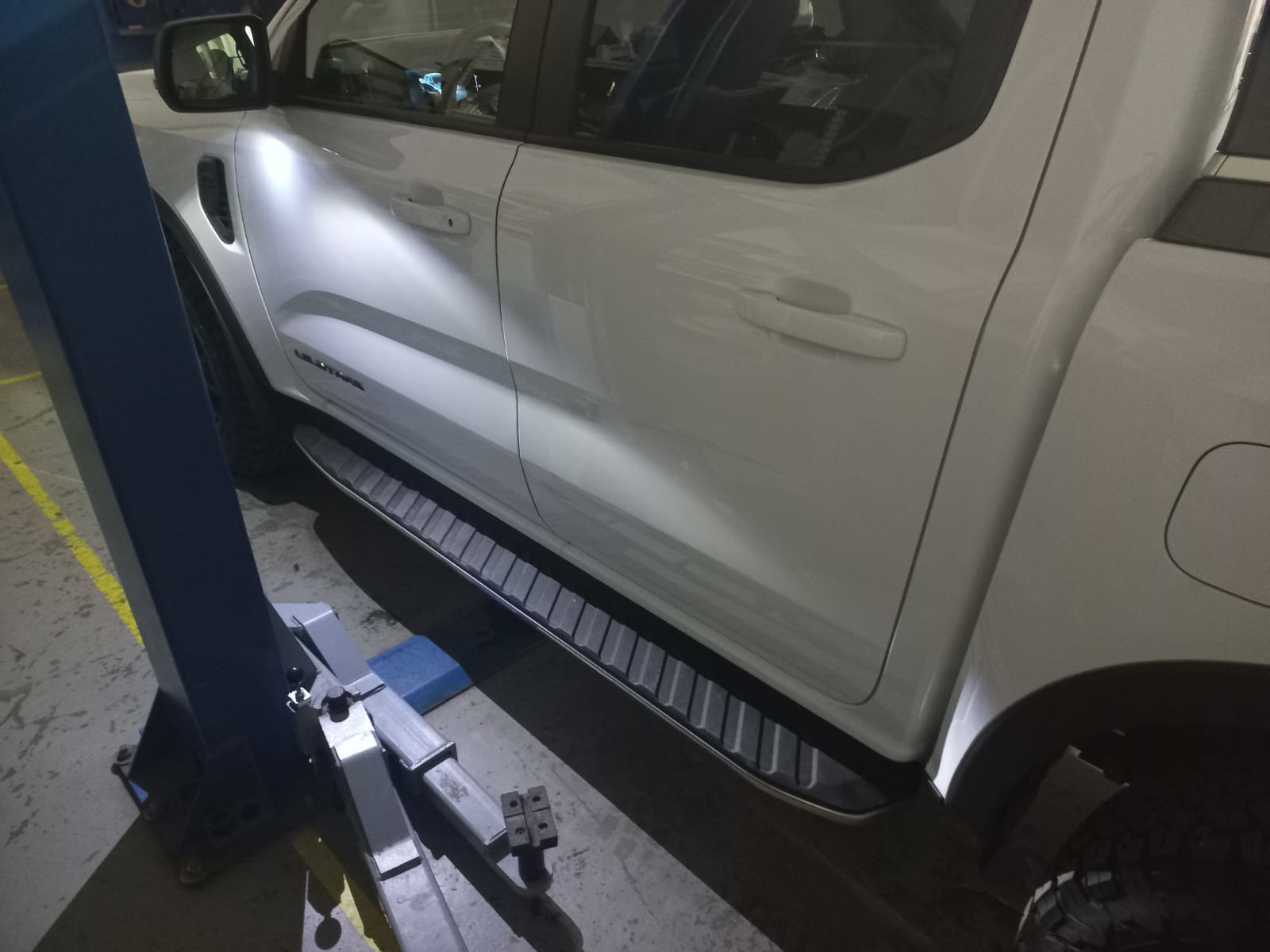

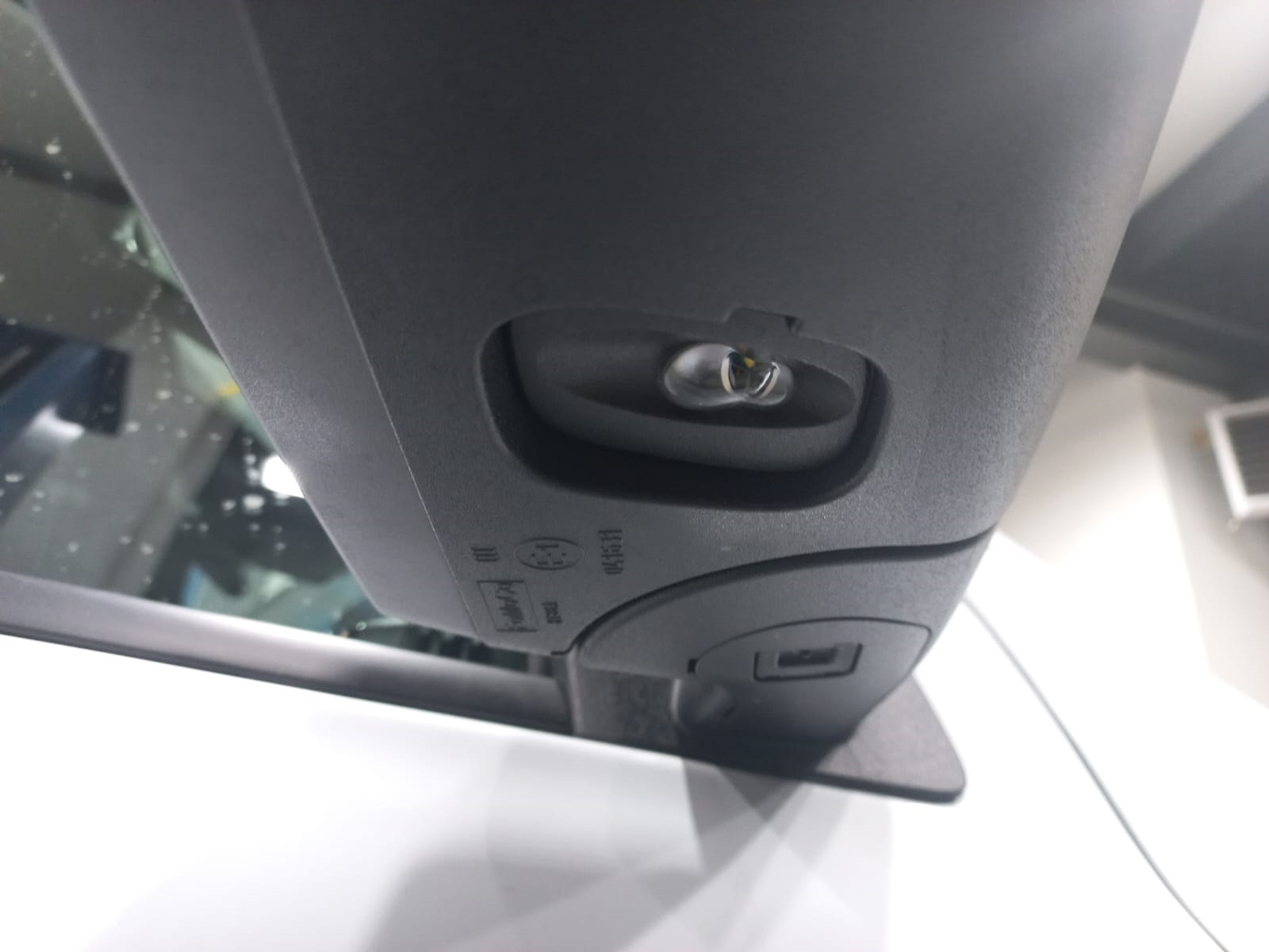

На работе купили два новых Форда, а именно Ranger Wildtrak и Raptor, так вот в них я увидел необычную подсветку, сделана она с помощью линзы и направлена до заднего колеса, чтобы осветить весь бок длинного пикапа.
После этого мне захотелось что-то подобное, чисто ради интереса)

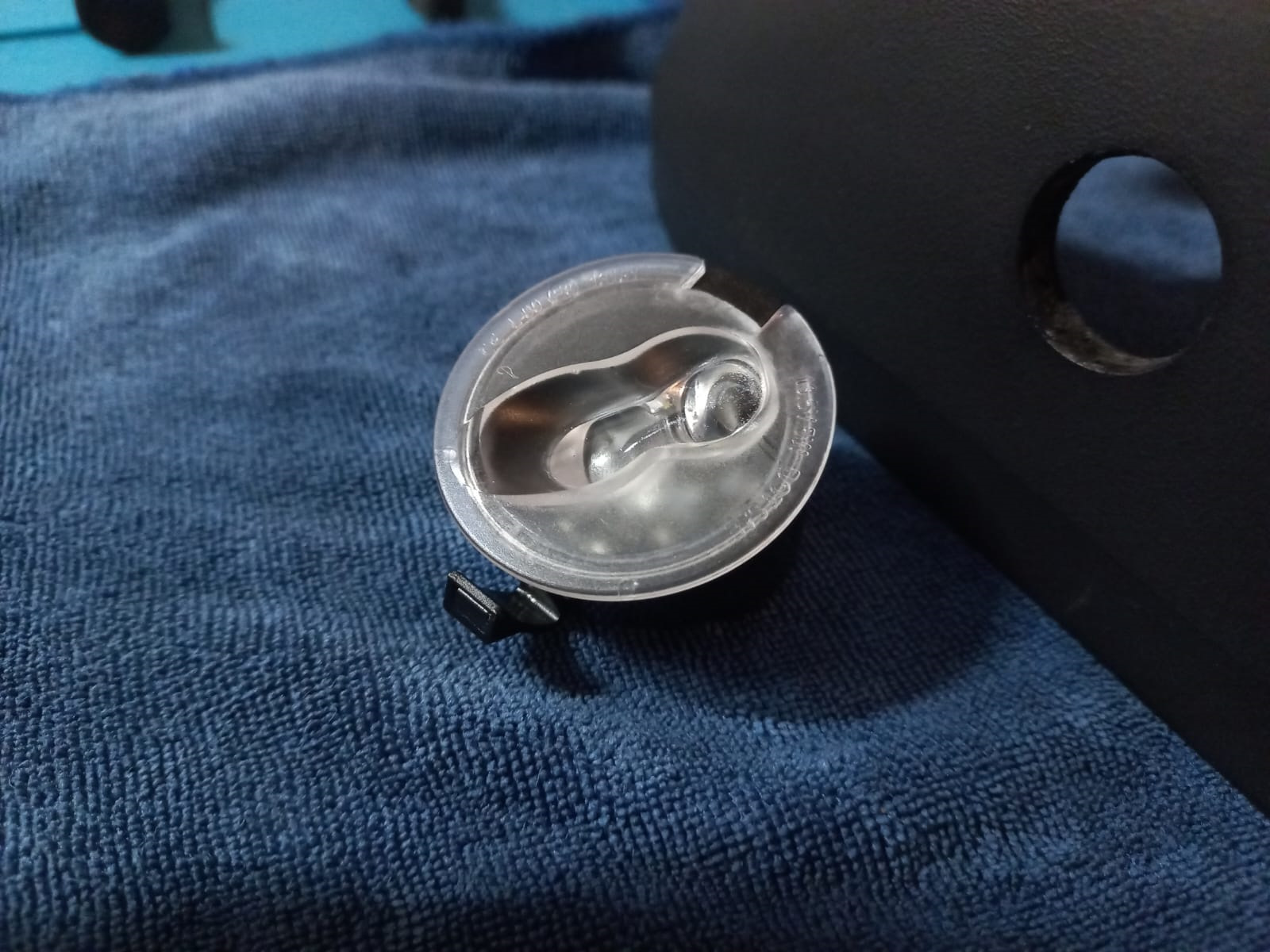

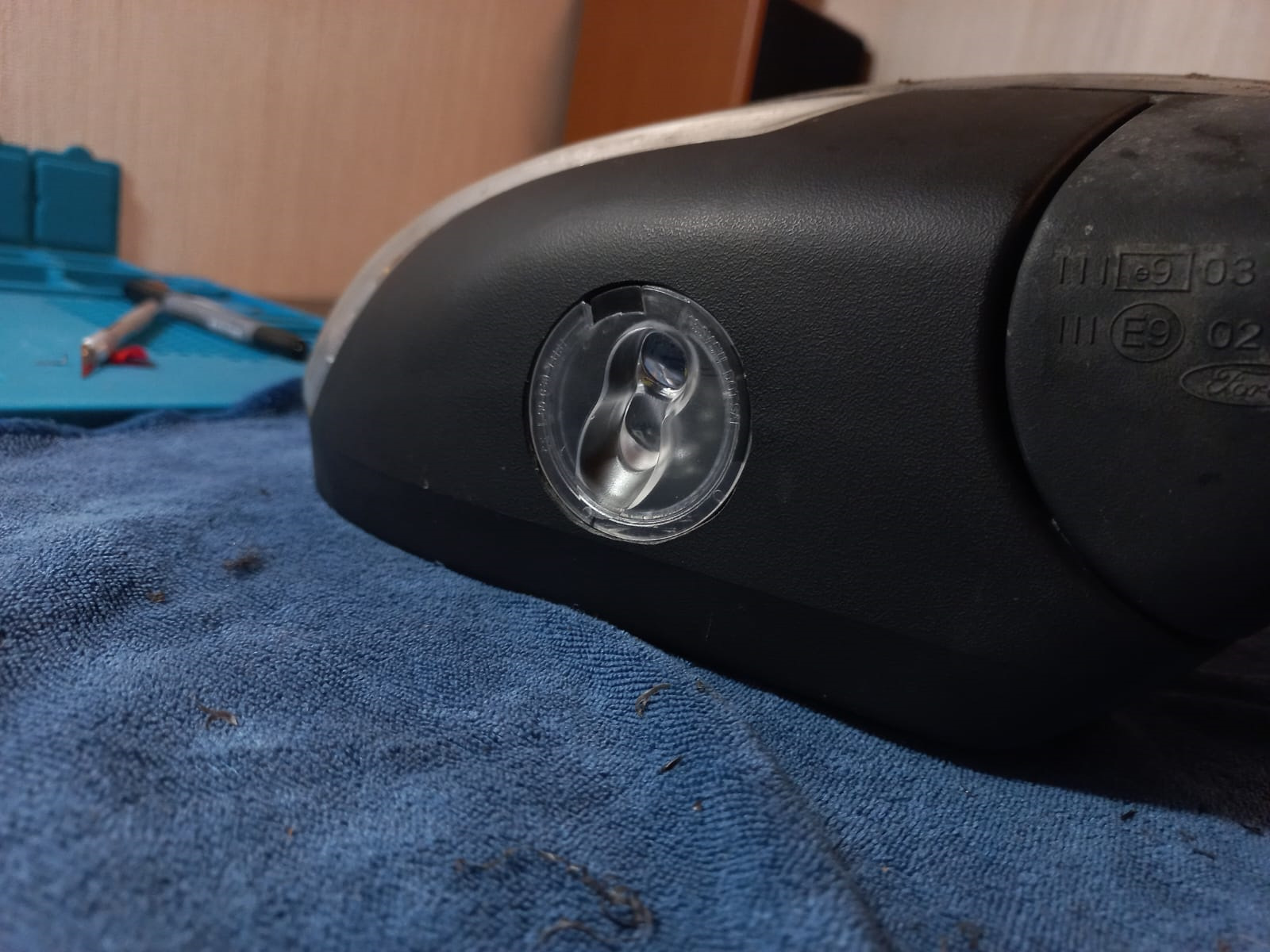

Поиски привели меня к плафонам на Али для Ford F-150, которые выполнены по такому же принципу. Решил рискнуть и заколхозить их себе, так как выходило в 2 раза дешевле оригинальных плафонов.

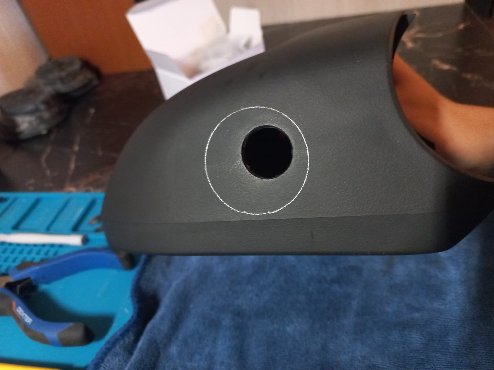

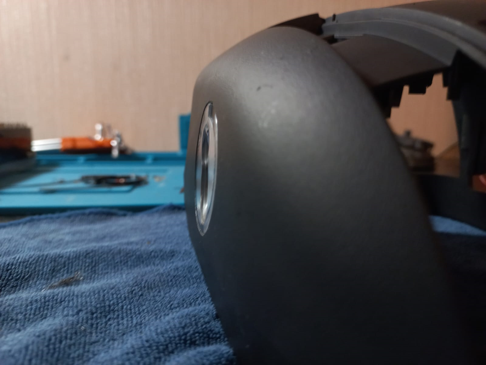

Разобрал зеркала, нанес разметку и установил плафоны в корпус.
Плафоны установлены с помощью кольца, разработал его по месту и напечатал на 3D принтере, плюс сделал доп фиксацию клеем. село все отлично как по мне.

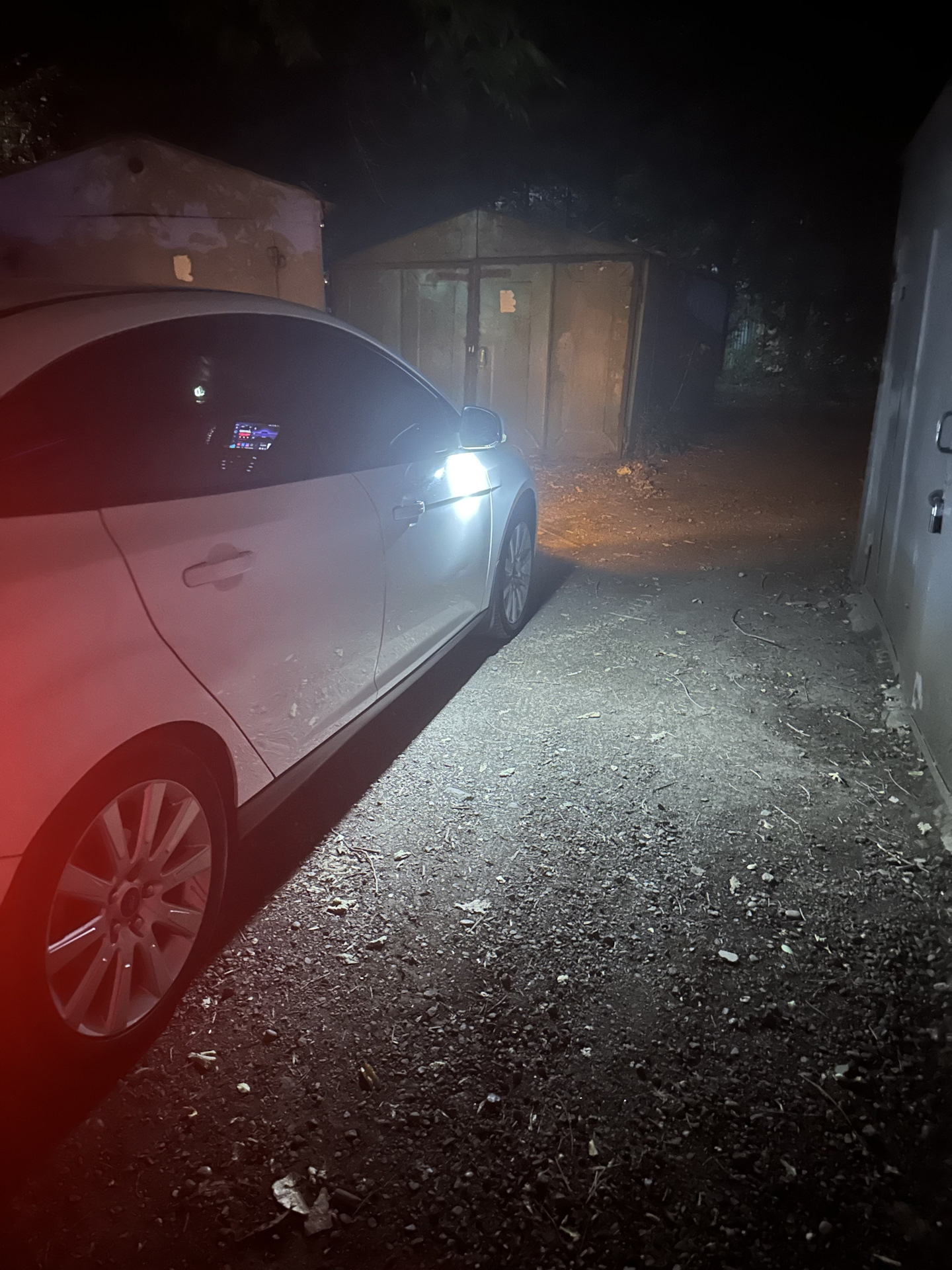

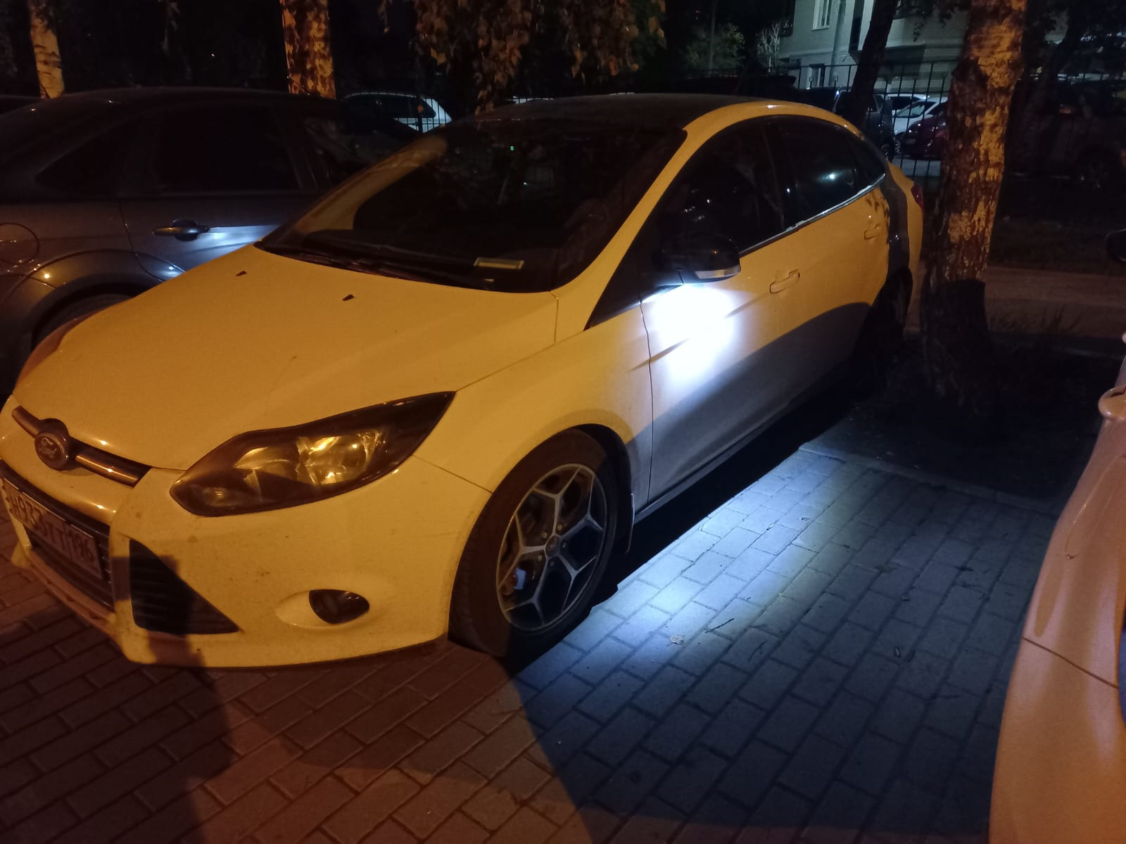

Все собрал и установил, цвет мне понравился, света намного больше чем было, но это очень далеко от оригинала😁
Ну и я чутка завалил уровень, задняя зона попала на дверь, но все равно Китаю очень далеко до заводского варианта.
PS: Я сделал выводы, ставьте оригинал и не парьтесь, но мне было интересно заморочиться и я не жалею)

Недавно закончил эпопею.Плафоны ориг Мондео 4 + led филипс
Так же хотел, но плафоны не нашёл по норм цене. Светят хорошо, мб потом опять переделаю)))
1400 два плафона с патронами))
оригинал?
Да, с Мондео 4
Вообще огонь
Мужик отдал в придачу и лампочки еще 😁
Кстати там оказывается фокус есть.
Нужно плафоны верной стороной установить, чтоб свет к задним дверям распространялся, я первый раз поставил наоборот, думаю что за хрень, даже возле передних дверей темно было, зато возле капота можно в карты играть 😂
Ну вообще норм)
Красота, главное не колхоз.
Ну вроде как и колхоз, а вроде и стоит нормально)
Не, огонь, тоже думал про подобное, но придется в нахлест ставить и выписать будет, а это уже колхоз блин, пришлось оставить эту затею
а в чем проблема утопить?
