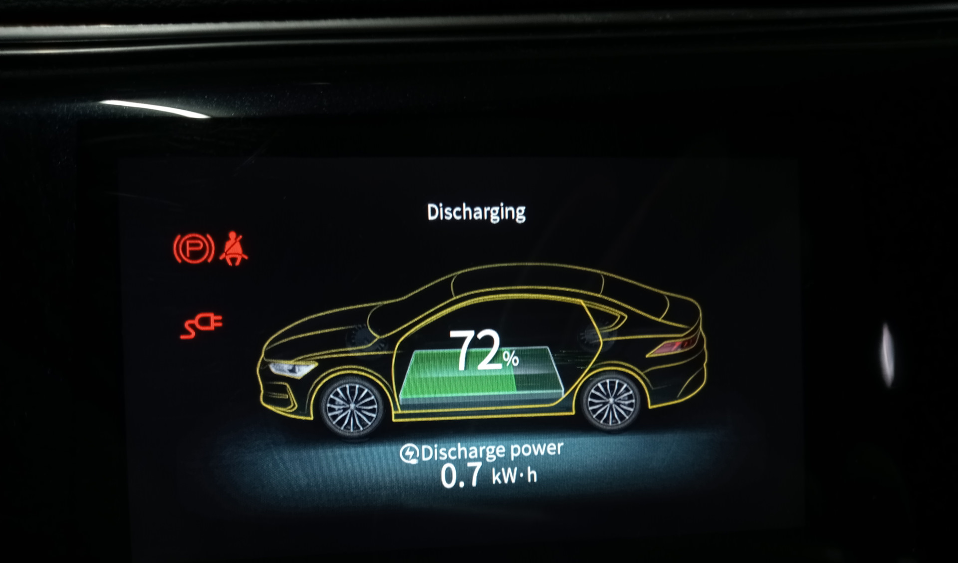

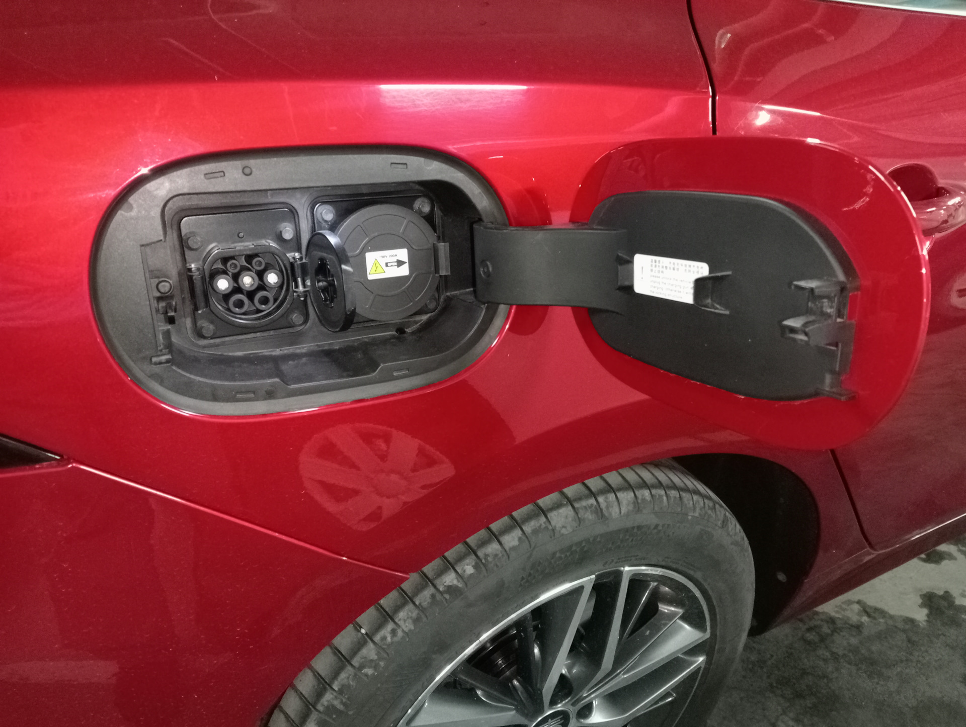

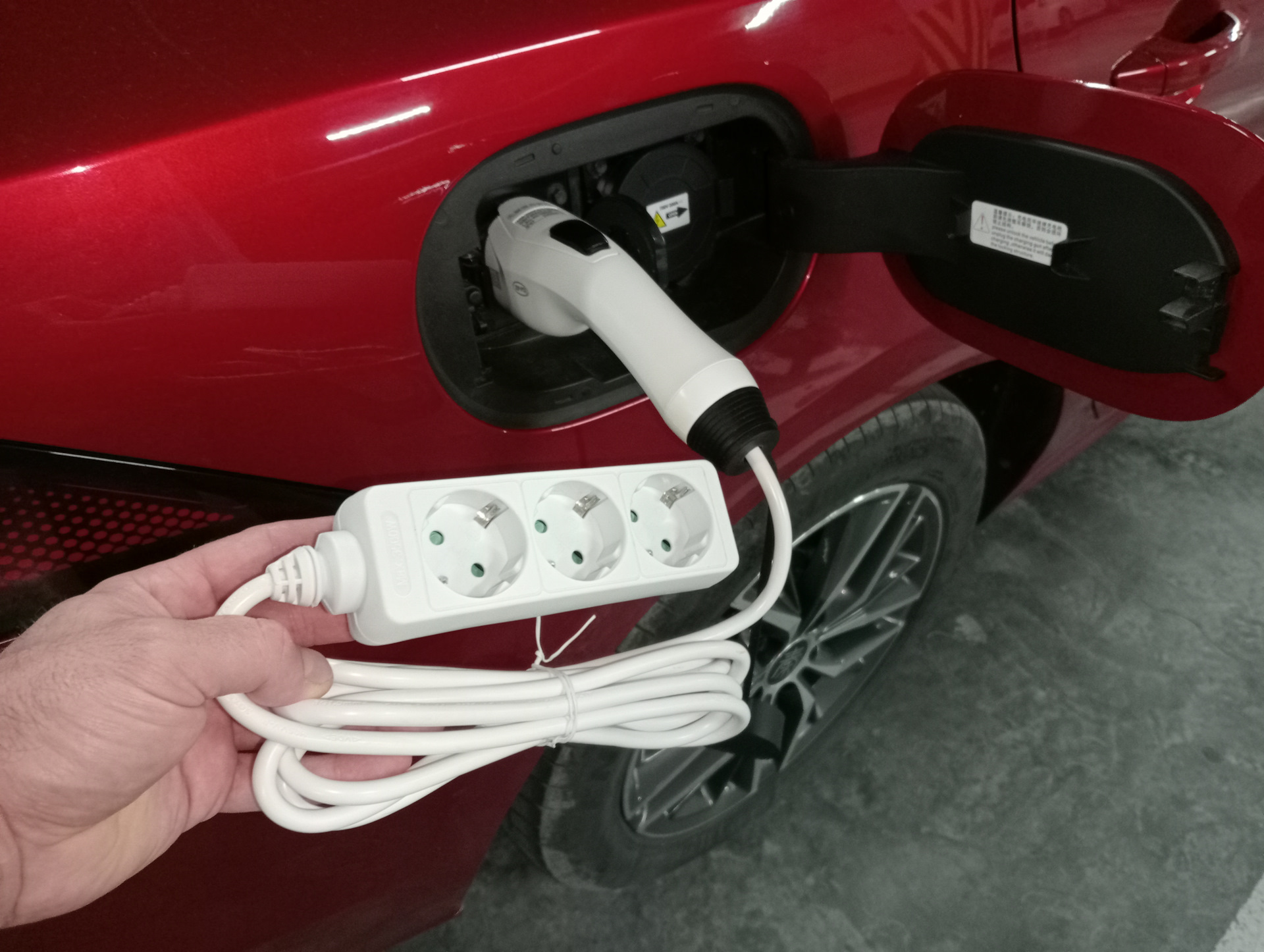

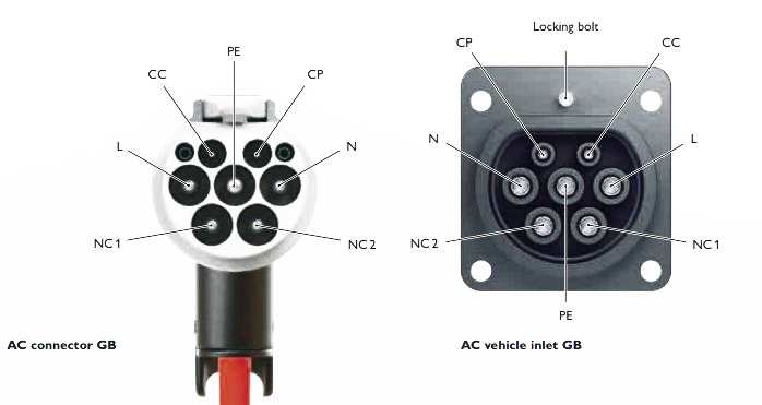

У всех моделей BYD по умолчанию заложена очень крутая функция V2L (vehicle-to-load), позволяющая раздавать энергию из высоковольтной батареи автомобиля с преобразованием в 220 В, 50 Гц, мощностью до 3 кВт через зарядный порт, посредством простейшего адаптера.
Адаптер представляет собой стандартный коннектор GB/T AC, в котором не задействован вывод Control Pilot, а вывод Charging Confirmation шунтирован на Protective Earth через резистор номиналом 2 кОм. Именно по отсутствию пилотного сигнала на CP и сопротивлению 2 кОм на CC автомобиль определяет, что к порту зарядки подключен адаптер V2L, а не зарядный кабель, и переходит в режим раздачи.
Через такой адаптер можно хоть чайник на природе вскипятить, хоть болгарку подключить, хоть другой авто подзарядить 😃

Тёзка, привет!
У тебя удлинитель был уже с евророзетками или ты заменил китайский вариант. Если менять, там есть траблы или просто отрезал и припаял?
Привет! Достаточно просто одну розетку на другую заменить!
Подскажите, а Вы родную розетку разбирали? А то говорят, что там какая-то защита может стоять по типу дифа и тд

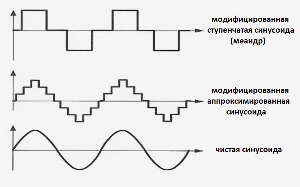

а синус точно модифицированный или чистый?
Модифицированный синус я имел в виду аппроксимированный, в смысле что не прямоугольный меандр.
я понял, но вы уверены что там не чистый синус?
На 100% не уверен, лично не проверял, но для бытовых нужд это необоснованно и маловероятно, на мой взгляд.
мне наоборот кажется что там чистый синус, т.к. в масштабах автомобиля, вряд ли бы стали экономить 10 долларов на выход чистого синуса, плюс в инструкции нет никаких предупреждений что электричество там какое-то не стандартное и может повредить чувствительные устройства.
Ваша правда. Конкретных спецификаций, включая THD, я так и не нашёл. Веде фигурируют только номинальное напряжение, долговременная и пиковая мощности. Но в презентации подключали холодильник, значит должен быть чистый синус.
shpion-uz
У меня стоит очень привередливая техника в доме. Почти со всеми инверторными генераторами не хотела работать (в них почти во всех аппроксимированный). Подключил к машине — работает без проблем.

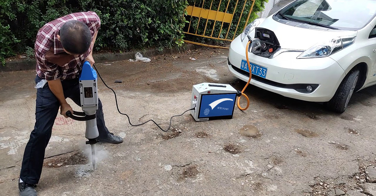

Нет у Лифа такого. То, что протокол CHAdeMO поддерживает двухстороннюю передачу энергии, это есть на всех без исключения авто с данным интерфейсом, включая тот же Ионик. Только в CHAdeMO протокол просто выдаёт на зарядный порт 400 вольт постоянного тока напрямую с высоковольтной батареи, и без дорогущего внешнего преобразователя размером с туристический чемодан с ней ничего не сделать. Выглядит это чудо инженерной мысли ровно вот так 😂
Это да
В ионике же нет в2л
В Ионике это называется V2H и выглядит также, как выше на картинке с лифом. Само собой, только в корейском, с CHAdeMO. Через Type 2 и J1772 корейцы научились делать V2L в своих последних моделях только спустя 6 лет после китайцев. Молодцы, прогрессируют по-тихоньку. (с)
