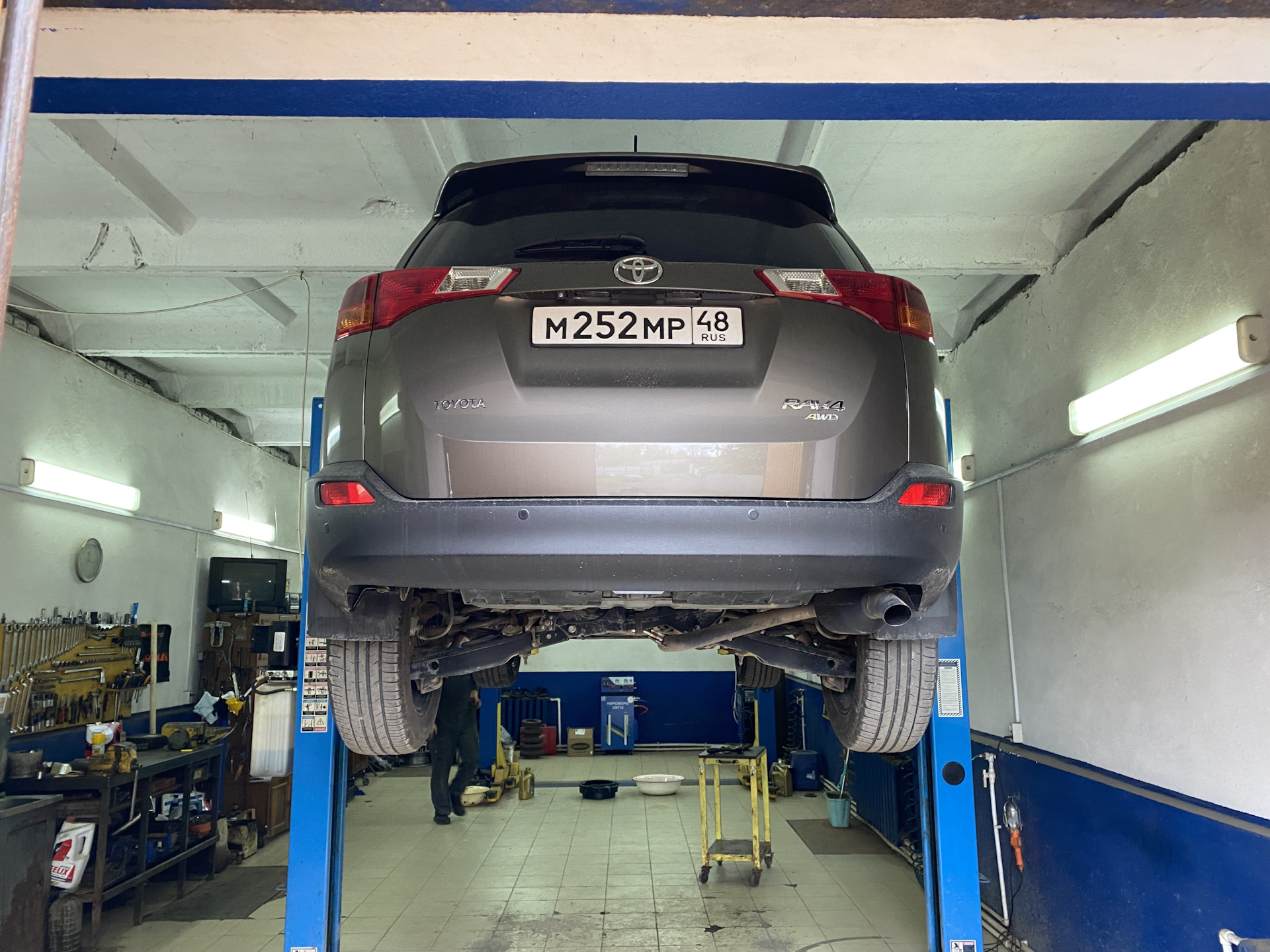

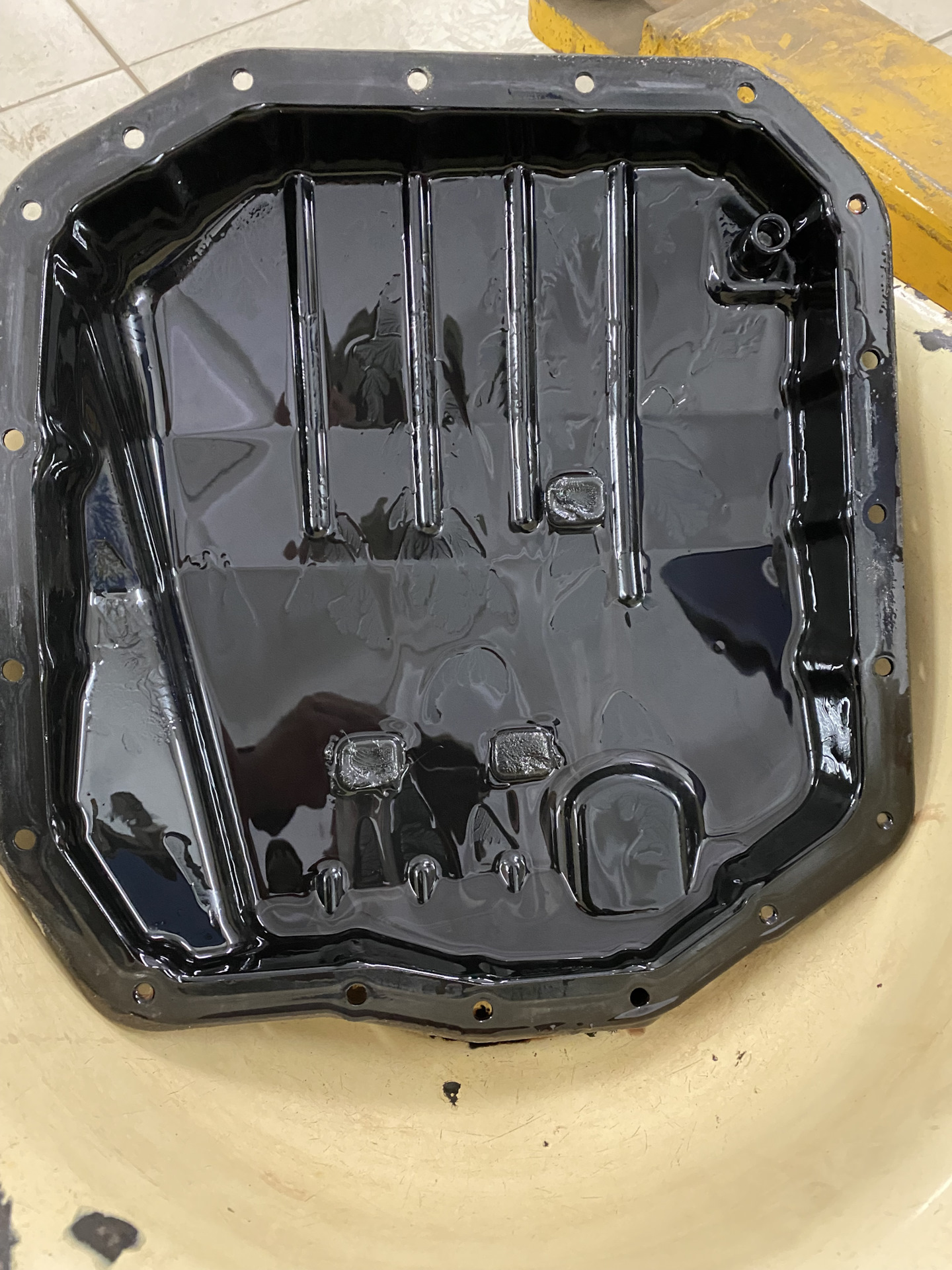

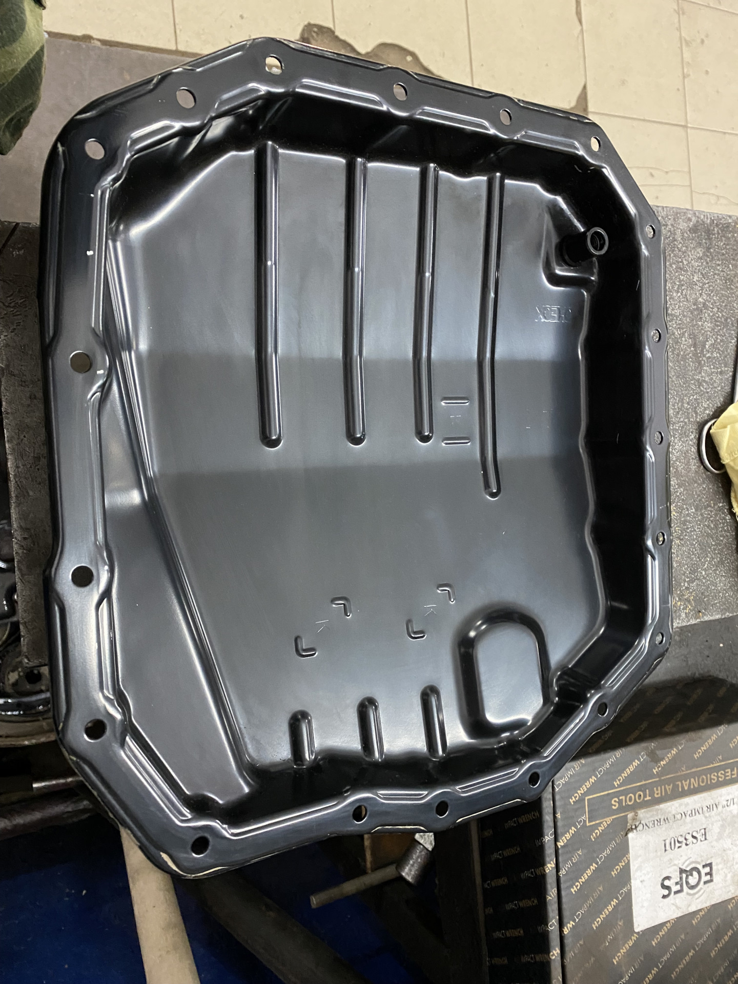

Всем доброго времени суток, сразу скажу, запись для себя, если мне когда-нибудь понадобится помощь/совет, я не постесняюсь, спрошу. Тут же выбор сделан и я результатом очень доволен 🐘, а это главное!

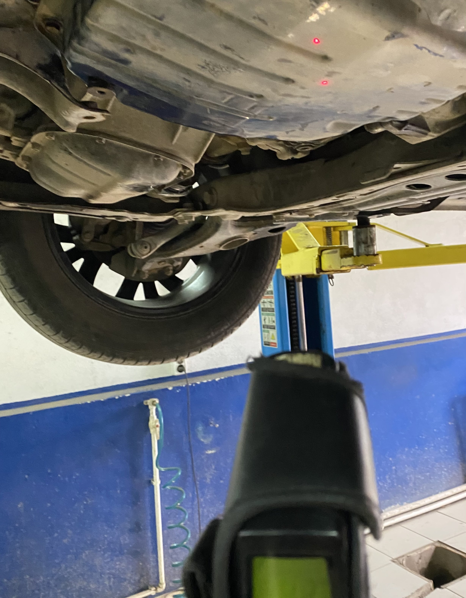

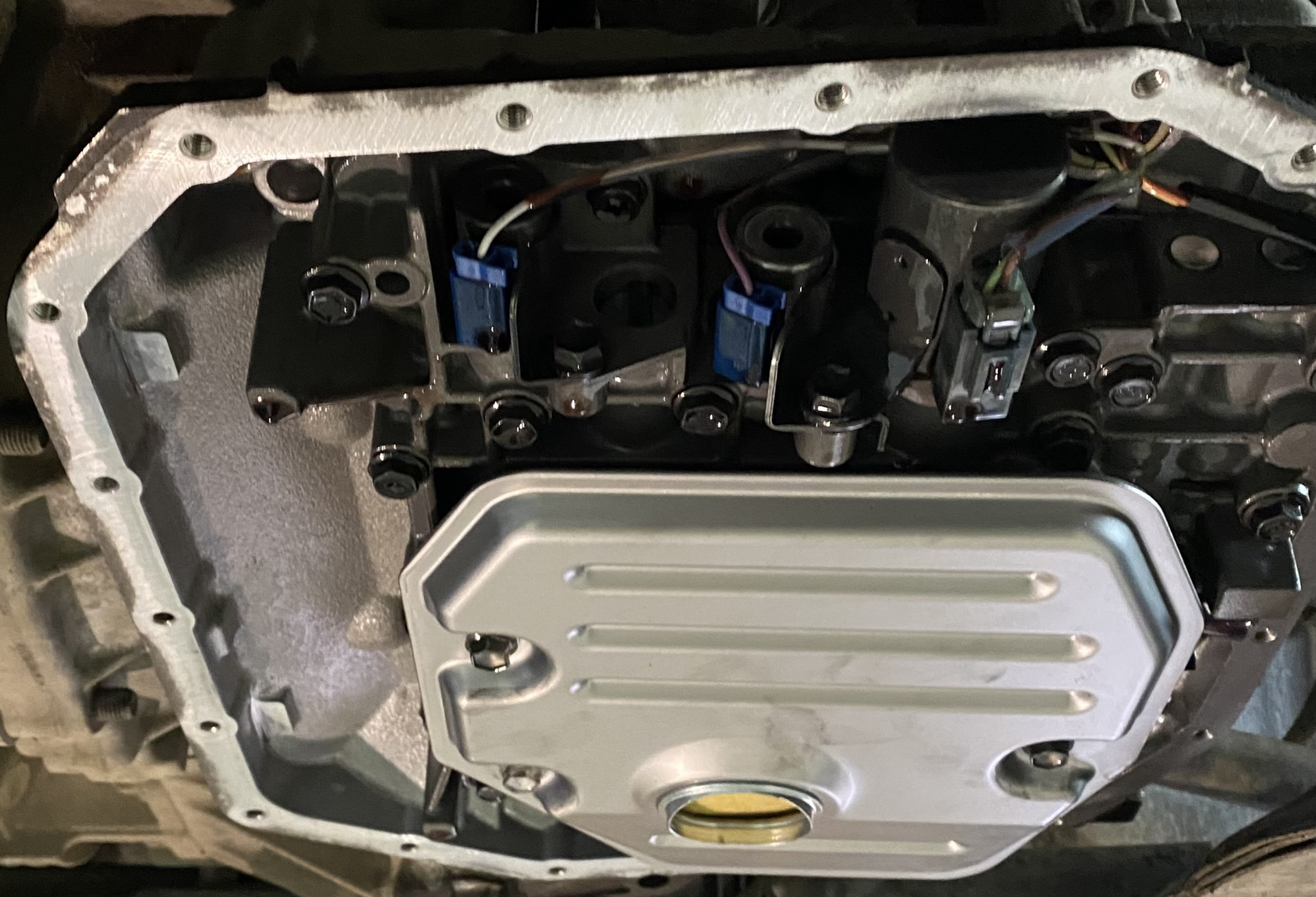

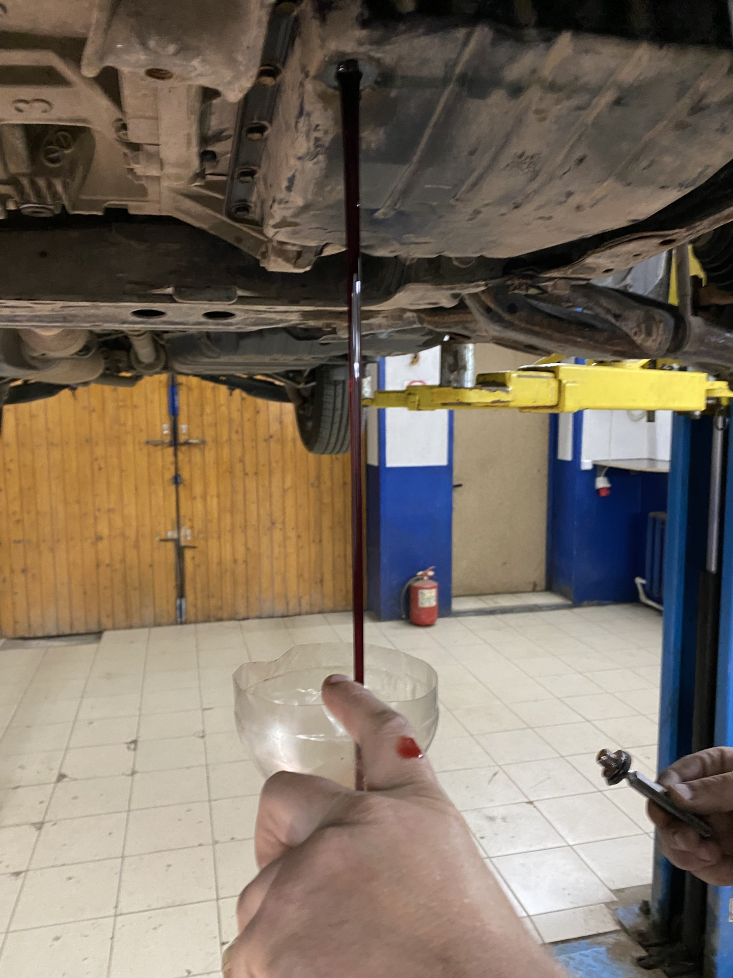

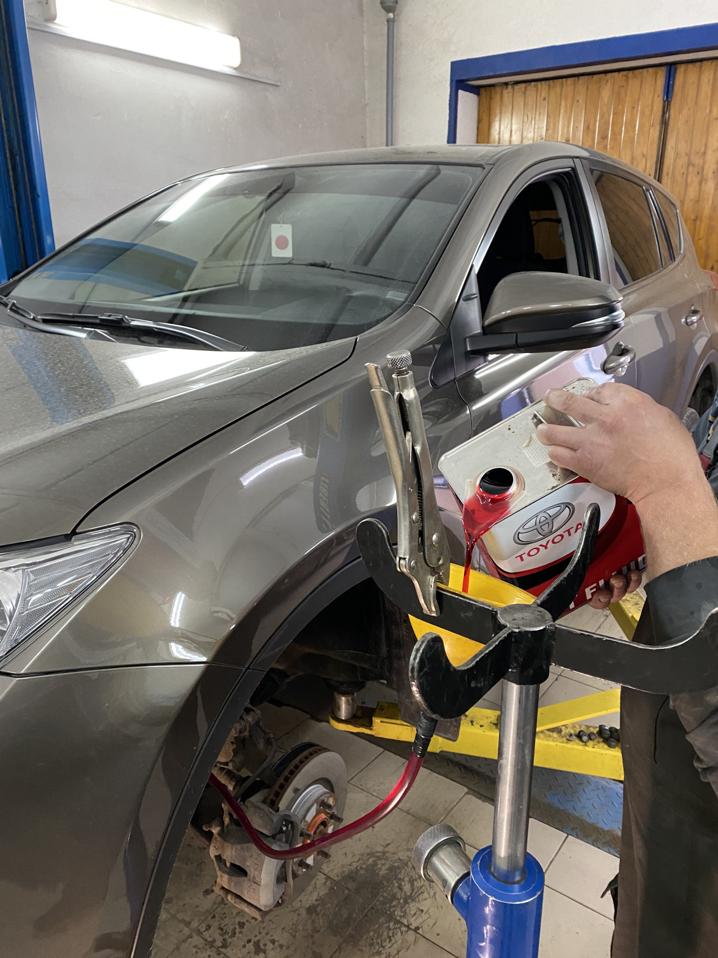

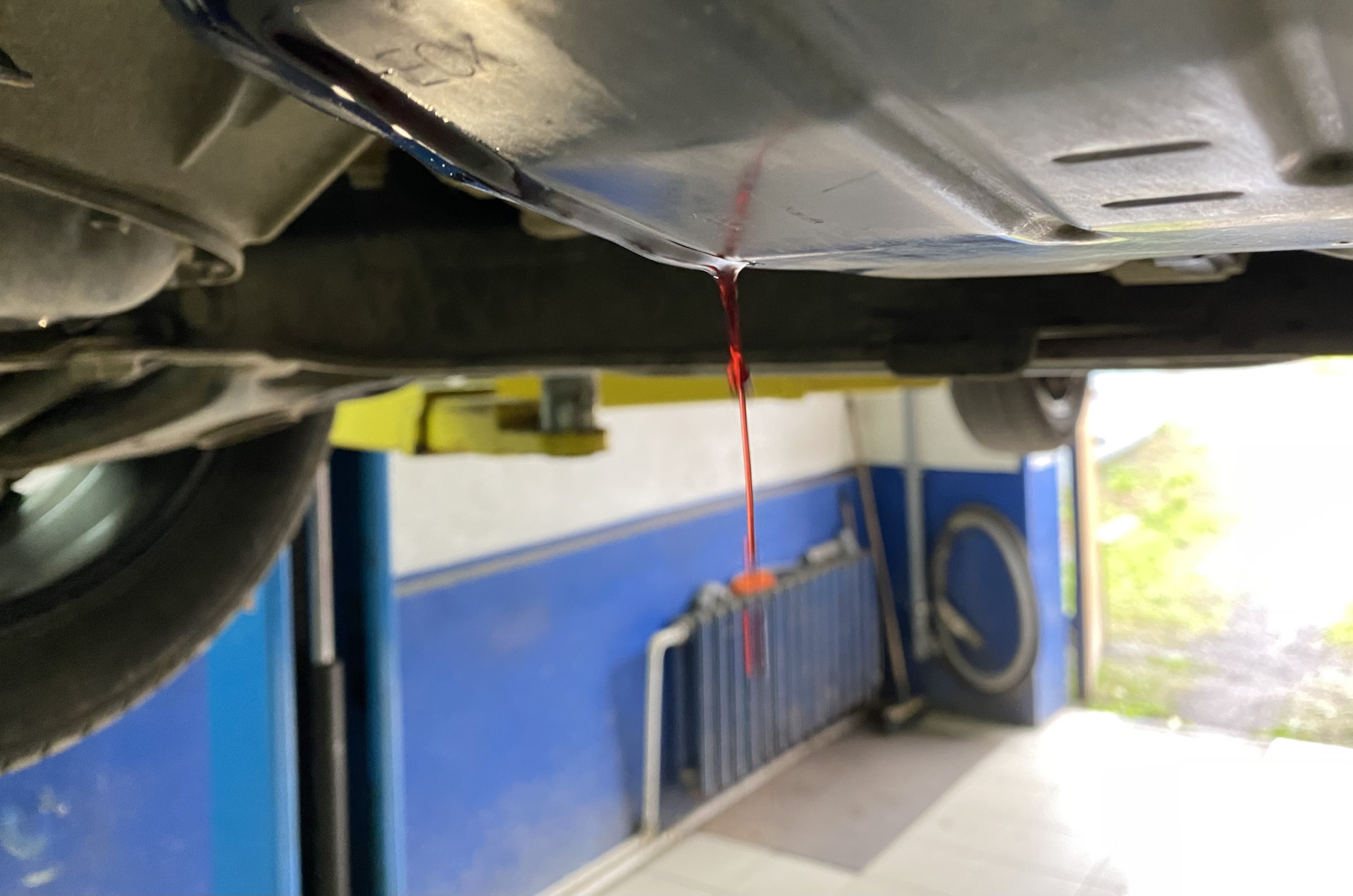

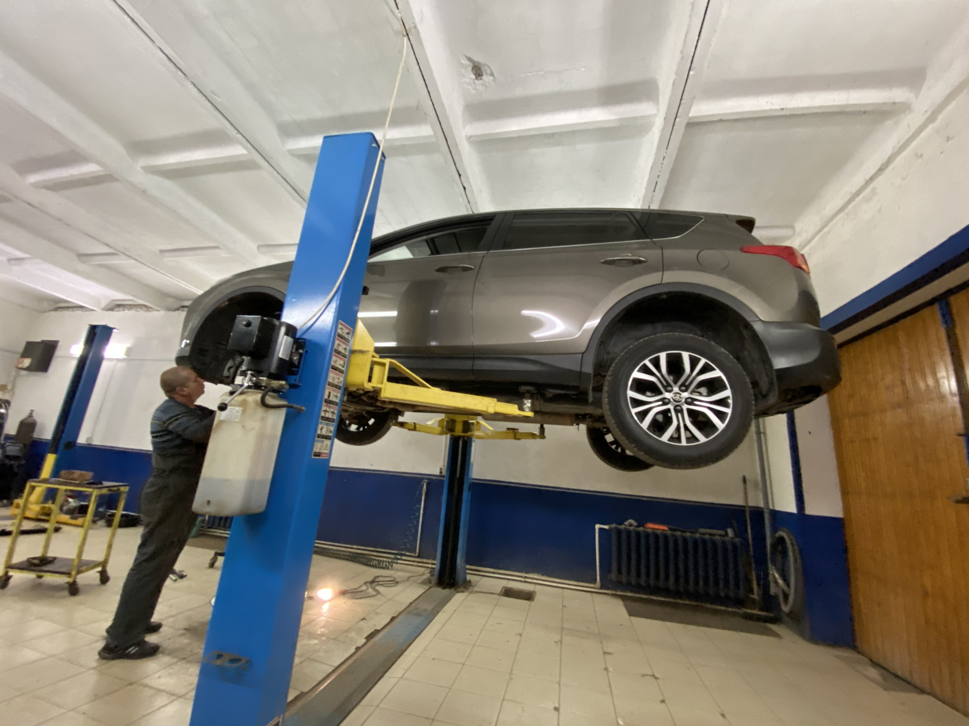

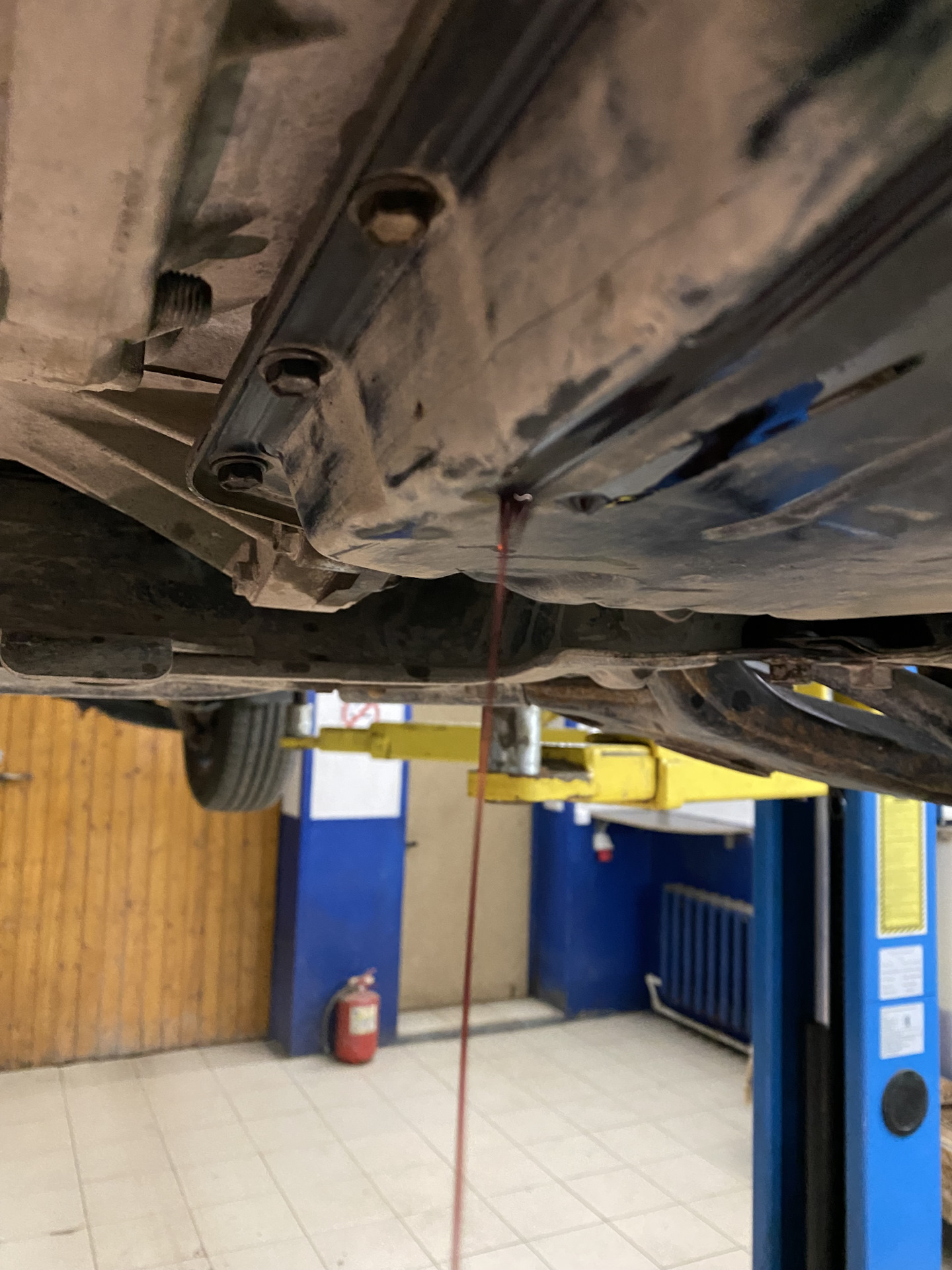

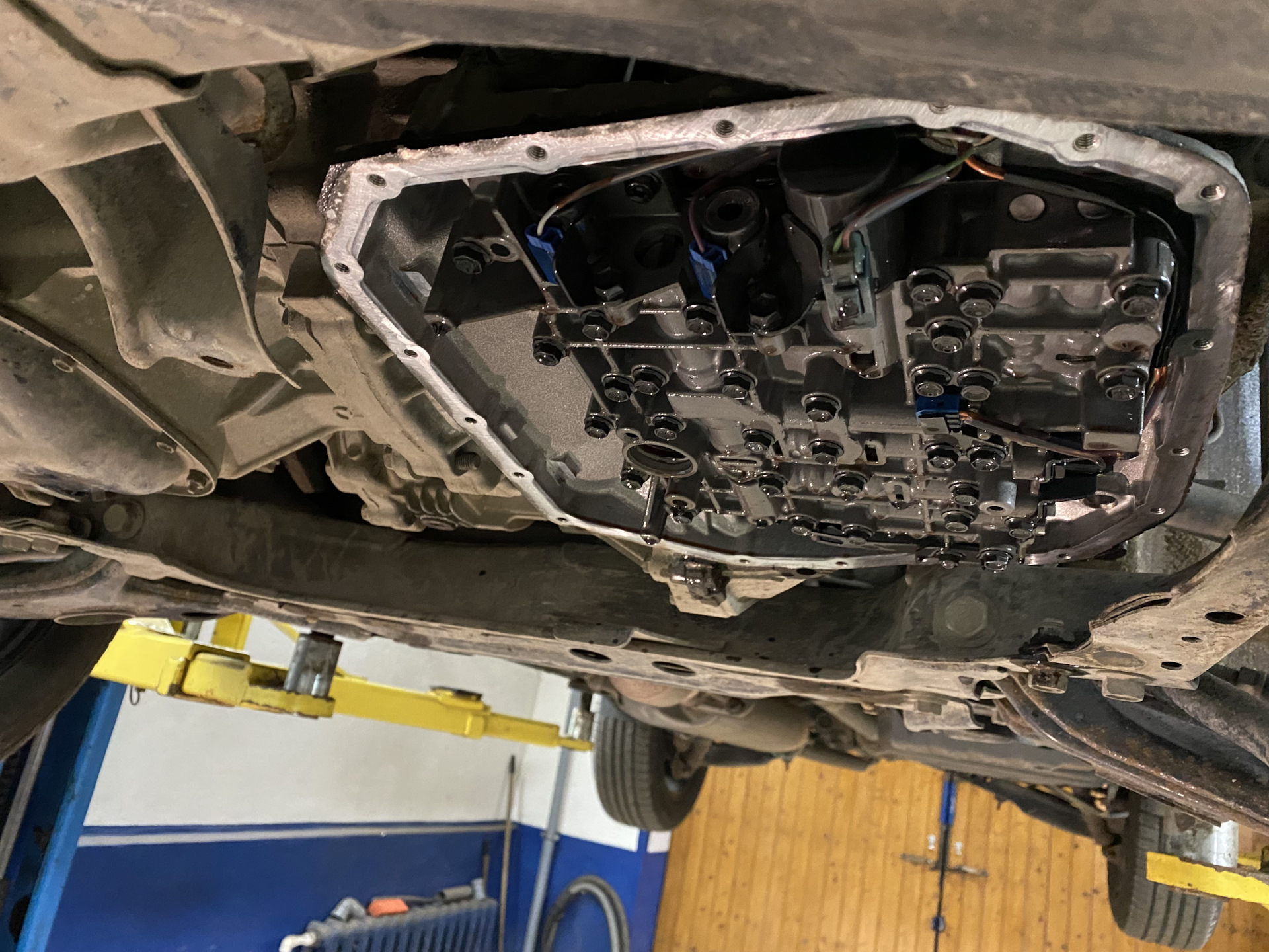

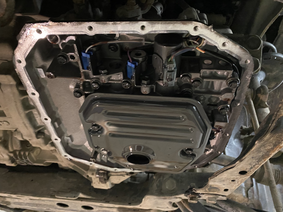

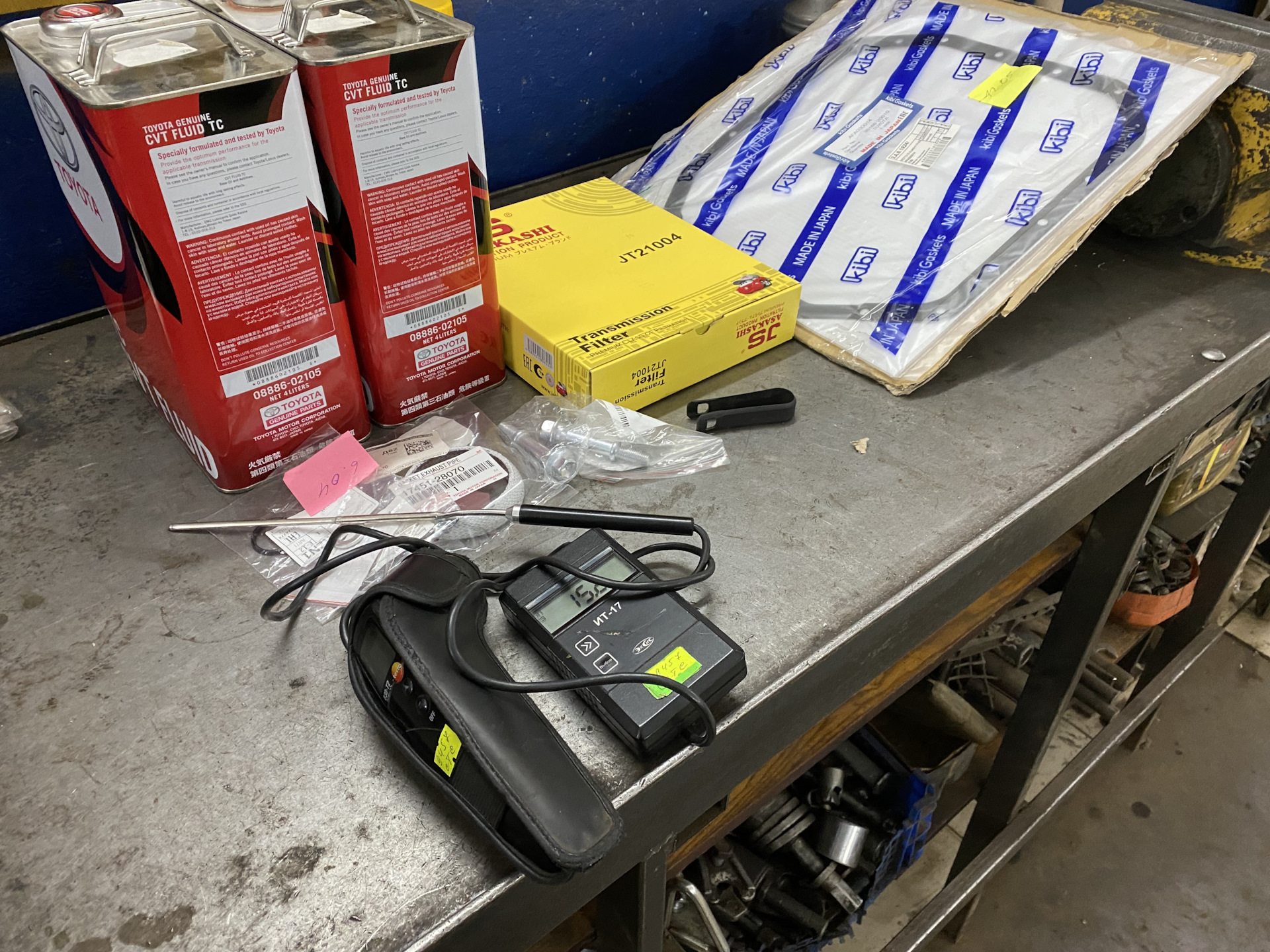

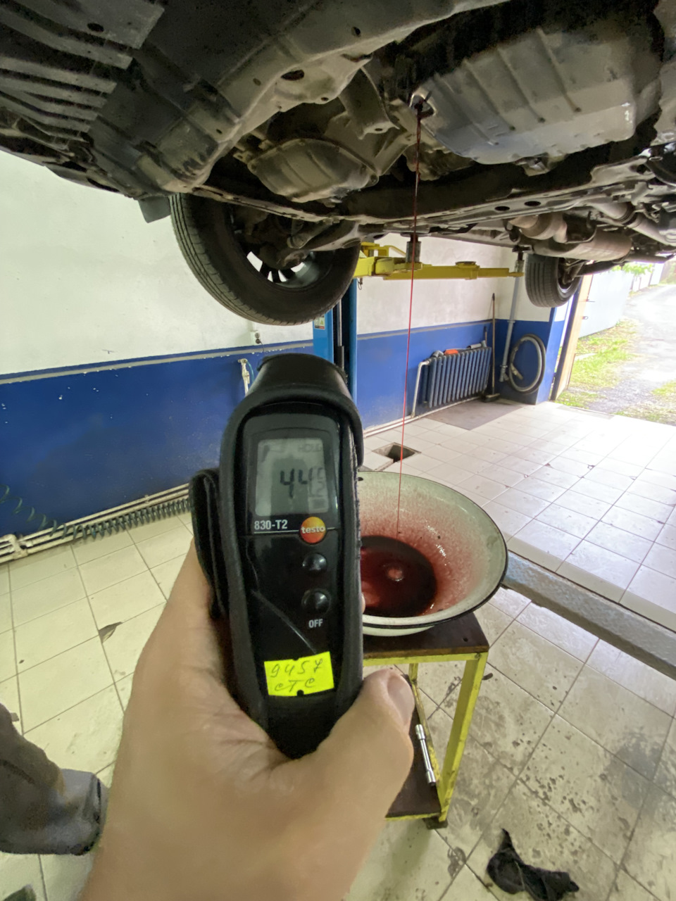

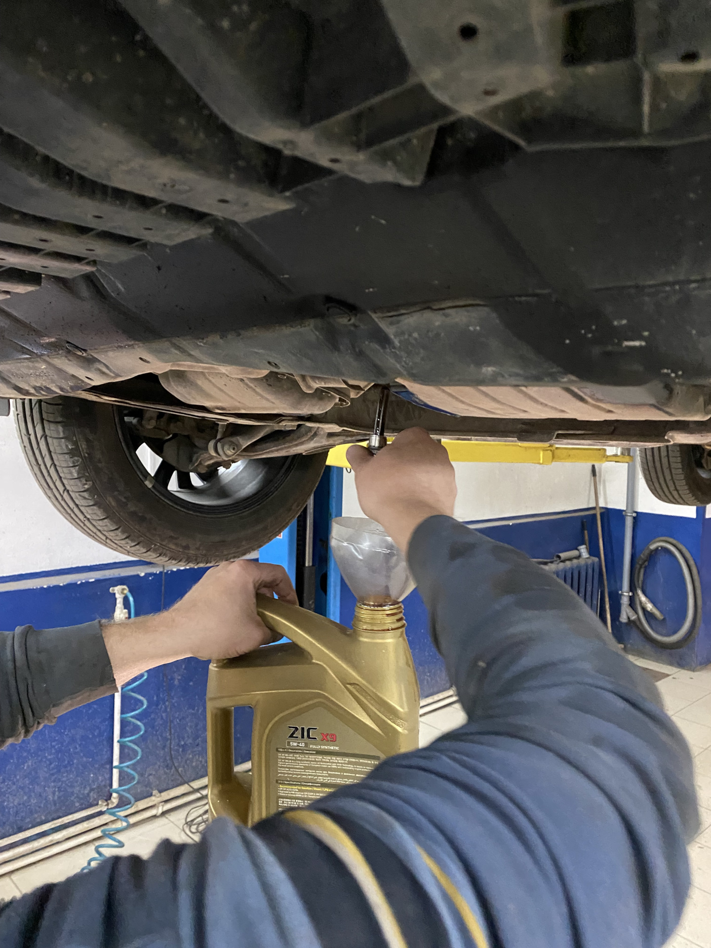

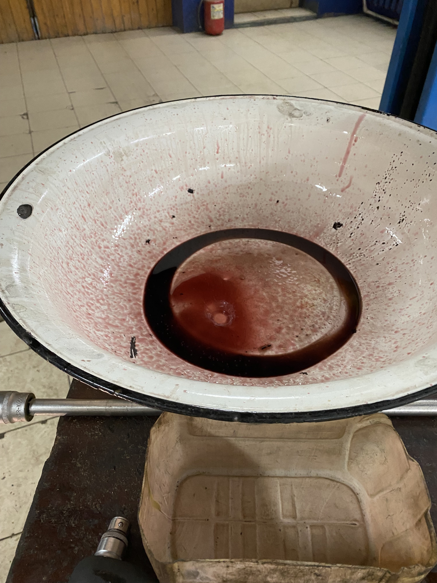

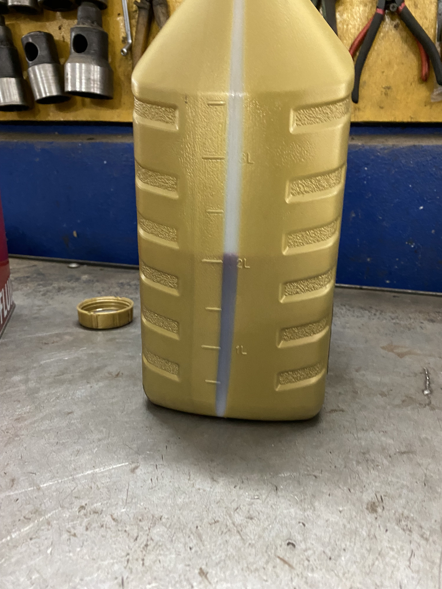

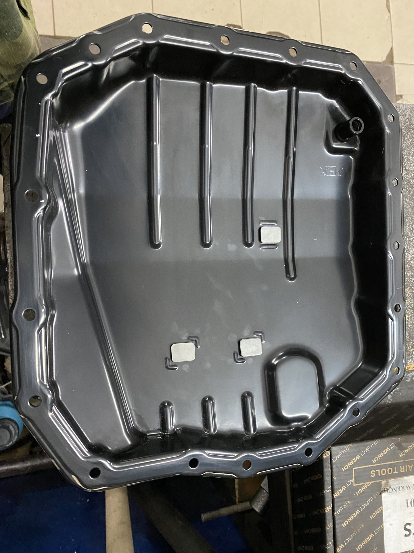

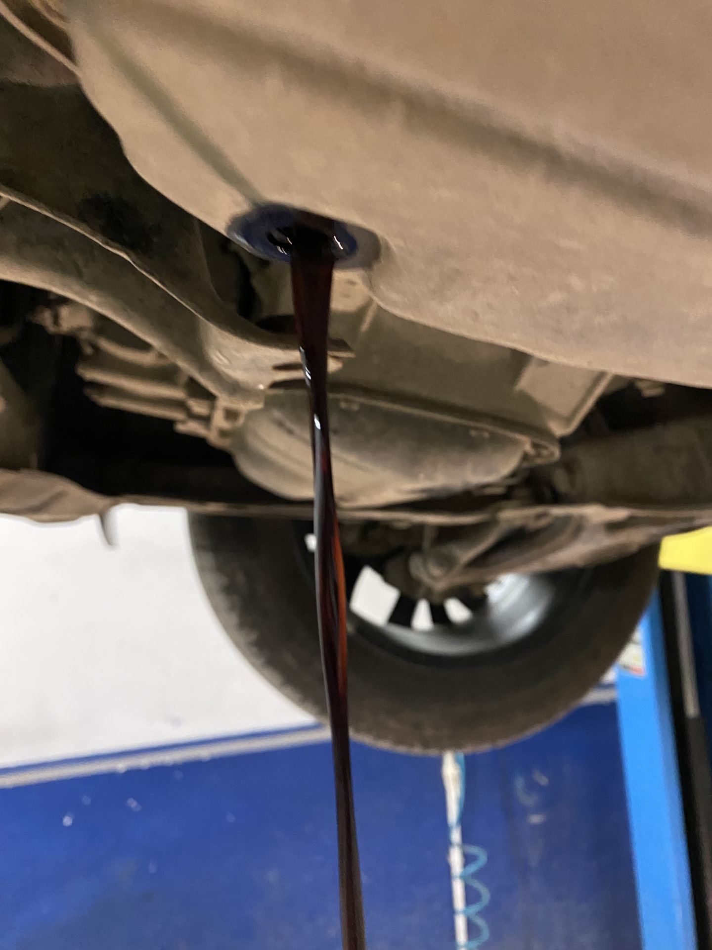

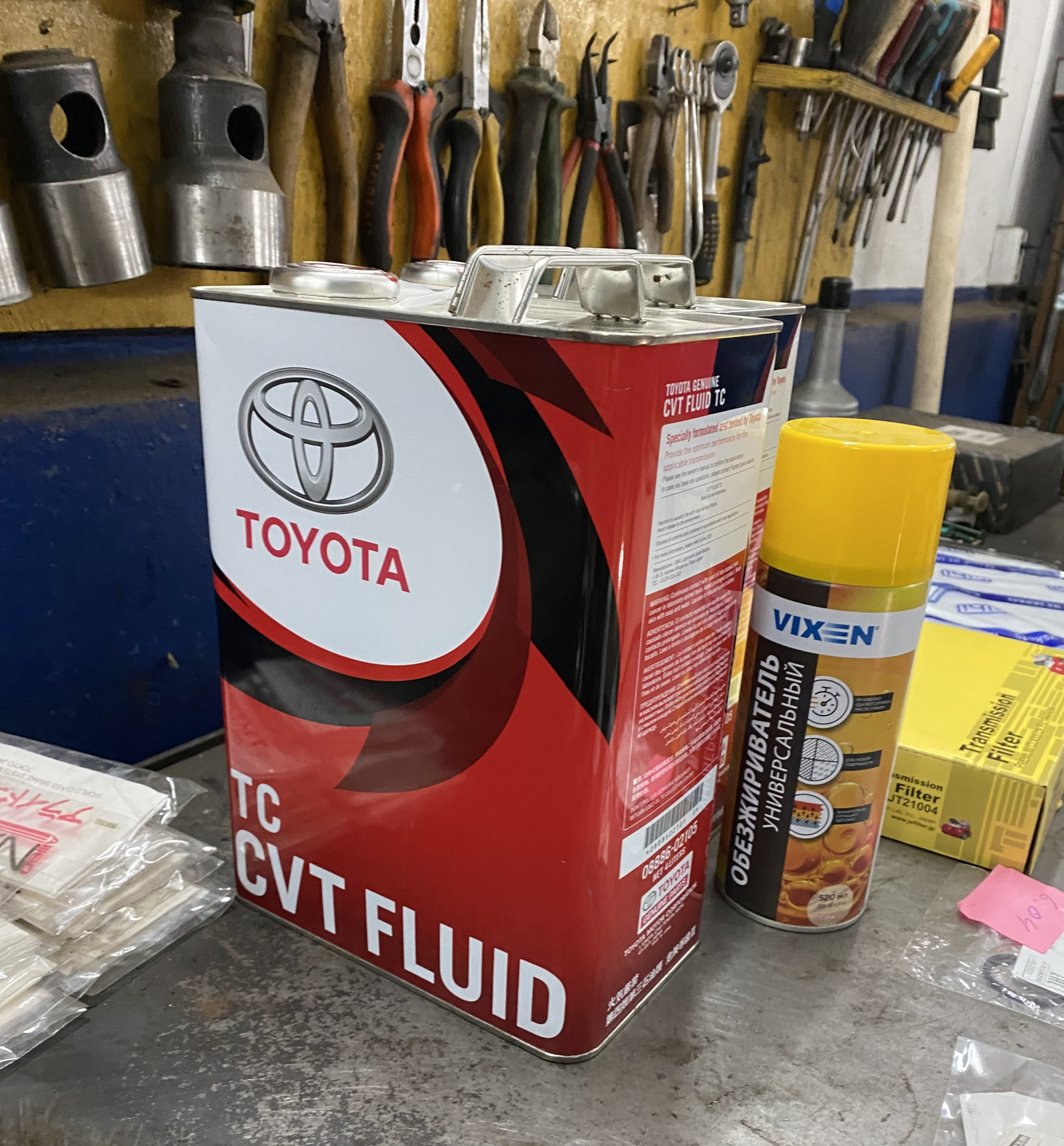

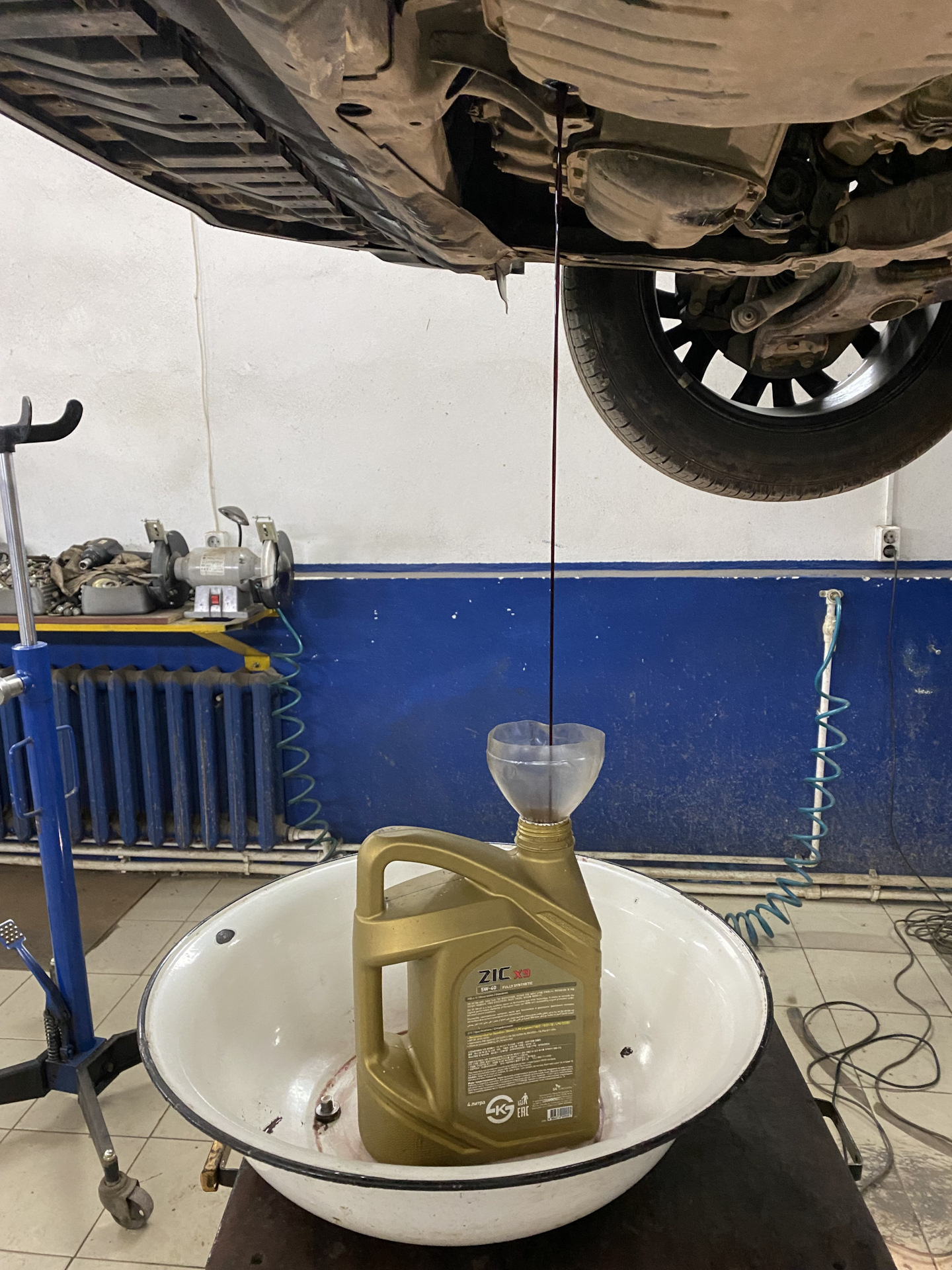

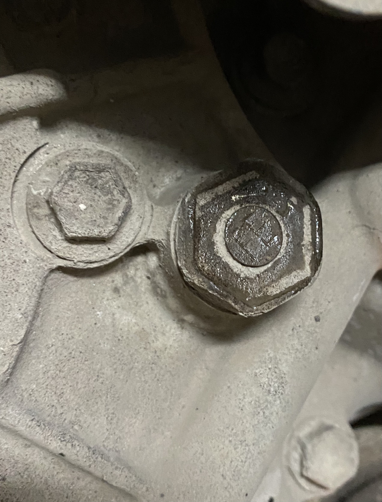

По расходникам: масло TOYOTA TC CVT FLUID 08886-02105, хотел именно TC (родное FE), но я за экономией топлива не гонюсь, мне важнее работа вариатора. Опять же, выбор за вами. Фильтр ASAKASHI JT 21004, прокладку и резиновое кольцо из набора не использовал (прокладка сливной пробки 90430-12008 и резиновое кольцо на фильтр 90301-24013 оригинал), см.фото. Прокладка поддона KIBI AFA 030014. Масло было темное, стружка на магнитах присутствовала, эта замена первая по ходу. Слили всего в два этапа 6.8-7.0 л., залили 7.0-7.2 л. Уровень выставляли при Т масла = 44*С 🛠️.
Однозначно чувствуется, что режимы стали мягче включаться, может показалось конечно, но и авто покатилось легче. Тысяч через 20 повторю данную процедуру. По времени ушло часа 2-2.5, не спешили.

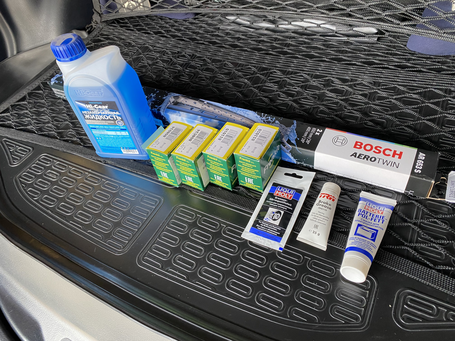

Дальше подготовка к эксплуатации к осенне-зимний период, уже купил ремкомплекты для суппортов Frenkit (перед+зад)4 шт., будет осмотр и при необходимости замена пыльников, направляющих и колец, + смазка. Взял на пробу новые щетки Bosch AEROTWIN AR653S и концентрат незамерзайки Hi-Gear HG 5648.

Делали фото стружки на магнитах?
Да
Покажите?
Ок, спасибо
Уровень выставляется при температуре 30-40 градусов.
Я же написал все в начале, для индивидуумов повторяю, себе можно и при 18 выставить, я не препятствую.
А че грубишь? Кто из нас индивид я поспорю
Нужно не ЧЕкать и спорить, а читать пост внимательно.
Написал как написано в техдоке выставить уровень при какой температуре, как бы сказать, по правильному чтоль…
Опять мимо…
