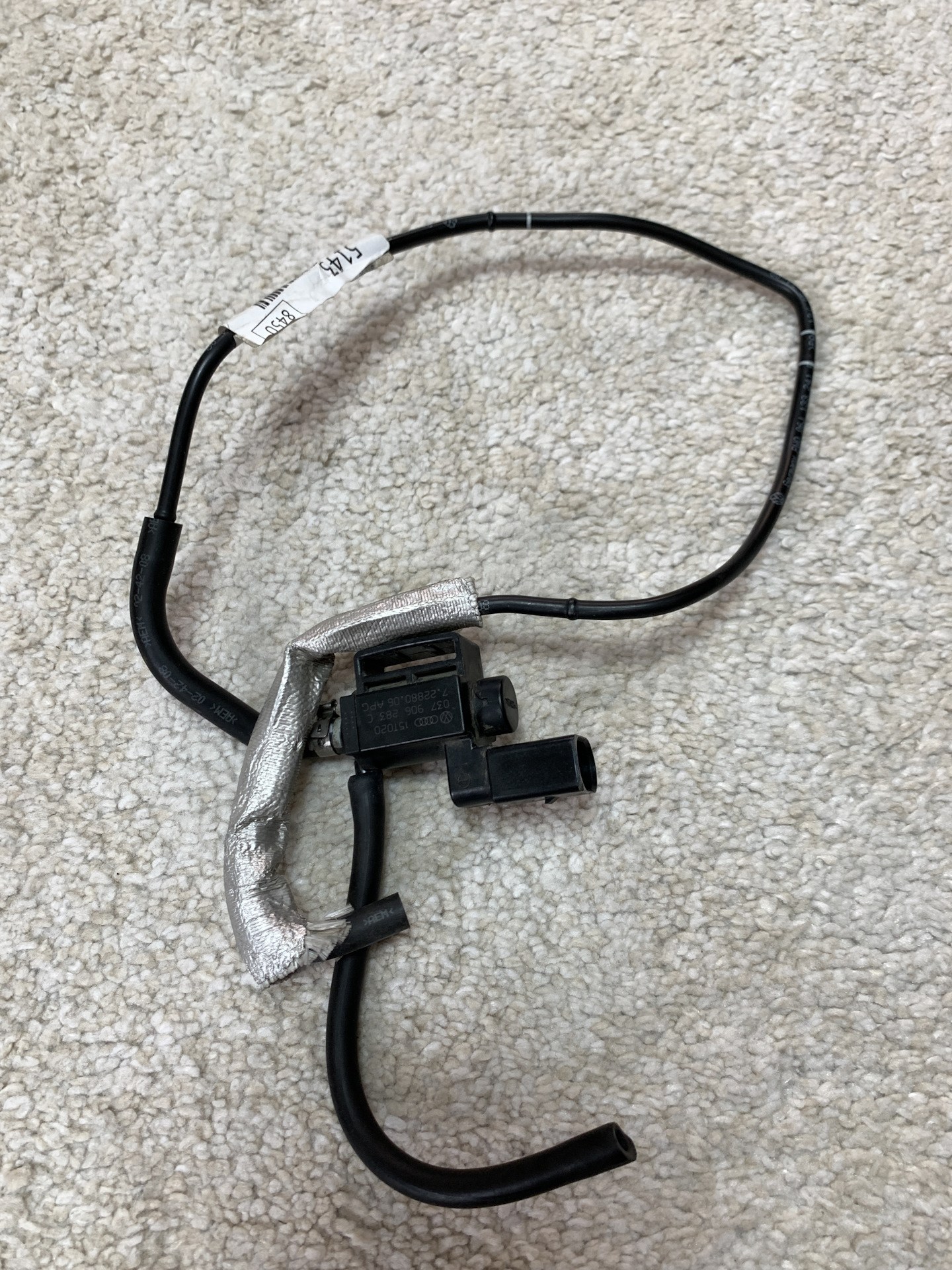

Пару лет тому обратно менял впускной коллектор. В новый коллектор был переставлен датчик со старого. 2013 года, номер 037906283C. Как я понял это датчик старого образца.
По кой то хрен приобрел я шланг
06H133583F. Поэтому теперь планирую установить датчик нового образца 06H906283B.

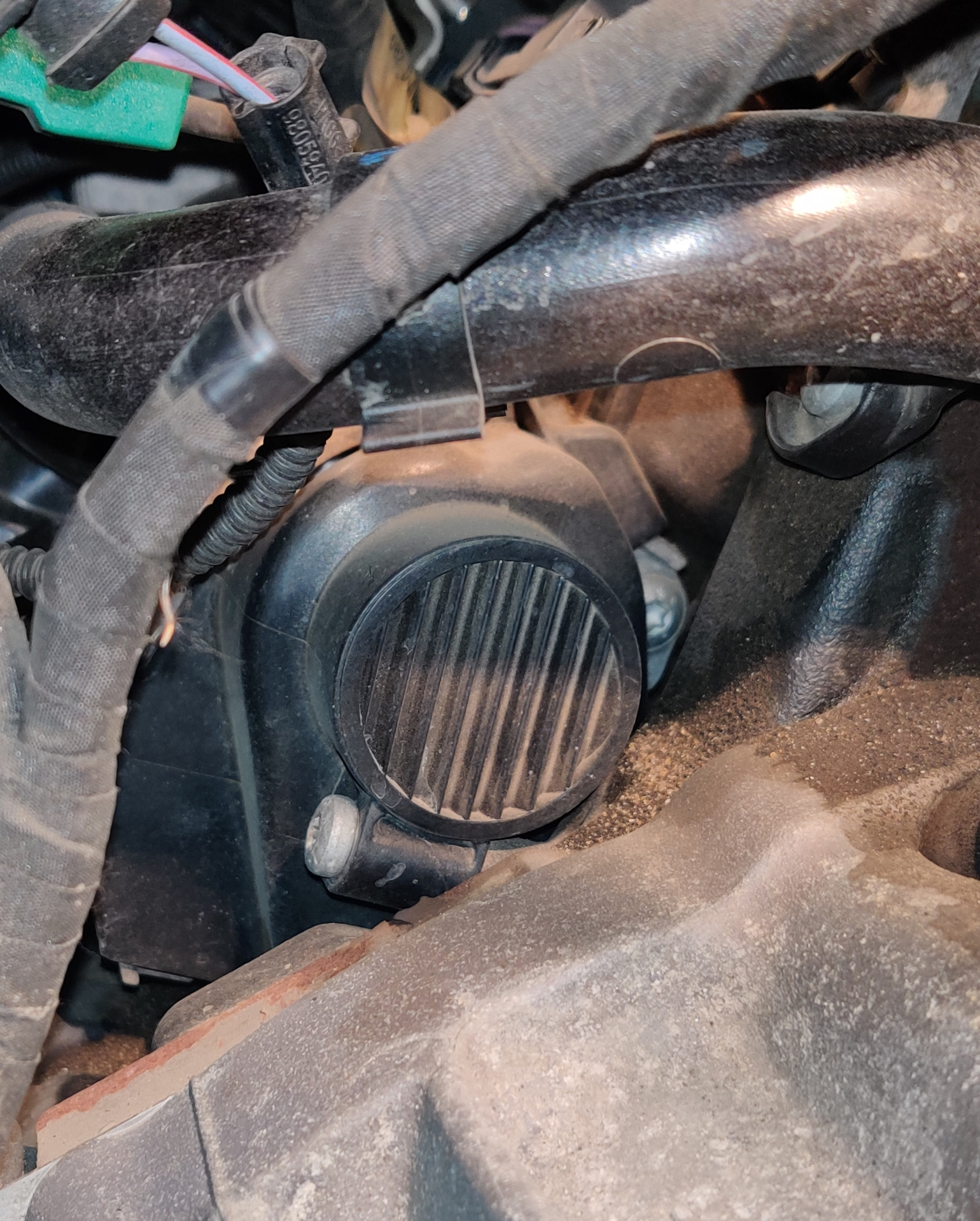

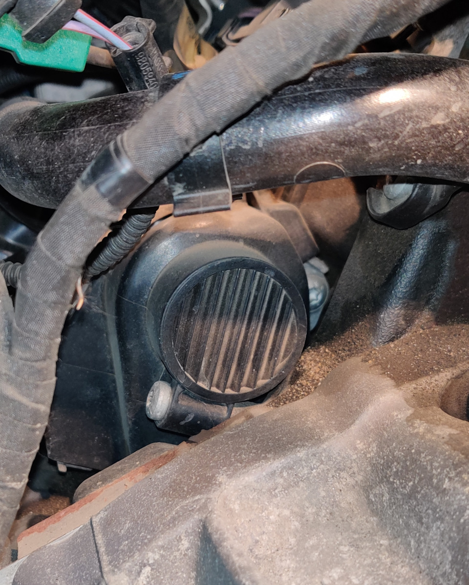

По ходу дела заметил что отломан кусок защитного кожуха.
Вид с боку.
Кроме каталогов одного известного магазина больше нет ничего под рукой.

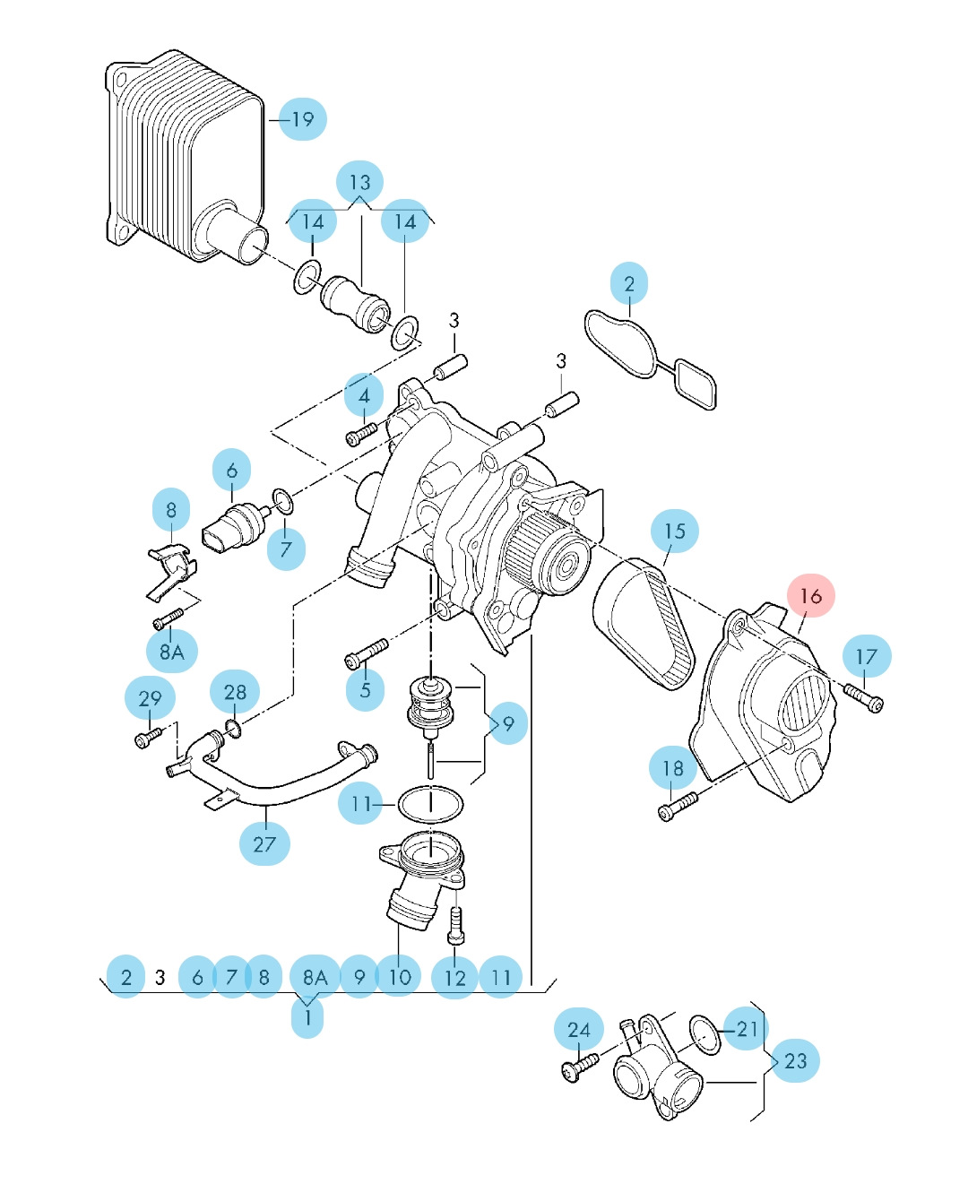

Деталь я на схеме нашел но там нет арьикульного номера.
Прошу помощи в установлении номера детали. Подозреваю что когда меняли в сервисе впускной могли уронить какой нибудь ключ и пластик откололся.🤷
В дополнении к написанному, заменил датчик, поставил трубку. До кучи разьединил разъем тот что под воздушным фильтром. Расшевелил контакты. Пины не обжимал заново. Все ошибки пропали. Езжу наслаждаюсь плавностью хода.
Защитная крышка на ремень помпы была найдена на Авито. Но установить не смог. Старую не снять мешает впускной коллектор.

Новый коллектор должен был быть с клапаном нового образца.
Вчера специально полез под воздушный фильтр. Клапан старый и год производства 05.2013🤷 Ставил дилер, деталь тоже их.
А коллектор то хоть нового образца поставили?
Да он нового, шток справа, который двигает заслонки, совсем по другому исполнен. Внушает доверие.
Это хорошо. Клапан новый не поставили, может потому, что не купили трубку-фильтр к нему. А так он с коллектором в комплекте идёт.

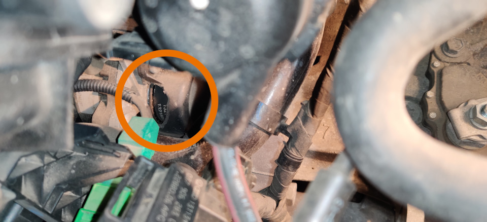

Прошу указать где стоит второй датчик.
Не обращай внимания на этот троллинг. С датчиком положения заслонок вообще ничего не случается.

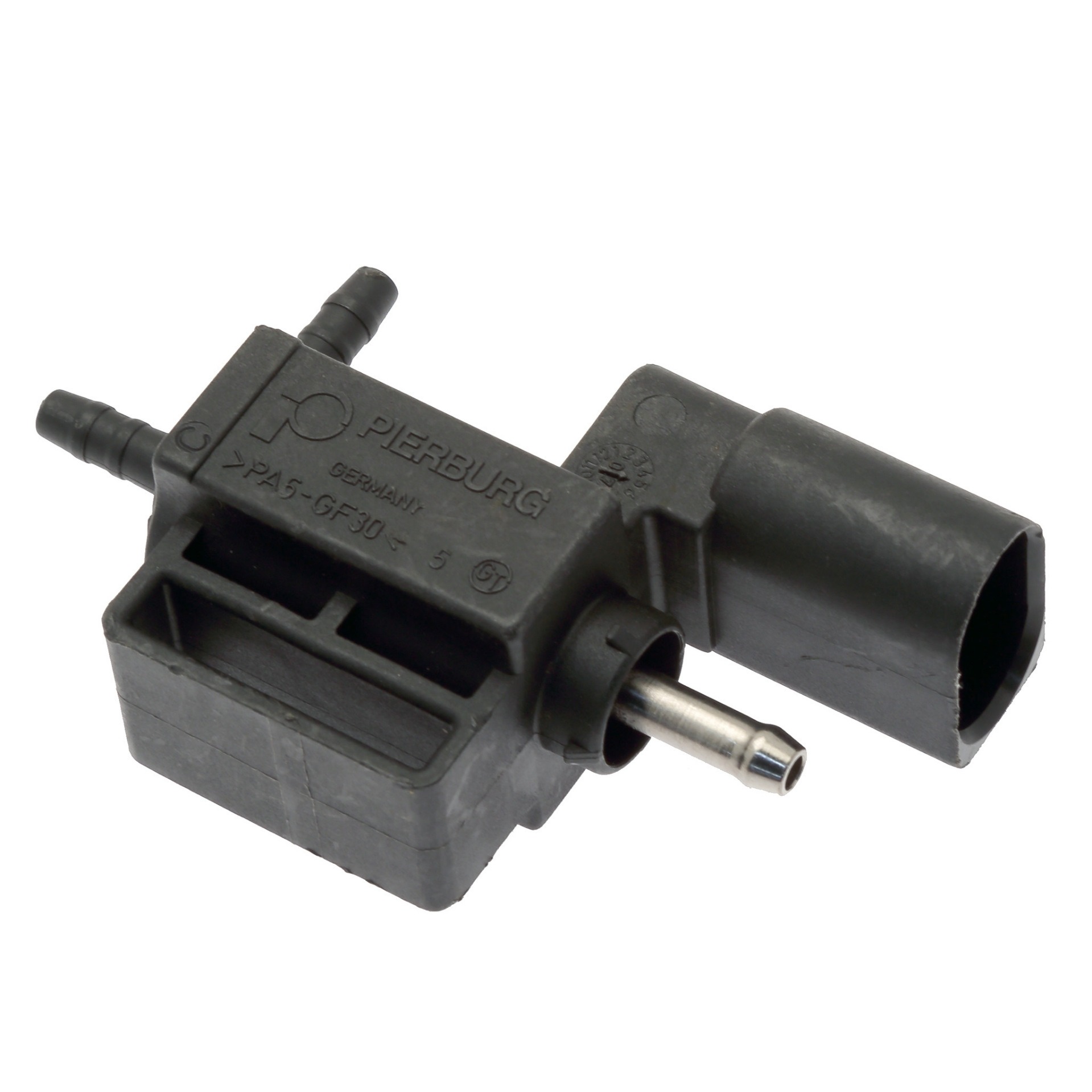

Есть ориг датчик, может кому нужен
У меня сейчас такой. Я вообще не понимаю принцип его работы. Под крышкой глухой стоит паролон весь засраный уже. Какая его роль 🤷
Поролон промывают, трубки пробрызгивают WD40, с большей долей вероятности он оживает.
Но я не стал ипаца, поставил новый ))
06H109121G
