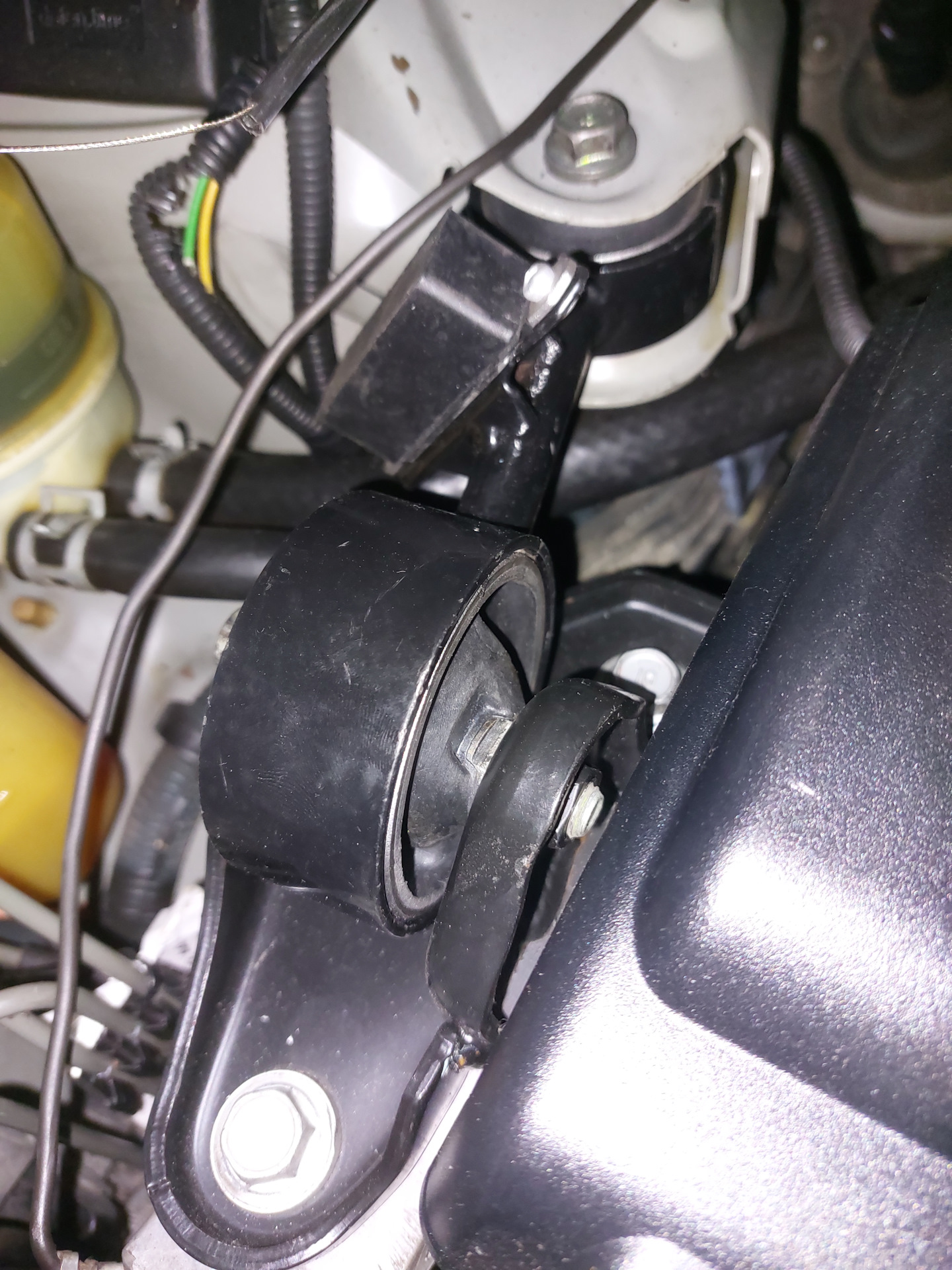

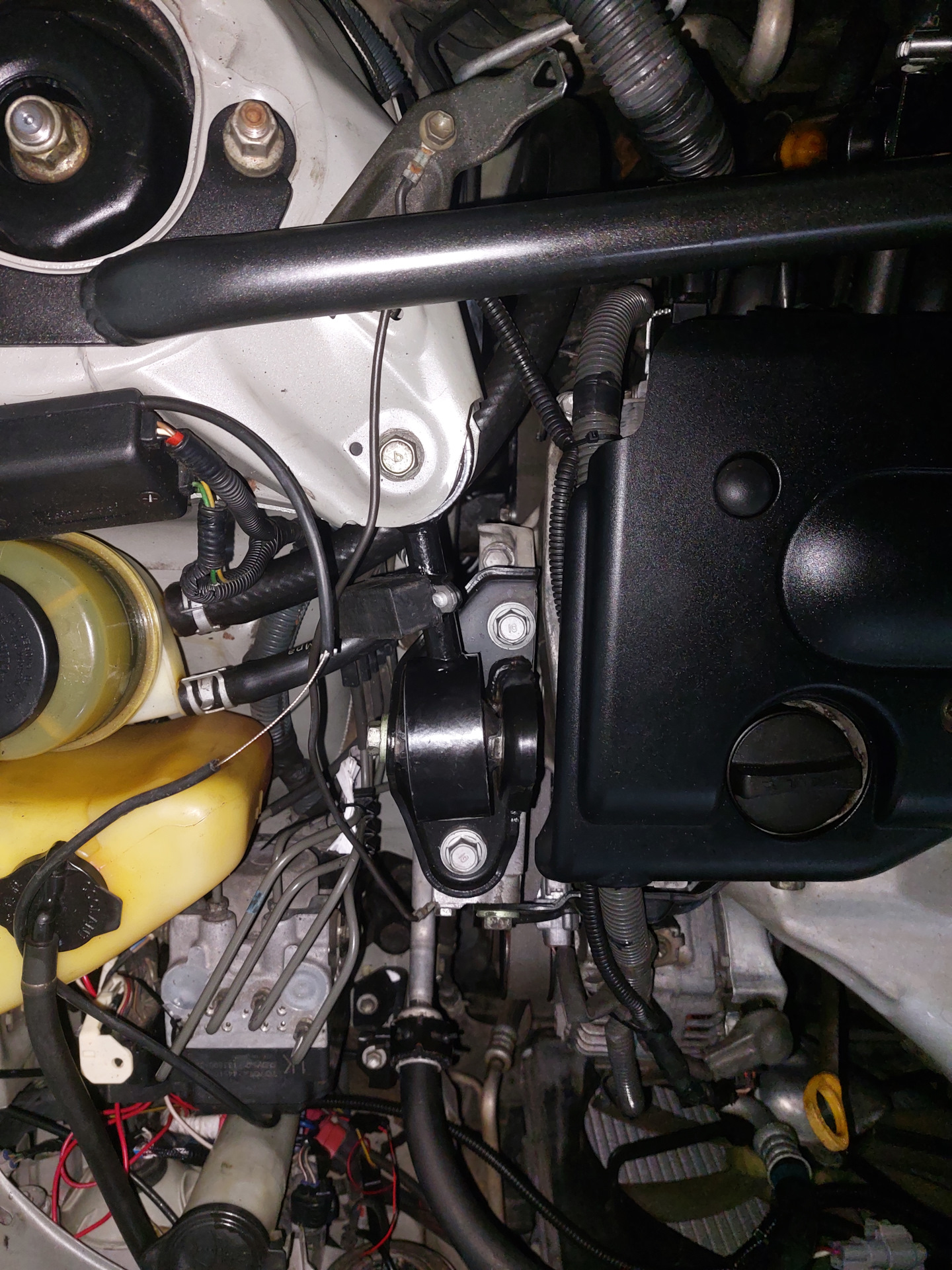

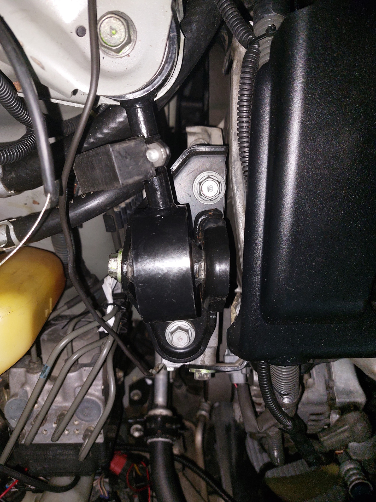

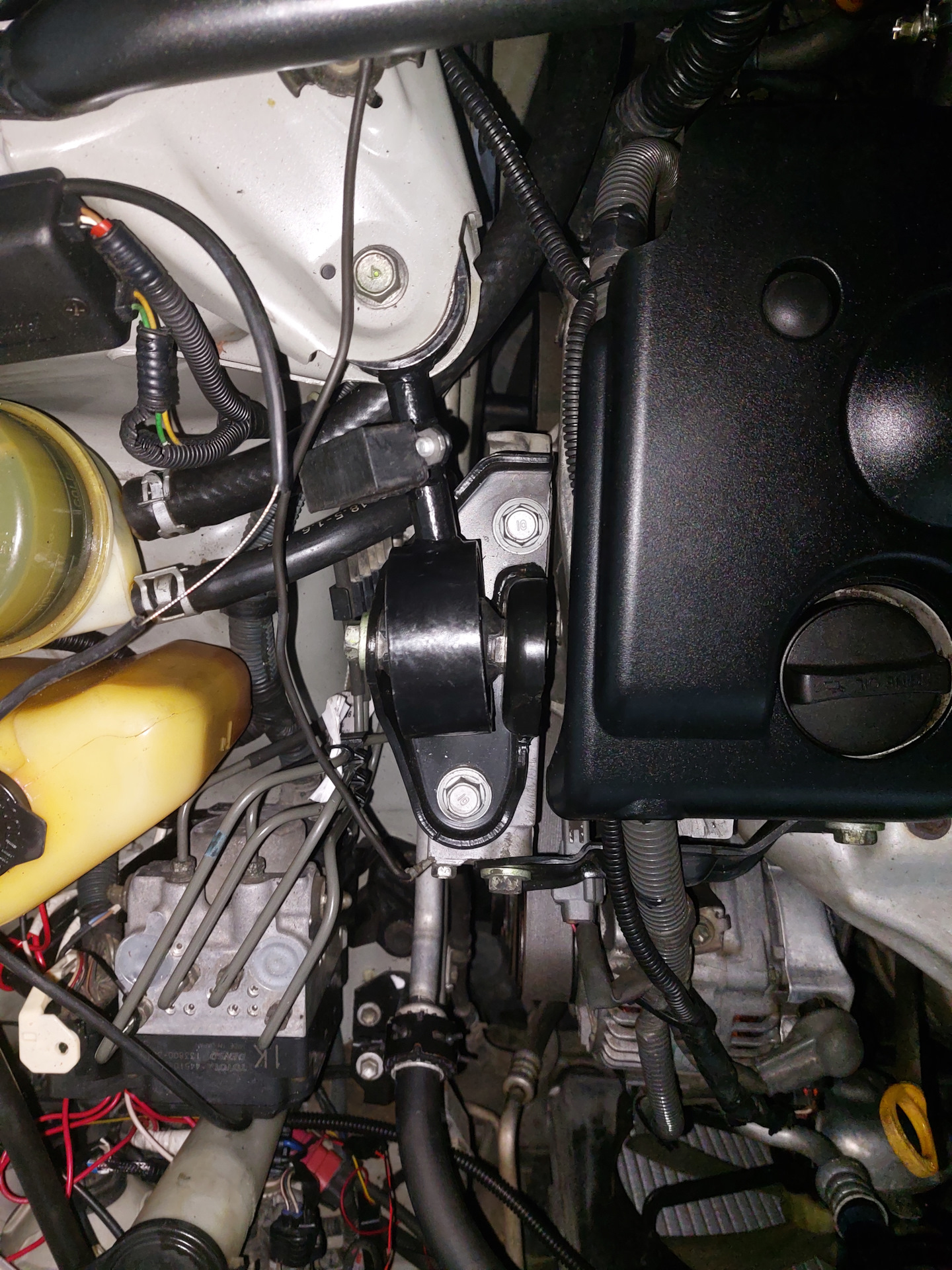

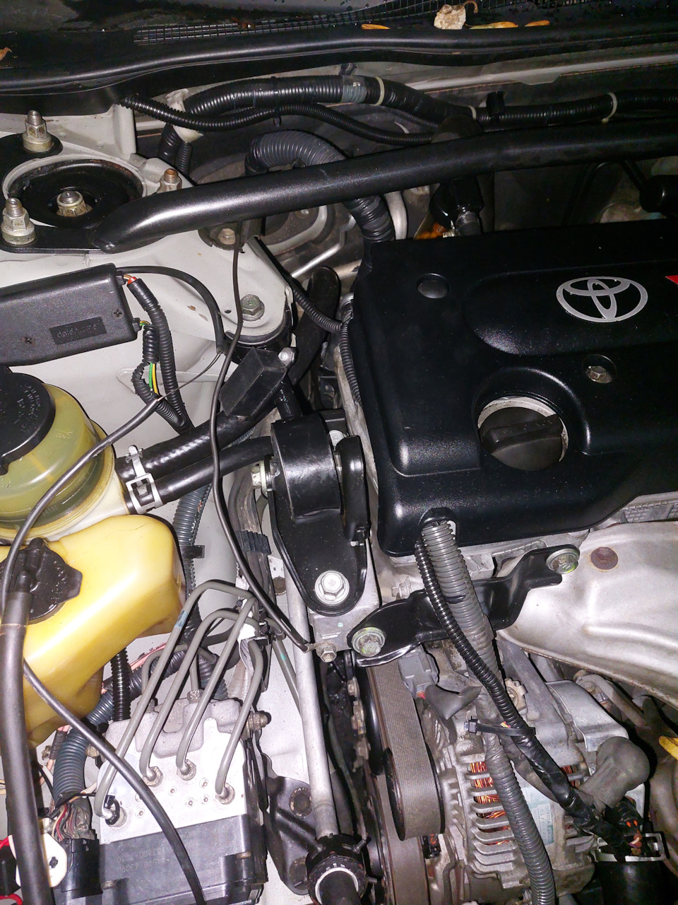

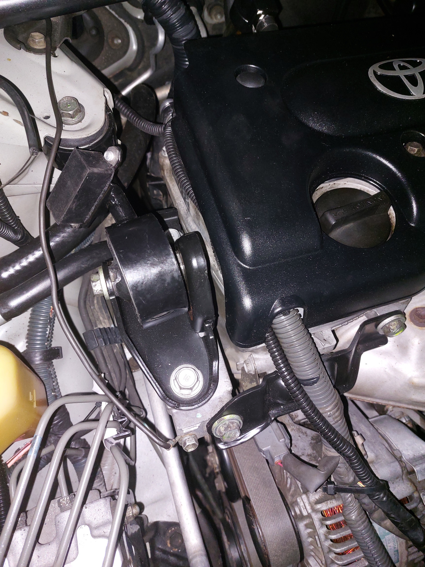

Заменил верхнюю опору двигателя 2AZ FE 2.4.
Сайлент блок после окончательной затяжки стоИт как-то криво. Это нормально?
Или ему скоро хана?
Kortex KEM117
Опора двигателя toyota camry v30 01-06 — вот эта запчасть, которая сейчас у меня установлена.
UPD Оказался галимый контрафакт, ни разу не Kortex — сдал обратно.

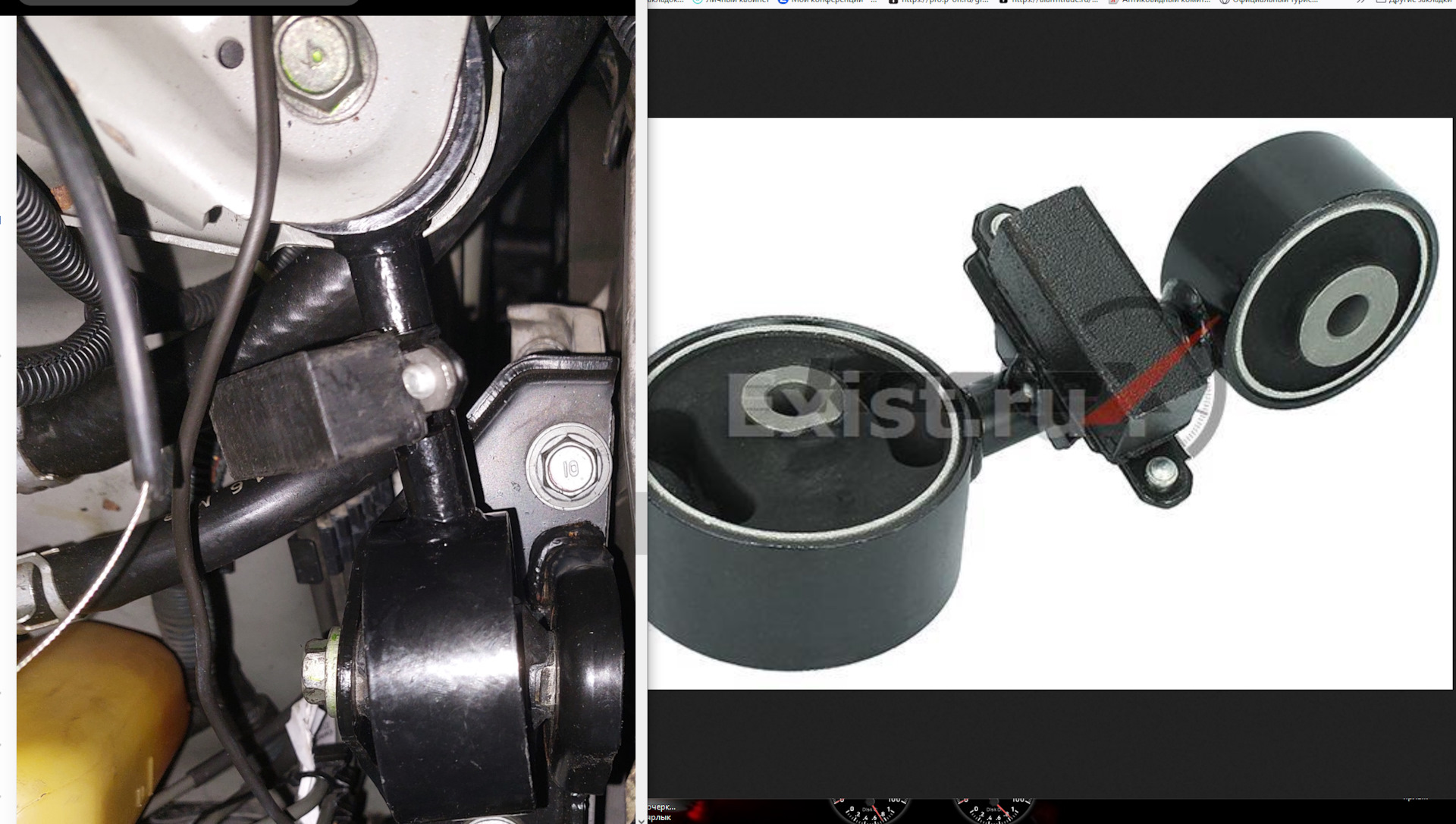

А что по итогу поставил ? А то у меня тоже кривая, не знаю что заказать?
www.drive2.ru/l/660532710971804528/ вот это. Работает пока. Но, ИМХО, несколько мягковата. Посмотрим, на сколько хватит.
Понял, спасибо поищу себе может тоже поставлю, кривизну эту убрать
Сайлент большой перепрессовал бы и не мудохался с о всякими ккитайцами
Должна стоять ровно, без перекоса.
Тут у самой опоры форма не правильная, должен быть изгиб металла ближе к большому сайлентблоку опоры, который должен стоять параллельно (почти) с мотором
Криво. Не должно быть так.
Возможно кЕтайский левак купил
есть он тут www.exist.ru/Catalog/Goods/19/281/F8A0F690
Ну как видишь он не подходит, даже по форме
Да, вроде, похожи…походу, подделка на подделку.
