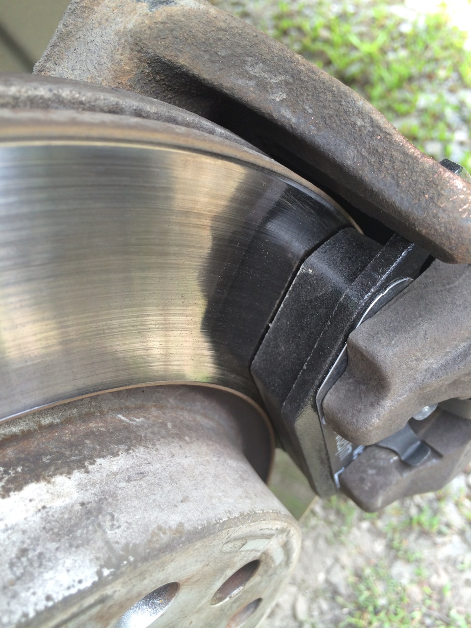

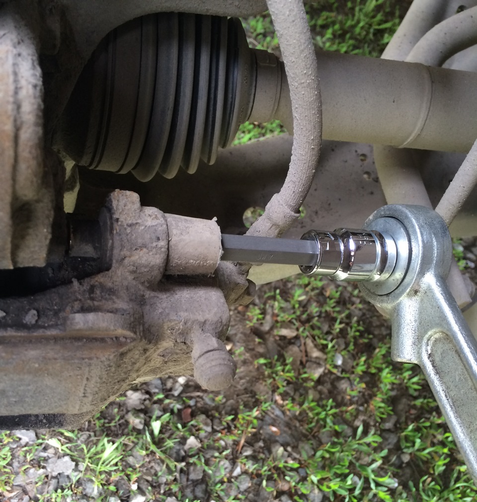

Замена передних колодок. Здесь все намного проще чем с задними.
[Замена тормозных колодок передних Octavia A5FL, Ate13.0460-7117.2, Ate607117]

подскажите автодоковский номер присбособы для вдывливания поршня суппорта пожалуйста
820005, производитель ДЕЛО ТЕХНИКИ. Это для VAGoв. На сайте производителя можно и для других марок посмотреть.

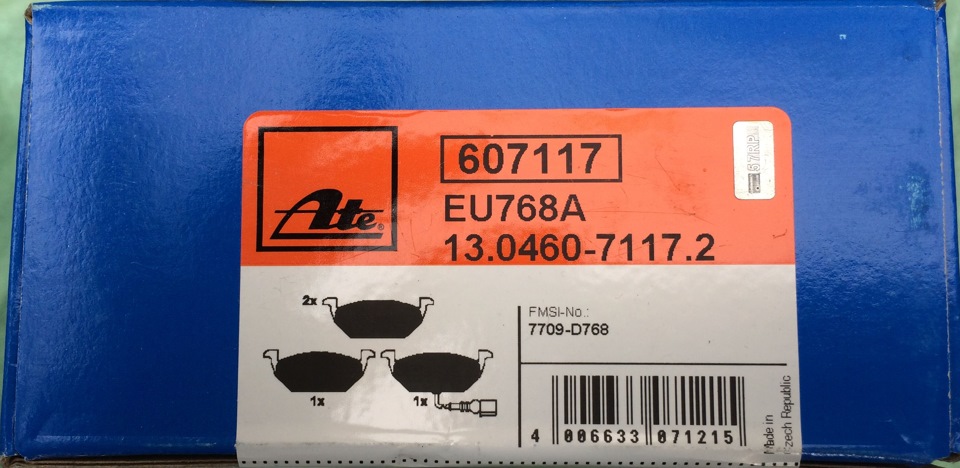

Как колодки Ate 13.0460-7117.2 себя показали за этой время? Не начали свистеть? Какие диски спереди стоят?
На сегодня пробег 51600 км. Не свистели и не свистят. Диски стоят штатные. Производителя не смотрел.

А номер без датчика тогда какой?
Я подбирал колодки с помощью каталога web.tecdoc.net/ate/home.j…f39ddd73a2e22f14a94f205fa Там для моего случая только с датчиком. Заморачиваться с поиском номера колодок без датчика не стал. А так экономия на момент покупки рублей 200-300 наверное была бы.
Wefast
13.0460-7202.2 — Ате но это для 1.8 т если диск тормозной такой тогда подойдет
ATE 13.0460-2820.2 передние,
АTE 13.0460-7117.2 задние
вот себе эти взял на 1.6
