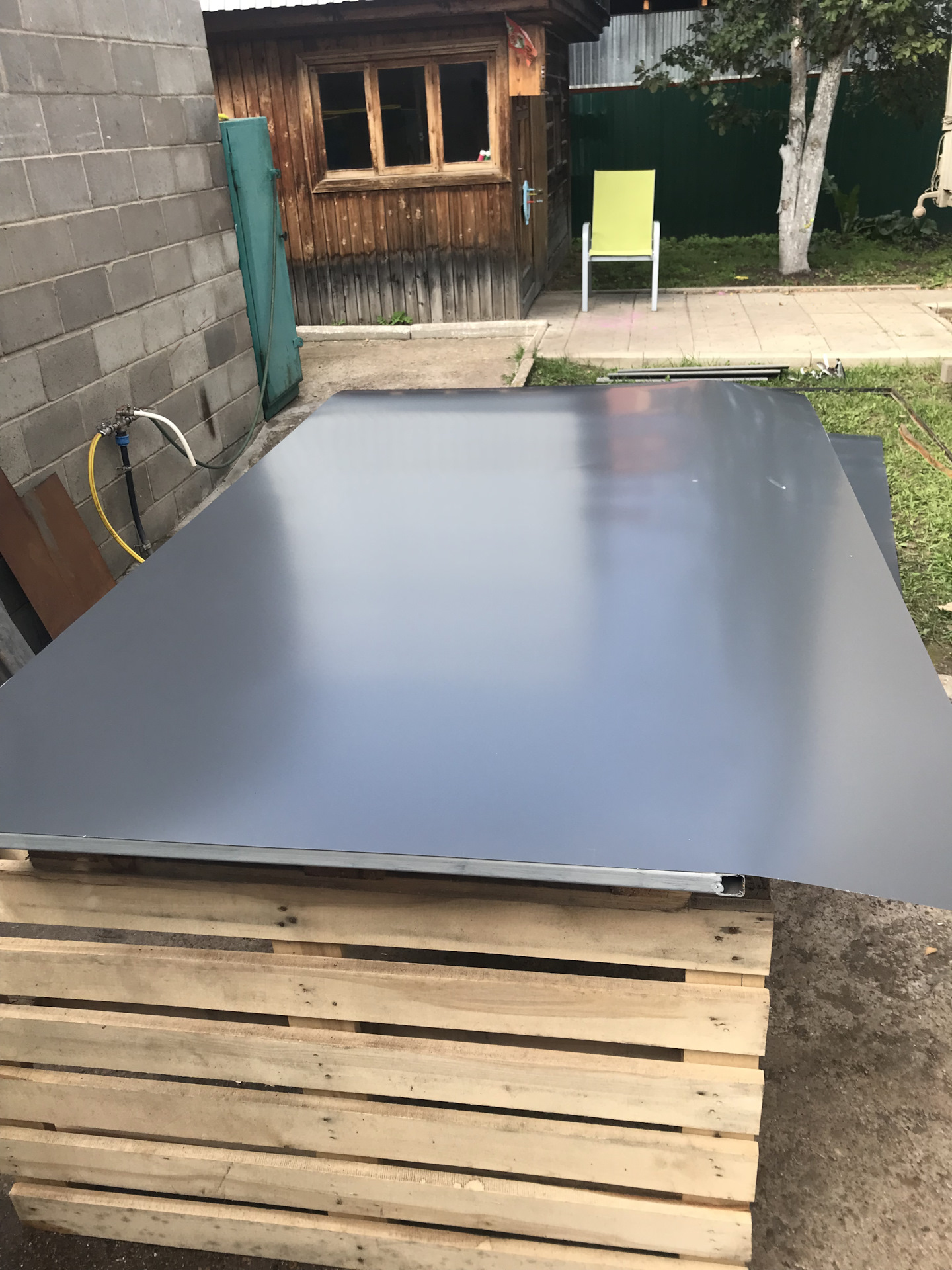

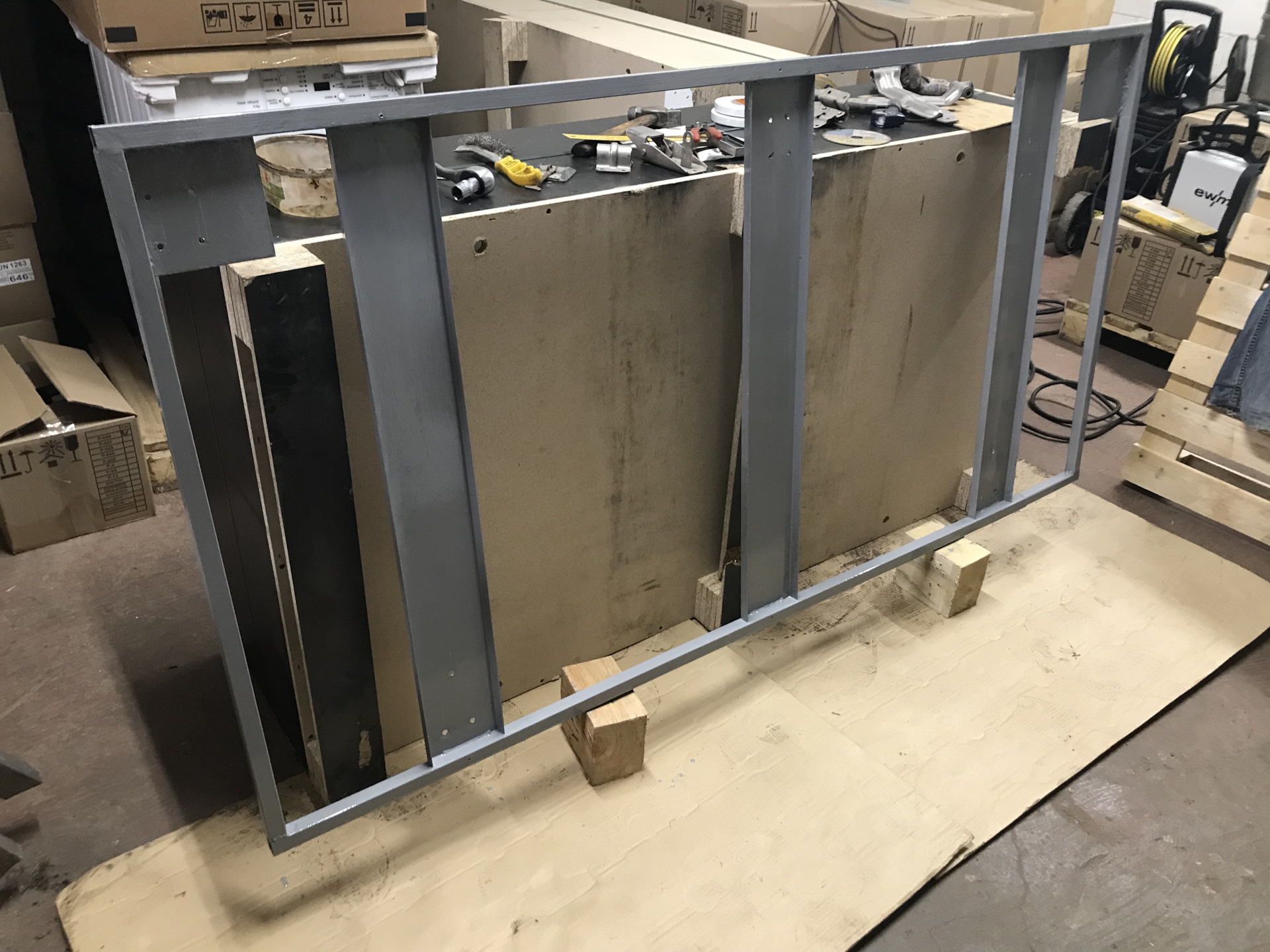

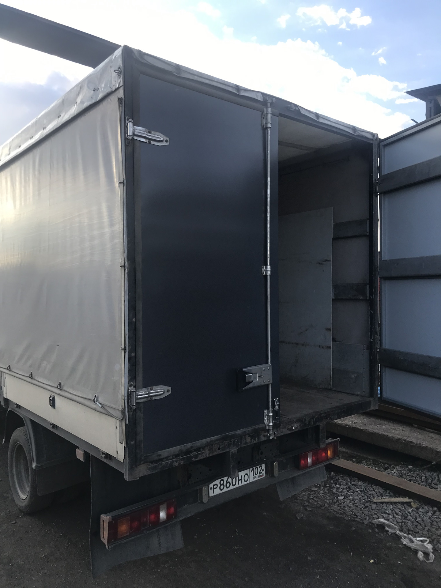

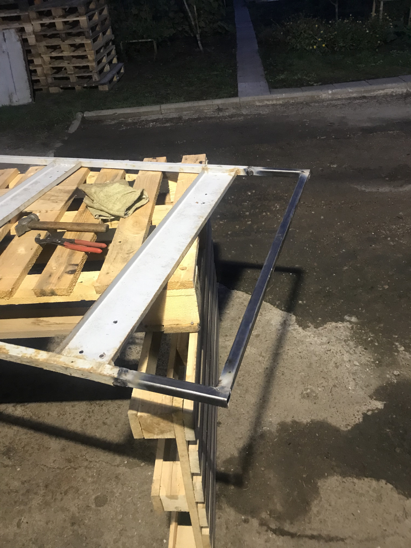

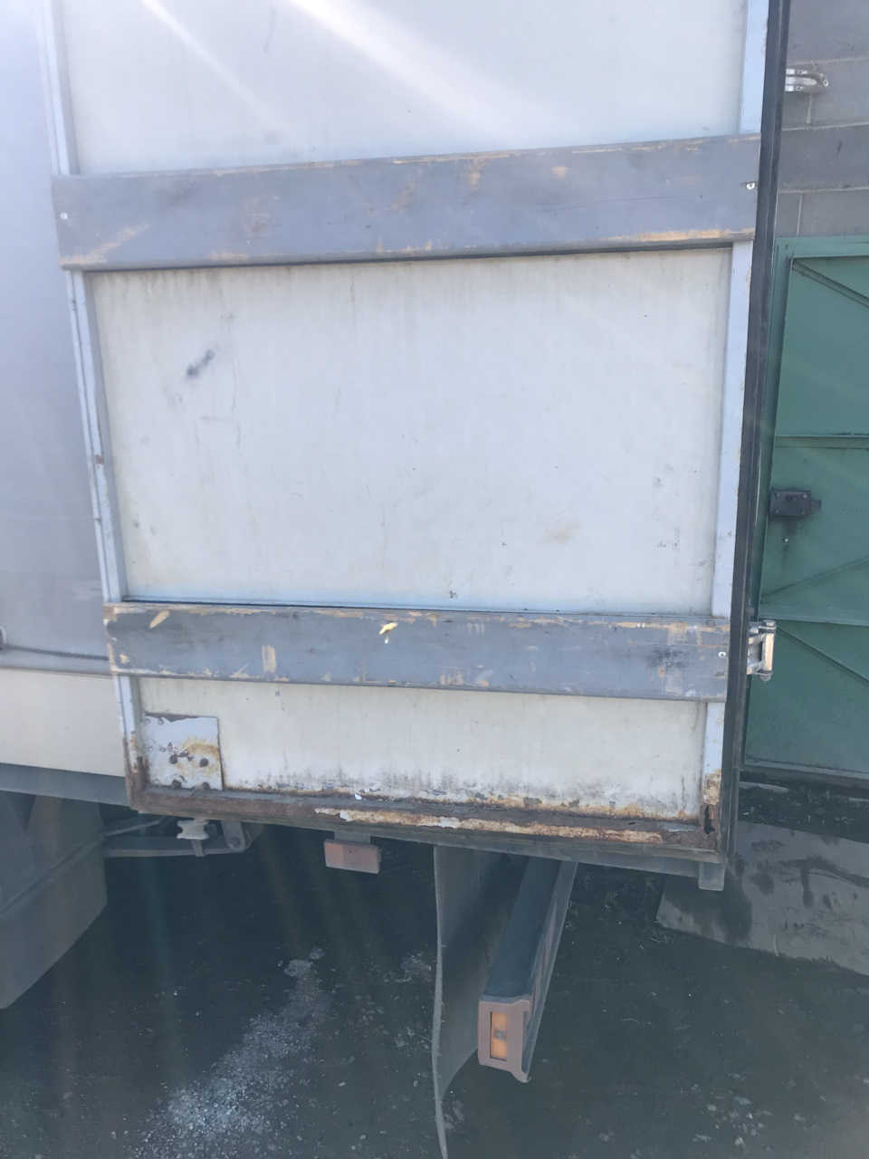

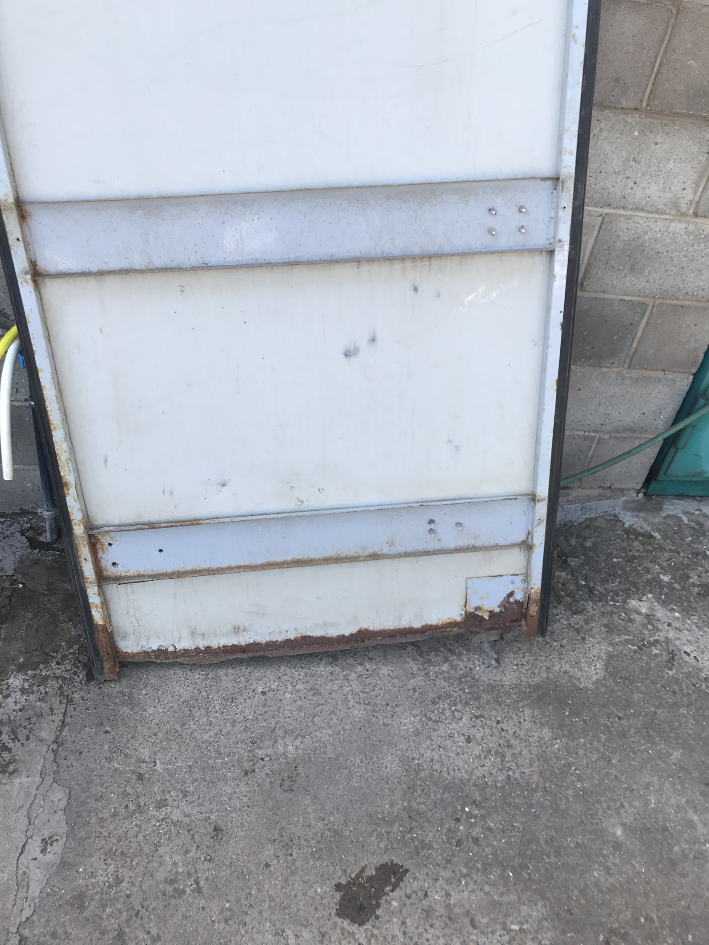

Сгнили ворота по низу. Каркас из 25 профтрубы. На одной воротине нижний профиль вообще отвалился. Был куплен профиль длиной 3 метра, 2 листа металла на обшивку, двусторонний скотч, банка серой краски для каркаса, новый уплотнитель, который в итоге не подошёл и остался лежать в гараже. На все ушло около 5500 руб. С цветом ворот прогадал, нужно было брать посветлее( надеюсь хоть ржавчина не так заметна будет

По краям как лист загибал?
Лист лежит на каркасе на двустороннем скотче, отрезал по периметру. Один загиб на левой воротине только руками и киянкой на стыке двух ворот. Торцы везде уплотнителем прикрыты
Мне кажется ржавчину на любом цвете видно😁
