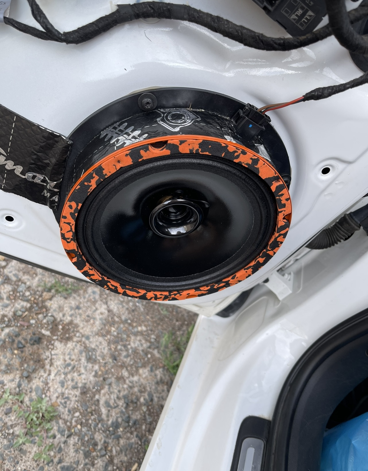

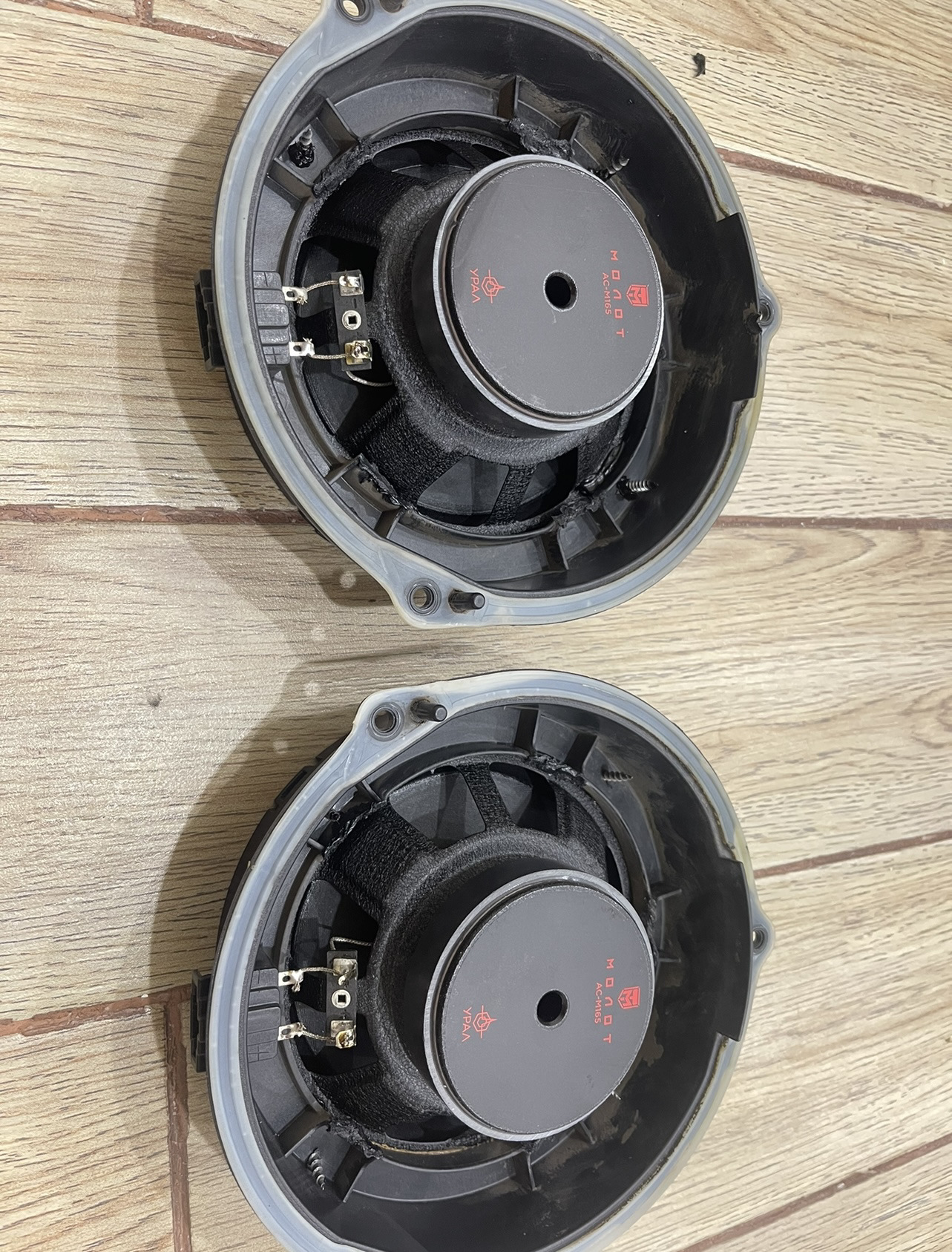

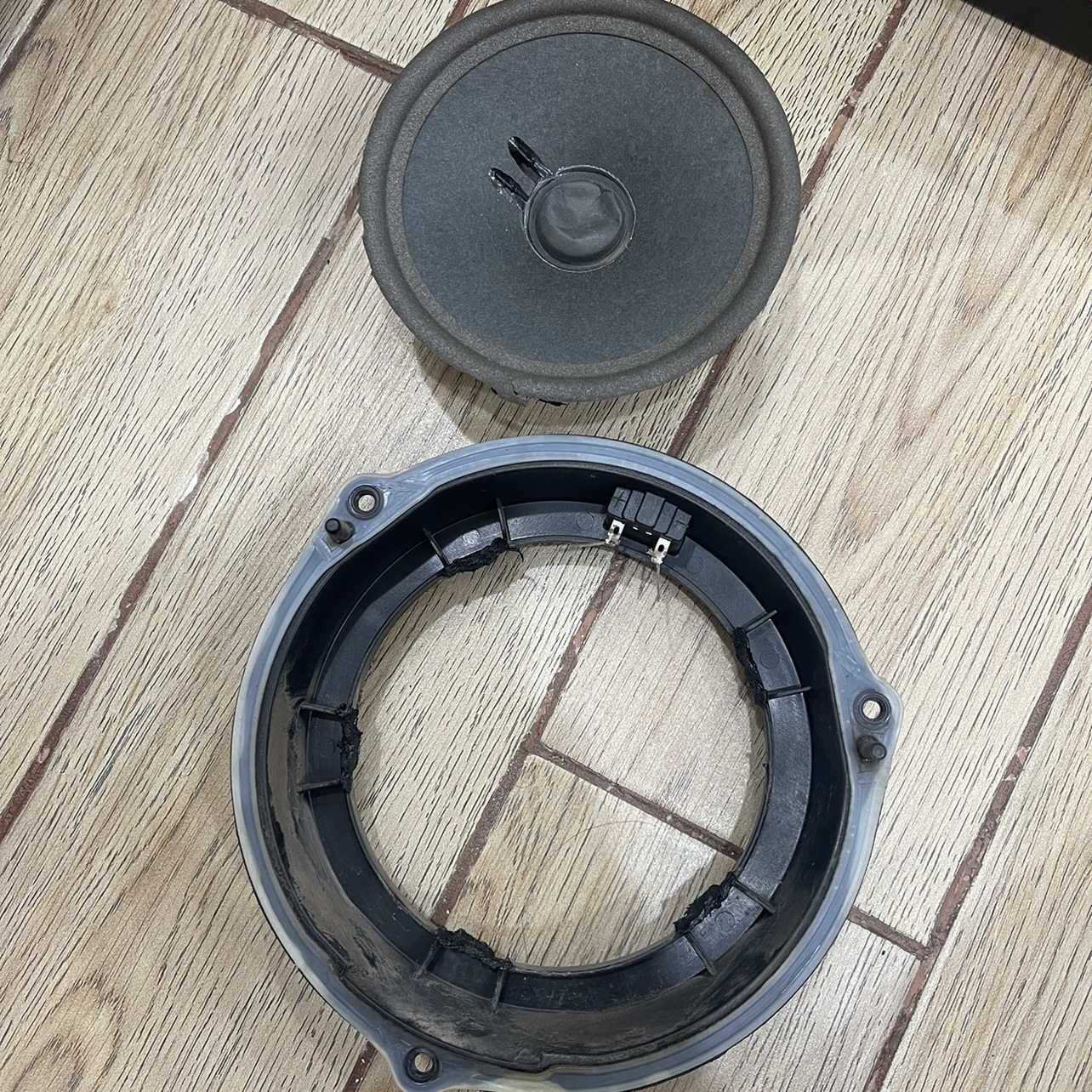

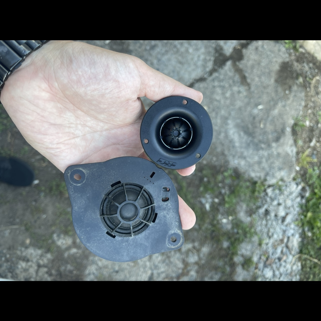

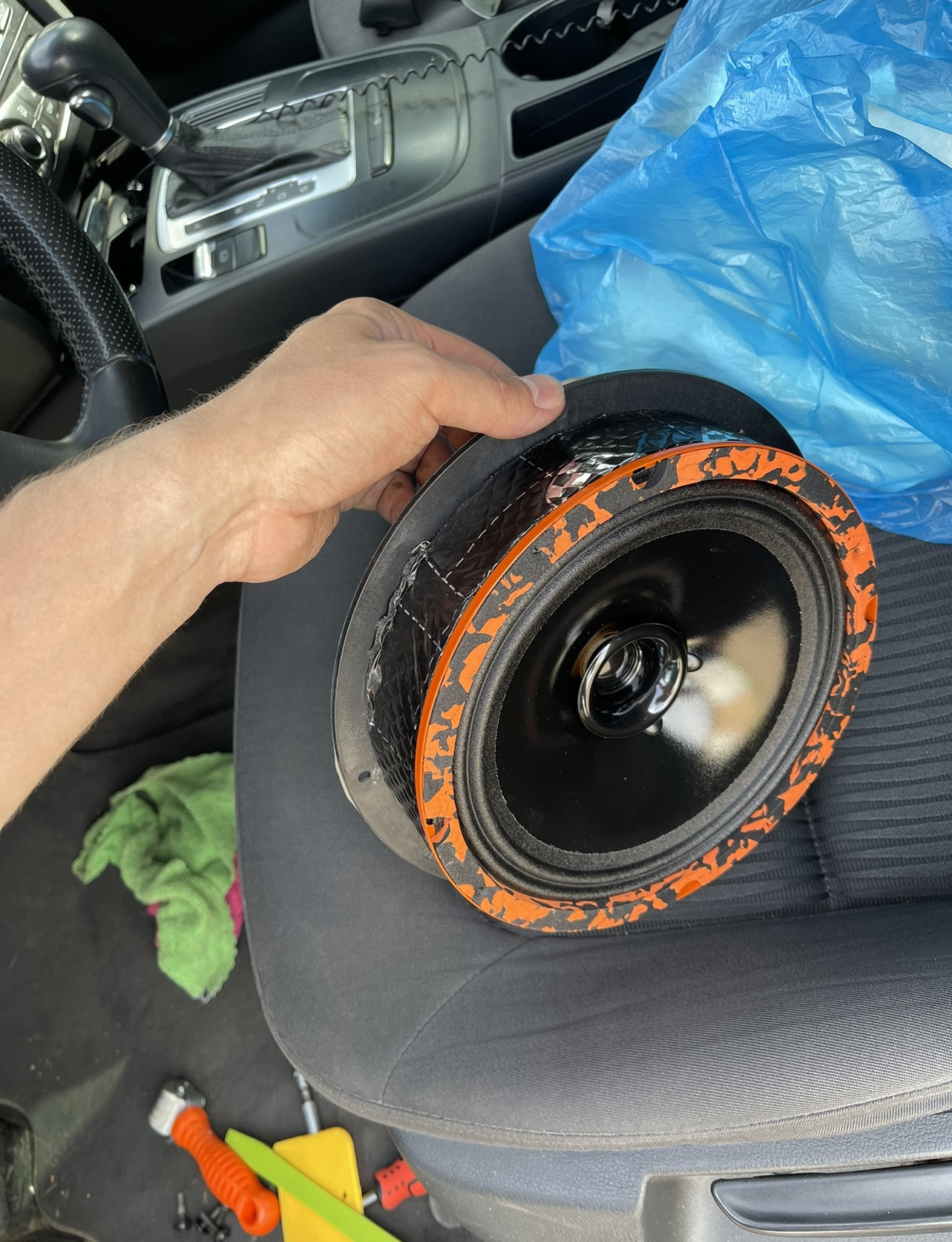

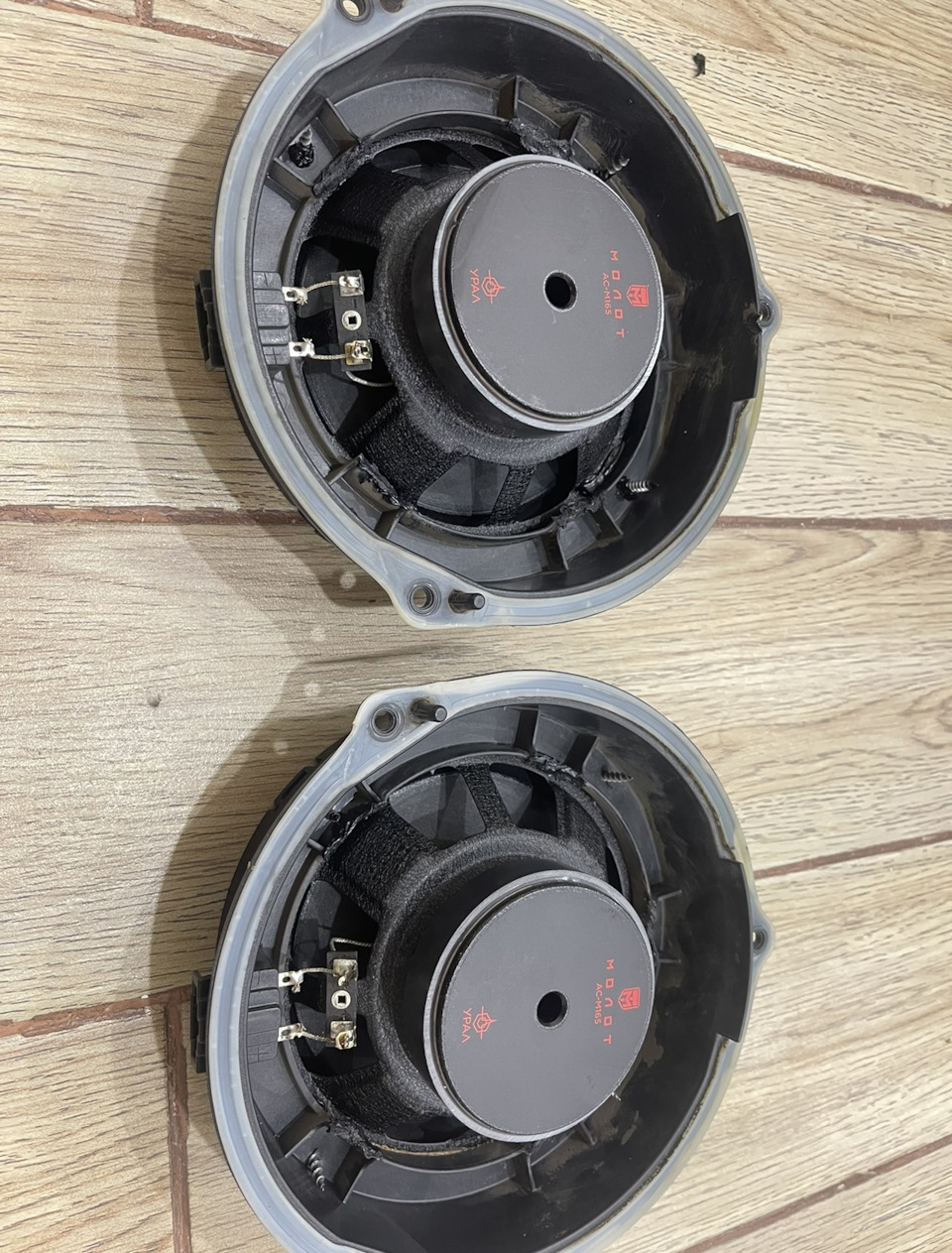

Заменил штатные шуршащие динамики во всех 4 дверях, и пищалки на торпеде.
Вообщем из 4 дверей играли только 2 и одна трещала, выпиливать было не жалко))
Звук стал очень крутым, насыщенный и плотный, с улицы кажется что в машине установлен саб)

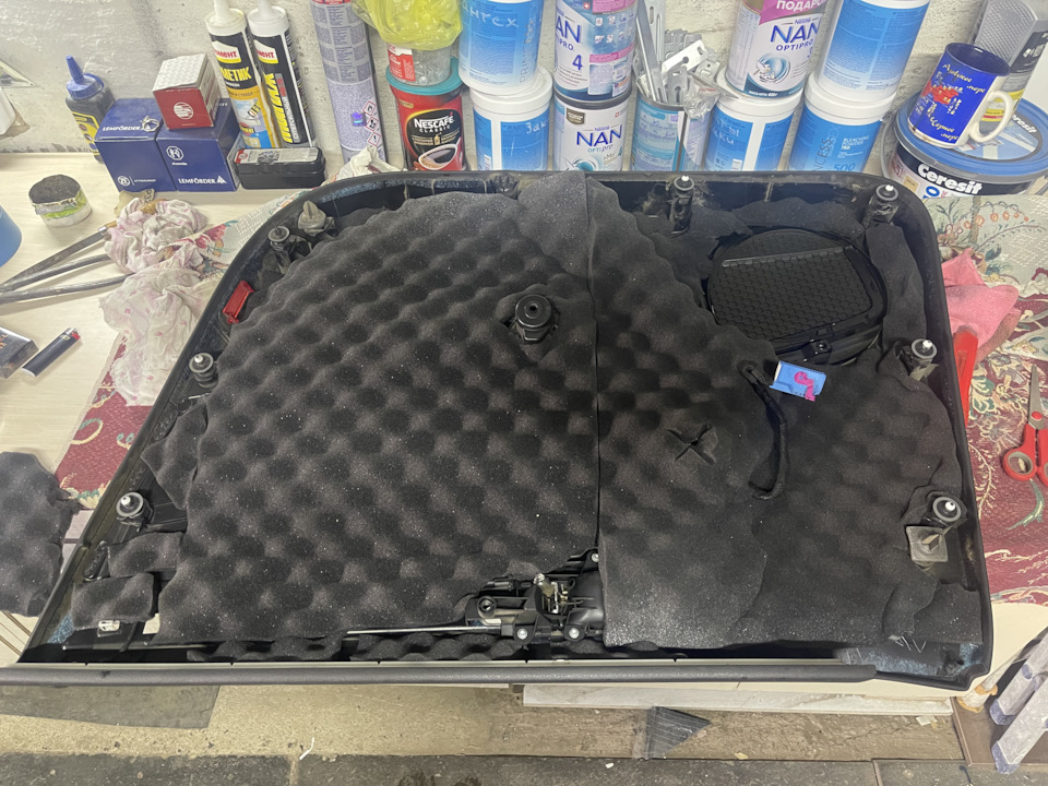

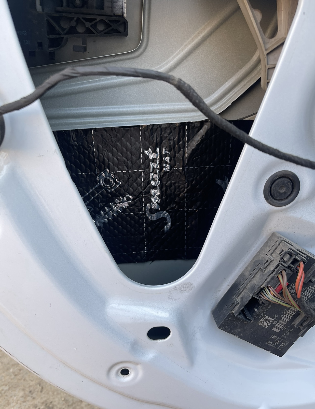

Все двери в виброизоляции 2мм.

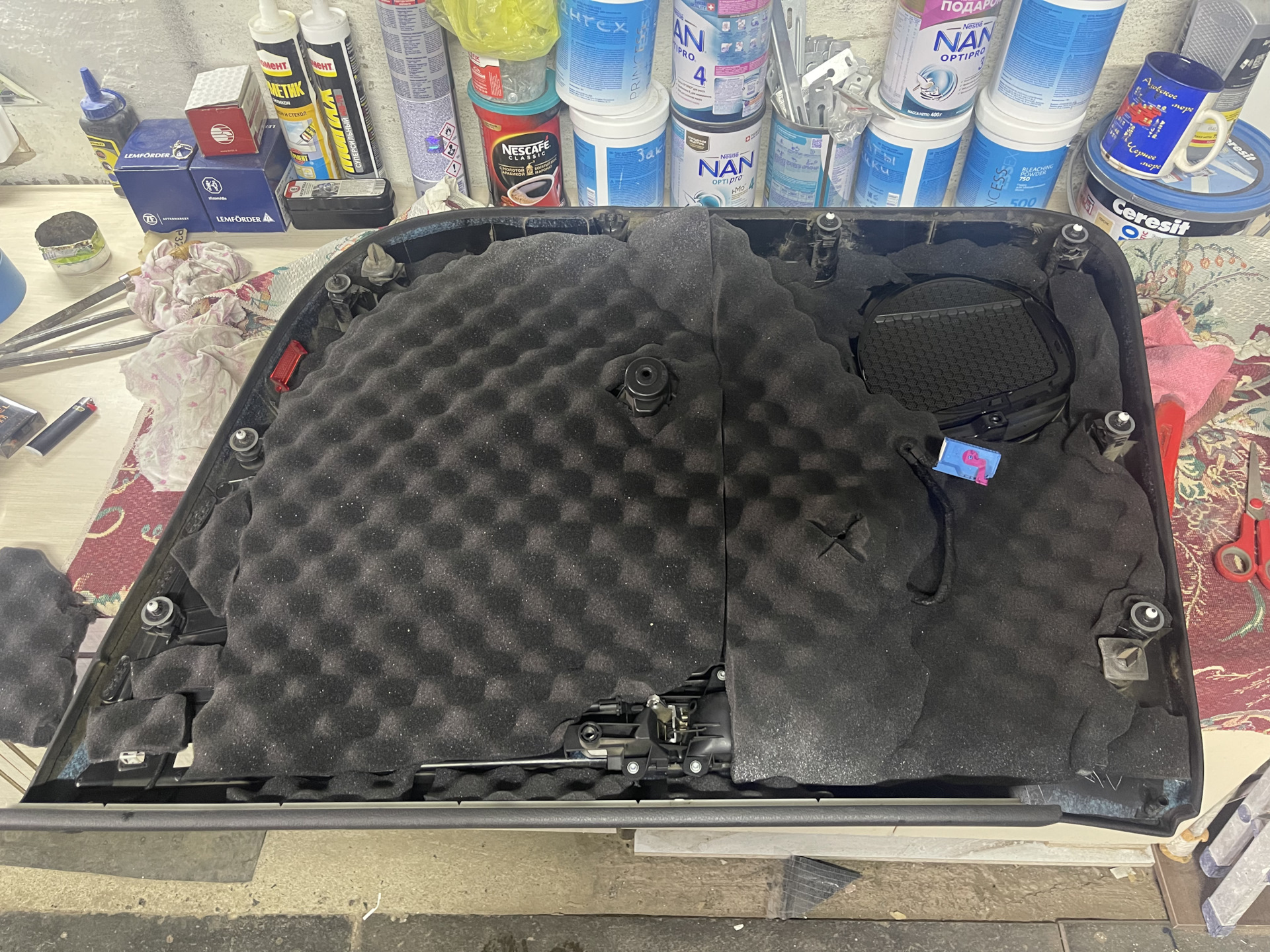

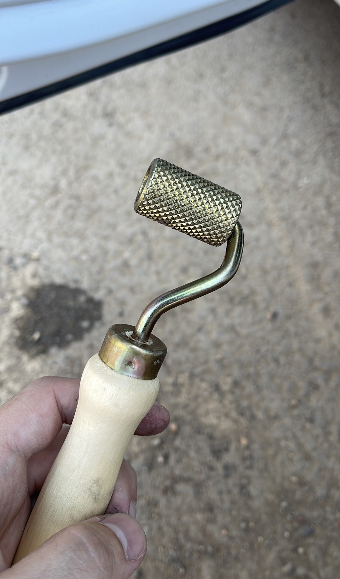

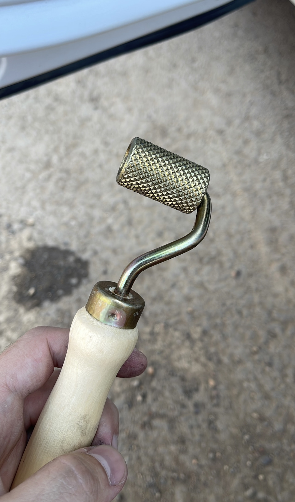

Дверные карты шумоизоляция с пропиткой.

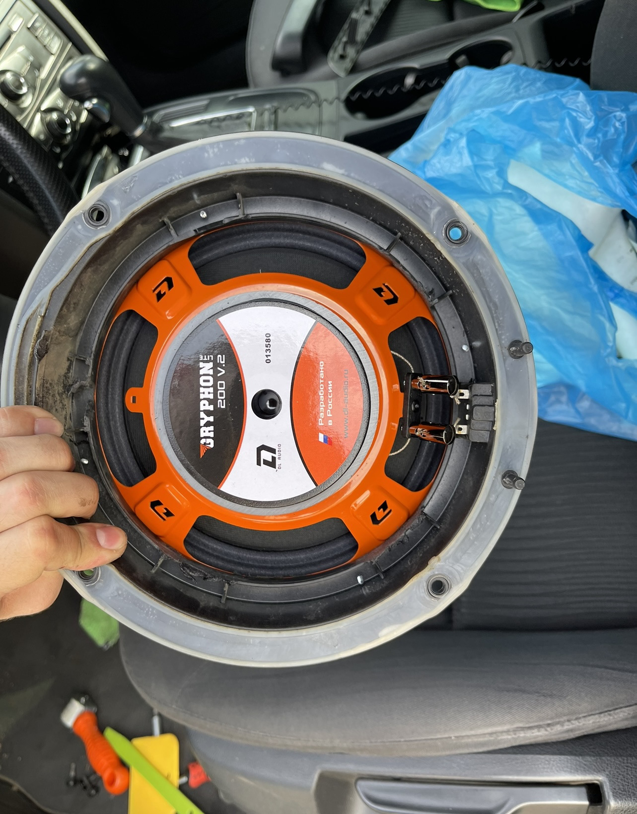

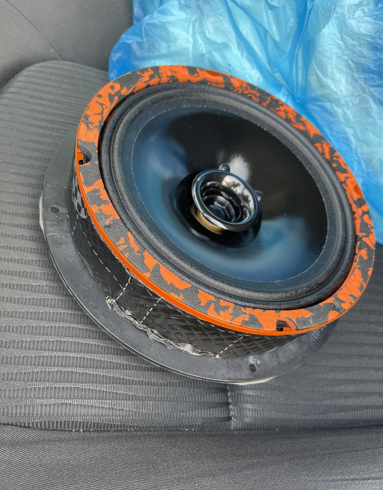

Вырезал старые динамики со штатных проставок, припаял два проводка, плюс и минус.
Ну и чтобы от проставки не было пластмассового звука, нанес виброизоляцию сверху. В принципе ничего сложного нету.

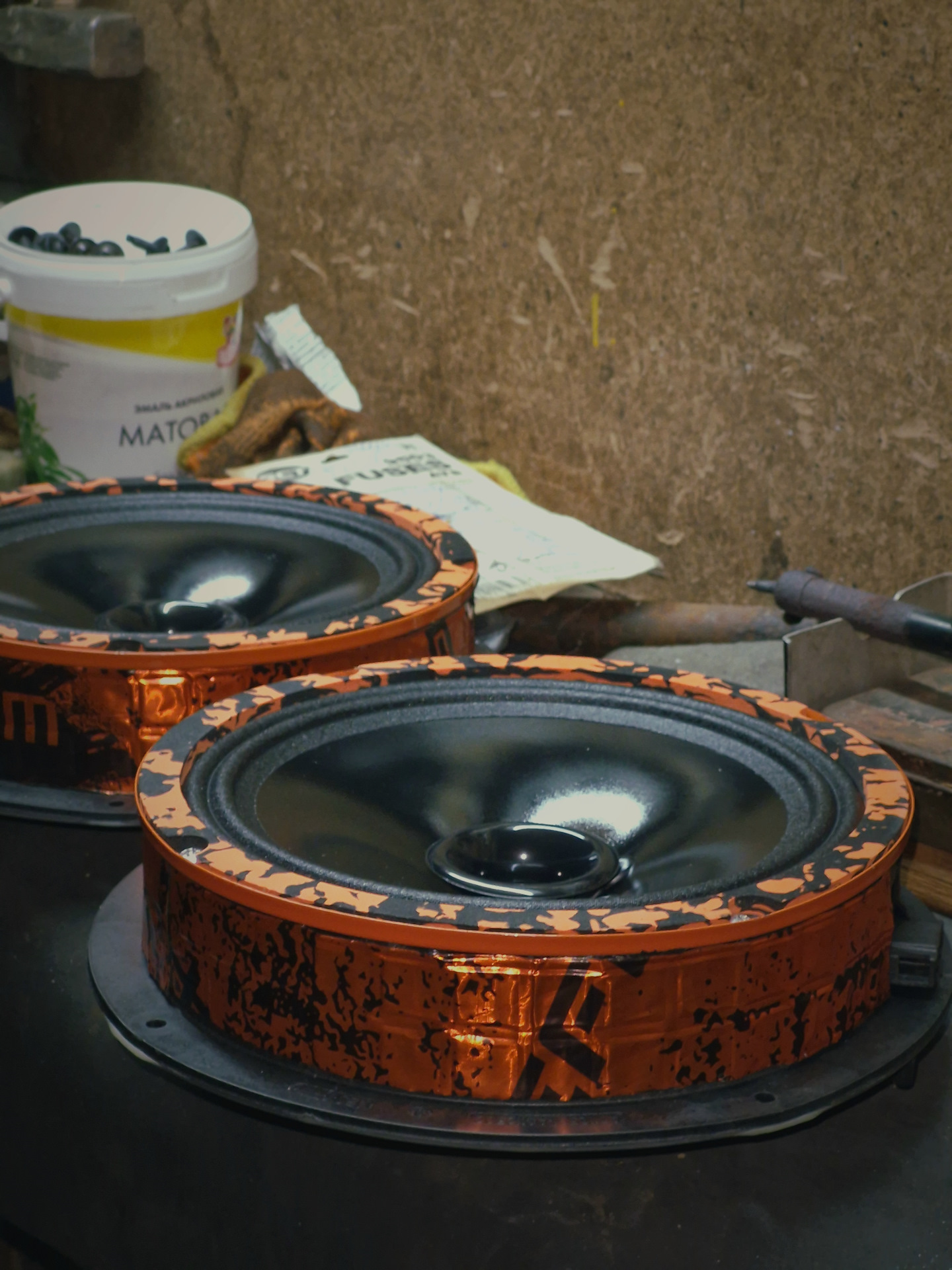

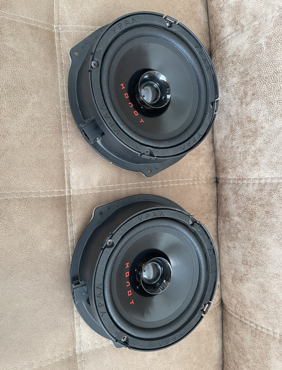

Спереди двадцатки dl audio ghyphon lite 200 v.2, с зади Урал AC-M16.5, Твиттеры machete mft mini 25
Все встало в штатные места, нигде ничего не мешается.
Будут вопросы, пишите, отвечу, расскажу подробнее)

Как тебе музыка спустя время? Что-то изменилось в худшую сторону? Пока в корзину себе добавил весь комплект, что у тебя указан. Думаю свою акустику тоже обновить, но и штатной относительно пока хватает.
Да вроде ничего не изменилось, все отлично, дверная карта одна стала шуршать, клипсы поменял и всё. Главное клипсы запасные купи, когда дверную карту будешь выдергивать, могут поломаться пару штук. Чтоб запасные были

Виброизоляции 20 листов 25х40 должно хватить ведь? По моим расчетам на полку тоже должно хватить ее. Ну и шумки 65х100 5 листов тоже добавил сразу в корзину. 4 листа на двери, 1 лист на полку
Думаю вибры многовато будет, я особо много вибры не клеил, вообщем не сплошная вибра а так кусками, а вот шумку уже плотно клеил. Думаю хватит тебе всего

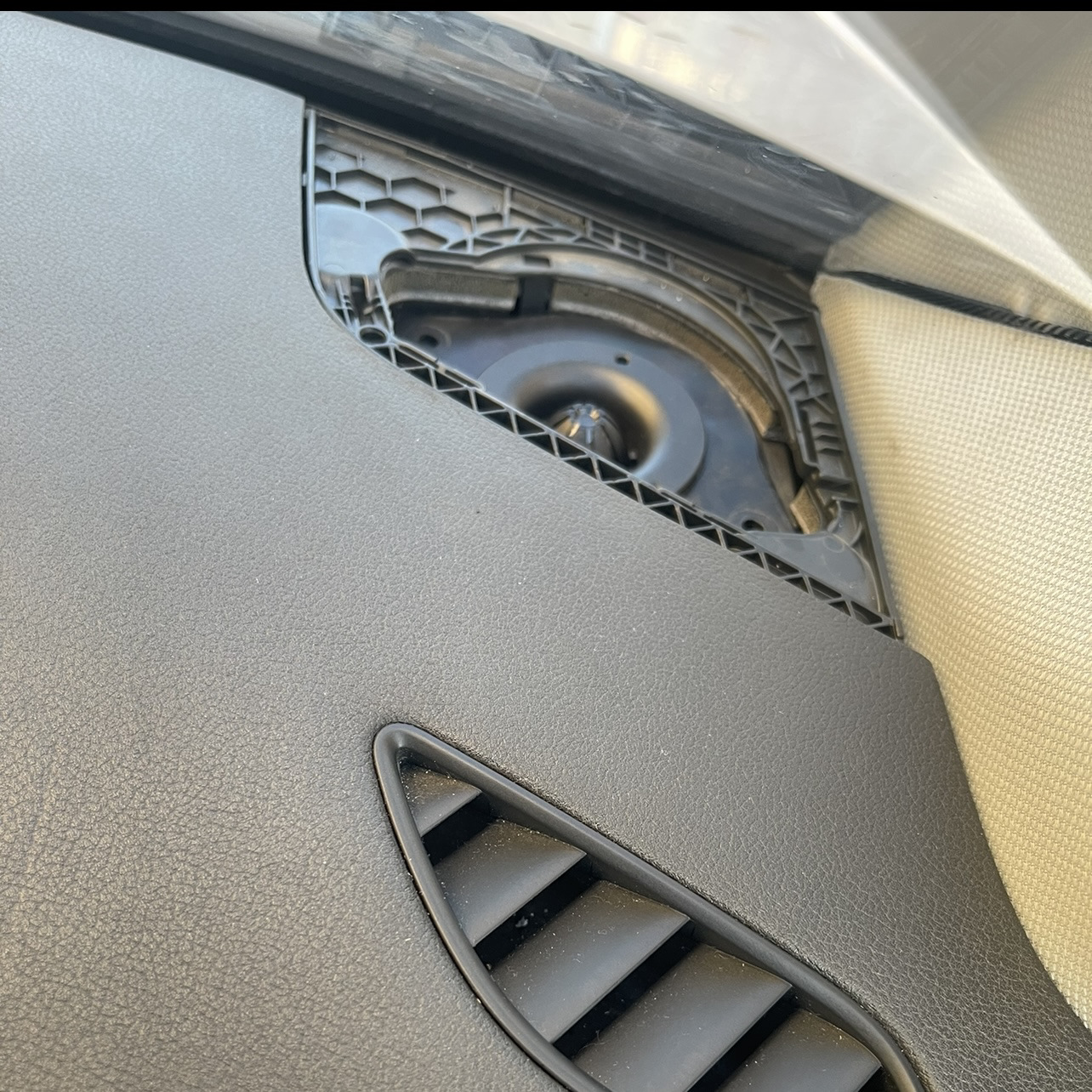

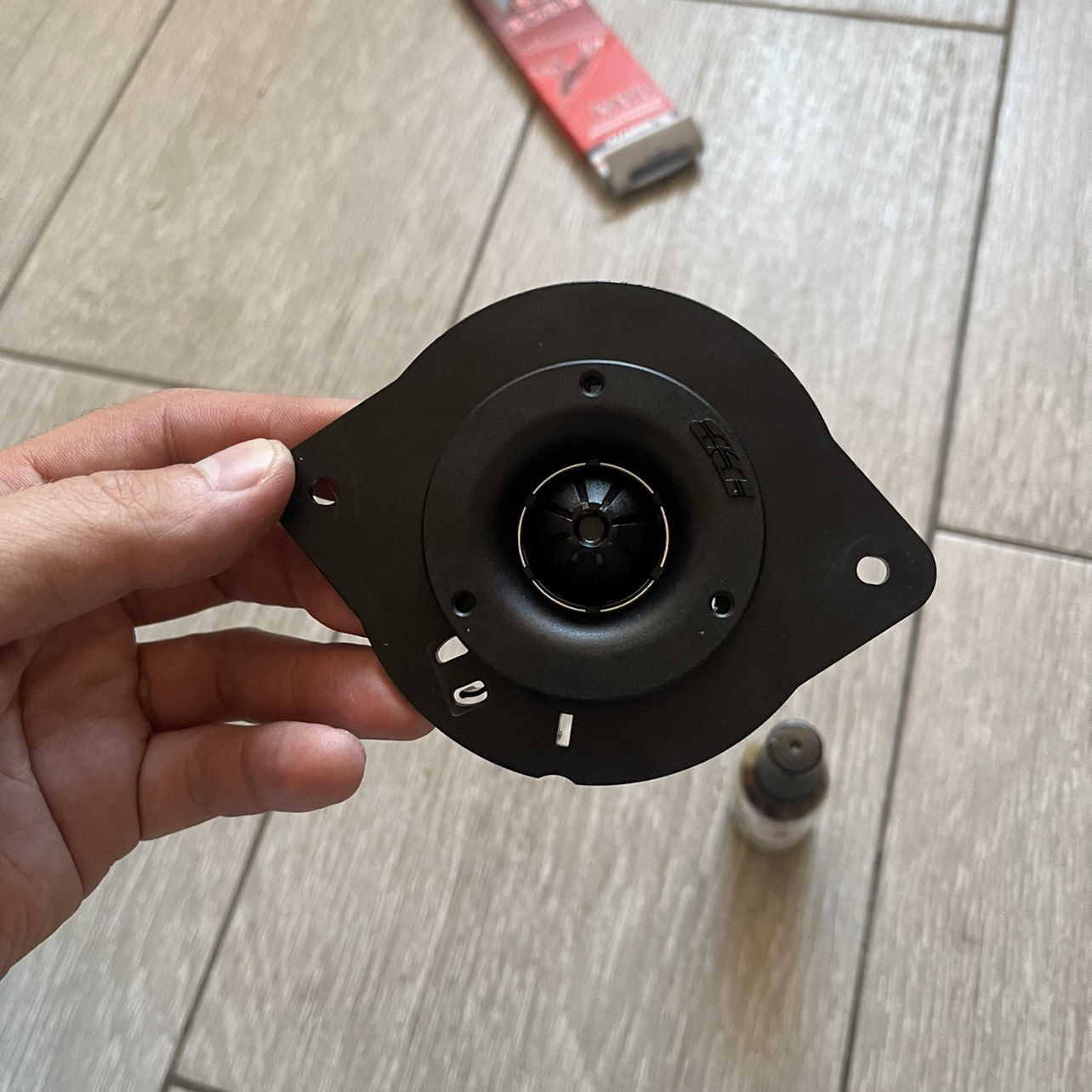

Крышки пищалок на торпеде просто отщелкиваются и сам динамик снимается без проблем сверху?
Да, сетка эта снимается, поддеть надо типа карточкой. Там будет 2 болта торкс на которой держится пищалка и всё
Проблемно откручивать их, неудобно, лобовое мешает))
