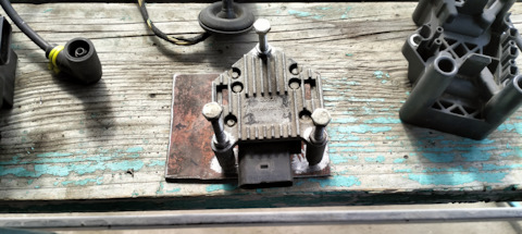

Началось! Просятся золотые пины)))

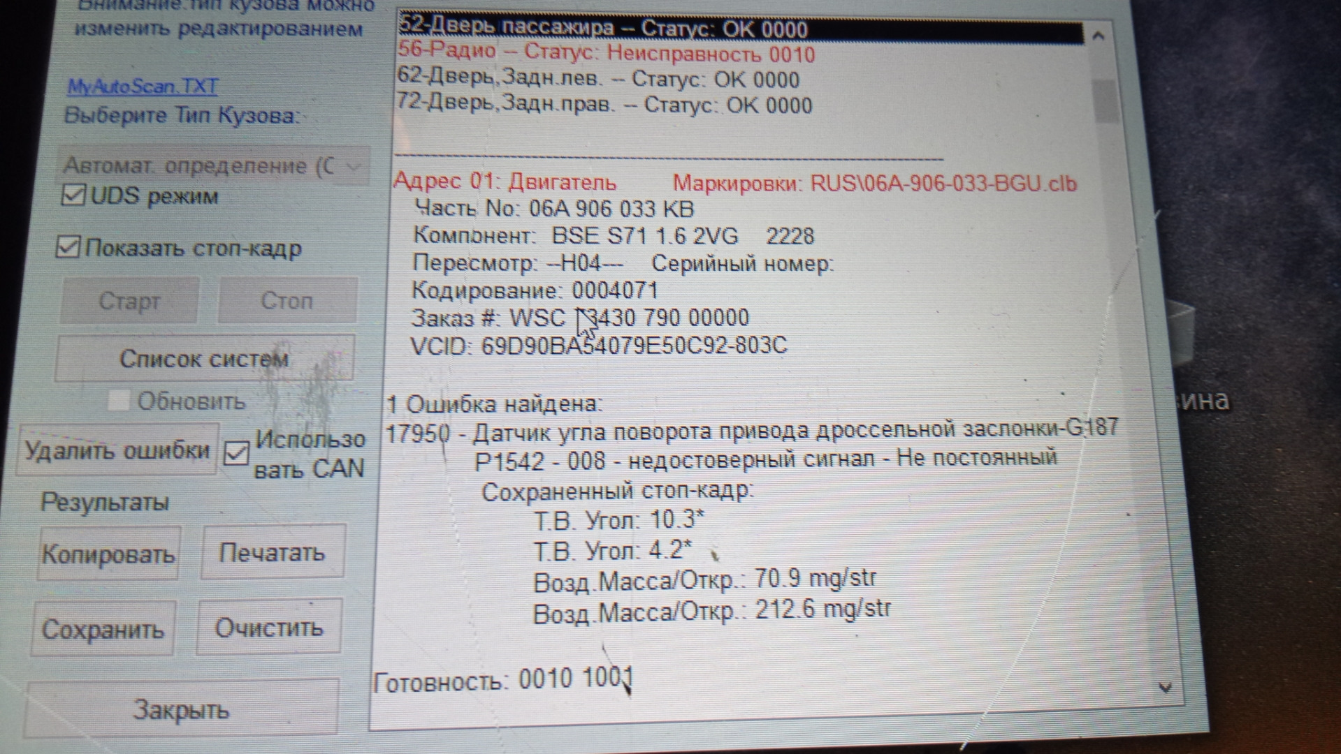

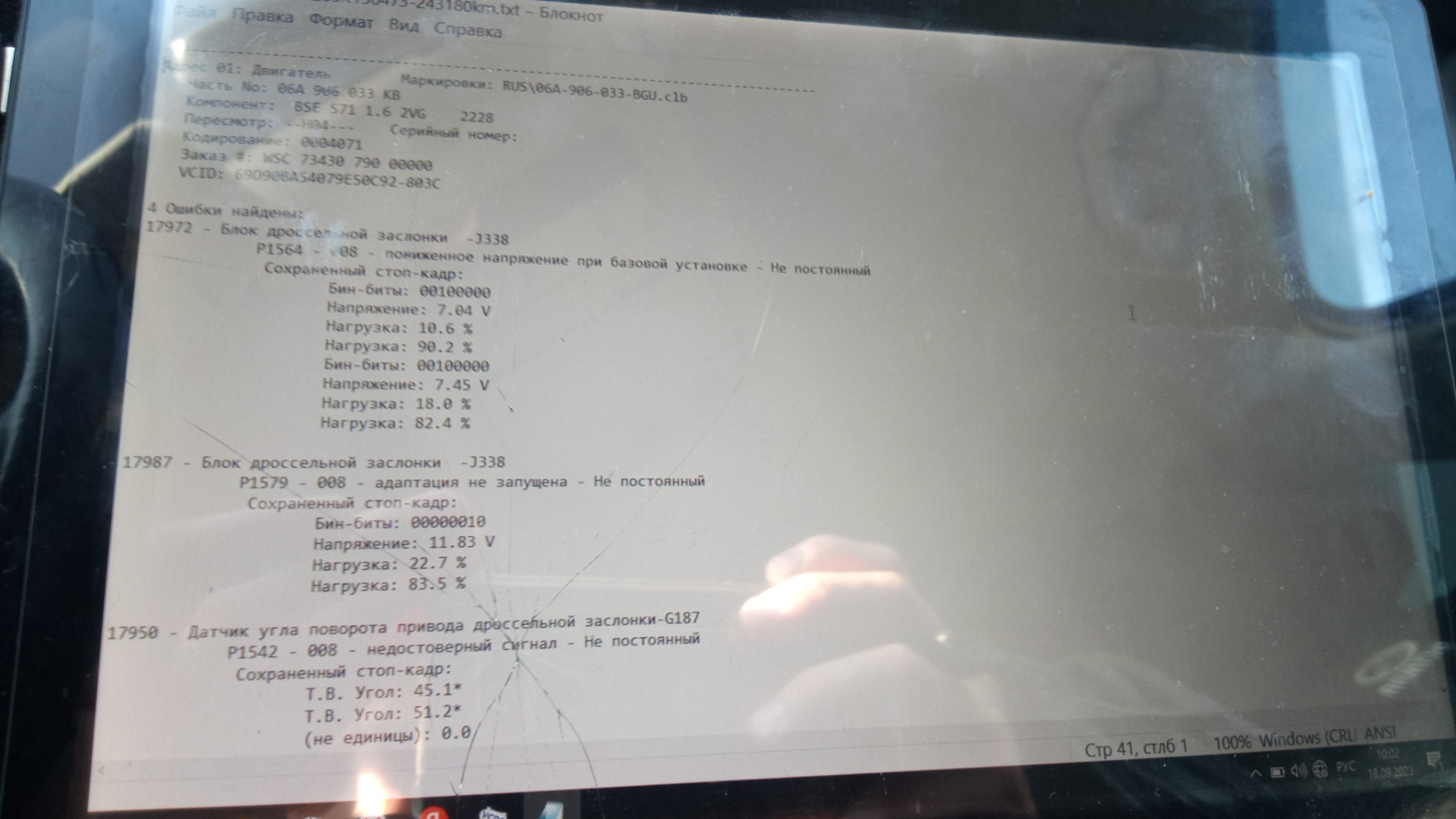

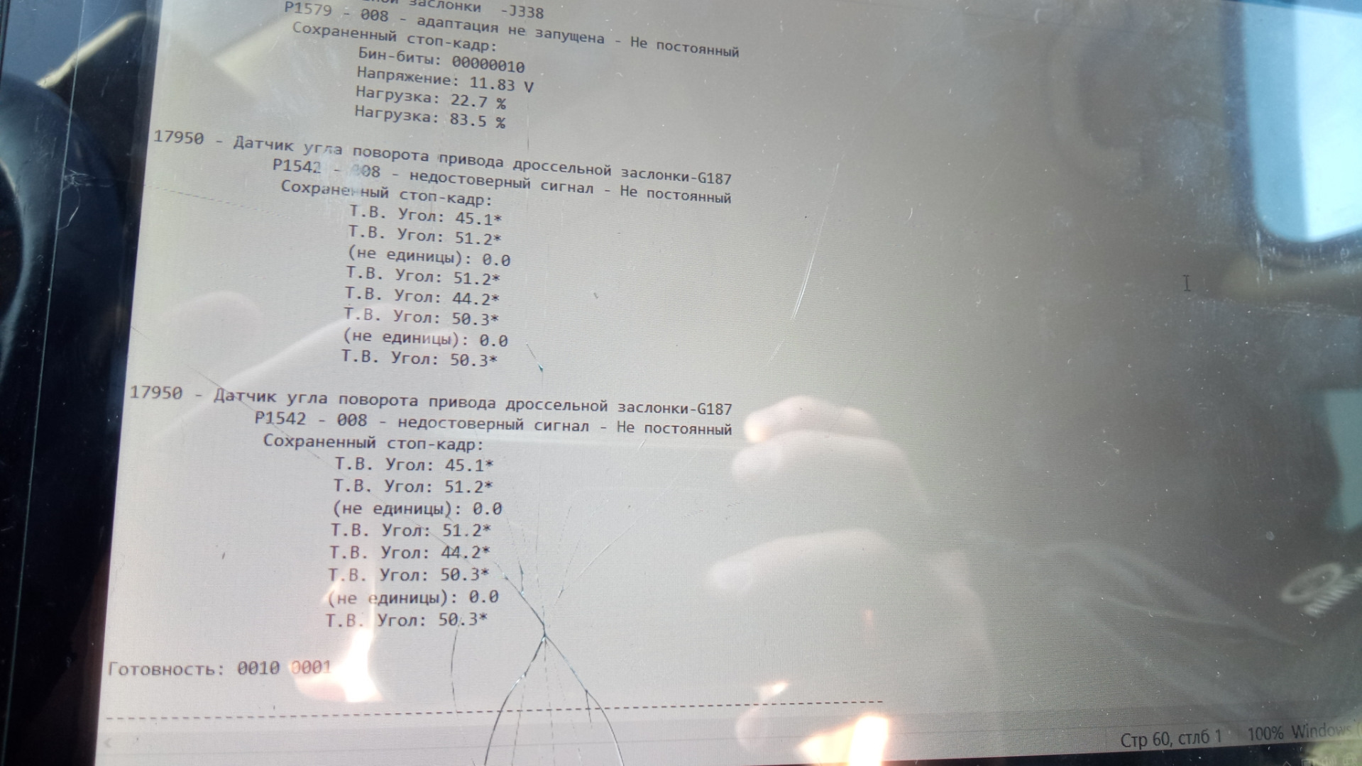

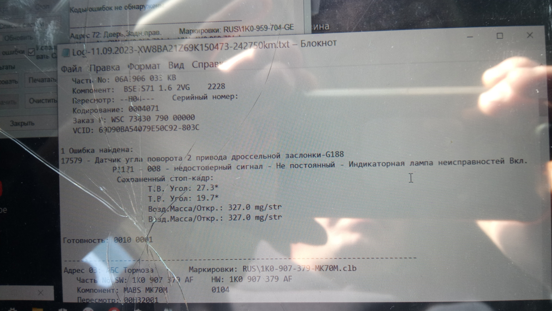

Всё стандартно, чек, ошибка, машина не динамична. Заглушить и завести не всегда помогает.

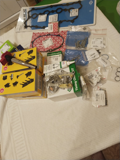

Запчасти на фото: 1K0907379, 1K0907379AF

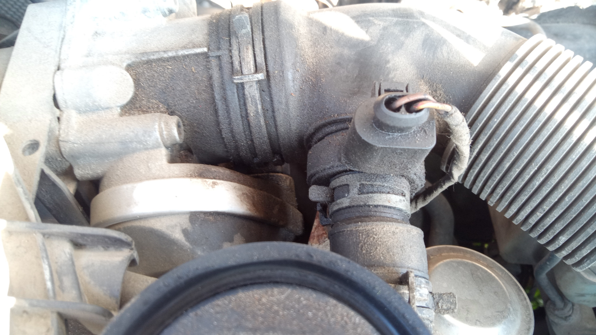

Запчасти на фото: P1579

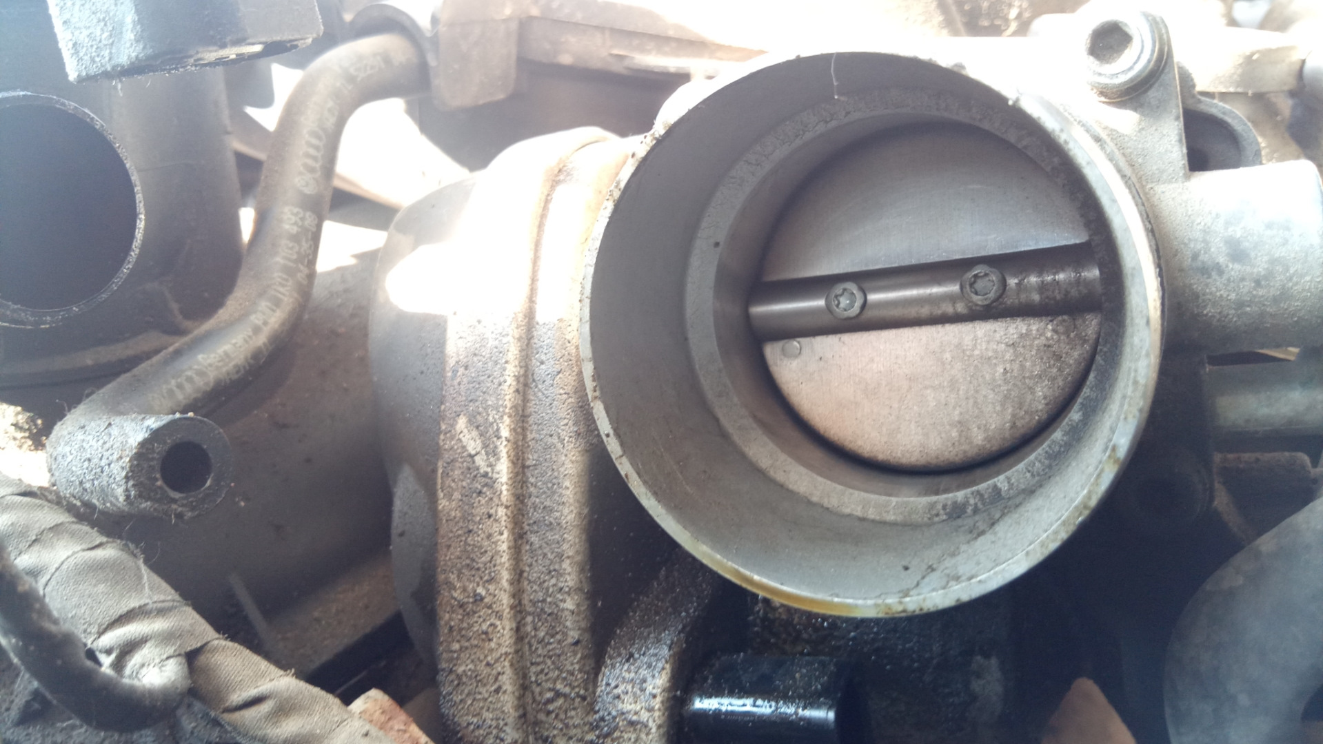

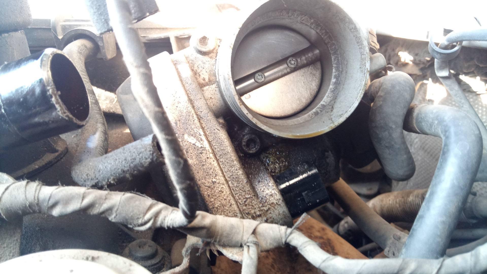

На данный момент решение такое ( из подручных средств):
— обычный растворитель 646 залил во все фишки и разъемы
— продул обычным автомобильным компрессором
— медным электрическим проводом поёрзал во всех контактных фишках после промывки 646-ым

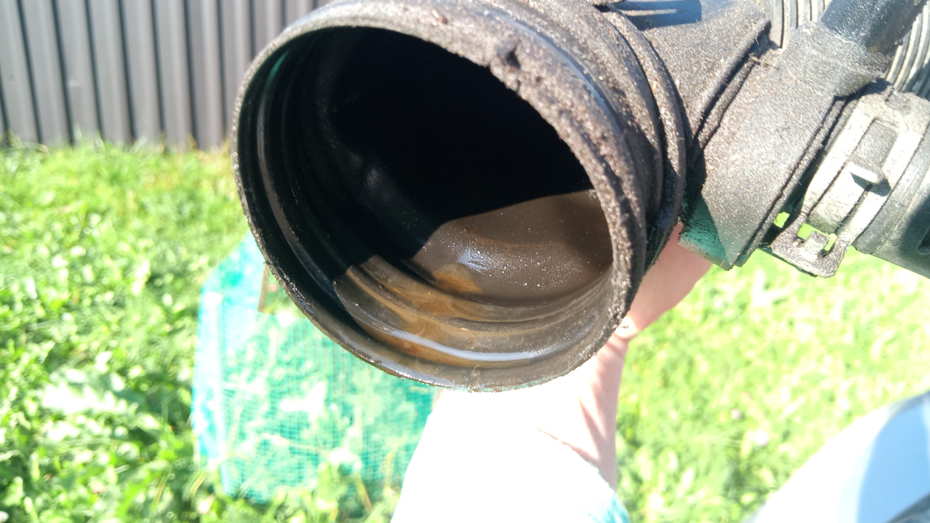

— промыл 646-м клапан картерных газов и трубу воздухана, продул
— штекеры-контакты на дросселе( куда вставляется фишка) поёрзал, поюлозил, обычным столярным карандашом, дабы(условно) графитная пыль-стружка обеспечила больший и лучший контакт😁😎
Теперь буду наблюдать на сколько этого хватит, возможно, пока нет позолоченных пинов, подойдёт как долгосрочная, временная мера.
